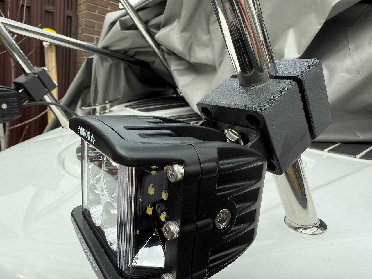

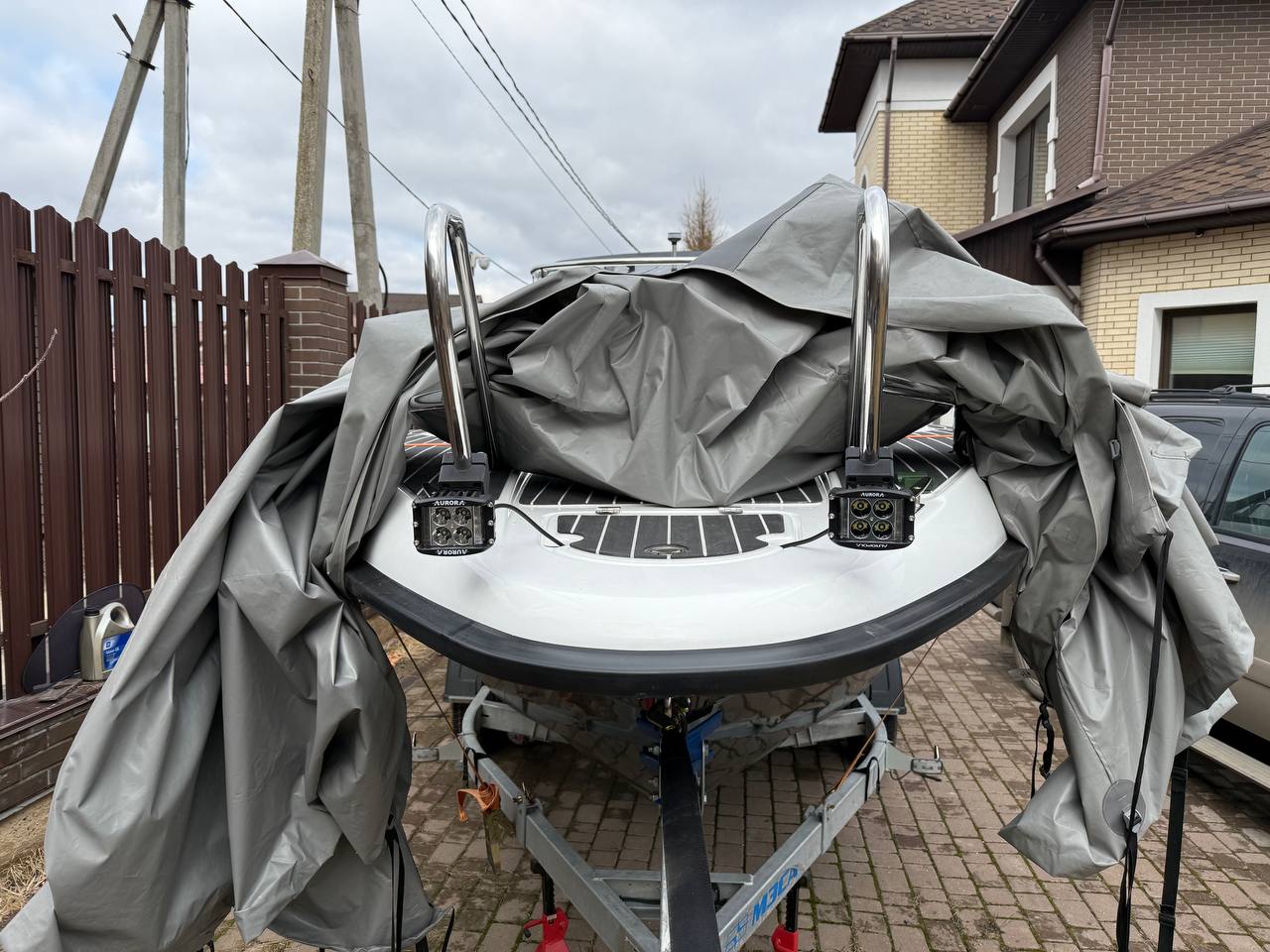

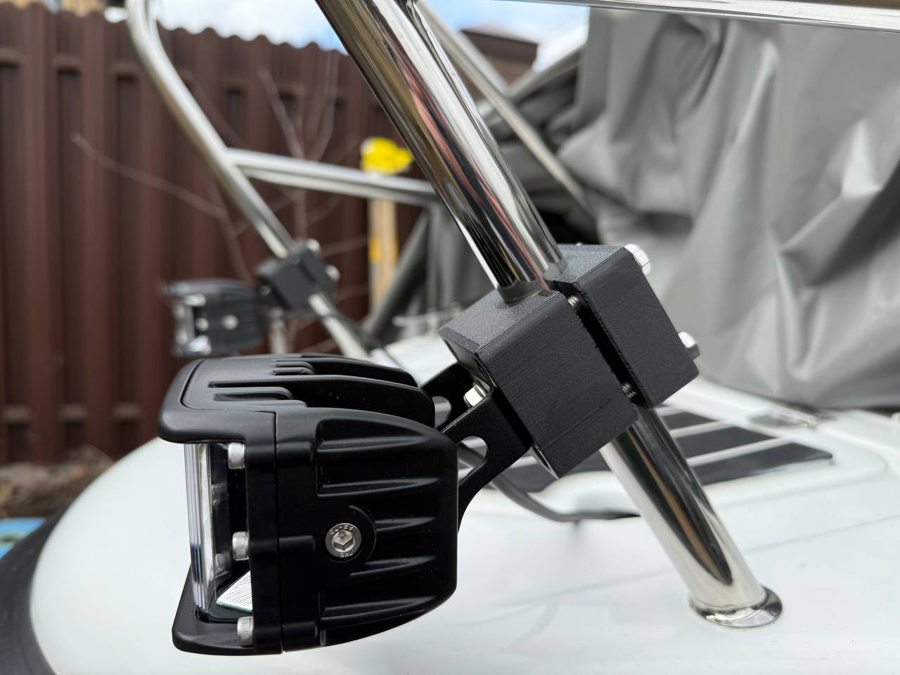

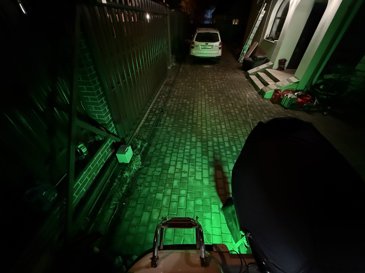

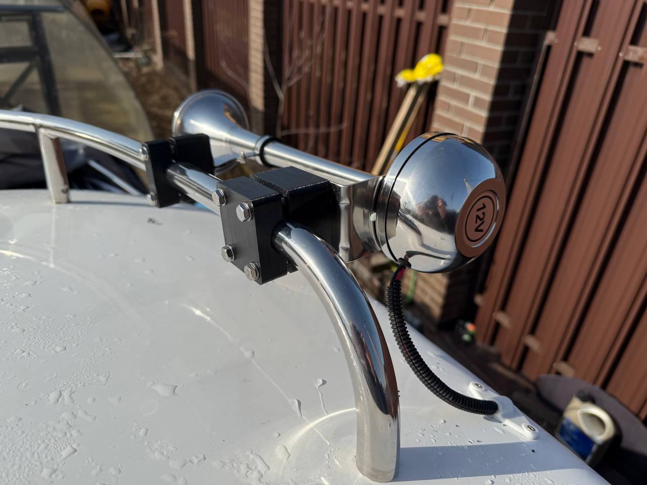

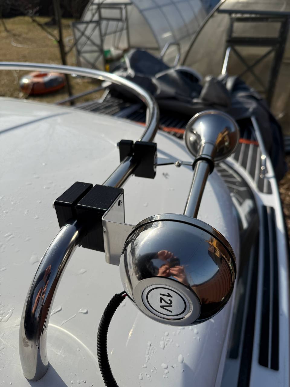

Поставил горн и фары:
260968260971
260969260970260973

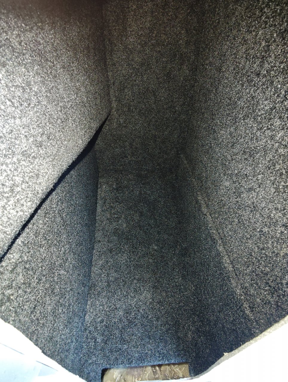

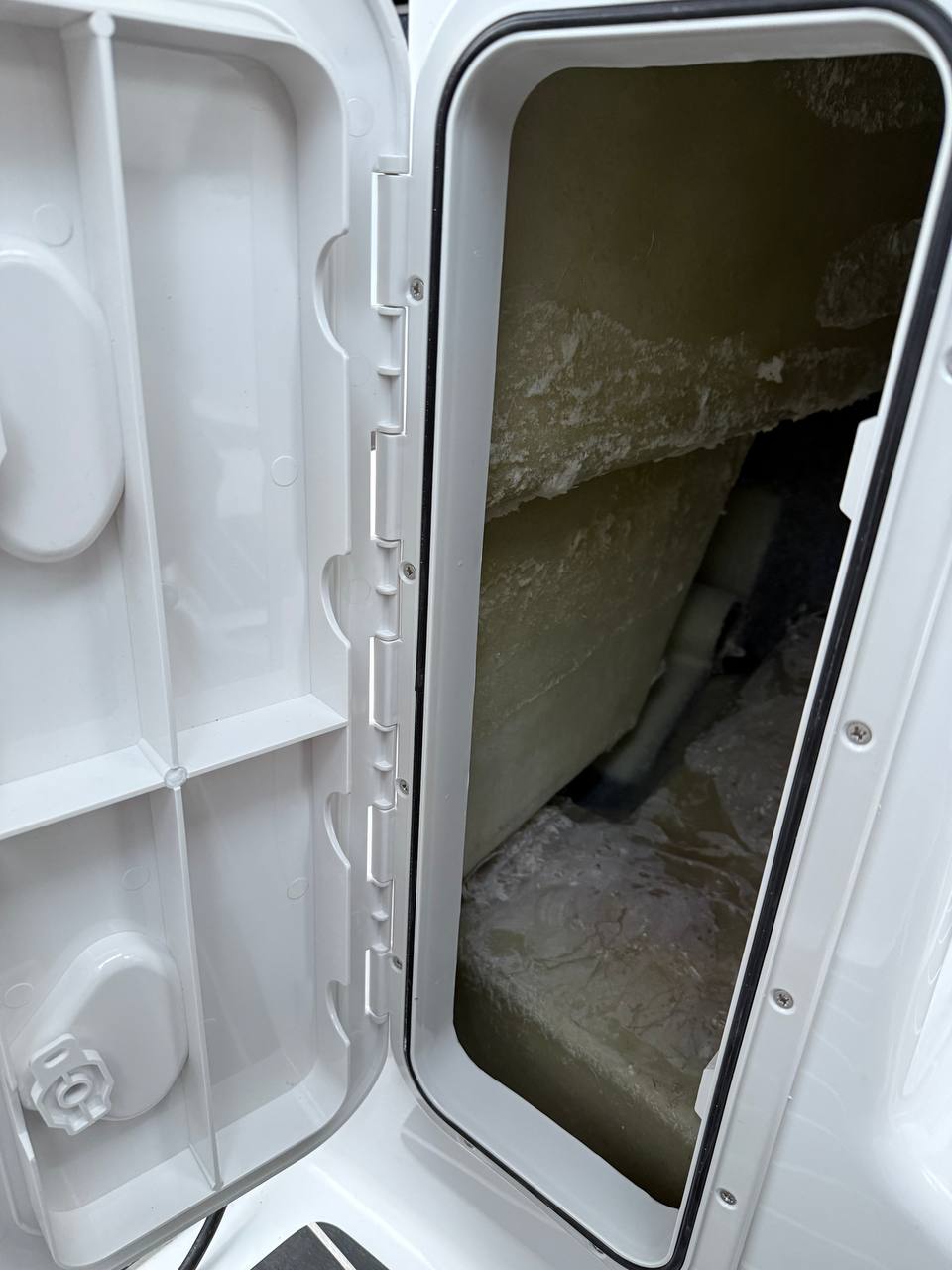

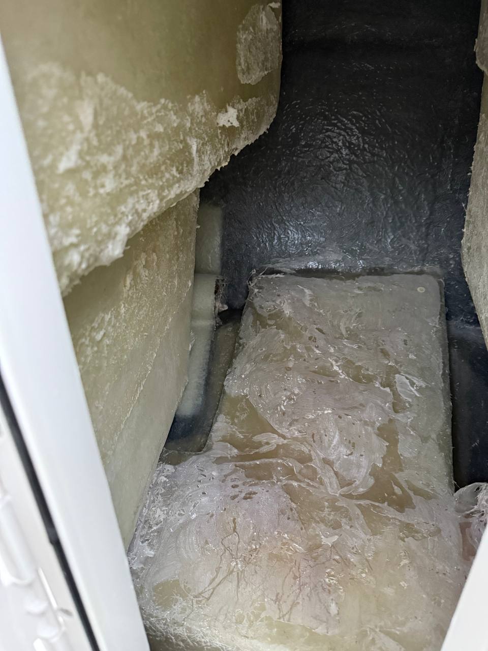

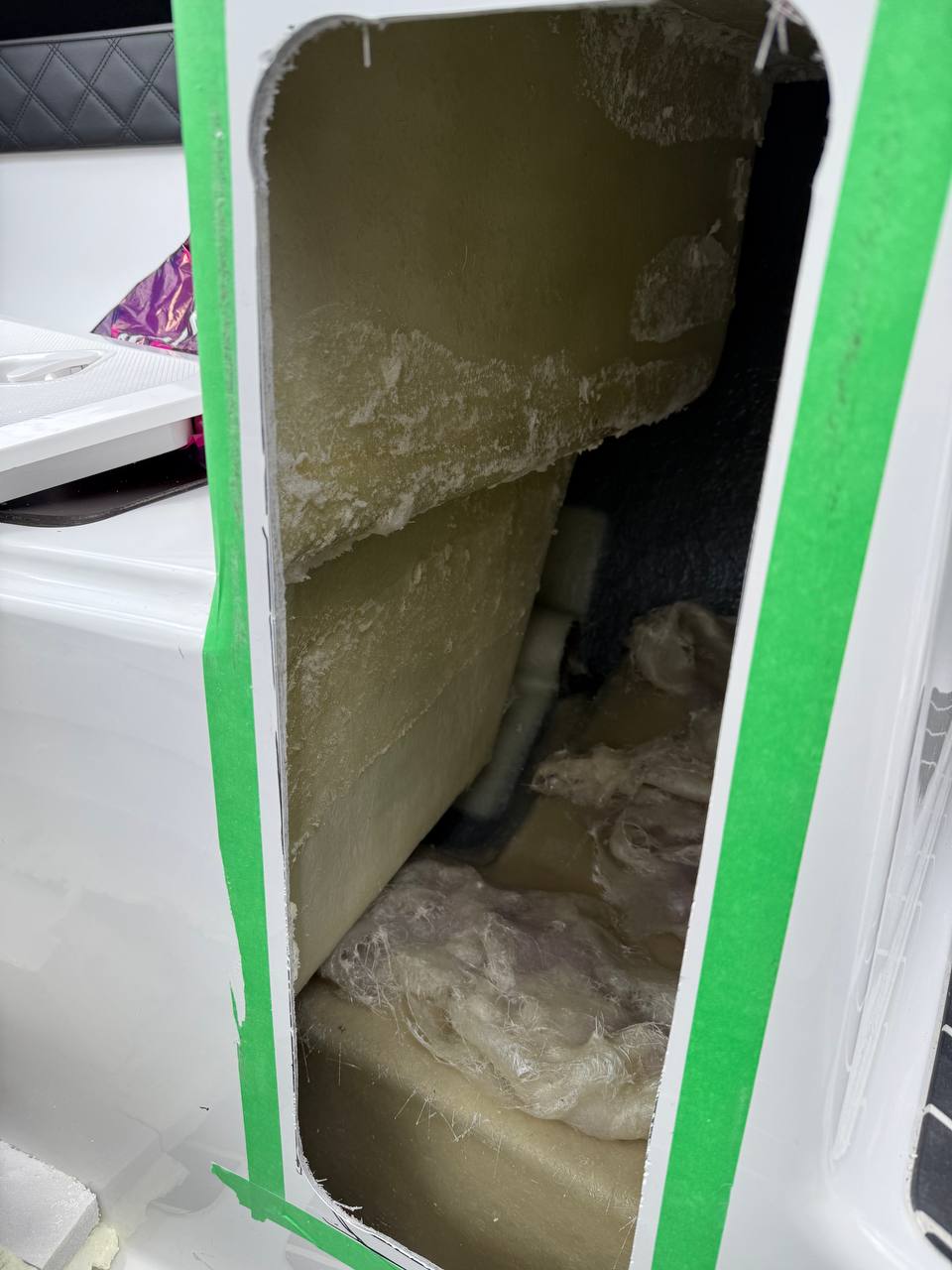

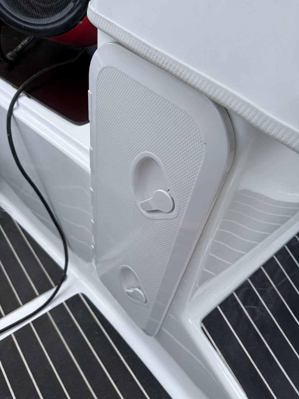

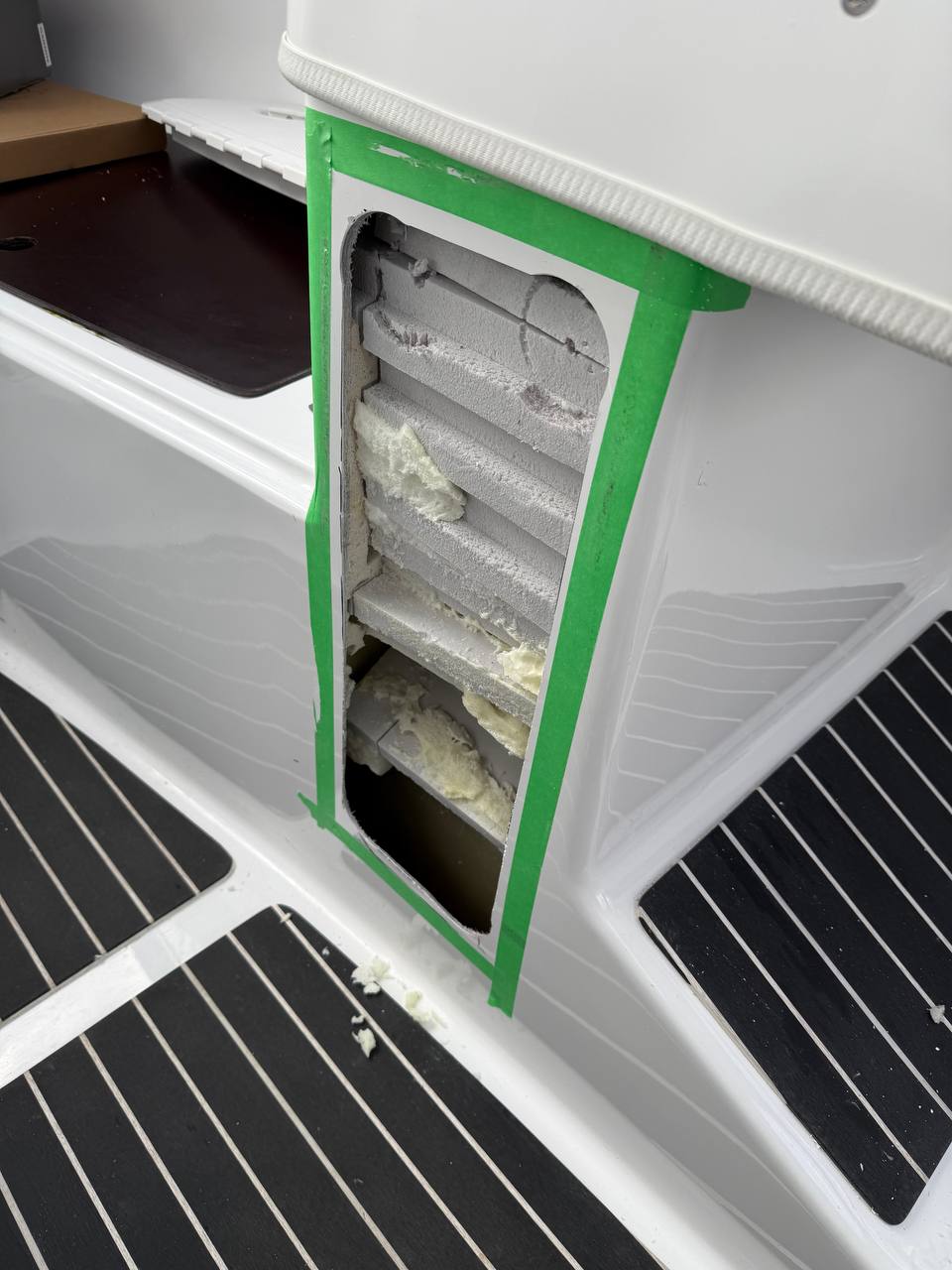

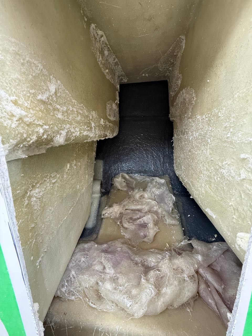

Сделал рундук:
260974260975260976260977260967260972

Рундук не будешь изнутри отделывать? Я бы хотя бы обклеил чем-то типа изолона или вообще жесткий каркас вставил из фанеры, чтобы отсечь контакт со стеклопластиком, он же колючий, зараза.
Lastik_Lastikov
11.08.2023
858
317
38
Phoenix 600HT
Suzuki DF140BTL
буду конечно. фанерой наверное заделю полик, боковины и заднюю стенку чтоб ничего никуда не укатывалось и оклею потом карпетом.
Но сначала надо отопление в ноги вывести и колонки подключить. Короче потащить коммуникации.

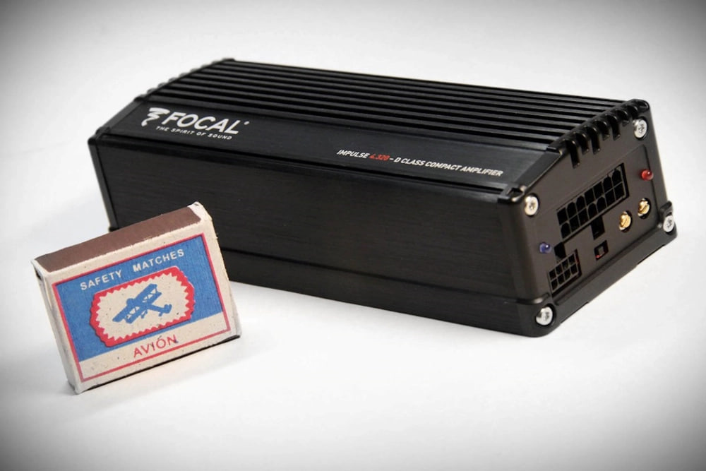

в список обновок добавляется акустика Infinity 622MLW 4 шт с усилителем focal impulse 4.320 . Передняя пара пойдет в борта в ногах судоводителя и пассажира. А вот вторая под вопросом. Варианты пока такие: или подножки по бортам или переборка рундука под диваном. че думаете?

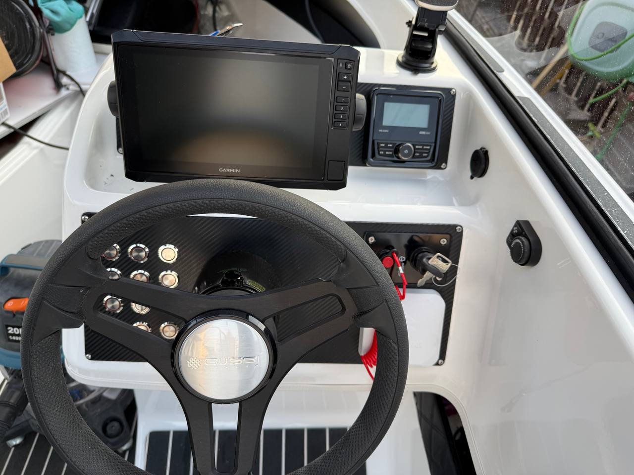

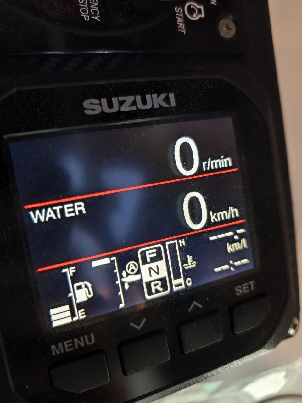

Короче думал-думал как подключать мотор к эхолоту, где искать датчик топлива сузуковский чтоб было все в цвет. Интерфейсный кабель на nmea2000 от 25к у нас и 20 если везти с США. Прибор уровня топлива сузуки около 20к также. Итого 40-45к.
Психанул и заказал многофункциональный прибор SMG4.
Там и выход на NMEA2000 есть и все приборы и дигностика на 1 экране и самое главное - вроде как есть автотрим.
Ну и одно отверстие в приборке. Поставлю его справа, где с завода идет датчик уровня топлива. По центру будет картплоттер, слева магнитолу круглую поставлю с алика.

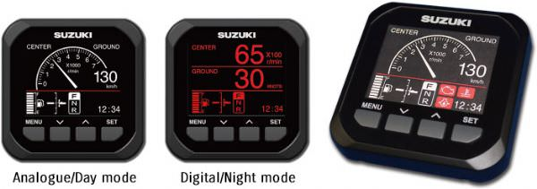

Вообще в мануалах написано что прибор подходит 34011-96L4* и 34011-96L5* то есть это скорее всего разные ревизии.
Лучше брать тот чо свежее и прошивка выше .

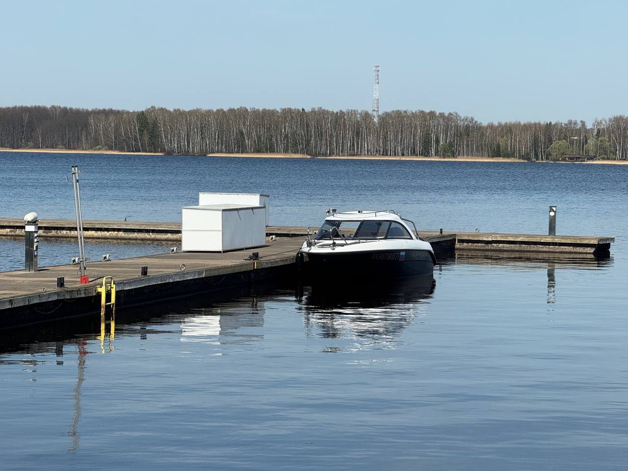

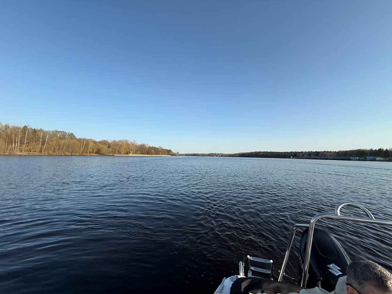

В общем все выходные провел на воде.
Комплект радует. Осенью казалось, что мощи маловато, но это потому что гоняли под тентом.
На деле скорость в 60км\ч уже требует ненужной концентрации весело, но не долго.
При этом на 45-50км\ч чуствуется и скорость и драйв и достаточно экономично получается, 0.4л/км.

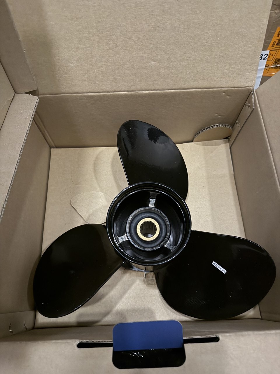

Винт стоит 19ый и на нам даже в полной загрузке ловится перекрут, буду пробовать 21 винт.
Более мощный мотор наверно имеет смысл с точки зрения акустического комфорта, чтоб на меньших оборотах ходить.
Сузука тихая конечно на низах, но меньше 3400 оборотов на глиссере не держит.
Лодка кстати быстроходная. По моим наблюдениям ниже ~40 уже начинается задирание носа, растет расход. Но тут надо больше тестов и под запись, все-же смотреть хотелось по сторонам, а не на приборы.

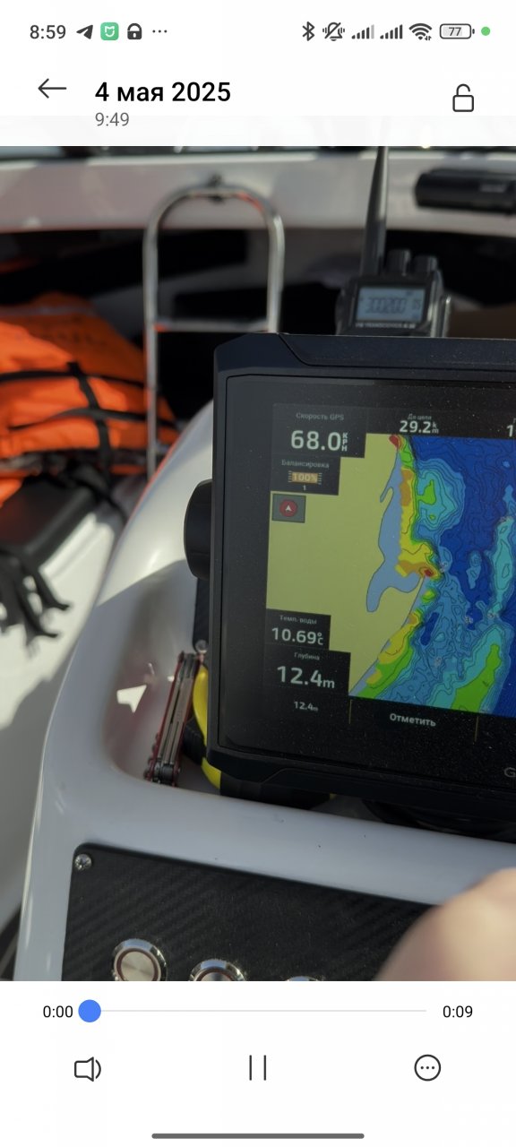

NMEA2000 вещь! Все характеристики вывелись на картплоттер, особенно радует трим в % куда нагляднее чем на приборе.
Глбуины на всех скоростях кажет.
Зазказл еще AIS, придет поставлю, отчитаюсь.

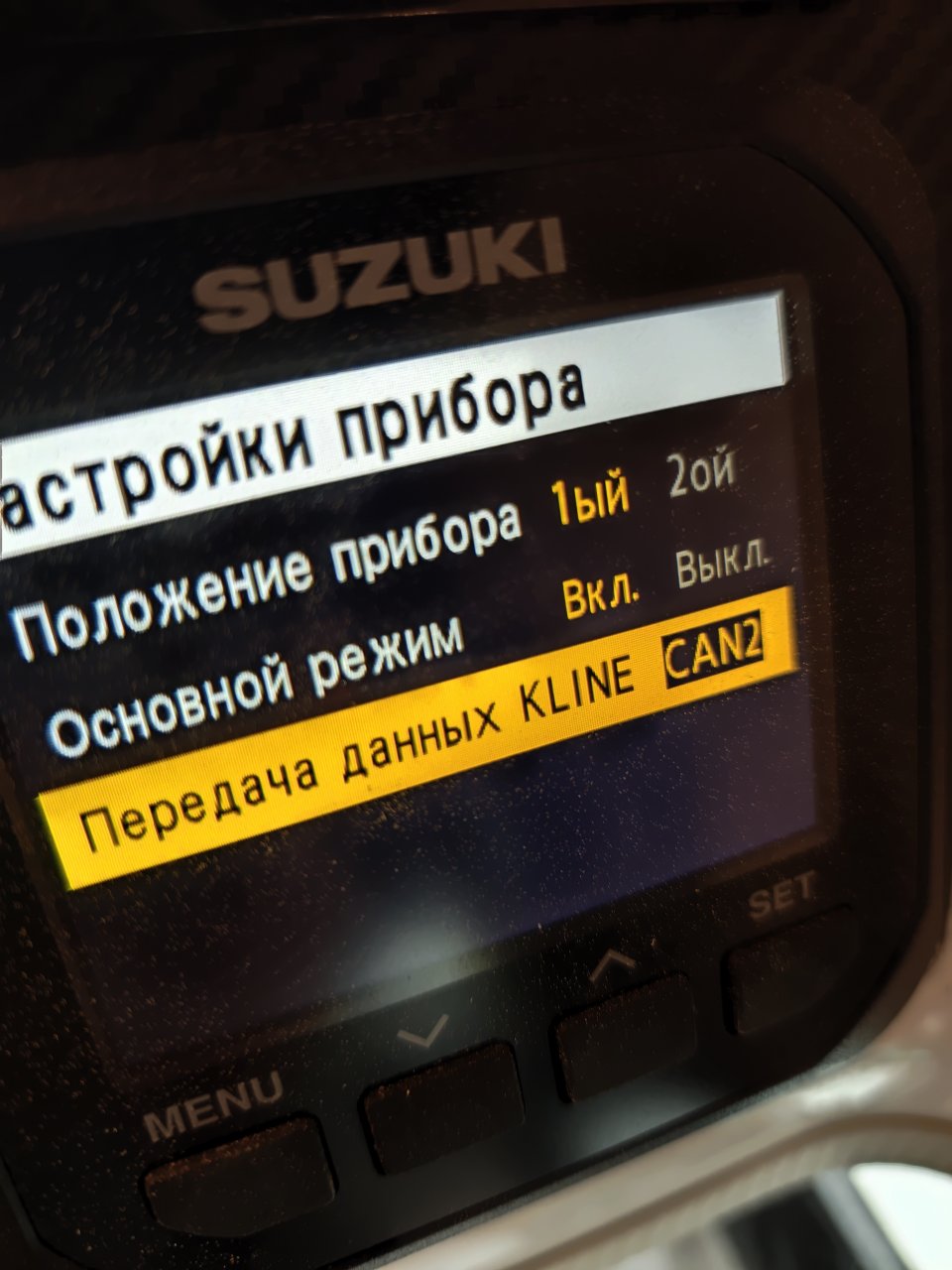

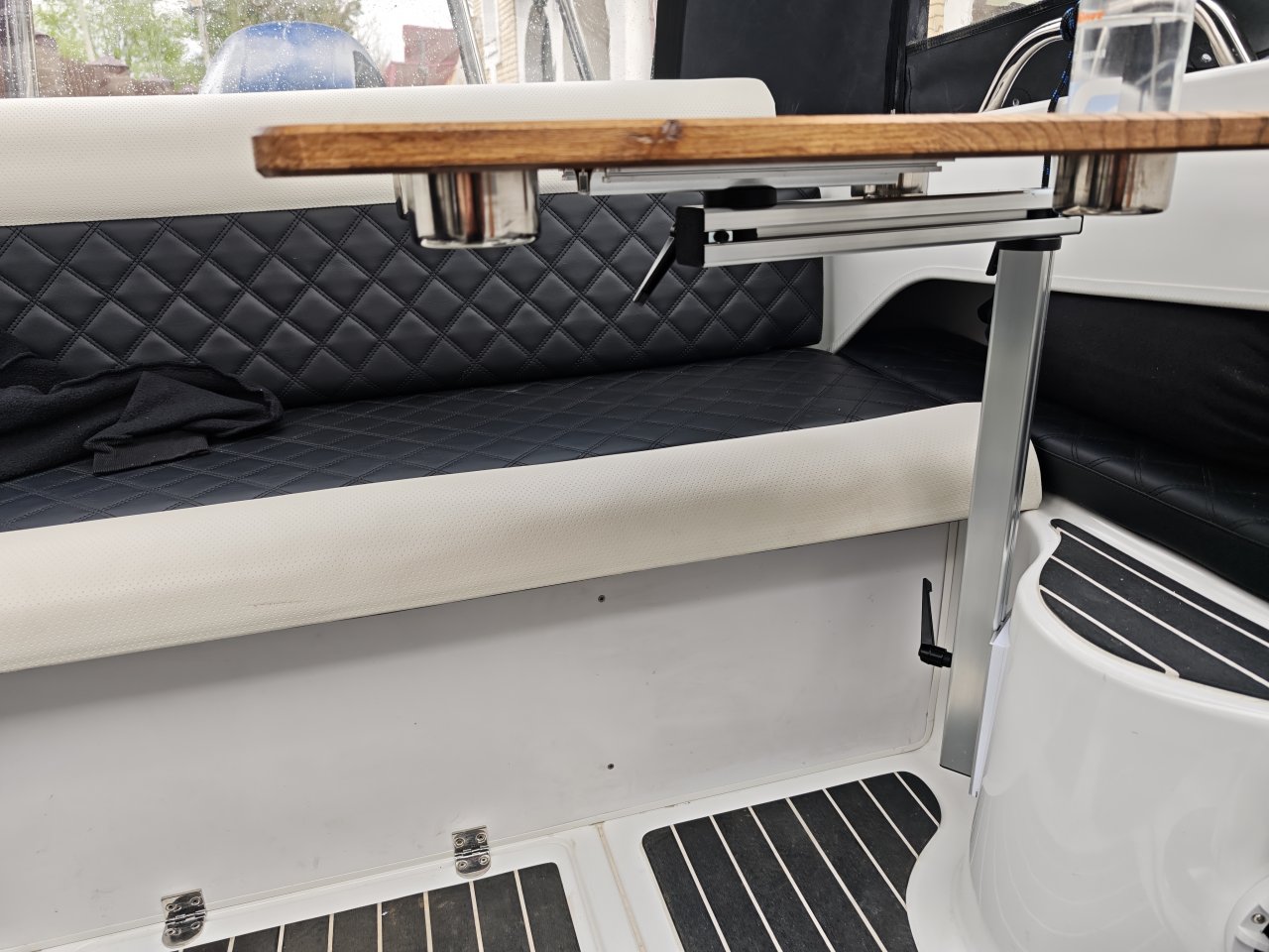

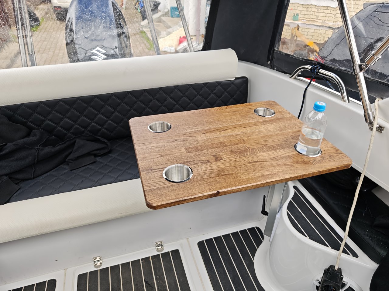

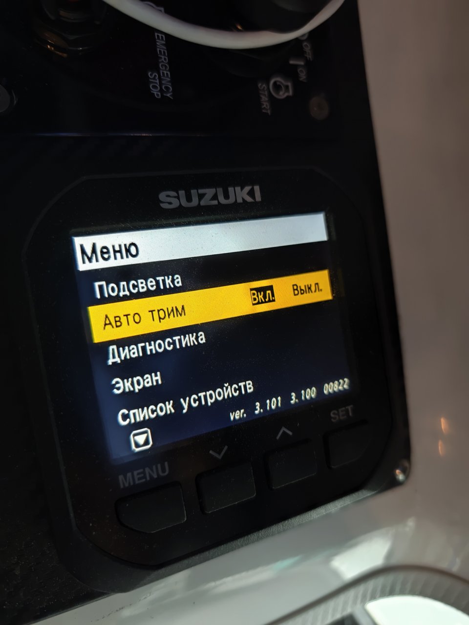

Отделал рундуки. Сделал столешницу и установил кронштейн. Подключил прибор по can и теперь доступна функция автотрима.

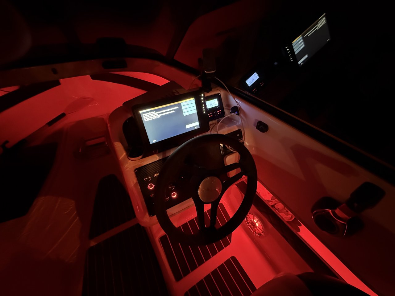

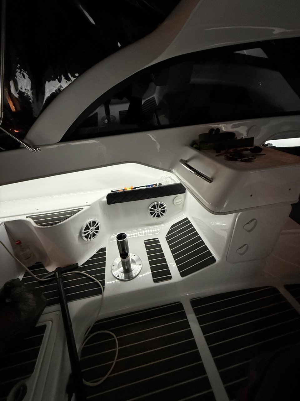

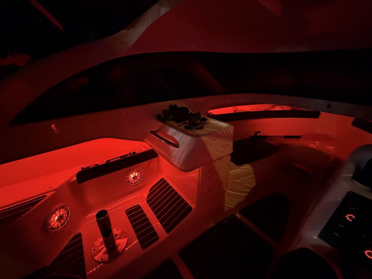

Музыка, подсветки на месте.
261905261906261907261908261909261914261915

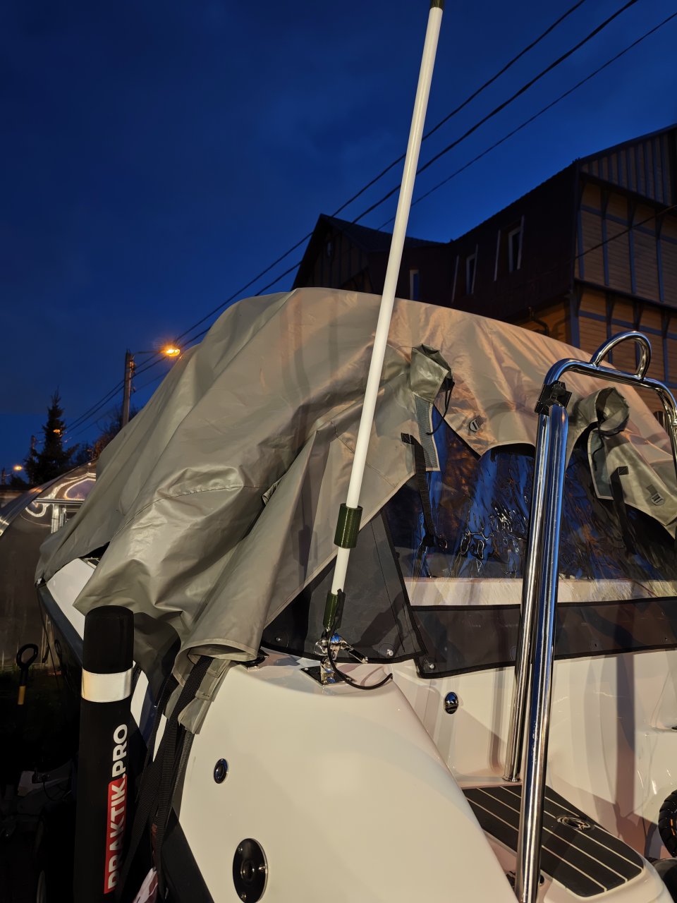

АИС с антенной тоже.
261913261916

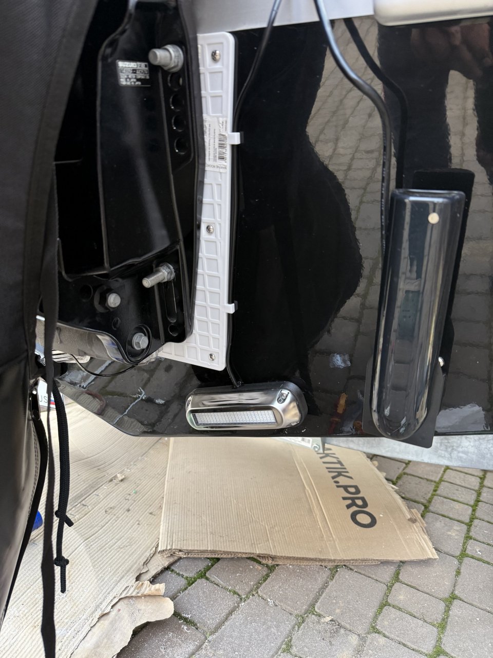

Поставил 21 винт и увидел чуть больше скорости. На 19 был перекрут.
261910261911261912
