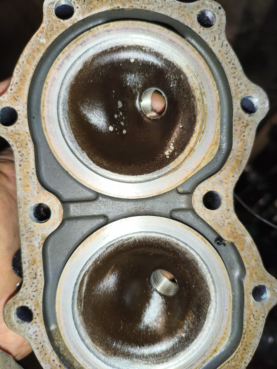

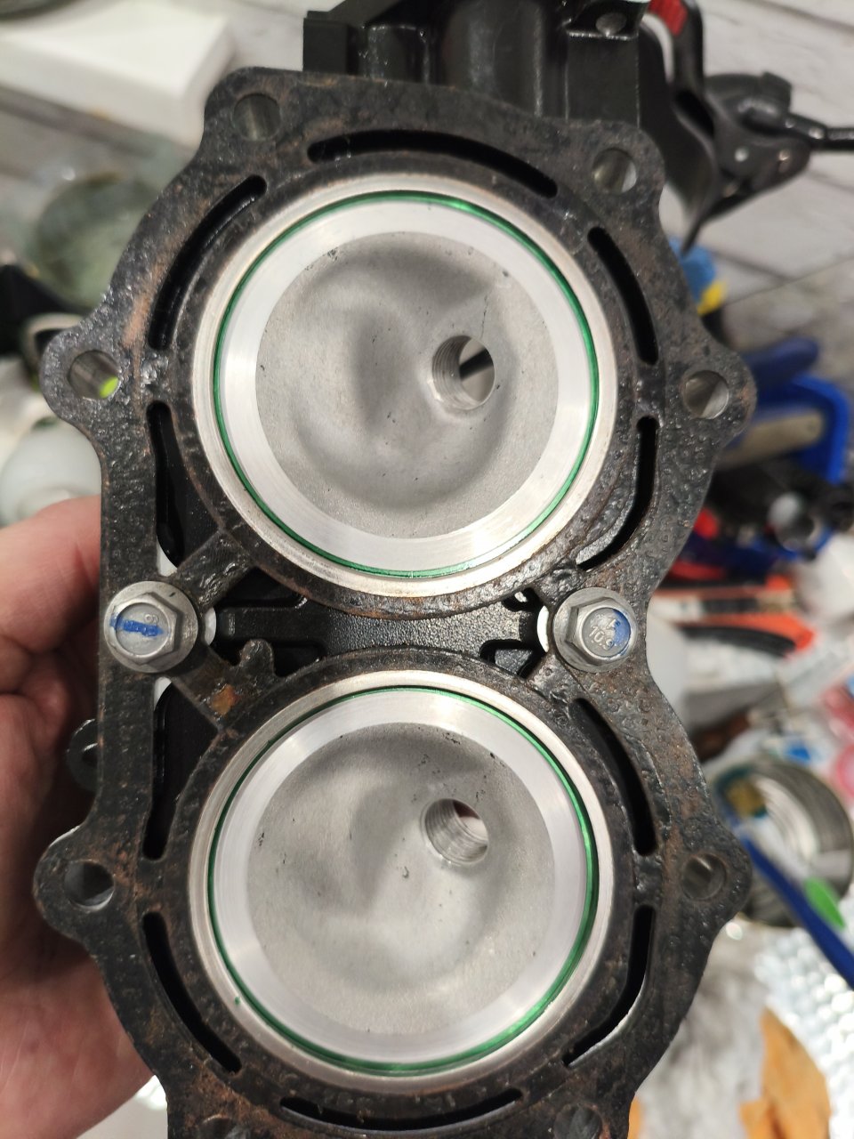

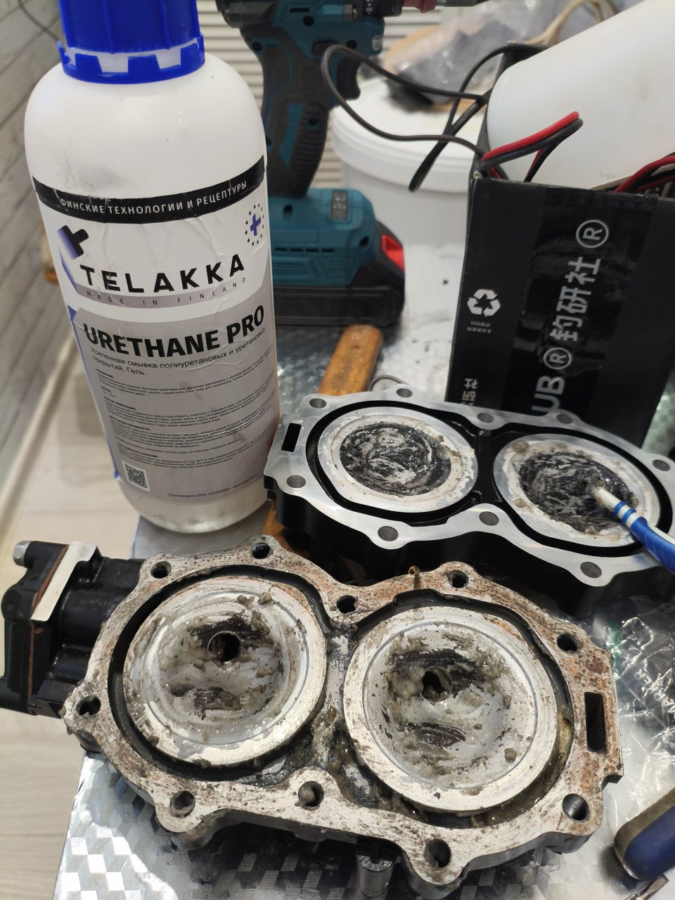

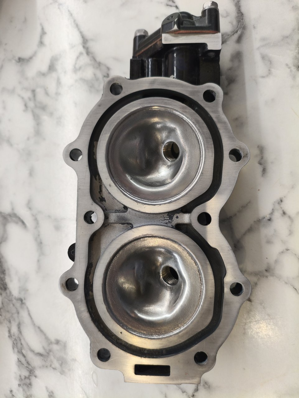

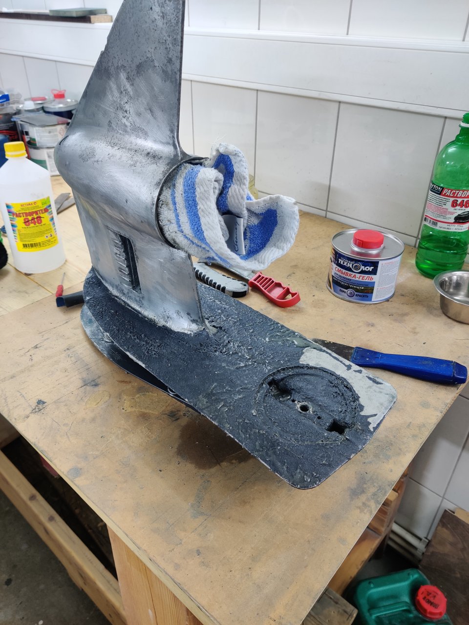

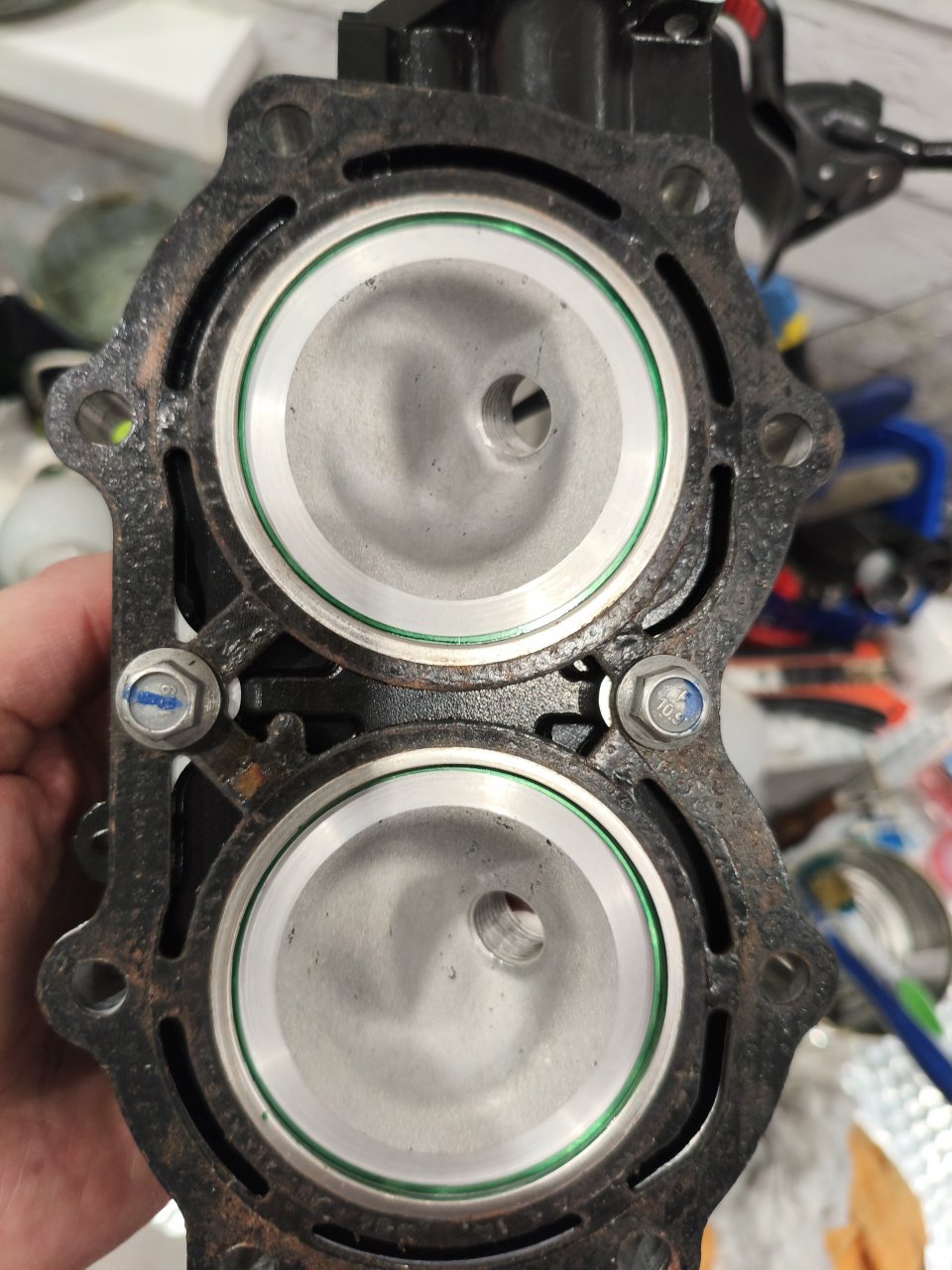

Краску с гбц, которая стала облупляться, снял полиуретановой смывкой (брал, чтобы смывать следы от пу-клея на пвх лодке при переклейке фурнитуры). Отходит хорошо. Смывал, чтобы шагрень заполировать..

Зря ты краску в рубашке охлаждения смыл. Выщелочивание там активнее идти будет и она будет сильнее зарастать.
Да, случайно и туда эта смывка попала и разъела краску. Даже не предполагал, что смывка для полиуретанового клея возьмет эту краску. Думал уже покупать другую, но всё-таки решил ляпнуть, попробовать. Такое впечатление, что наливают из одной бочки, только этикетки с предназначением меняют))..
А то, что обрастать будет - не беда. Это же китаец - всё-равно раз в год-два разбирать, смотреть, что с ним и как, почищу, если будет зарастать. Тем более, это мотор для близкого пользования, пробеги небольшие, за сезон всего 30 мч накатал..

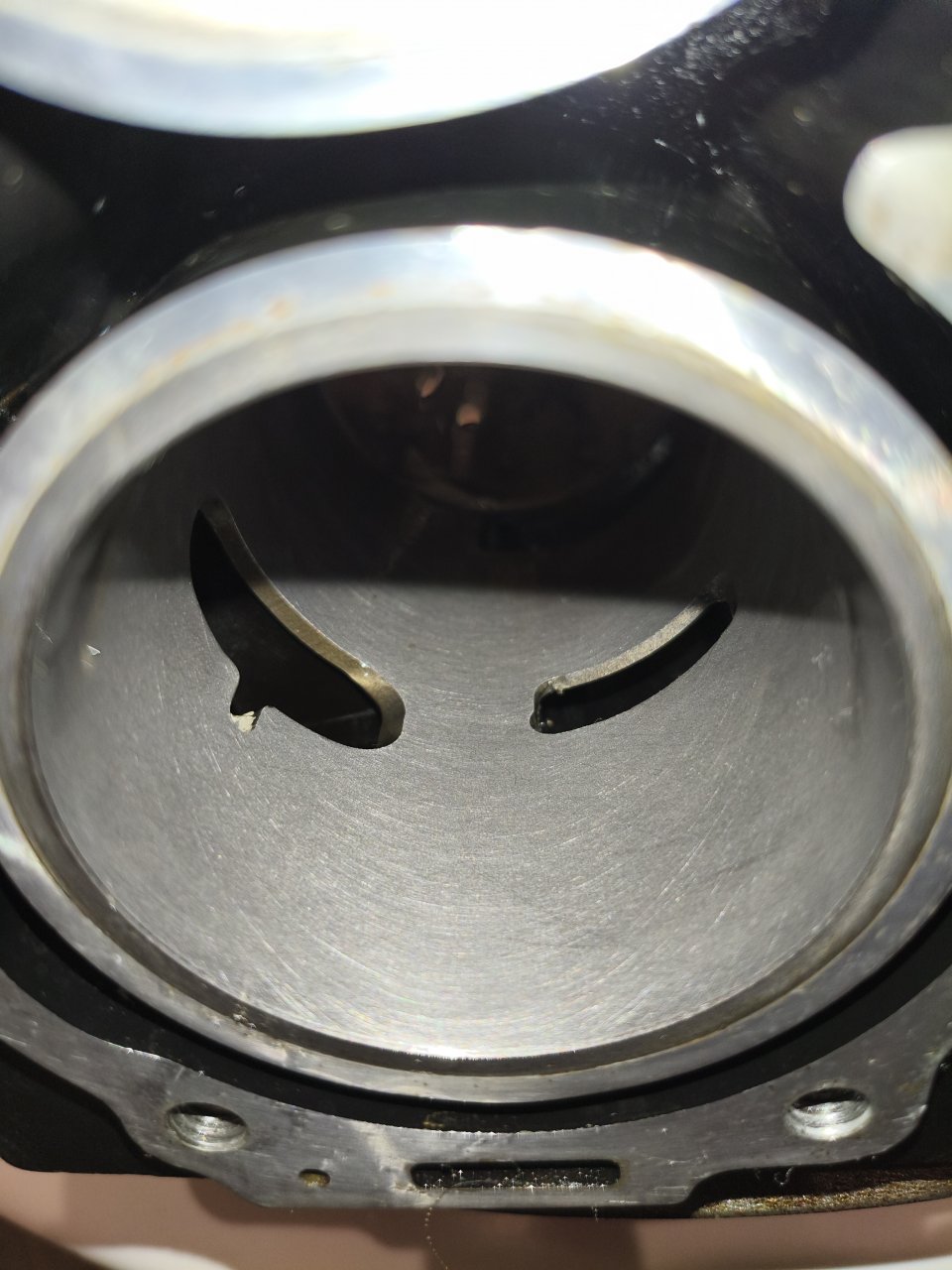

А что там такого страшного тебе привиделось ? Никаких задиров и царапин там нет. Компрессия 12 атм на теплую, ровная в обоих цилиндрах..
Для москвачнй в глаза долбящихся (и не только в глаза) там конечно все идеально.
Как минимум цилиндр под хон, как максимум под расточку.(и это на 30 м/ч)....(это тоже нормально...это же ямаха.....ХаХАХА)
До Ямахи этому говну как до Пекина раком....
В говномоторе даже кромки окон не обработаные.
Про компрессию 12 на 2х тактнике, только дебил не понимает к чему она приведет... но на РФ на ветке великого говномотора Все так делают......
Давай, давай посмотрим на сколько его после твоей мудернизации хватит...

То что ты долбишься в глаза это уже все увидели, то что ты пи..дабол тоже... и опять словами бросаешься(пи..здаболишь) а подтвердить или доказать что либо не можешь, только бла, бла бла....
По теме:
Возьми лупу, микроскоп или айфон и сравни риски на цилиндре с рисками хона.
Все что больше хона-ЗАДИР, все что меньше-ЗАТЕРТОСТЬ!!!

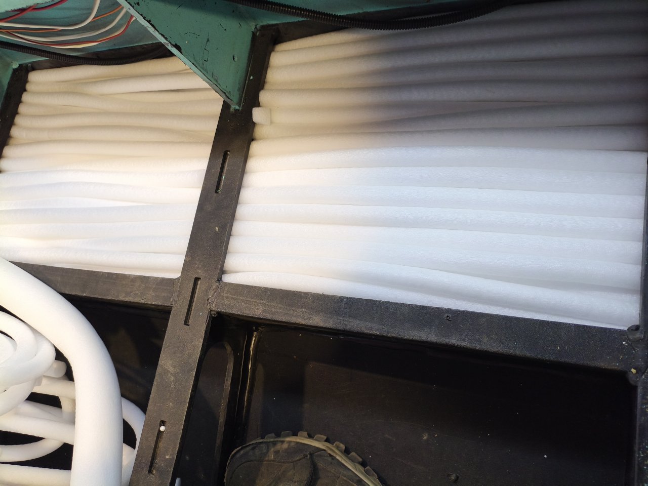

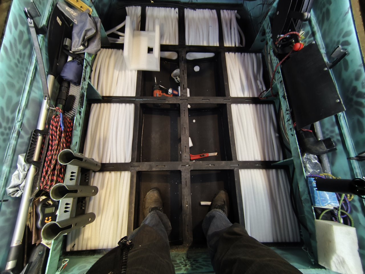

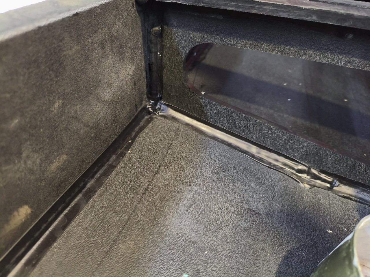

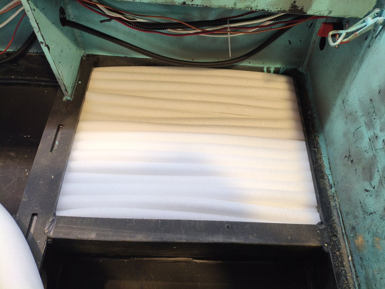

Заменил пенопластовые блоки плавучести на вспененный полиэтилен - строительный уплотнитель. 6 м х 2 см.
40 см такой колбасы (0,125л) держат на плаву железяку массой 0,2 кг.
У меня полностью укомплектованная лодка весит 300 кг, из них 160 кг: 130 кг (пнд) и 30 кг (топливо) плавучее.
Остается уравновесить 140 кг оборудования лодки (в большинстве более плавучего, чем железо)
плюс обеспечить запас плавучести на трех человек по 30 кг (по ГОСТ) - 90 кг. Если покатушки вчетвером - убираю мотор-якорь с аккумулятор, снасти и т.п. и высвобождается 30 кг веса для четвертого.
Итого 230 кг - 76 упаковок вспененного полиэтилена упаковал в носовые и боковые подпалубные отсеки. Центральные отсеки закладывать не стал, чтобы в случае затопления вода в них обеспечивала остойчивость, препятствующую перевороту лодки.
270942270943270944

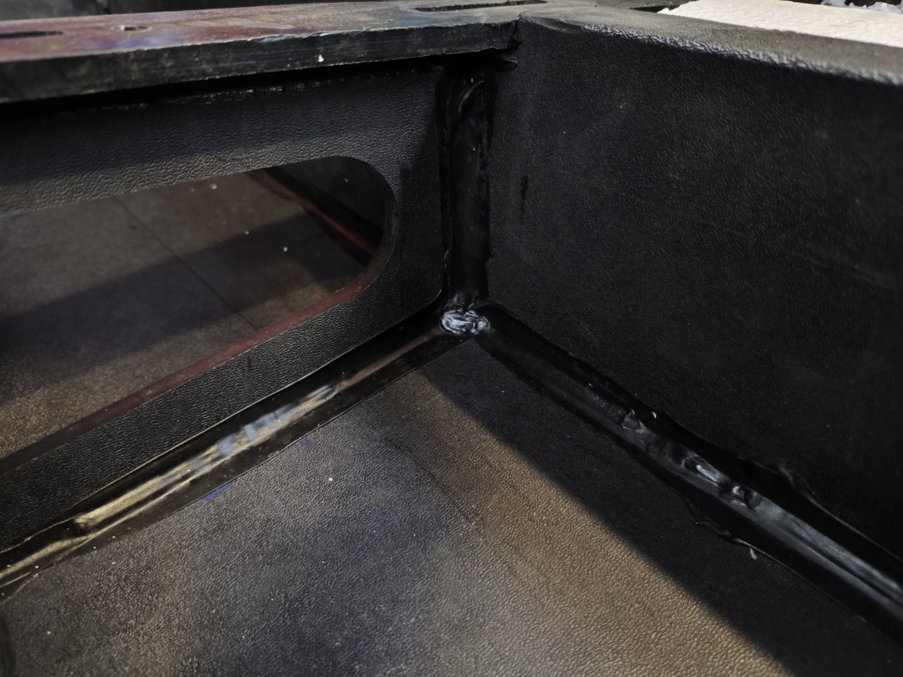

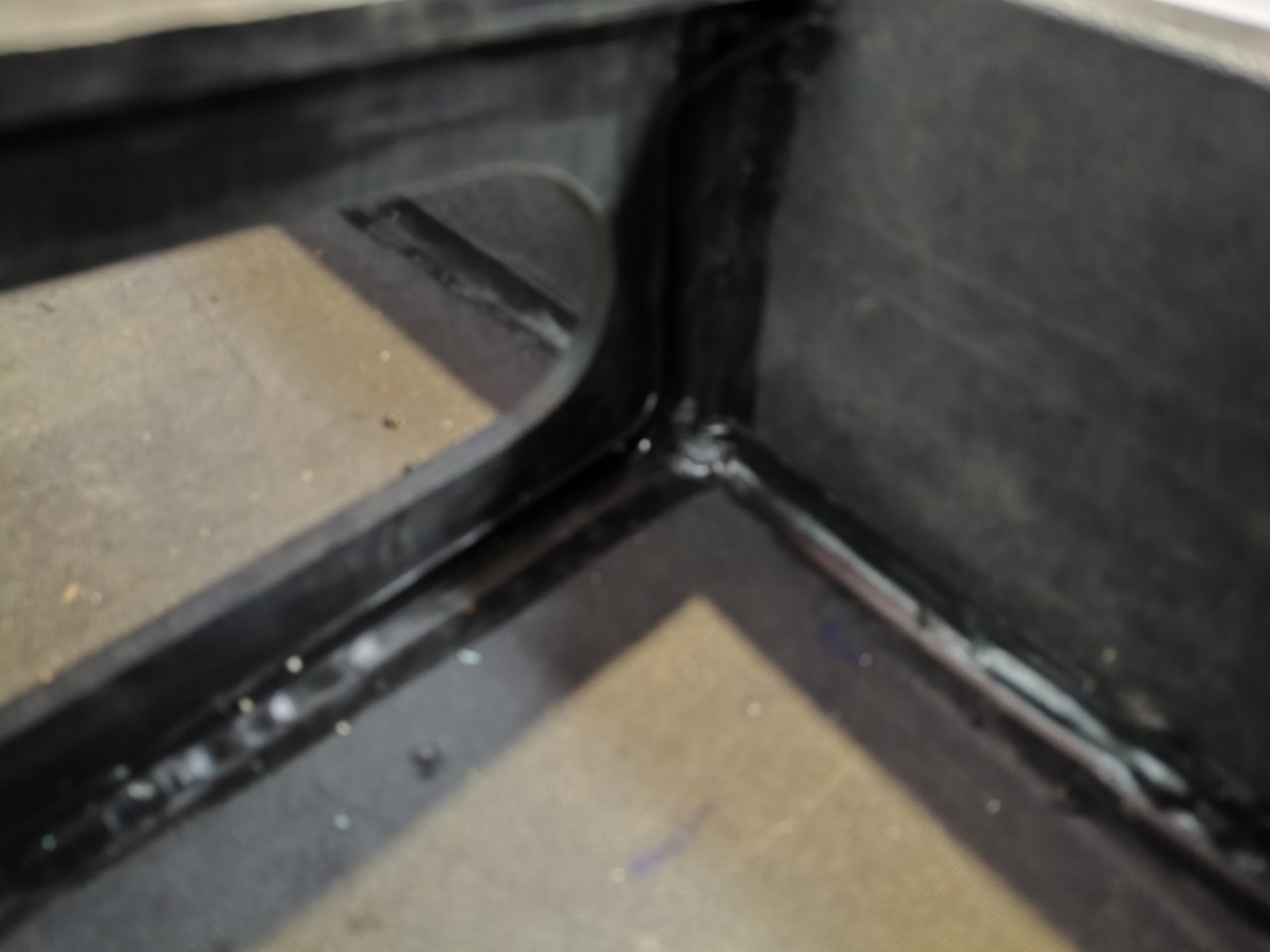

Заодно провел ревизию швов под полами - всё как новое, за две зимы никаких деформаций, разрушений, отслоений - что там ещё любят пророчить пэндэфобы))) - не случилось..
270939270940270941

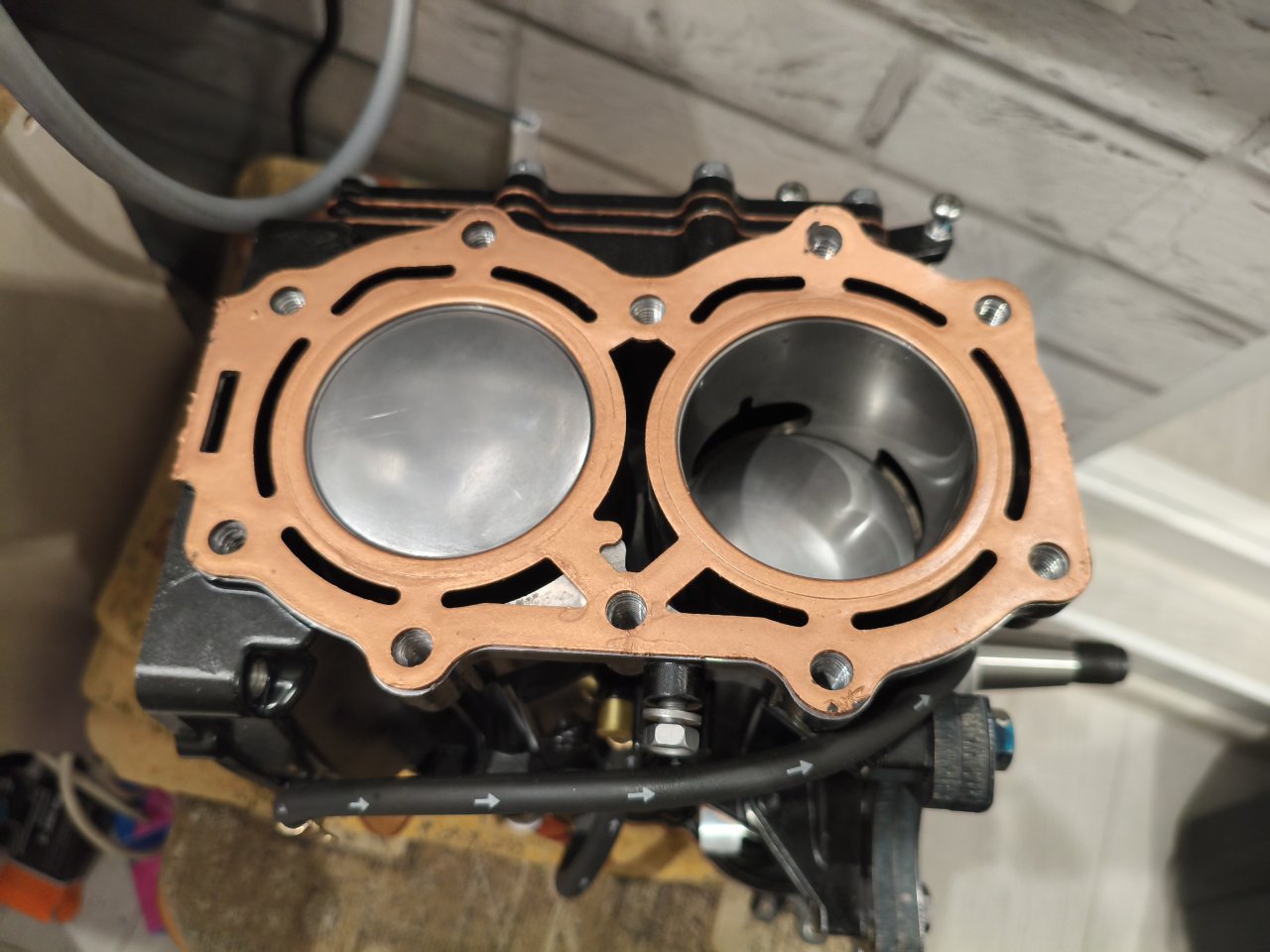

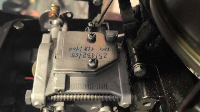

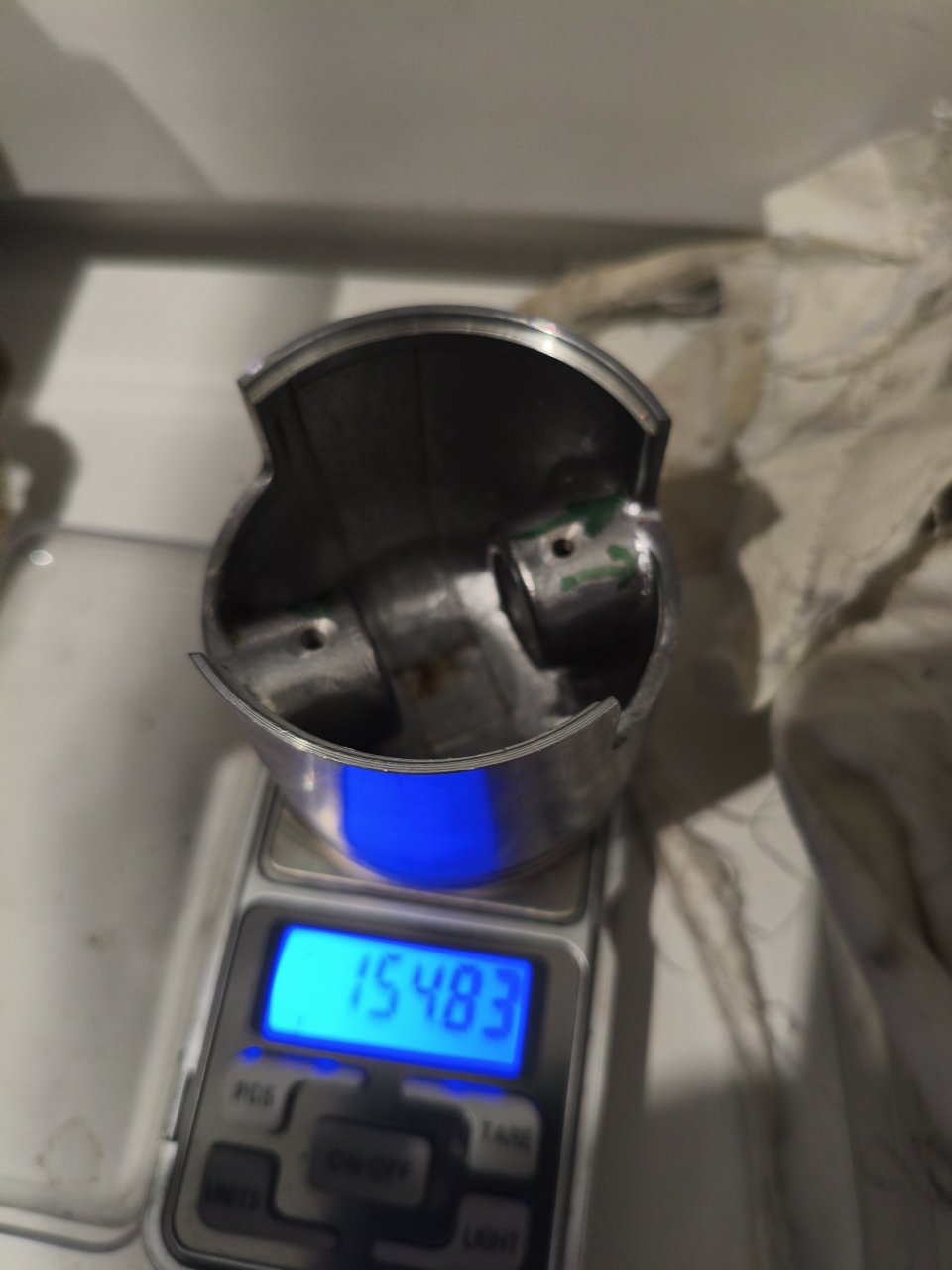

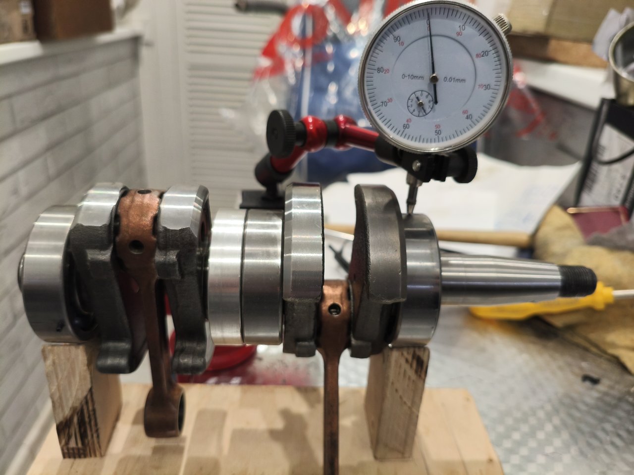

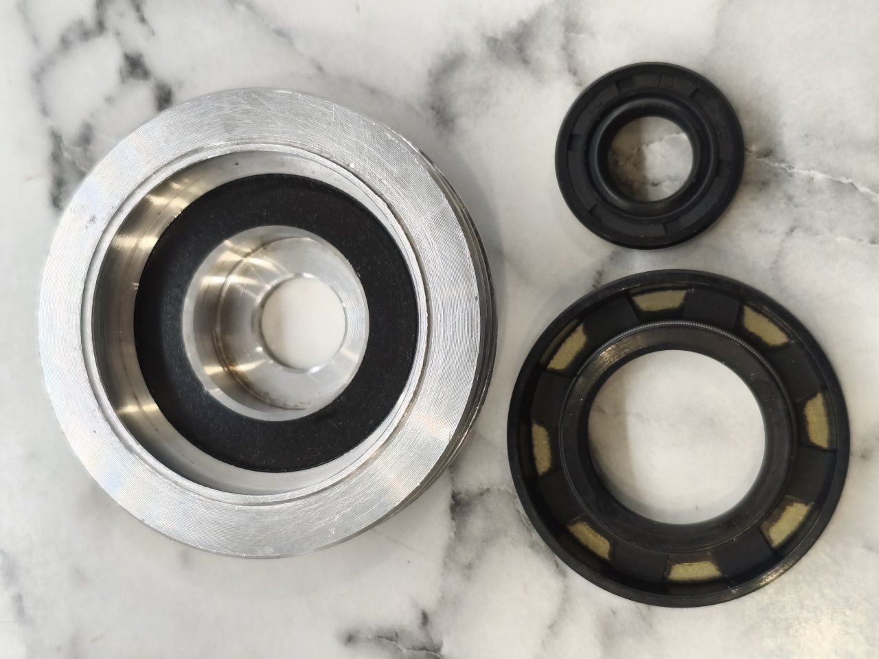

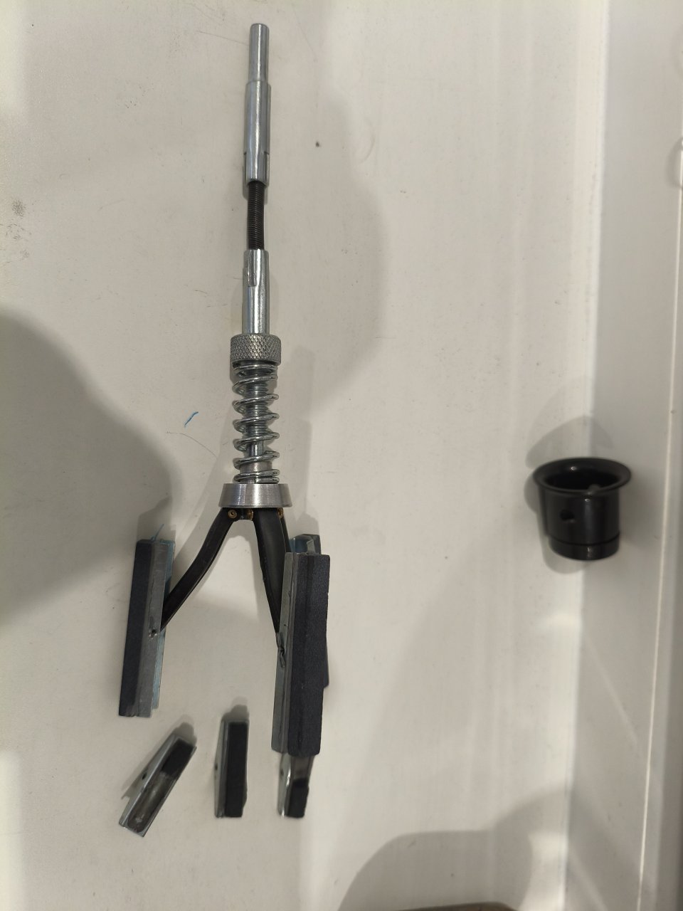

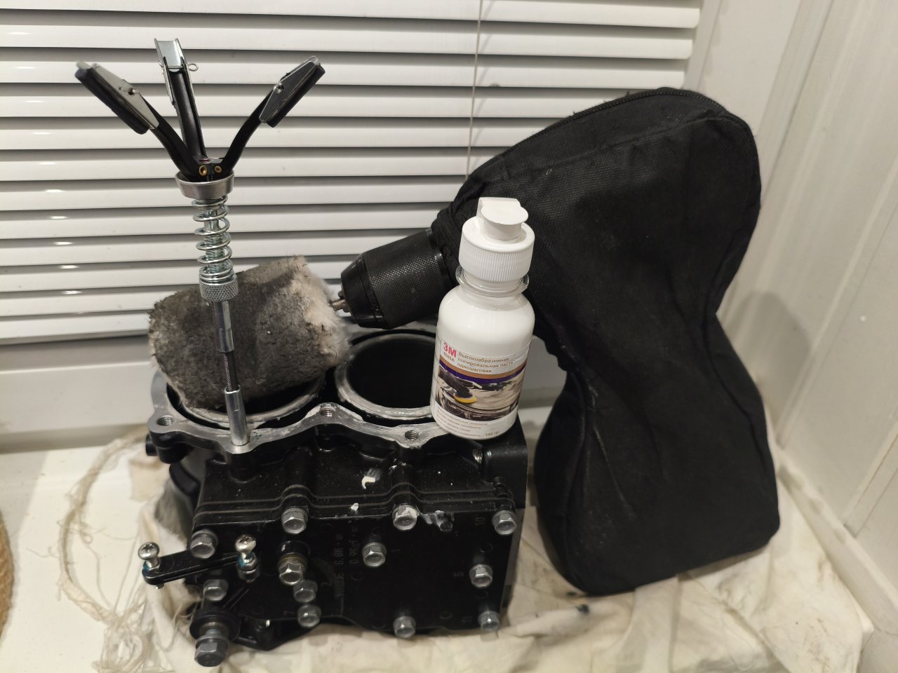

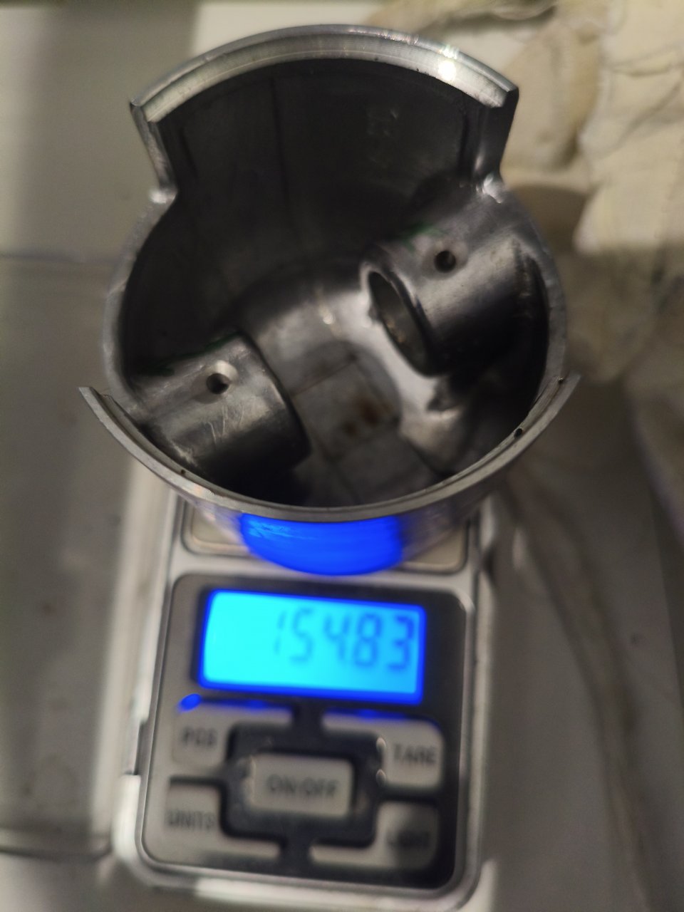

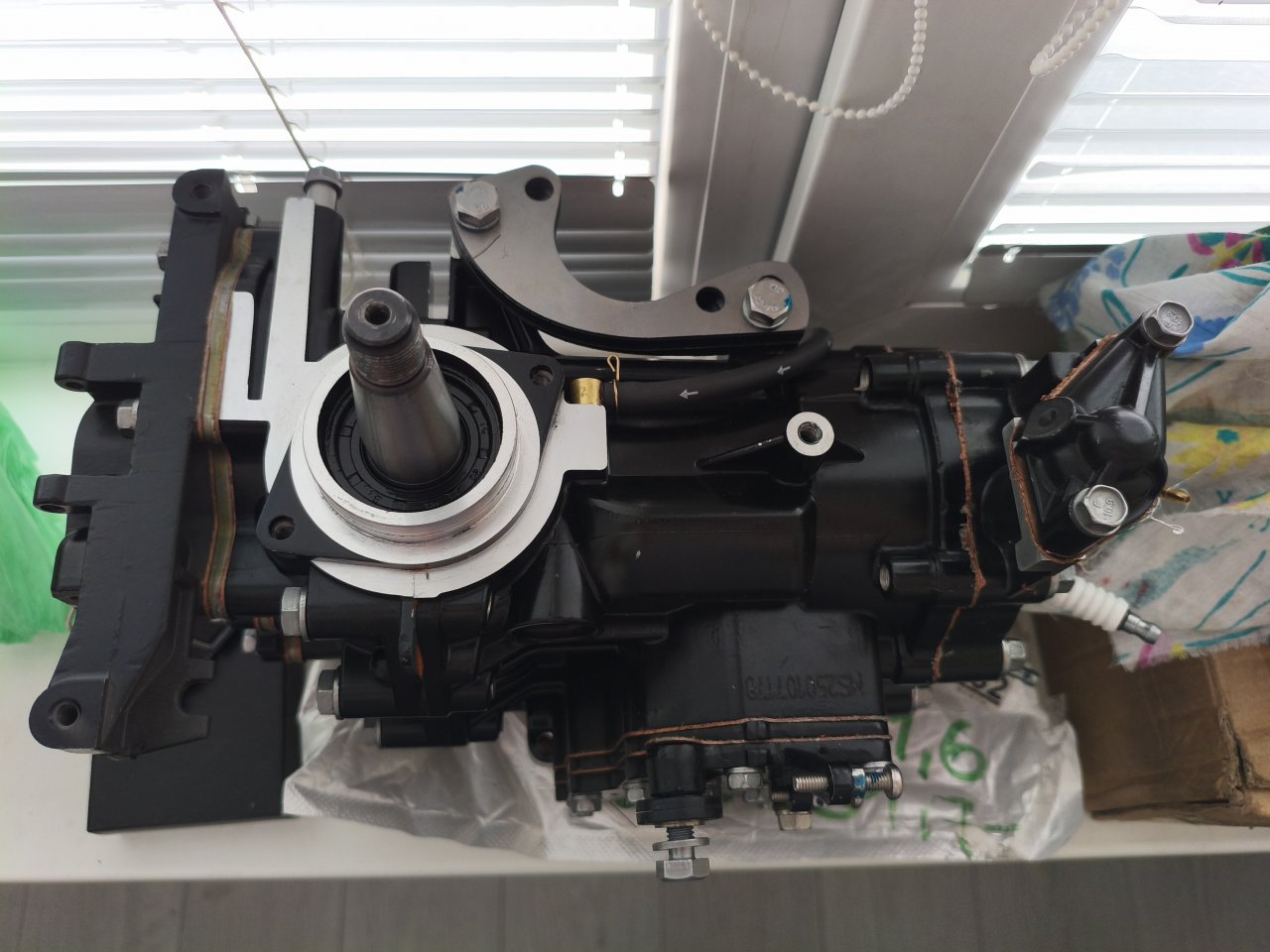

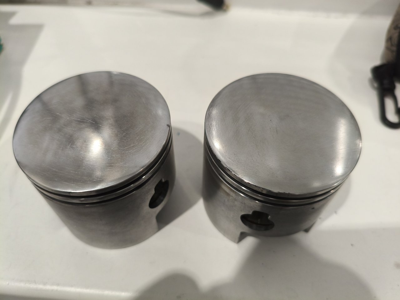

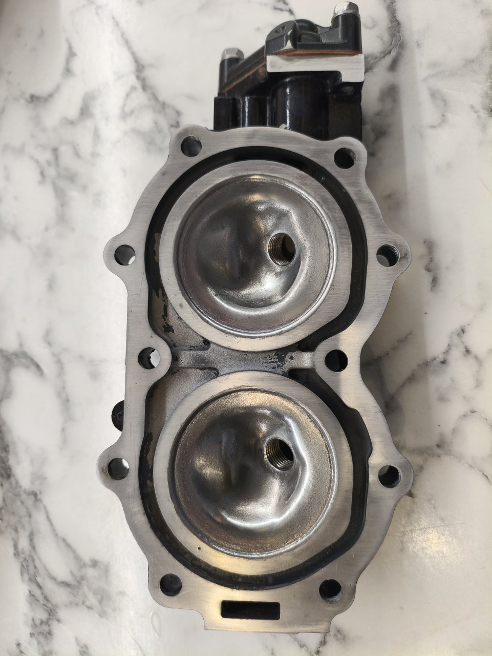

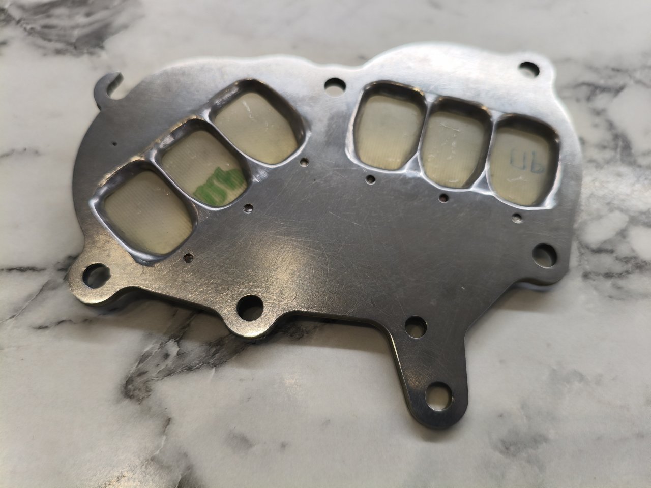

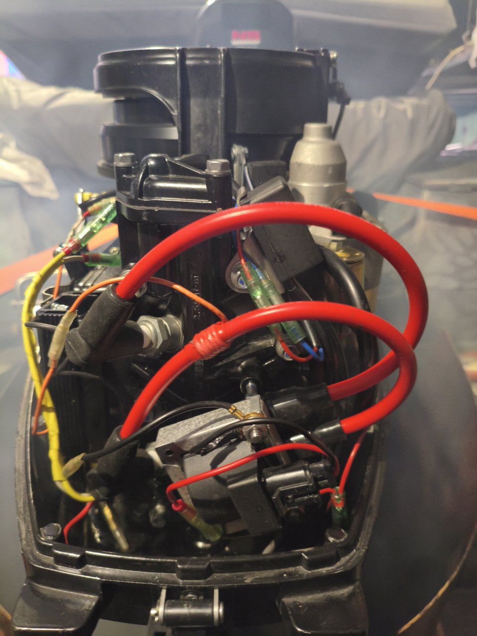

Мотор за зиму расколол, перебрал, заменил китайские сальники коленвала на тайваньские. Подшипники вроде годные, менять пока не стал. Раз разобрал, прошелся по цилиндрам насадкой для хона, потом полировочной пастой, поставил новые кольца. Также заменил иголки в вгш на подшипники от Т-18. Отполировал и выровнял вес поршней. Обточил под сужение клапанную пластину. Установил редукторный электростартер от бензогенератора 173F-177F, который с первого раза прокручивает мотор с увеличенной компрессией после замены гбц с уменьшенным объёмом камеры сгорания.
270945270946270947270951270949270950270948270954270955270956270952270953270965
Собрал, запустил, в бочке отстроил, работает нормально:

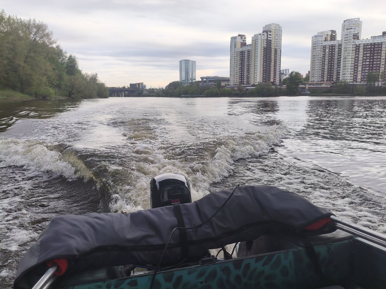

Третий сезон на Немане-2 из пнд открыт.
Никаких деструктивных изменений в конструкции лодки не отмечено.
Кроме замены блоков плавучести за зиму ещё перенес проход борта под слив от автоматической помпы - был под планширем и его захлестывало волной - в трюме частенько обнаруживал воду и не мог понять, откуда она берется. Сейчас перенес в самый верх борта - заднего бокового рундука.
Ну и подкрасил в местах, где краска послезала или истерлась. Мотор - китайская двадцатка, перебранный за зиму работает устойчиво. Вдвоём 35 км/ч против ветра стабильно. По ветру 36-37. Это на обкаточной смеси (притираю новые кольца и хон).
Лодка под этим мотором (укладывается в 200 кг) на глисс выходит хорошо, идет легко, волну режет и преодолевает вполне комфортно. Но всё-равно заказал амортизационные стойки под кресла..

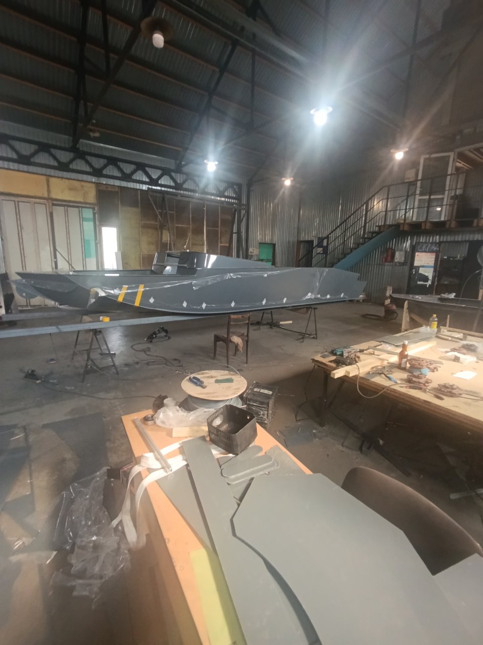

Вот такого испалина собираю :jokingly: будет бороздить мелководье
