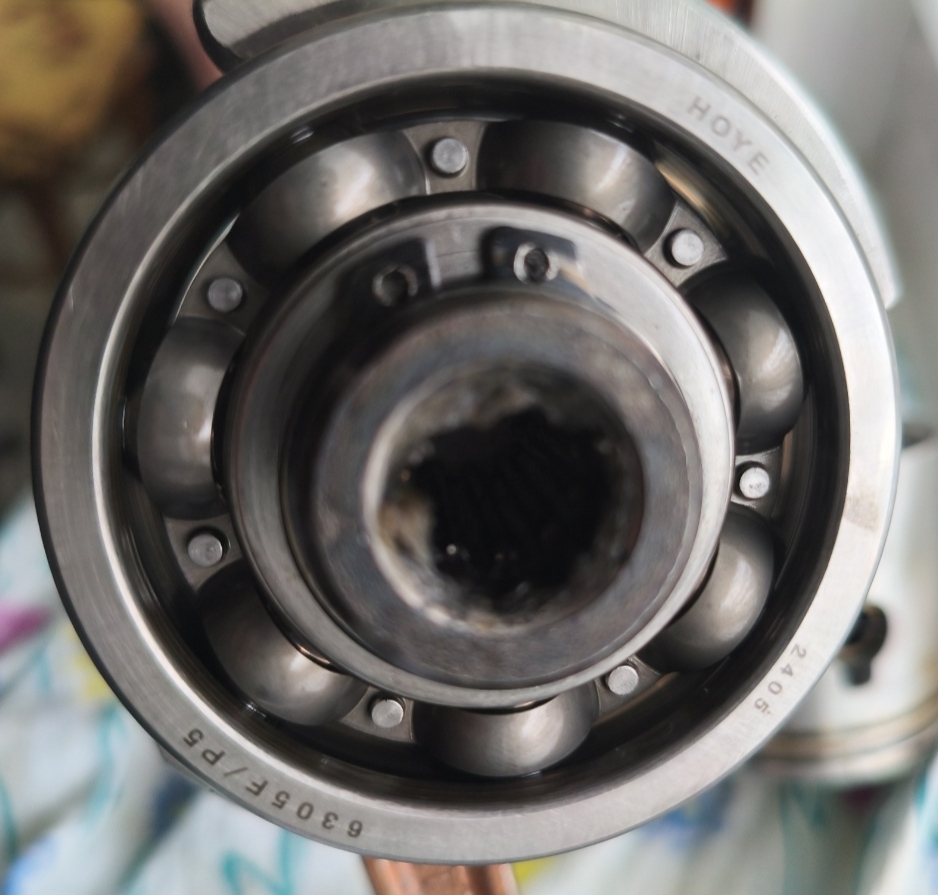

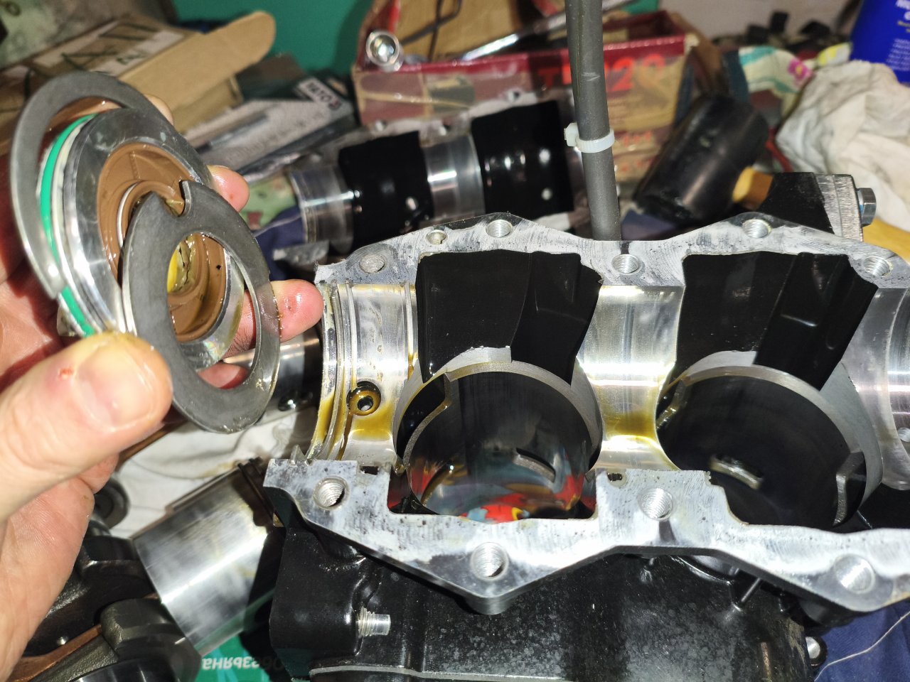

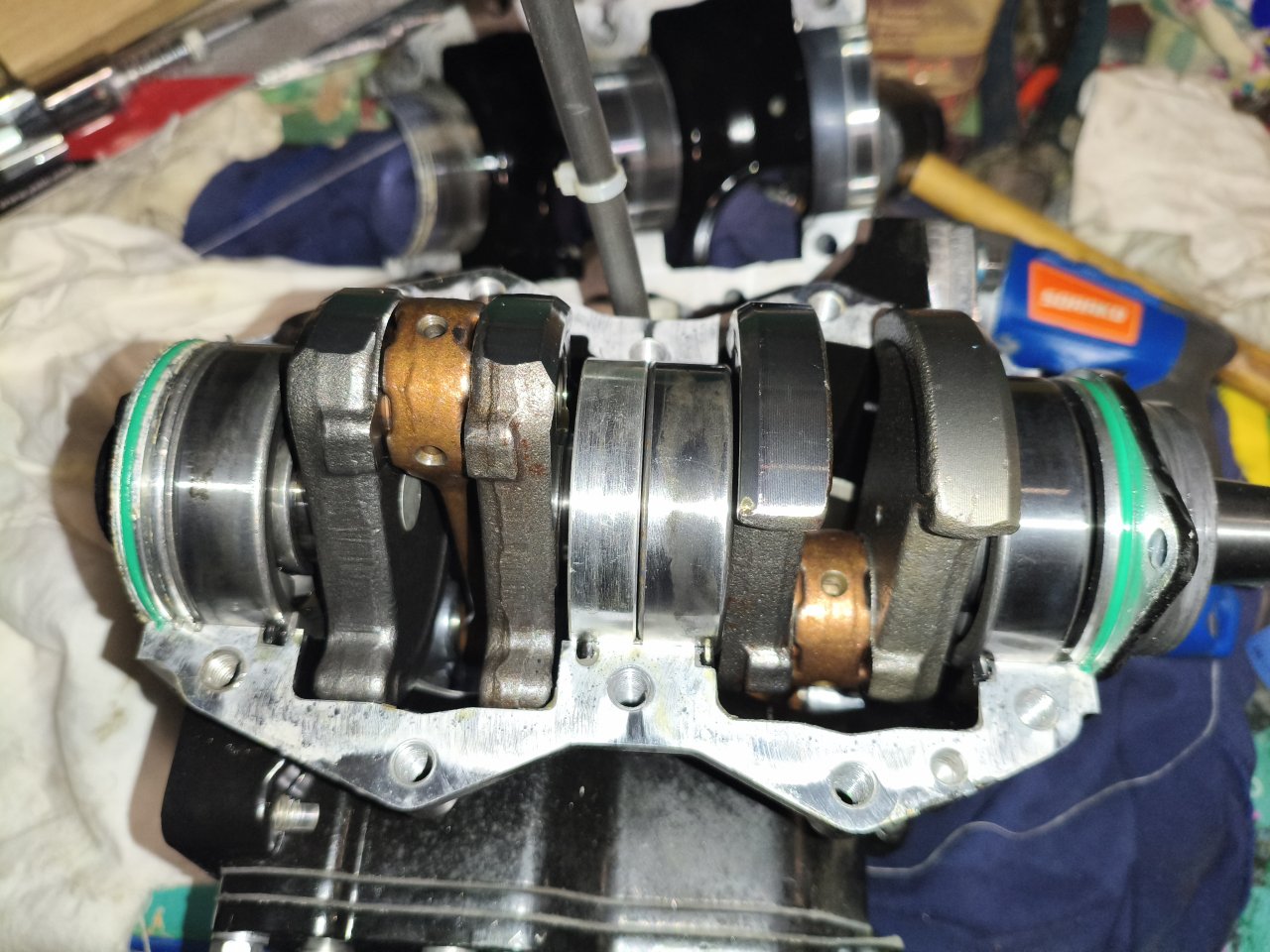

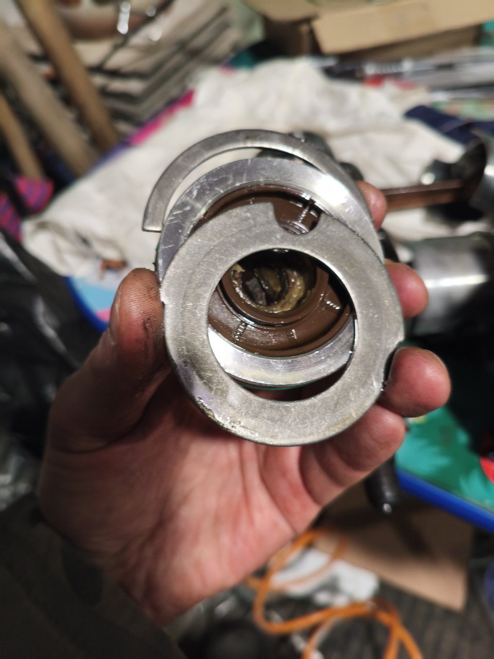

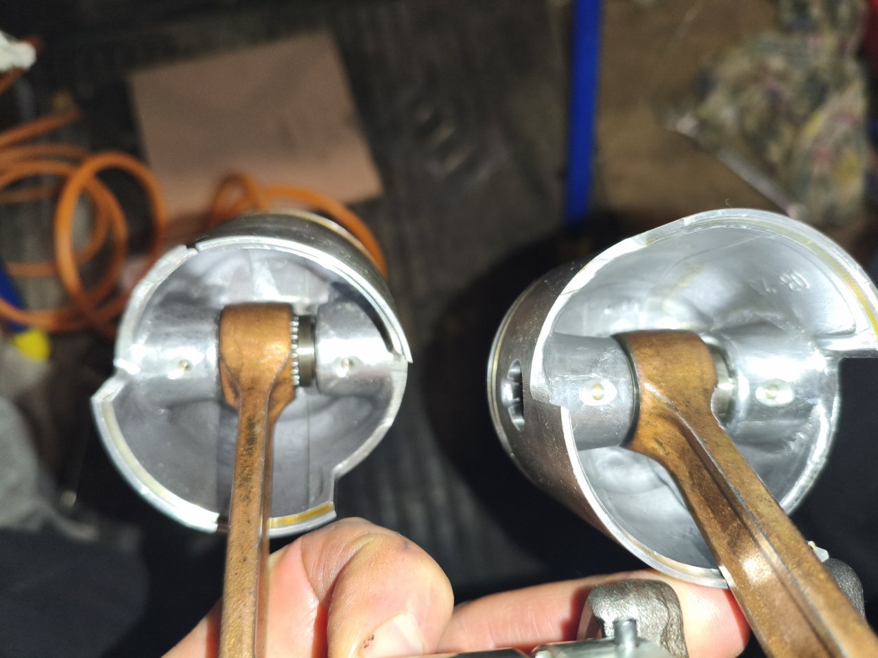

По поршневой не стоит заморачиваться, ему пох, если это 2 т мотор. Я бы кольца сменил не трогая горшки и ОБЯЗАТЕЛЬНО выставил бы тепловой зазор, не полагаясь на узкоглахых, может даже чуть больше дал бы. Это важнее всего. Скорее всего в нем причина или кольца с каким-то покрытием были и оно поплыло.
Кольнул моторчик.
268604
268605
268606
268607
268608
268609
268610
Тепловой зазор в кольцах верхних 0,4, нижних 0,3 мм. По мануалу - 0,2-0,4. Больше 0,8 - замена.
268612

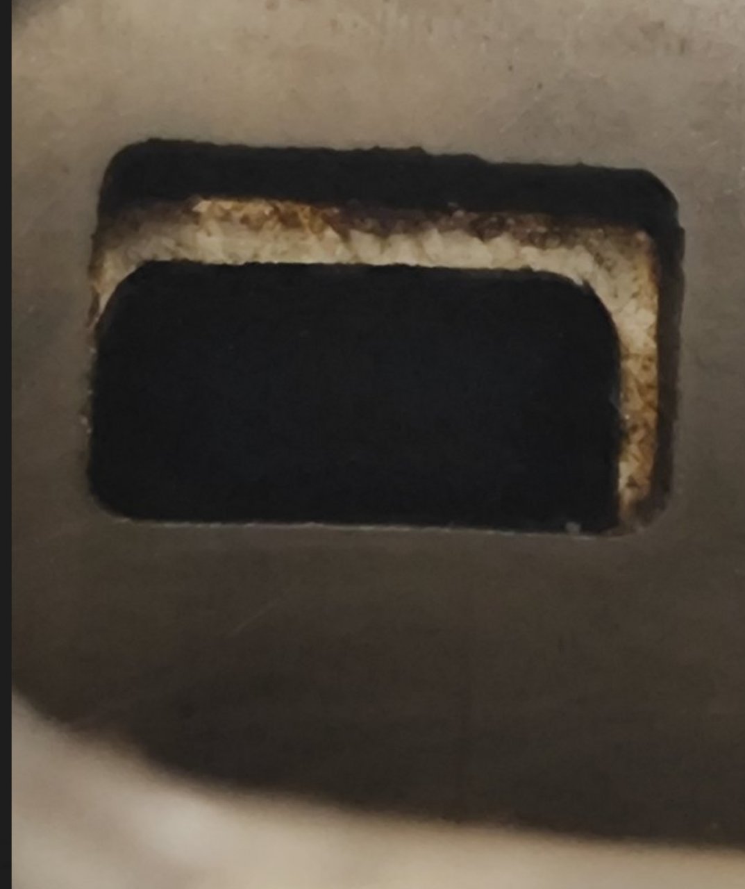

окна тоже не так страшны
268611

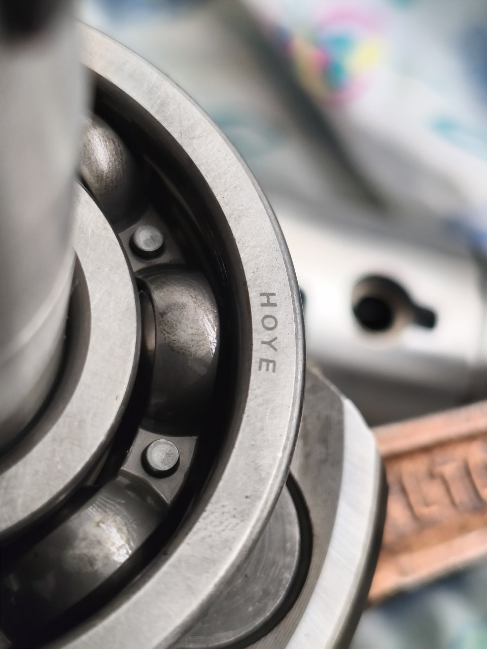

Подшипники и сальники такие же, как у "элитного" гладиатора))). Сальники поменяю, говорят, говенные, а подшипники наверное оставлю, не жалуются на них. Кольца новые заказал, но эти тоже вроде ничего..

Поделились тут фото окна гладиатора)))
268628

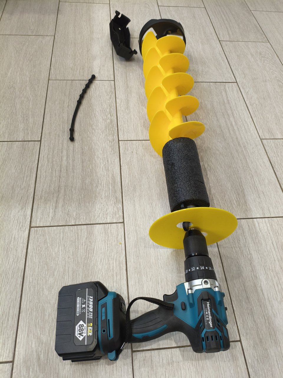

Володя привет! Как шуруповерт ? Бесщеточный? У меня есть пару макит стареньких, но надо на стройку обновлять и новенькое что то прикупить. Опалубку монтировать и собирать, потом разбирать и т.д. Стою перед выбором короче. И пилу электро тоже рассматриваю старый дом разбирать....
VVS2177
30.06.2020
1 901
2 220
Альтаир HD-380 KS, Неман-2пнд
Олег, приветствую. Бесщеточный.
Этот бренд рекомендуют в ветке шуруповертов для ледобуров.
Аккумуляторная ударная бесщеточная дрель-шуруповерт LB176 Heimerdinger, 18В, без батареи, 120 нм
176 и 176s проверены временем. Сейчас выпустили 180-й - он помощнее и с гироскопом, но пока отзывов толком нет.
Ещё нормальные китайские тушки у Нанвея (но у него не макитовская колодка) и Людуви. Но Хеймер вроде как самый массовый. Брать можно на газоне и у Алика, но смотреть чтобы продавец был официальный от производителя. У левых продавцов дешевле и подделки. Хотя не факт, что они хуже))).
Брать лучше тушку. Акб - лотерея, хотя пару сезонов у людей работают. Я сам собрал на 7,5 ач..

В 2018 купил вот такой
до сих пор работает. без нареканий. 1 акума 5 ам хватает на 40 и более лунок. 130 буром. в прошлом году обновил аккумуляторы

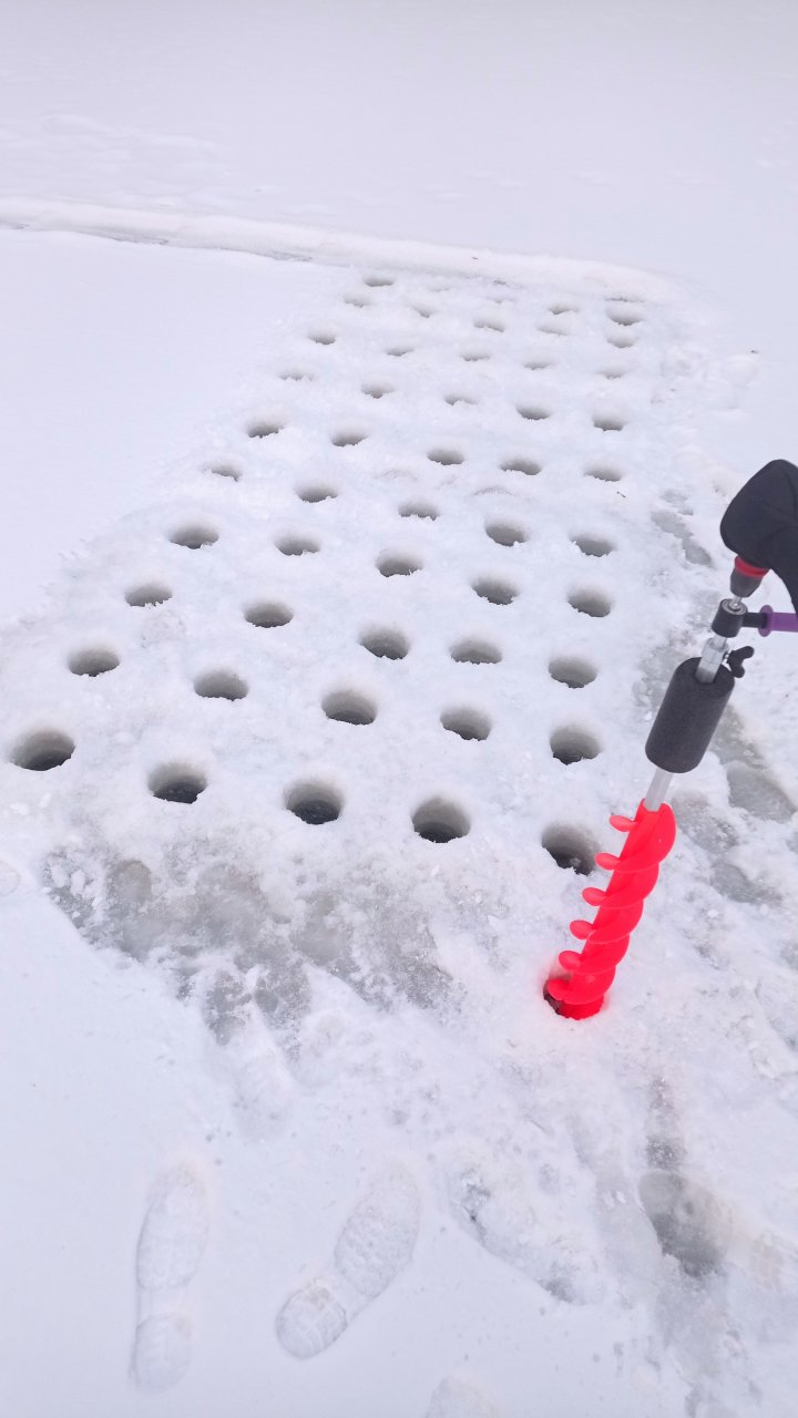

Комплектным двухрядным китайчиком на 4 ач ровно 50 лунок 130-м пластиковым хабариком выходило. Правда лед был сантиметров 20-30
268644
Для 150-го желтка собрал трехрядку на 7,5 ач..

Посмотрел, решил брать как у тебя только 180-й . Тушку если возьму, то у меня и корпусов аккумов нет. У меня старого образца . И зарядников тоже новых нет. Ты плату зарядки для своего где покупал? И корпус тоже.
Остановился на таком за 8520руб с двумя аккумами и 6 ка. вот такой
VVS2177
30.06.2020
1 901
2 220

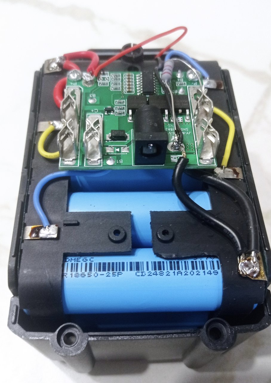

Вот тут полный комплект. Единственное, я собирал из высокотоковых элементов для работы на холоде, поэтому силовые провода +/- усилил - параллельно еще продублировал сечением побольше.
Ещё припаял резистор, чтобы когда шурик отключался по перегрузке, не надо было аккумулятор отсоединять и снова подсоединять.

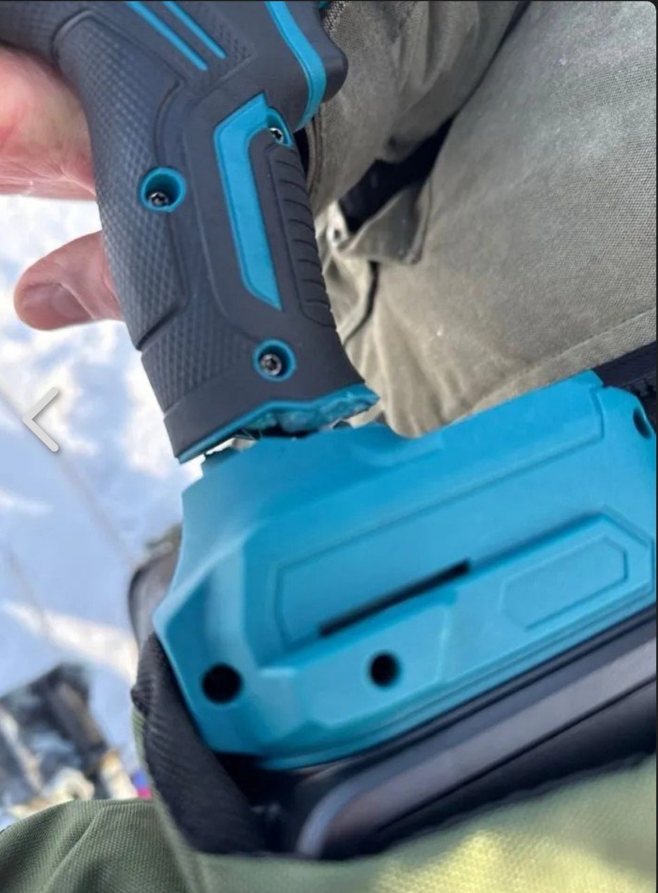

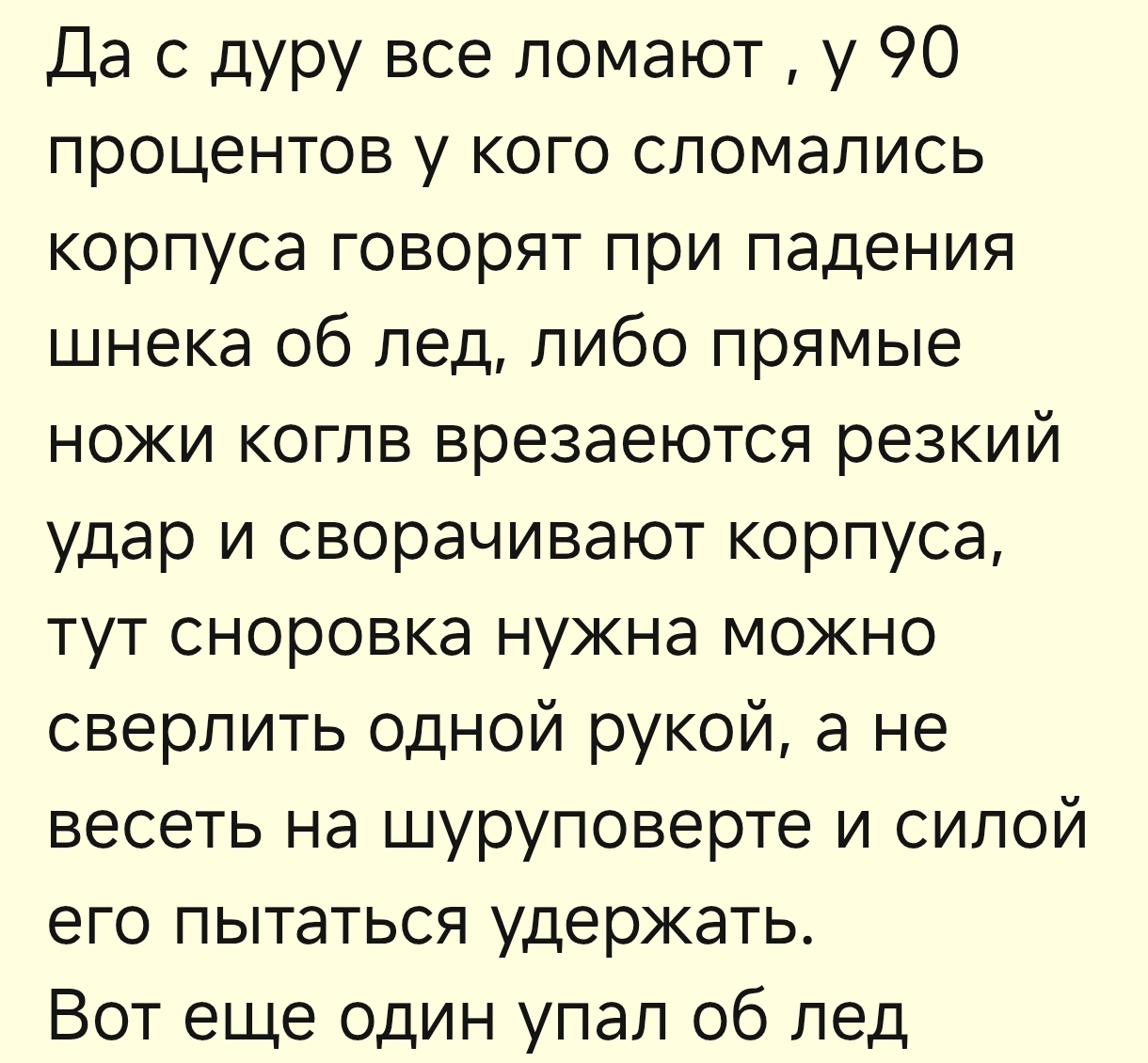

180-е хорошие. Помощнее. Но в ветке пишут, что на морозе при падении ледобура на лед, ломается корпус шурика в ручке у аккумулятора.
На 176-х тоже бывало, но реже. Может просто он полегче 180-го..
