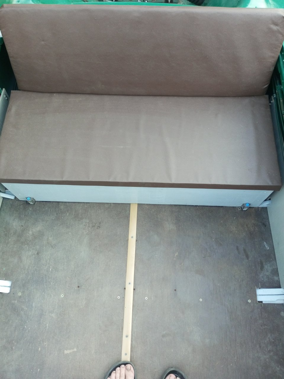

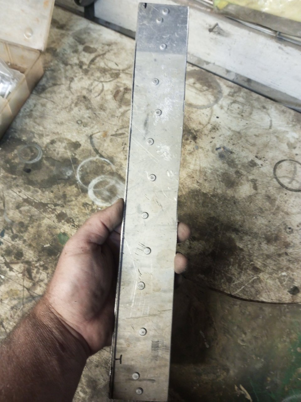

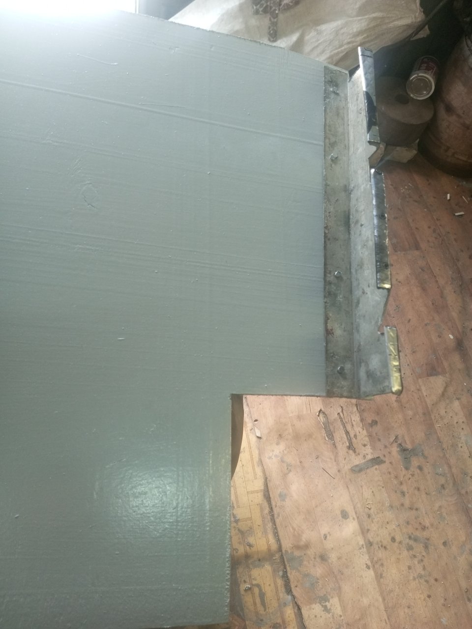

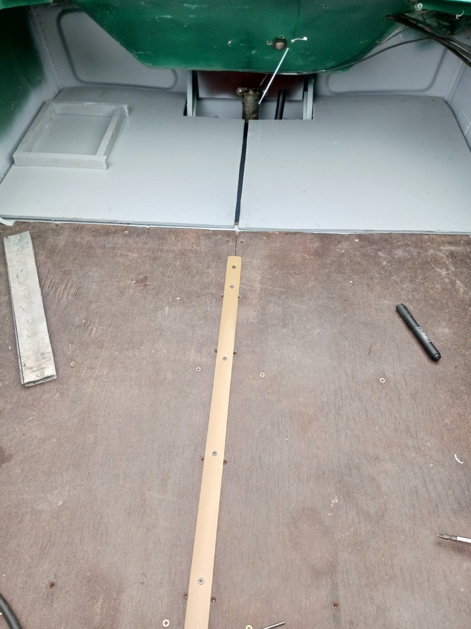

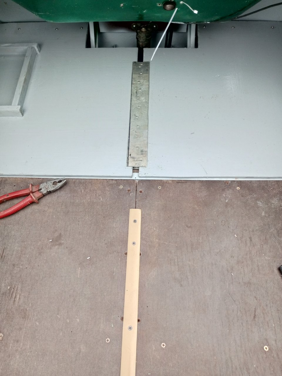

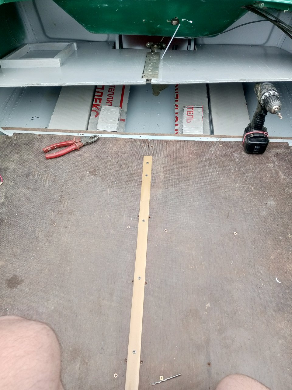

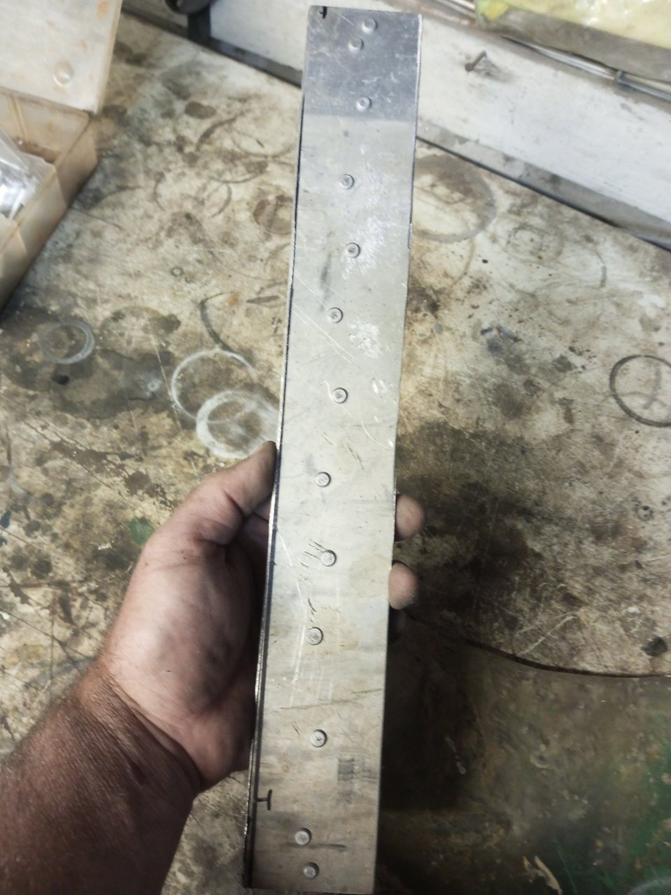

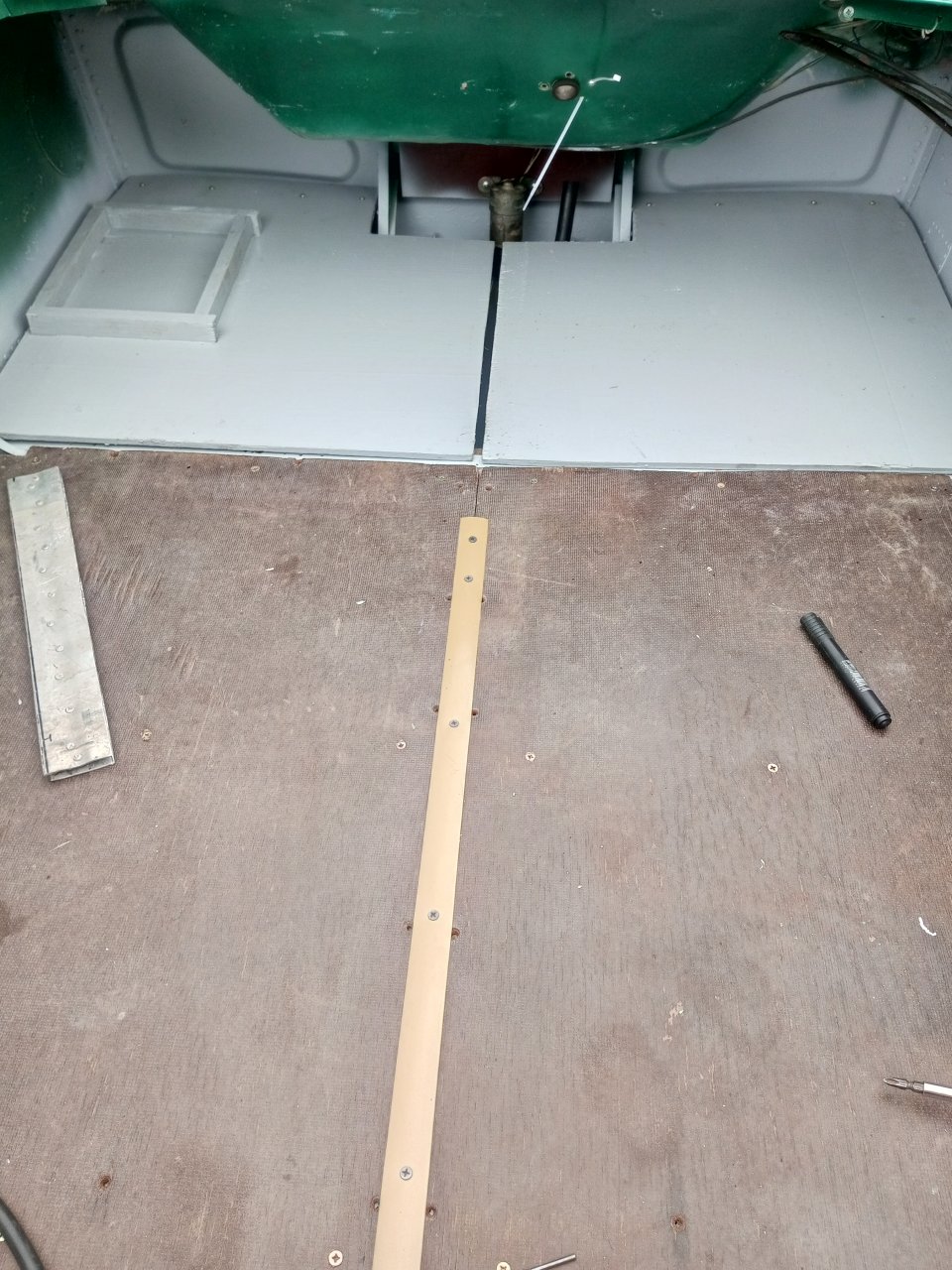

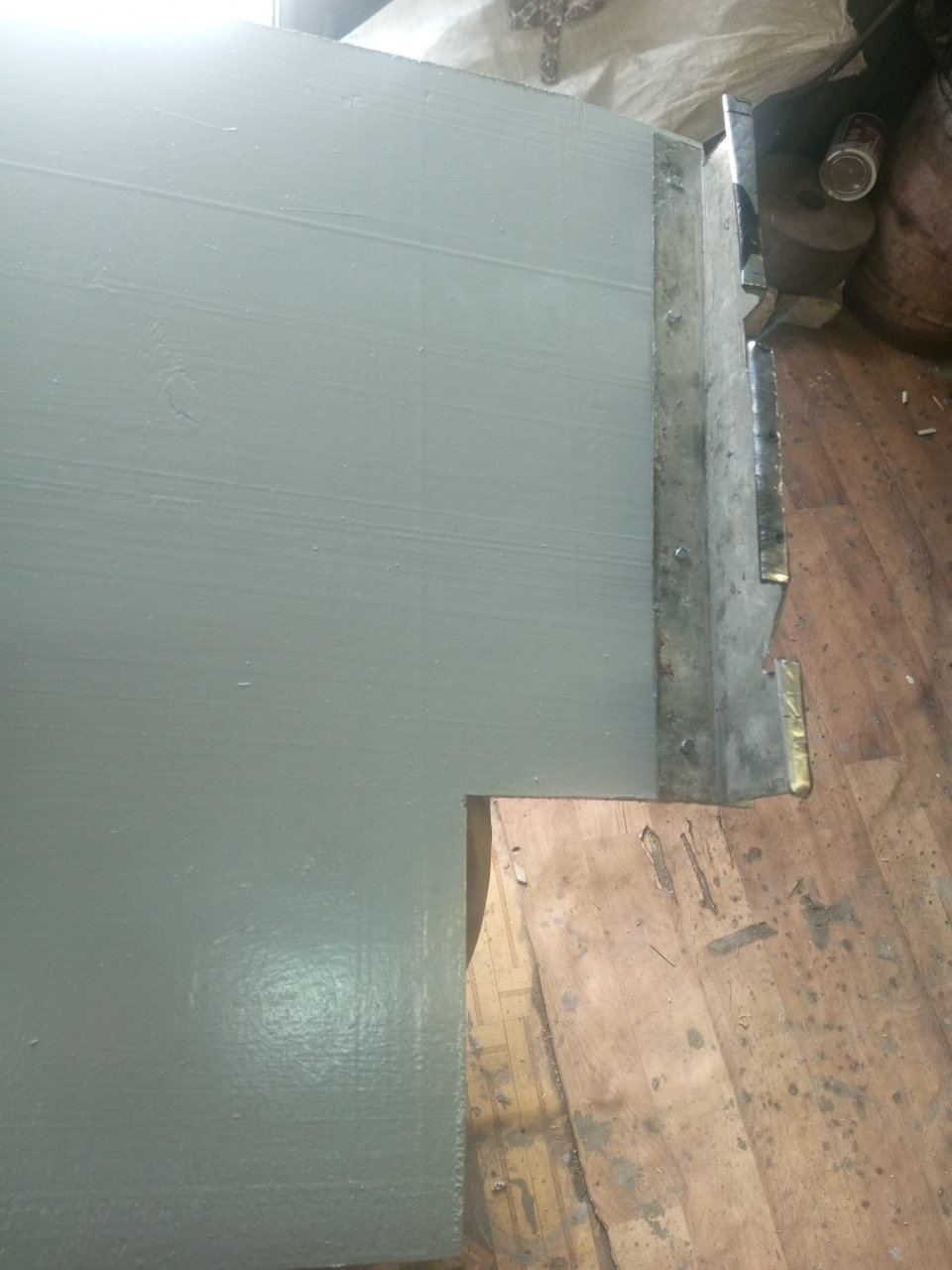

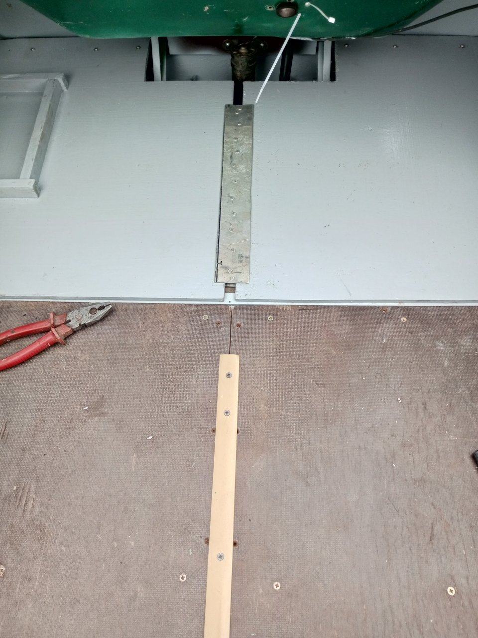

Задний отсек пола:поддержки из дюраля,замок фанерных плит...

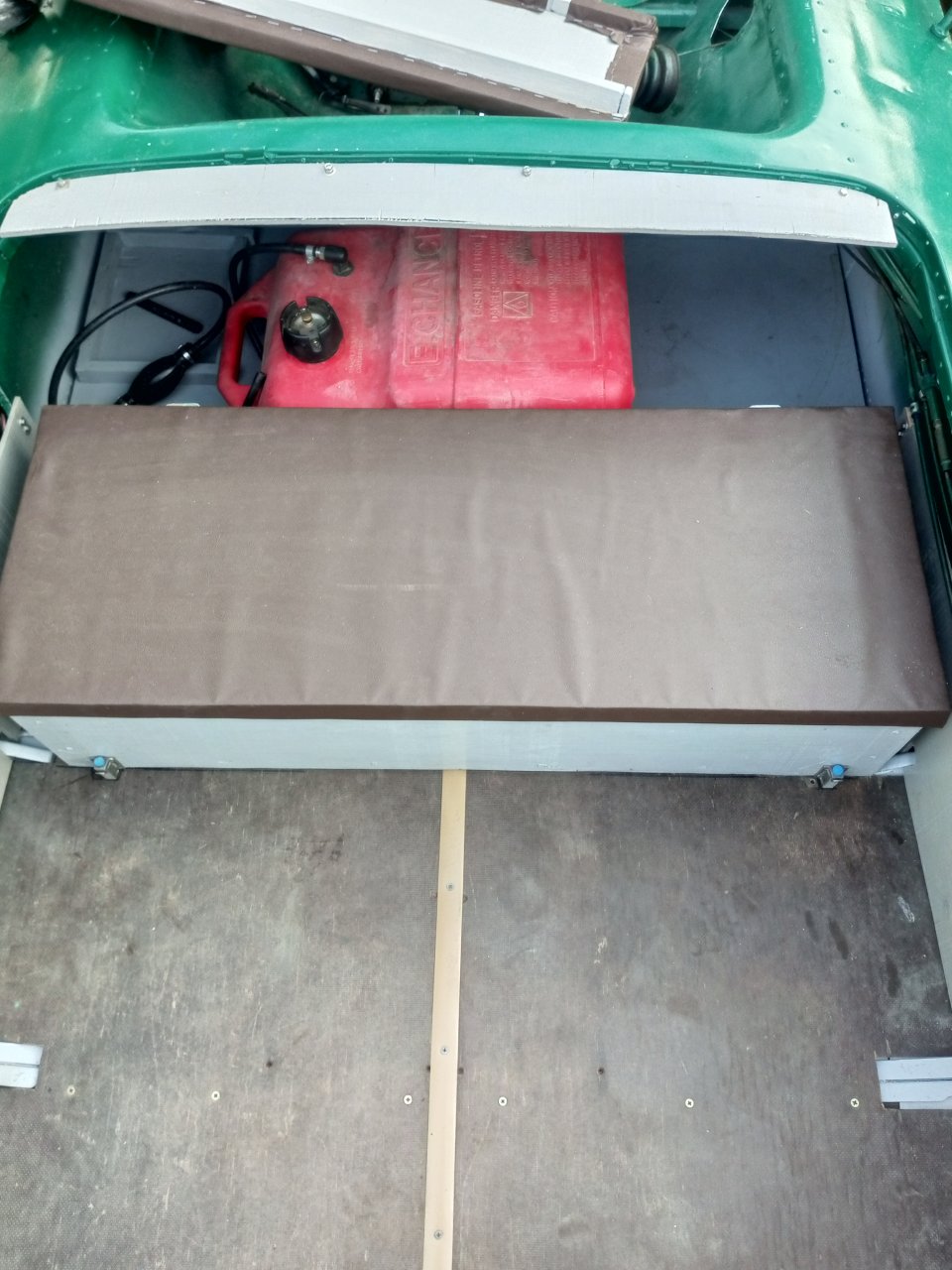

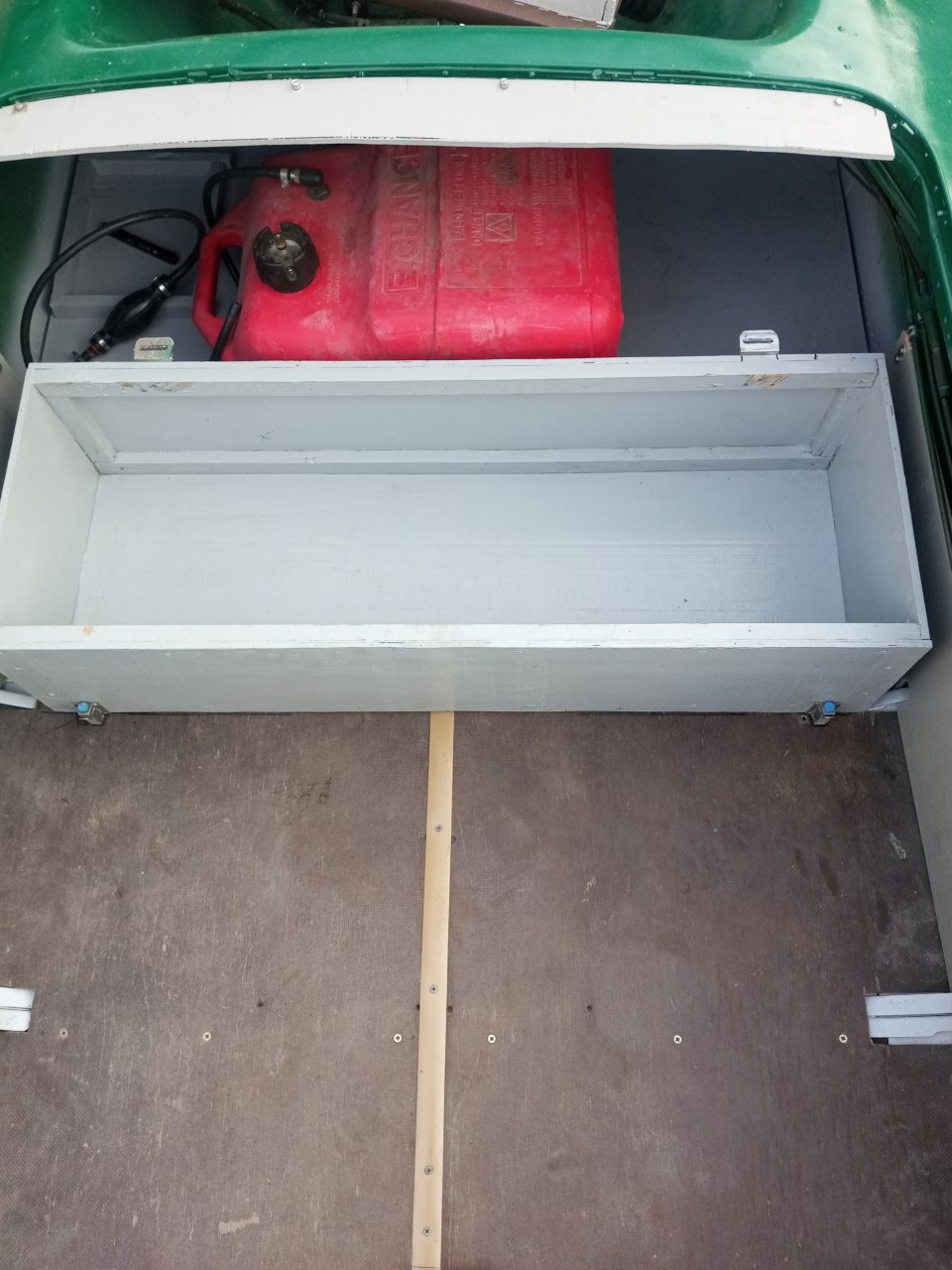

Продолжаем мелкотравчатый тюнинх...

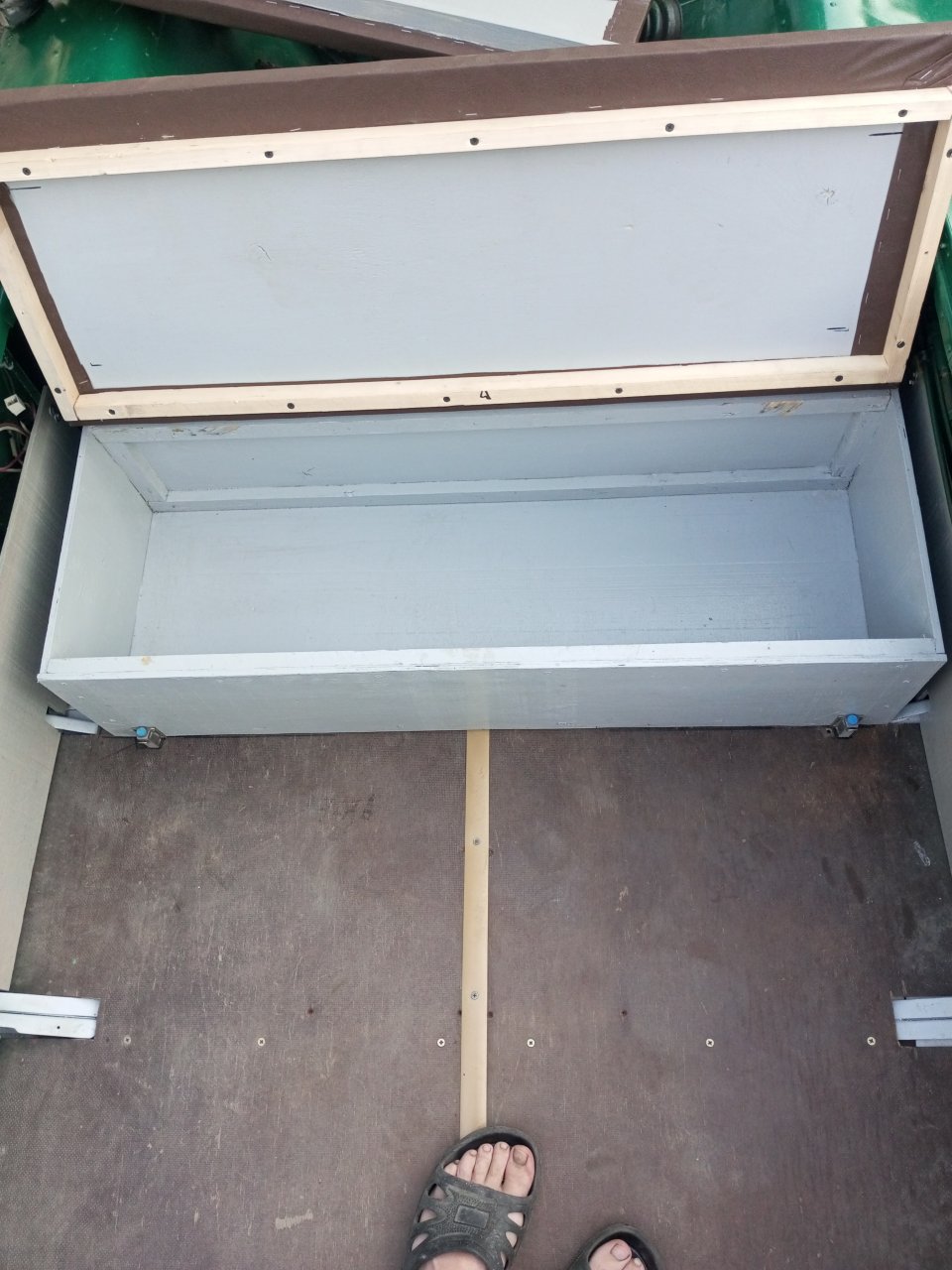

256112
Рундучок-с.Для всяких надобностей.Находится под угрозой превратиться в термобокс для пивоф,водкоф,и рыбоф.
Быстросъем аля шпингалет...
Крышечка.Сделана спецом отдельно,дабы можно было утомленным присесть на нее где нить на острове-бережке...
256113
256114
Спинка быстросъебка...для мнгновенного проникновения в кормовые закрома:
256115
Серой винил кожи не нашел,пришлось ставить это фу.
Я не разделяю концепцию о быстосъемных крышках и спинках , на лодке должно быть все воедино ,что бы не забыть или утопить , за исключением самих сидушек в сборе , вот их забыть или выбросить случайно за борт на 99% невозможно , 1% можно всетаки пренебреч .

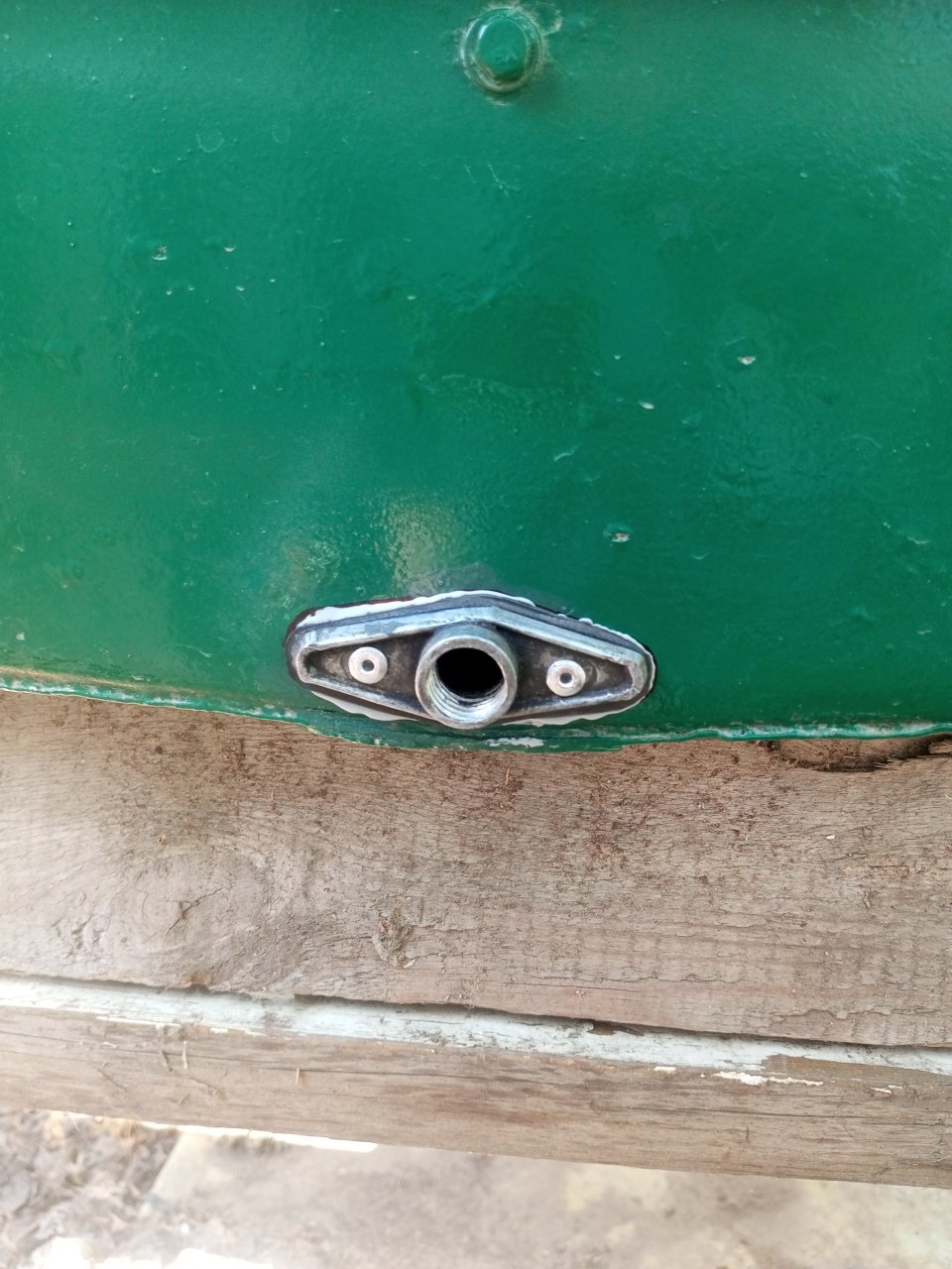

Глядя на ущербный родной шпигат Оби мну не покидало смутное подозрение(помня о щелочках в шпангоутах)что конструкторы сего чуда видимо рассчитывали,что за долгую(или нет)жизть лотки в нее не попадет ни граммульки мусора,напрочь забивающее то,што они там выделили для водосливной нужды,и поэтому сия конструкция будет работать...ага.Будет.Но,не у всех.И никогда.
Аааа,подумали прозорливые форумчане-ты туп,они так сделали,чтоб самоотлив реально работал...ну,хз,судя по тому,что он у почти всех закисший-работал реально...Или зачем,когда:
То то у всех родной шпигат вечно закисший...прально.накуя он,когда силушка богатырскай немеряно...перевернул-и усее.
Ну лано...
Исправляем заводской баг.
Лехко сказать,когда токарь пьян,сыт и в отпуске,а в "Озоне и Ко" голимая шняга...
Находим в карманах старой совкофуфайки(у кого осталась)ручку открытия (тоже совкового!!фу,бля)вентиля.Он из алюмишки.То бишь злая старая вдова Гальванопара обломится в покушении на святой корпус.Глядя на его дизайн,понимаем,что ему лучче все же на корме,чем на бую крана...
Сверлим отв на 18.Режим резьбу 1.50.Ставим на вытяжные через рез прокладку+гермет.Резина нужна для будущей компенсации Нм,ибо вытяжные,знаете ли...
И вкрячиваем в сии ворота любой болт.Чернуха,цветнуха-по уху.Через ессесно пластикову прокладочку из канистры.Все.Доступ легок,дырка оптимальна,все довольны.Мелочь,а приятно.
256163

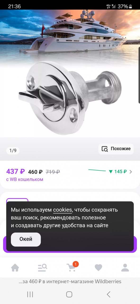

Про эти сливные пробки почти у каждого в теме есть пост,
Буду менять баллоны, так что у тебя есть все шансы преобрести, если по форме подайдут :yes:если будет очеча жать на воде
