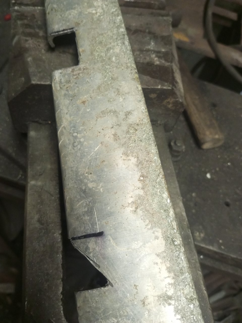

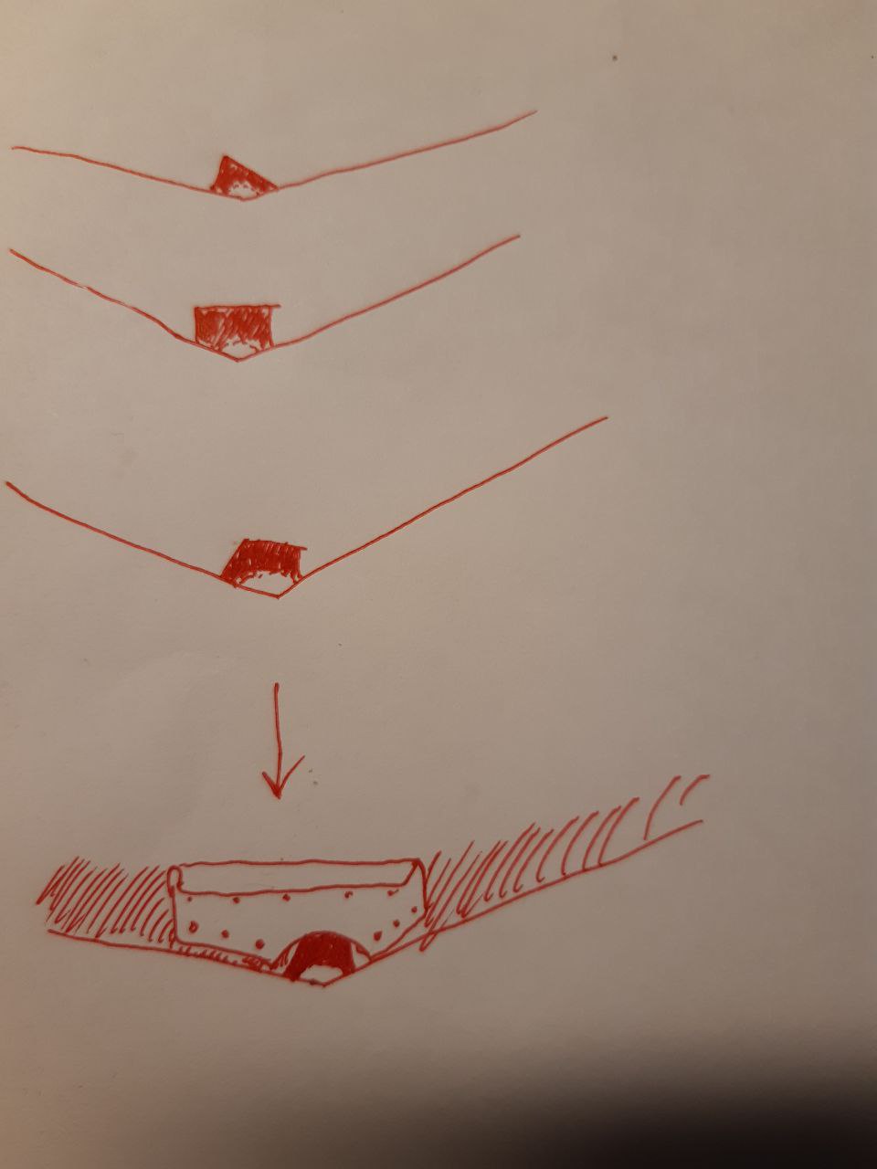

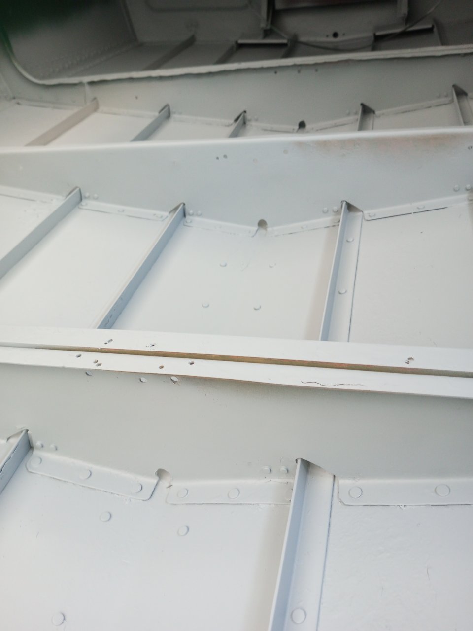

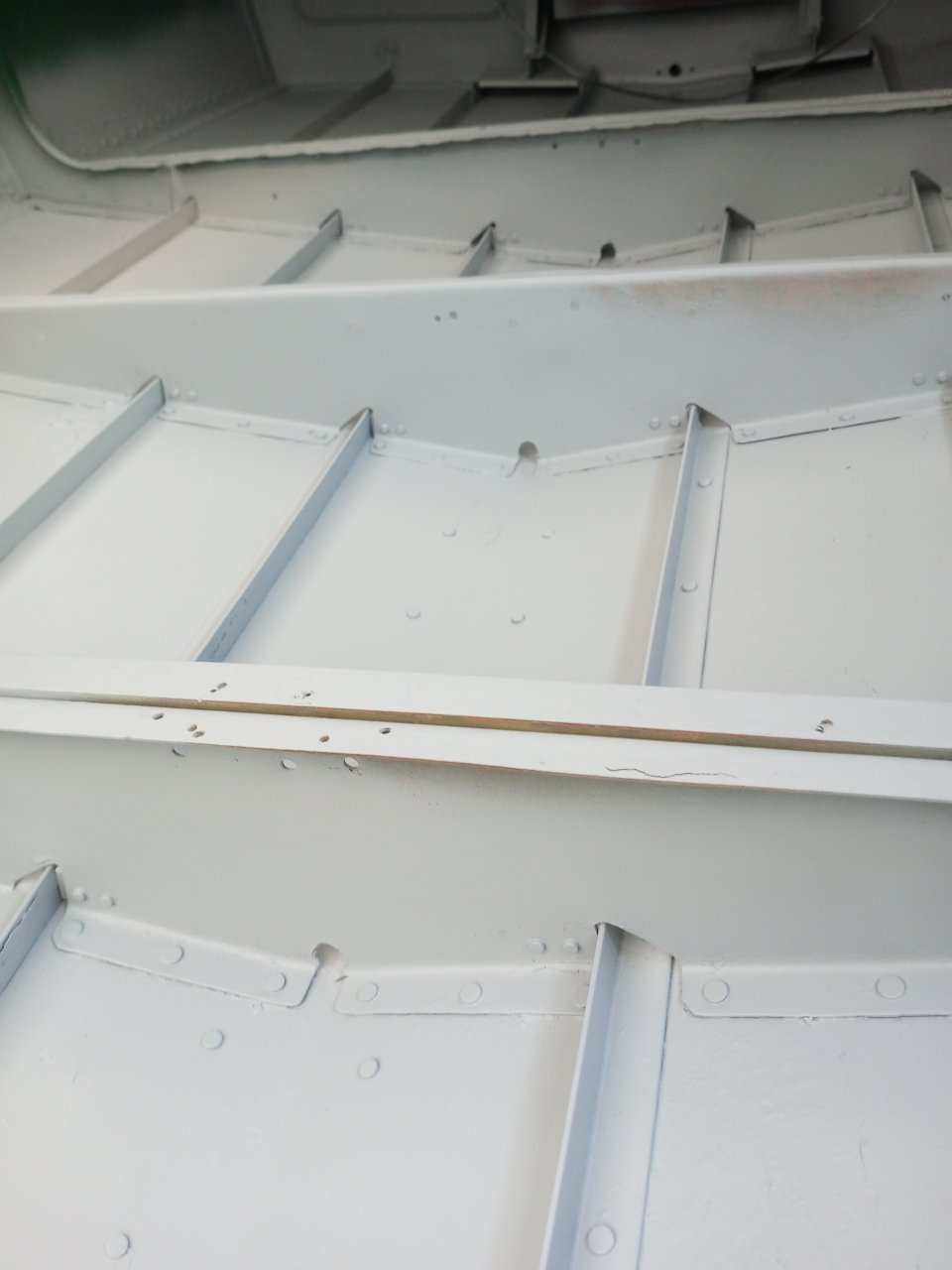

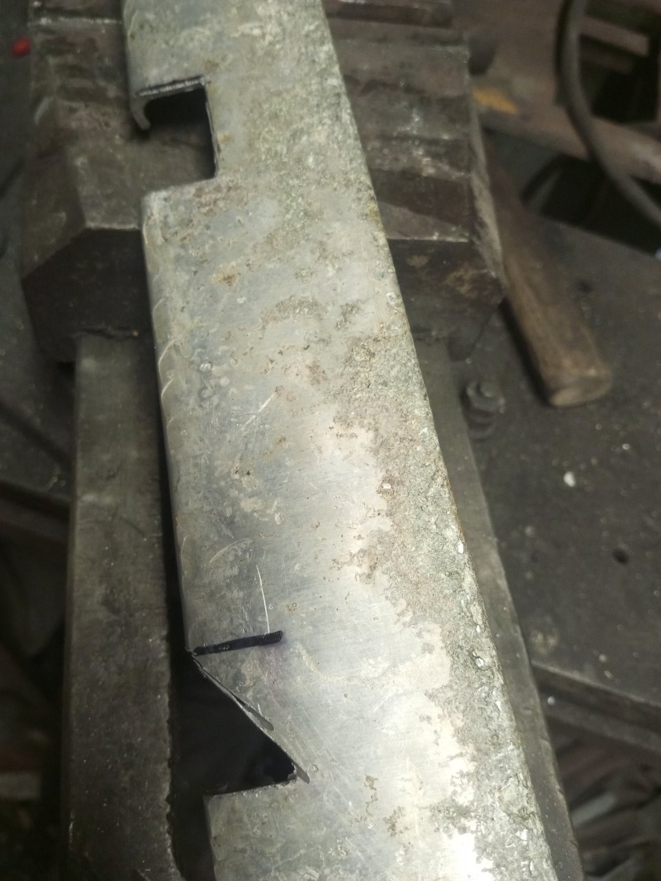

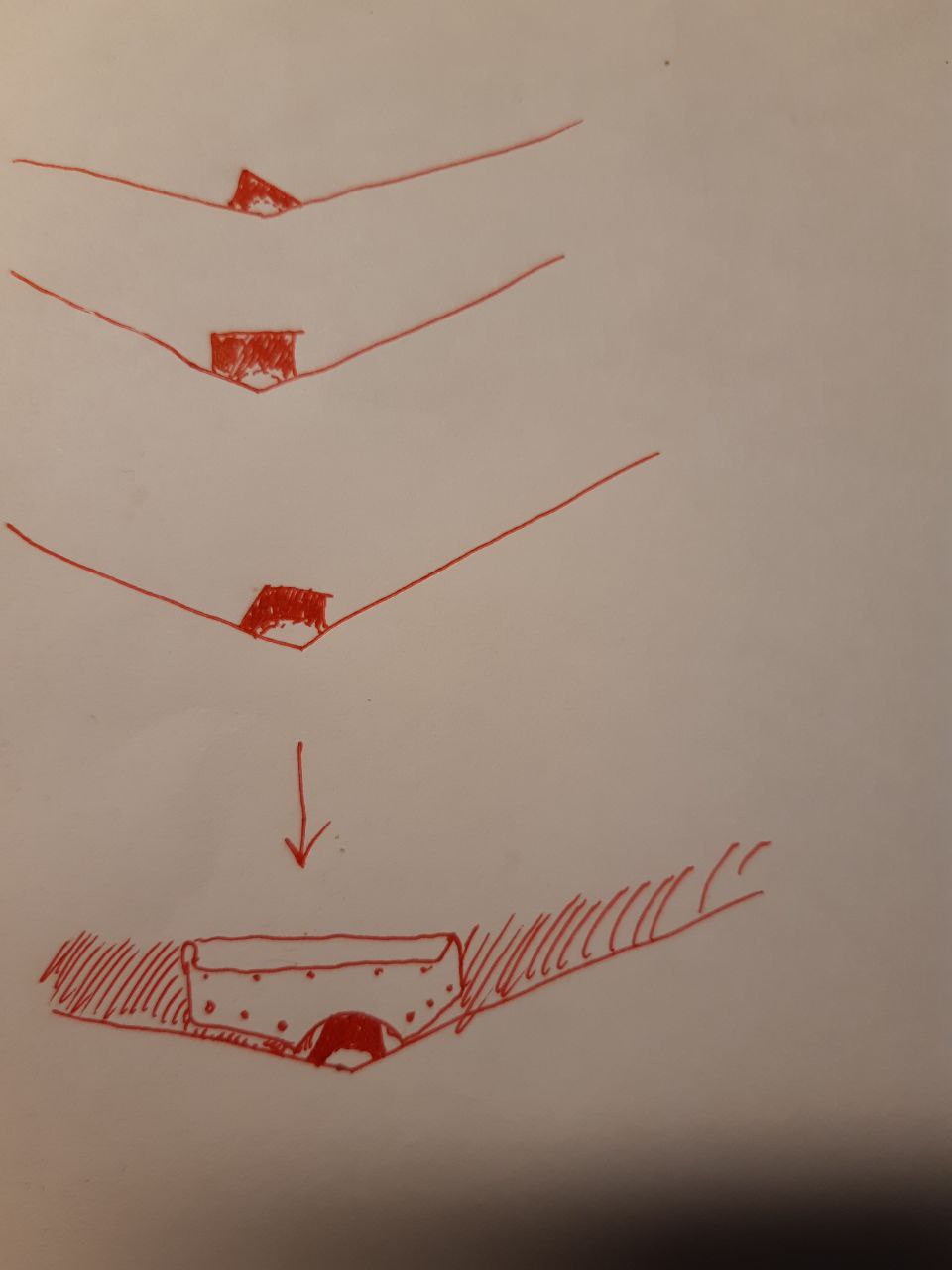

Можно ли увеличить сливные ммм...щели,в шпангоутах,это которые самые центральные,килевые?Без ущерба жесткости шпангоутам?
А то родные щелки ну реально бесят.
Место то сложное. Думаю чтобы увеличение было безопасным для жесткости шпангоута, нужно чтобы увеличенное отверстие было правильной полукруглой формы с ровным краями, без запилов, зазубрин, обработано напильником. Но поскольку это очень сложно сделать не снимая шпангоут, то "гаражное увеличение" может оказаться откровенным колхозом. В таком случае, наверное стоило бы компенсировать это несовершенство хотя бы такой накладкой на сам шпангоут (ручкой нарисовано как ставить) на полнотелых заклепках. (материал для накладки Д16 1,5-2 мм)
Возможно главный вопрос звучит вообще по-другому: "А может не заморачиваться и оставить родные отверстия?")

Я даже Ямаху 4 на учет поставил. Цена в две полторашки пива в год ( налог 20 руб. с лошади у Вас ) не те деньги чтобы что то кроить. Зато душа спокойна будет, неизвестно как оно завтра повернется. А тут при продаже вопросов не будет , ведь на госучете все стоит, а значит проверяется на кражи розыски и все такое.
Про шпангоуты тоже придерживаюсь мнения, чтобы круглые, овальные отверстия были. Дремель,или кусок напильника в дрель. Миллиметров в пять в диаметре я думаю ничего критично не ослабят. Большинство Советского делалось наверное с 60 - 80 % запасом прочности. Если что, то изымалось бы на военные нужды. И лодки в том числе. Если уверенности нет, то можно и накладкой усилить с шагом клепки как рядом на шпангоуте проклепано, но по мне это лишнее. Все и так выдержит.

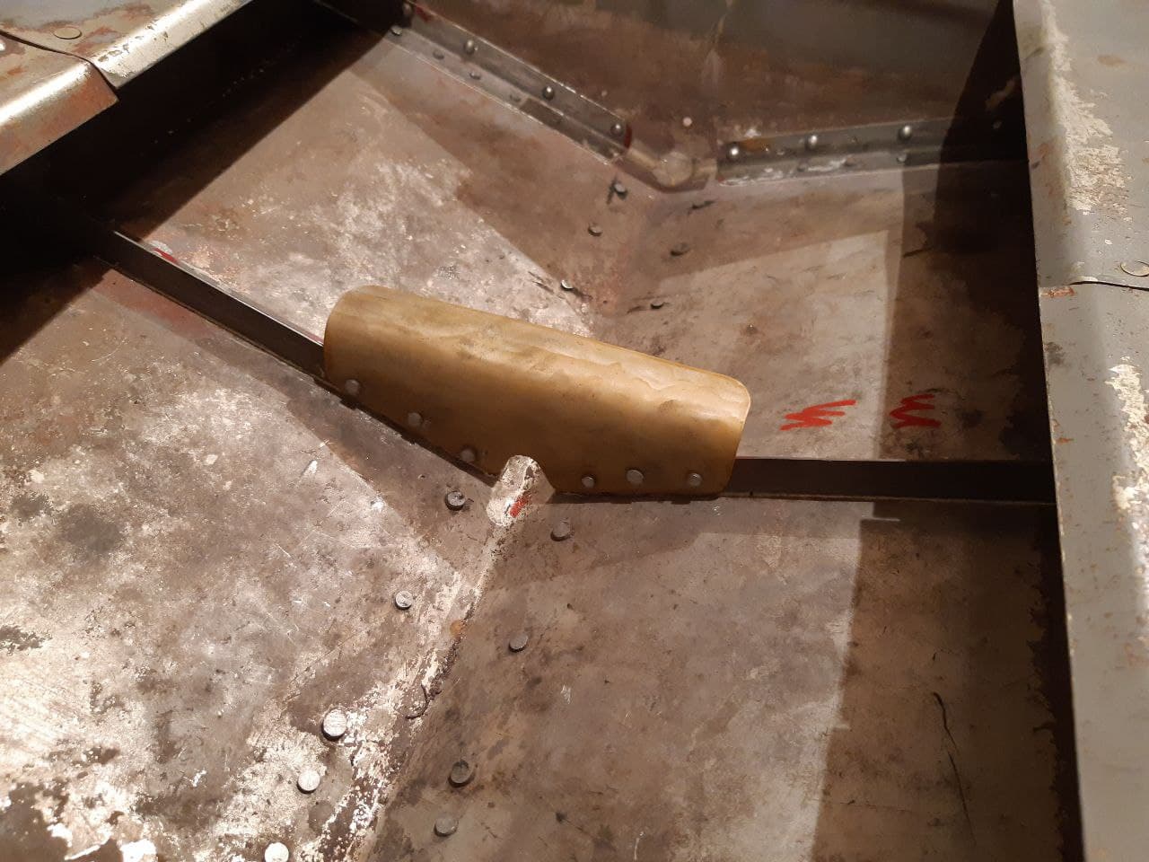

Место то сложное.
Что там сложного?Я уверен,что такие маленькие проходы для воды делались не для жосткости,это просто технологическая недоработка(имхо)шпангоутов при их изготовлении.Когда загибают угол (днищевый)шпангоута,в плоскости заранее делают вырез под слив.Што стоило сделать его чуть больше?.И ничего думаю там не ослабилось бы,высота шпангоута в этом месте приличная.
Да,можно усилить накладкой,но уверен,это будет лишнее.
К тому же обрати внимание.какие огромные вырезы сделаны в шпангоуте рядом,для прохода стрингеров.И ничего там не лопается.хотя высота шпангоута идет на уменьшение.
да ладно!:)Элементарно.
Сверлом десяткой(к примеру) сверлить рядом с вершиной родного отверстия,после просверливания просто делать боковой нажим на дрель.Отверстия совместятся.После просто обработать края или напильником или шарошкой,и то,больше для придания им красоты и гладких краев.

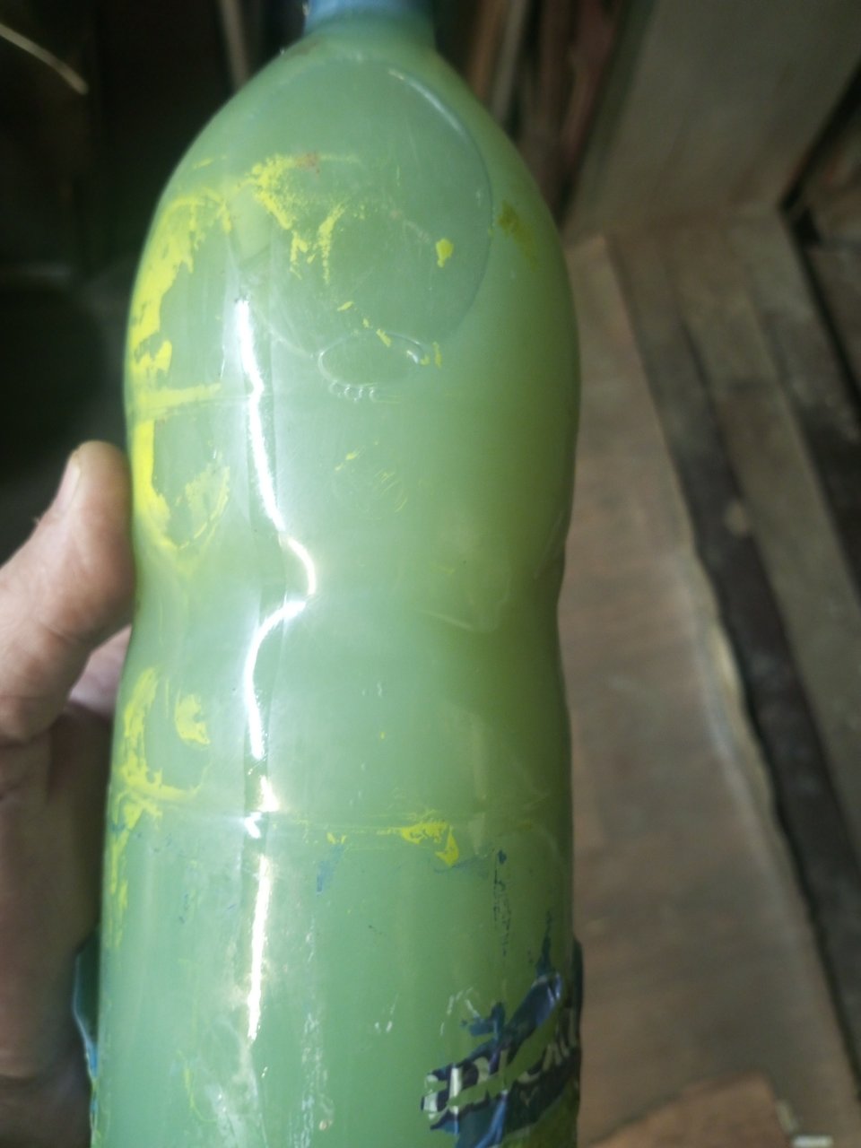

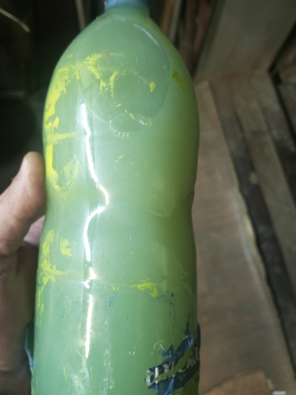

Может кто знает,что это за материал такой?
Подогнали вот такой грунт,типа.Сказали,вроде как для самолетов.
нанес на кусок дюральки...
Через два часа абсолютно сухой,ногтем даже не корябается.Да,дюралька имеет следы глубокой коррозии рыхлой местами.когда наносил.эти места потемнели до коричневого цвета-когда высохло-стали опять такими же белыми.То,есть,эта шняга просто получается впитивается в оксиды,вгрызается прям...
попробовал шкуркой-стирается с трудом...но.мне каца.что слой еще при этом окончательно "не встал".
Чую я что это или гэ какое то,или мне крупно повезло...
грунт абсолютно прозрачный,воняет ацетоном,аж жуть.
Дюралька покрашена вся...Жолтое-это выпадения из состава.

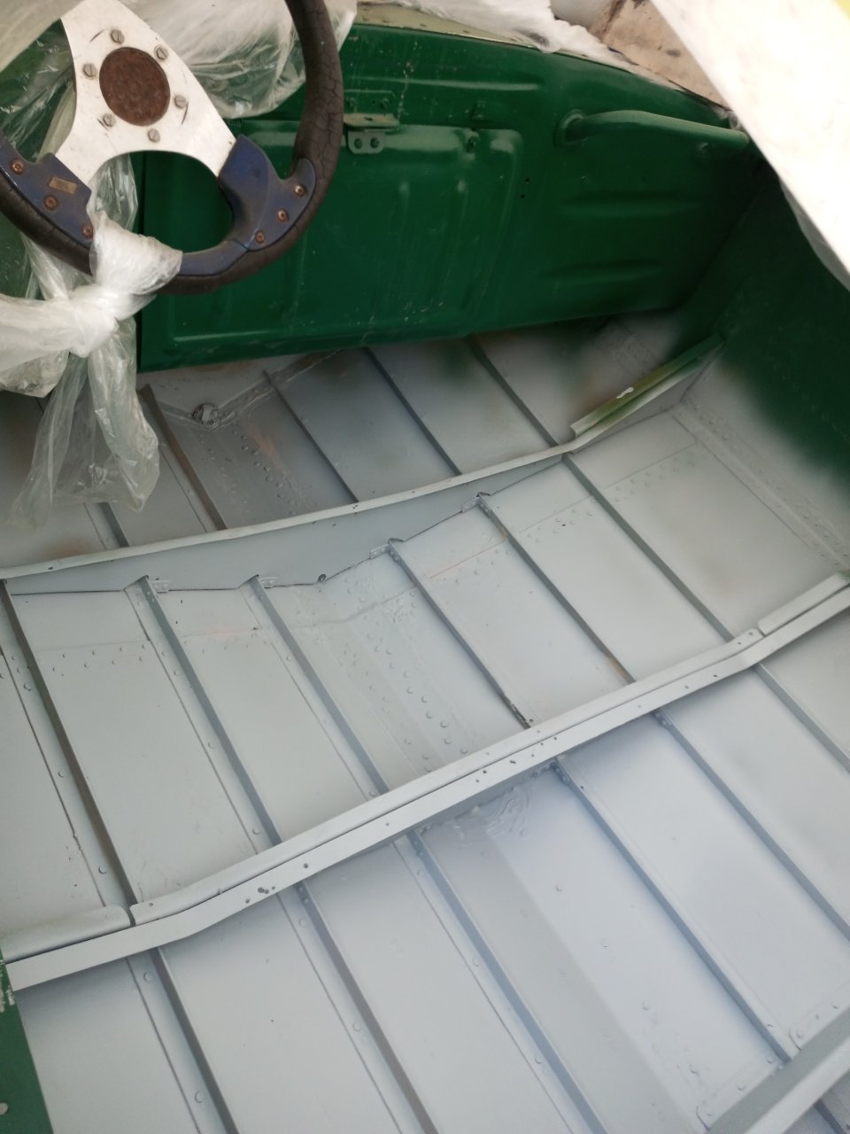

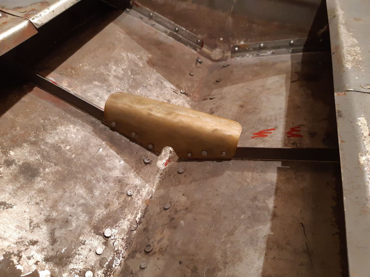

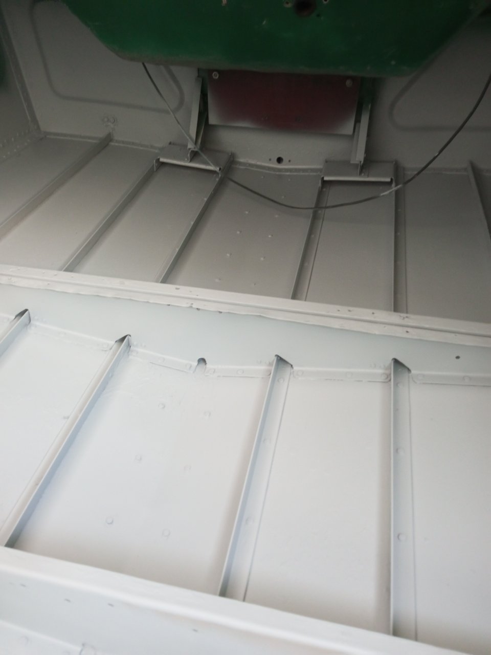

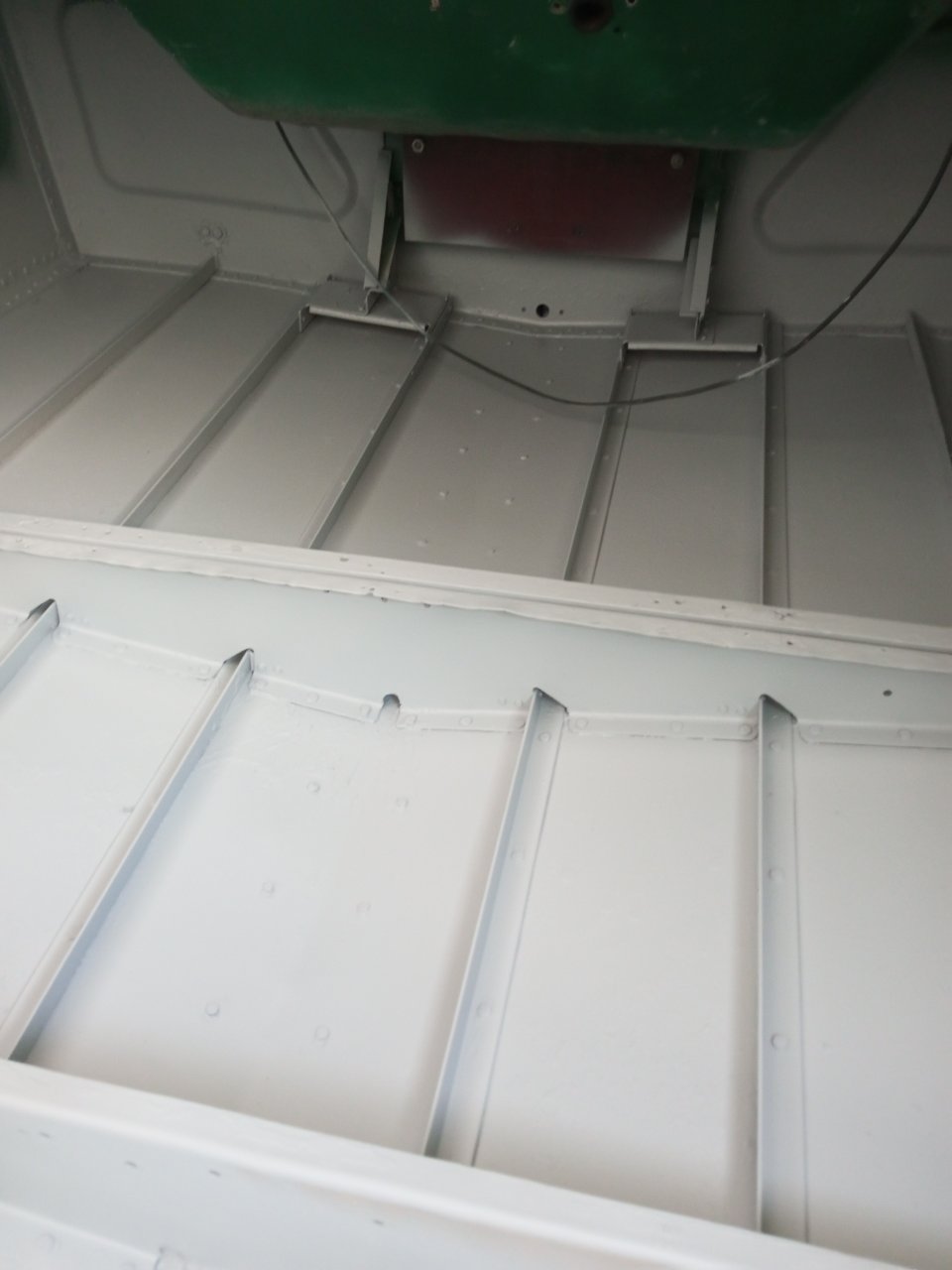

Подсвежил немного днище...предварительно доведя до ума дырдочки для слива воды в шпангоутах с центр тоннеля...Теперь хоть забивать сток не сразу будет.

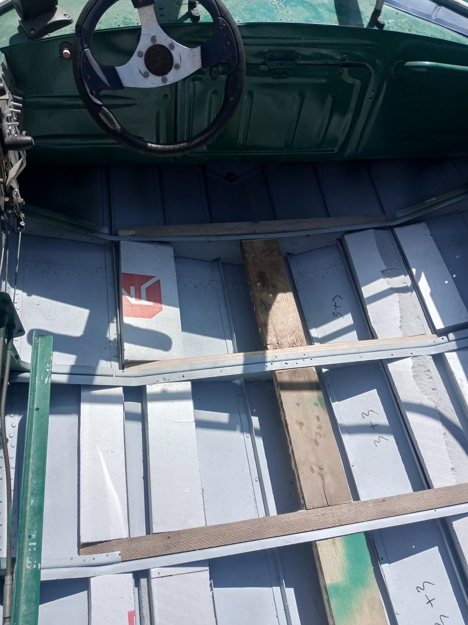

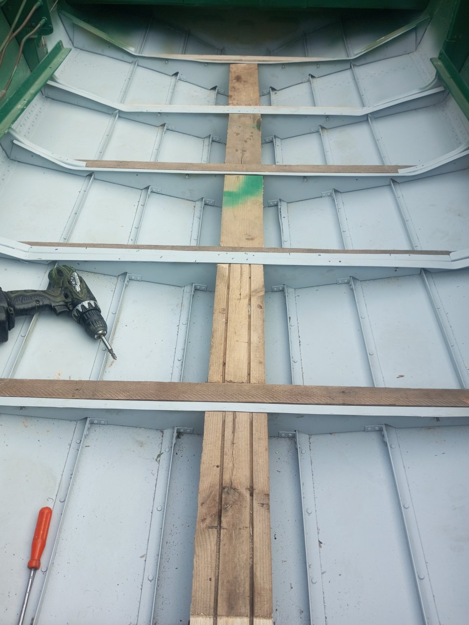

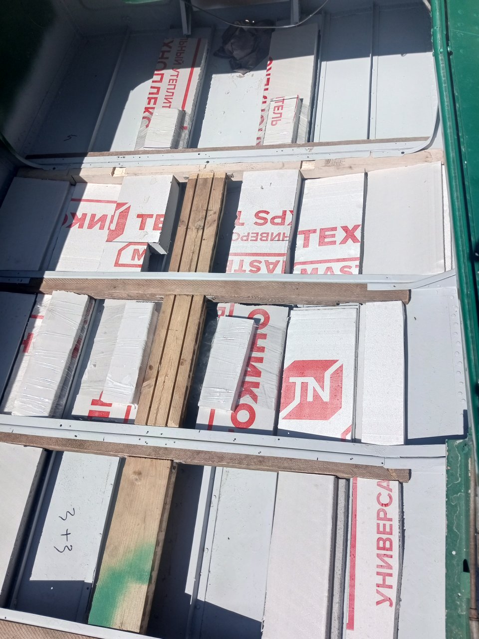

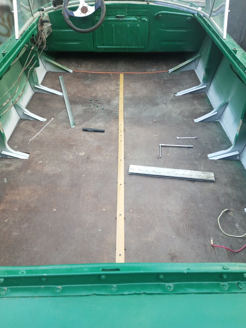

...Сделал "раму" под полы...!Вся крепежка-нержа через нарубленные из пластиковых канистр шайбочки и втулки от авторучек...но,в некоторых местах,в силу конструктивных особенностей пришлось поставить саморезы.Заодно усилим шпангоуты.поставив их строго в вертикальное положение...
255933
Пихаем балласт в виде душеспасительного технониколя...
255935
255936
Закрываем все это безобразие лам фанерой...Полы из трех отсеков(носовой лист,кокпит и кормовой).
Зря ты туда пенопласт втыкнул. Со временем выкинешь. Не ты первый не ты последний. Грязь и вонючая станет быстро. По бортам ещё куда не шло и то сантимов 5-10 до днища не доходя.
Если уж непотопляемость рассматривать то в нос закинуть и кормовые проверить усилить, добавить из алюмишки герметичные.
И не гиморой больше ни чего ИДИ НА ВОДУ. Покатайся, тогда поймёшь, что нужно ещё, а что херня.
Посмотрим.Лодка прогулочная.Завоняется-выкину завонявшееся,десяток самрезов открутить-не проблема.Безопасность для мну важнее какой то вони.Да и с чего ей заваниваться?Это сколько времени надо?
В носовом однозначно будут баклажки.були герметичны.Мне главное-поддержать корму.Еще и испытания проведу.Мож добавить где придется.
А где ты тут увидел геморой,епт?Все максимально просто,бюджетно,без лишних излишеств.
А на воду надо,да.Но,не затем,чтоб она мне чо та там "новое" открыла,показала...Просто на воду.
1 880
Ни чего там не завоняется,если только ты сам :hahaha:, а вот оверкиль на легке, есть расчет блоков плавучасти, а не от балды
Тырнетов обчитался штоль?Какой нахер оверкиль?
Лодка,перегруженная блоками по днищу,стремится тупо всплыть.Максимум чо будет-лодка резко встанет на борт,и то,только при перемещении воды в кокпите в сторону,(аналогия-из за этого бензовозы всегда ходят полными)уходя при этом в сторону,пытаясь выплеснуть из себя лишний балласт в виде воды.Потом,избавившись,плюхнется обратно на днище.Поэтому для уменьшения этого эффекта и лепят блоки еще и в борта.Тыб лучче пригляделся как у меня эти блоки разложены...Хотя тебе это ничо не даст...
simply man
26.06.2012
1 014
911
Расположение блоков плавучести под сланями повышают риск оверкиля при затоплении, по бокам и под палубой - снижают. Посмотри
