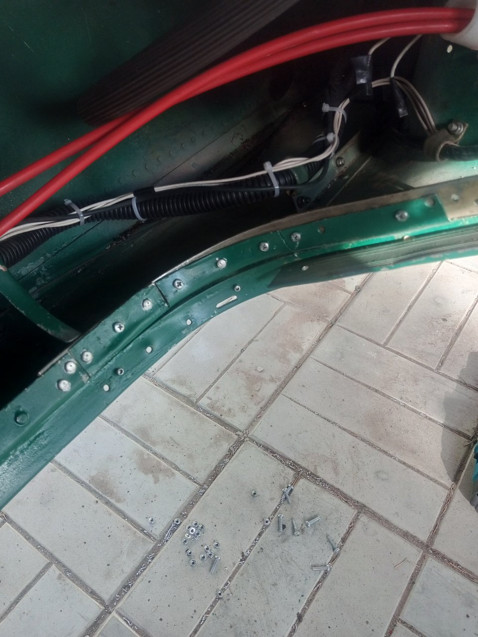

...Усиление проблемных мест в Оби.
Как убрать лопины отгибов планширя в углах кокпита,пока они не полезли на сам планширь?Место то не простое...заодно и серьезно усилить?
Краткая история появления их...
Прошлые дэбилы владельцы за каким то х отогнули отбортовку рецесса,Сделав ее горизонтальной,прорезав для этого по краям пропилы,чем самым ессесно грохнули ребро жесткости рецесса.Ессесно пошли лопины по углам.Поэтому встала задача остановить этот процесс.
Мой вариант.Начал с углов.
262233
Материал-распотрошенная решетка спинки от прога,откуда были взяты клевые дюралевые уголки.Уголки распускаем вдоль.Широкую сторону греем и устанавливаем с матерным подгоном на место на клепки.по длине они как раз подошли удачно.

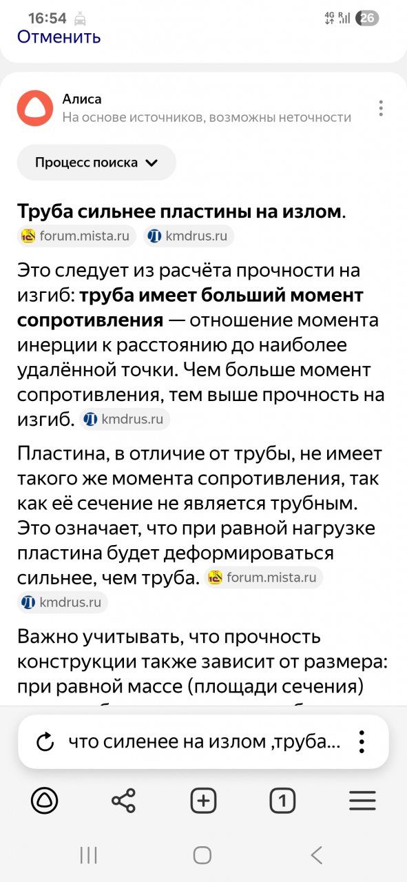

Любая трубка,работающая на изгиб всегда слабее на излом,чем верикально поставленная полоса,с одной стороны прижатая всей плоскостью к другой пплоскости.Эти две плоскости начинают работать совместно.
На счёт трубочки я бы поспорил!)))) попробуйте согнуть вашу пластину?-уверен что пока она не приклёпана к второй плоскости усилий придётся приложить намного меньше чем для того что бы согнуть трубку так как трубка имеет уже две стенки в отличии от полосы одна из которых при сгибании работает на изгиб, а вторая стенка уже работает на разрыв! И кроме того,-попробуйте свою полоску на скручивание, а потом трубку попытайтесь скрутить вокруг своей оси, а потом спросите, что у меня по геометрии было))))
1 887

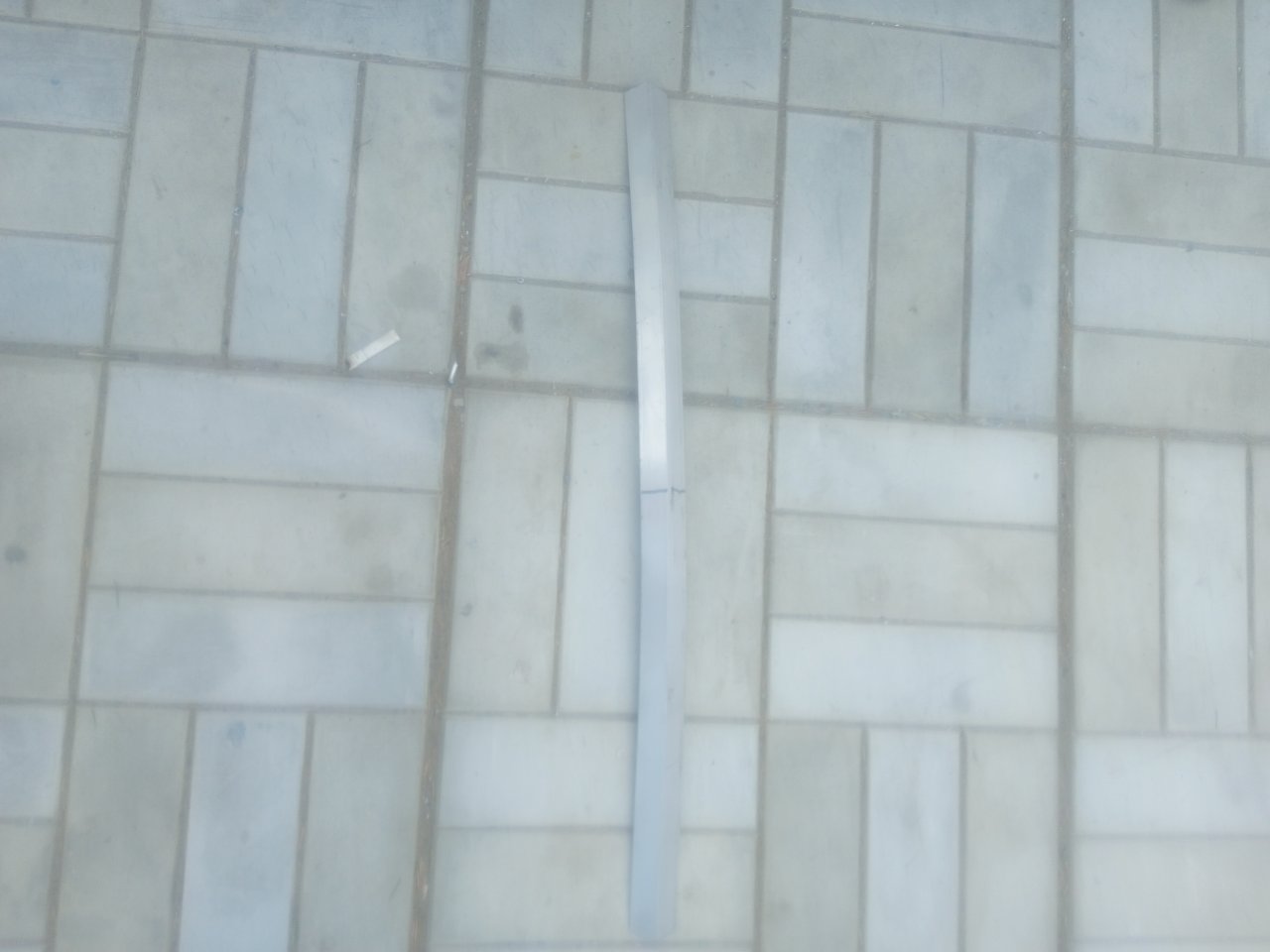

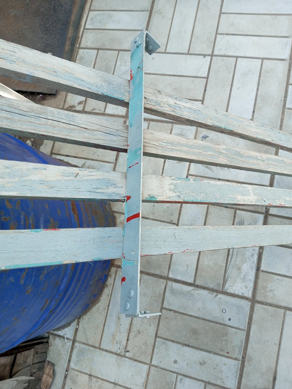

Закончив с углами,получив таким образом два выпуска усилительных полос,за кою буду приклепывать уже само усиление купола рецесса-уголок 20х20х3,соединив их и получив таким образом единую усилительную систему,в точности повторяющую все эти хитрые изгибы рецесса и отбортовок планширя.
Угол вроде амг2 его тут будет думаю достаточно.Все равно по заводу данное место гораздо слабже,ввиду вообще отсутствия оного.
262242
Все так же,Греем.гнем.Дугу повторяем в точности с заводской дугой,чтобы уголок лег на свое место без напряга,иначе возможны деформации листа рецесса в местах клепок.Как и самого уголка(винт).
Ставим его на место,притягивая болтиками,смотрим чтоб все было чотко.
262243
И приклепал.
Охохо....нда...бядааа...Поставь пластину на ребро,да еще и из дюраля-сможешь согнуть?А потом свою трубочку...
Отверстия в заклёпках замазываешь лёгким движением пальца с акриловым герметиком и после покраски не каждый с первого взгляда отличит их от оригинальных!
1.Этот колхоз Я отличу.Всегда.Этого мне вполне достаточно.
2.Вытяжные грамотно ставить только не на силовые элементы корпуса.А так то да,можно и их.Щас все повадились их лепить куда ни попадя...
И приклепал.

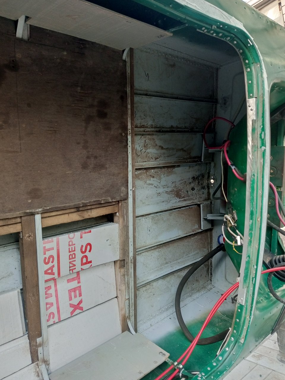

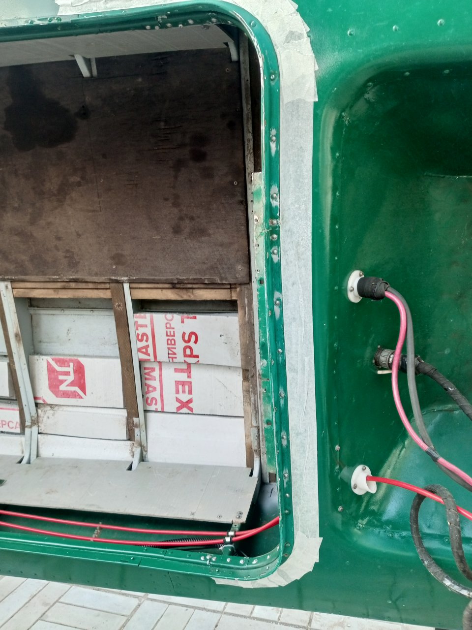

Разверни Пеноплекс под 90 градусов, чтоб лежал на продольном наборе. У тебя болото там будет если как сейчас оставишь. Развернешь, будет продуваться и вода уходить.
