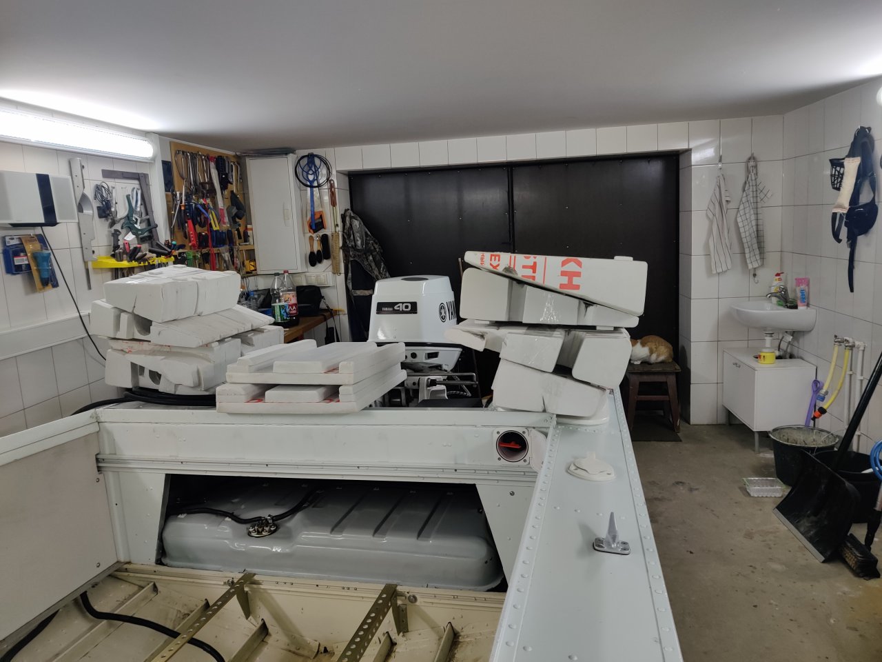

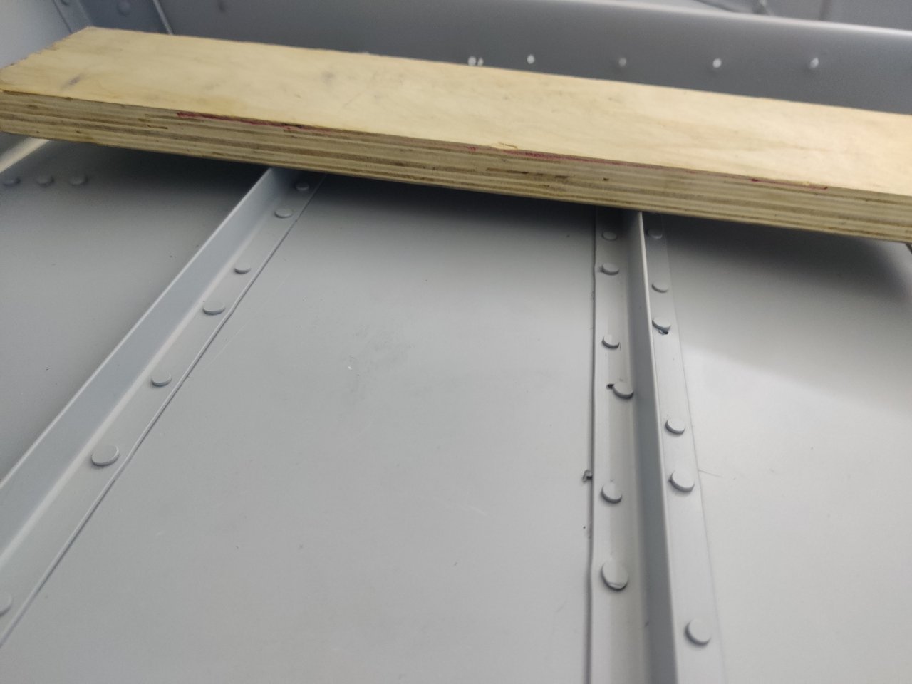

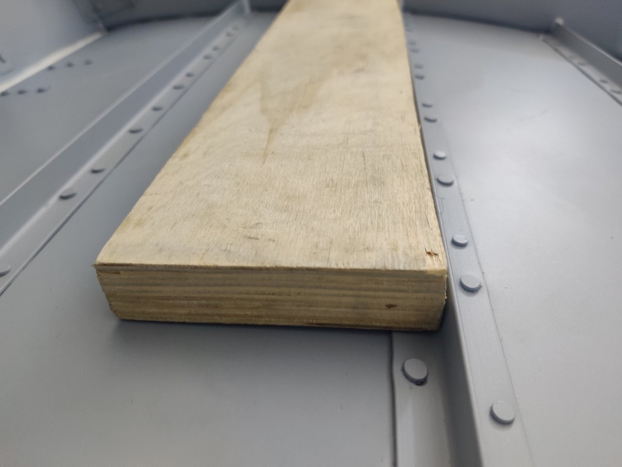

Разверни Пеноплекс под 90 градусов, чтоб лежал на продольном наборе. У тебя болото там будет если как сейчас оставишь. Развернешь, будет продуваться и вода уходить.
Чесно гря.не вкурил твой совет-а чо мешает воде и грязи уходить так,как щас лежит?.Тем боле,что она до этого прекрасно уходила....Посмотри в этой теме про мои доработки сливных отверстий в шпангоутах...
Ложил так не от балды...Тоннель килевой не заложен,эти бруски-просто доп элемент плавучести,а не элементы ее ОБЕСПЕЧИВАЮЩИЕ.

Вот тебе на пару дохленьких. Ща выкупил?
yaua1974
09.10.2020
8 833
2 776
Покровск
Усек.В принципе идея ок. Только дохлая в плане увеличения эффективности от блоков.
В обяху четко укладывается 30-50 по толщине утеплитель,в первые от борта межстрингеровые отсеки.А там болота в норм лодках никогда не бывает.Воды даж не бывает.
Что я положу под пол в твоем случае?Блоки толщиной в целлофан?
Не забыл,что килевой(самый глубокий)отдел днища у меня свободный(от оверкиля)?
Год прошел-не то,что (болота)-грязи нет.Хотя лоток походил,особенно осенью.
Делай выводы.
Делай выводы.
Все-то ты знаешь, все-то ты умеешь...
Склей блоки плавучести, чтоб не касались плоскостей. Клей для потолочных пенопластовых панелей 150 рублей стоил несколько лет назад в любом лабазе.

По поводу укладки пеноплекса поддерживаю советы Бориса! Дело говорит! При укладке пеноплекса между стрингеров и шпангоутов прямо на днище преть будет, проветриваемость под фанерой это хорошо! Буквально прошлой весной делали товарищу пол из фанеры, тоже заморачивались на эту тему,-приклеивали Пеноплекс к фанере что бы под полом ,, ветер гулял,,)))
27 145
2 173
yaua1974
09.10.2020
8 833
2 776
Покровск
Нет, коррозии какой-то страшной я там не видел,
Ну,хоть на один свой вопрос внятный,а главное-из практики, ответ получил.
Опять двадцать пять...
Да с чего вы все решили что там будет преть?Что вы понимаете вааще под словом "преть"?Если там грязи нет,органики нет,вода только периодически и то чуть чуть и то только там,где блоков нет,то с чего там будет "болото"?Как обычно-кто то брякнет "особо умно-авторитетный" в тырнете-и понеслась...
Болота будут только тогда,года лоток месяцами брошен на берегу,залитый по планширь водой от дождей,в него летит внутрь всякий береговой мусор(пух,камыш и тп)+лоток валяется на сырой земле(песке),но,зато хозя не ставил на него заплатки на силиконе,опасаясь за коррозию...а то,что днище"звездное небо"-да пох,главное зло ведь чо-страшный селикон...А ведь так лодки эксплуатируются большинством и годами...
К тому же,между брусками есть зазоры,есть зазор между брусками и фанерой,этого вполне достаточно для "проветривания".
А если исчо и не срать в лодке,то и "заванивания"не будет.
