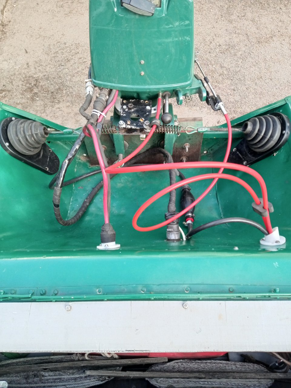

Как облагородить дырки в рецессе Оби под тросы,когда то увеличенные похабно кем то...шоб просто,бюджетно,легкосъемно и без лишних дырок под крепеж ?
Да лехко...
Да лехко...
Посмотреть вложение 261122Посмотреть вложение 261121
Ну так то не плохо смотрится, но я бы наверно все лишние дырки залатал, а все эти боудены, провода и шланги вывел бы через одно отверстие на которое бы предварительно одел кусок гофры от сан. тех. сифона, они есть и в чёрном цвете тоже,-получилась бы более надёжная защита от захлёстывания волной, а вот на рулевые троса можно подобрать пыльники от тросов ручника,, газели,, к примеру, всяко меньше диаметр отверстий получится)
Да лехко...
А тросы и боудены на газ и реверс это от чего такие?
Дырки? Лишние?А они там есть?
Попробуй.
Защита?А зачем?Чего там надо так тщательно,а главное-накуя,защищать?
Можно.Только вот опять тот же вопрос-зачем?
Меньше отверстия получатся?А нафига они там меньше?Чтобы каждый раз распускать наконечник троса,чтоб провздеть его через эти ваши уменьшенные дырки?Или,чтобы трос руля более усердно тер по чехлу,более быстрее его пропиливая?И все ради чего?Чтоб в лоток не попал лишний литр воды?
