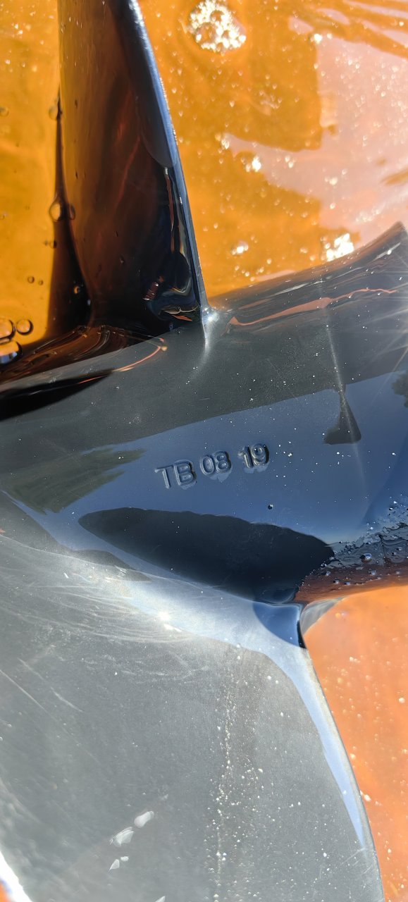

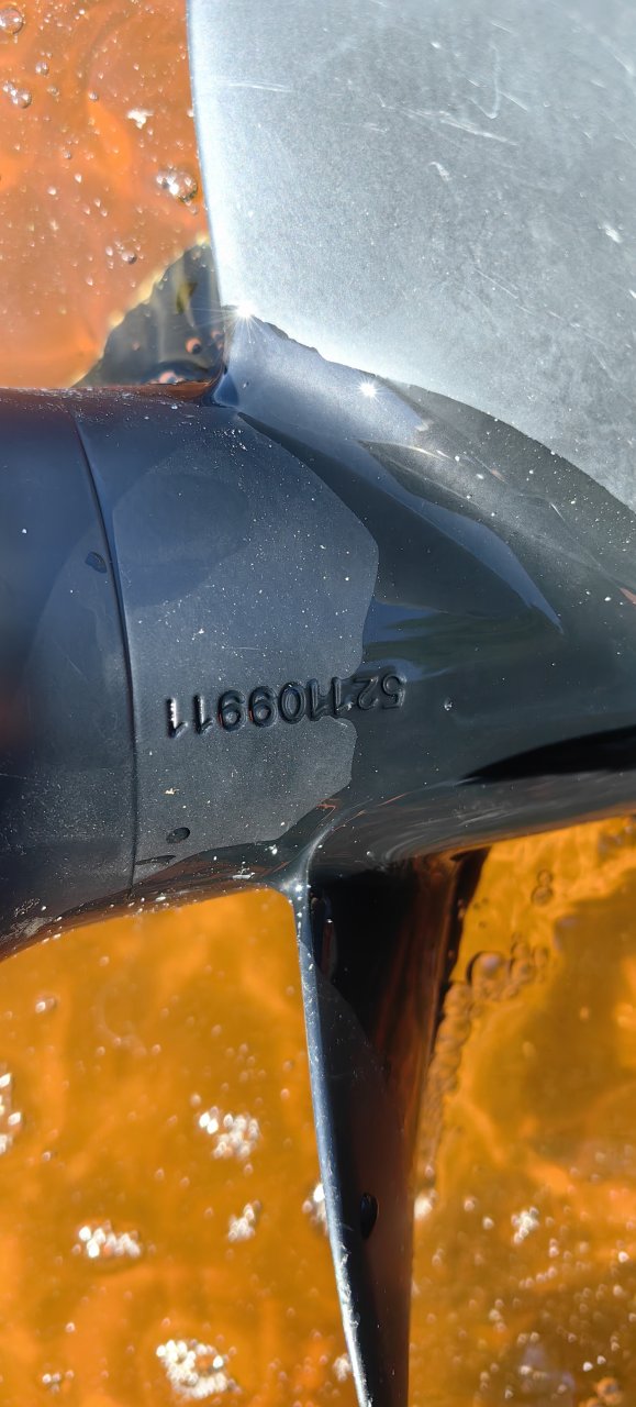

Шаг винта не скажу но вот маркировка
Получается не чего не изменилось?
Винт скорее всего 9.9х11-го шага, маркировка как у солос, как то мал для 30-ки, он точно родной?

Судя по маркировке винт с 11 шагом но чуть больший диаметр, чем у оригинального
