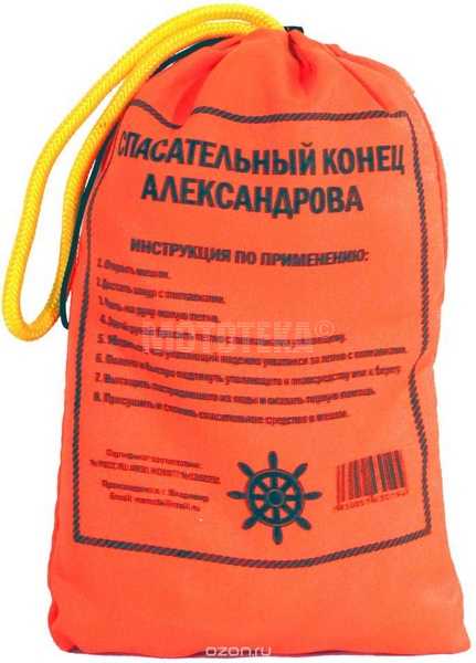

Для чего круг, давно уже в оснащение внесли конец Александрова.

В гимсе требуют все, что написано втсудовом. Менял мотор, новый судовой этого года и там указан круг
Если в судовом указан морской район плавания, категория сложности 4: 3-5 разряды, то круг.
