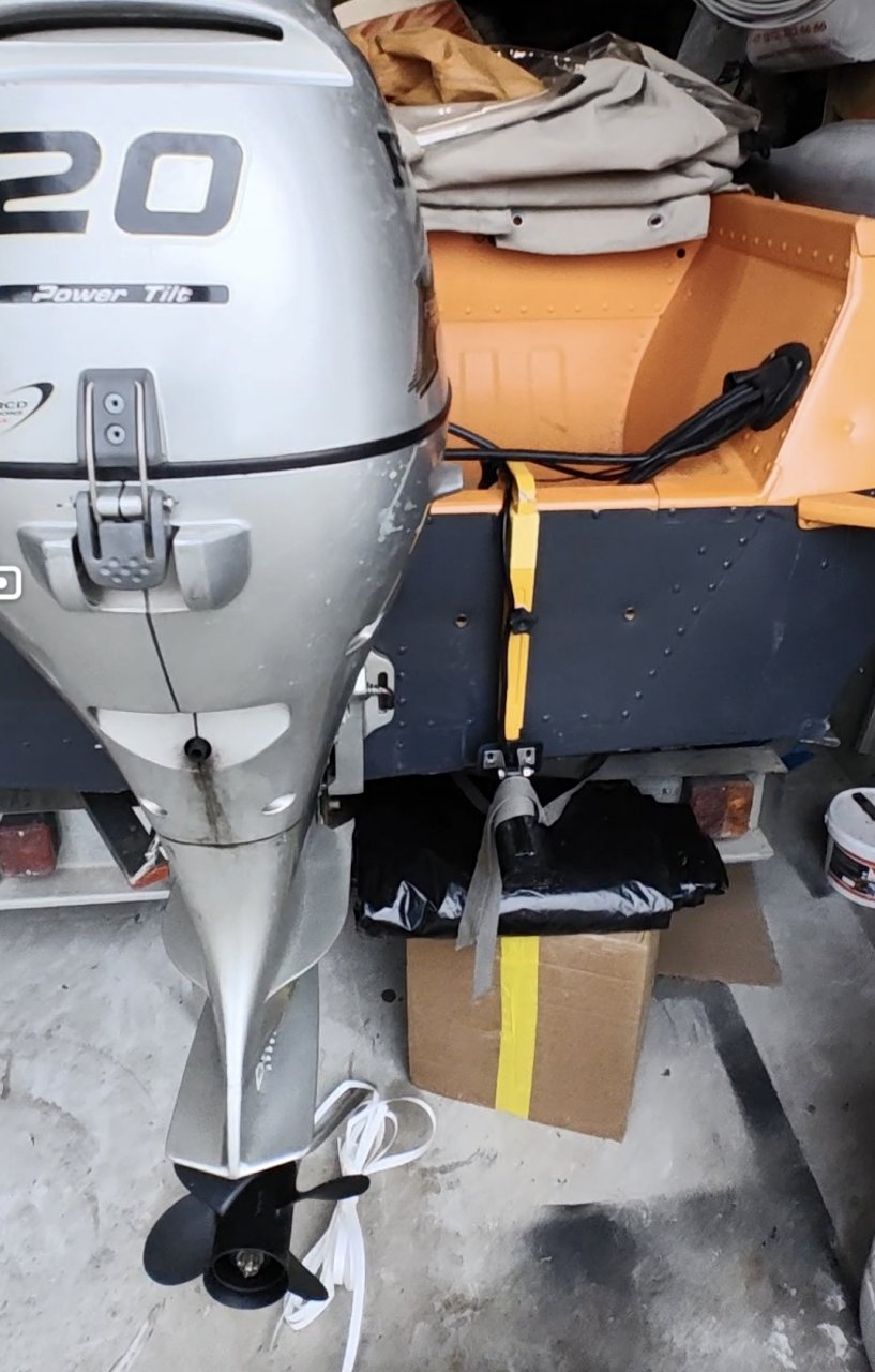

Добрый день.

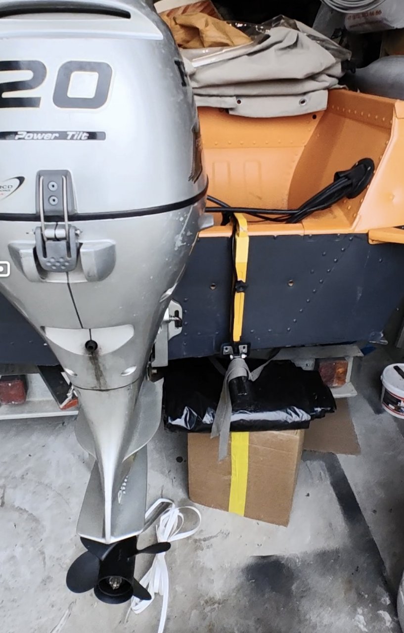

Решил на своей казанке 5м3 поменять мотор с Хонда 20 на Хонда 30. Старый мотор стоял прикрученный 2мя болтами к транцевой закладной ну и наверно больше для спокойствия, притянут к ней же струбцинами. 30ку мне продали с гидропомощником и выносным электроранцем. 30ка явно потяжелее. Теперь у меня муки выбора. Повесить просто мотор, как и старый на 2 болта через транцевую закладную и лишиться при этом подъема мотора с кнопки, или ставить с выносным транцем, но хватит ли в этом случае 2х точек крепления?
Смущает в этой истории, если крепить на 4, то это отверстия ниже ватерлинии, и там собственно нет никаких закладных, просто слой дюраля. Вроде как и толку от крепления такого не будет. Что посоветуете?

Ставь на 4 болта , а лучше по низу насверли новые отверстия под болты М 6-8 в большем количестве с более распреленной по площади нагрузкой .

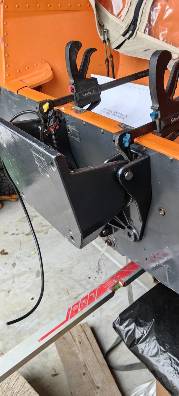

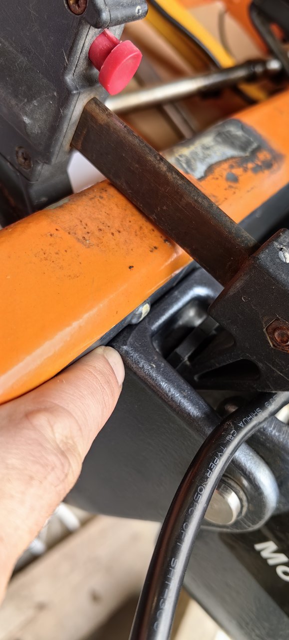

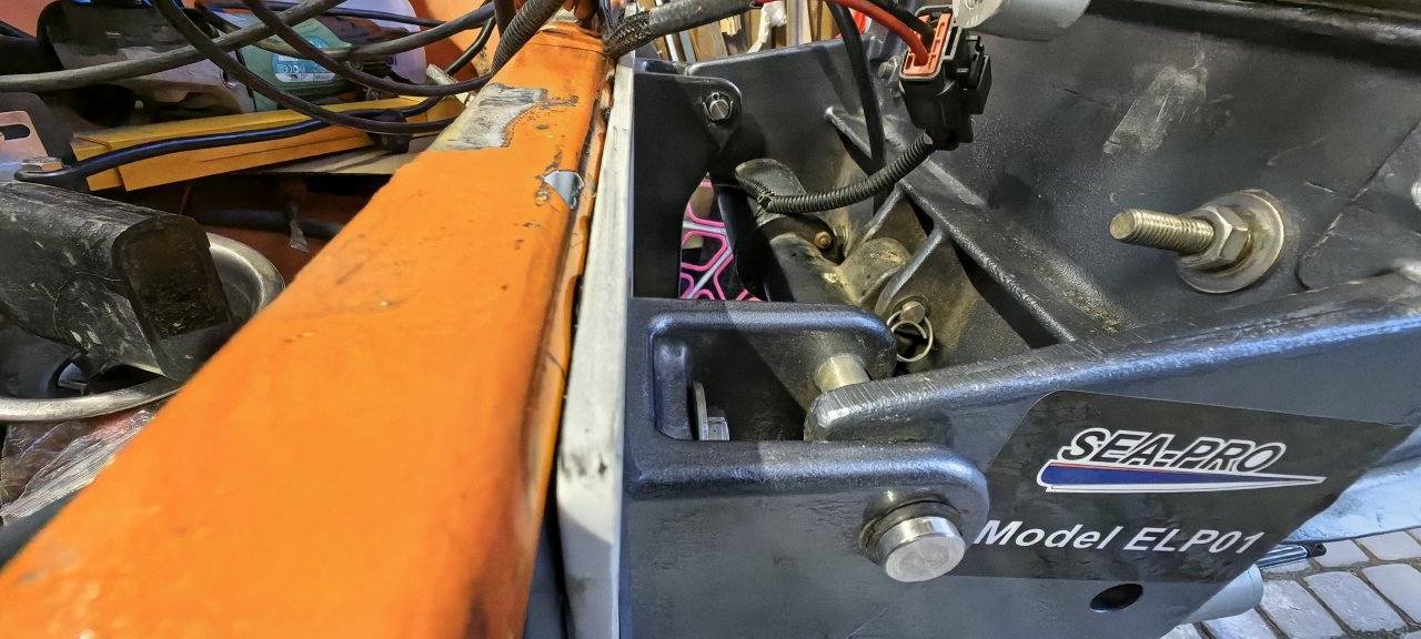

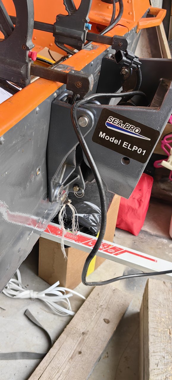

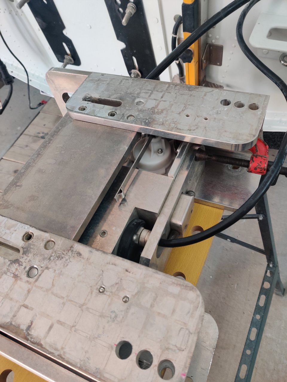

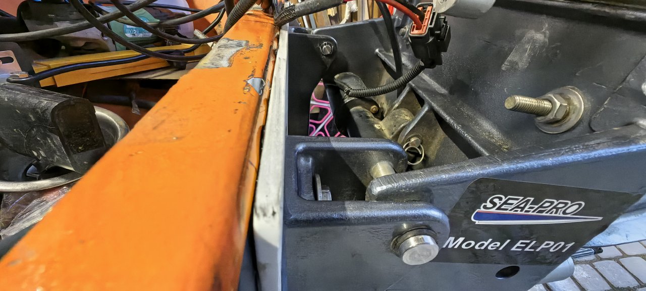

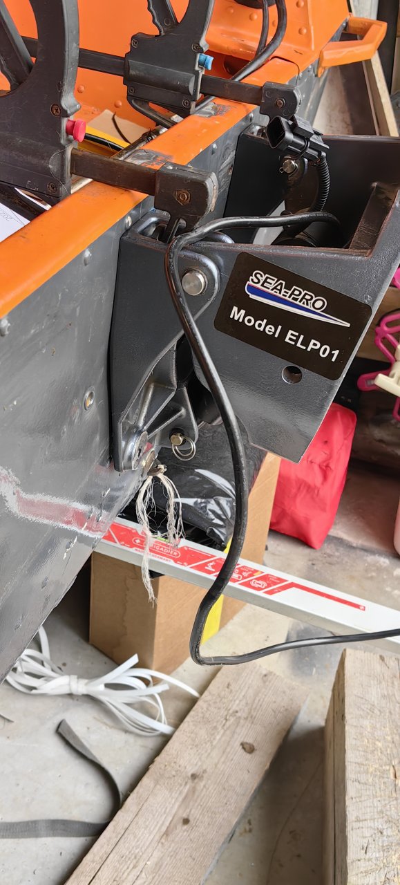

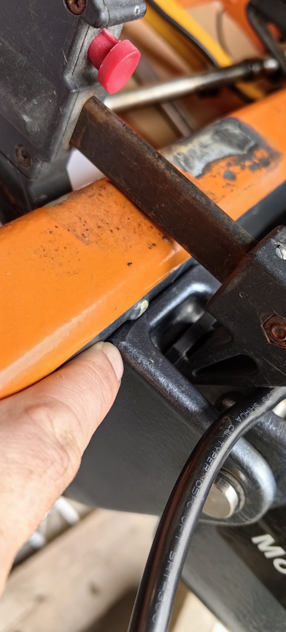

Похоже придется делать резиновую прокладку, иначе нет прилегания к транцу из-за заклепок. Пока выглядит так.
3 165
1 318
И что она тебе даст резиновая прокладка? Пробуй так притягивай через шайбы. Знаешь почему внизу зазор, потому что струбцины давят только сверху, если бы была возможность зацепить их снизу ещё, было бы всё норм. Никакой резины, или так притягивай, если не получится, ставь шайбы между подъёмником и транцем внизу.

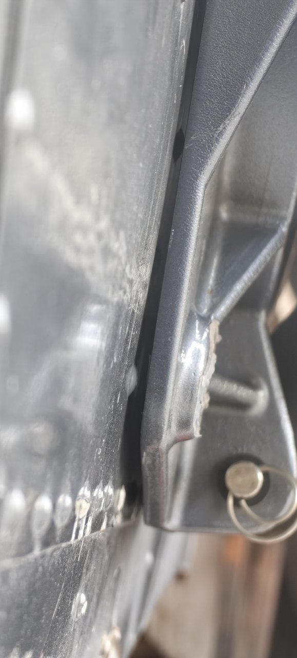

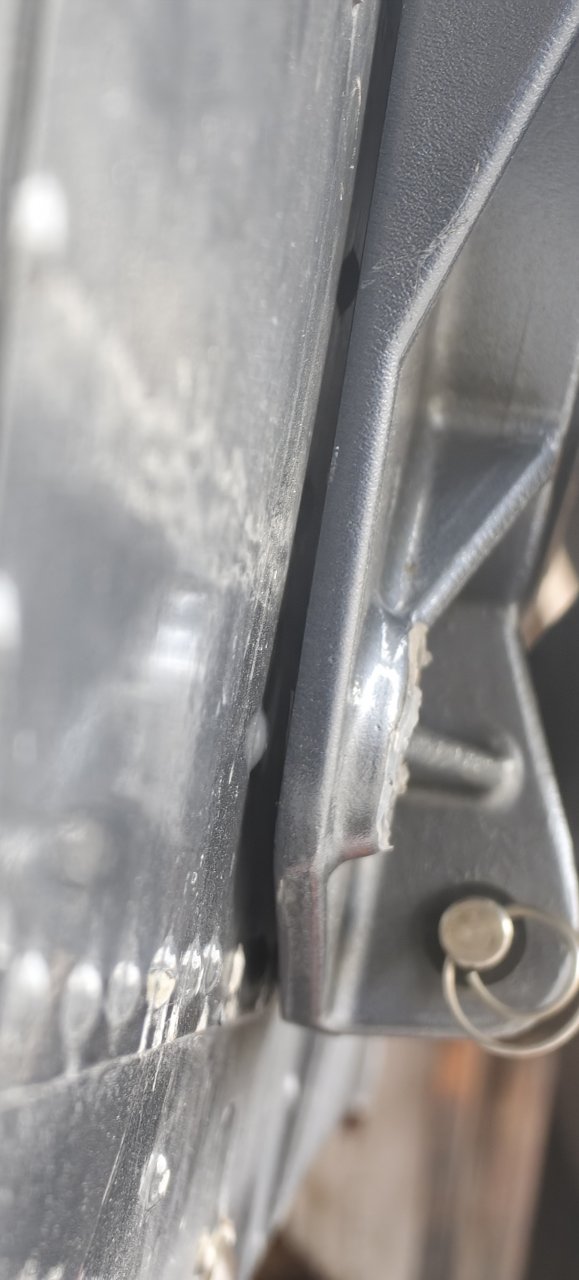

Прокладка для того, чтобы нивелировать толщину шляпок заклепок. Притянуть плотно не получится. Нагрузка будет на заклепках. А их под подковой штук 6-8 получается. Либо накладку какую то делать и выбирать выемки под заклепки а поверх уже накладывать чудо транец
Этот вариант лучше.

Кусок листа люмихи купить миллиметра 3-4, высверлить отверстия в местах где клепки и через нее притянуть.
Ну или высверлить клепки и переклепать в потай.
Или если клепок не много, тех которые мешают, высверлить их и заменить на нерж.болты под потай

Покрась головки заклепок краской и прижми подкову , получиш точки от касания , высверли сверлом из подковы выемки, толщина позволяет .

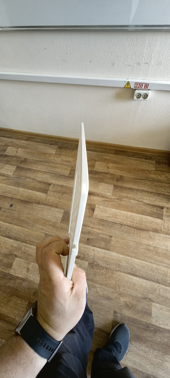

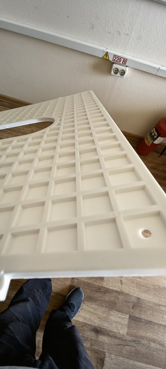

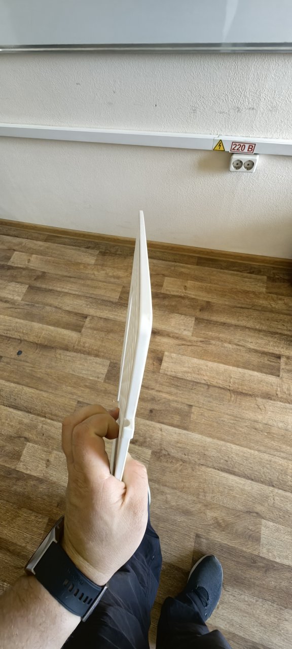

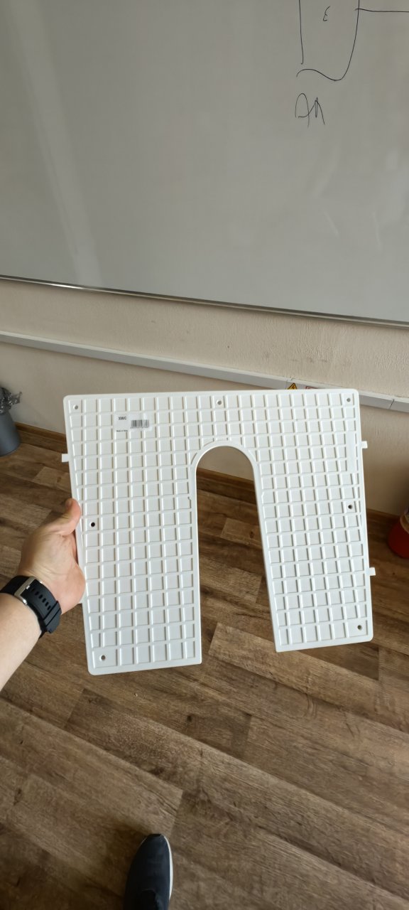

Нашел простой и дешевый вариант. Накладка на транец. Материал пластик. Толщина миллиметров 5. С обратной стороны есть ячейки, так что даже возможно сверлить не придется. На выходных будем развлекаться
Я на своем также сделал...
Вместо краски можно помаду применить.
Также у себя столкнулся с кривой плоскостью эл.транца, пришлось фрейзировать...

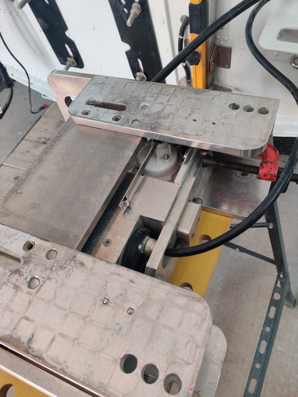

255116
255117
255118
9 791
6 606

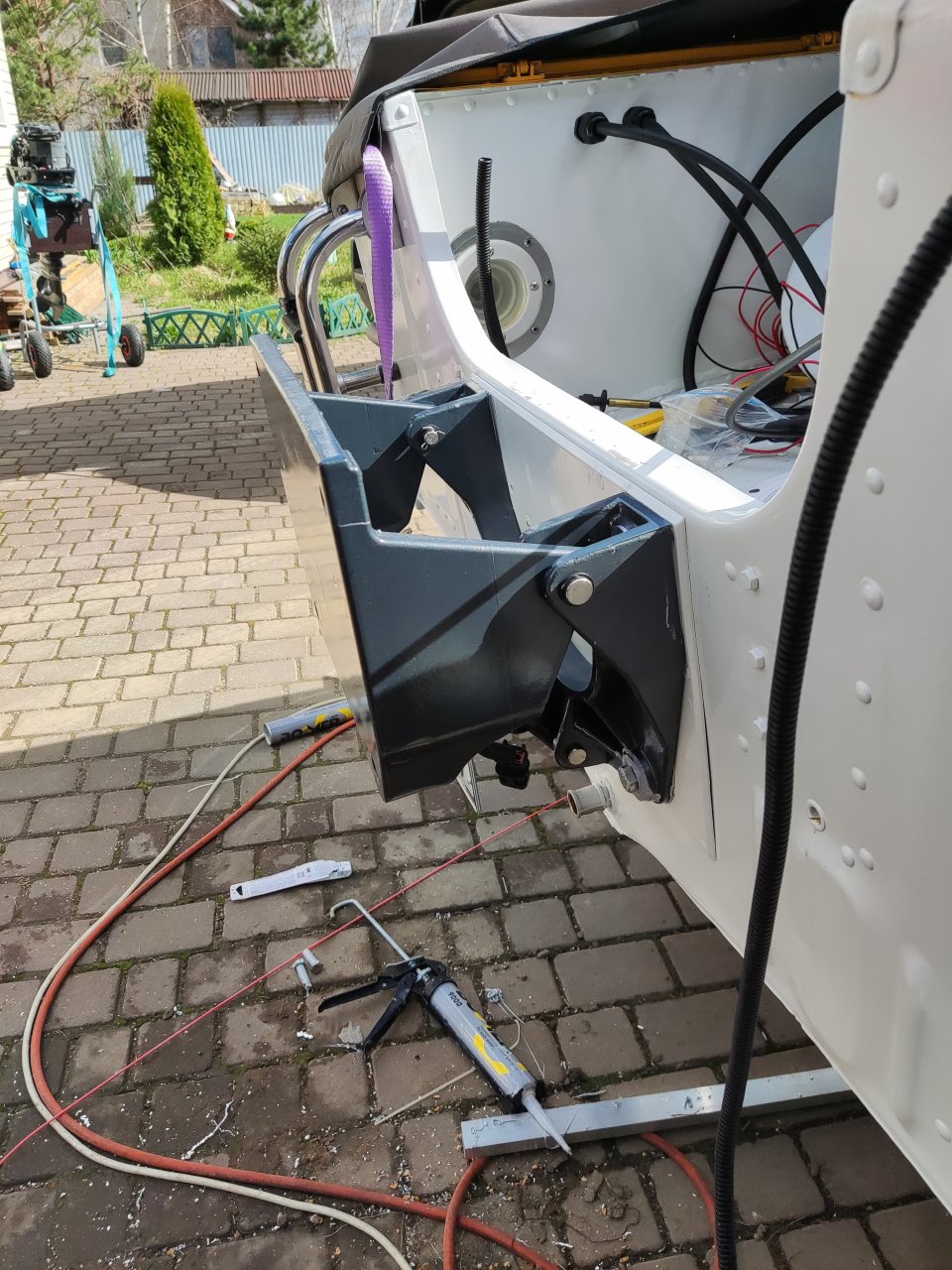

Ищешь на помойке кусок толстого листового пластика 4-5 мм по площадке подъемника, наносить на заклёпки которые будут мешать, крем или зубную пасту, прикладываешь заглтовку и получаешь их проекцию. Сверлом делаешь по проекции отверстия и ставишь как прокладку межу транцем и подъемником.
На фото черные пластины на транец - это оно. Резину нельзя, проседает.

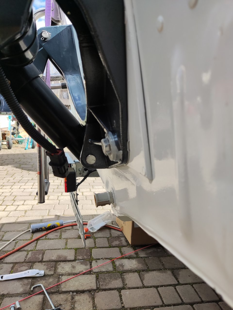

Еще не забывайте про рулевой трос, в заводской конфигурации он не встанет нормально с выносным транцем, выводить его с торца борта придется.
У меня рулевой трос и трасса управления газ реверс выведены были с боку. Вроде должны дотянуться.
еще есть нюанс, не затягивайте гайку рулевого троса до конца, немного ослабить и хомут поставить что бы она дальше не раскручивалась.

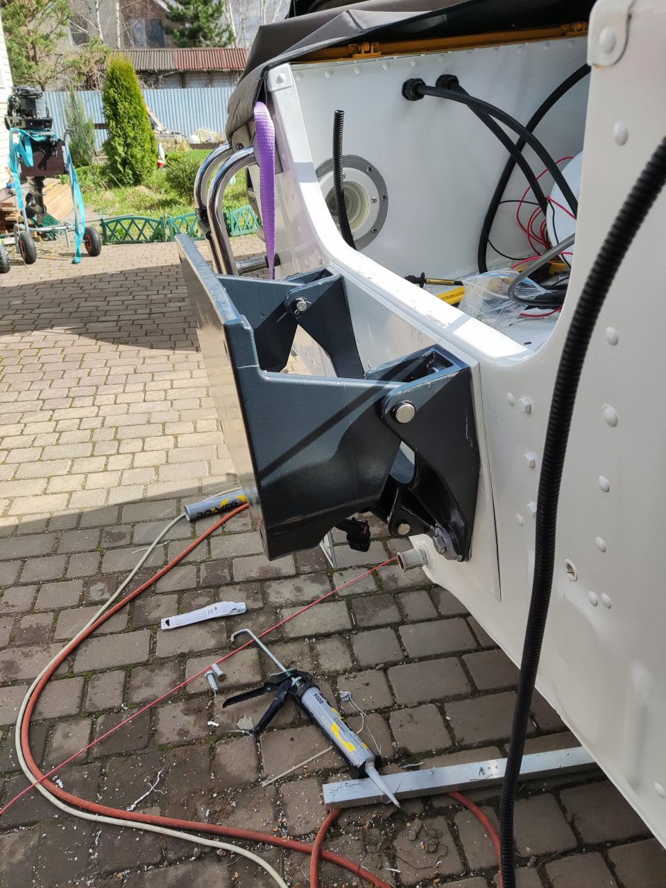

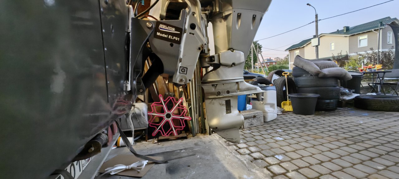

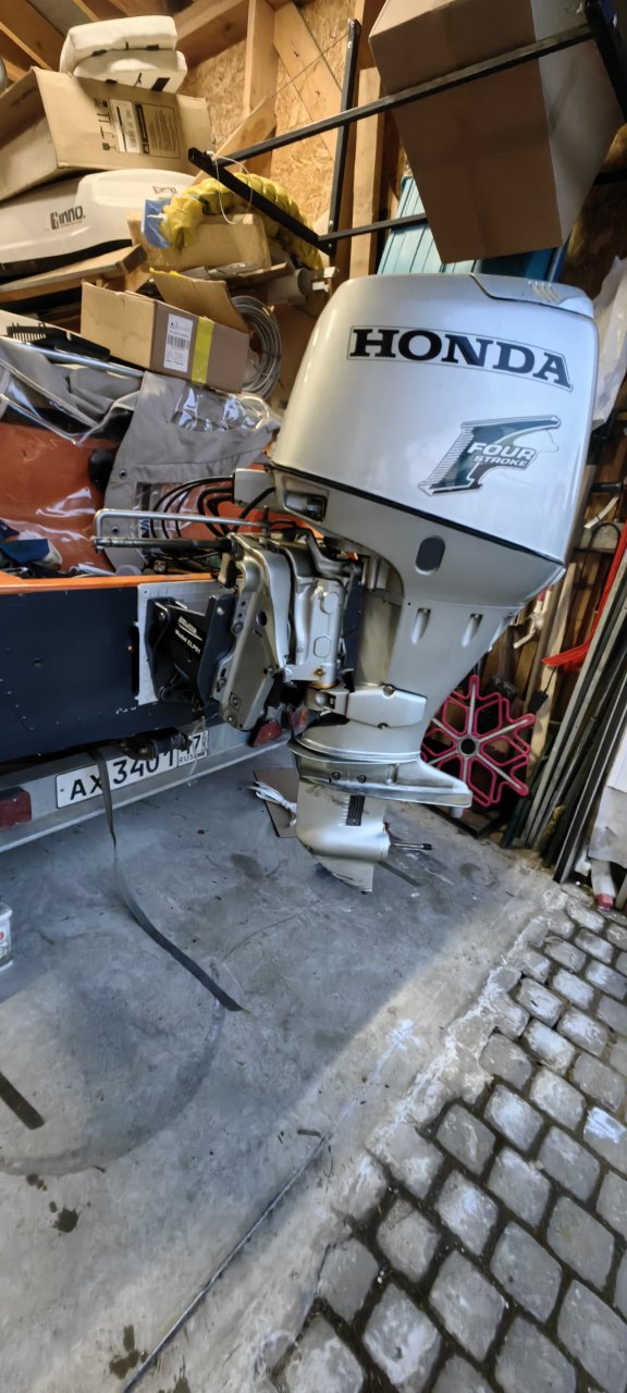

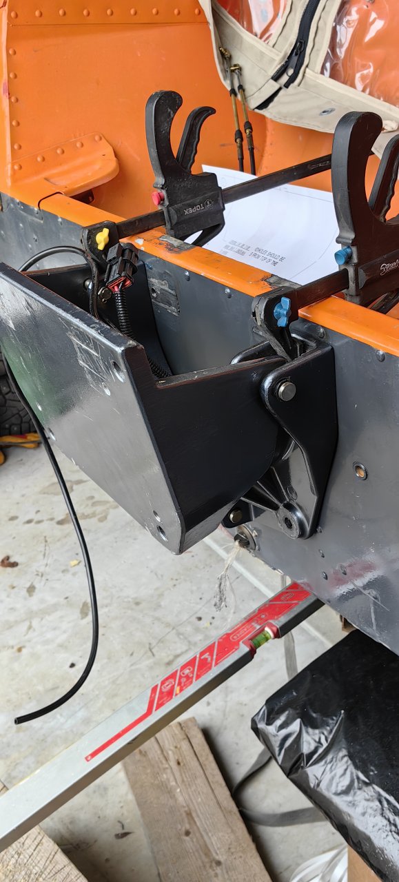

Установил на выходных выносной транец с мотором на свою Казанку 5м3. Повесил пока на самое верхнее из возможных положений. АКП получилась на 2-5 выше дна. Есть подозрение, что маловато, но узнать смогу только на воде. Завтра тех освидетельствование пройду, если найду спасательный круг ( на кой ляд он им нужен на таком корыте) и можно будет испытывать. Ниже ватерлинии пока не сверлился
