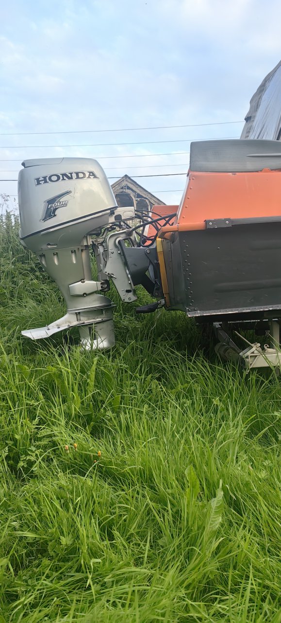

Закончилась первая поездка на воду с новым комплектом. Лучшая скорость в одного получилась 40 при штиле. С 3мя моряками 37. Фото мотора на прицепе получилось немного не удачным. В траве, но в целом все видно.

Вроде низковато сидит мотор.

пробуй поднимать мотор проставками по 5 -10мм до лучших результатов и прохватов.
