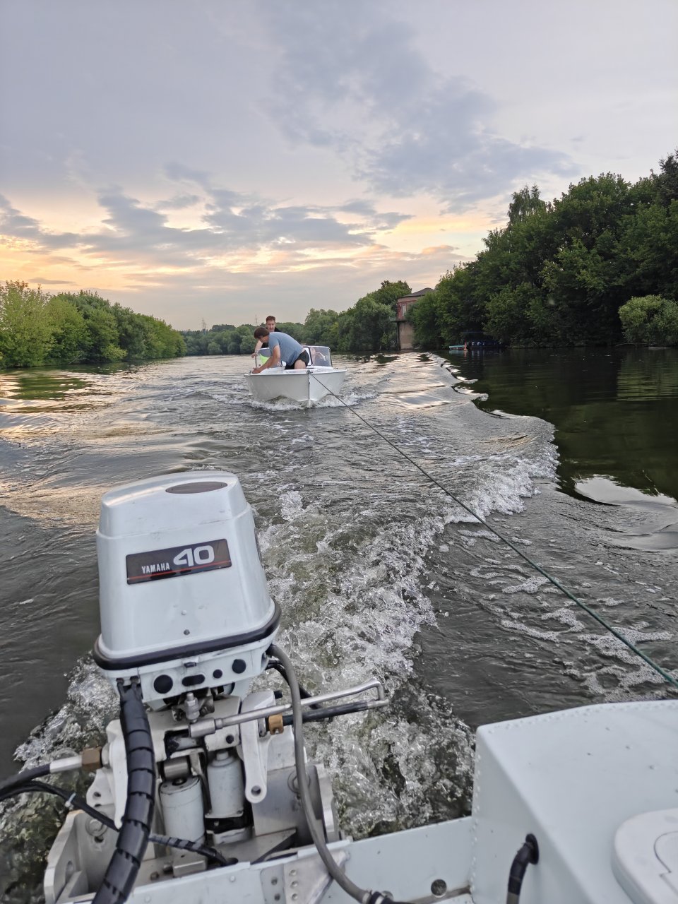

Первый выход состоялся. Все как в первый выезд. Проблемы доставил мотор. Китайский стартер развалился, реле тоже померло. Несмотря на хороший внешний вид карб оказался забит намертво. Минут 30 отработал хорошо, потом начались проблемы. Вскрыли прям на воде и офигели. Ну, это мы решим.
Идёт Прог (черверо на борту) более-менее, но с Днепром (два по 100 и ребенок) он близко не стоял. В лодке сухо, течей нет.
Домой вернулись на галстуке....

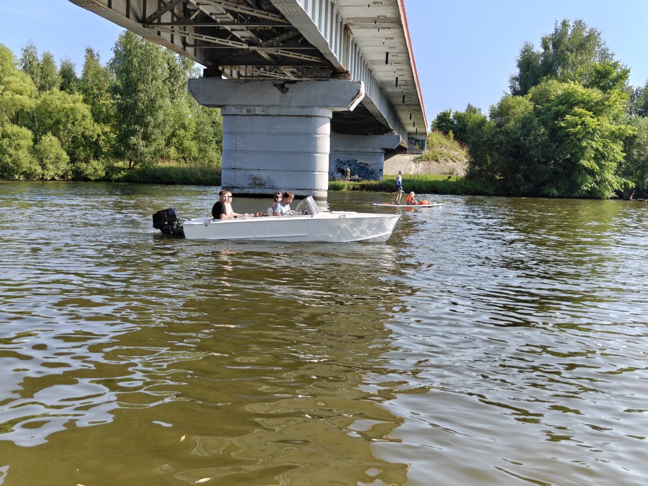

Конечно совсем разные лодки. Не думал что ты не в курсе о поведении прога на воде.
