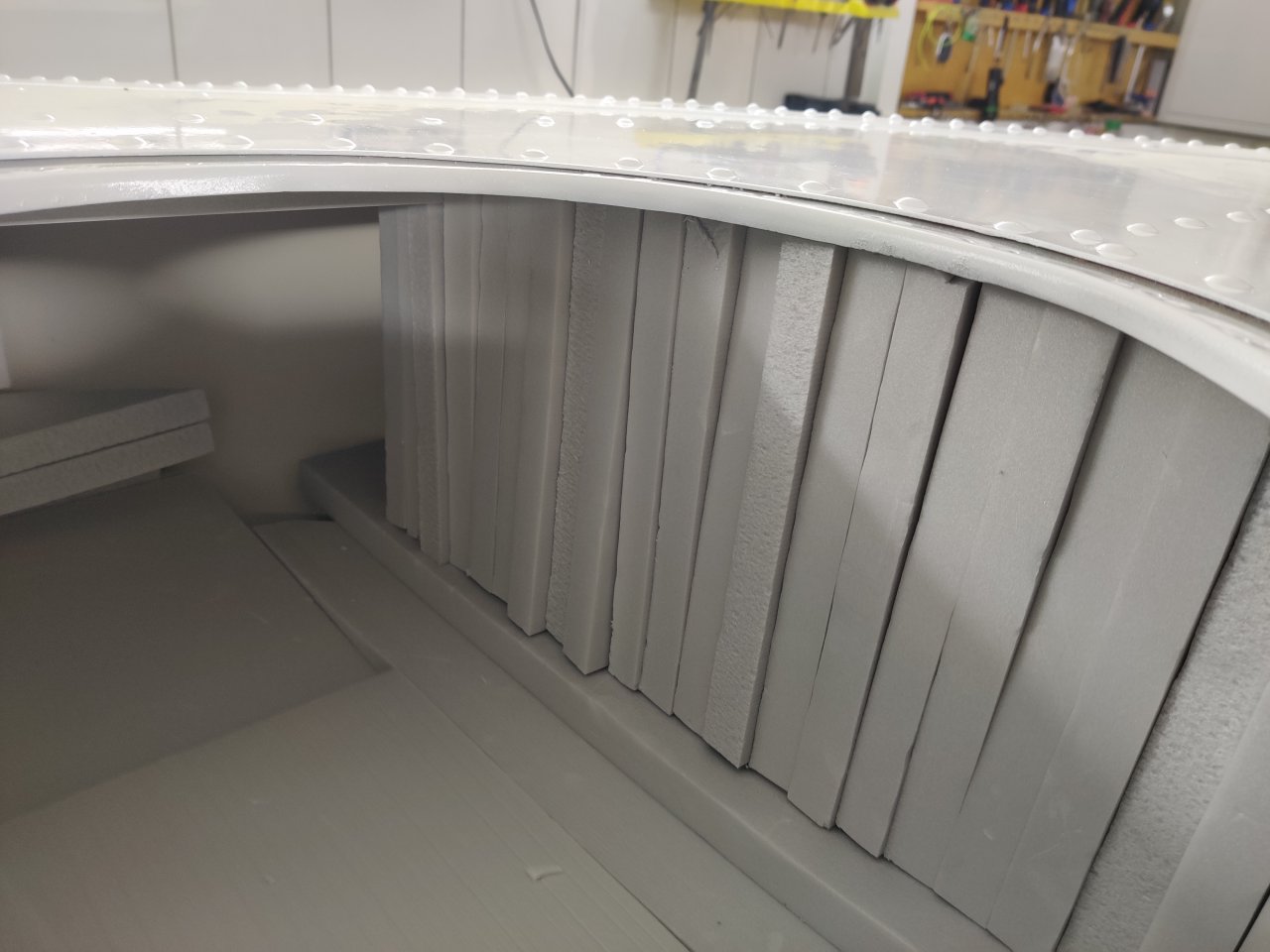

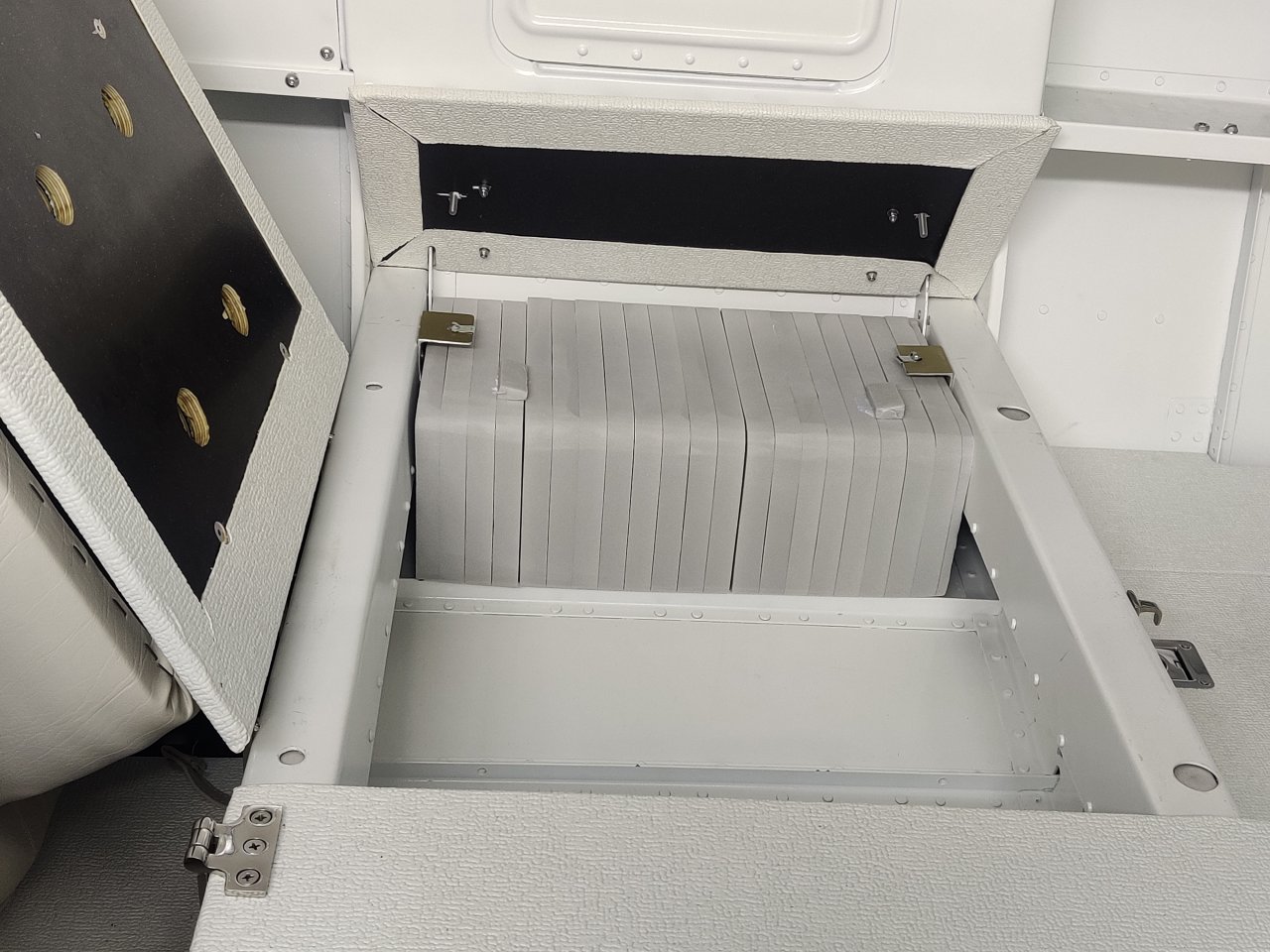

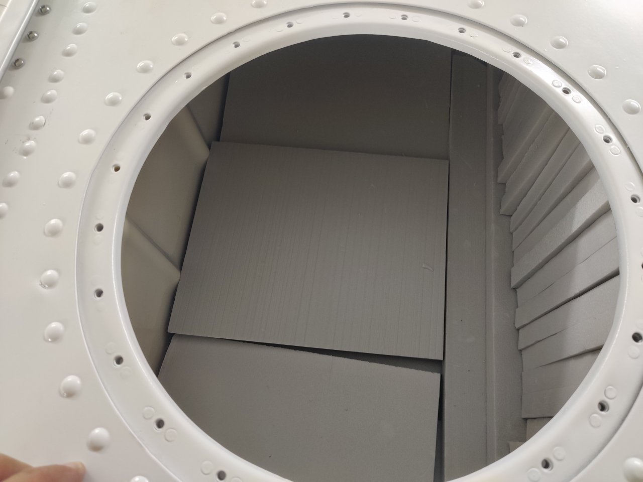

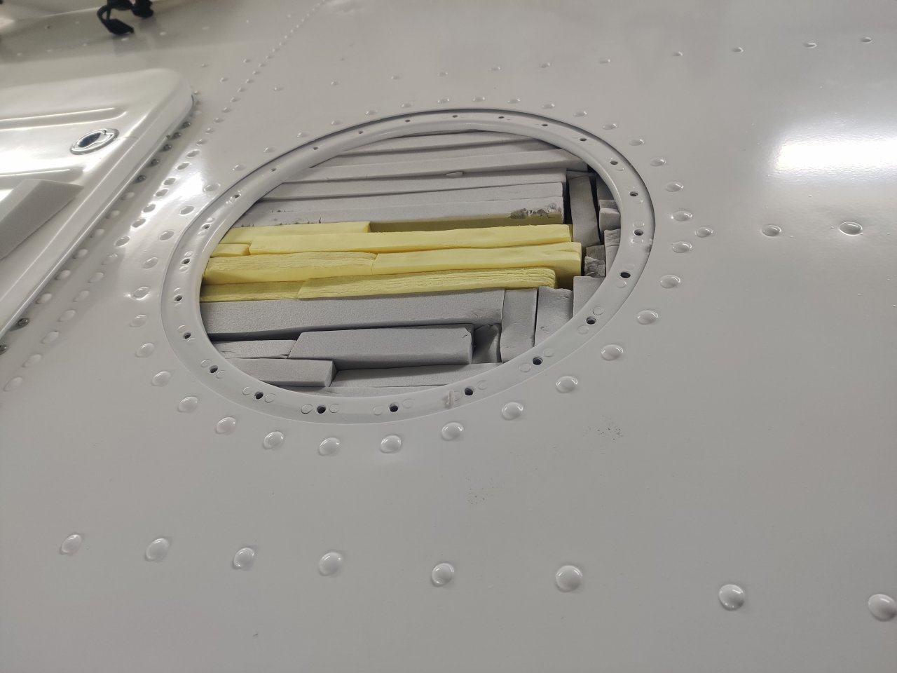

Нос забит, люк поставлен. Сейчас в лодке пачка пеноплекса. Вроде это полкуба, надо глянуть.

Маловато будет

Тут тоже добавил непотопляемости.
9 748
6 526
Зачем? Поплавок форштевня герметичен изначально и так держит всю лотку при затоплении.
Ты так думаешь? Наивный ты человек! Так было задумано, но герметичным он от природы не был. Несколько минут подержал бы, потом со свистом лодка пойдет на дно. Я конечно там замазал герметиком, где долез, но сделать герметично там невозможно, ибо так собрано на заводе.

Если не ошибаюсь, Саша Шустрый где-то описывал, как тонут клепаные лодки и что творится вокруг носового герметичного блока.
Факт. Наблюдал подобное на гусихе, почти на против ветерка.
В середине 90-х у нас один владелец "Прогресса" решил открыть сезон, не дожидаясь, пока лёд полностью сойдёт. Наш залив, где стоят лодочные гаражи, уже был чистым. При попытке пройти через лёд, лодка заскочила на него, почти всем корпусом. Встала, практически, вертикально, потом ушла под воду кормой. Ледокольщик приплыл на берег, где принял дополнительную дозу лекарства от простуды. Нос лодки торчал из воды дня три. Потом, достали.

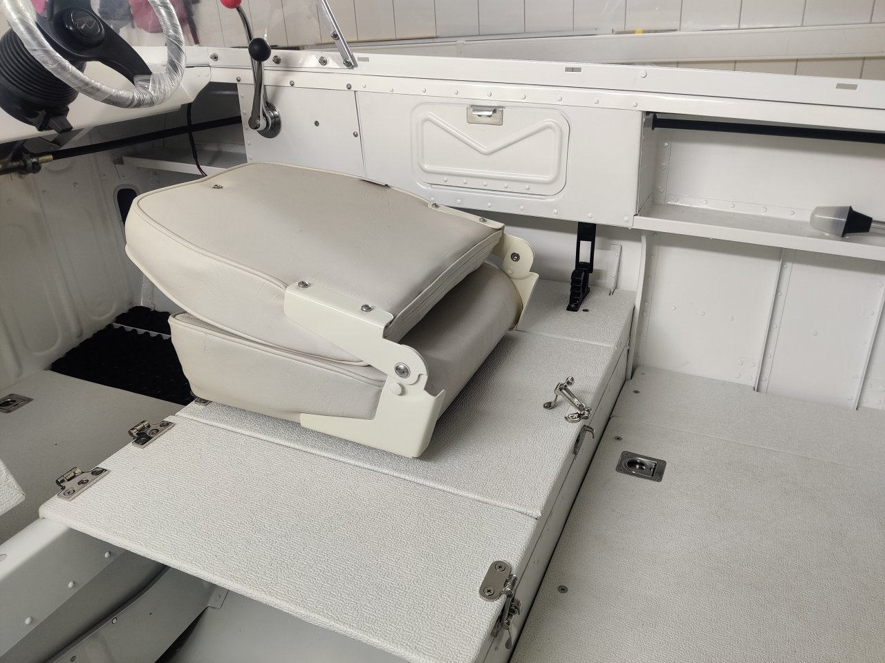

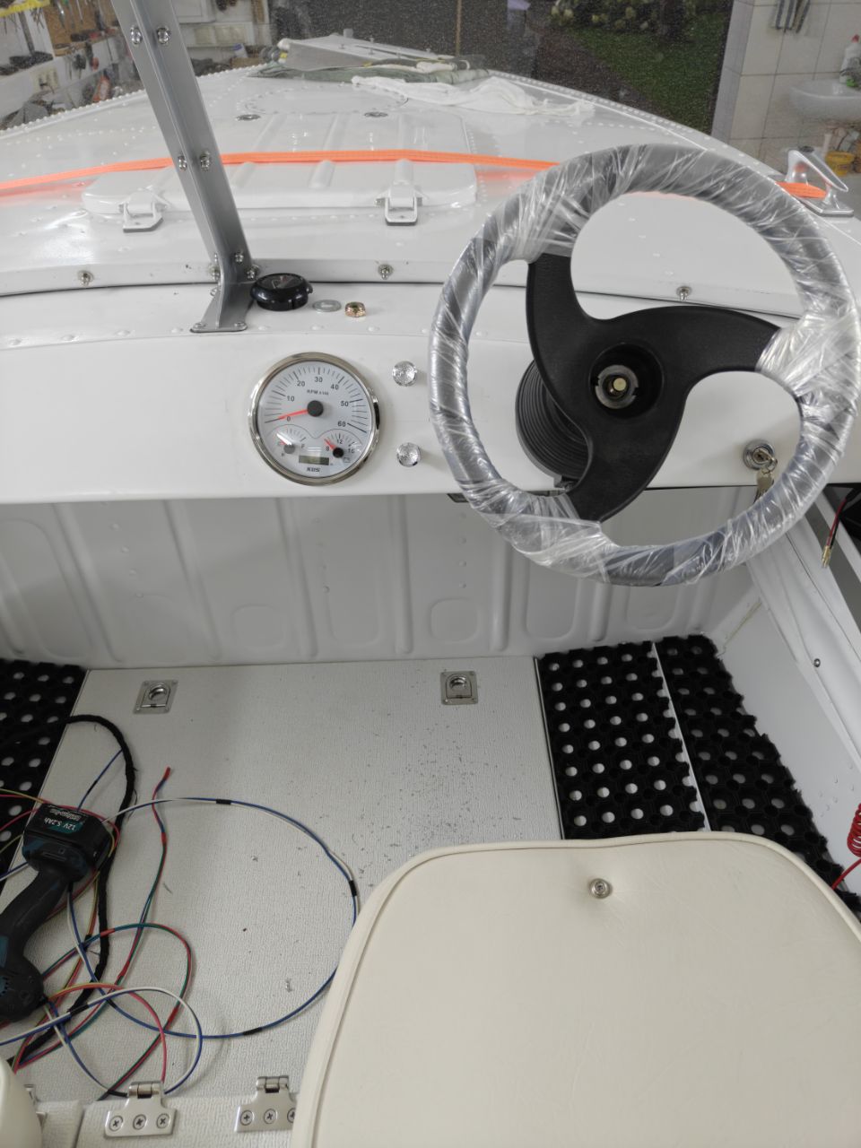

Борис, приветствую! Красивая лодка получается... Собственно, я по кокпиту хотел обратить внимание на низкую установку кресел. Изначально, на моем проге была точно такая же компоновка, но выйдя на воду, с учетом дифферента корпуса при разных скоростях, стал себе, извиняюсь, под задницу подкладывать подушки. В этом случае глаза находятся выше ветрового стекла см на 10 и набегающий ветер (даже при 45км/ч) не бъет в лицо. Я не знаю, каков Ваш рост, высота и наклон ветрового стекла, но на мой взгляд, необходимо поднять уровень сидений сантиметров на 10-15 ( лично я поднял рундук под креслами до уровня дна заводских боковых бардачков). В идеале опробовать на воде конечно...
9 748
6 526
Спасибо за лестный отзыв. На лодке откидная колонка, руль регулируется в широком диапазоне. Это не первый пост, который мы делаем, там все подогнано под рост 180. Но подвижный рундук более удачное решение, имхо. Так захотел хозяин...

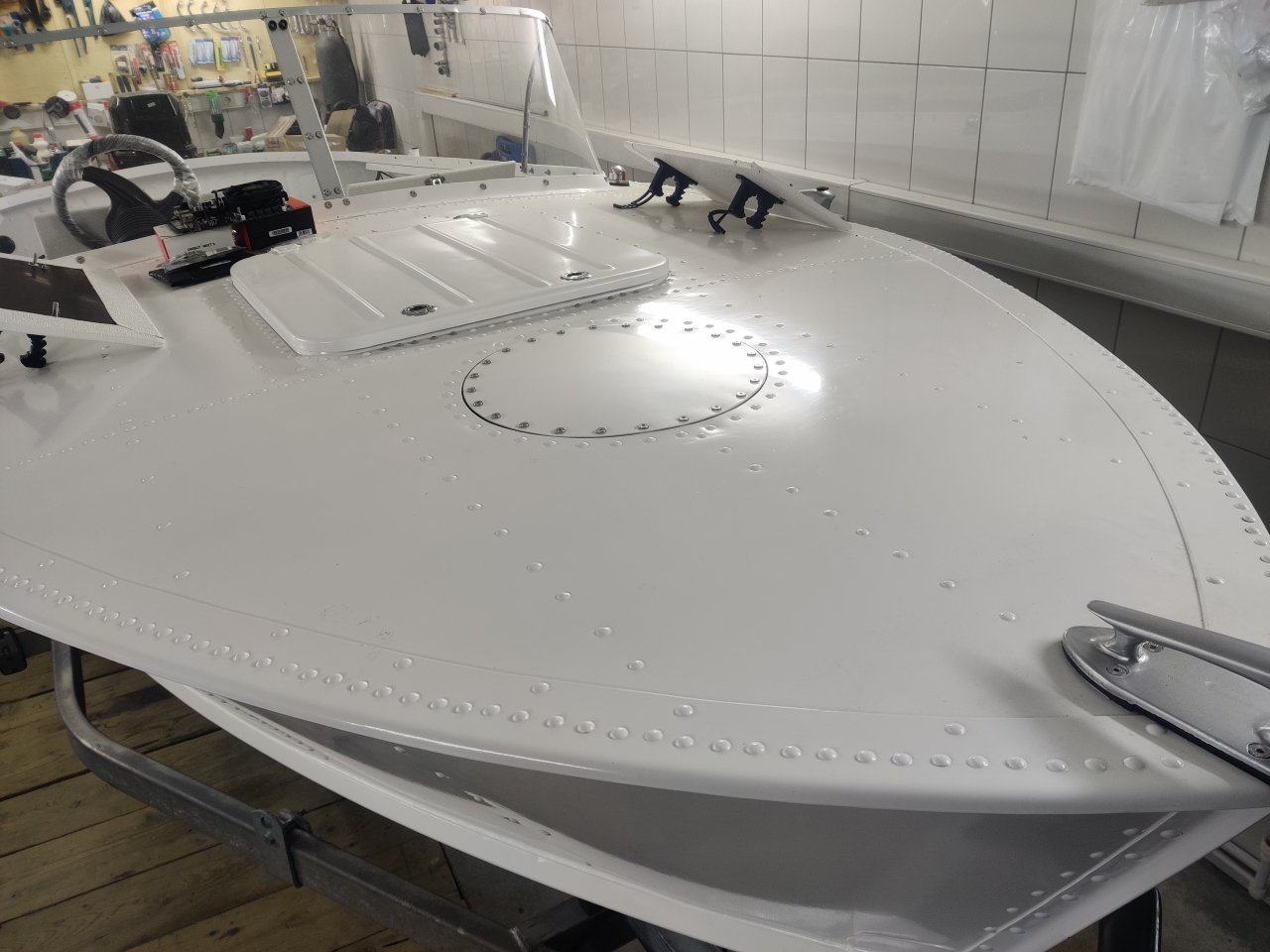

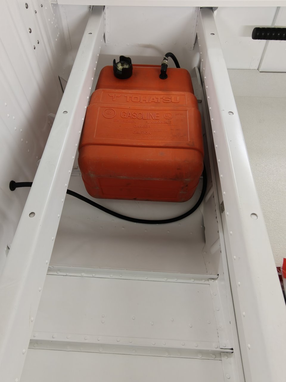

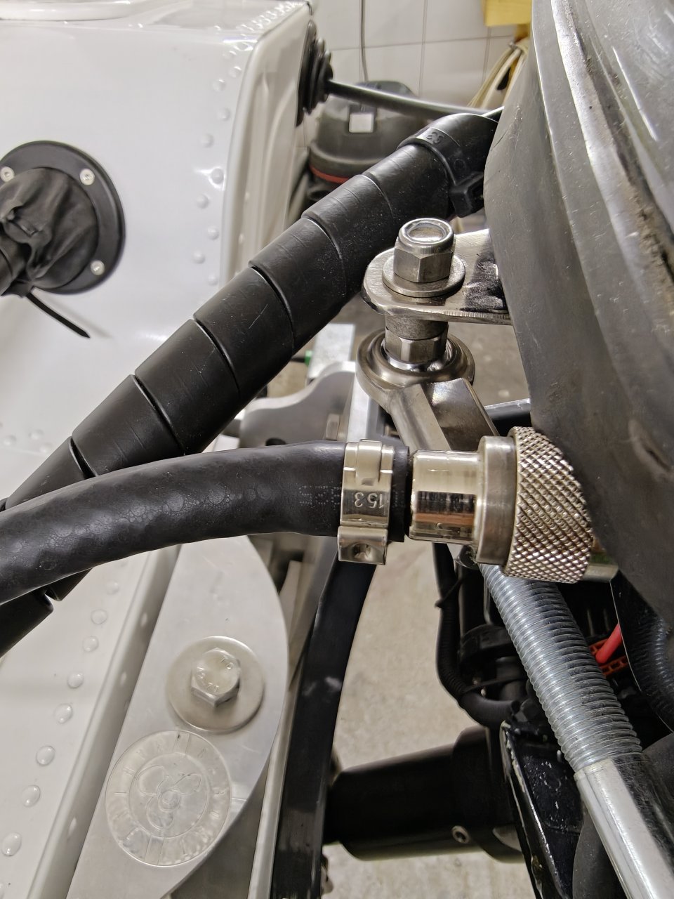

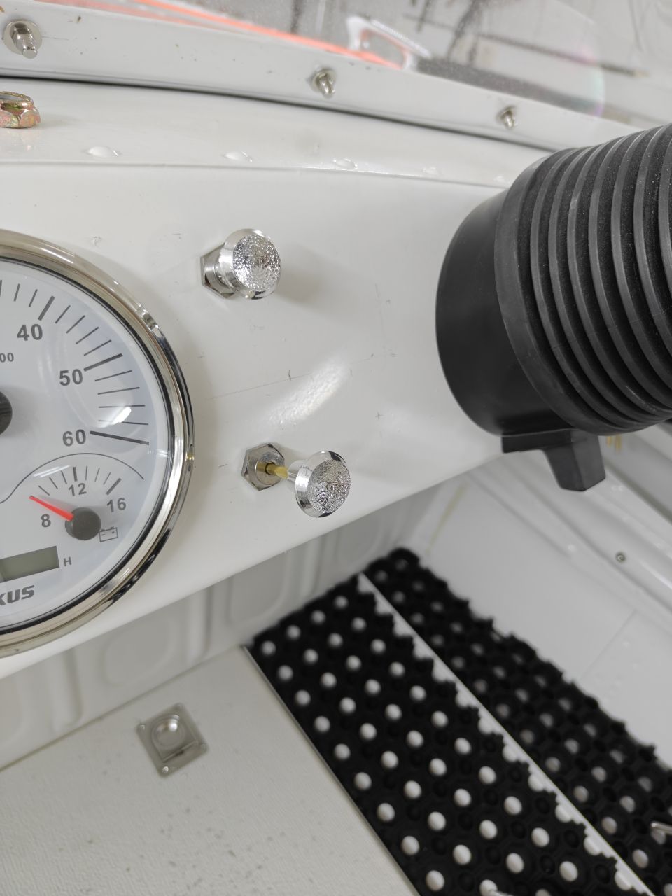

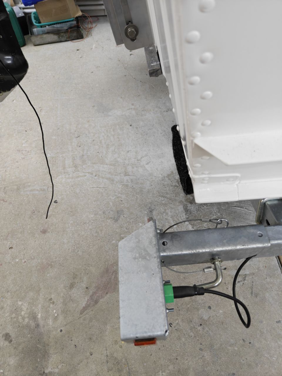

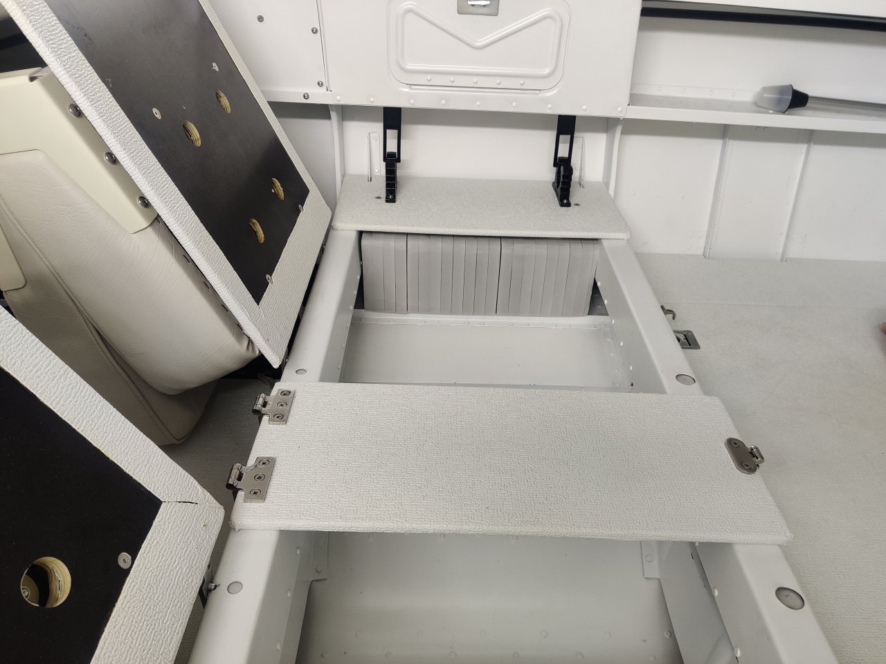

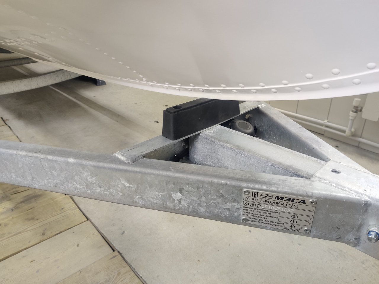

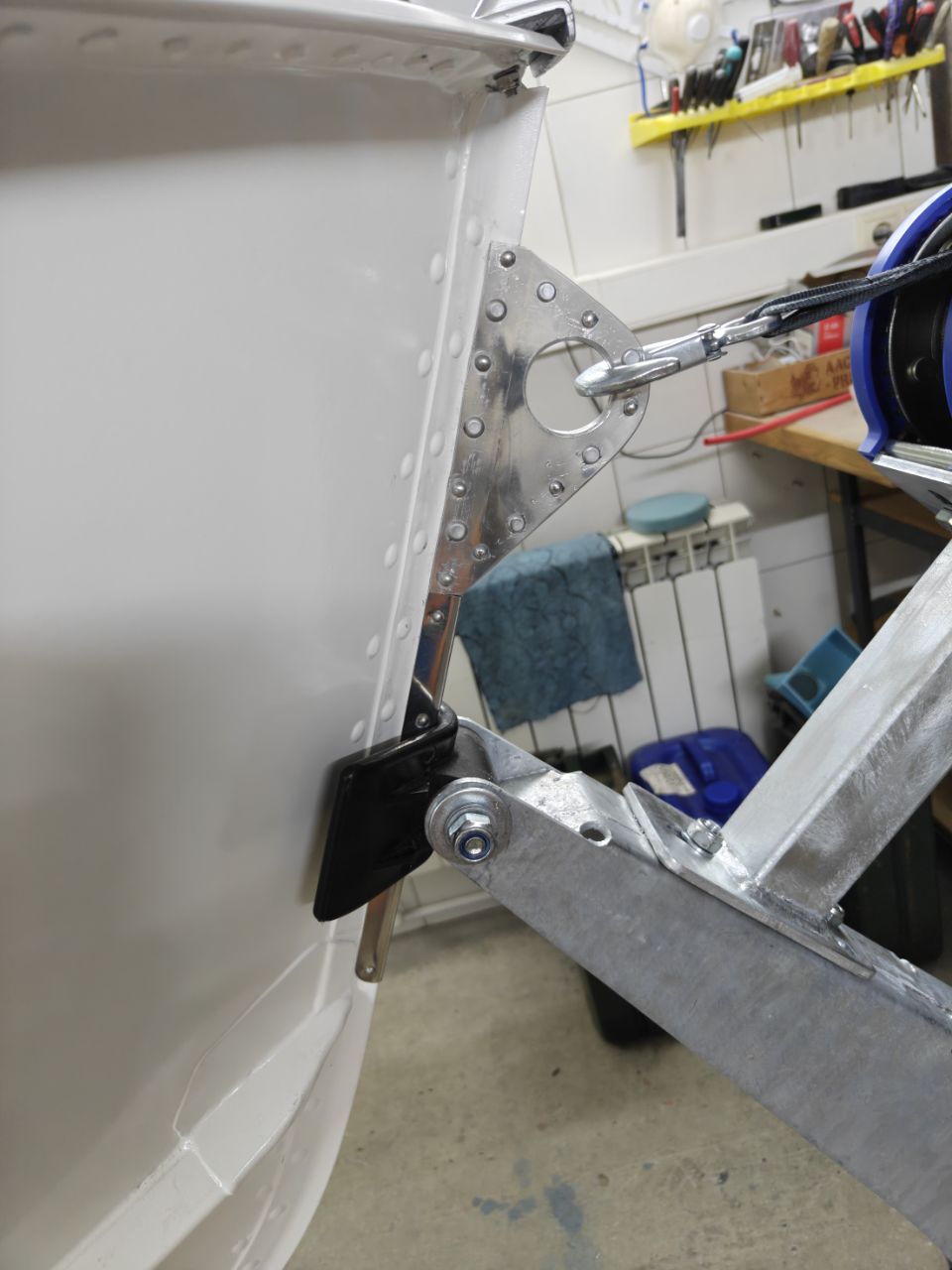

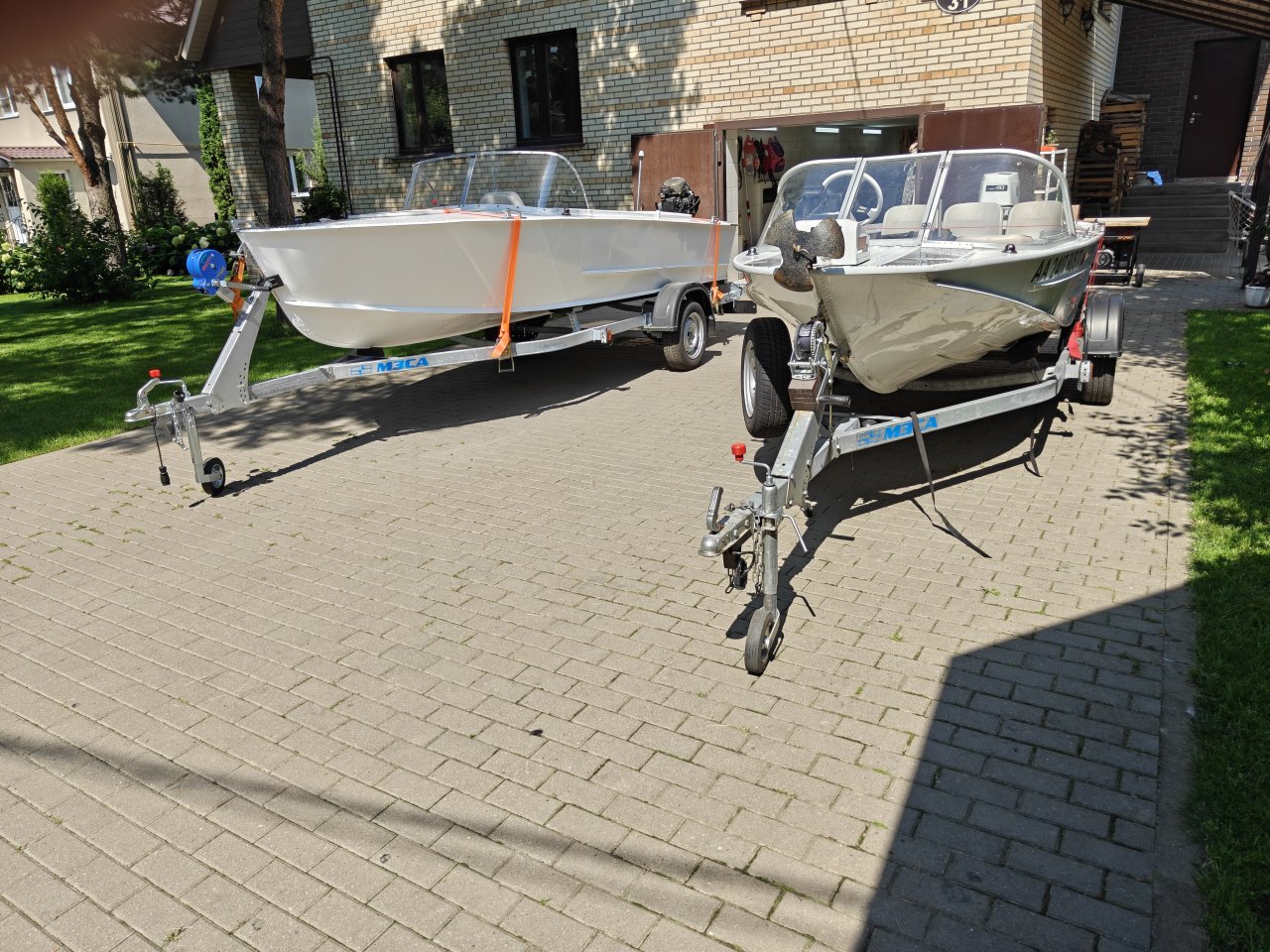

Лодку выставили на телеге. Встала четко, но высоковато. Ничего тут не поделаешь, форштевень при любом раскладе упирается в перемычку телеги. На нее поставили буфет от кунга. Изготовили носовую проушину, рваную дырку от какого-то прежнего крепления закрыли накладкой. Обжали топливную магистраль, груша в кормовом рундуке. Два штатных бака лягут под задний диван. Идёт установка электрики. Корма уже оформлена.
Часть фото не липнет, звиняйте.
9 748
6 526
Сегодня первый блин... Посмотрим, каким он будет
