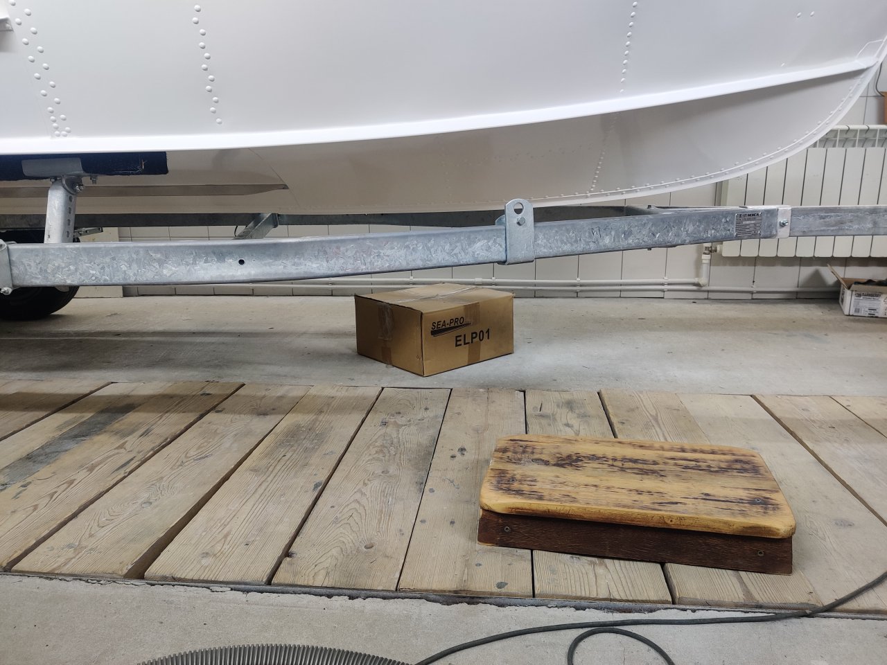

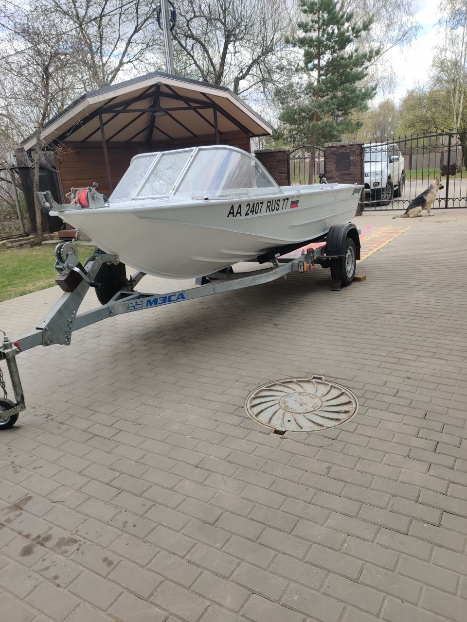

Самая низкая точка этой лодки в районе переборки между кокпитом и передним багажником, если по глядеться, это видно на фото.
Чтоб лодка ехала, там вообще не должно быть контакта форштевеня с водой. Это тормоз и не хилый. На фото не так видно, но ложементы у кормы опущены на З дырку, а впереди стоят на 5-ой. Это добрые 7 см. Вот поэтому и едет Прог как утюг, и ничего с этим не сделать.
Вот нашел фото своего Днепра на такой же телеге. Прикинь разницу между местом, где боли на телеге под форштевенем у обеих лодок.
Передний пузырь он и тормозит. Он же не даёт в волну зарыться как амур. Но при этом на большую волну не держит курс. Кидает этот пузырь со стороны в сторону. За то На вёслах ногами в рундук спокойно идёт в жоповень.
Ну да, у П2 профиль другой. П4 летает норм, в поворотах только стремно на скорости, я газ сбрасываю. А то если в занос пойдет то точно через борт кульнешься. Но по прямой норм, 59 разгонял вдвоем в лодке и киль 50 добра.
Приветствую, на фото увидел преданы на прогрессе, насколько изменения хода по волне и скорости заметны ? Кстати это гидрошайбы или полноценные преданы(как у п4)?
Привет! Лодка на воду ещё не спускалась.

Сантиметров на 10 точно. Посмотри, на фото видно.
Неужели десять? Можно приложить к килю (тавру) короткий уровень, 60см, а на него доинный и увидеть ниже ли форштевень и на сколько.
На фото да, немного вроде ниже. Но 100мм..да ну на.
9 748
6 525
От кормы до форштевня будет около 10 см. Такова селяви, все под слабые моторы точилось. На П-4 уже отличия.

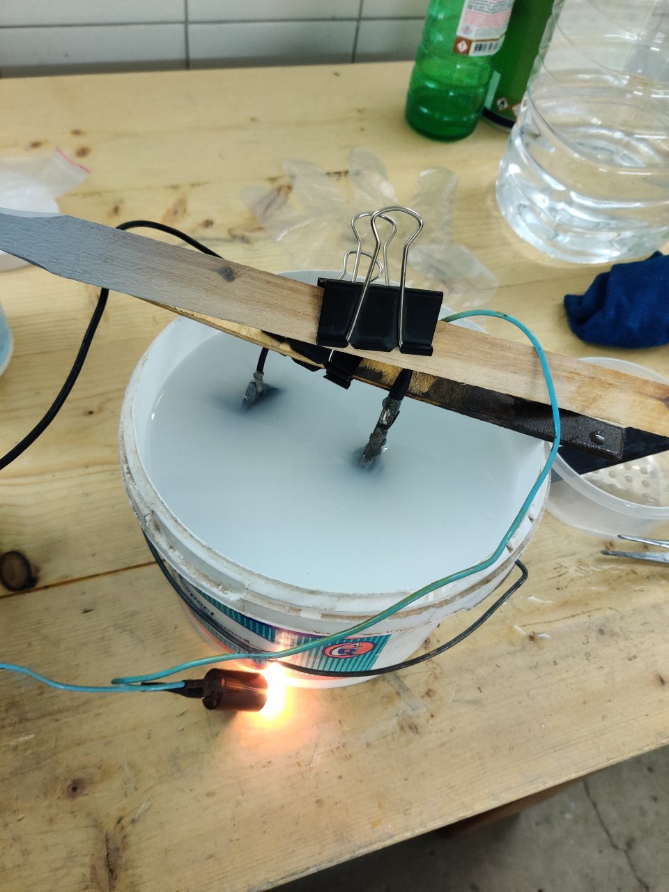

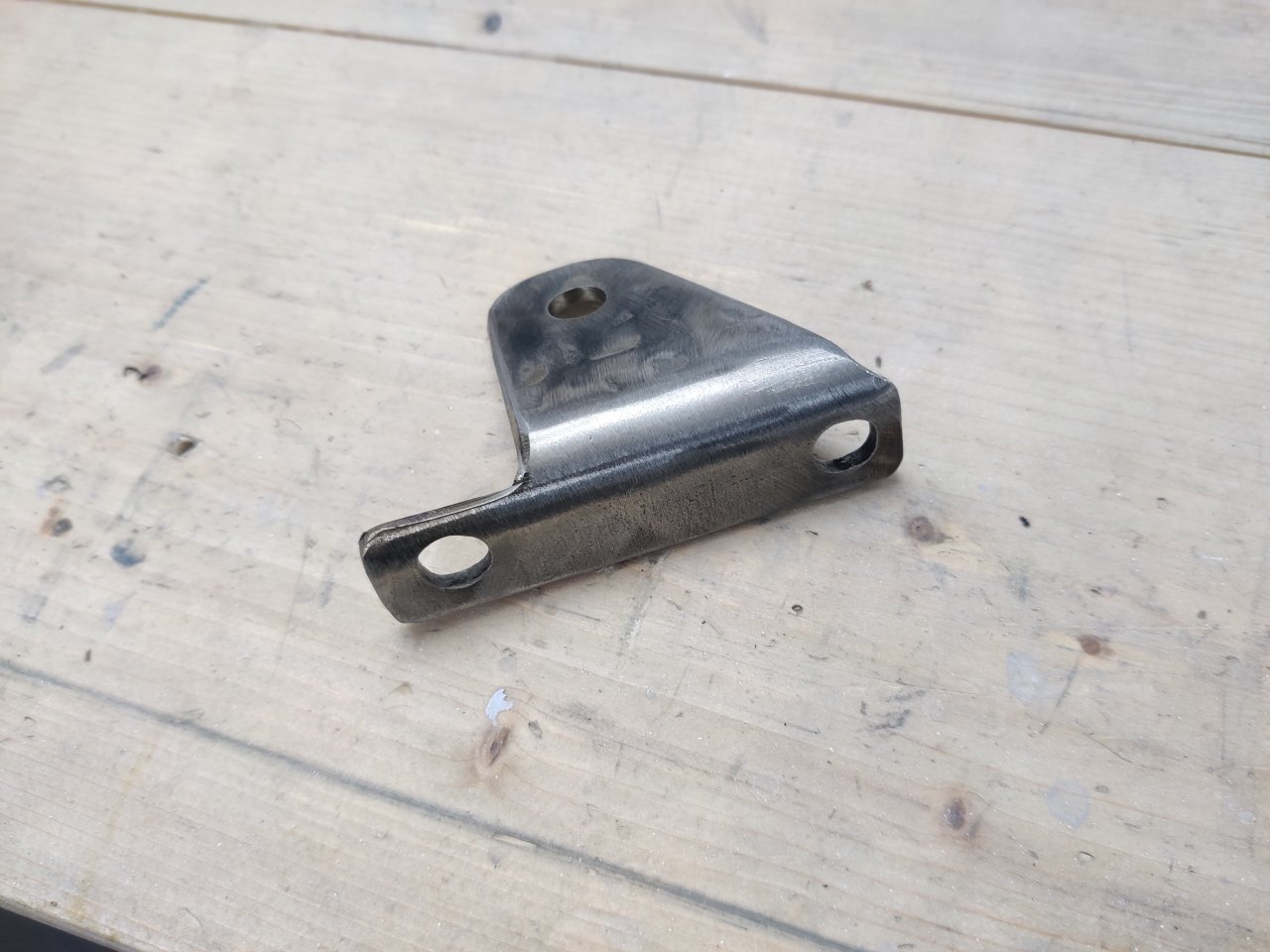

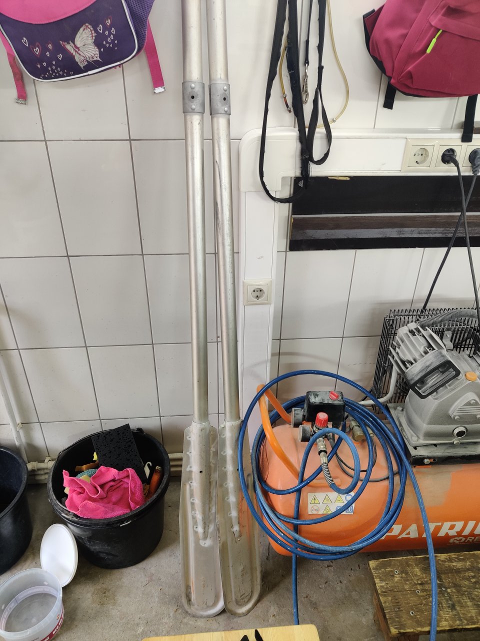

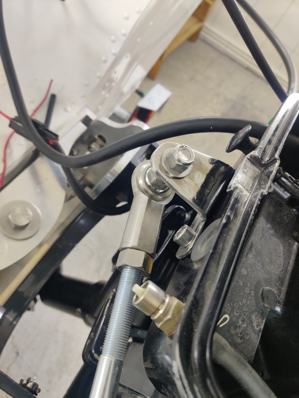

Немножко разбавлю тишину. Весла отмыты (р4 все снял), черняга в районе уключин отпесочена. Нужно ее и лопасти дунуть, трубки решили не красить, они в идеальном состоянии.

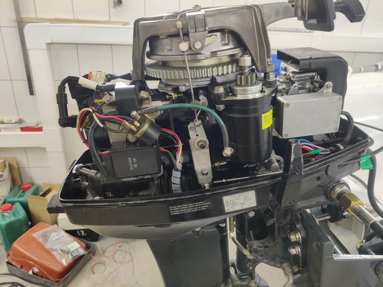

На мотор установлены реле стартера (он был на шмурыгалке) и регулятор напряжения от какой-то газульки. Из нержи изготовлен кронштейн на кочергу (замудохался ее сверлить).

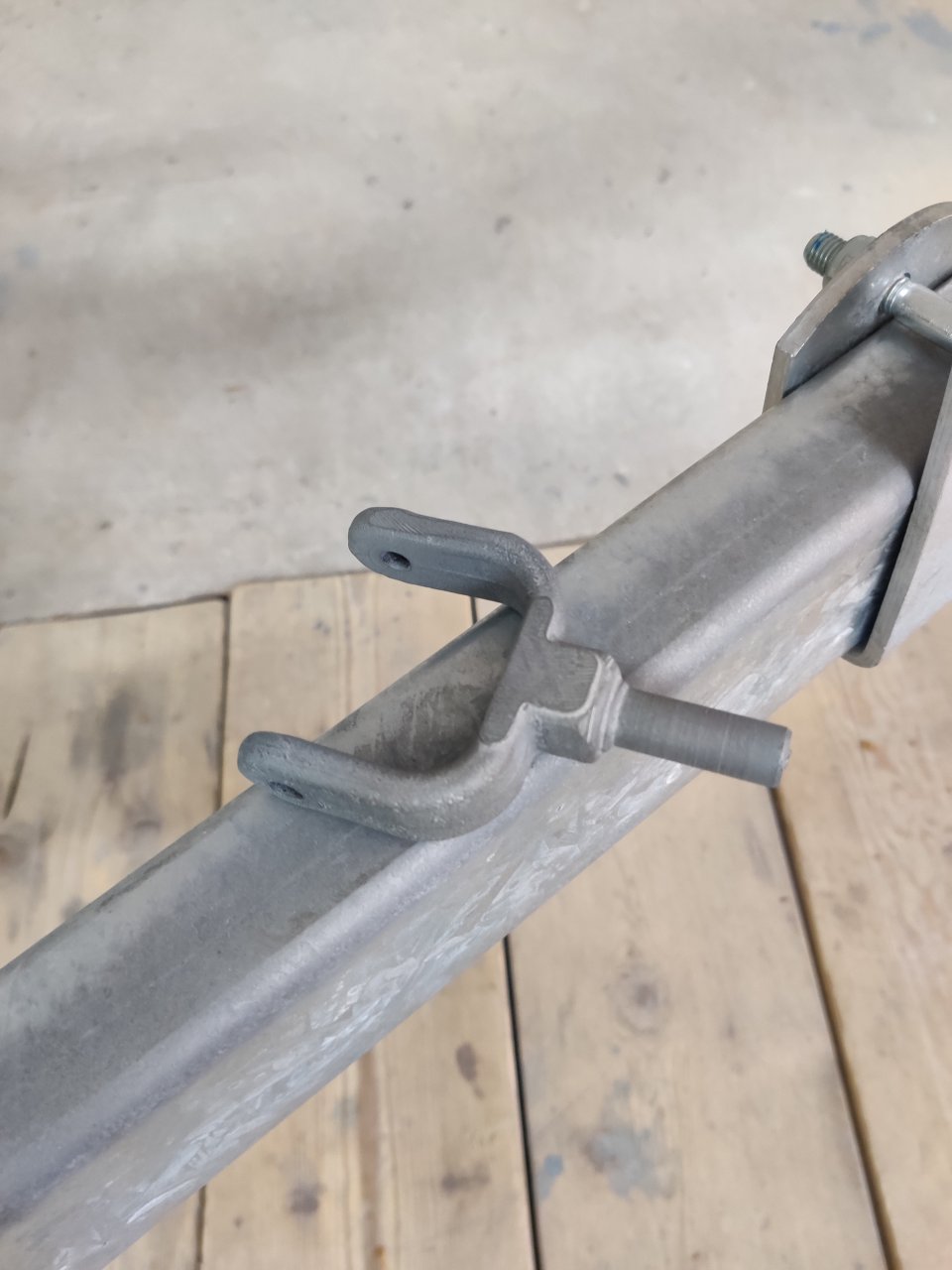

Уключины отпесочены и оцинкованы.
Коса использована китайская для Маховской машинки. Приедут шланги под топливную магистраль, будем компановать мотню в рецессе.
Борис приветствую. Что за шланги под топливную, какой диаметр(внутренний)? Дай ссылку пожалуйста.
