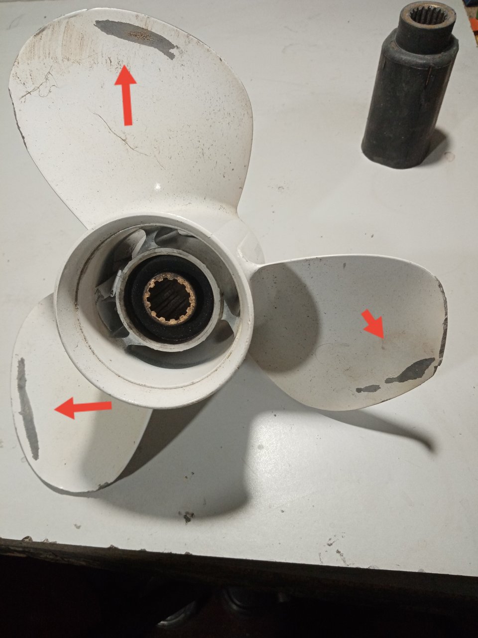

Вот, кстати, как "ложки" на лопастях кавитируют(спирали) , завтра фотну, как на лопастях выглядят следы от этой кавитации, на ложках.....

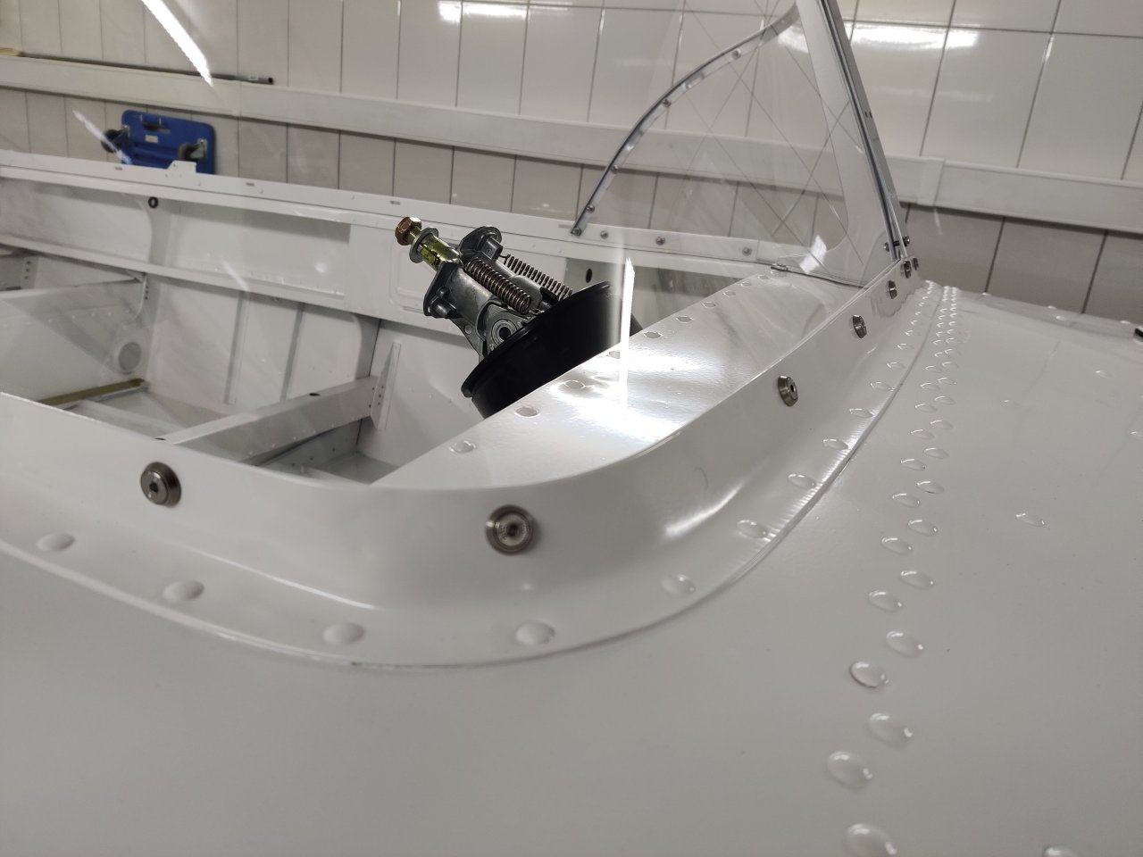

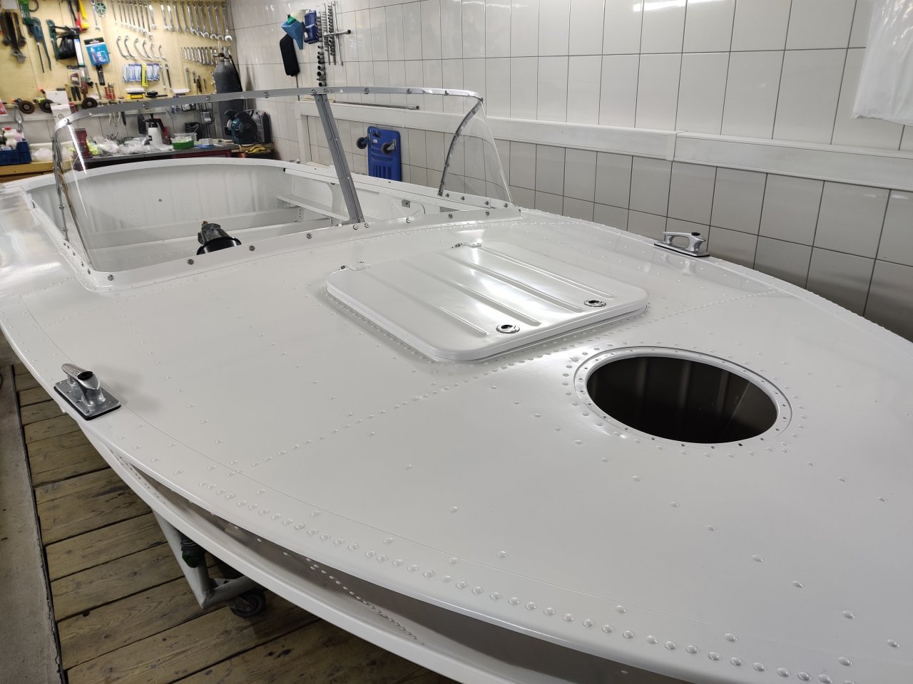

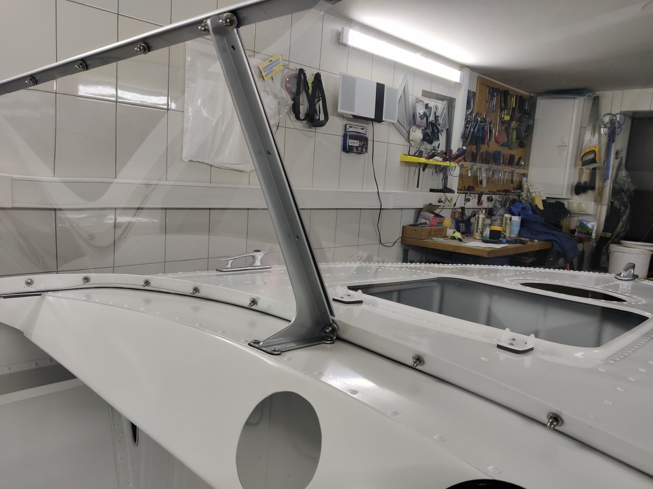

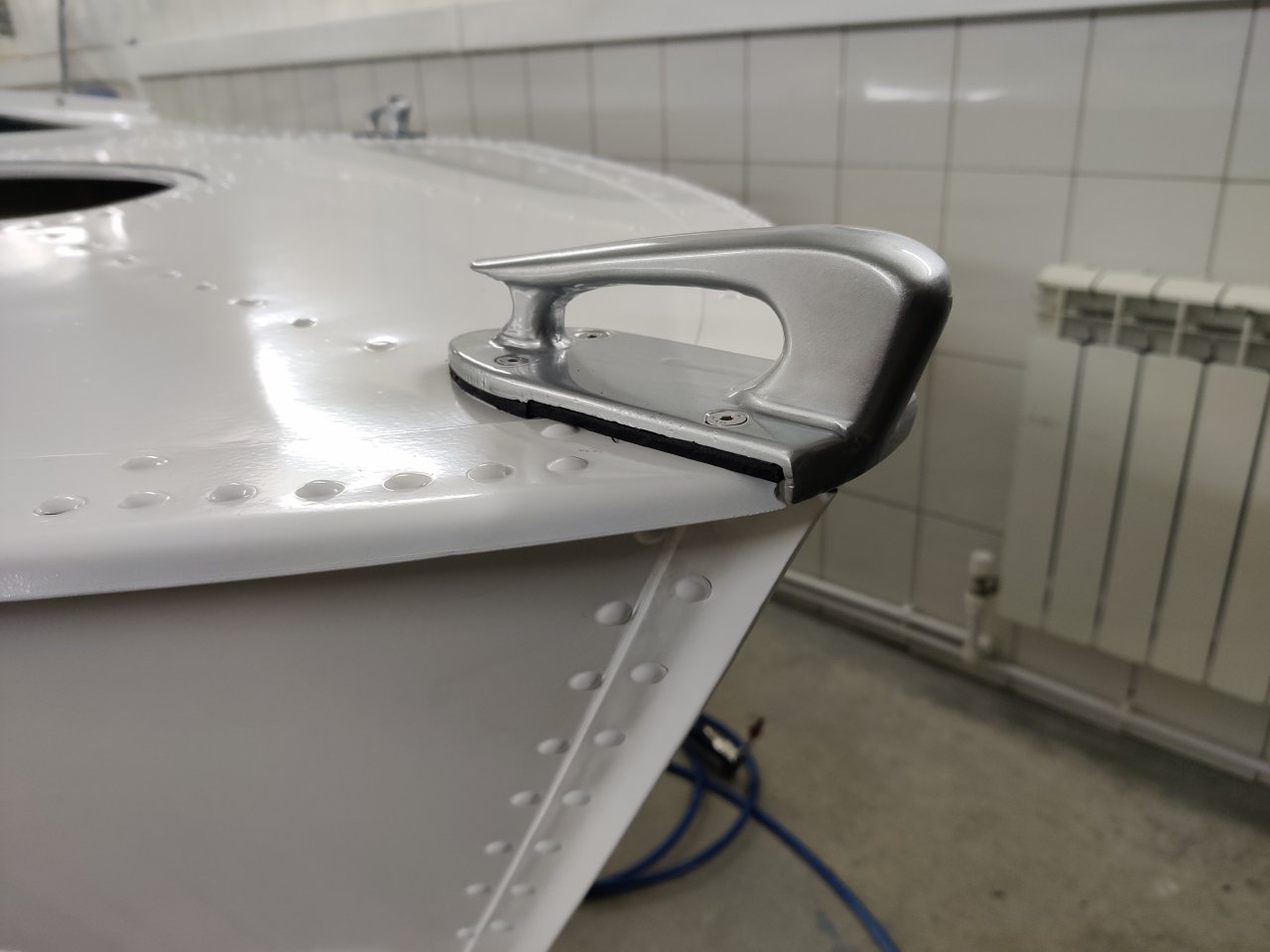

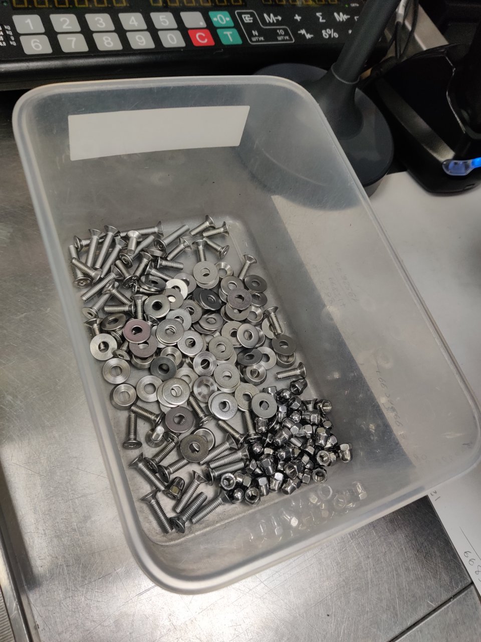

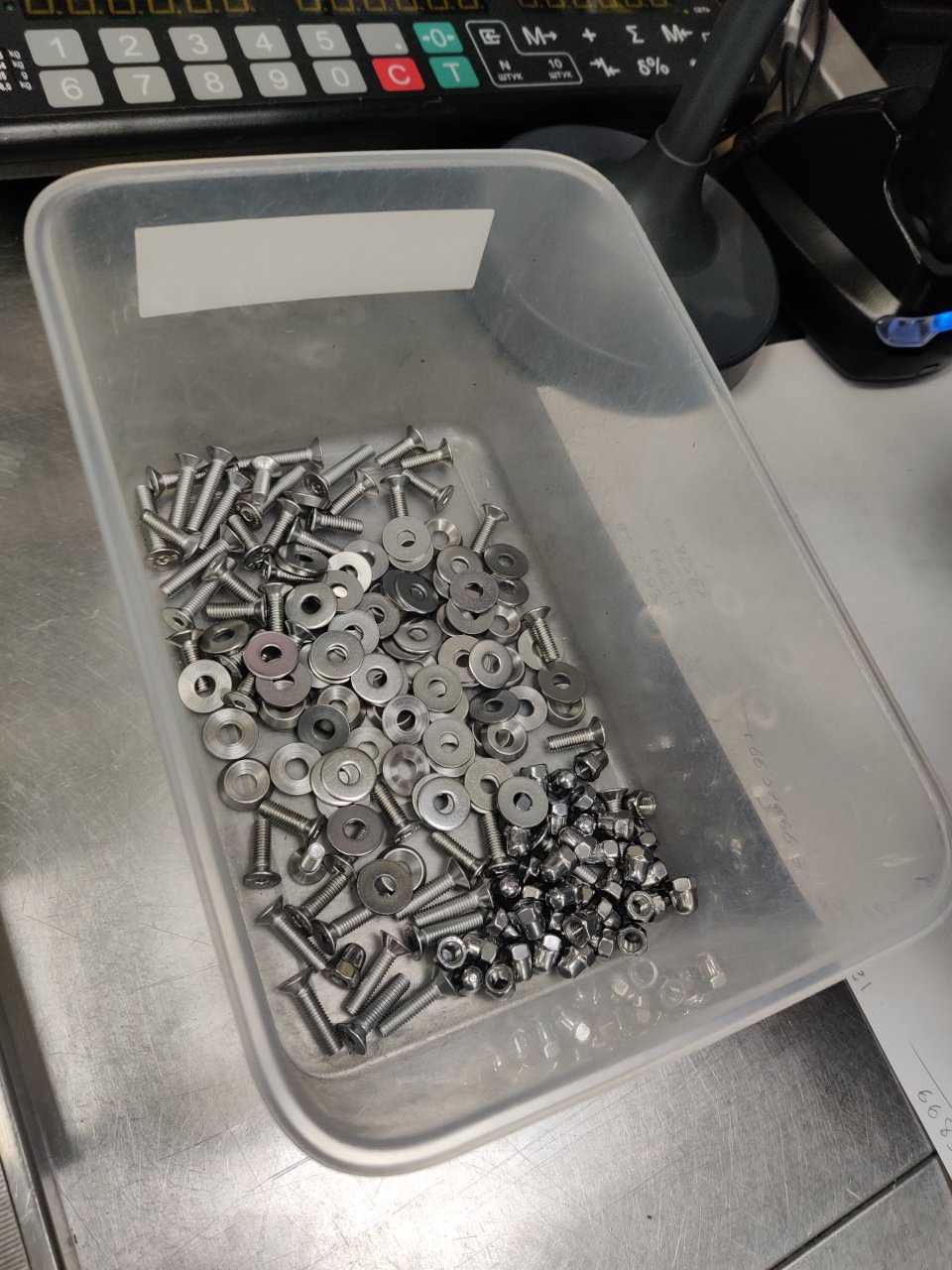

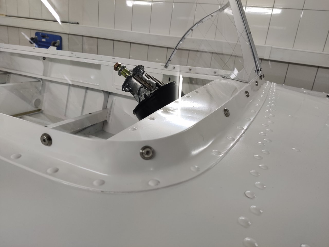

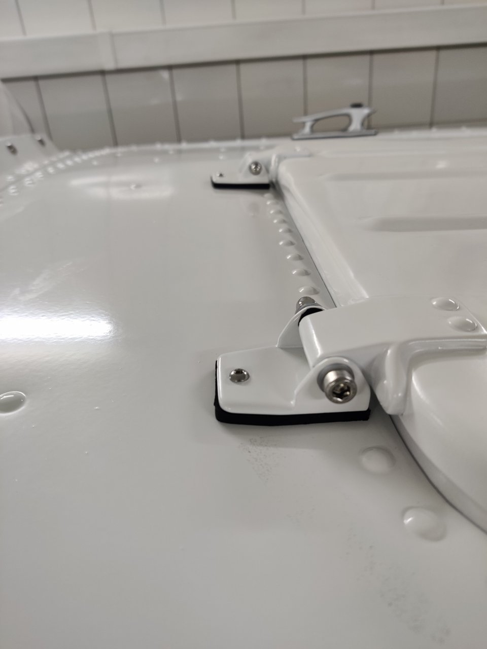

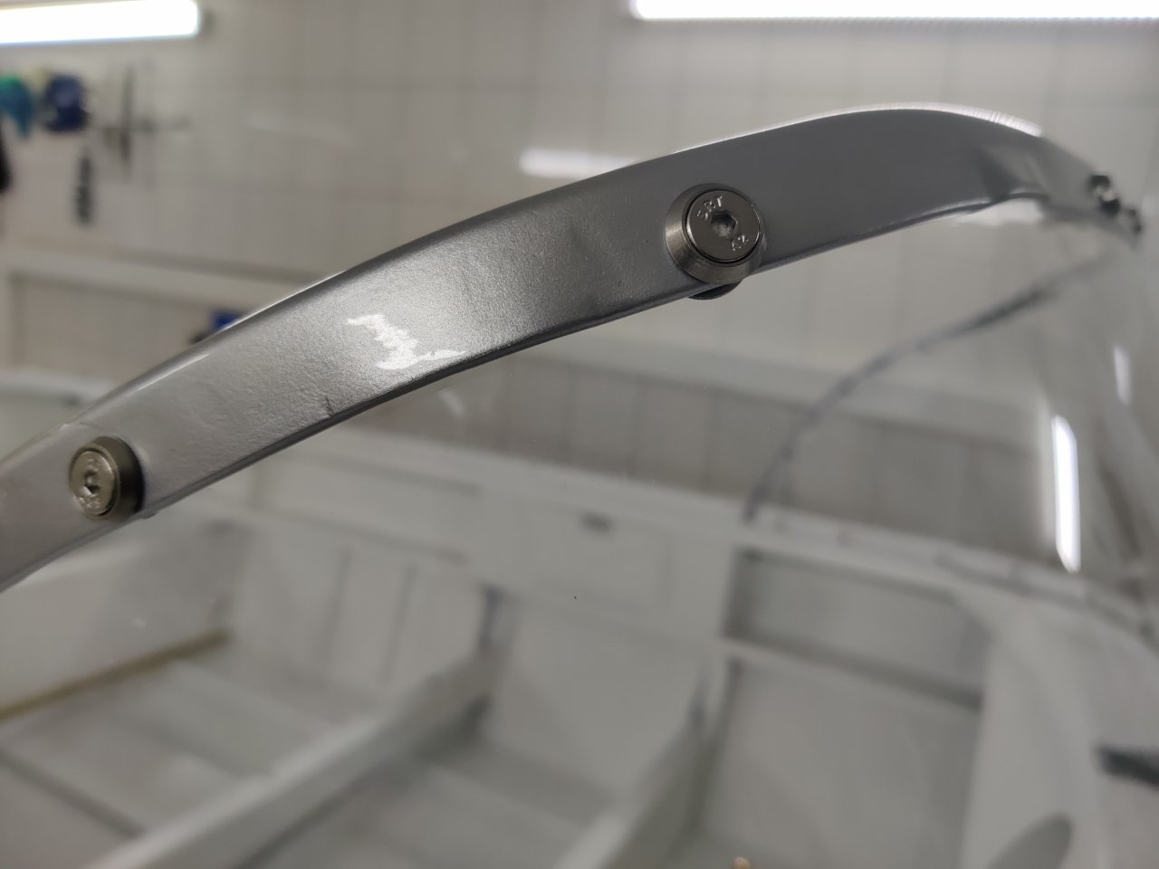

Пока как-то так. Десяток болтиков все равно не хватило, придется докупать...
3 155
1 311

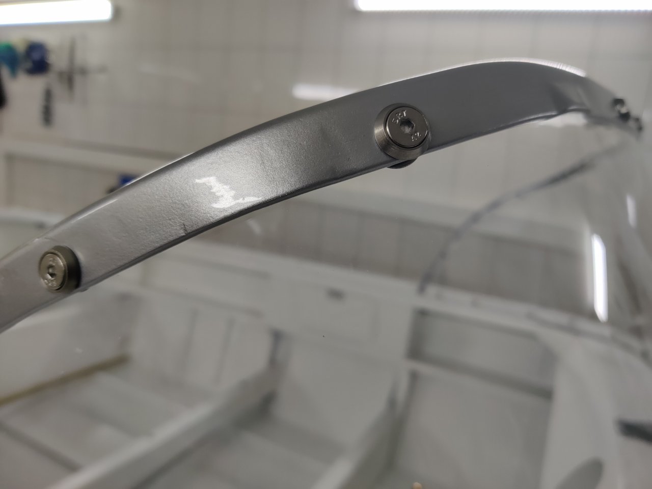

Борис приветствую. Вставки под винты на стекле отдельно продаются, или заказ отдельный делал? Классно смотрится.
9 714
6 489
Отдельно, но лучше заказать. Они дорогие. Пластиковые тоже должны быть. У них есть полезное свойство: головка винта в них ходит в каких-то пределах как шарнир.

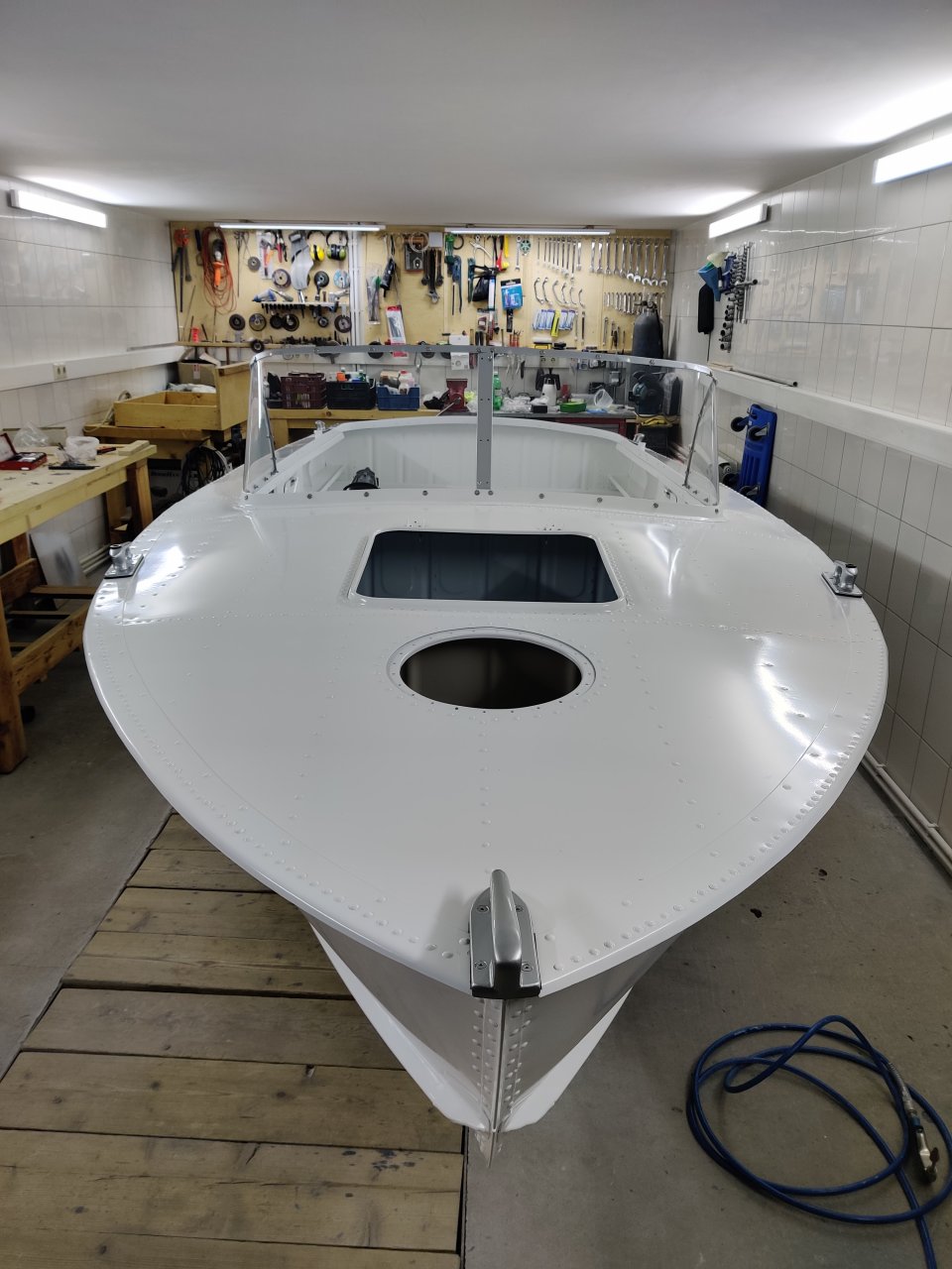

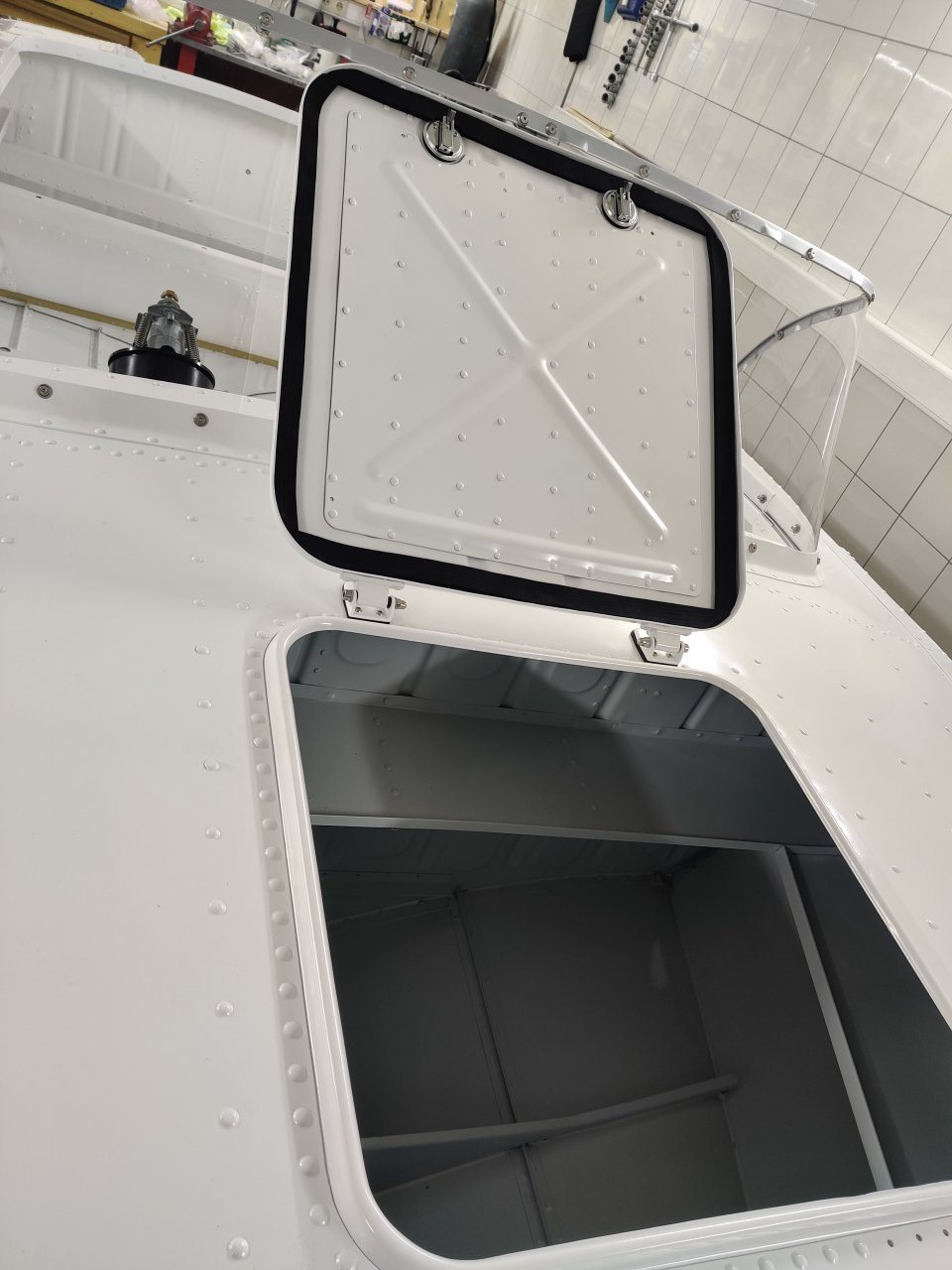

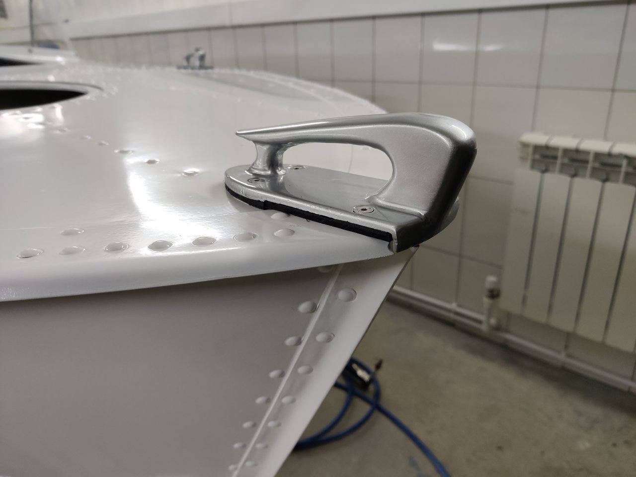

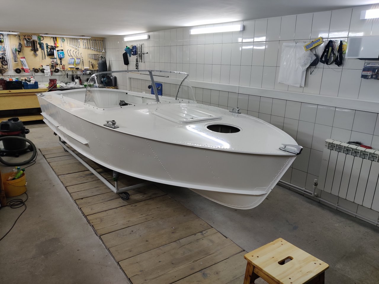

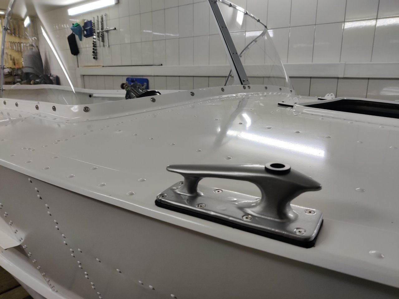

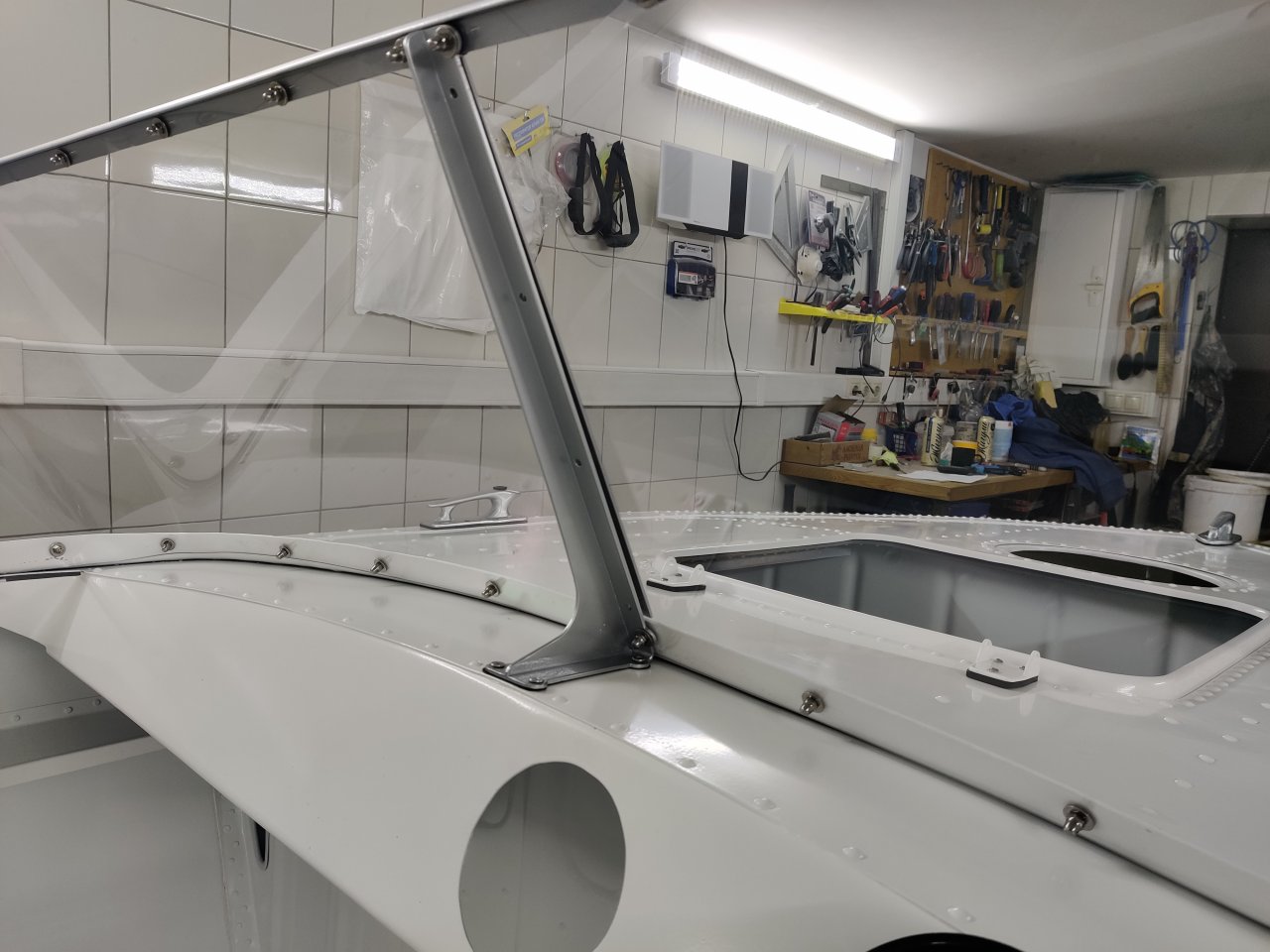

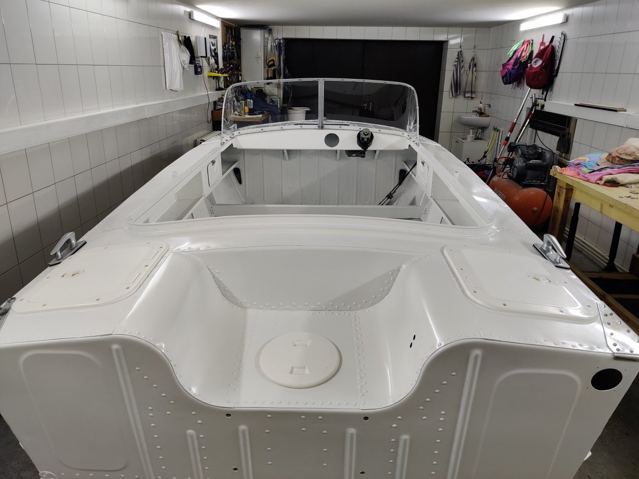

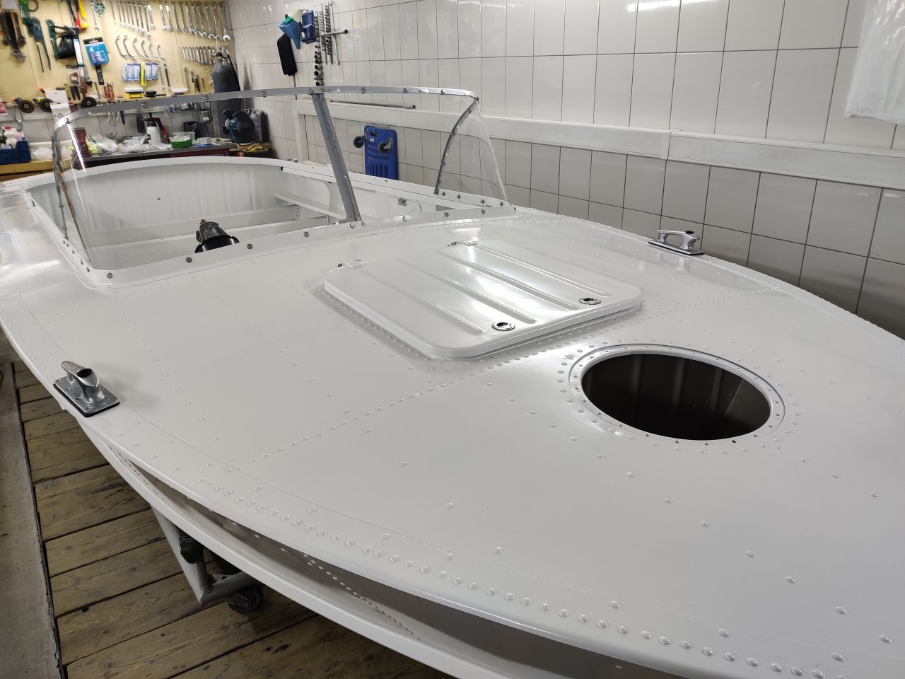

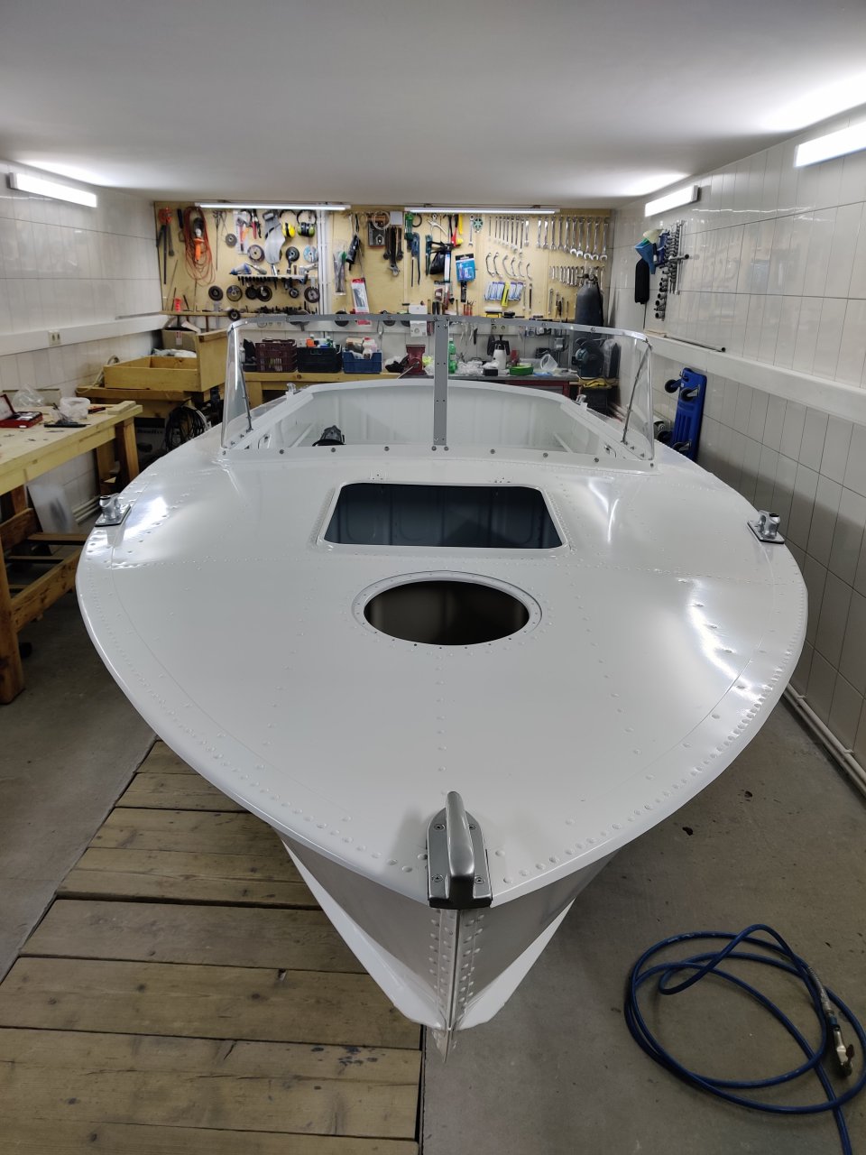

Люк накинул, с ним ещё придется чуток позаниматься..
MIROSHNIKK
24.11.2022
142
СССР
ОБЬ, Прогесс 2
YAMAHA 15 2T , Suzuki 6DF

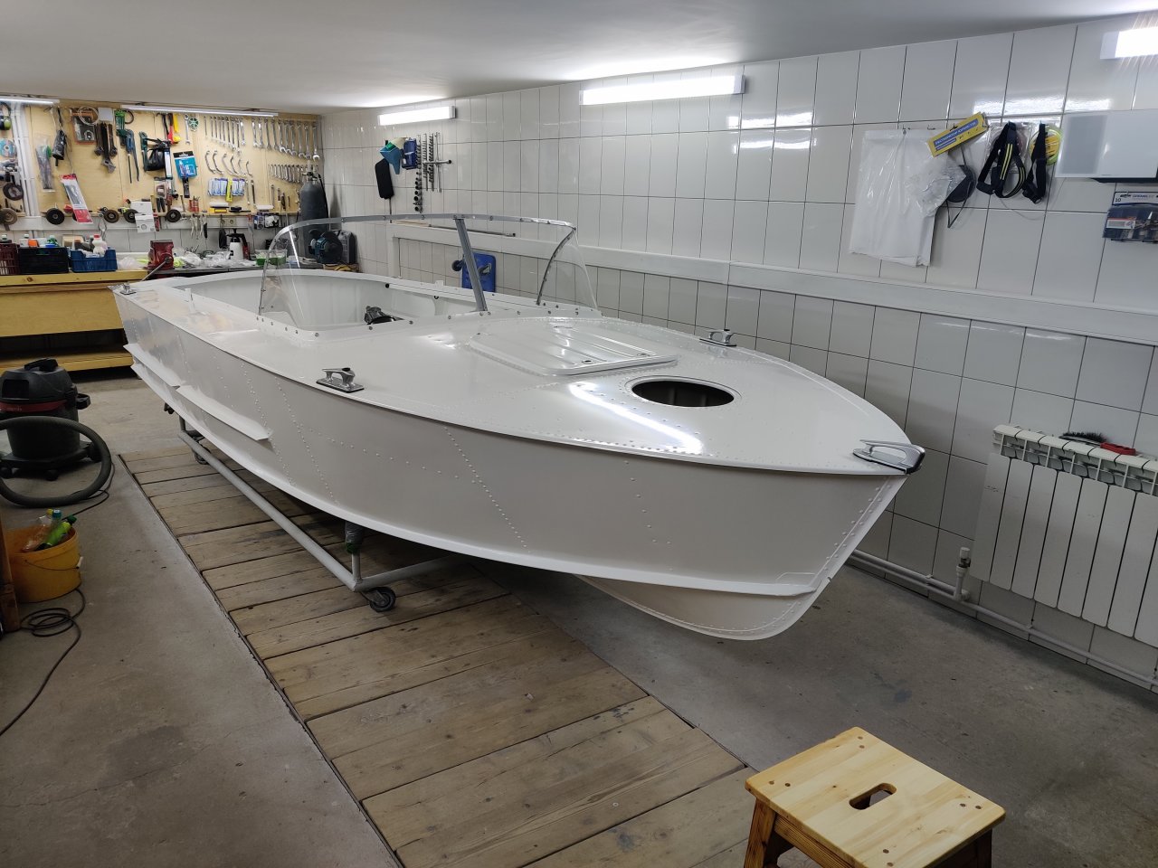

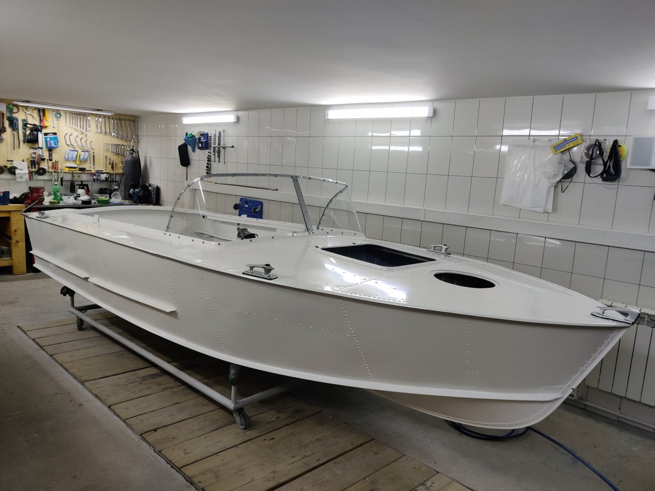

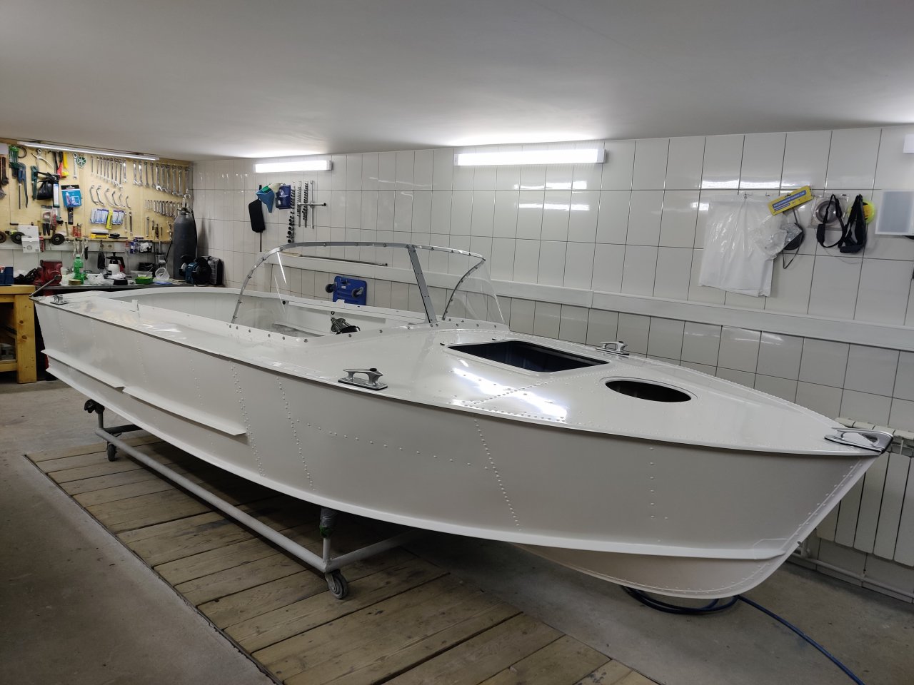

После покраски, вскрытия лаком и окончательной сборки, поставить под стеклянный купол и на воду не спускать. Испортится внешний вид в процессе эксплуатации. Будет музейный экспонат. Показывать за деньги всем как эталонный образец.
9 714
6 489
Это у кого откуда руки растут, где голова чем набита, и кто чем и как делал. Моя ходит, и ничего с ней нет, носом упертая в берег стоит, когда надо. Днище как ванна, но хорошей лодочной краской окрашена.

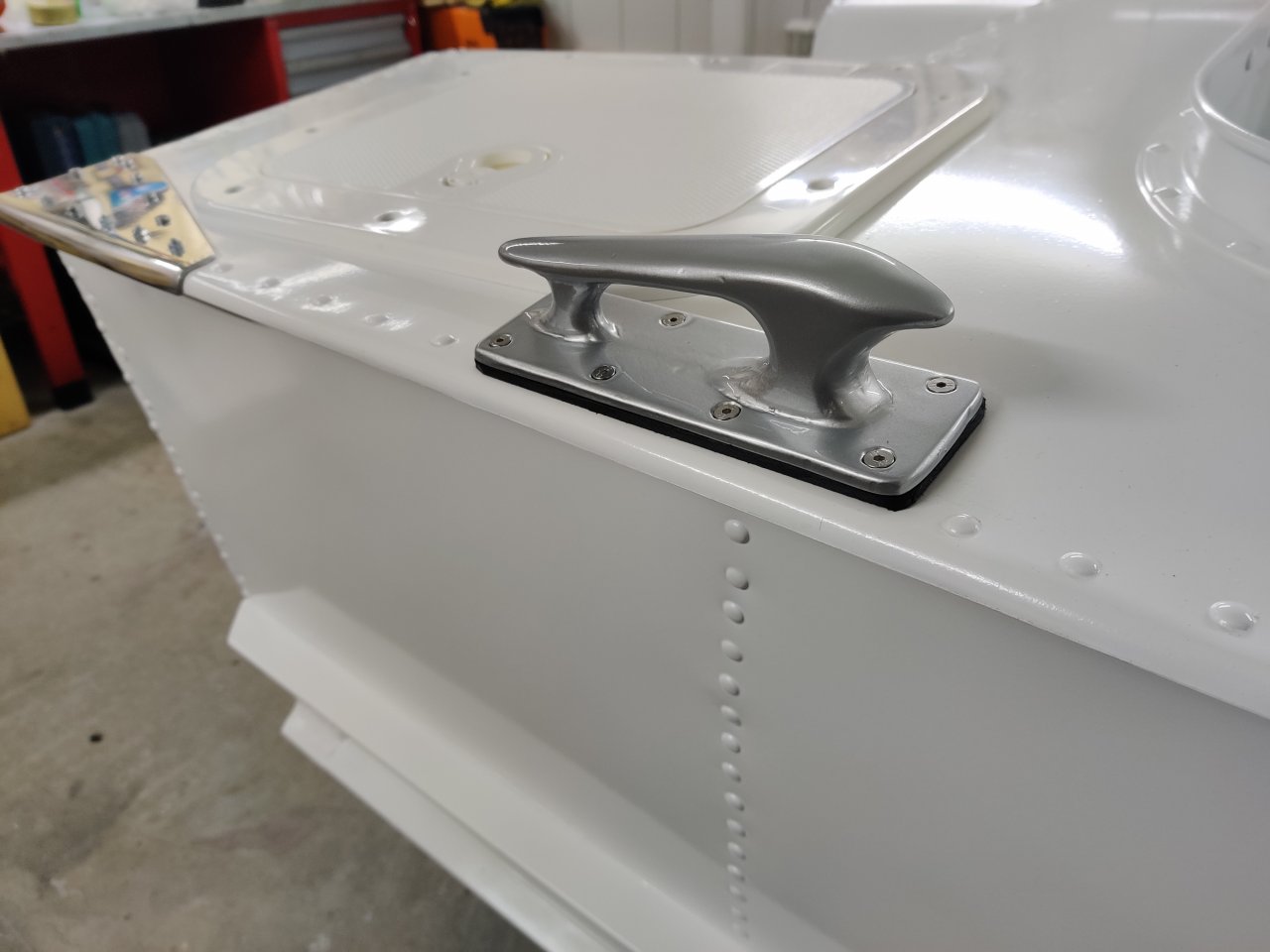

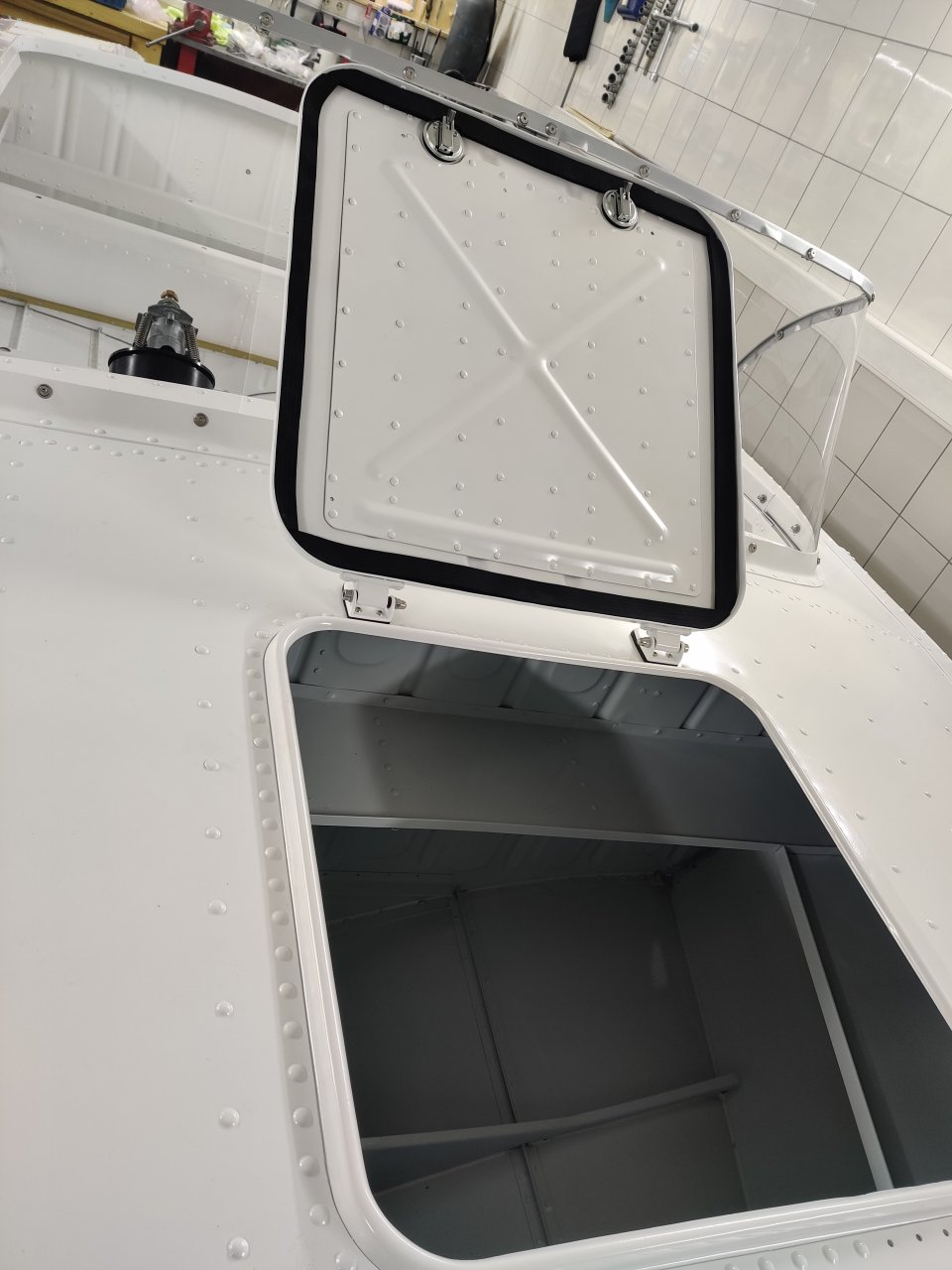

Борис, а вот эта канистра в рецессе, как на солнце себя ведет? В плане - весь день на солнце норм или для временного размещения?
9 714
6 489
Десяток астраханских дней в августе она переживает нормально, но несколько раздувает ее на солнце. Пробка расходник, нужна запасная с собой. Менять уплотнения не имеет смысла, хватает на сезон. Через зиму начинает течь, хоть закручивай не, хоть нет. Из плюсов: не болтается под ногами, используется если горючего не хватило. Видел и светлые в продаже.
