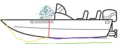

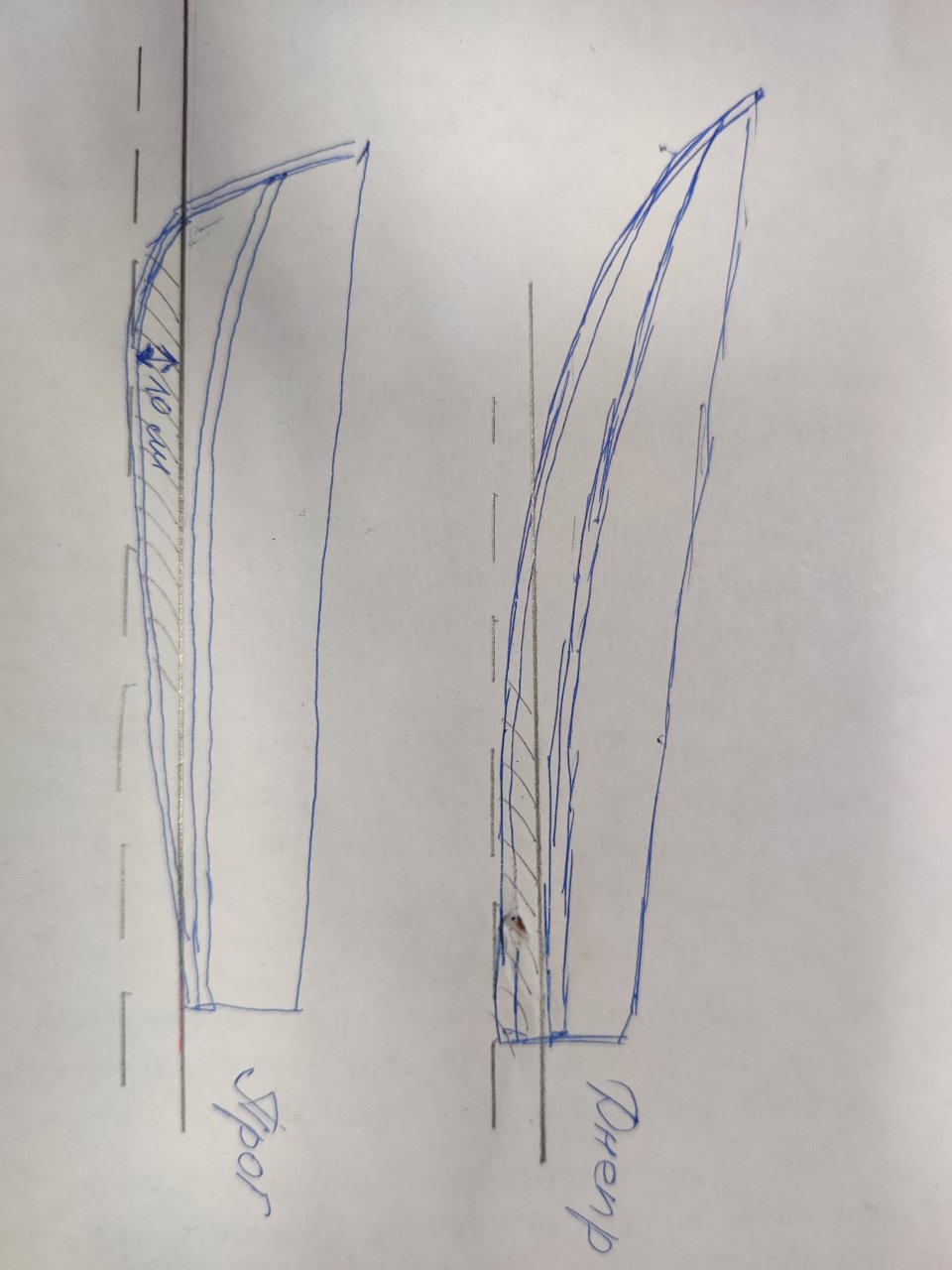

От кормы до форштевня будет около 10 см. Такова селяви, все под слабые моторы точилось. На П-4 уже отличия.
Я должен разобраться..
271108
Линия киля прямая, фиолетовая. Зеленая параллельна линии киля. Тавр приклепан, он ровный, не изогнутый от кормы к форштевню. Желтая линия форштевня. Между зеленой и фиолетовой 100мм?
И что значит от кормы до форштевня?
Зелёная и фиолетовая у Прогресса не параллельны, ни в каких измерениях.
Условно это выглядит так. Пропорции гуляют, извините.
Моя зеленая линия это не ватерлиния. Я так понял при нахождении лодки в воде в статике таким образом проходит ватерлиния что лодка имеет дифферент на нос. Я правильно понял? Или П2 и глиссирует так же?
9 748
6 525
Ориентиры киль и скула.
Дифферент на нос 8 градусов! Погружаемся!
Шутка, коллеги. От подводников. :)

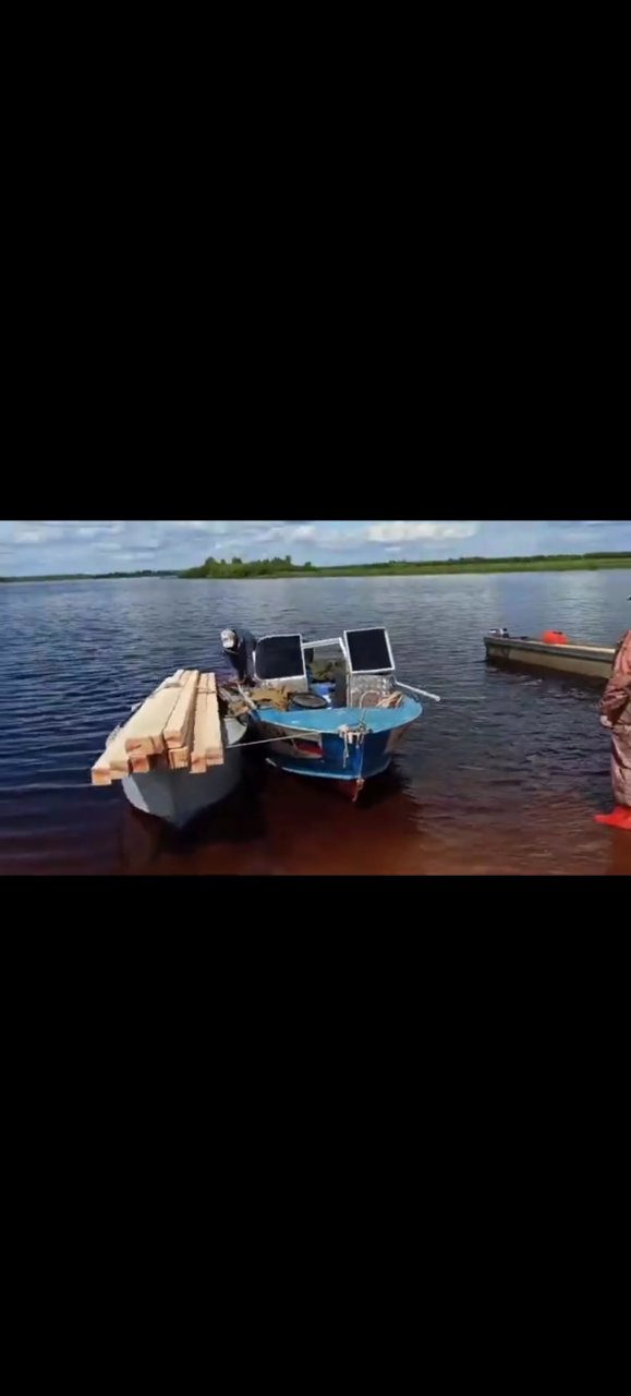

16 573
1 312

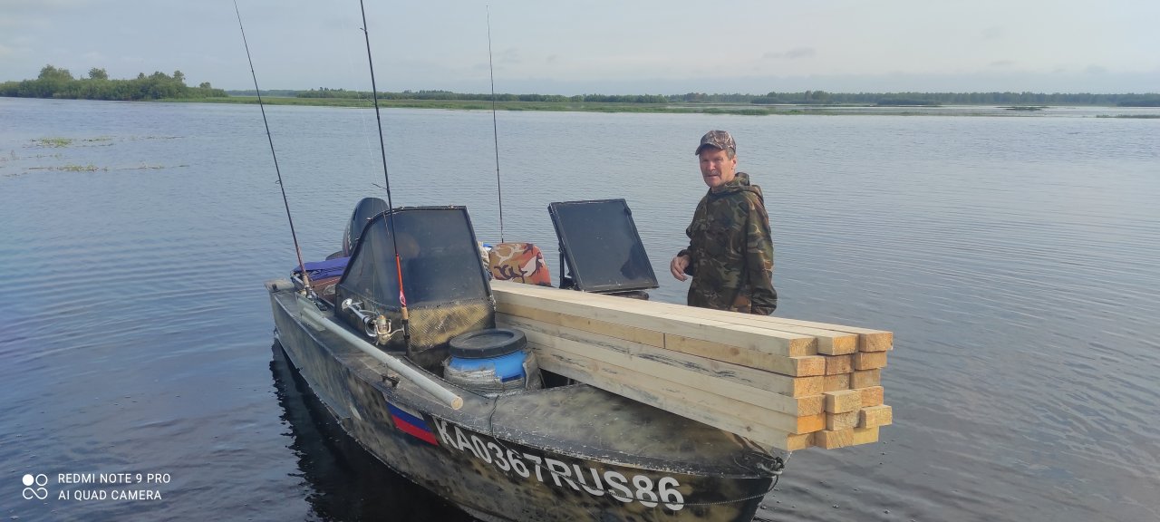

9 748
6 525
16 573
1 312
Наслушавшись сказок, про то, что носаваязагрузка ему полезна... Ужос!!!
Ну да, многие на это купились.....
Вот сейчас прокрутил в своей безтолковке.... "а какой ваще лодке полезна носовая загрузка?" кроме, как короткой ПВХке, ни чё не пришло в безтолковку.
В идеале, для "ходкости" лодки, вес надо размещать даже не в корме, а на транце и за транцем.... Нос и сам нагрузится, так что не заметишь..... ибо у него рычаг всегда есть несколько метров!!!!! длинной.
Покимоны, давно это прочухали.....
