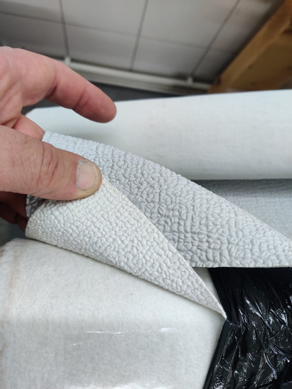

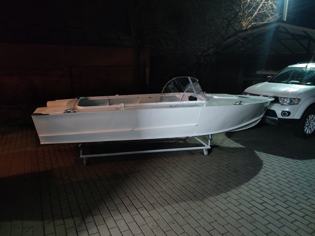

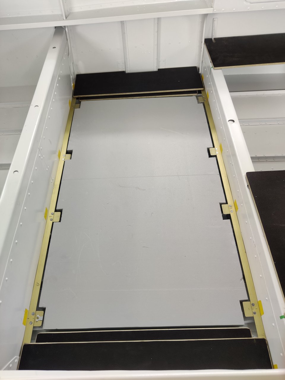

Прикидываю наклейку на борт, встал буфер на стекло для люка, идёт формирование палубы, приехал винил для нее. Светлых цветов в продаже нет. Удалось найти отечественный белый. Он ощутимо дешевле, но потоньше. Для сравнения на фото остатки моей Маплы (светло серая).
Цифры 2ки не будет?

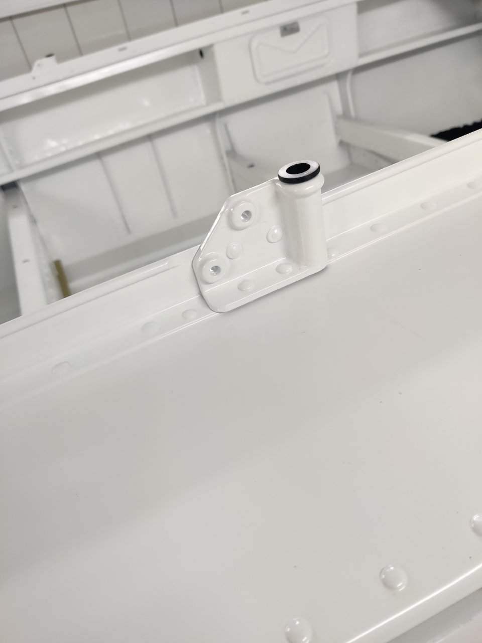

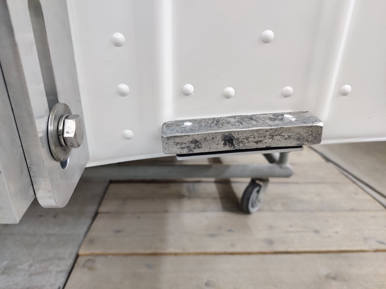

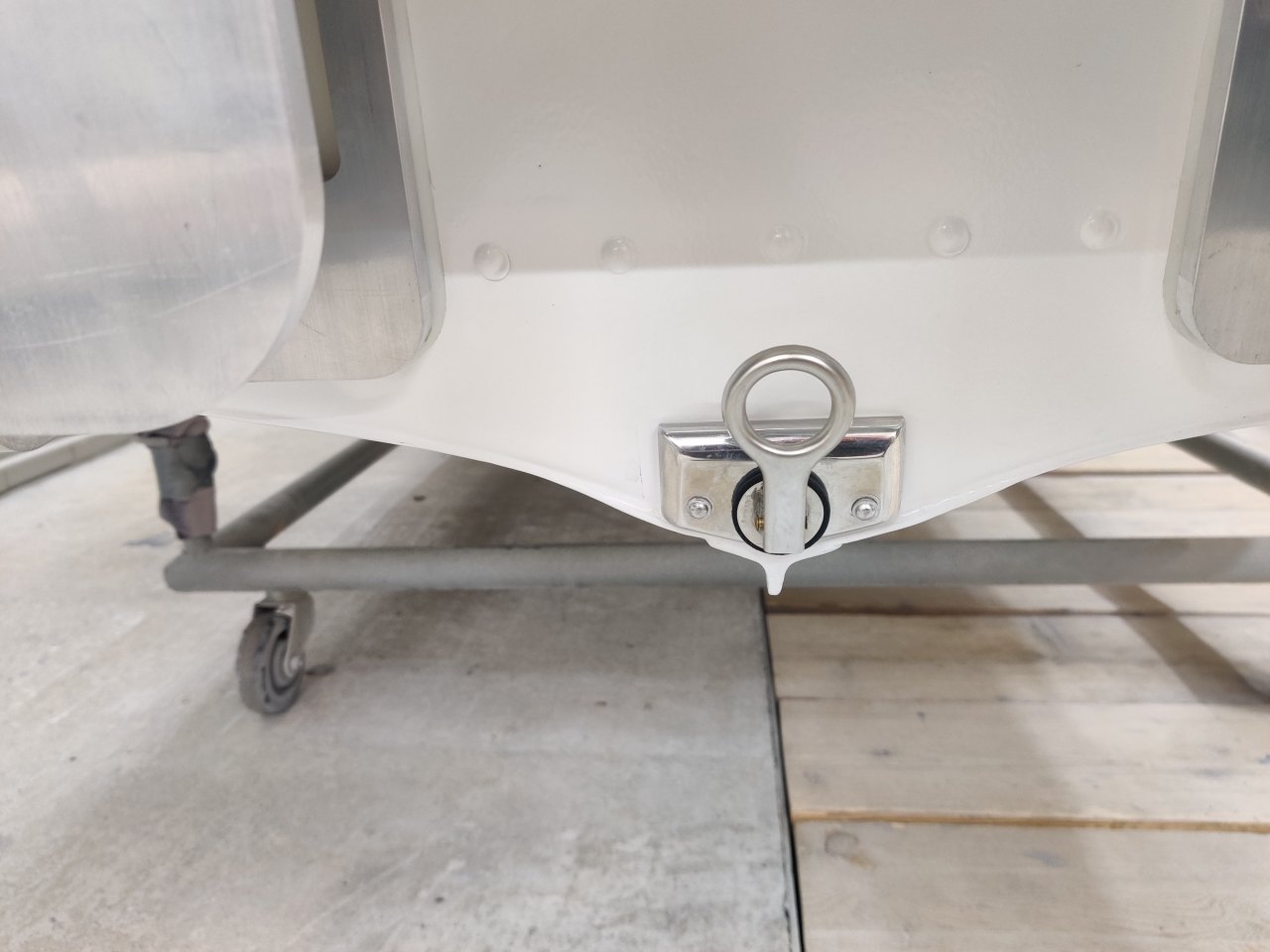

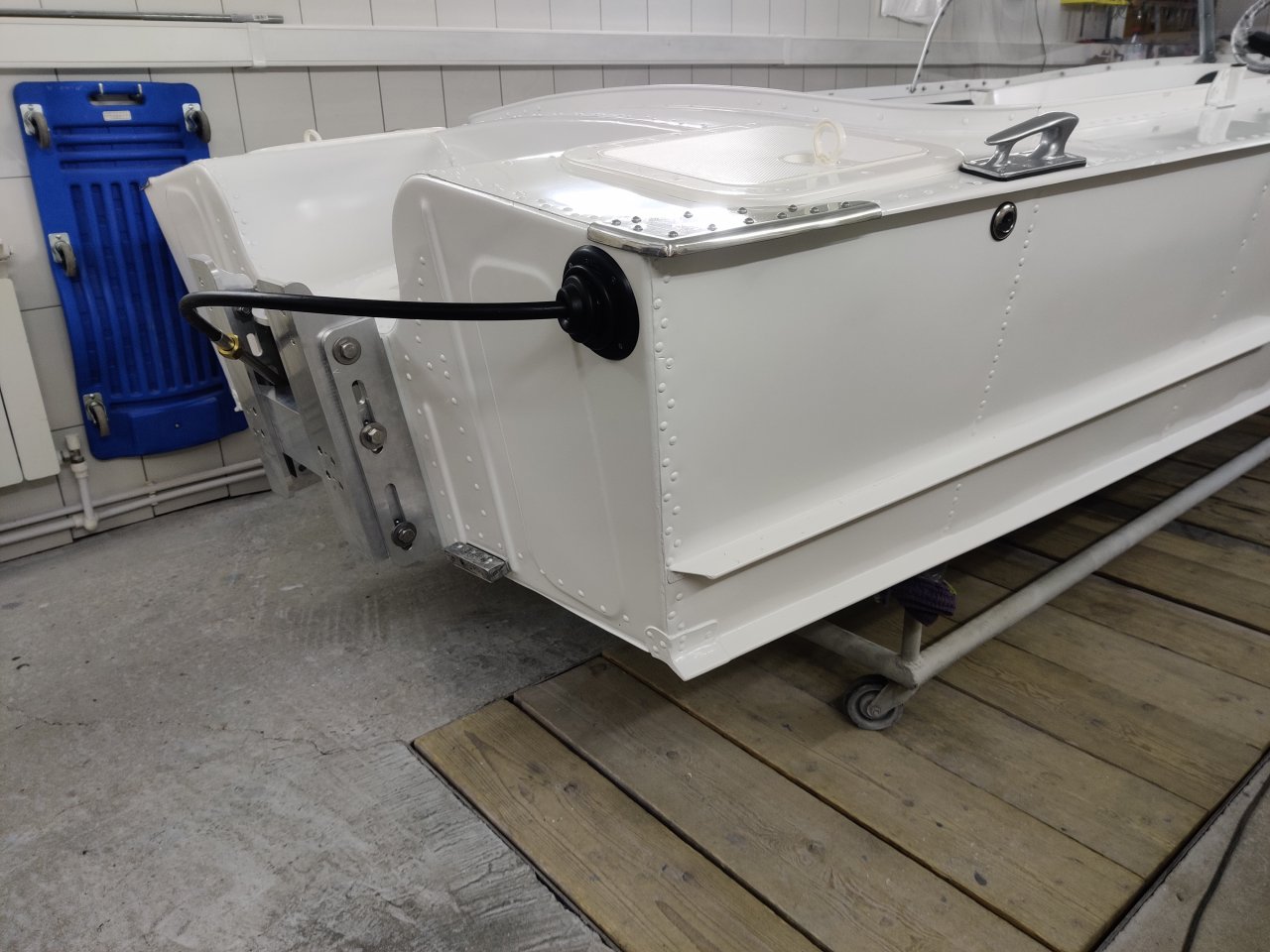

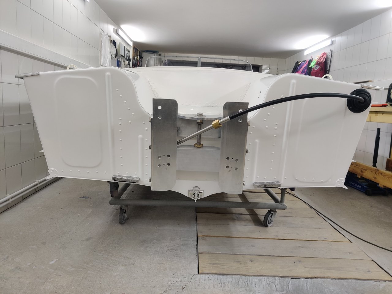

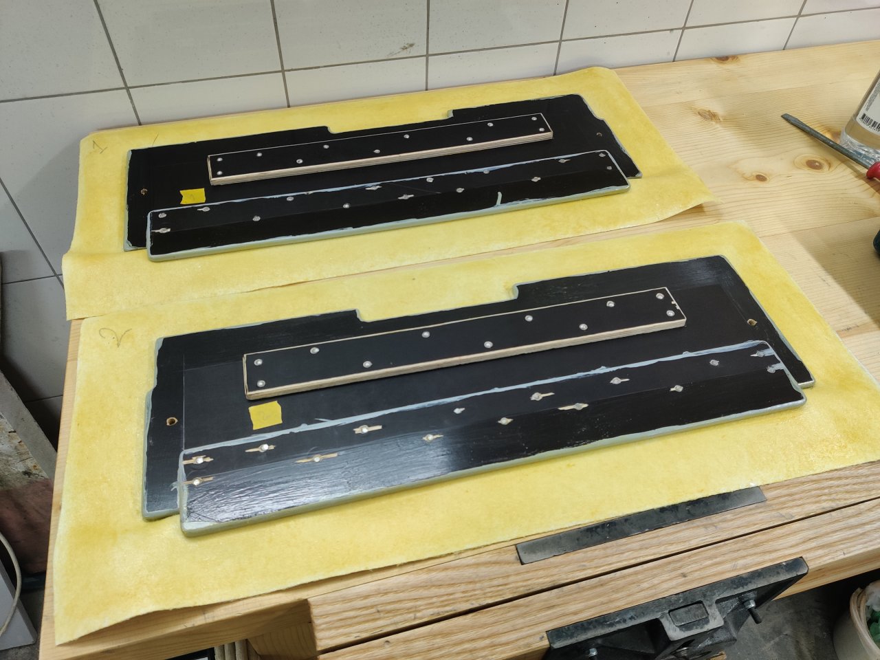

Собрана корма: установлены шпигат, лифт, троса и слив помпы, изготовлены аноды.
9 748
6 522

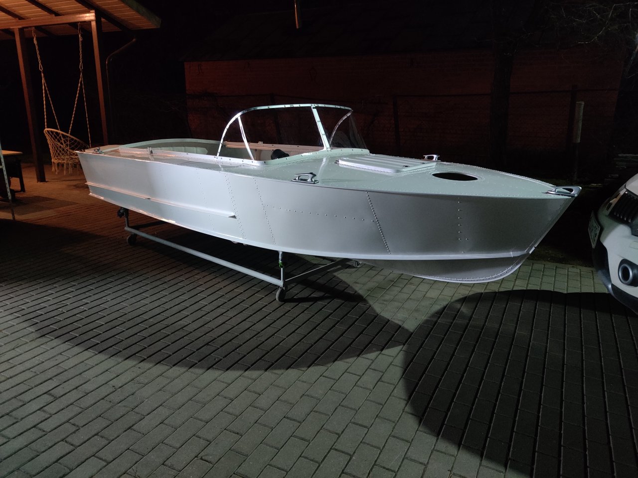

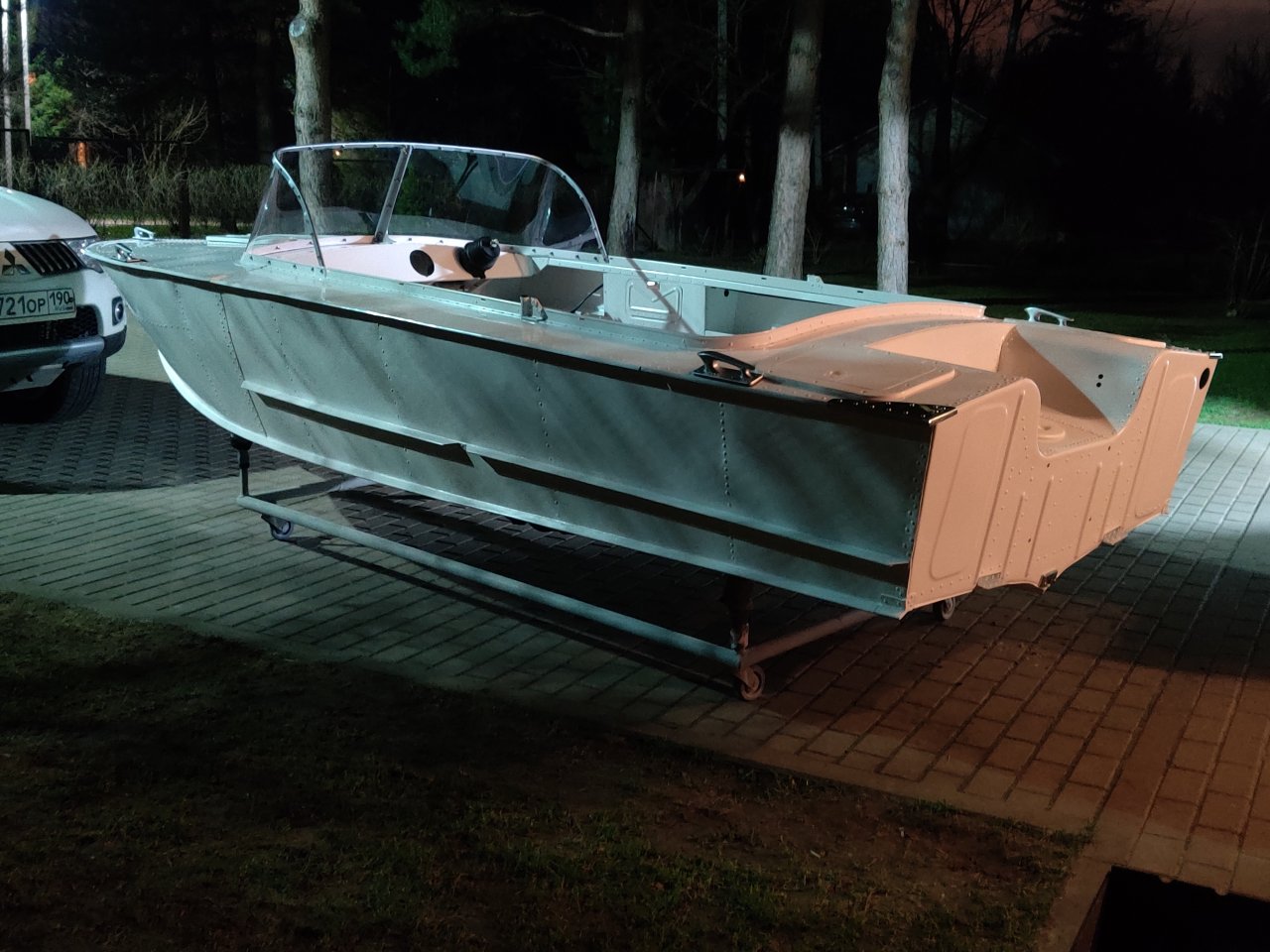

Ну и так это сейчас смотрится со строны

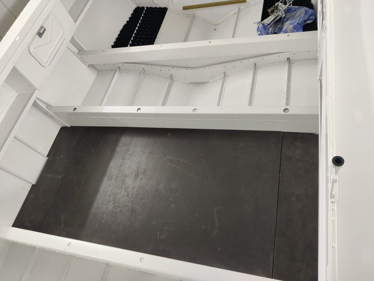

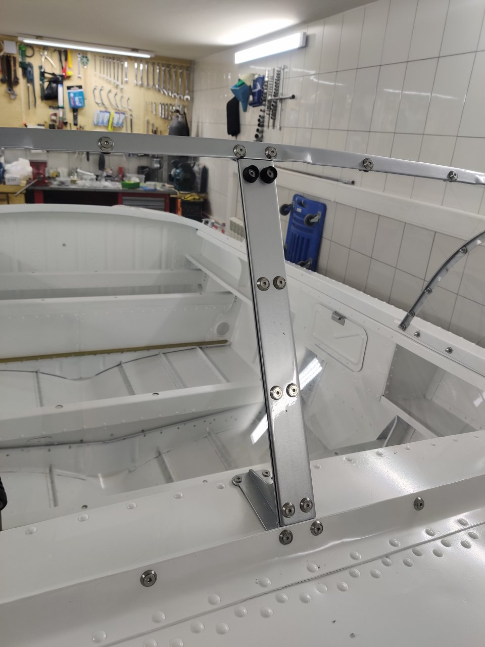

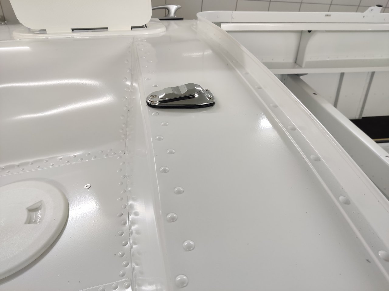

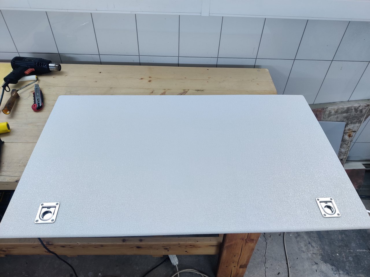

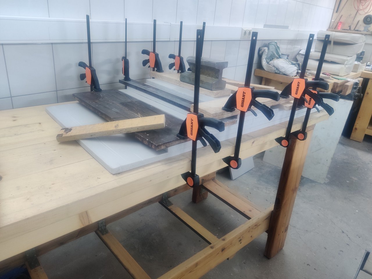

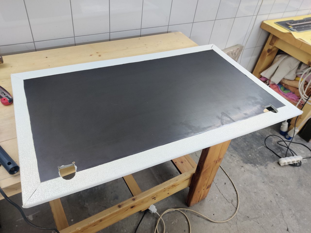

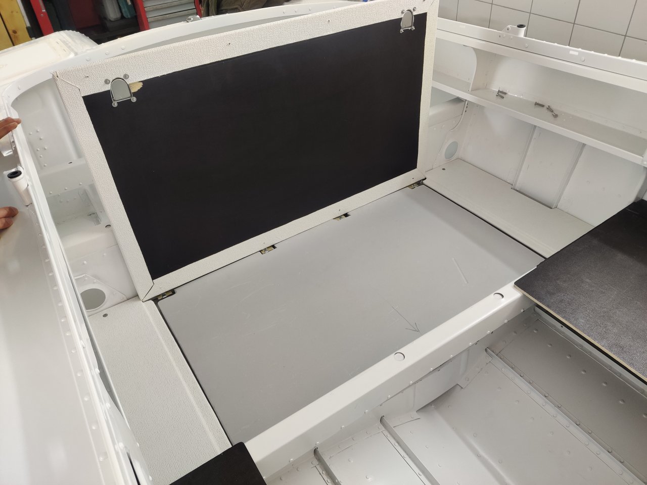

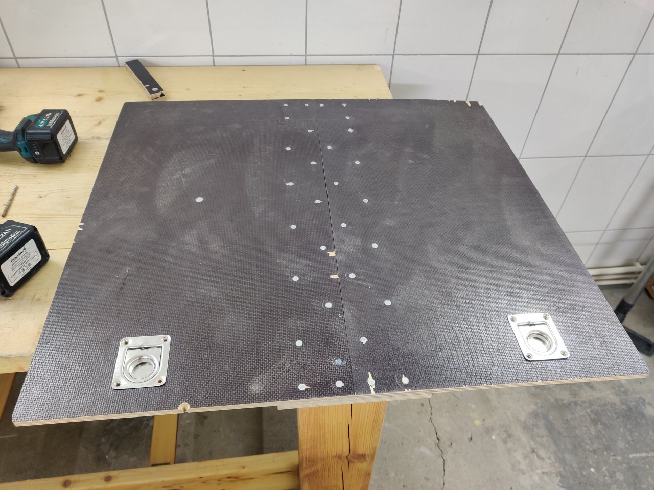

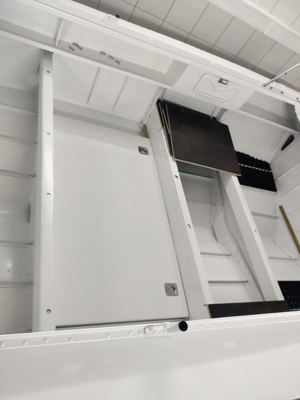

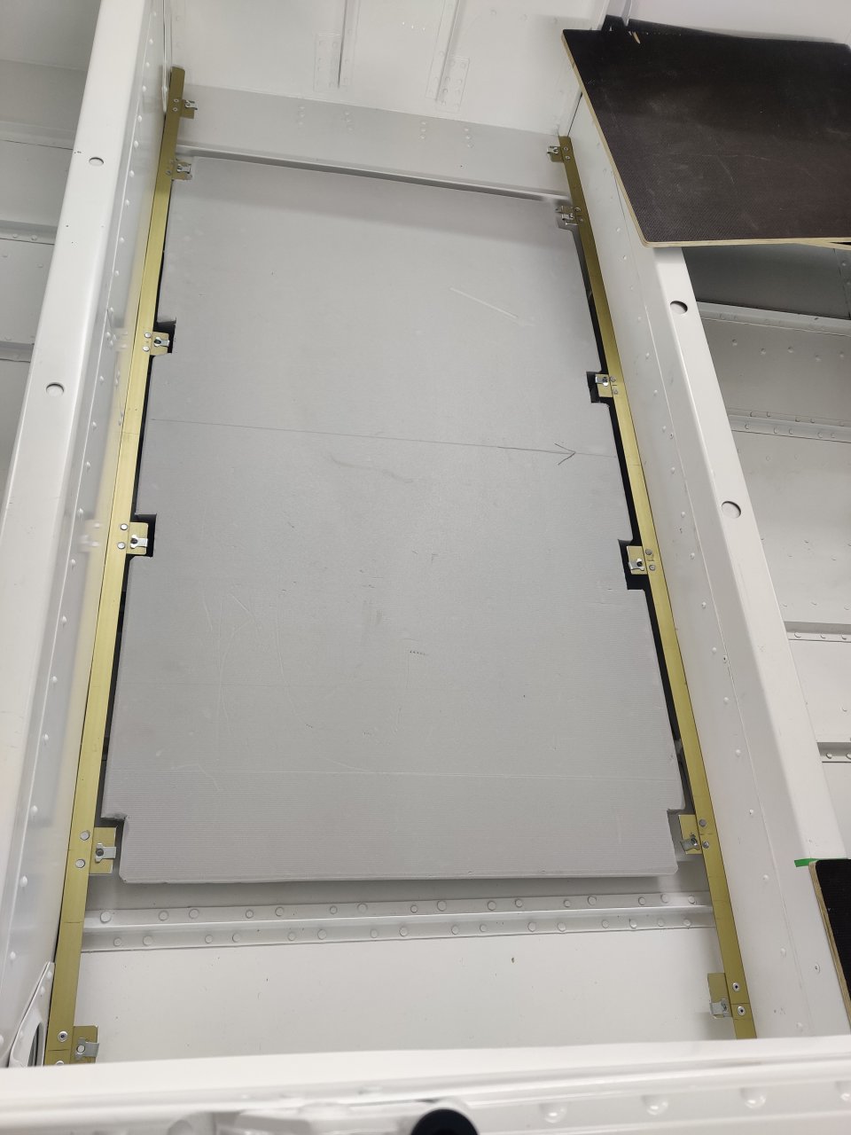

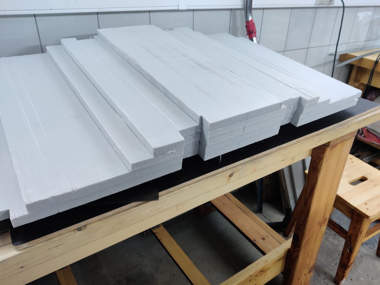

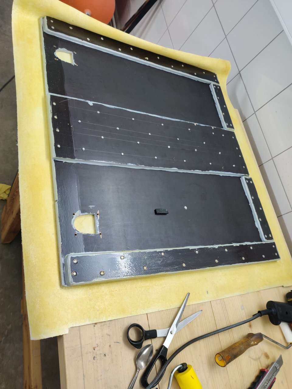

Медленно и печально появляется палуба и местами плавучесть. 88 клей с нагревом рулит. Покрытие отечественное, качество не плохое, сопоставимое с Маплой, цена в два раза дешевле Маридека и иже с ним. С Авито. В рулон в качестве рекламы вложили кусочки других цветов - очень достойно. Можно было применить и другие цвета. Рекомендую.

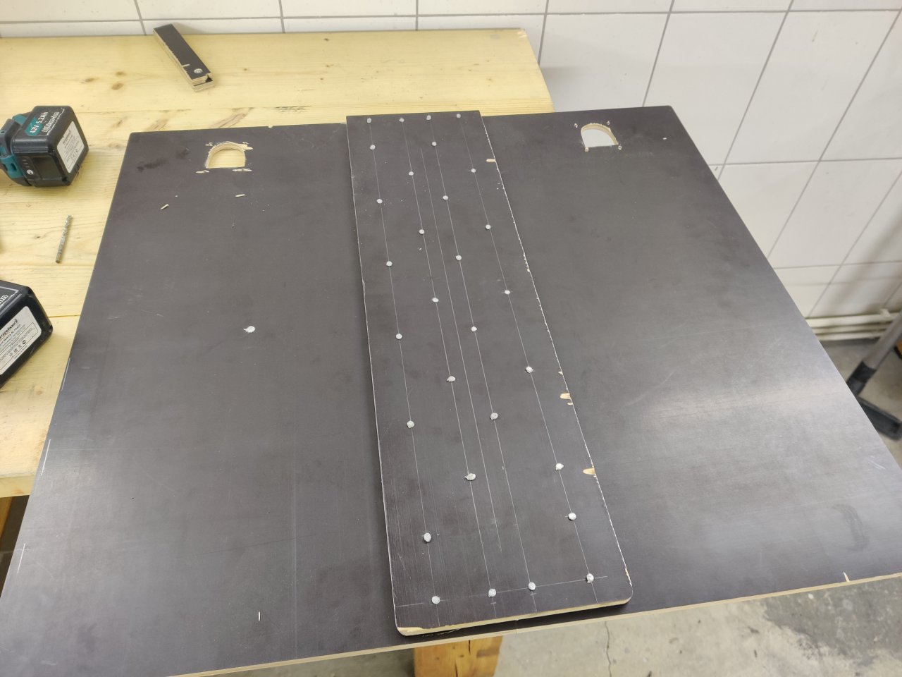

Была хорошая фанера, но по размерам не хватало 1-2 см на карту. Пришлось сращивать.
С треском, но влез, клотик.

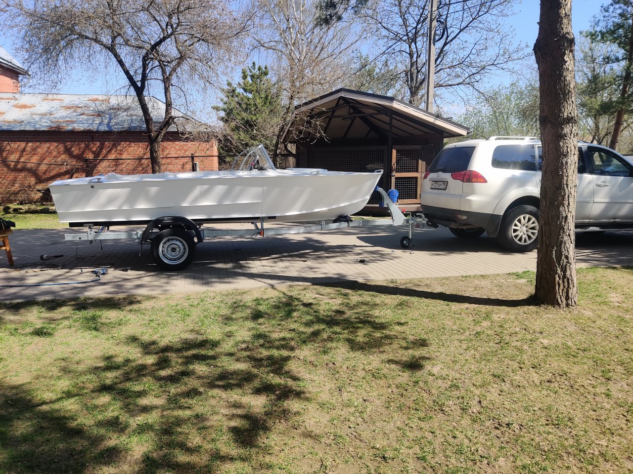

Пригнали сегодня вечером телегу, завтра попробуем водрузить на нее лодку.

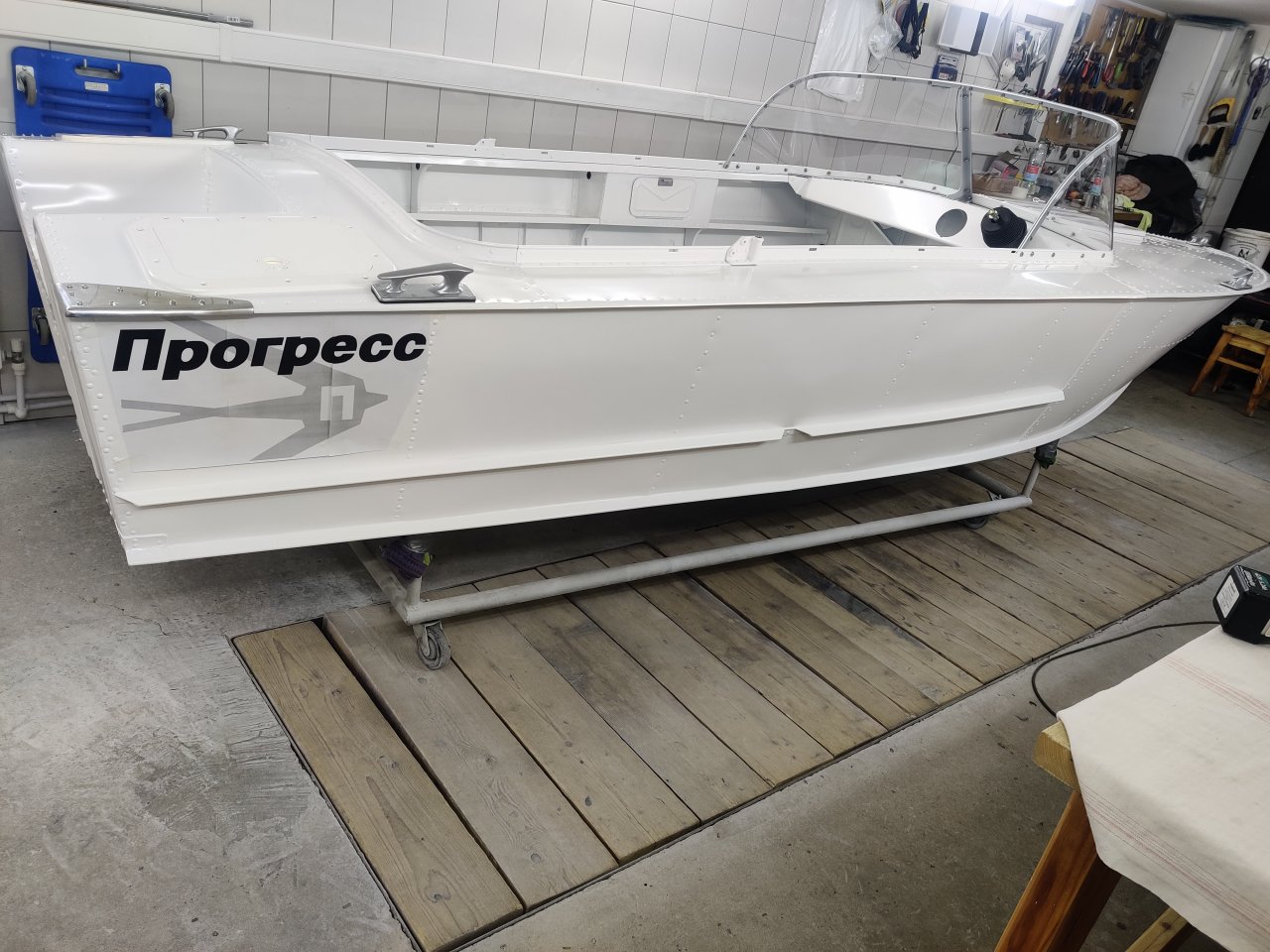

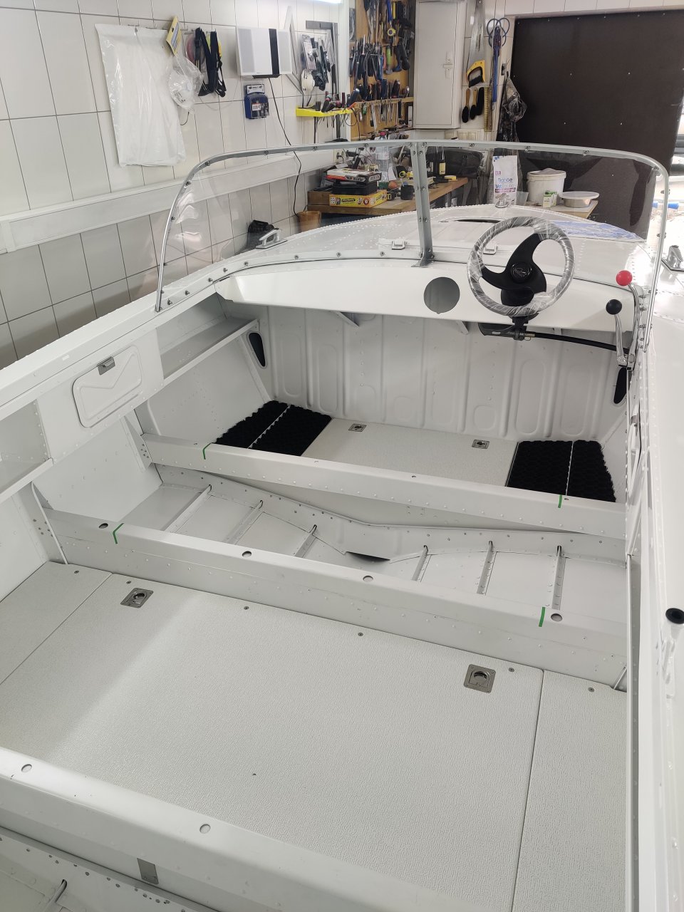

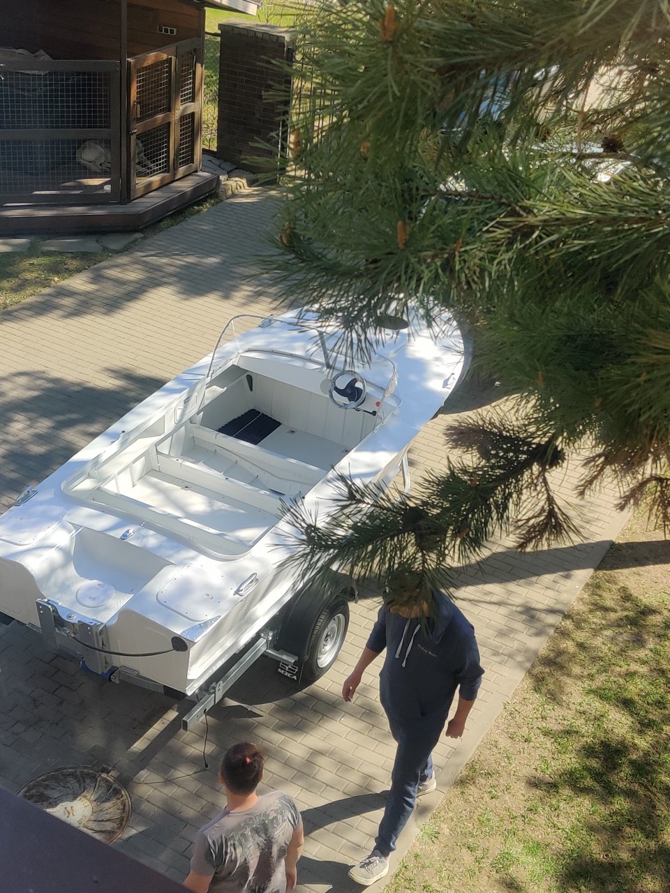

С палубой закончил. Водрузили лодку на телегу. Как же некультяпо Прог на ней стоит, высоко из-за носа, который ему всю жизнь портит. С ней придется ещё повозиться.

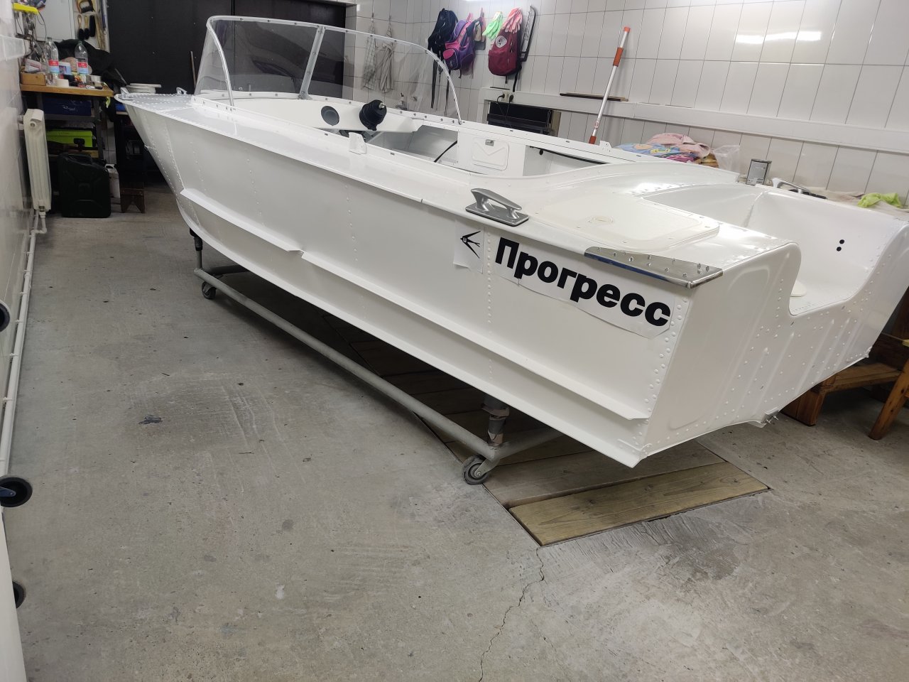

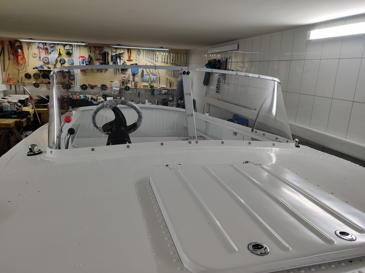

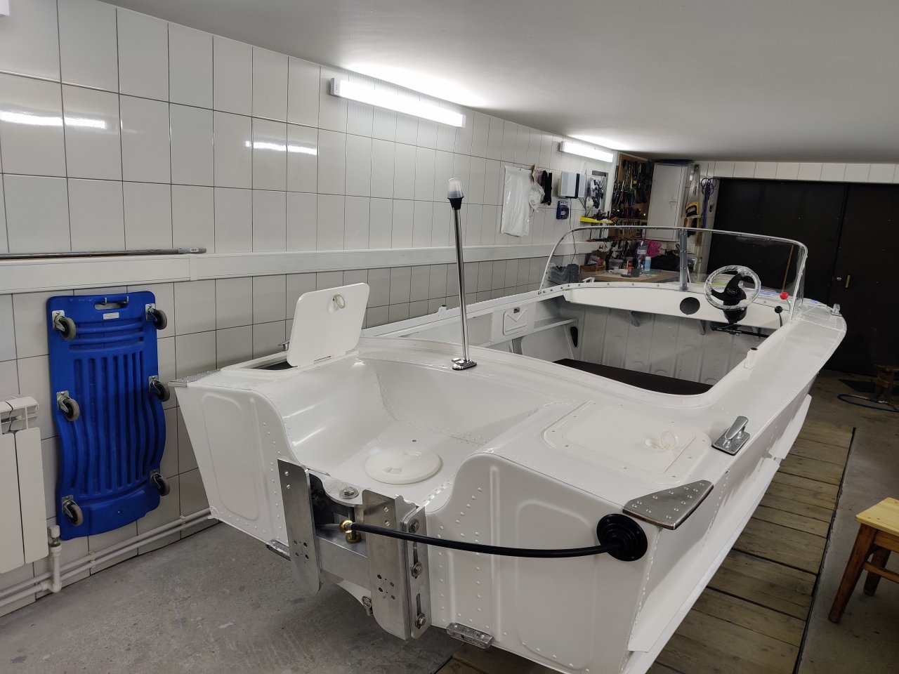

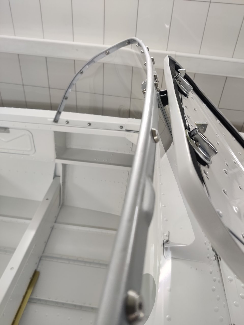

Дверцу в лобовом стекле владелец не захотел категорически? Ох, неудобно перелазить будет, думаю. И еще про аноды, если не затруднит, чуть подробнее.
Да, стекло с калиткой не захотел, оно было от Лодки 44 новое, продано. Про аноды есть отдельная тема в корне раздела про лодки СССР. Если кратко, то он должен быть объемным (массивным), изолированным от корпуса прокладкой и закреплён на оцинкованную чернягу (ее окрасить). В качестве кронштейна применил уголок из АД 31, он для электрошин идёт и очень слабо окисляется. На свою ставил по тому же принципу - реакция идёт, это хорошо видно.

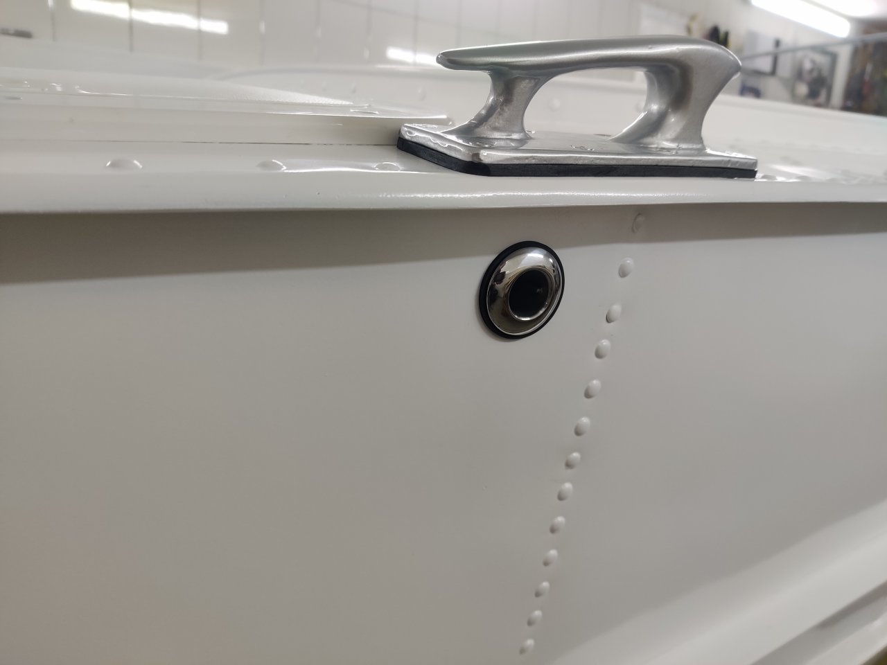

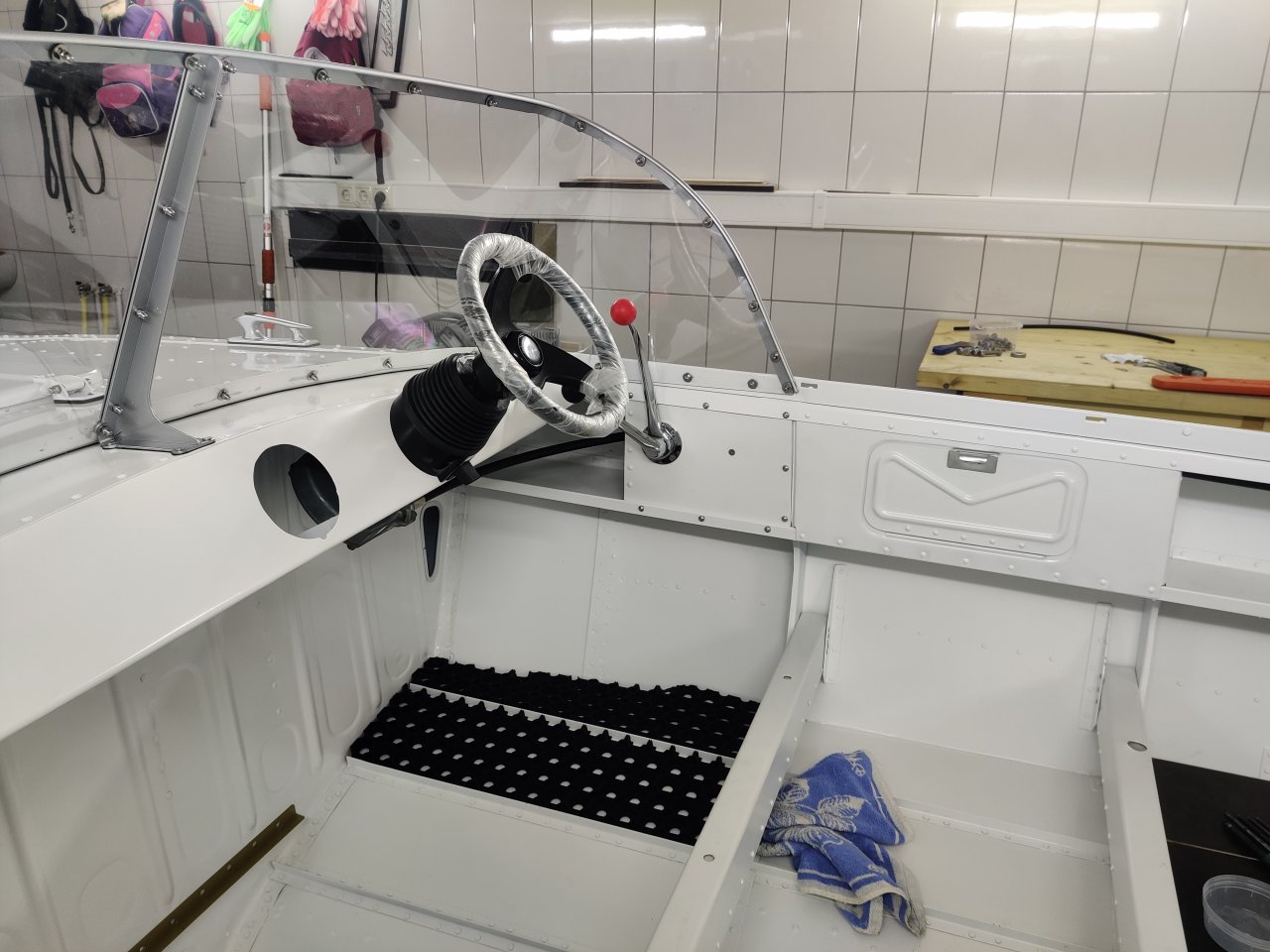

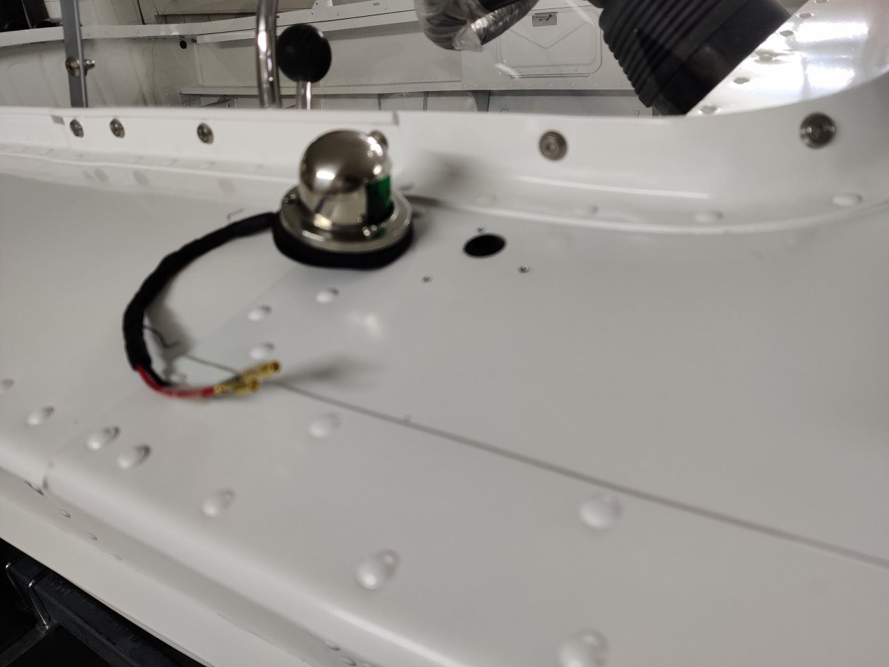

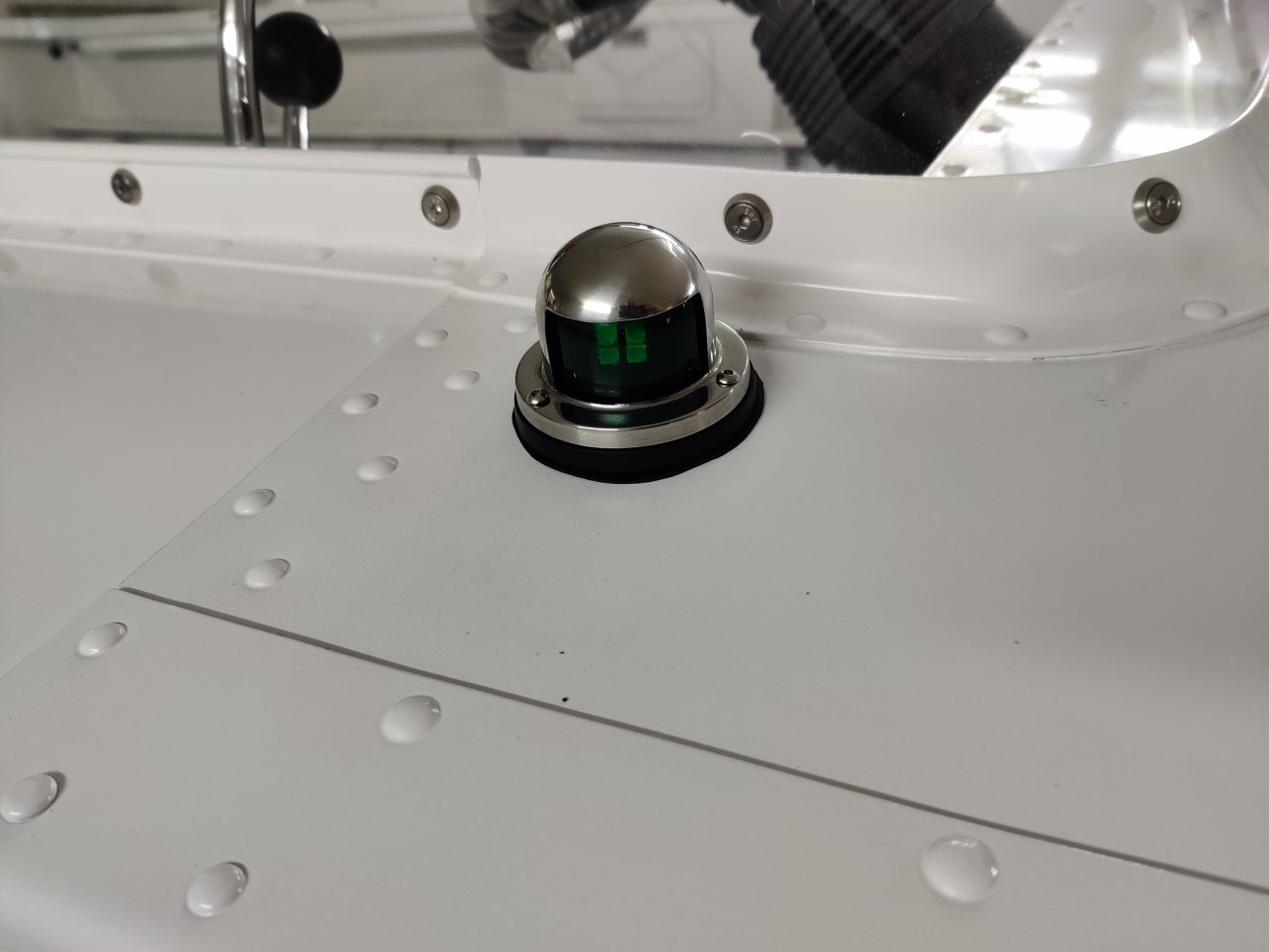

Утром вкорячил ходовые огни. Как раз из-за перелезания на нос и засветки стекла долго ломал голову, куда их втыкнуть, чтоб не снесли. Лучшее место в районе углов стекла - там практически нет засвета. Но ставить на потопчину там мне показалось не лучшим решением. Выбрал компромисс.
Я выбрал врезные. И не засвечивают и не сломаешь.
