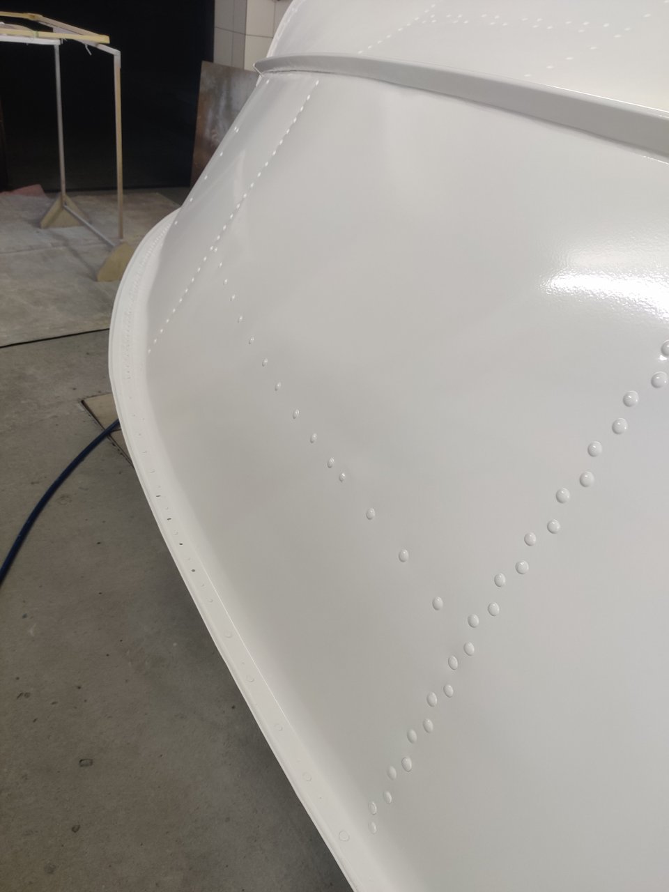

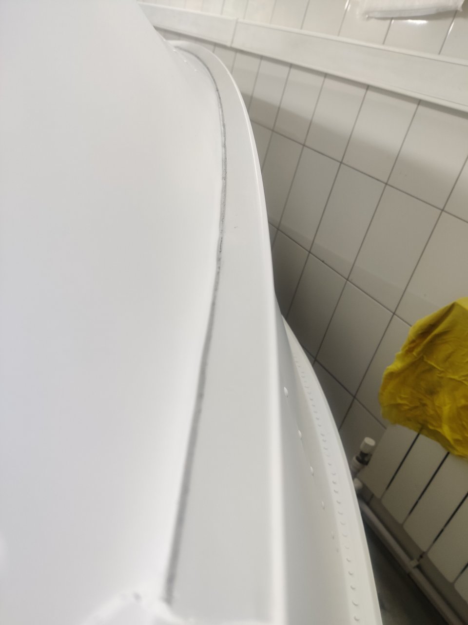

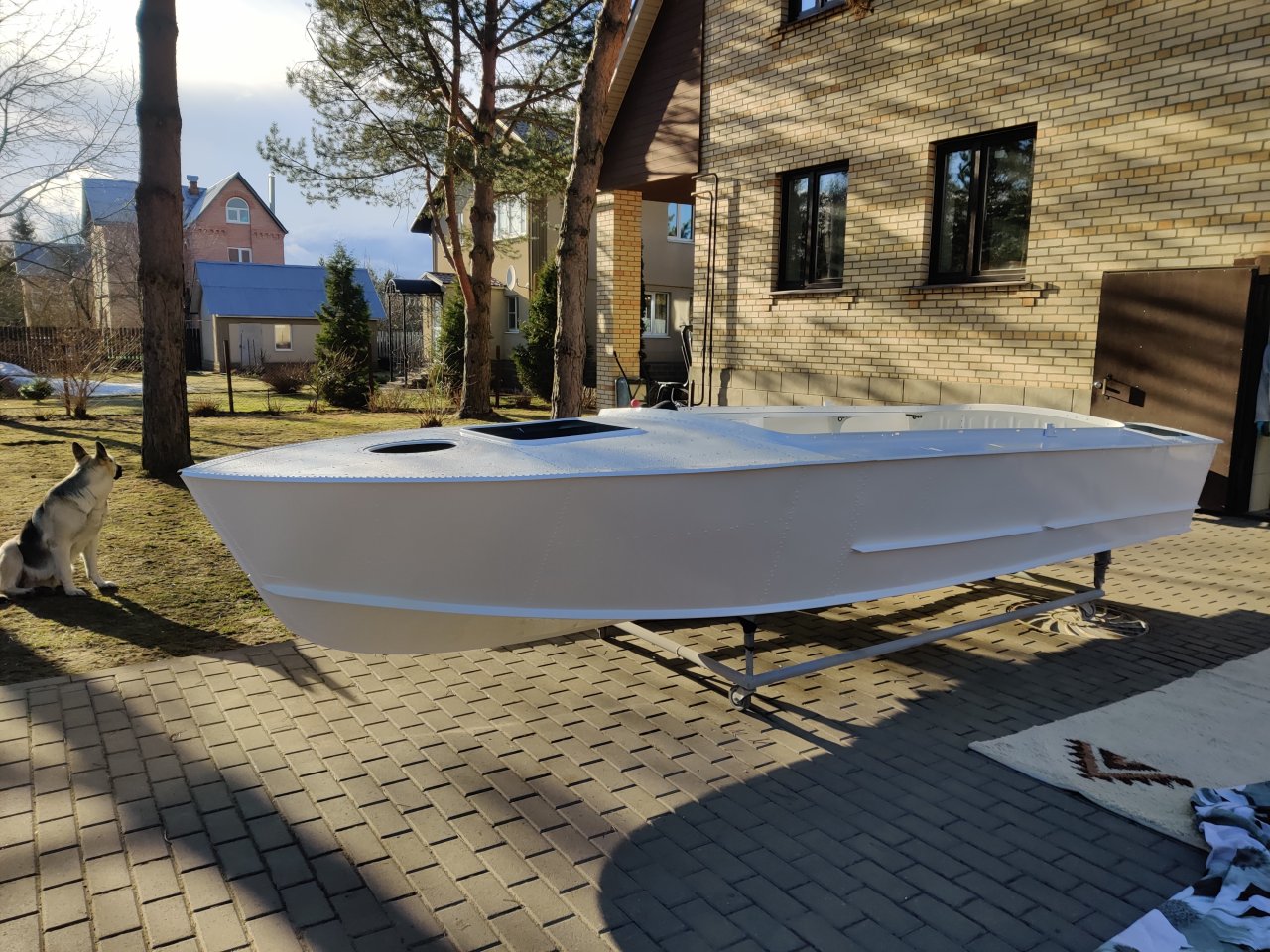

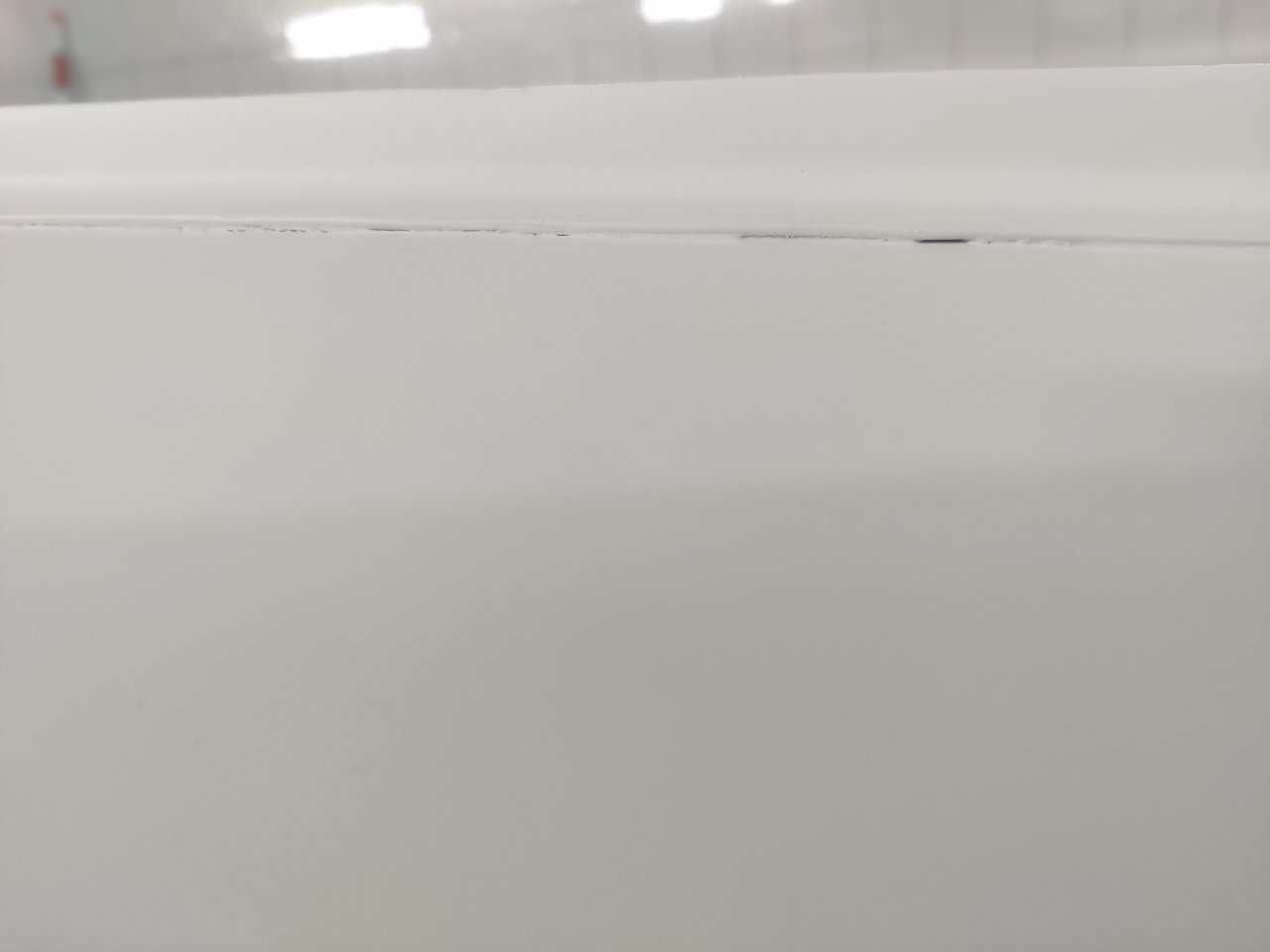

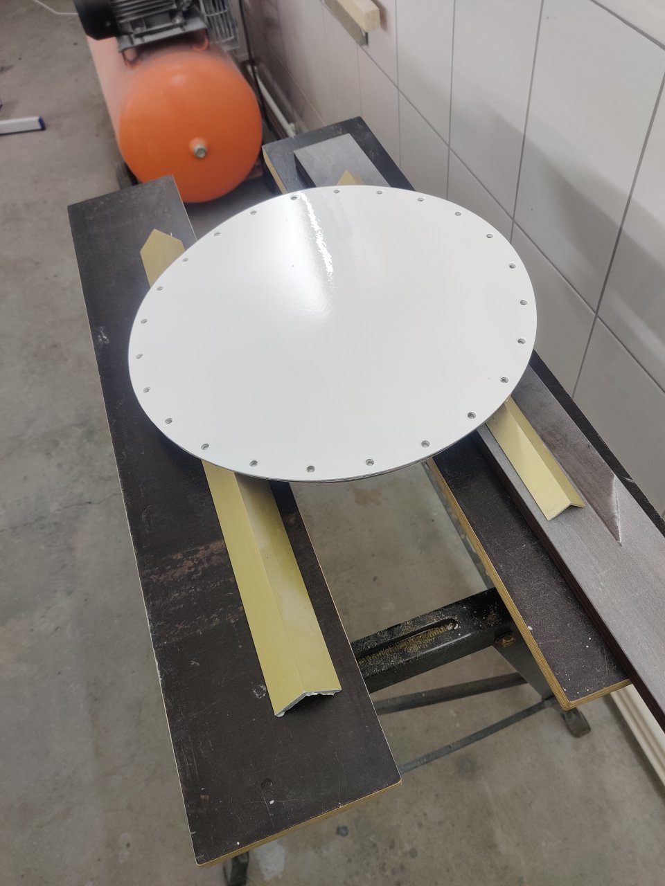

ЭП грунт от Полимермарина. Нужно отбить швы герметиком и красить.

А ты его перед покраской шкурить не будешь?
Скотч братом пройду, может где прошкурю. Но в целом все хорошо получилось. ЭП после 10 часов уже надо шкурить согласно Мурзилке (через 4 нанесение следующего слоя без шлифовки) и пыль снять нужно. Плюс две собаки на участке, через день в чистом помещении уже волос появляется. Этот грунт очень плохо шкурится, хорошие шкурки живут минут по 10-20.

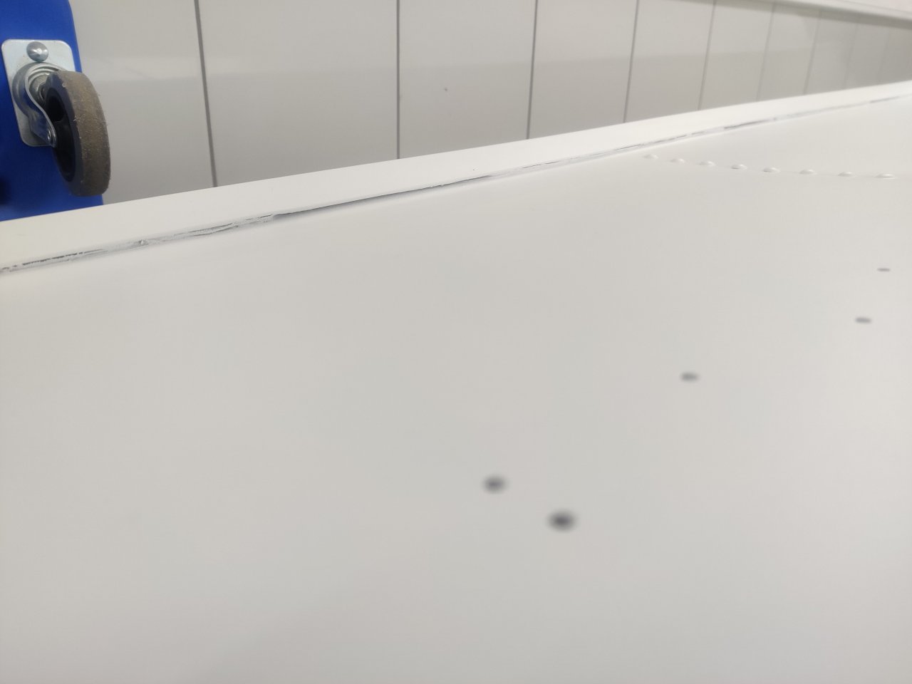

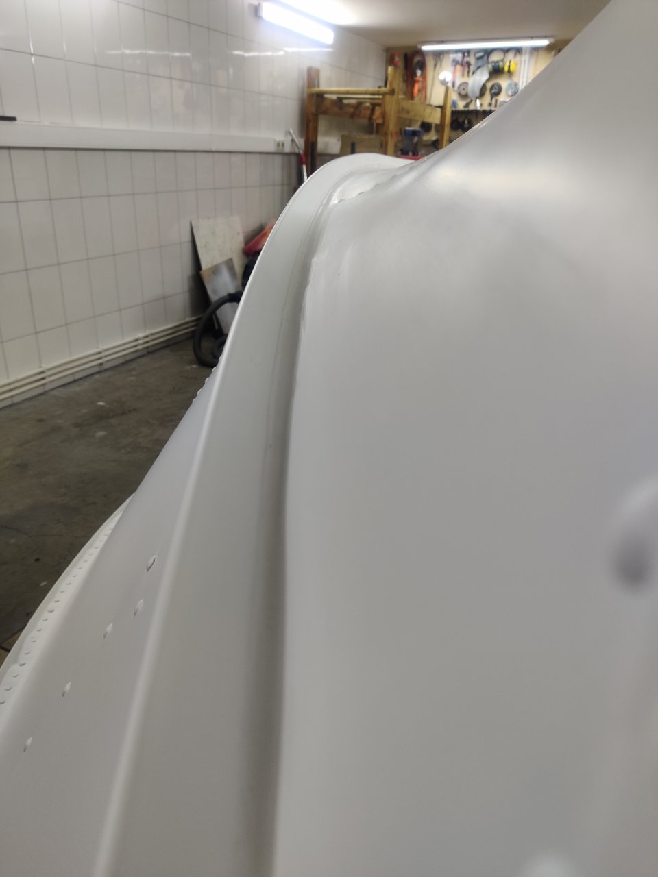

Вчера отбил кое-где швы. На фото до и после отбивки.

Ещё добавлю про герметик. Не так давно покупал неизвестный для меня ПУ герметос. Качнул технику. В ней написано, что выровнять его можно тряпочкой, смоченной в мыльном растворе. Чтоб не размазывать лишнее , отбил зоны контурной лентой с запасом примерно в 5 мм. После нанесения выровнял герметос кучей маленьких (с пачку сигарет) ХБ тряпочек с раствором Фейри. Снял ленту и прошел с раствором ещё раз. На ночь на батареи мокрые тряпки, чтоб поднять влажность. Она важна для полимеризации. Результат на фото выше и руки почти чистые и корпус без лишних сопель.

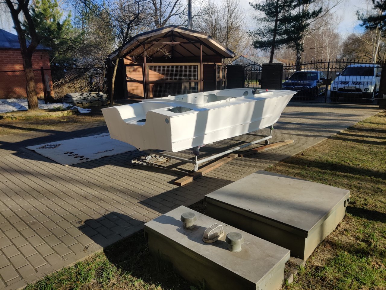

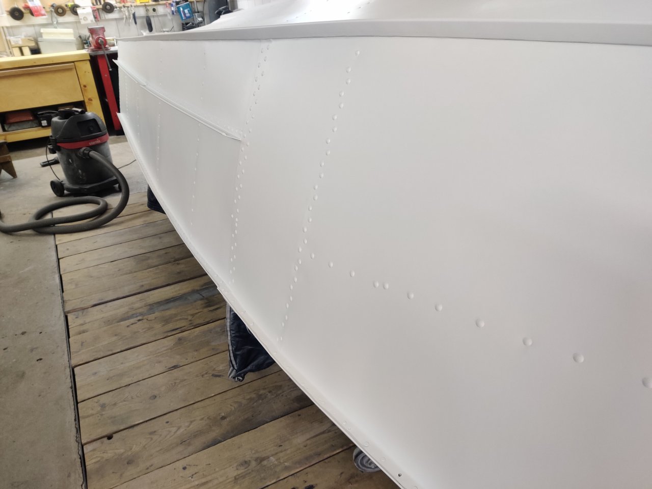

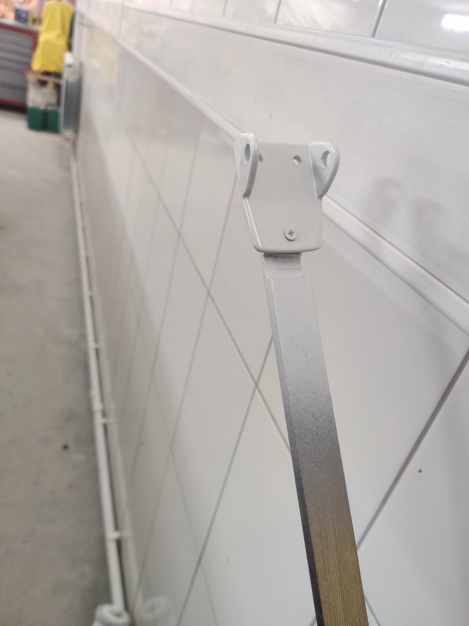

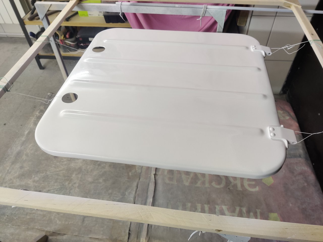

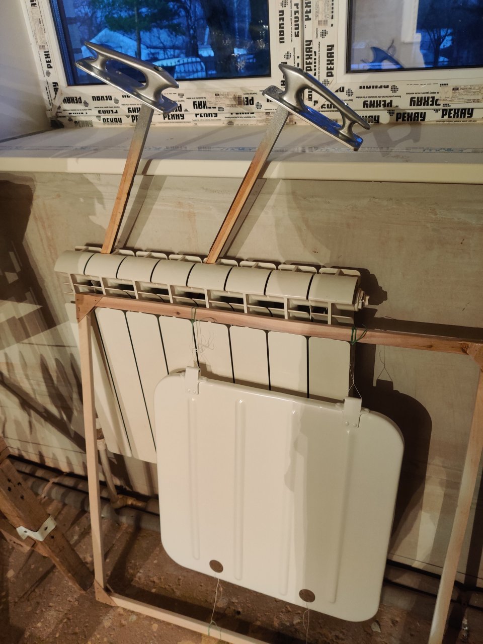

Ну вот, и днище окрашено (ПУ пооумат), уточки и рамка (снежная королева акрил и ПУ лак глянцевый).

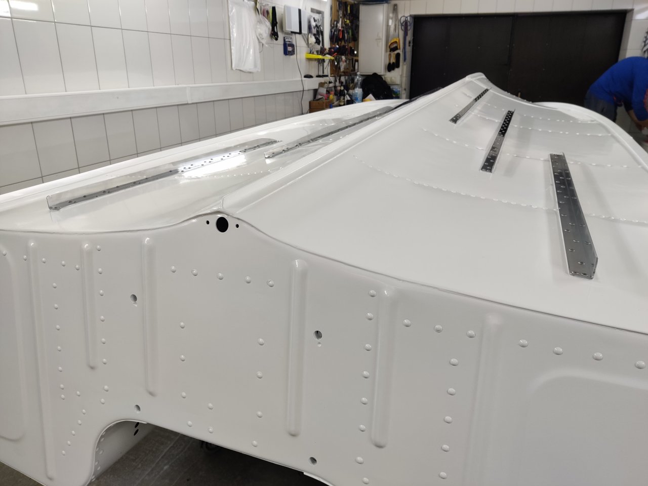

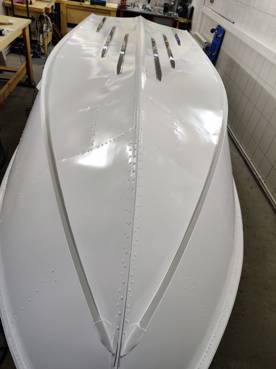

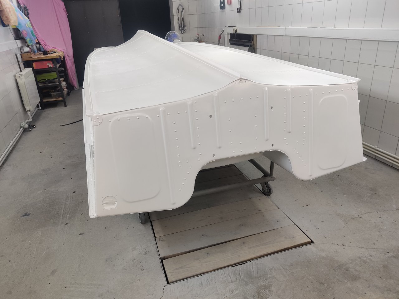

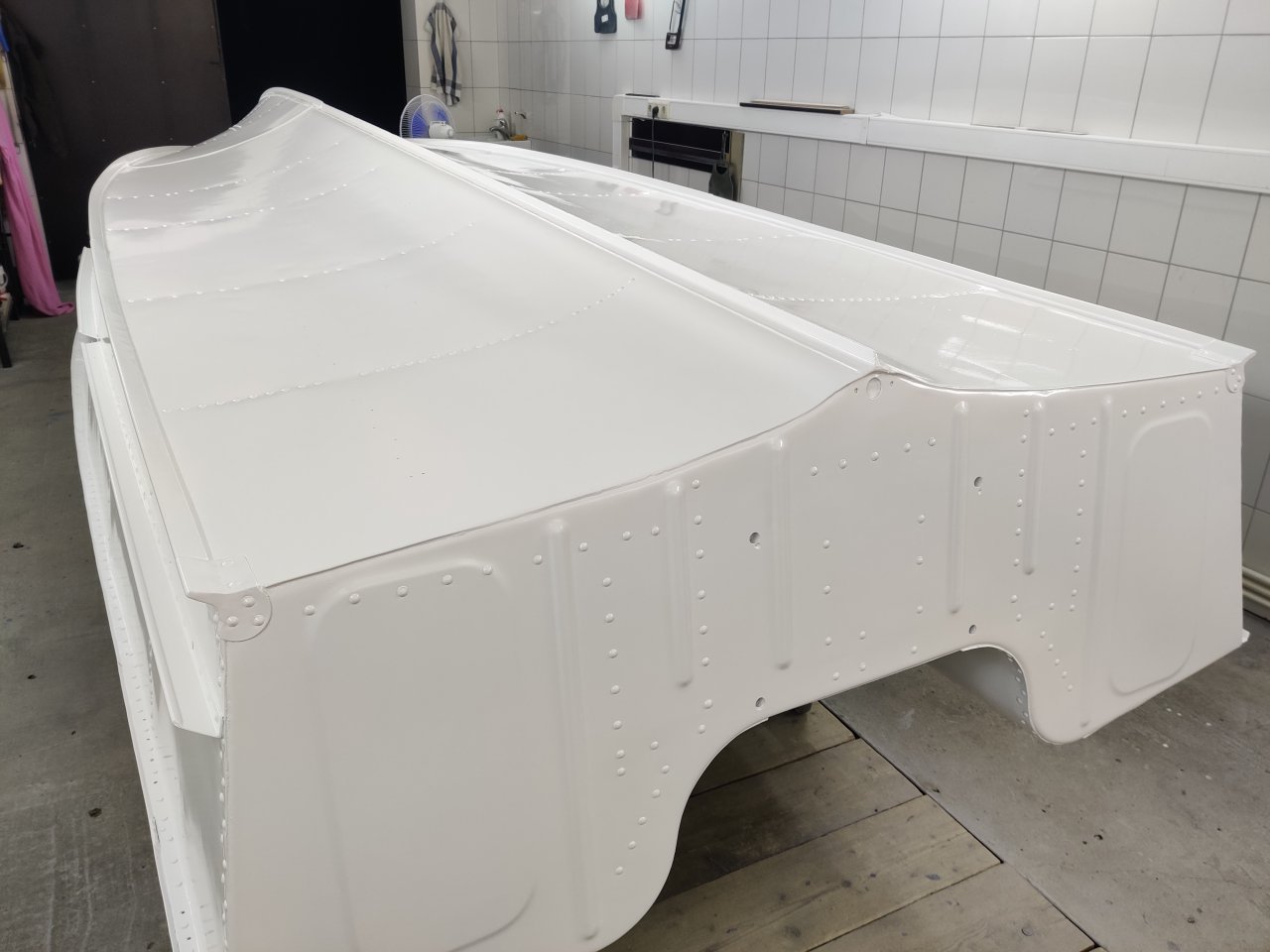

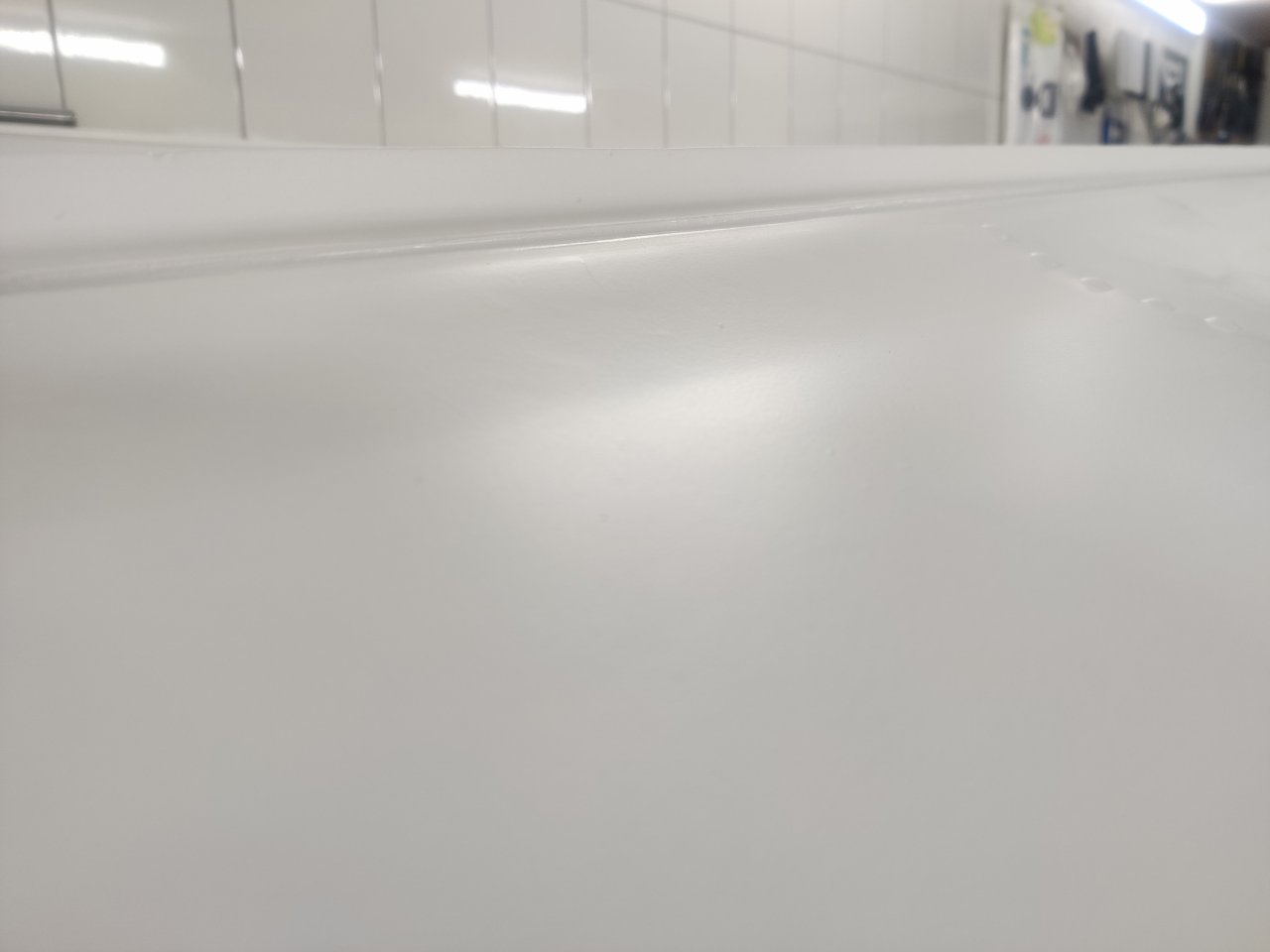

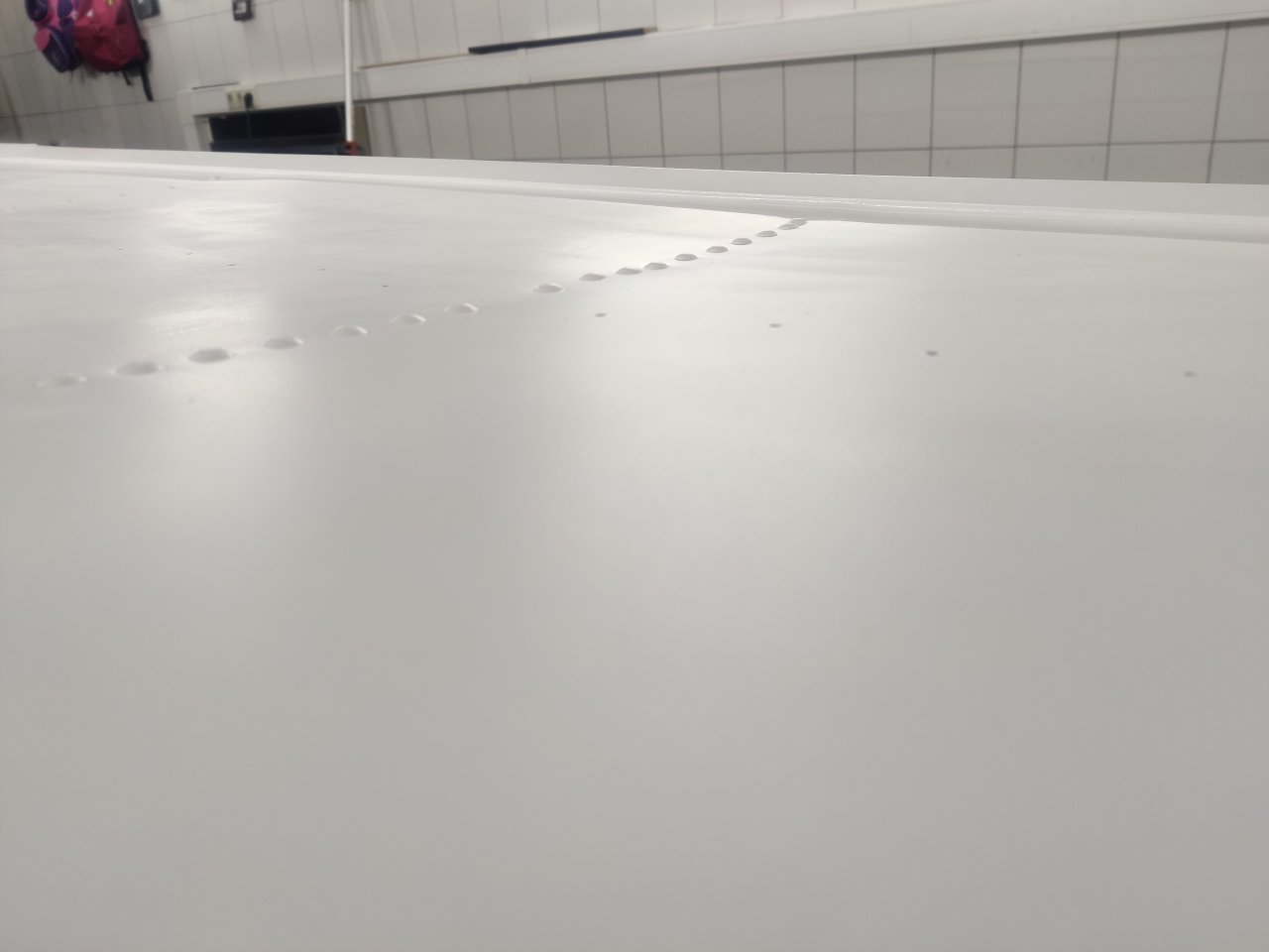

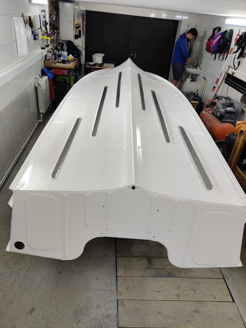

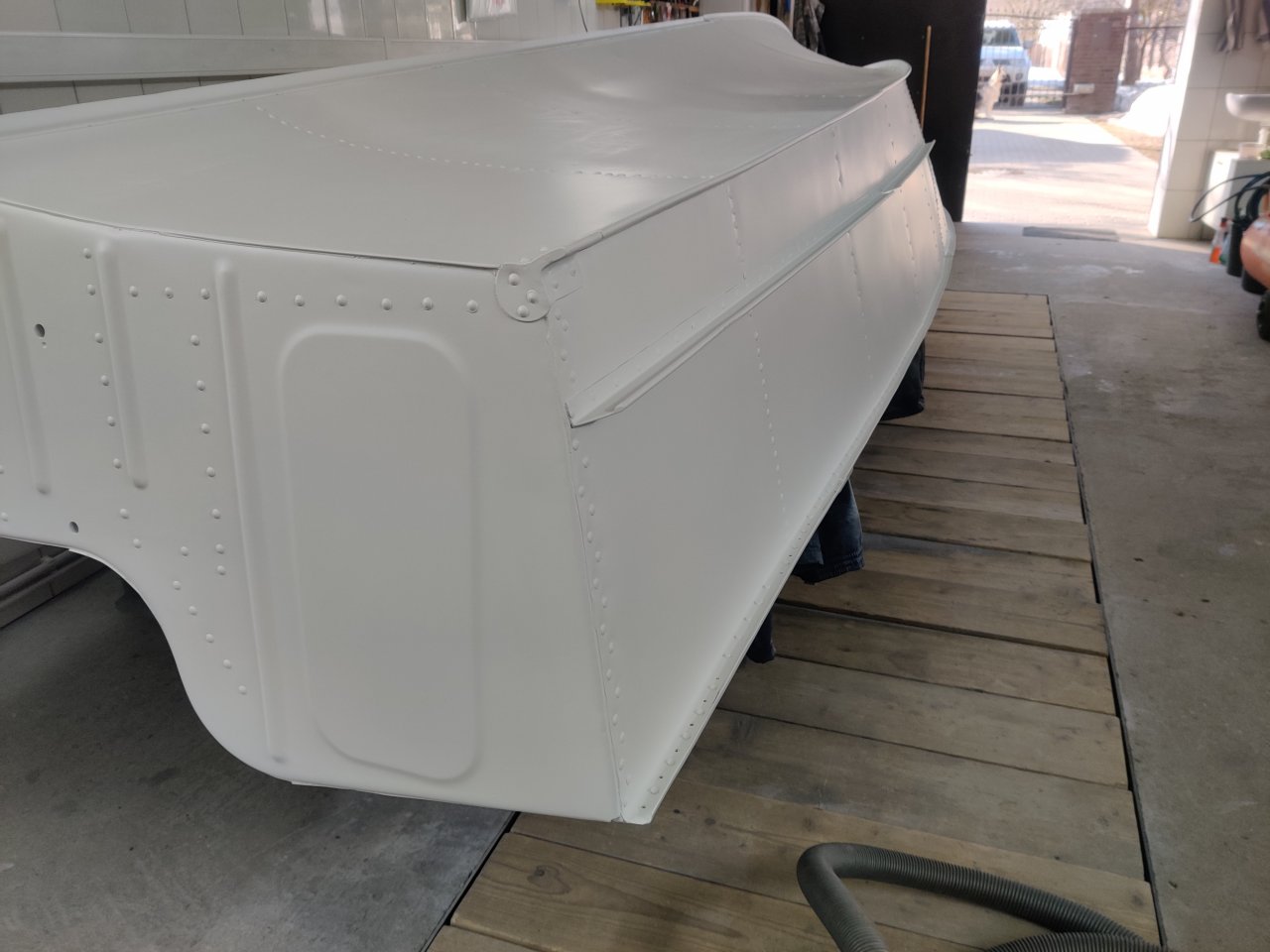

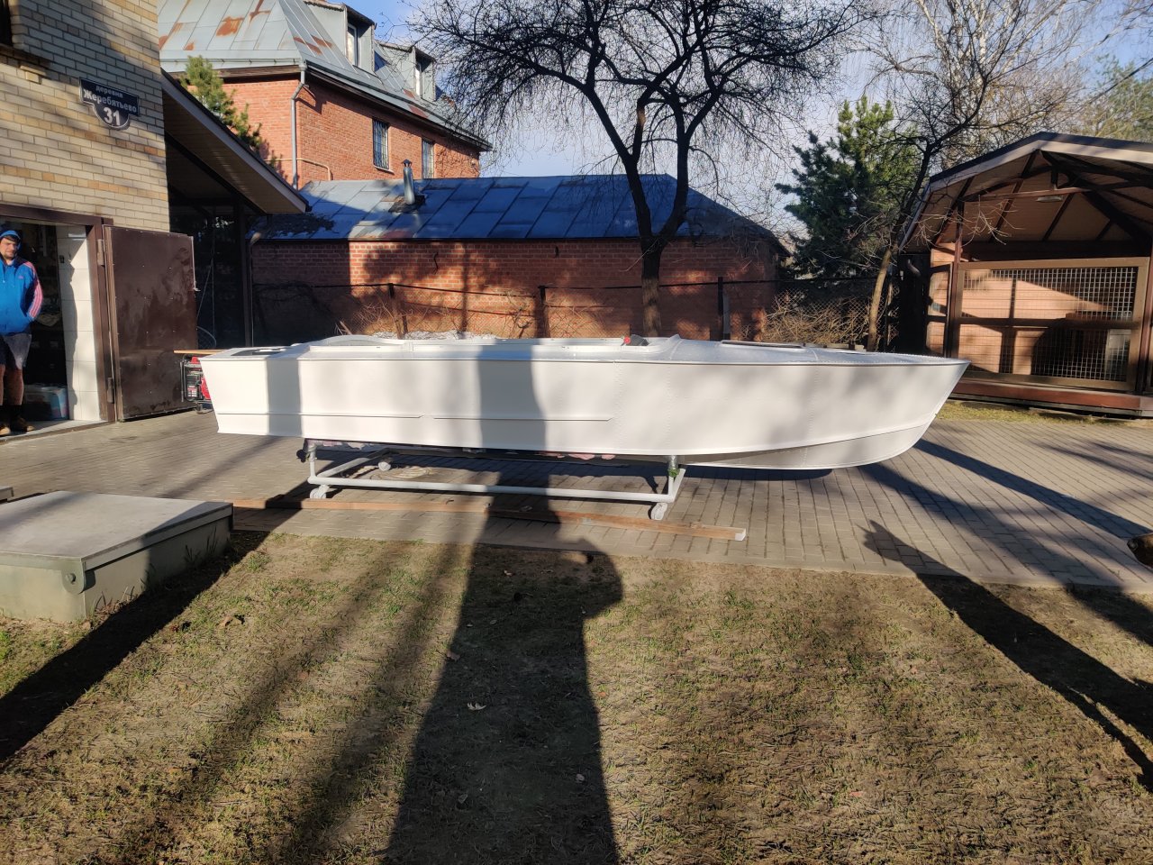

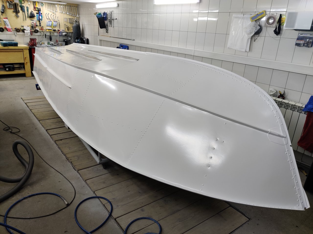

Корпус практически склепан. Встали на место шайбы, можно переворачивать.

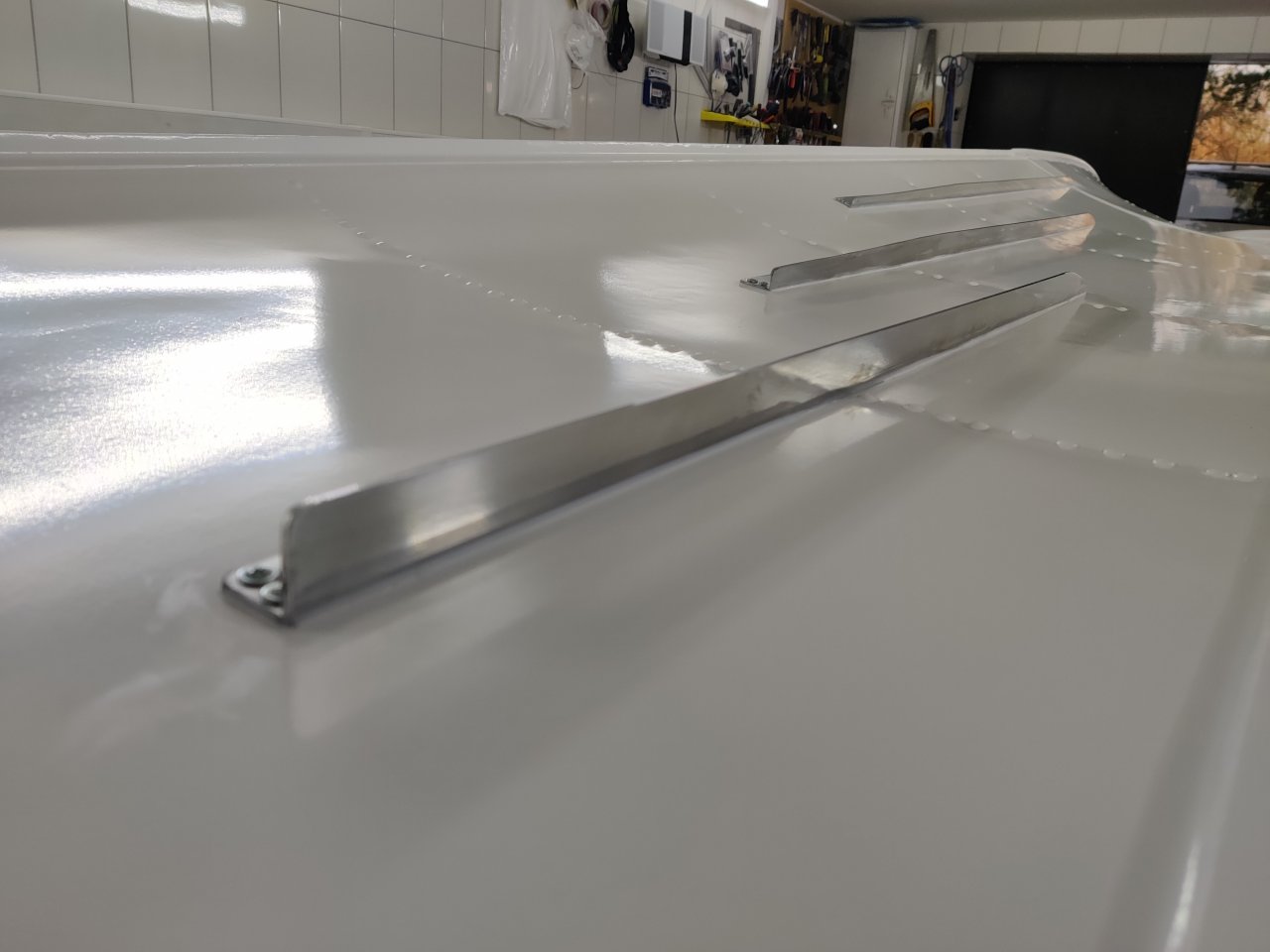

Борь, а кукую нибудь дешманскую камеру к днищу, иль на палку прилепить не думал? Интересно же как и когда эти шайбы пузырить будут и откуда к ним воздух приходит , не?
В солнечный день, должно быть всё видно, под определённым углом к солнцу.

Да,Борис!Это,скорее-реданы,а не шайбы.Шайбы имеют выход к носу,чтобы захватывать воздух.Тут Андрей прав.
Нет у меня такой. И что там смотреть? Я понимаю, что интересно, но задача выдавить корпус из воды. Этому инвалиду сложно помочь, сам понимаешь.
Пусть будет микс. Если посмотреть внимательно, воздух должен засасываться и распределяться по уголкам . Проверим.

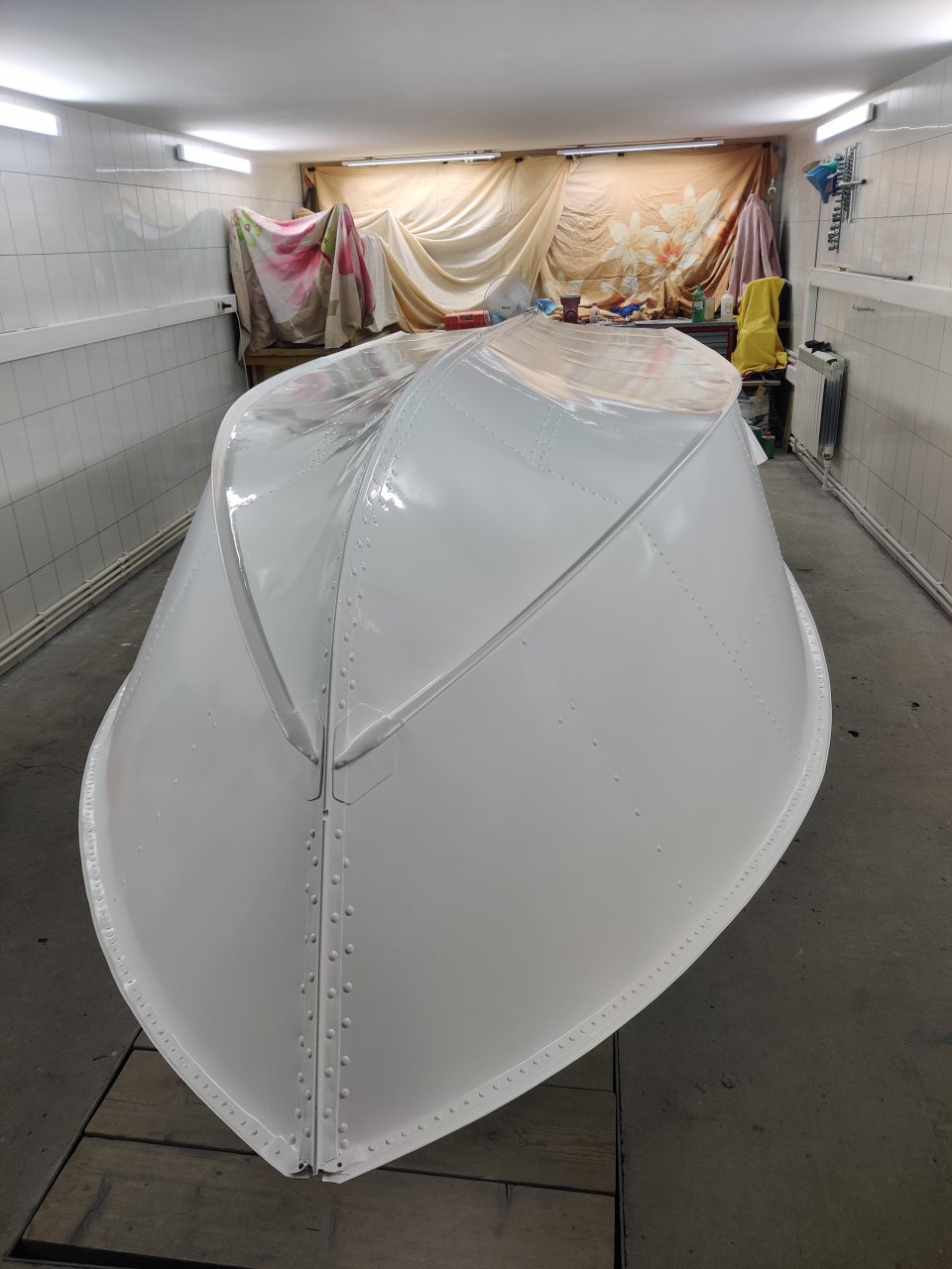

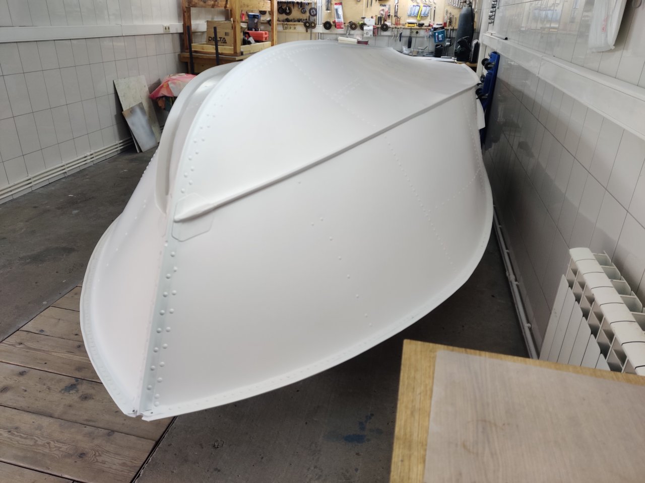

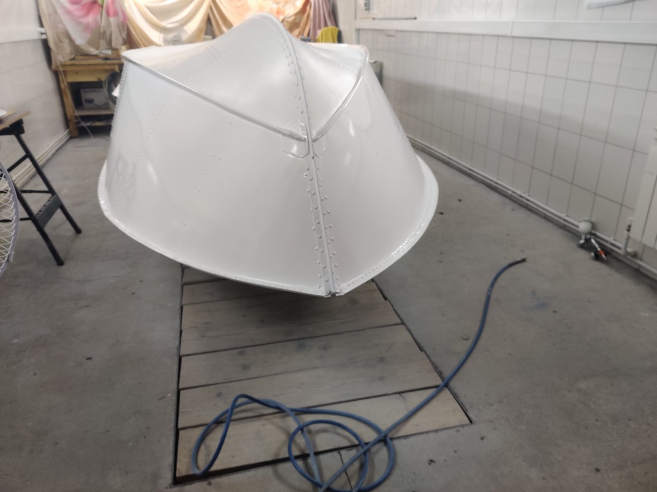

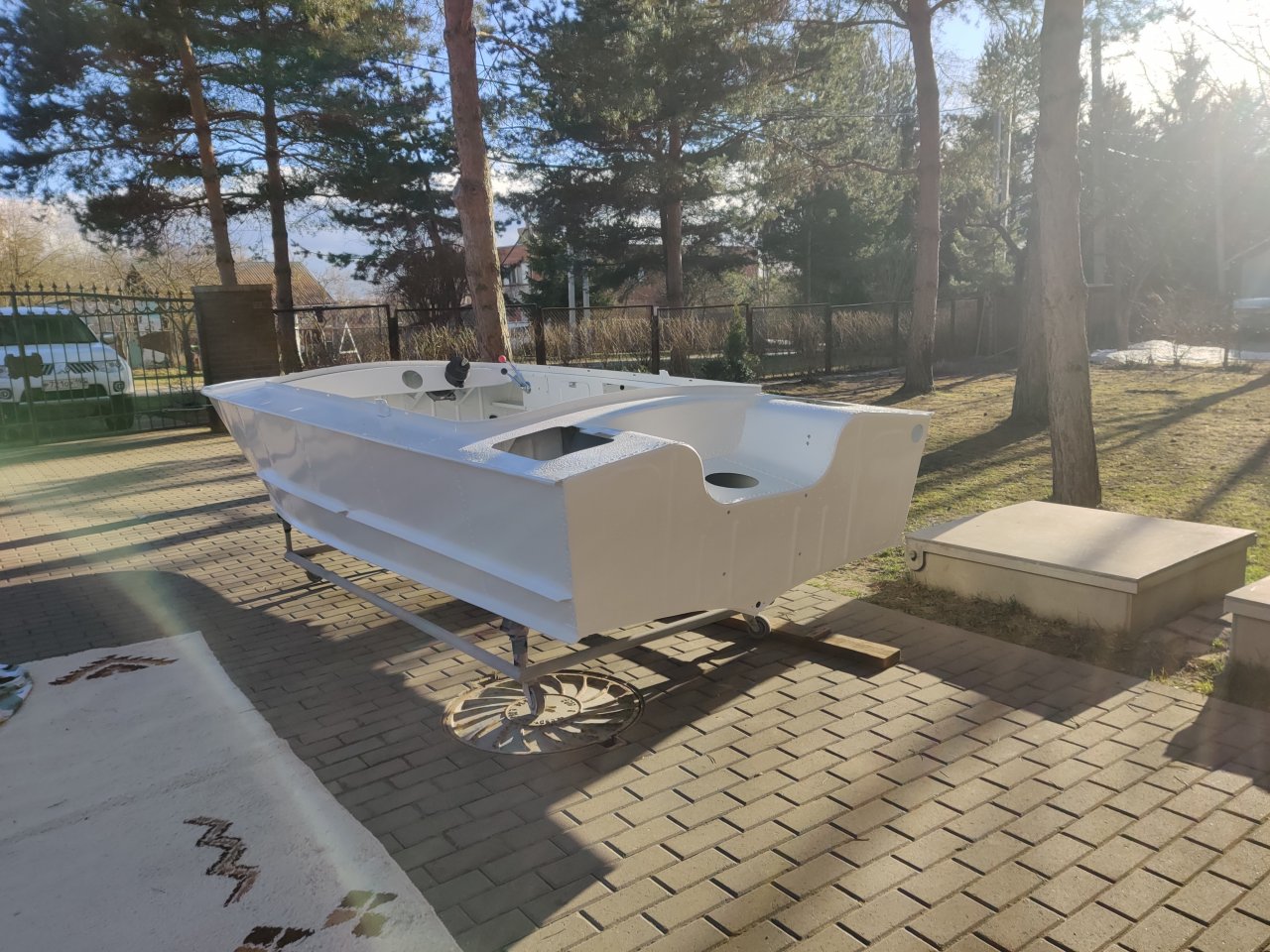

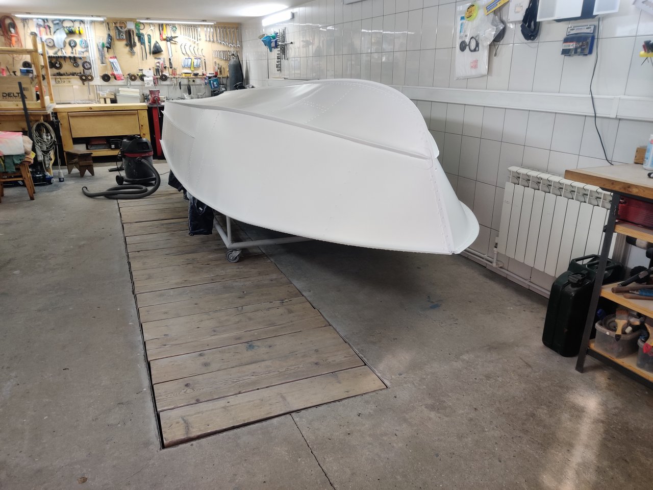

Перевернули.
