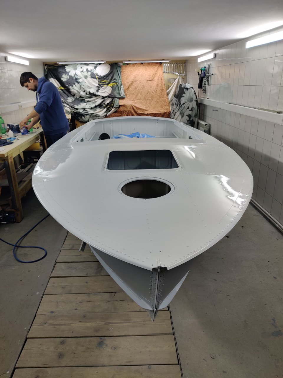

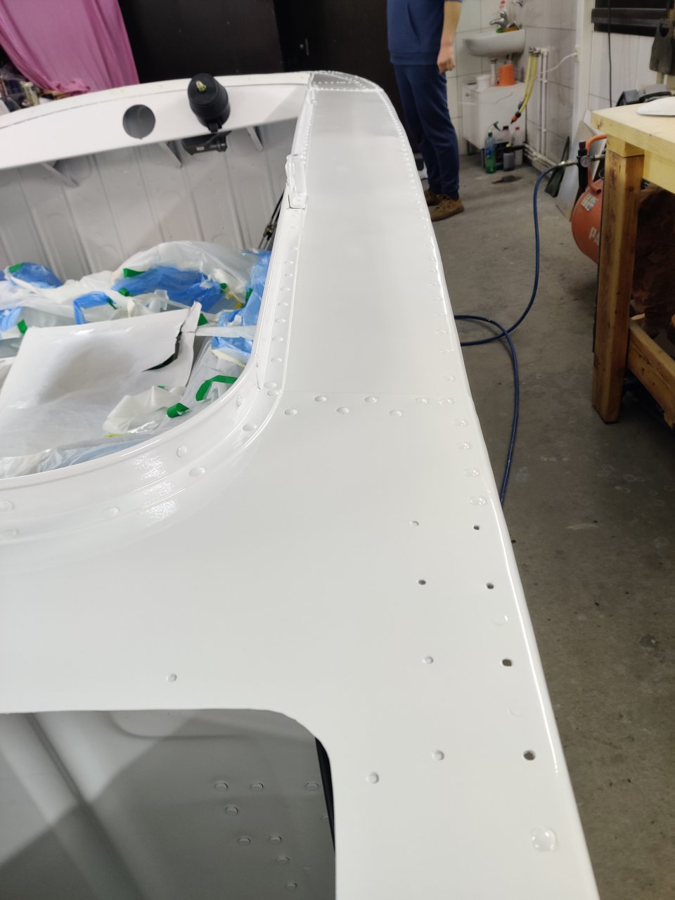

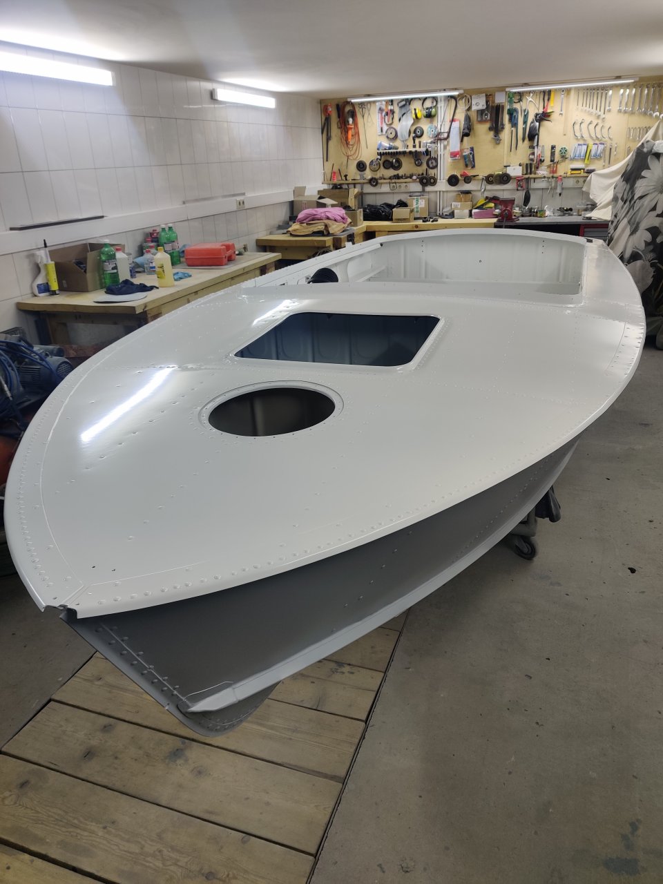

Как-то так. Белый полумат ПУ от Полимер Марин, по мере высыхания блеск уходит (на 3 фото видно). На третьи сутки краска полностью встала, прохладненько однако.

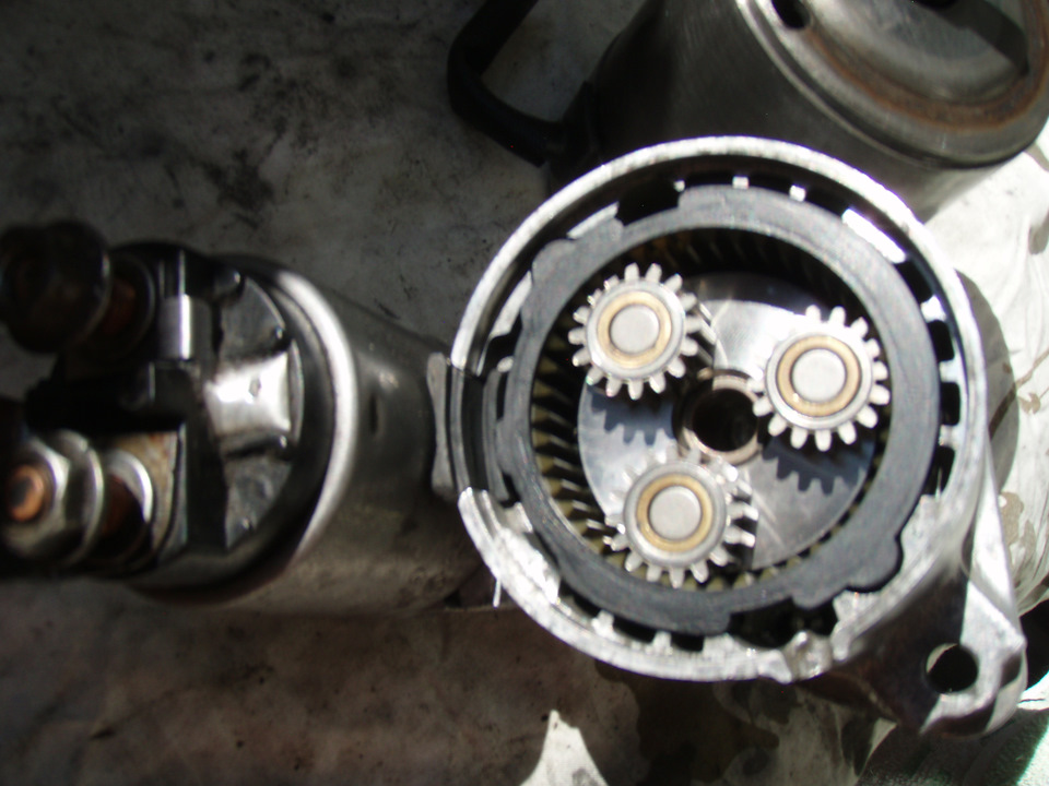

Я тоже так думал после классических больших жигулёвский стартеров. А тут он маленький и внутре бендикса ещё планетарный редуктор. Это один узел, если память не изменяет или бендикс туда жёстко вставляется. Уже не помню. Фото из сети .
1 887
Блря, это редуктор
Бендикс тут при чем?
