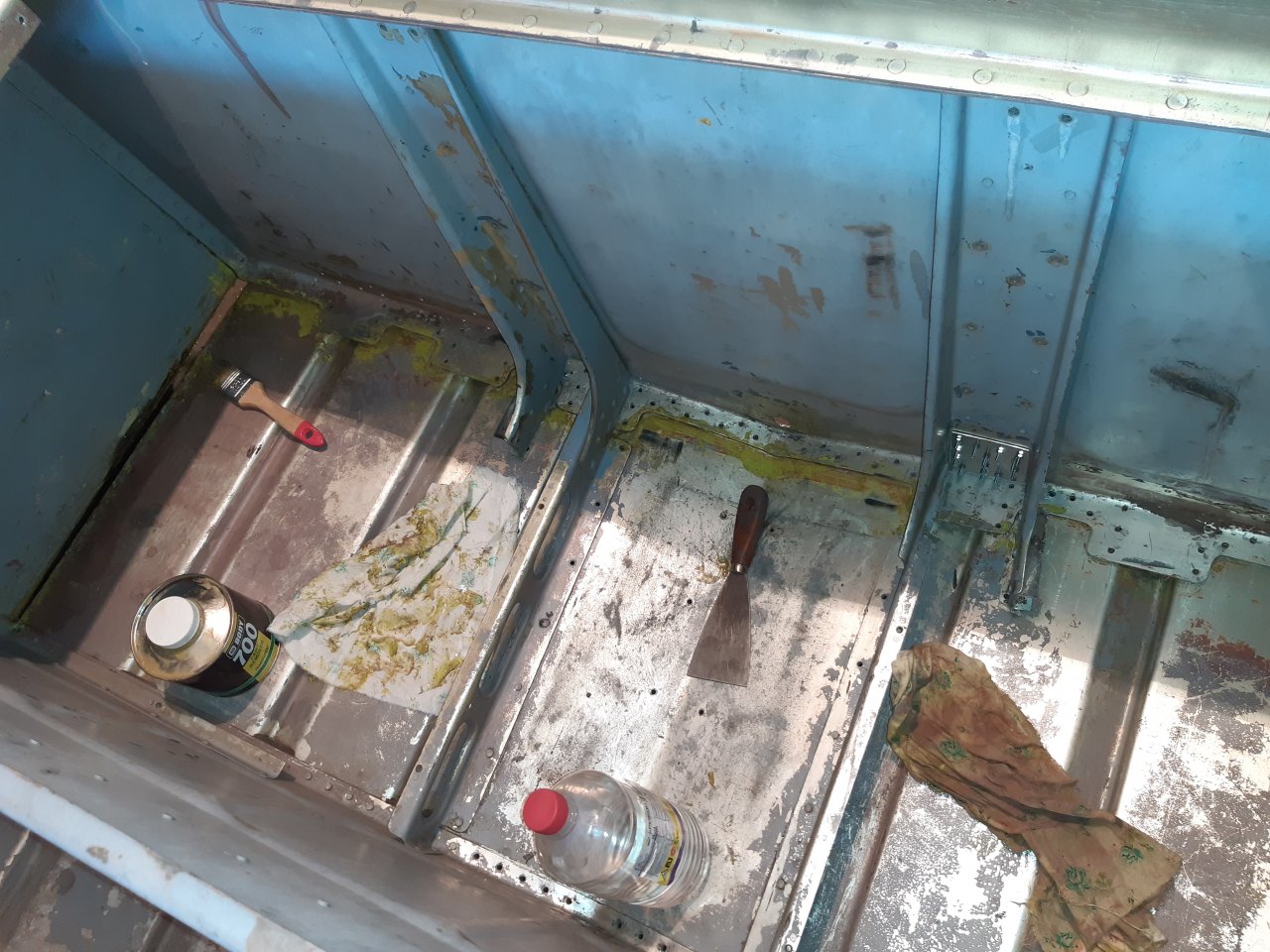

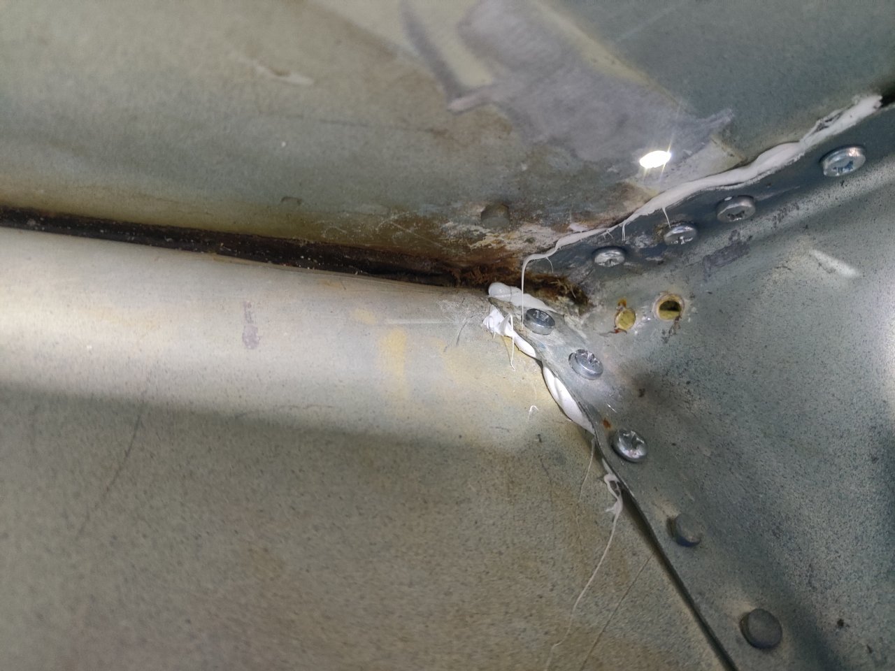

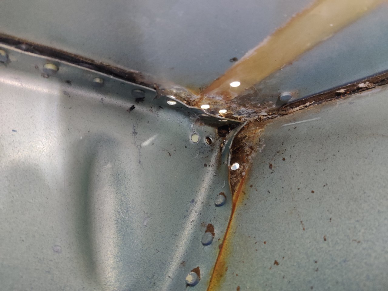

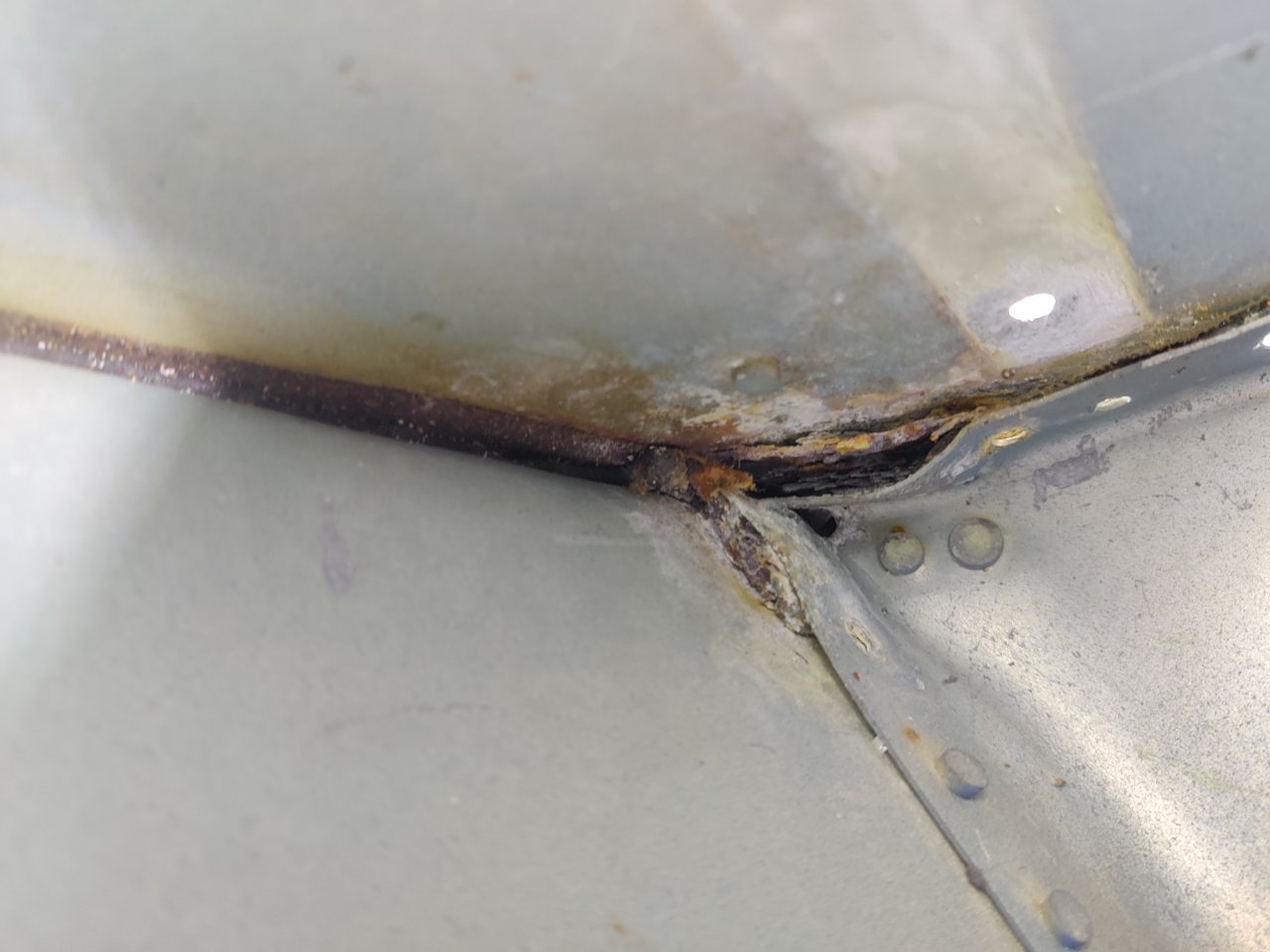

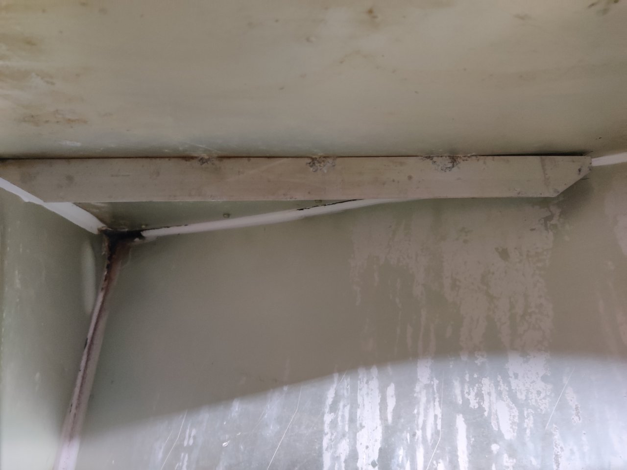

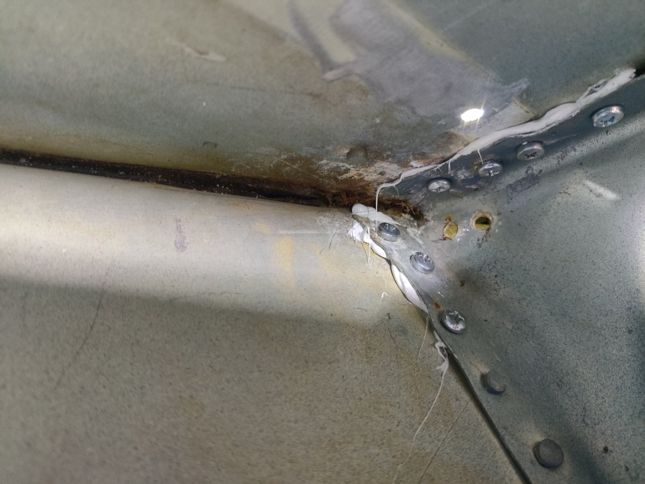

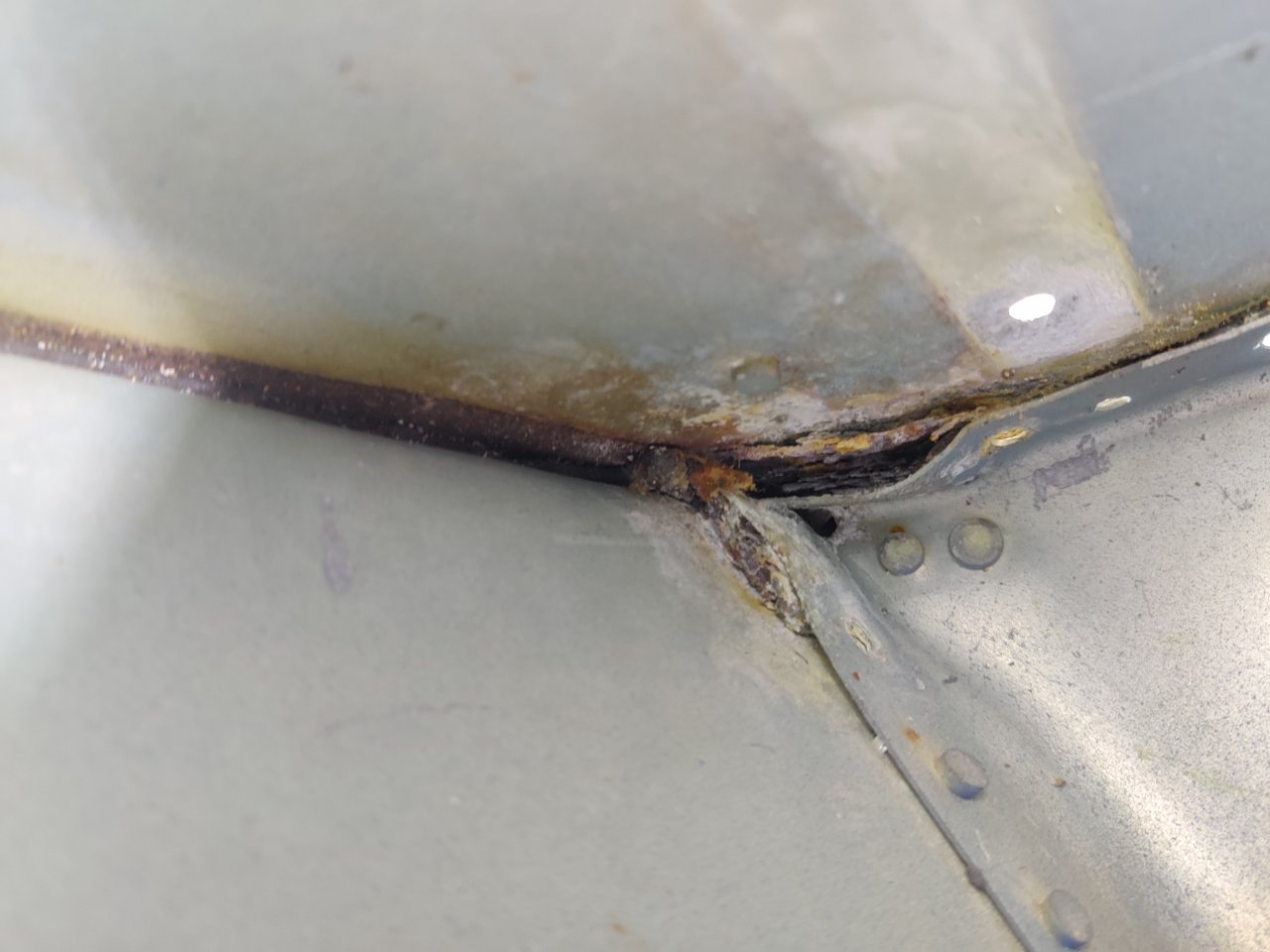

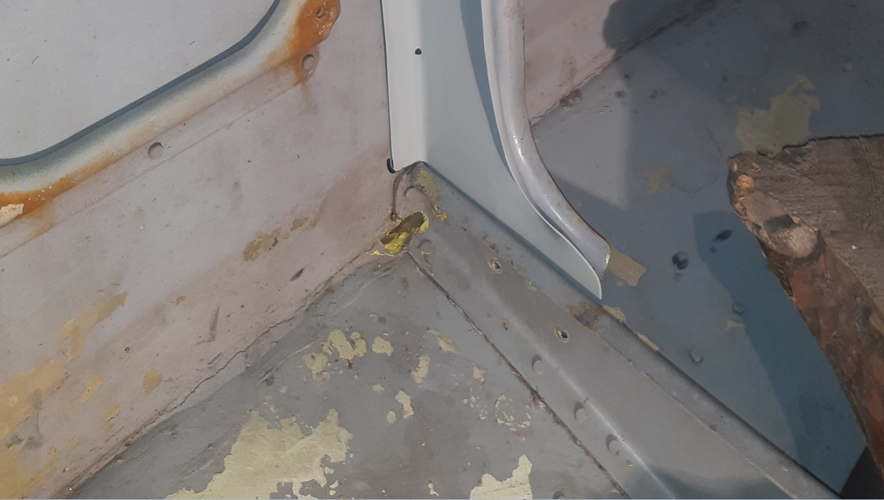

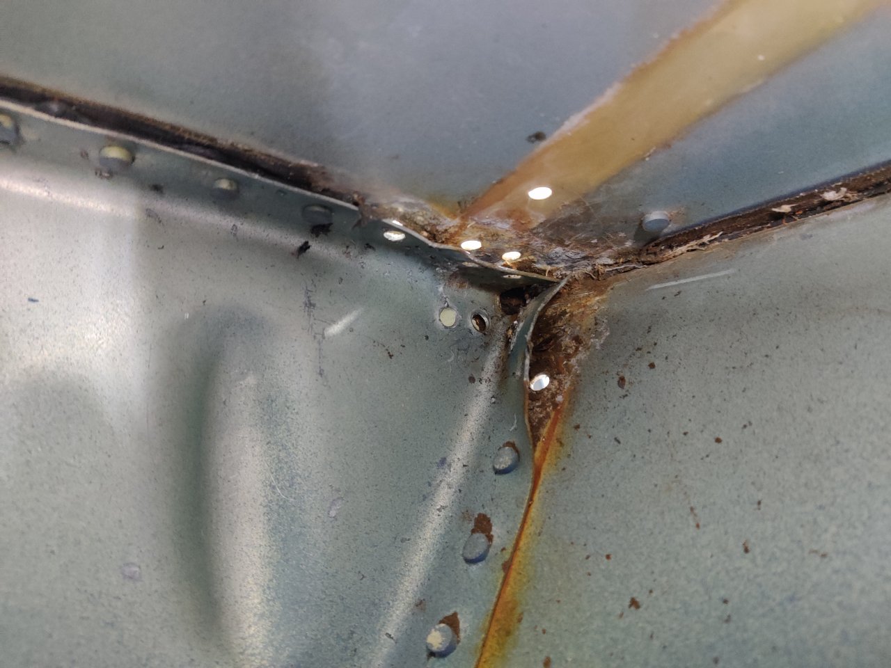

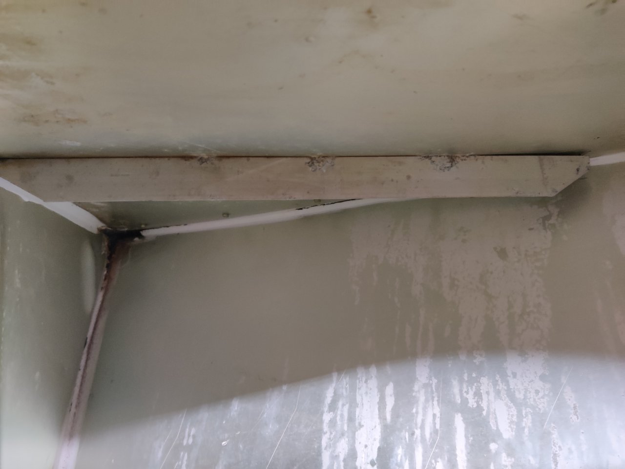

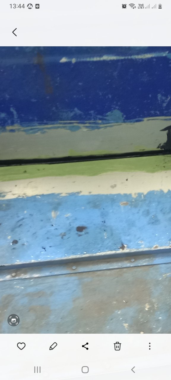

К слову о совместимости материалов. Швы в носовом отсеке непотопляемости были замазаны какой-то жёлтой "краской". Она сухая и крепко сидит. Высохшую ленту решил укрепить герметосом. Прошло продолжительное время и я обратил внимание, что герметос приобрел розовый оттенок. Чуть поддел, и он практически отвалился. Между жёлтой краской и герметиком будто слой клея, как будто наклейку сняли. Где жёлтого нет, сидит мертво. Как-то так.
У меня в казе, такие же подтеки в носу
Видимо дополнительная защита какая-то
1 880
Писал давно про этот косяк, и сой липкий
PU гермет в те времена ,только в мечтах
9 748
6 525
1 880
Пропустил... Андрюх, как вышел из ситуации?
Я уже лодку успел поменять:lol:когда писал
Отвалился он у меня на шве в рундуке заднем правым в проге2
Взял растваритель, веташь смочил обильно,вымал все в шве,хрень на легке смывалась, и заново гермет
9 748
6 525
Пока думаю перекрыть акрилом и навалить герметик. Не исключаю, что это густой кислотник со дна бочки. 646, Р-12 желтую хрень не берут, Р-4 кое-как.
Первоначально по всему периметру ниже ватерлинии швы были им залиты и краской перекрыты. Краска на нем везде была потрескана, но сам он сидел крепко. Медленно, но брался смывкой+растик. Убирал только там, где расшивал шов.

На 4 Проге аналогично.
9 748
6 525
Понятно. На этой только в носу
9 748
6 525
А вот на Днепре такой гадости совсем не было

У меня на"Воронеже" похоже такая же бяка, но пока держится, не отлетает.
Василий, расслабься. У тебя все хорошо, это не оно.
К слову держится оно шикарно. Но если чистить шов, у нее конфликт с ПУ герметиком.

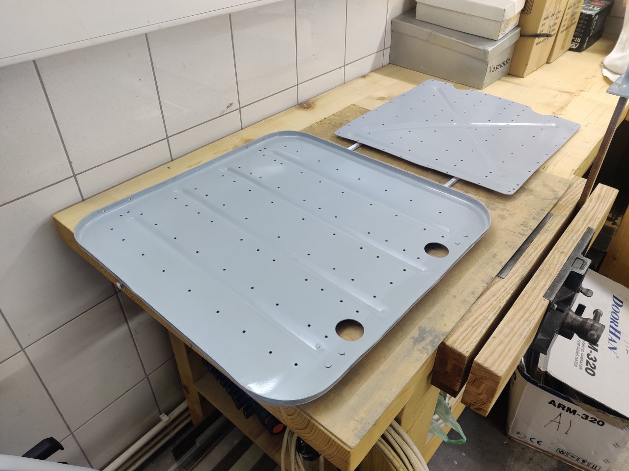

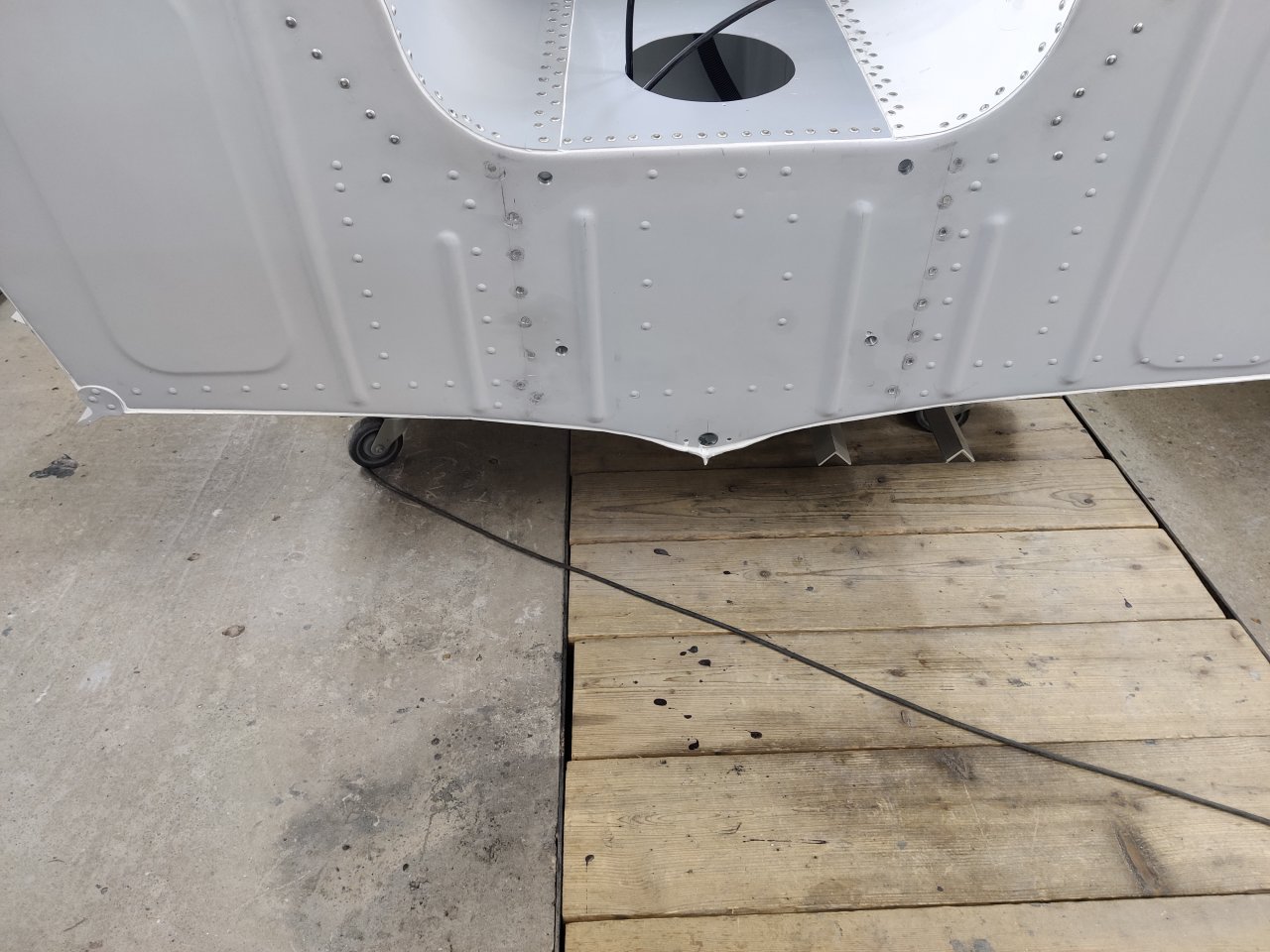

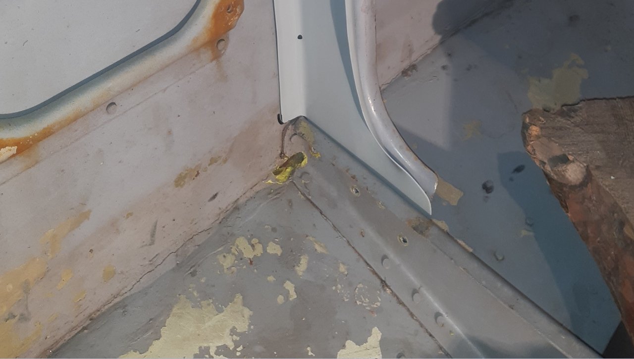

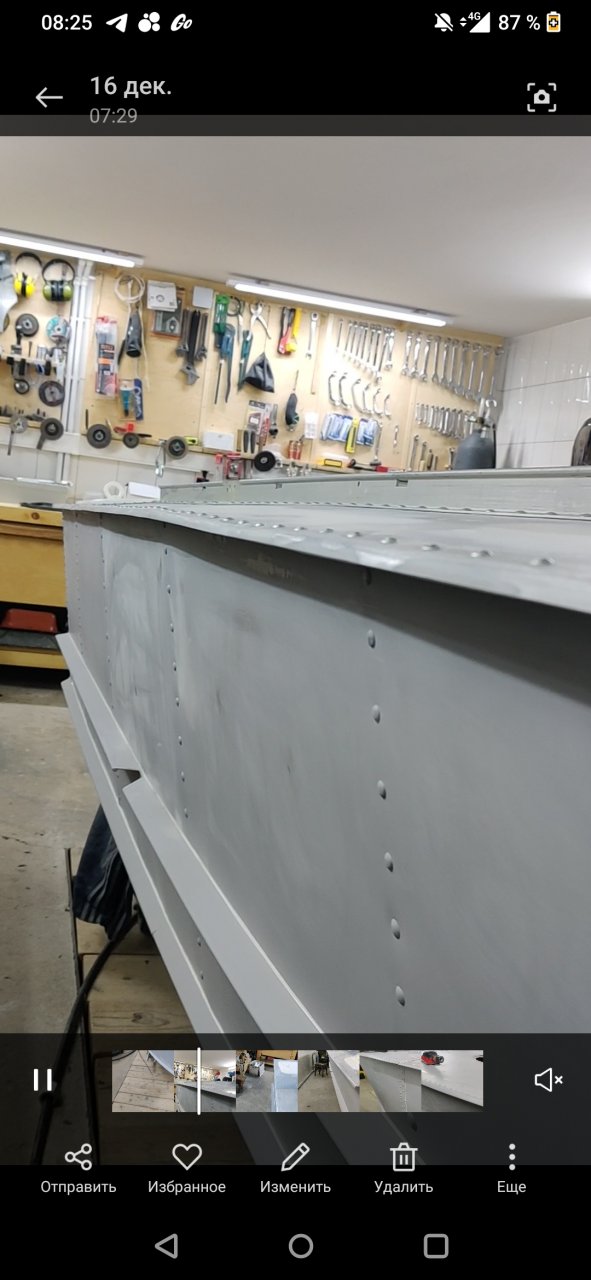

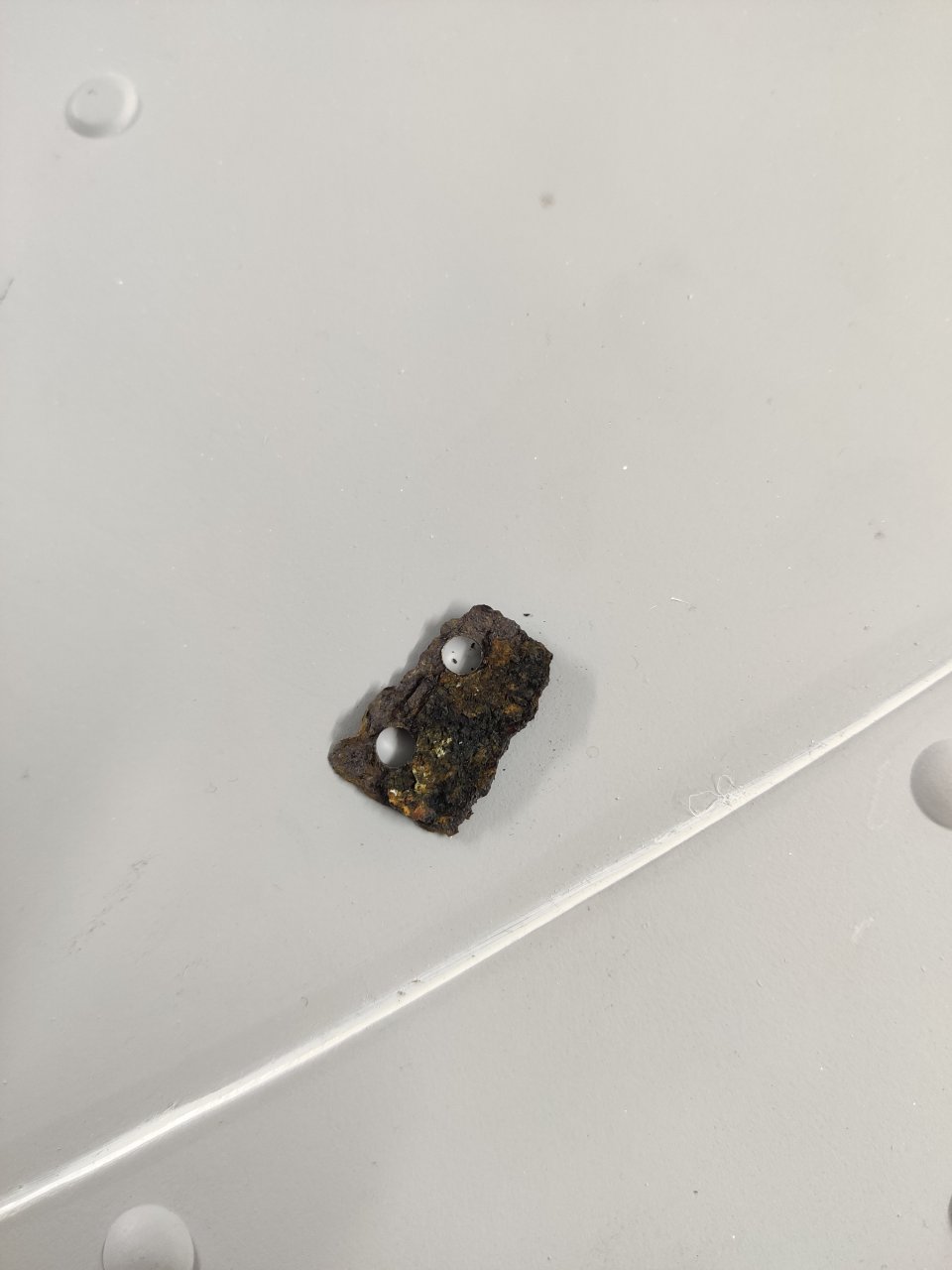

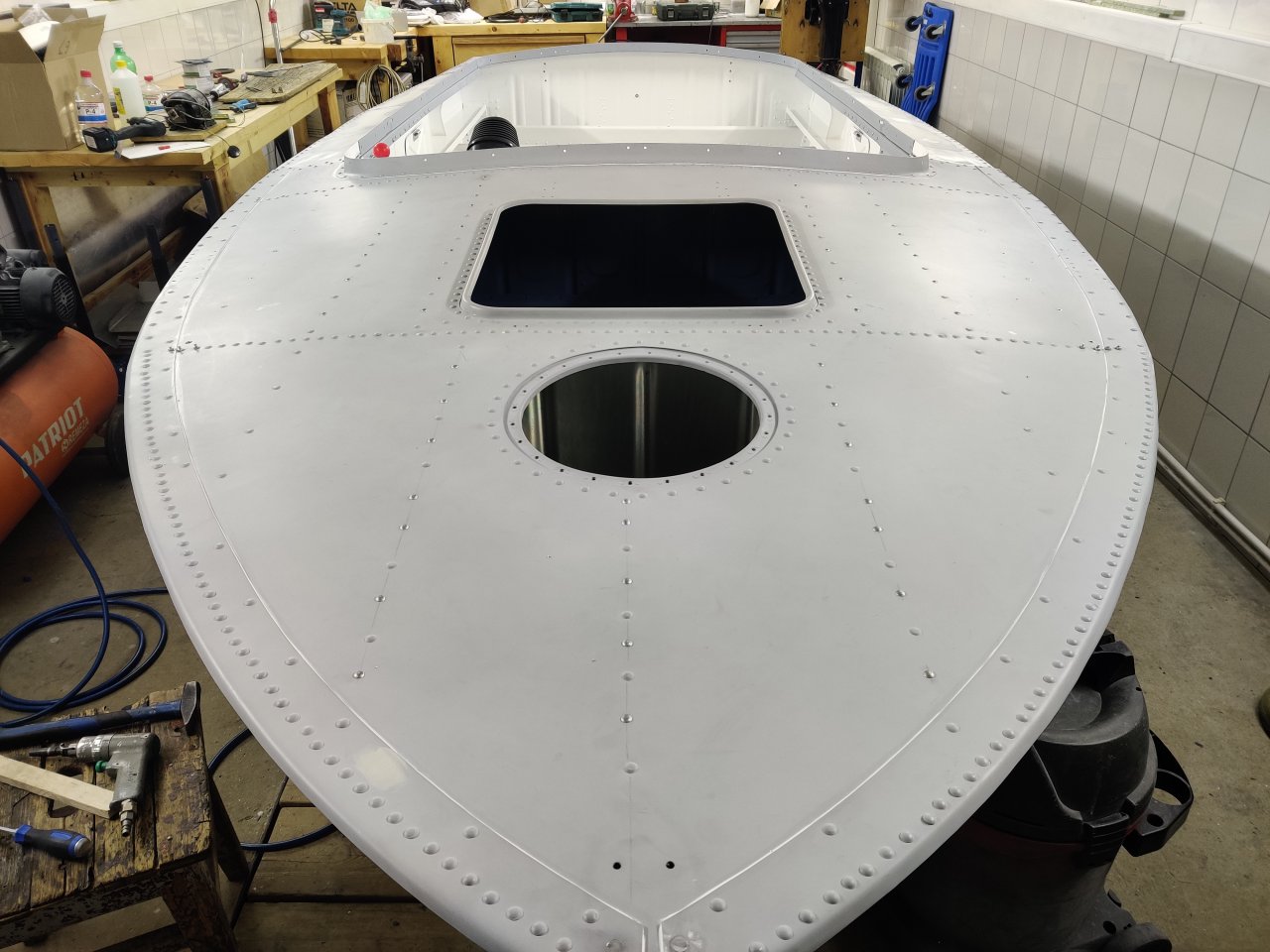

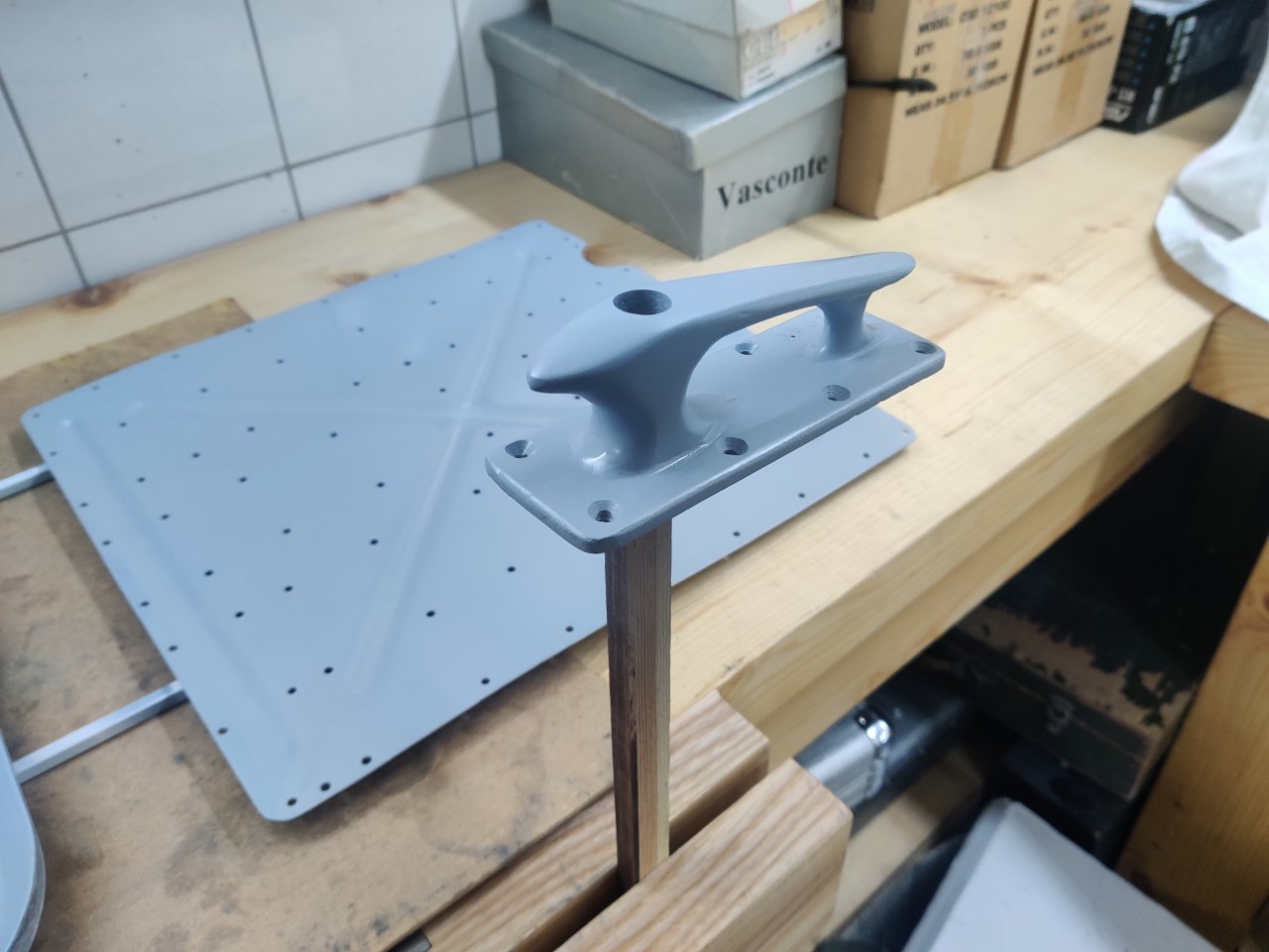

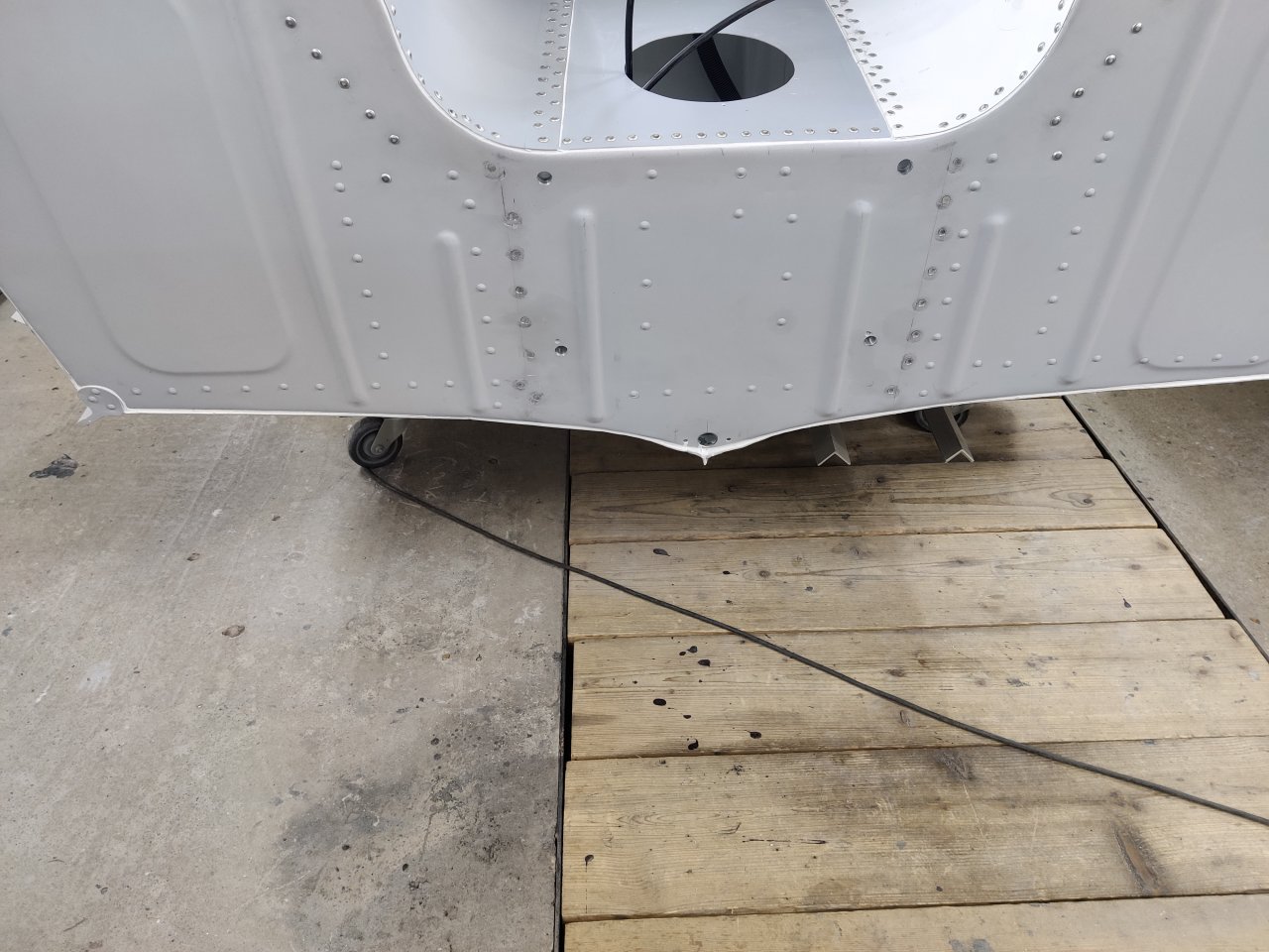

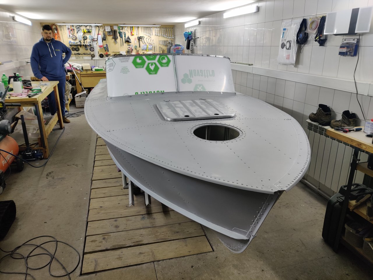

Нашел наконец нужные недостающие заклёпки для транцевой плиты - вчера вбили. Также убрали остатки сгнившей черняги в носу, котору не увидели сразу, заодно добавляем заклёпок, металл здорово натянулся. Чтоб добраться до углов, пришлось снять пару уголков, усиливающих палубу.
9 748
6 525

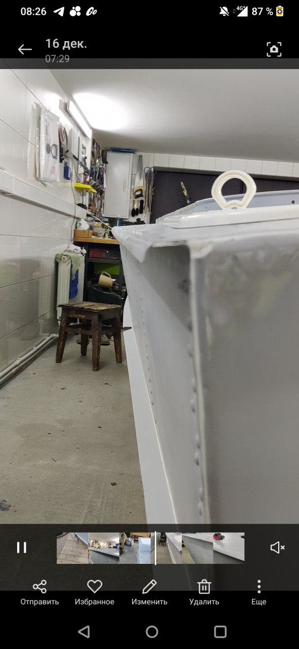

Кромку потопчины вывел практически в ноль

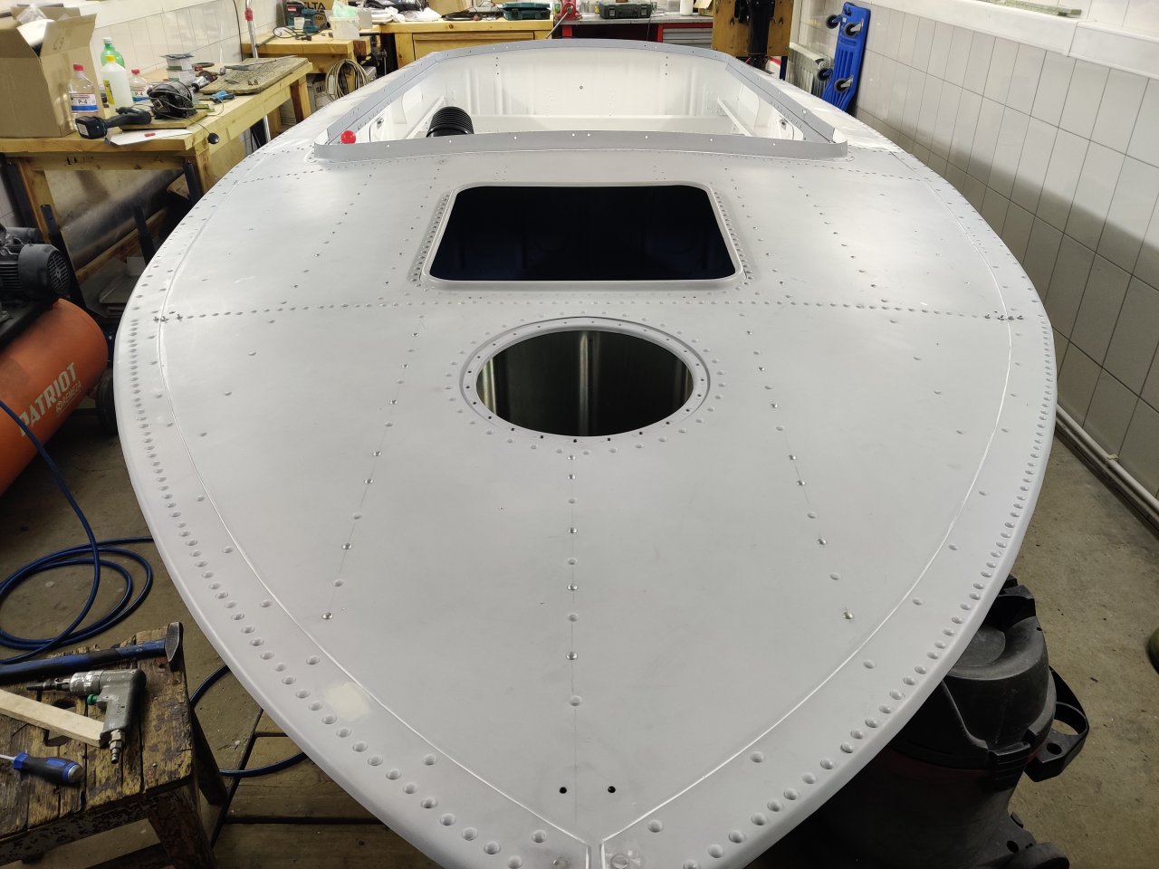

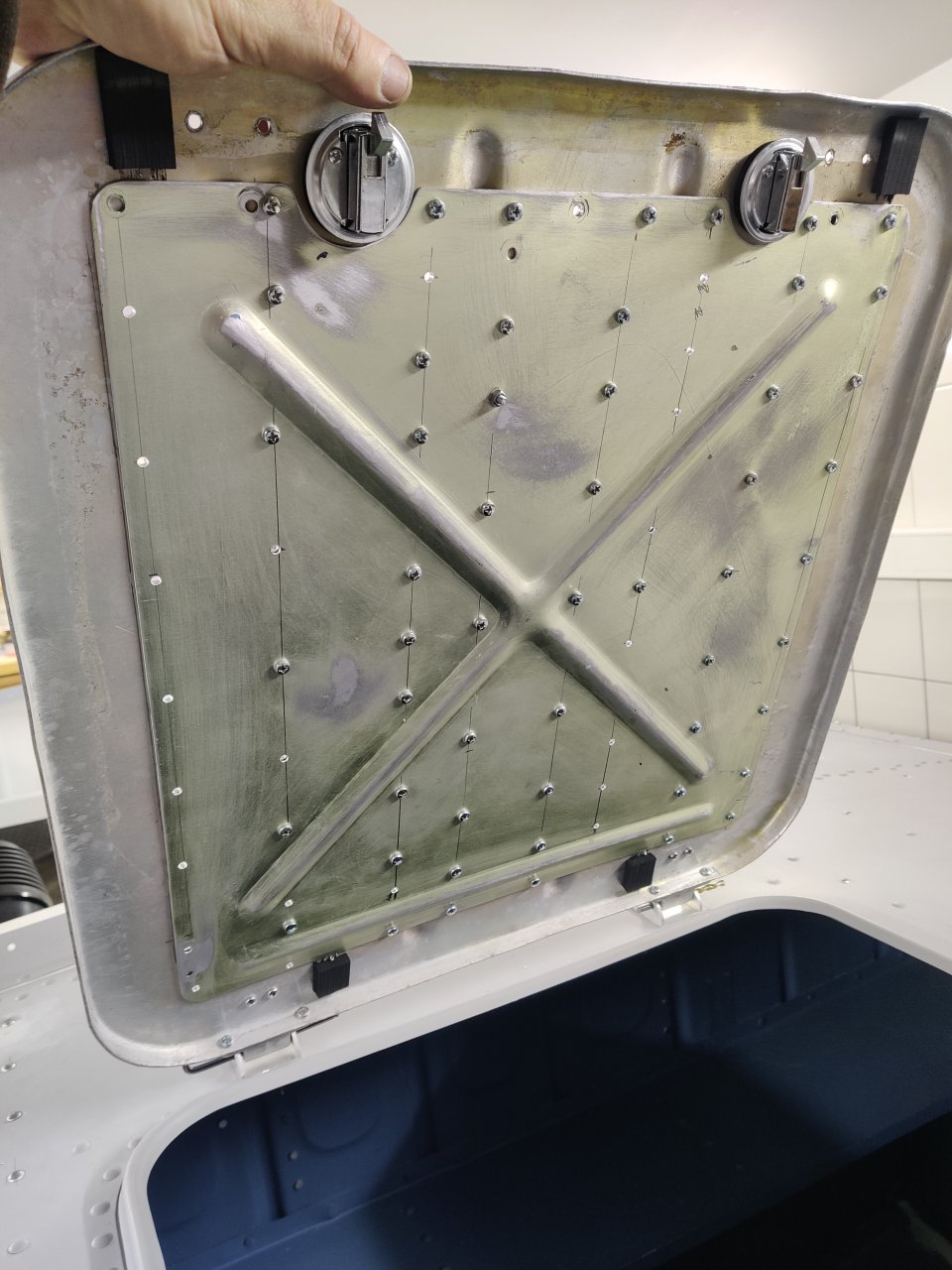

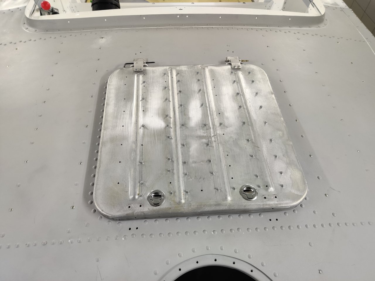

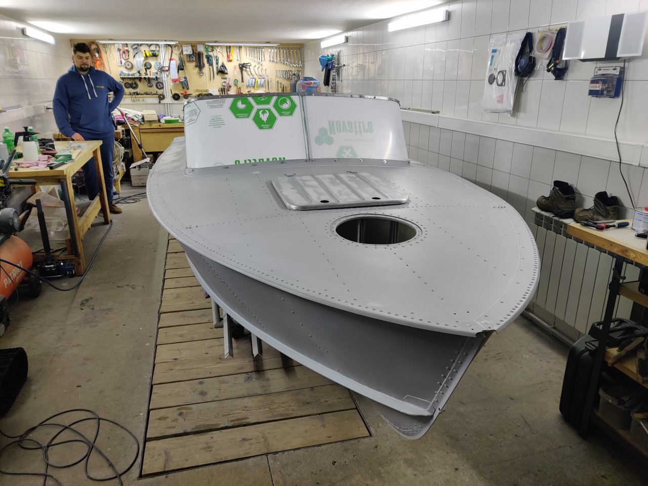

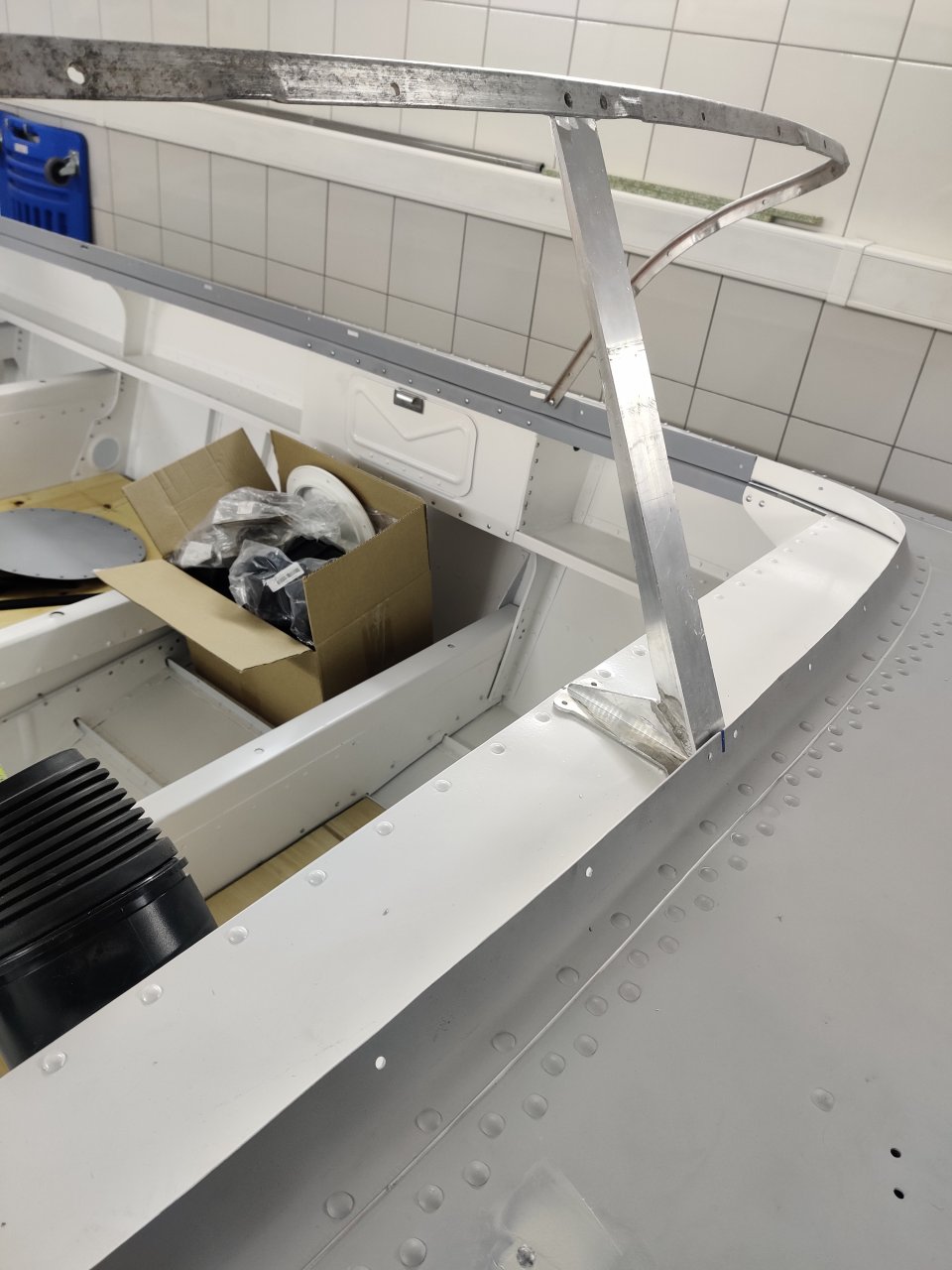

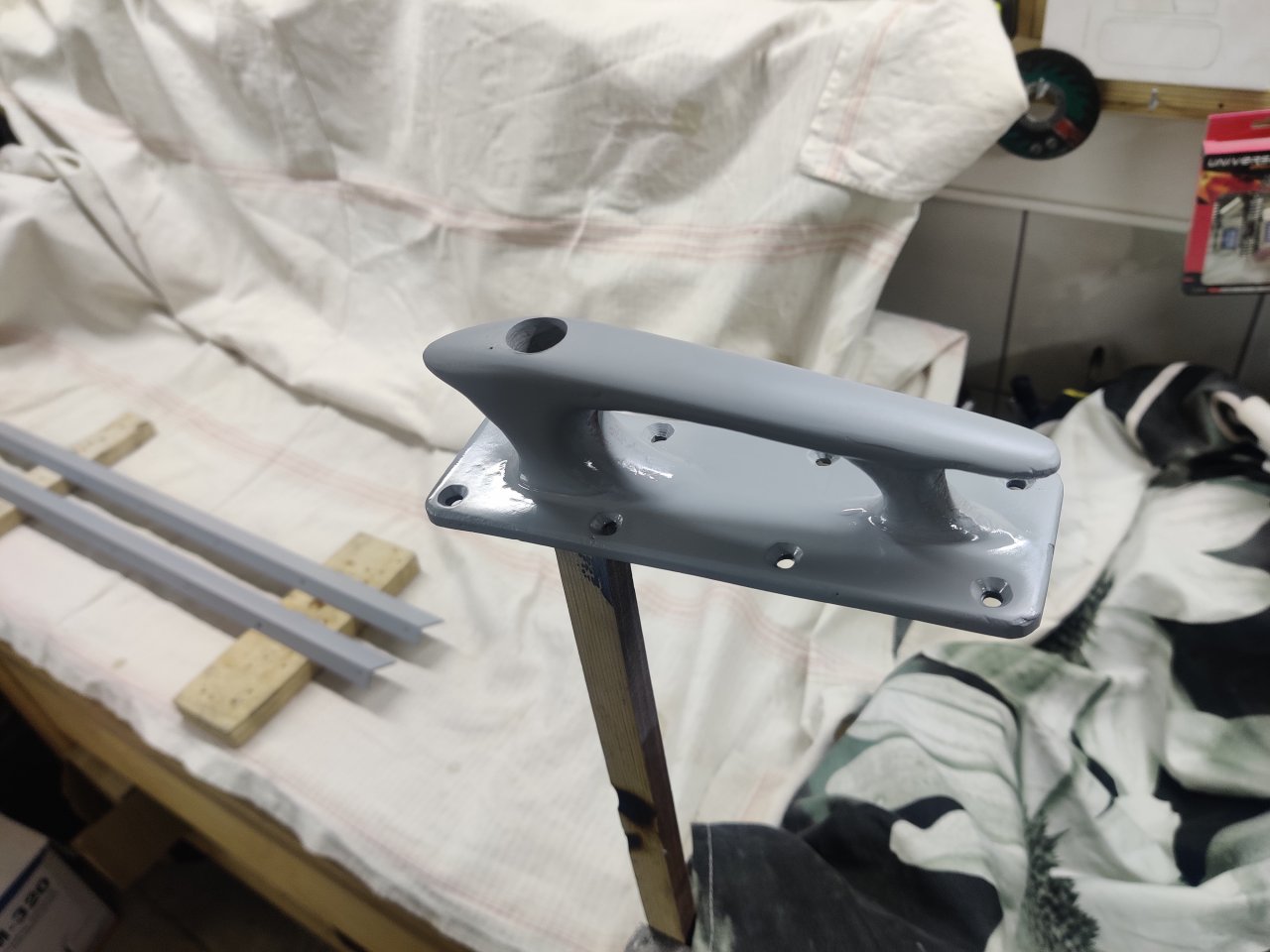

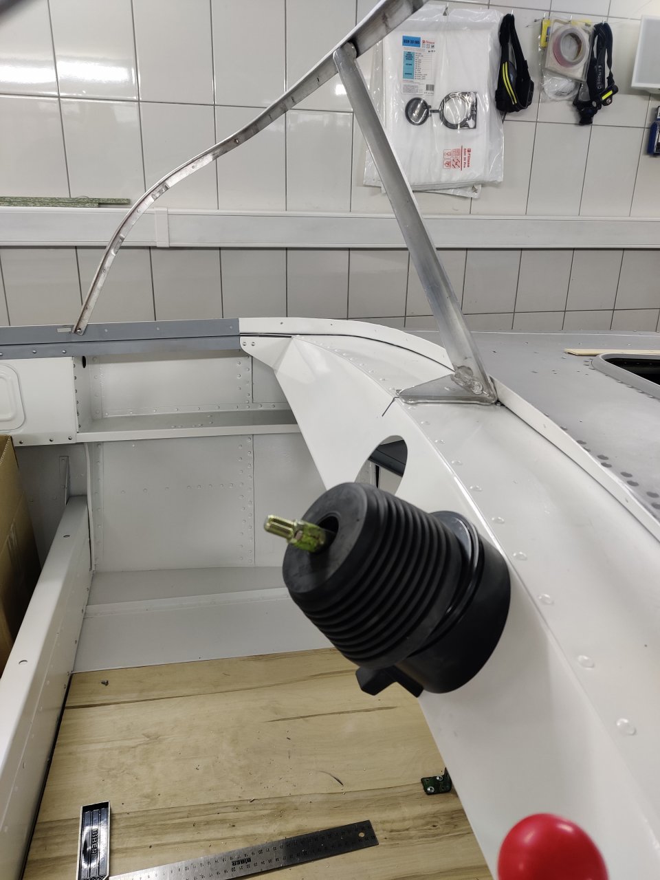

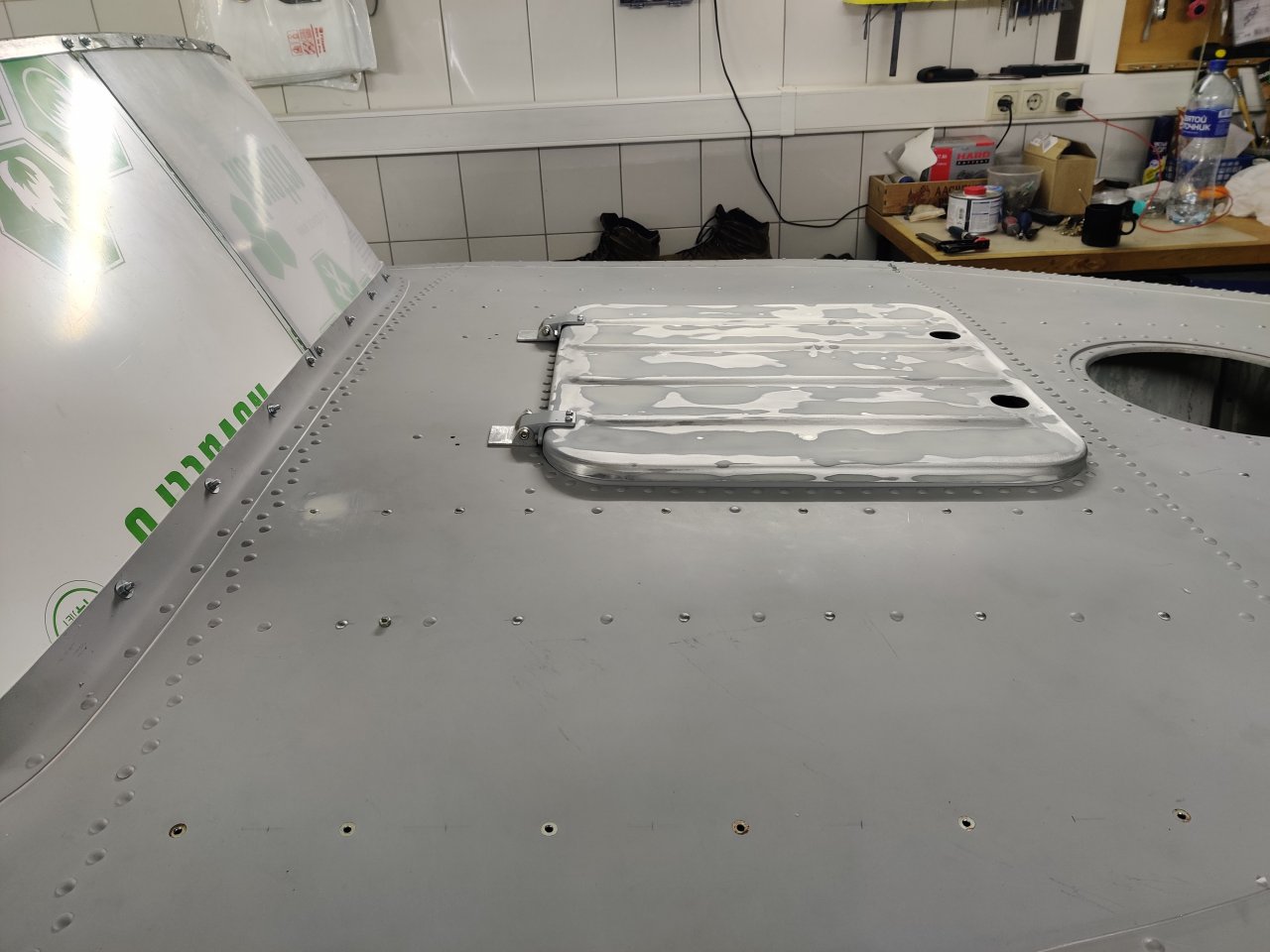

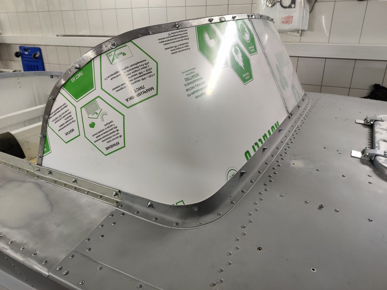

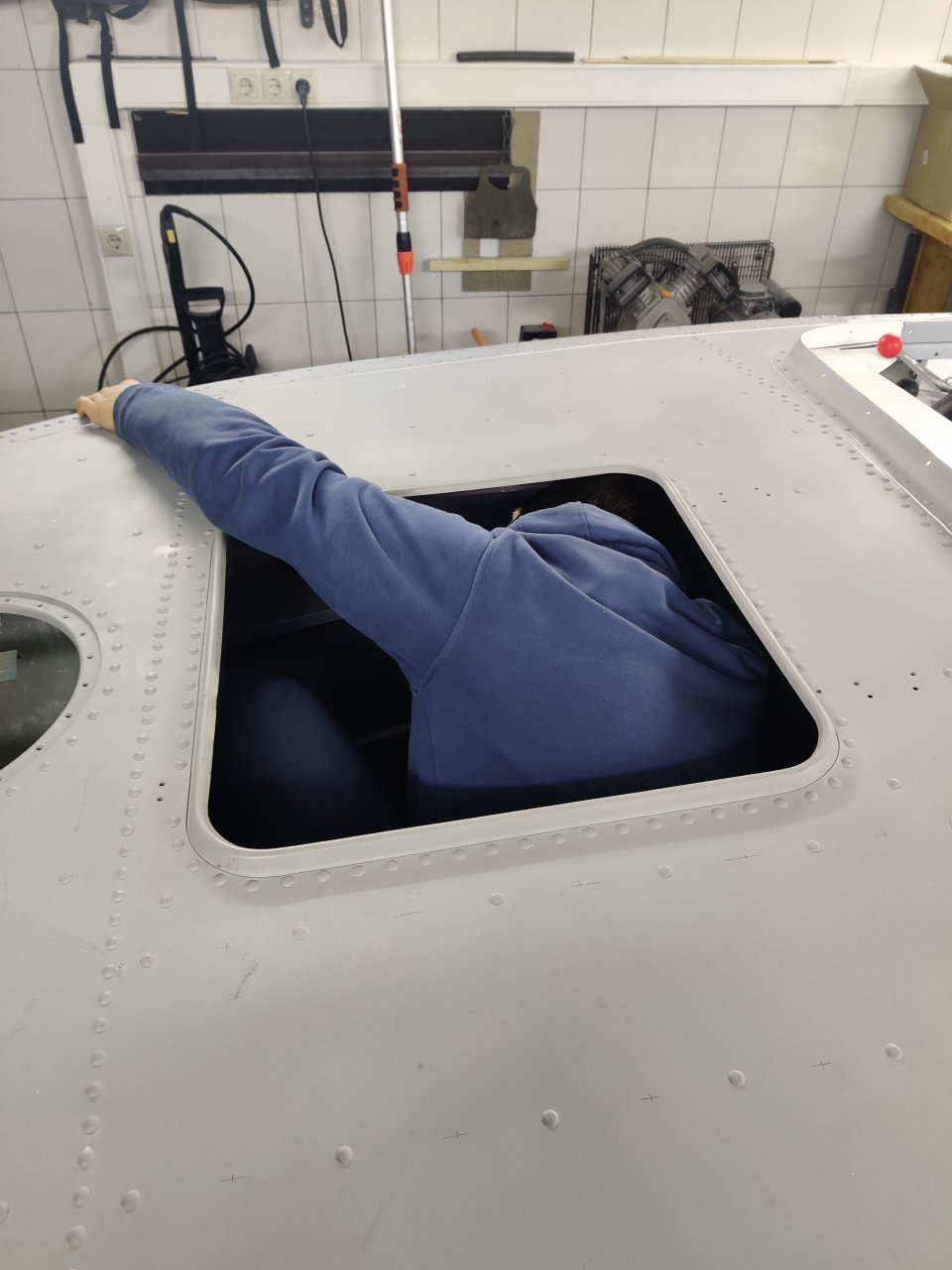

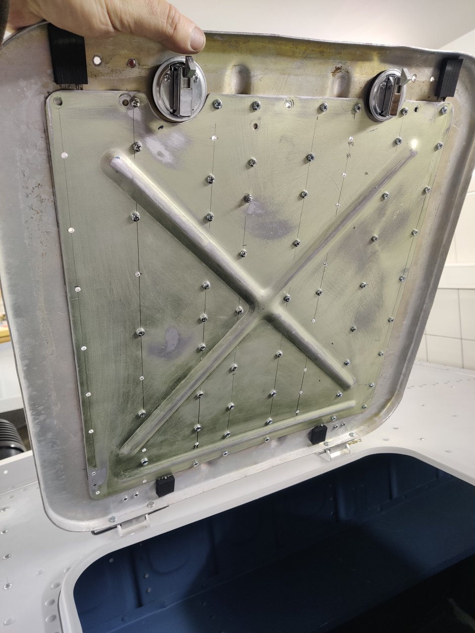

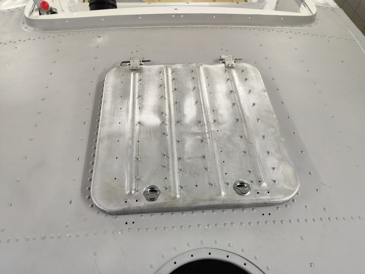

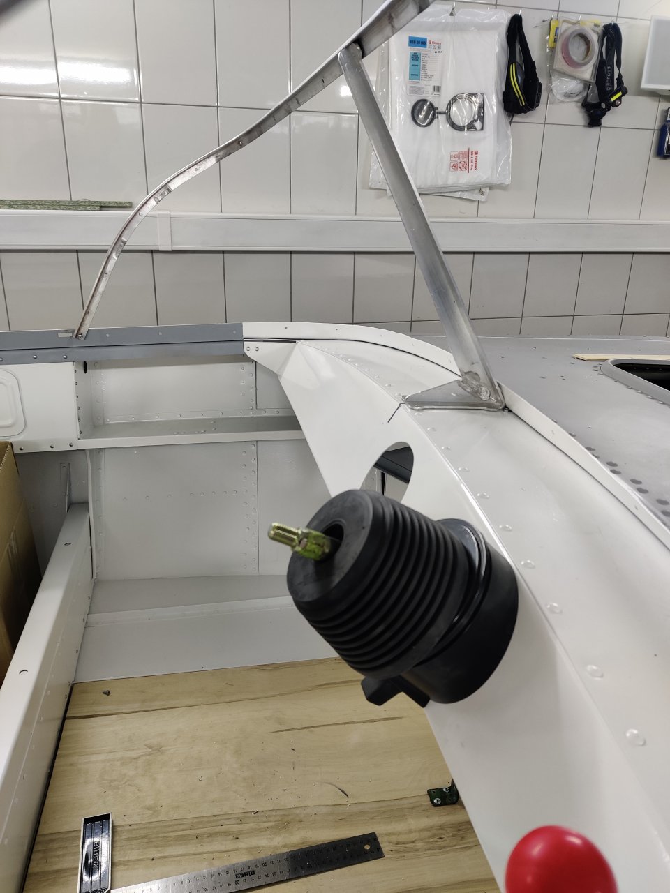

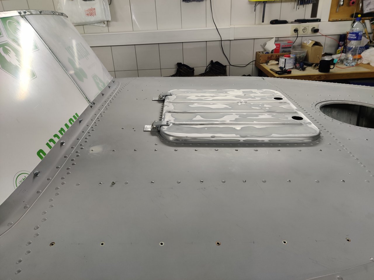

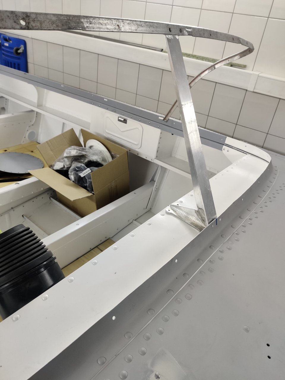

Подогнали стекло- встало идеально. Изготовили новую вертикальную стойку вместо убогой и прогнившей заводской. Сюда просится стекло, по типу, как ставили на лодках Рива, но хозяин хочет исключительно заводское. Новое стекло с калиткой от Лодки 44 в этой связи продано. Усилили люк, открываться он будет в сторону стекла. Замки на нем современные, части петель, что были из черняги, изготовили новые из люмишки. Ну до кучи загрунтовал кое-что.
27 600
2 434
К лету на воду?
9 748
6 525
27 600
2 434
3 159
1 311
А в родной стойке, если память не изменяет, вроде подсветка салонная была встроена. И не пойму почему люк сделали открывным на стекло, на нём сидеть было очень удобно, при гребле. Может какие другие планы у вас? Хозяин вроде хочет всё оригинальное, а делаете наоборот.
16 576
1 316
9 748
6 525
Чтоб на нем не сидеть как раз. Сиди на палубе и греби на здоровье...
