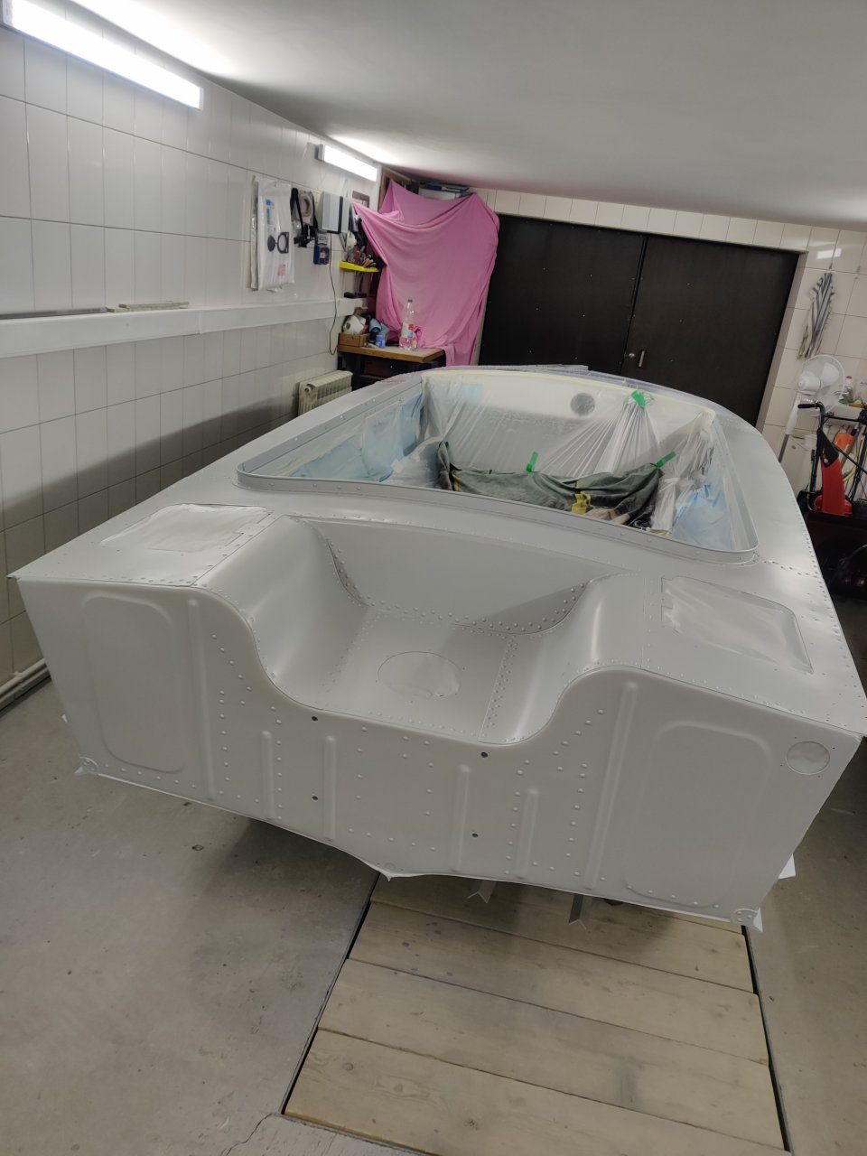

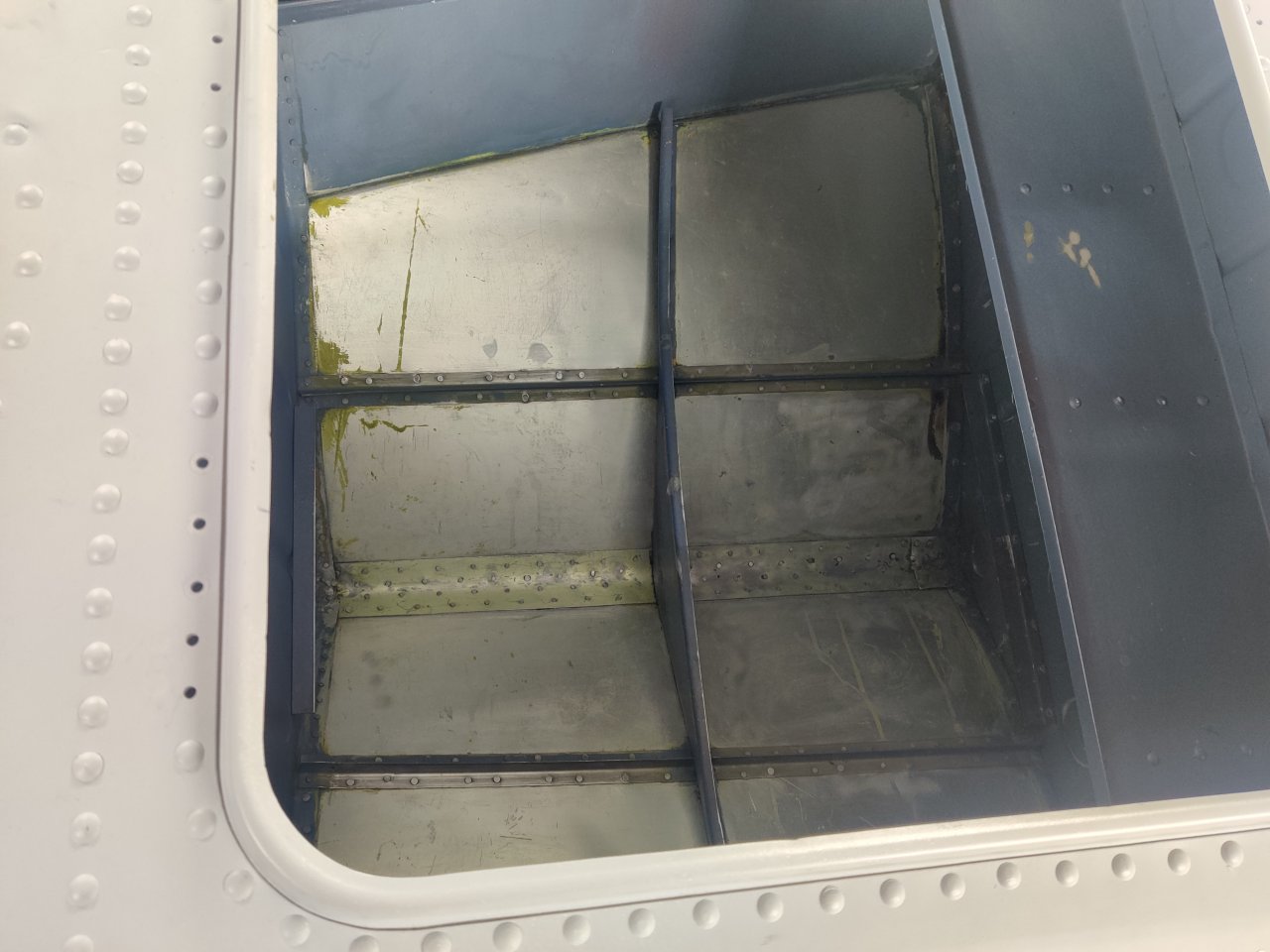

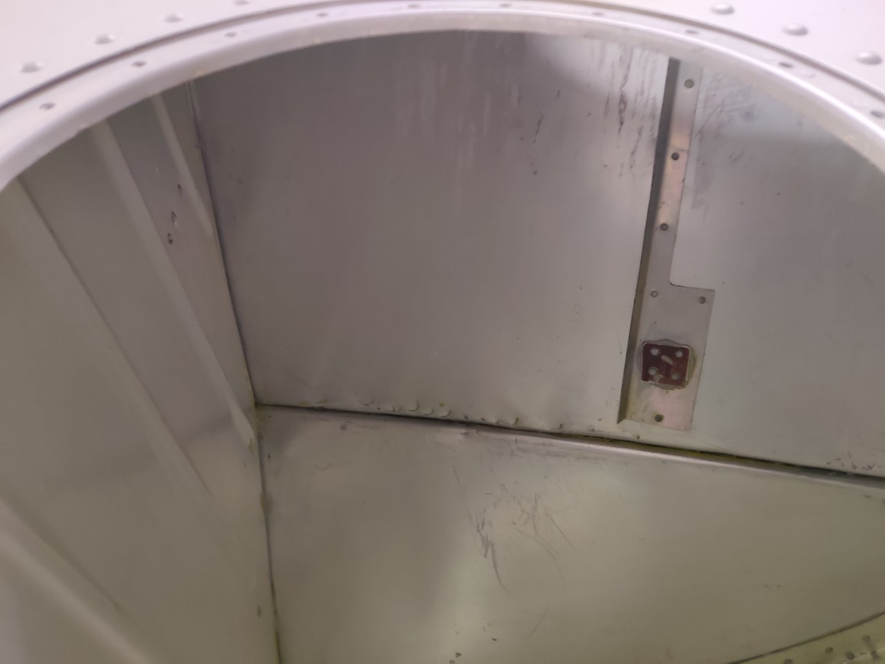

А в родной стойке, если память не изменяет, вроде подсветка салонная была встроена. И не пойму почему люк сделали открывным на стекло, на нём сидеть было очень удобно, при гребле. Может какие другие планы у вас? Хозяин вроде хочет всё оригинальное, а делаете наоборот.
Да, какие-то провода там были, но решил не не воспроизводить

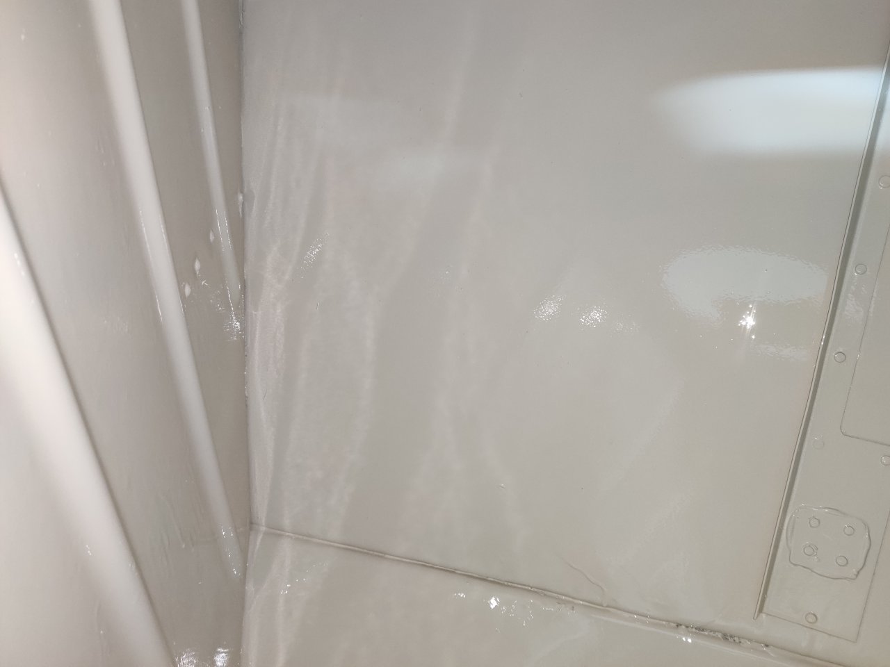

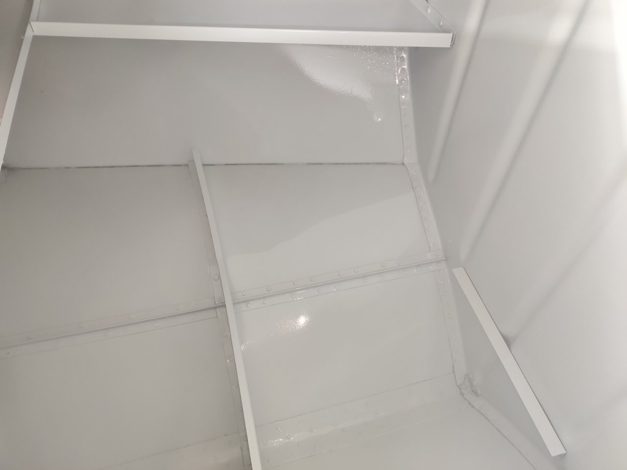

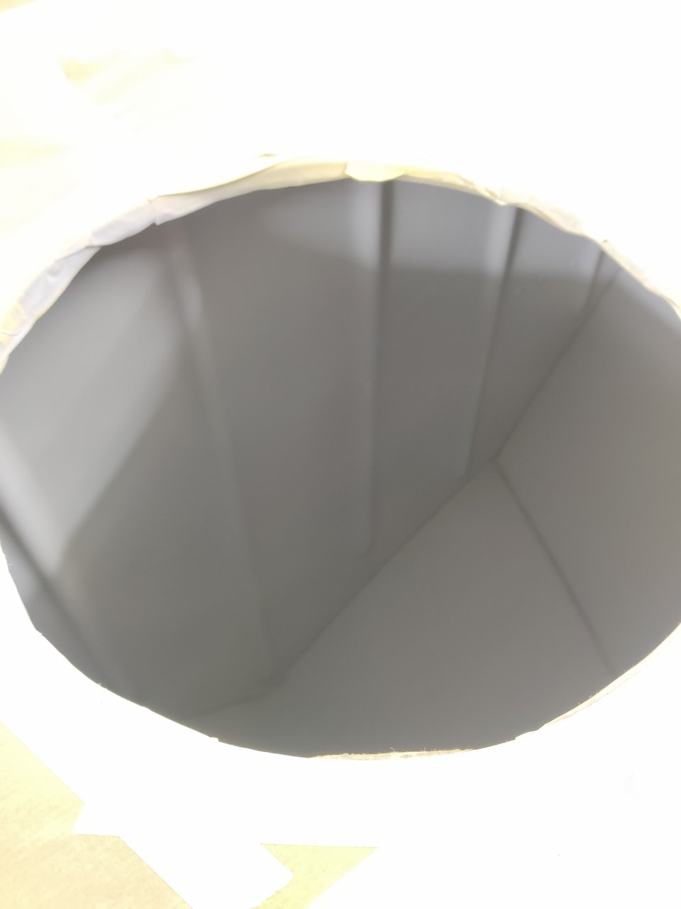

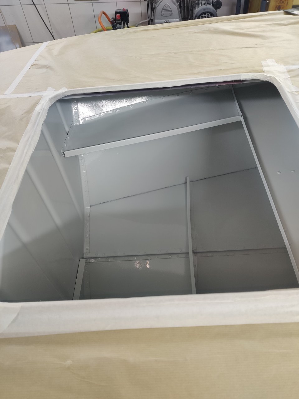

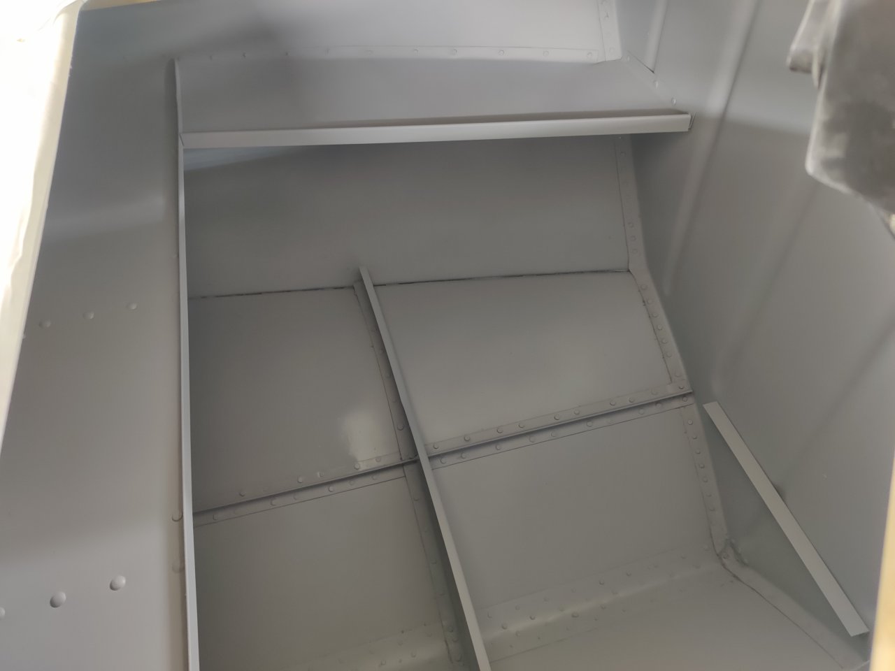

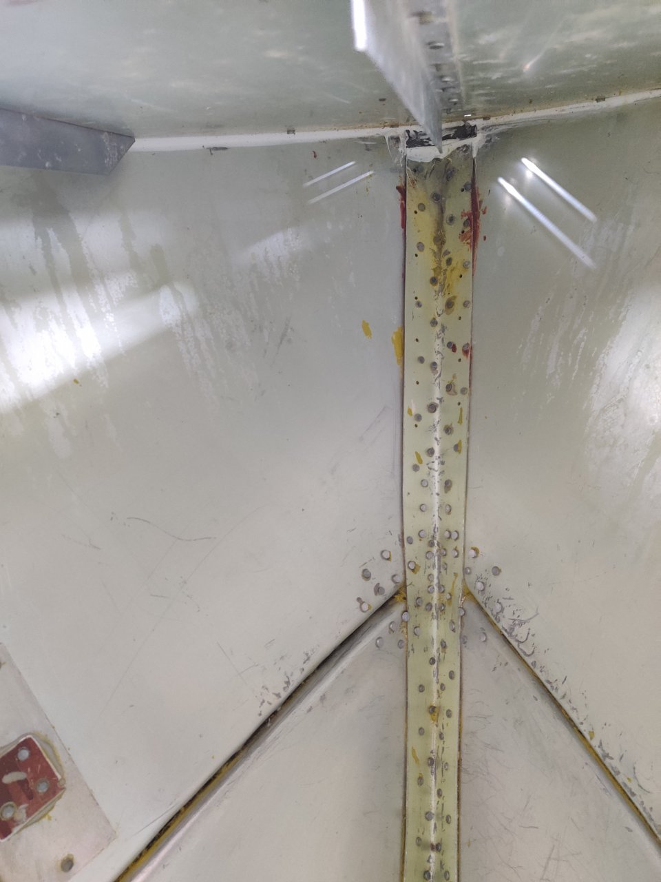

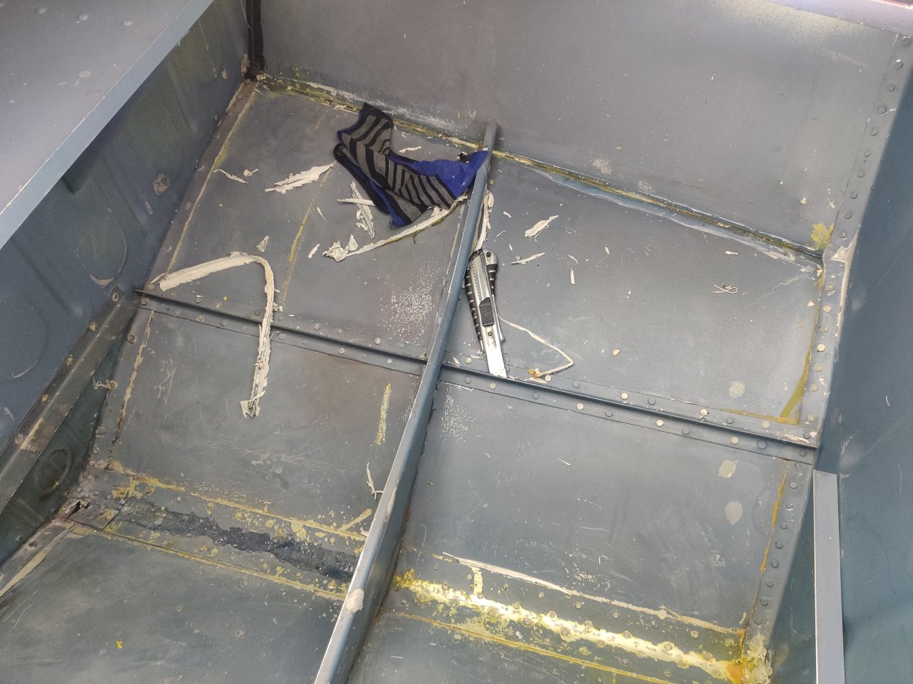

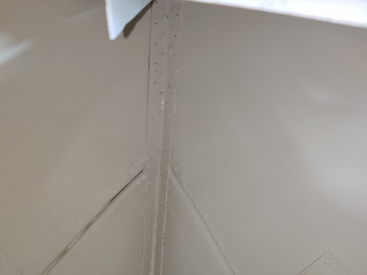

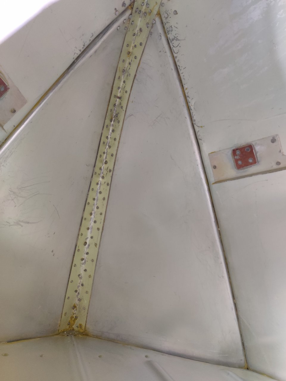

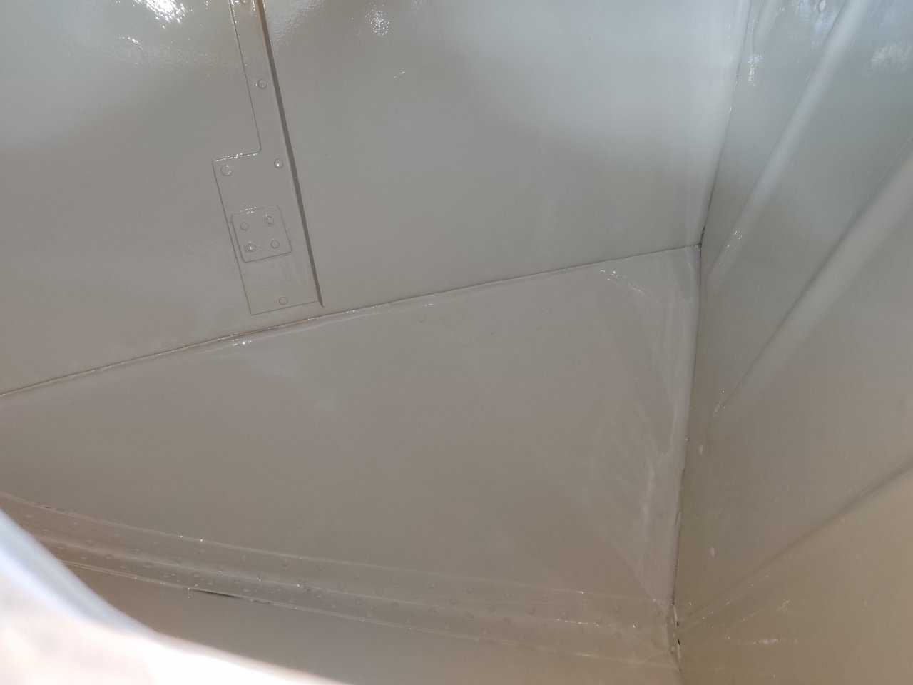

Носовой отсек непотопляемости отмыт, покрыт кислотником и акрилом. Остаётся герметос нанести на швы.

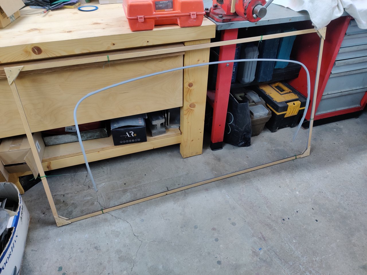

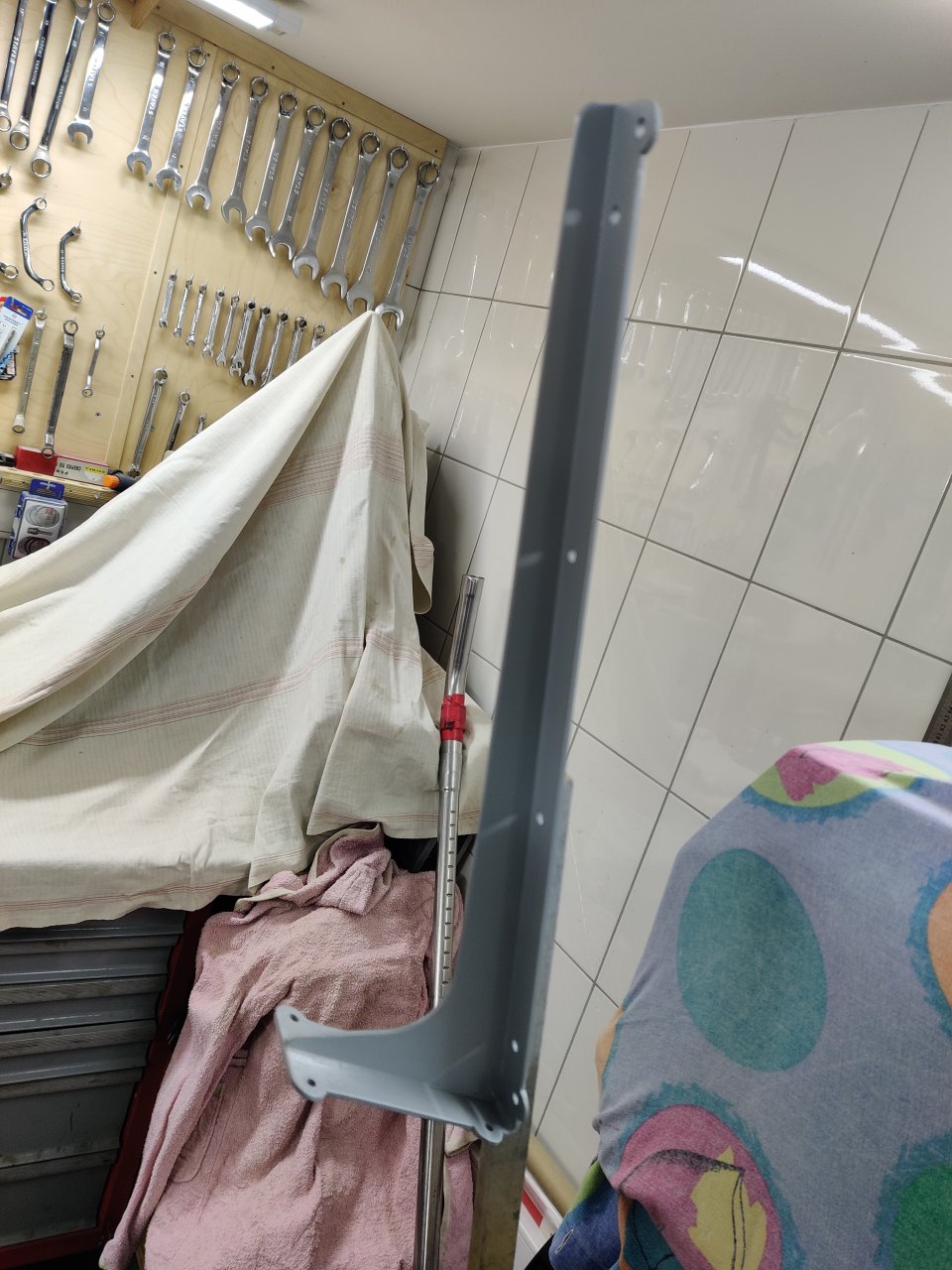

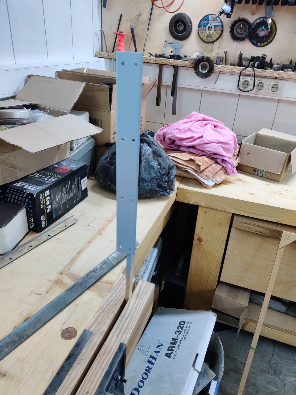

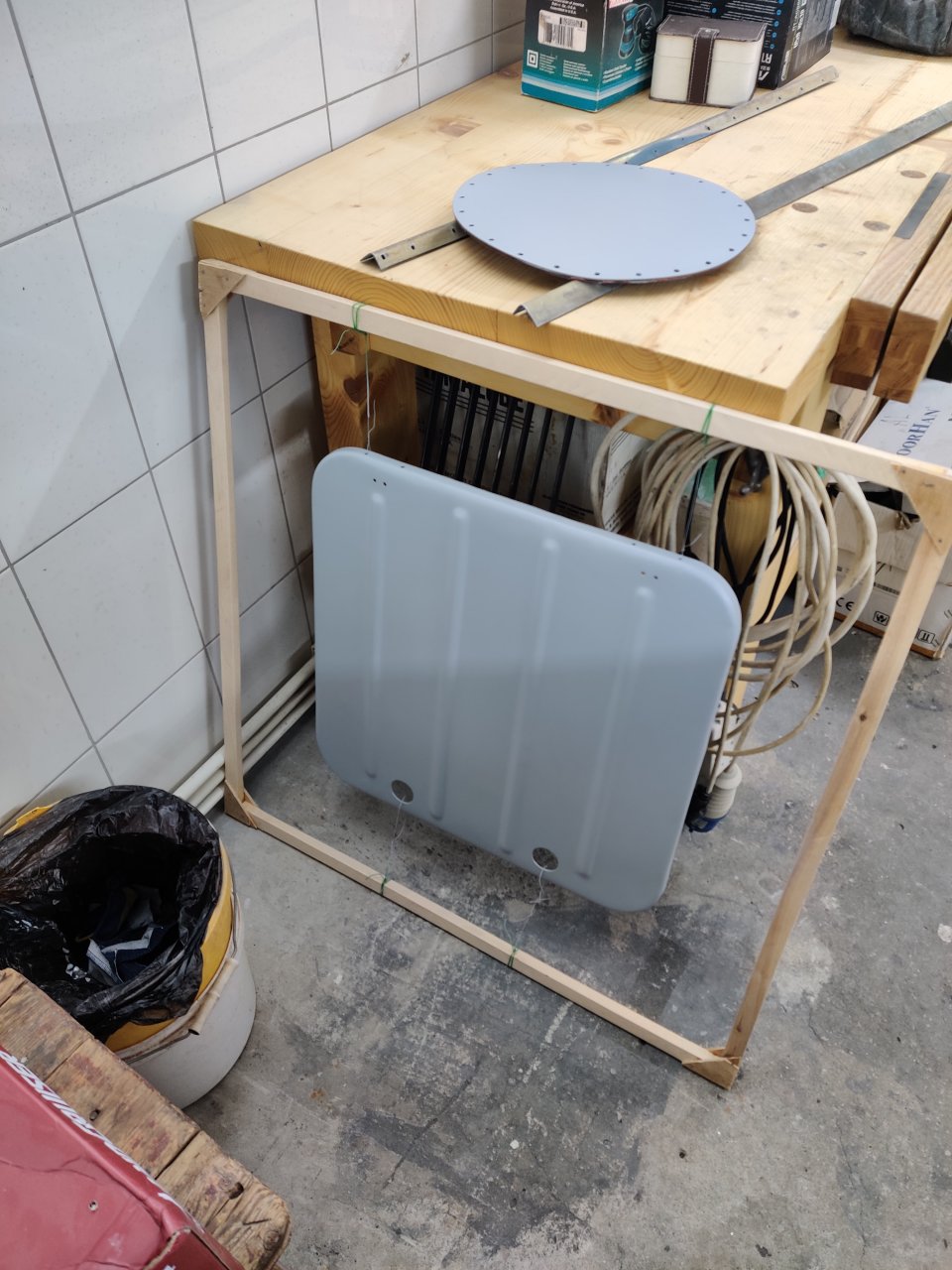

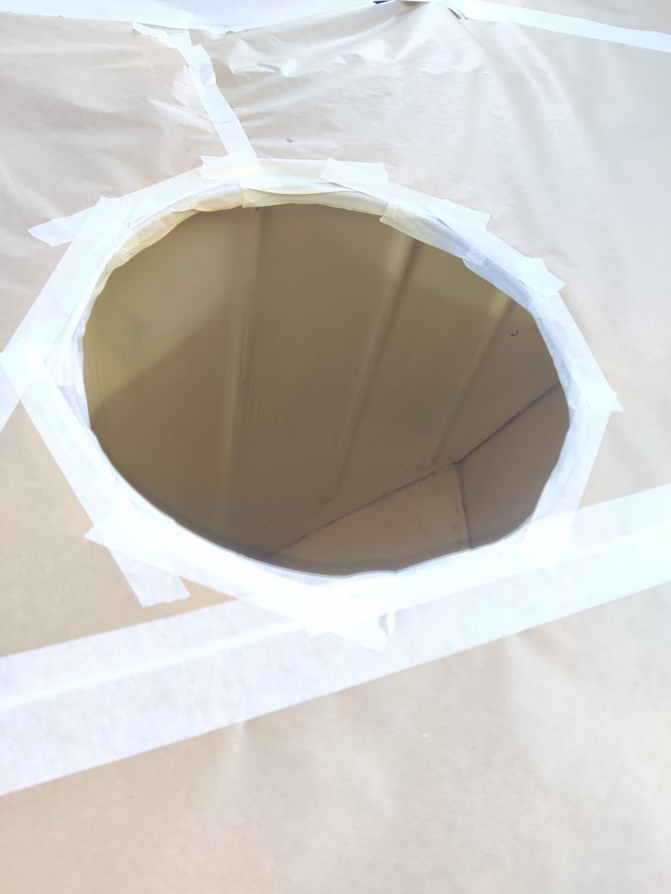

Загрунтованы дералюхи. Рамка отрихтована и местами прошпаклевана ЭП шпаклей. Грунт ЭП. После сборки и окраски люка наклею по периметру микропорку как по заводу, потом подгонка упоров под замки.

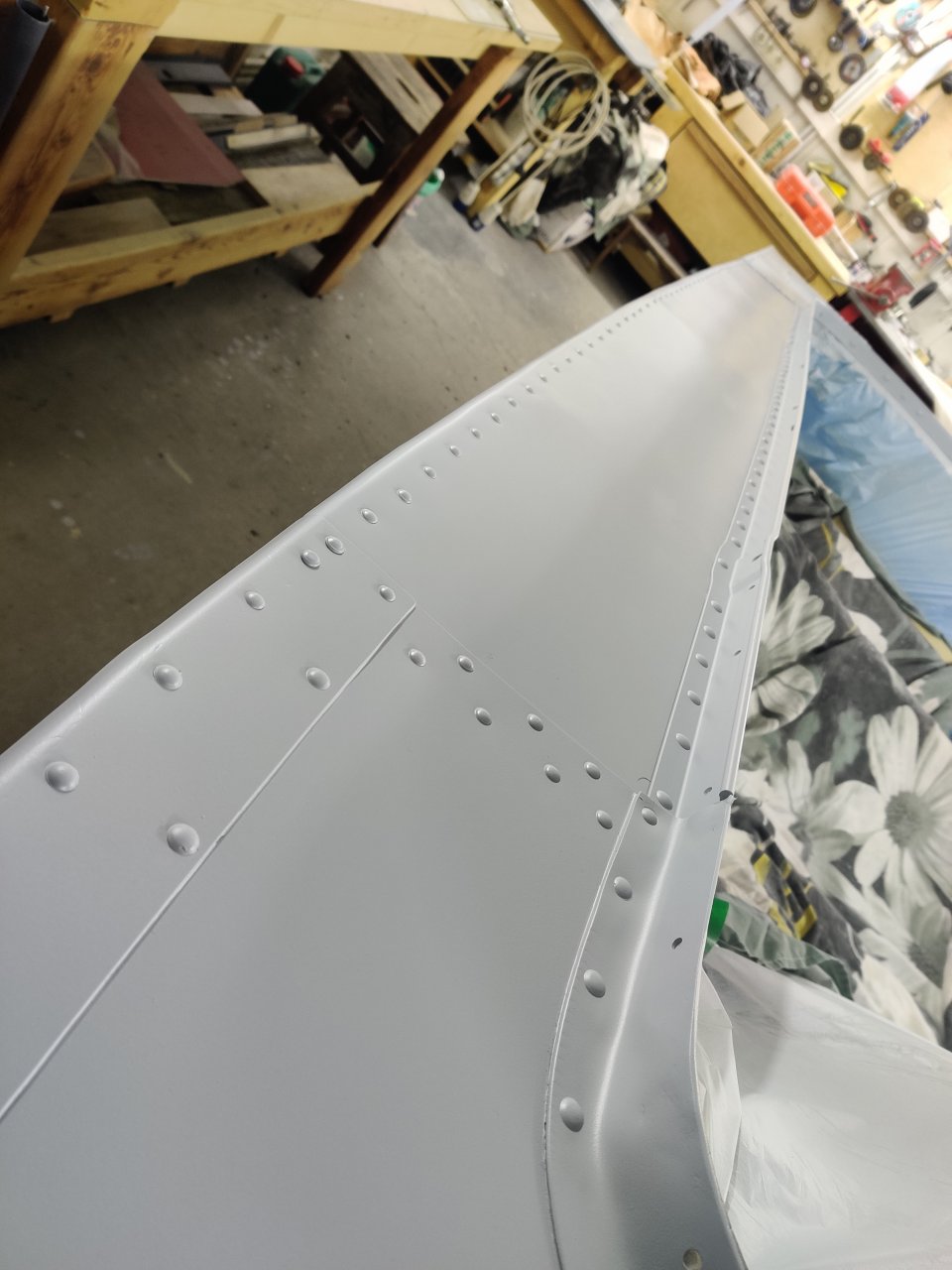

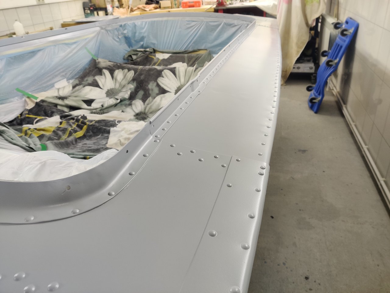

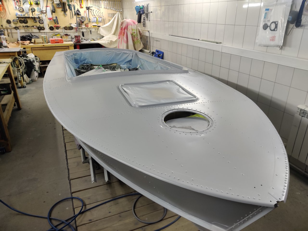

Чуток продвинулись. Облит бомболюк и загрунтован корпус сверху и борта.
Есть вопросы к новоловскому ПУ герметику. Без больших напрягов удалил его из швов бомболюка. Тот, что мы закладывали при установки скулы из старых запасов сидит мертво. Видимо пошел палёный...
