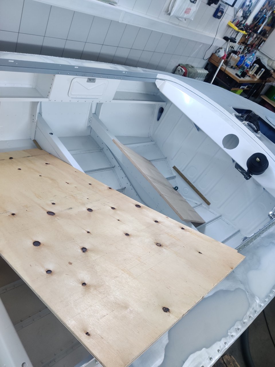

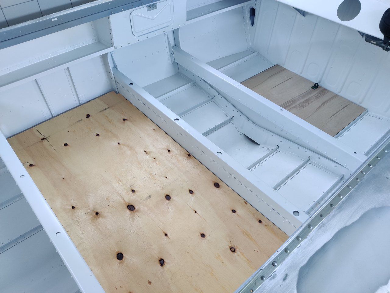

Да вот вам. Черновые карты палубы. Все снимается, входит и выходит, как говорил один персонаж известного мультика.
Пистолет один остался, второй отдал в Никольское товарищу. Пневмозубило не в счёт.

Хоть бы поведал....., а зачем они входят?, или это не полы ещё, иль задумал чего хитрого, да не по нашенскому ?
Не полы. По этим картам из нормальной фанеры уже будут сделаны полы. Лёгкий доступ должен быть ко всему
Ну ты даёшь......
Меня жаба даже душить бы не стала, за такой изврат.... пристрелила бы нах., и всего делов....
Чё не из картонки то шаблоны?
А вот это очень правильно, снимаю шляпу.

Ну ты даёшь......
Картонка гнется, а тут все четко. Есть 5 мм чтоб большую карту засунуть. Полки мешают

3 157
1 311
Что то не понял, почему передняя такая короткая? Вроде помню у нас от борта до борта лежала, правда раньше делали решётку из реек и застилали плёнкой(чтобы грязь и песок не сыпались).
Так предполагается: легче, ниже и удобно все поднять. Передняя палуба просто лежит, зажатая со всех сторон.
Я помню как в твоей сделано. Короче решили так же.

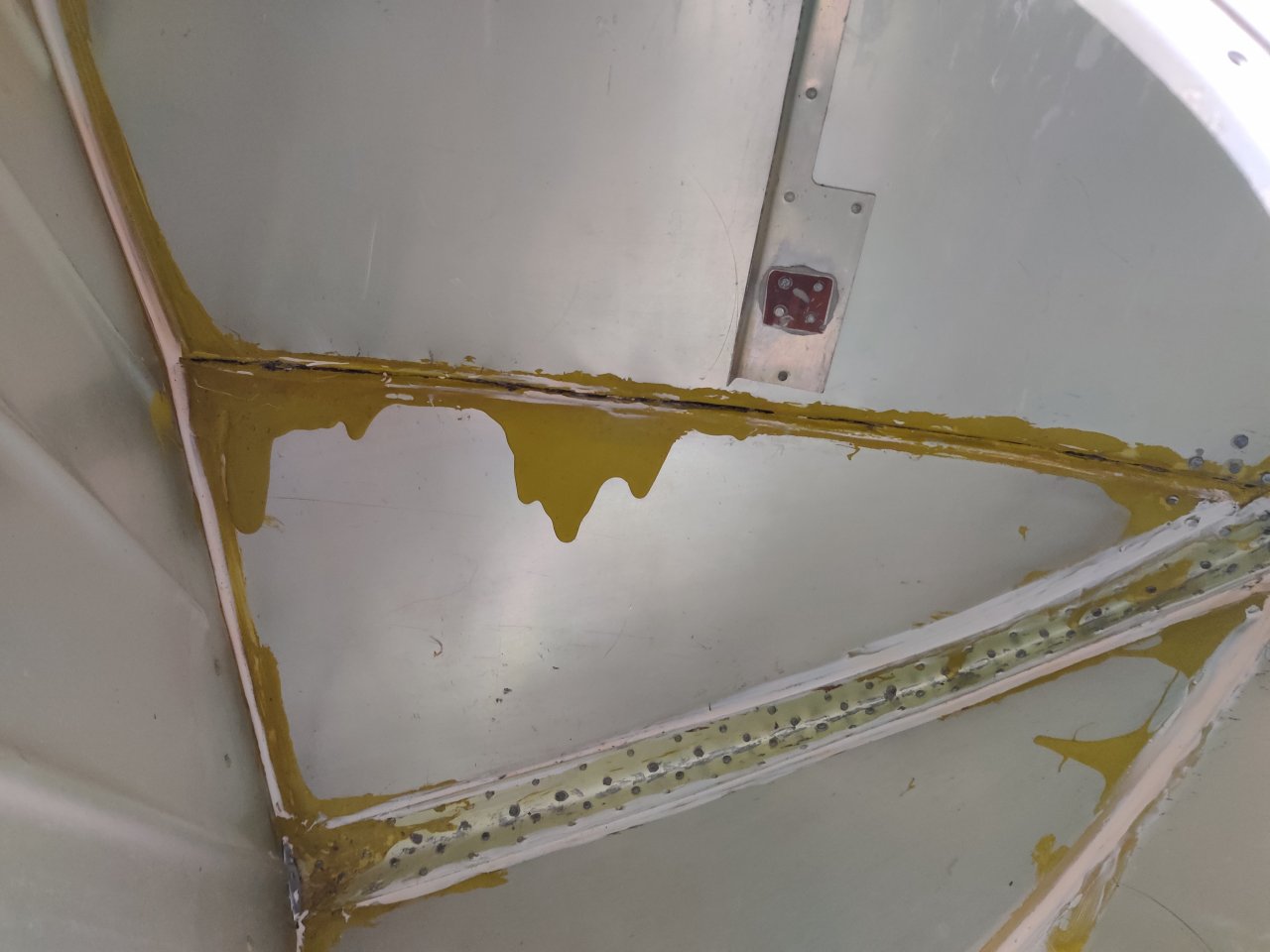

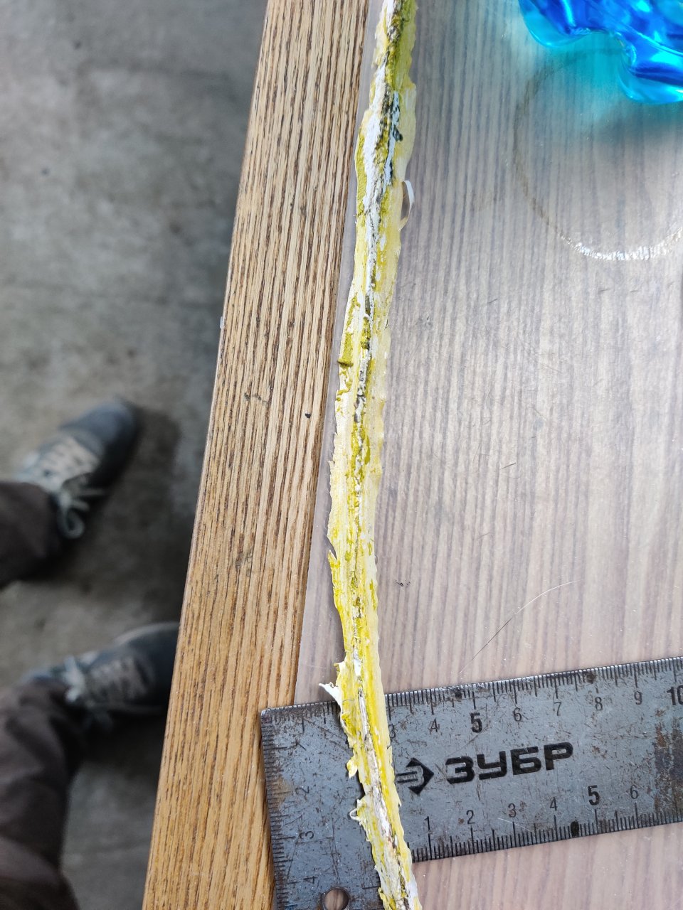

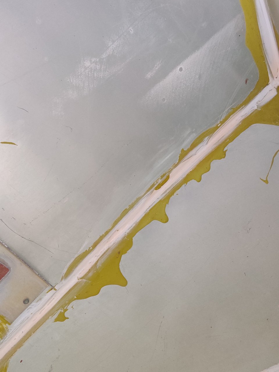

К слову о совместимости материалов. Швы в носовом отсеке непотопляемости были замазаны какой-то жёлтой "краской". Она сухая и крепко сидит. Высохшую ленту решил укрепить герметосом. Прошло продолжительное время и я обратил внимание, что герметос приобрел розовый оттенок. Чуть поддел, и он практически отвалился. Между жёлтой краской и герметиком будто слой клея, как будто наклейку сняли. Где жёлтого нет, сидит мертво. Как-то так.
