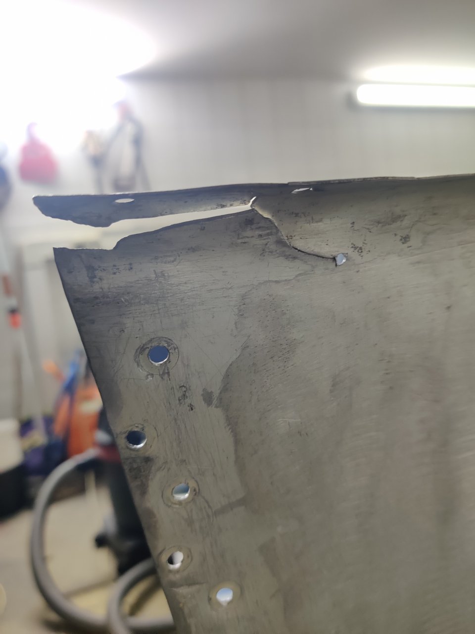

Короче, давай не халявничай = трещину завари!!!!!!

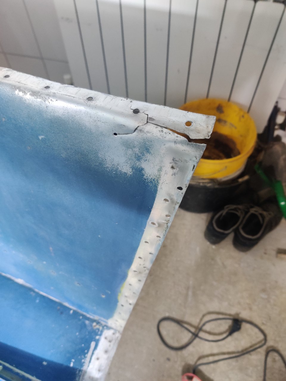

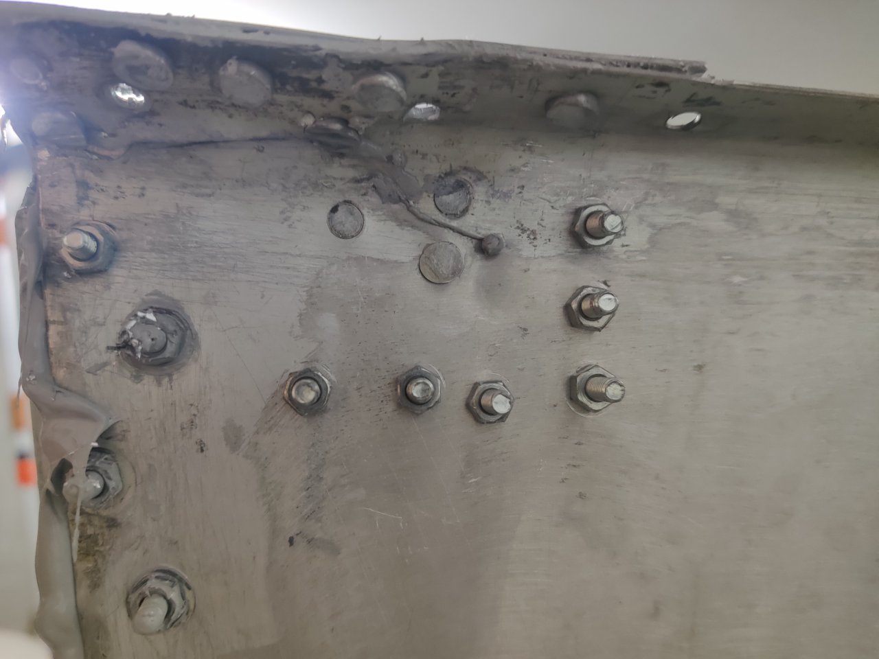

Трещину чуть разошью и тоже ЭП заделаю. Вот другая рванина, сейчас только изнутри следы ремонта видно.
