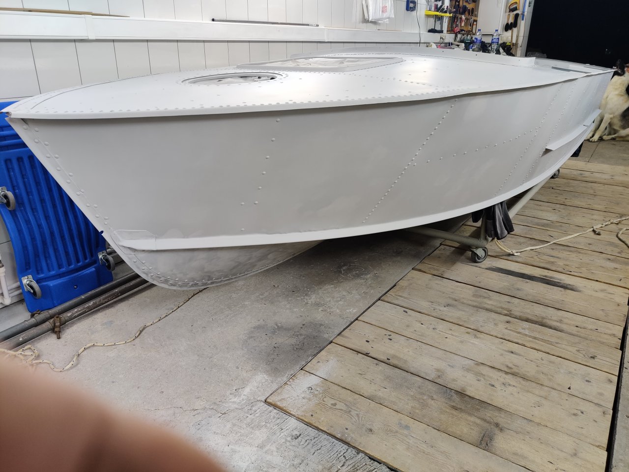

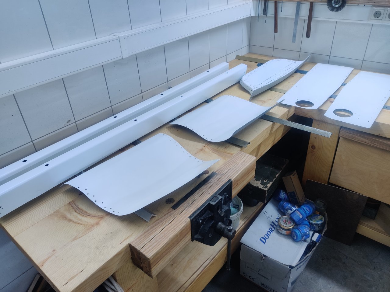

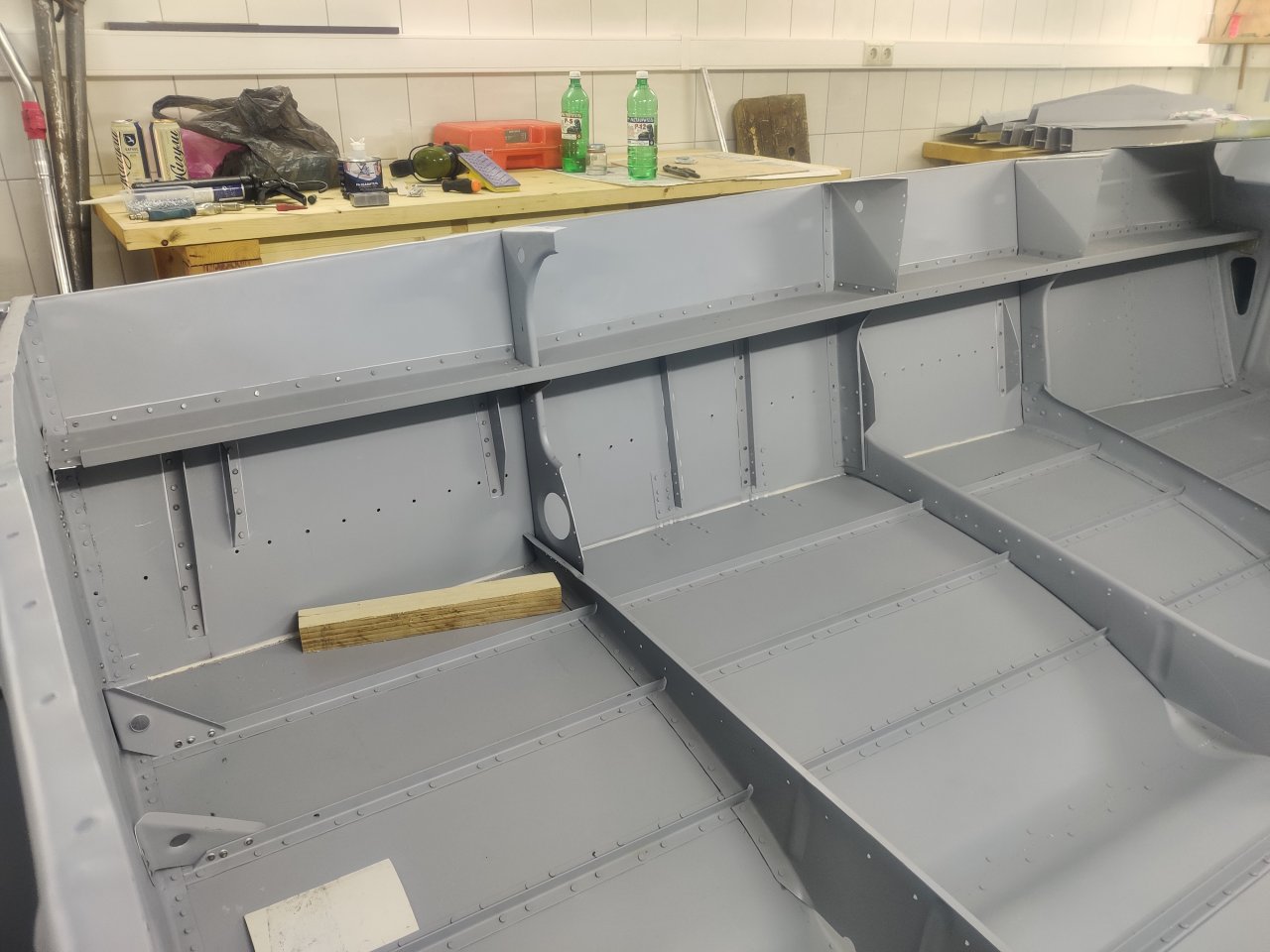

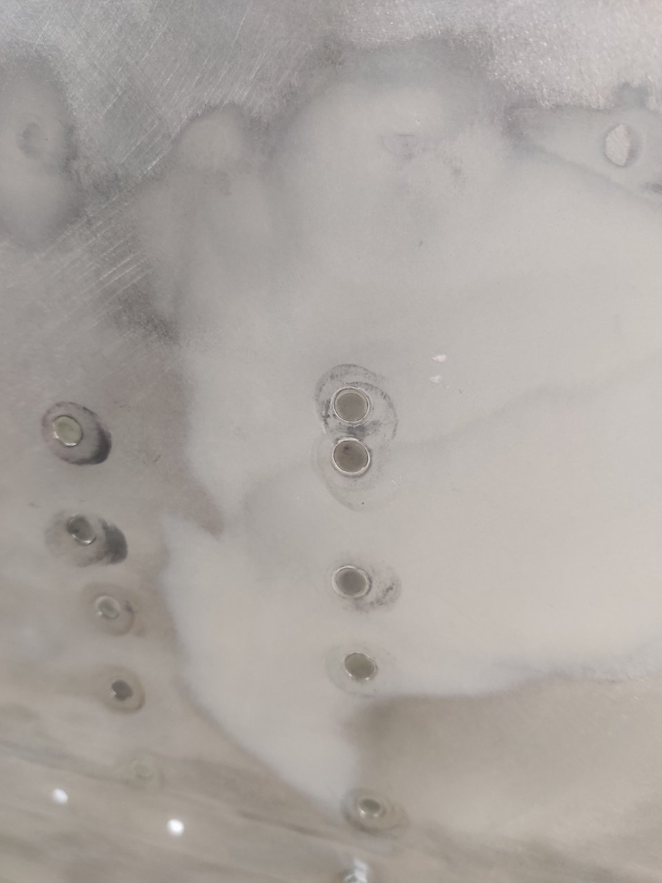

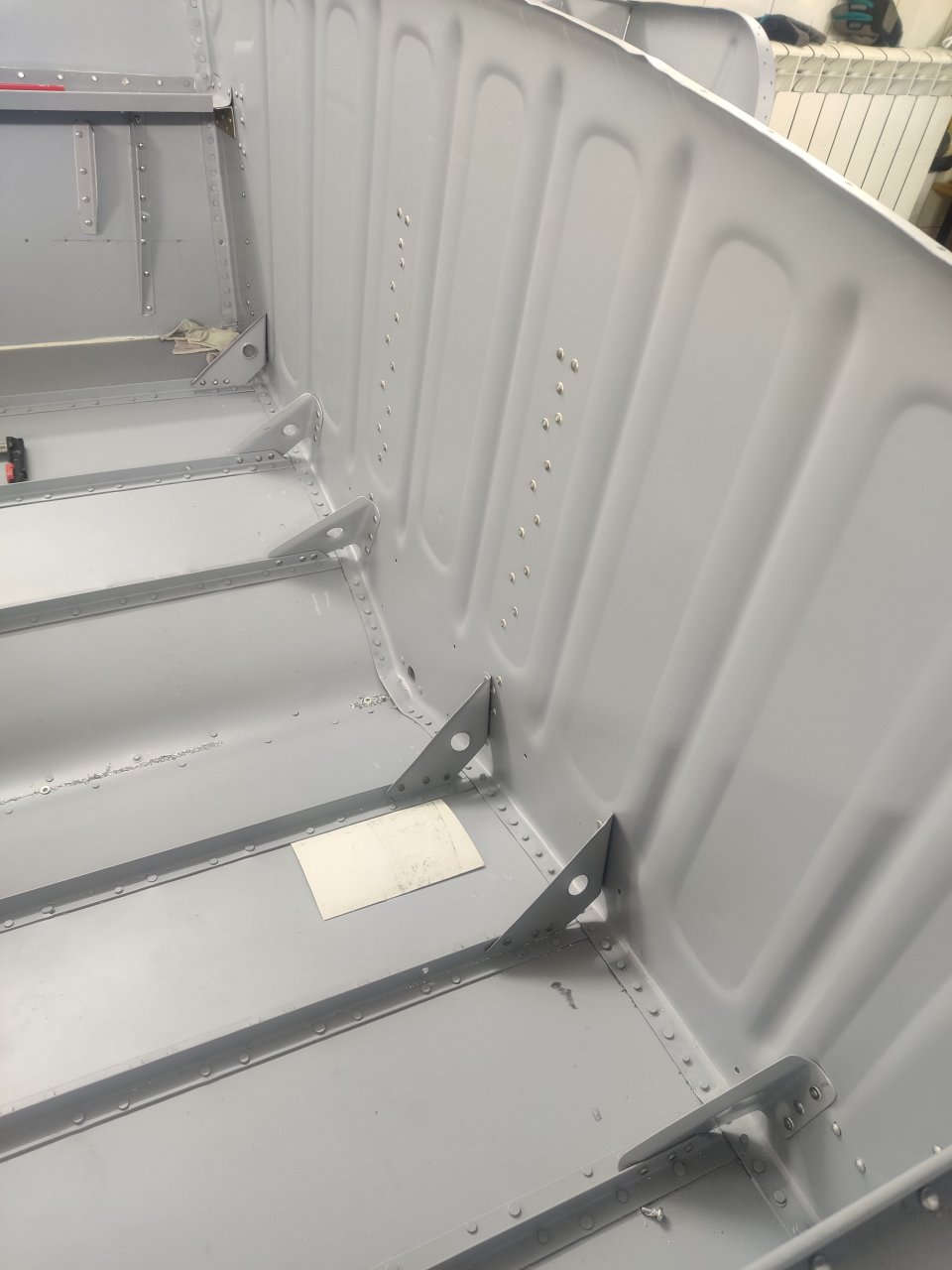

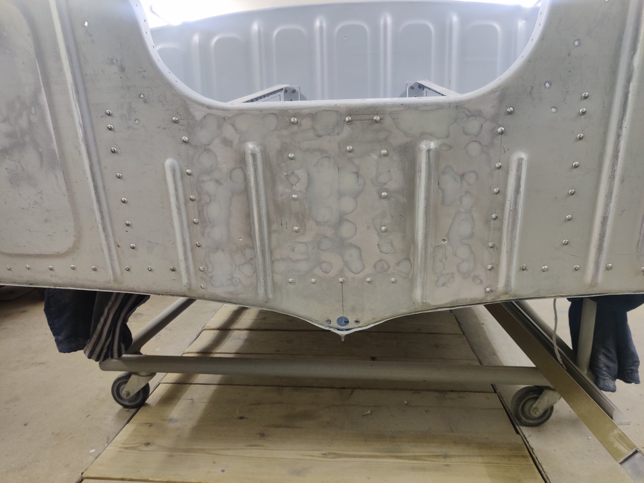

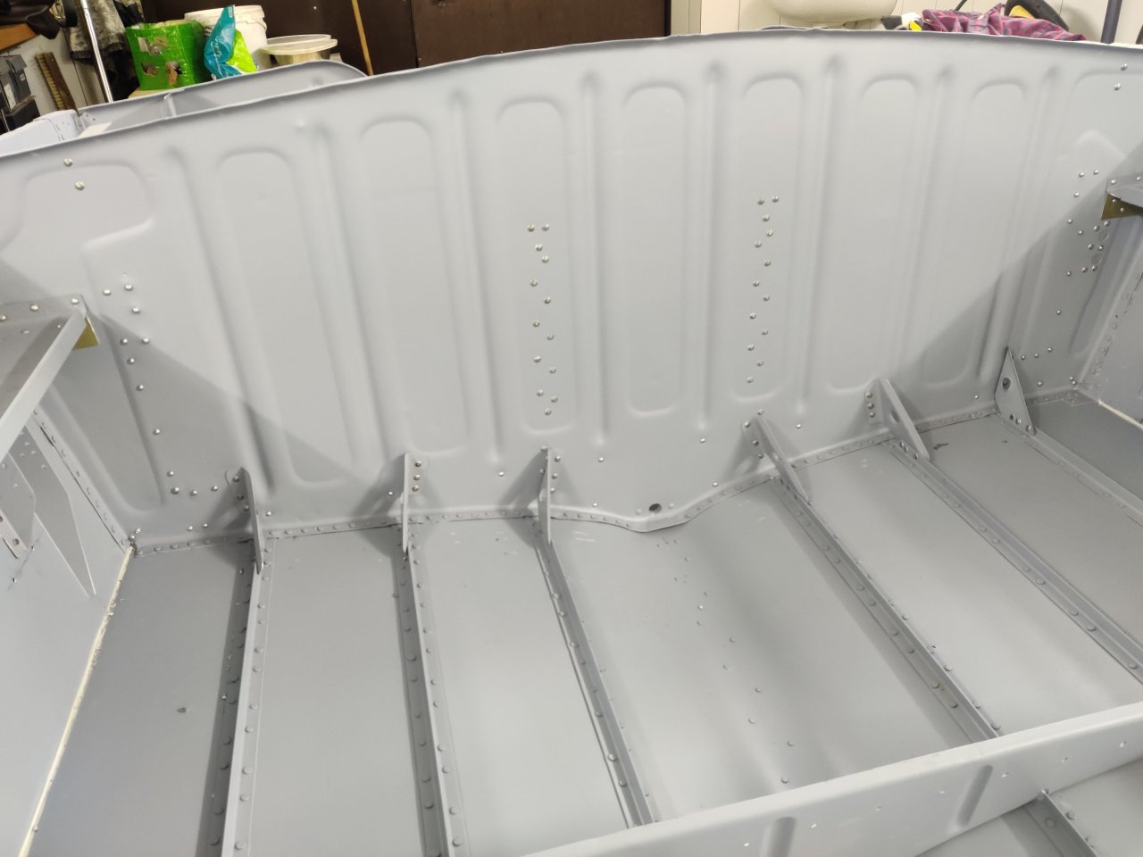

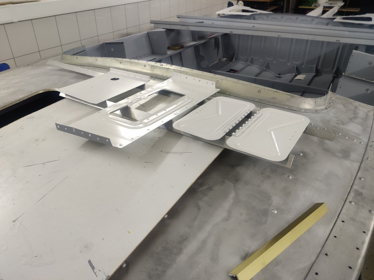

Чуток поработали. Косынки и кронштейны на местах, окрашены предсборки и элемены изнутри. ЭП шпаклся классно держится, на фото видно, как заклёпки вогнаны в нее, но слой очень тонкий. Краска Polimer Marine, ,ПУ, она матовая на их же ЭП грунте.

Эх, делали бы производители сейчас так лодки, на долго бы хватило. Вот смотрю закрытый самоотливной рецесс сделали-удобно, надо было ещё полку на панели увеличить, узкая она больно, не положить ничего. У друга был П-2, полку увеличивали, было дело.

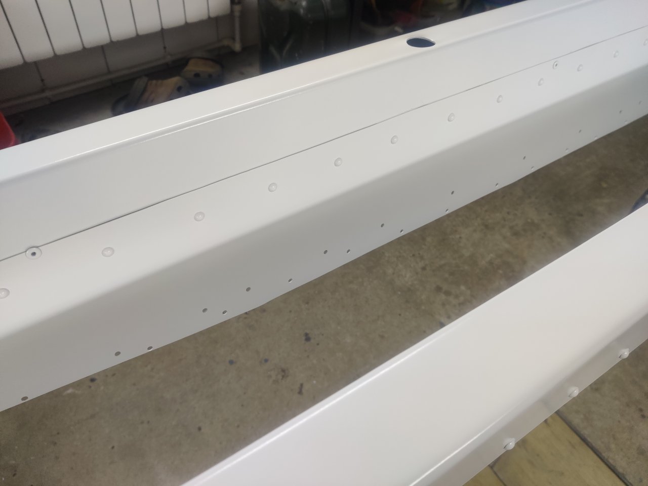

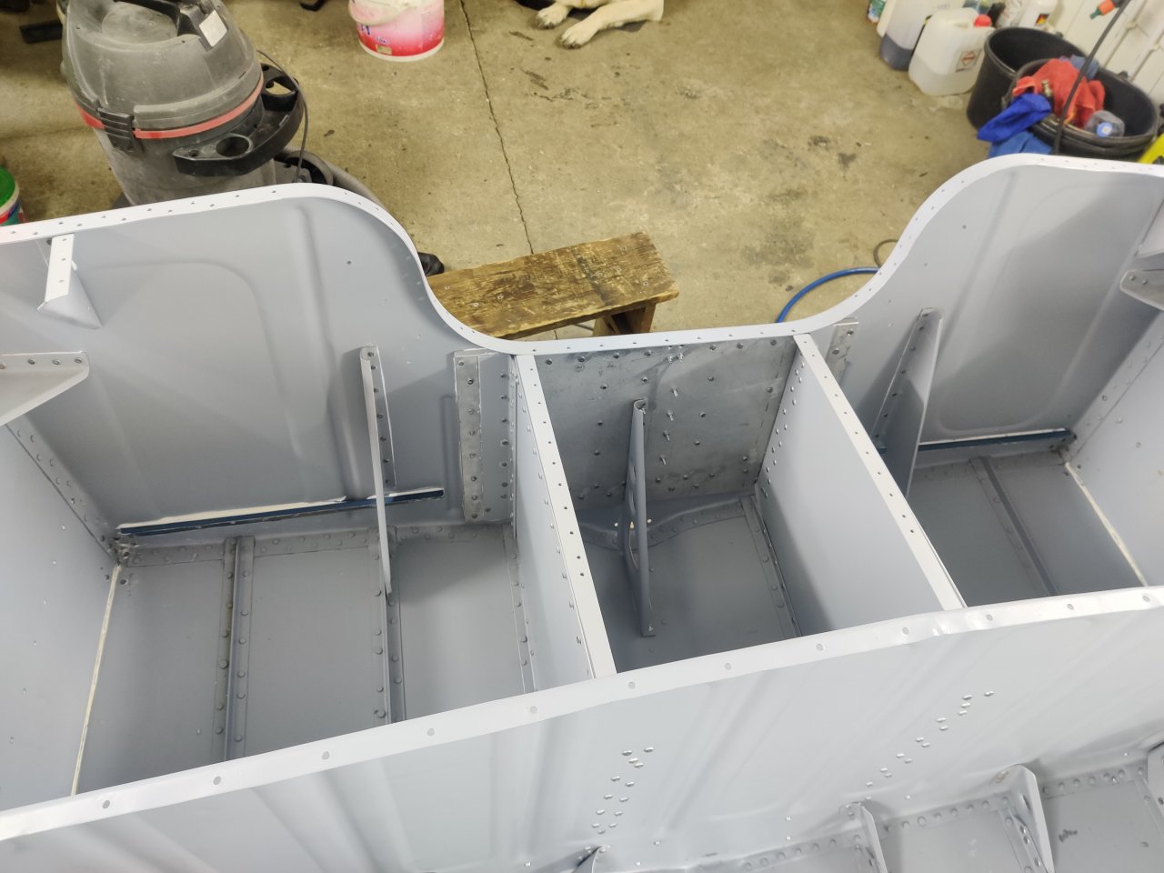

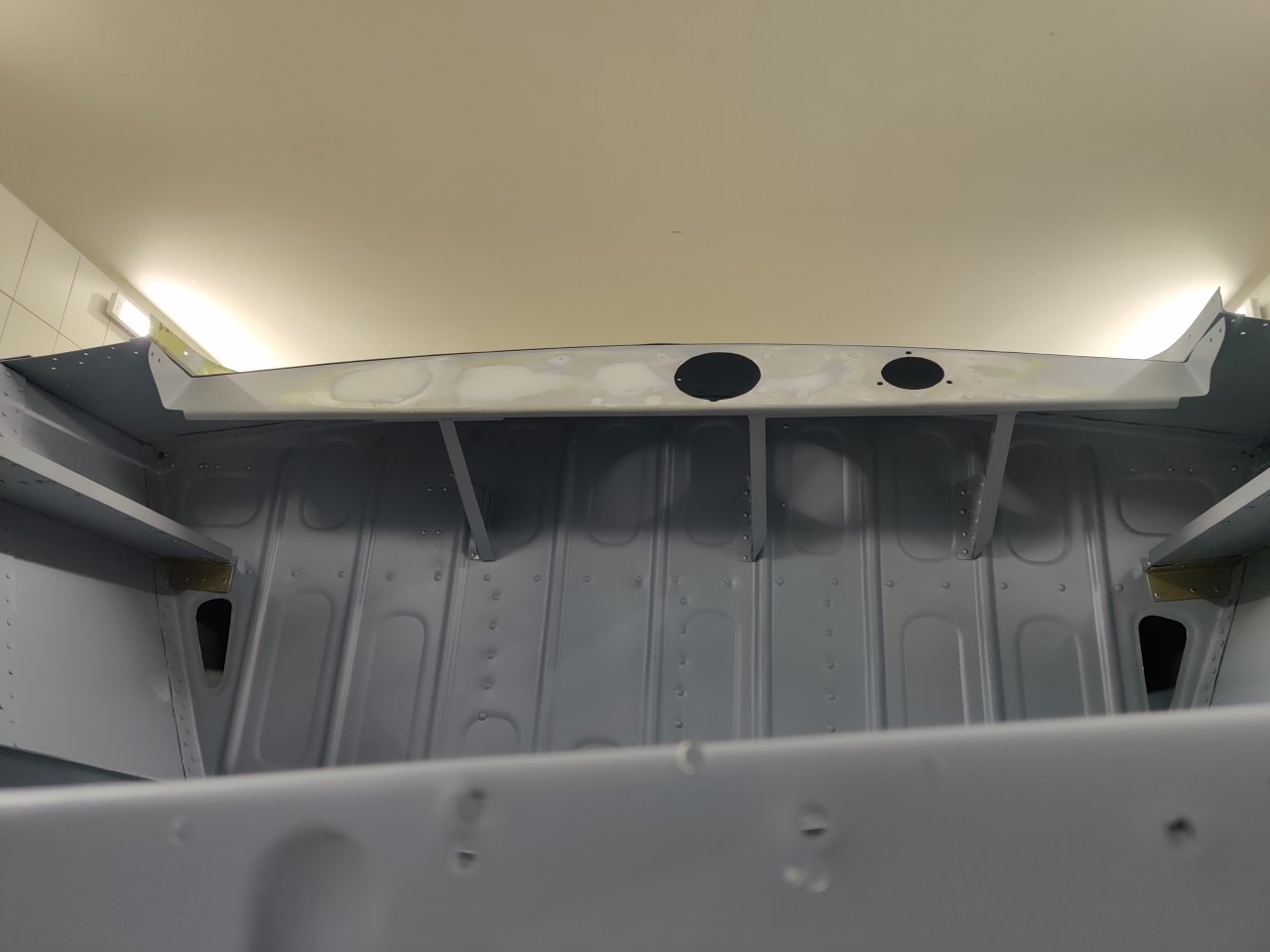

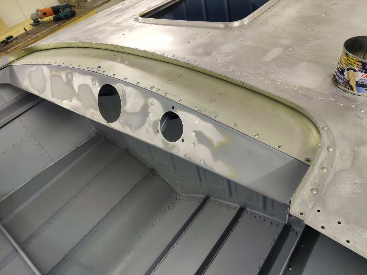

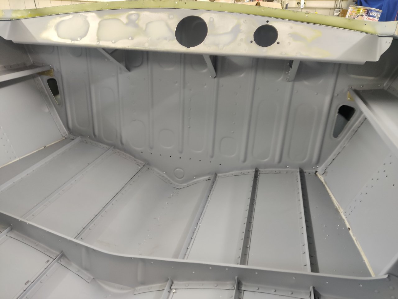

Вот низ усиленного транца. Центральную косынку ещё прибить надо. Убрали все ненужные отверстия, закончили с панелью приборов - теперь там монолит.

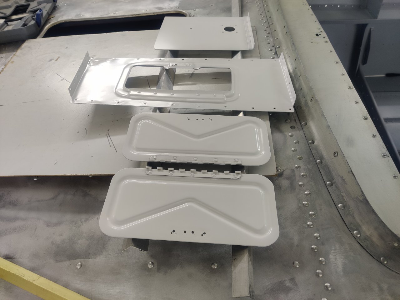

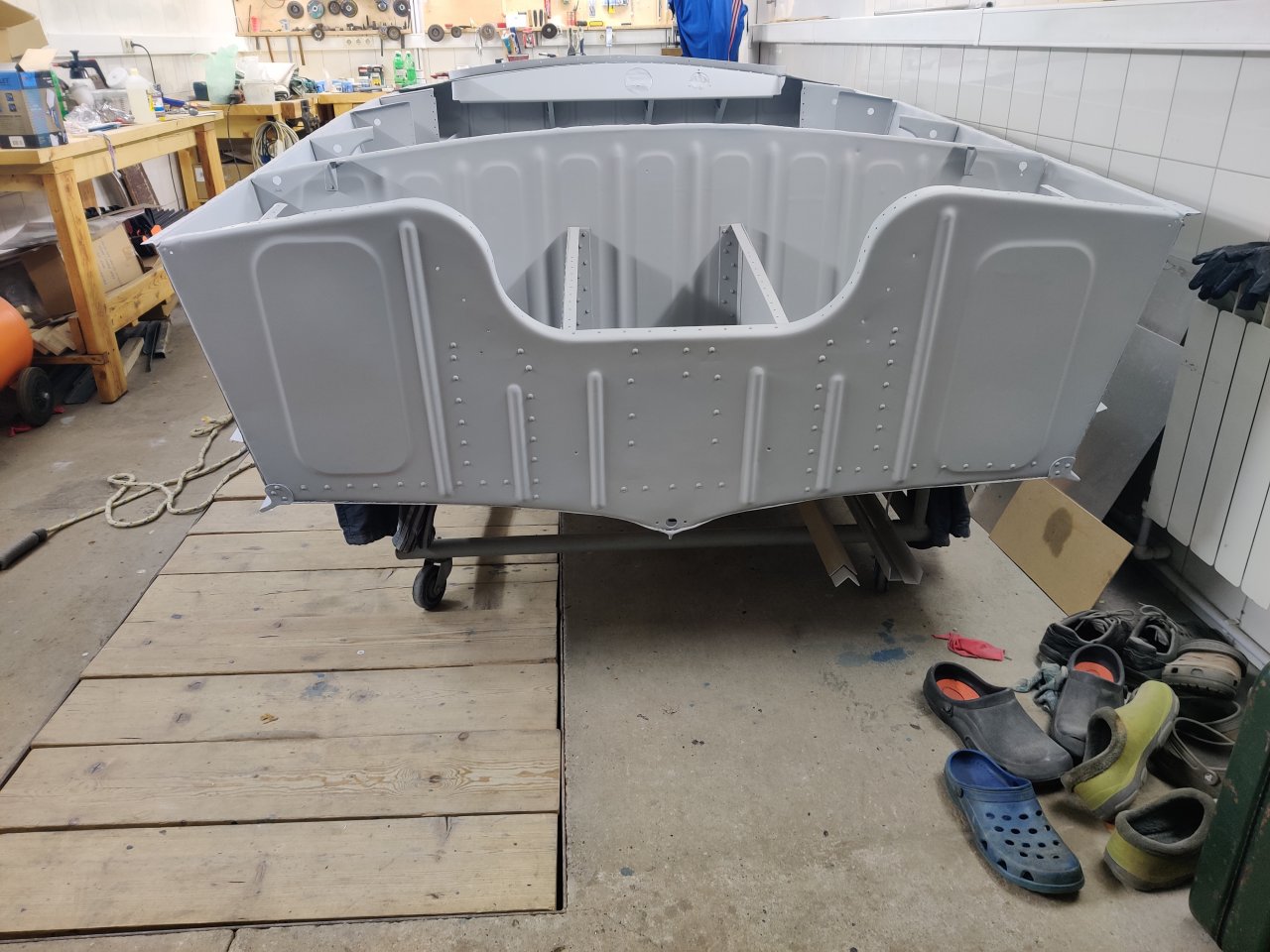

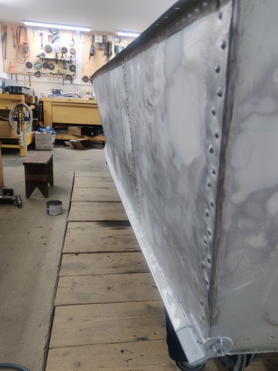

Прибили транец, плита внутри, визуально как с завода, только количество заклёпок отличается.

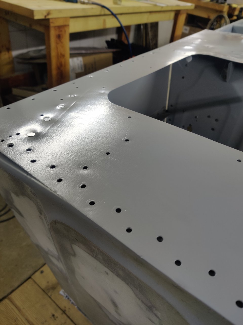

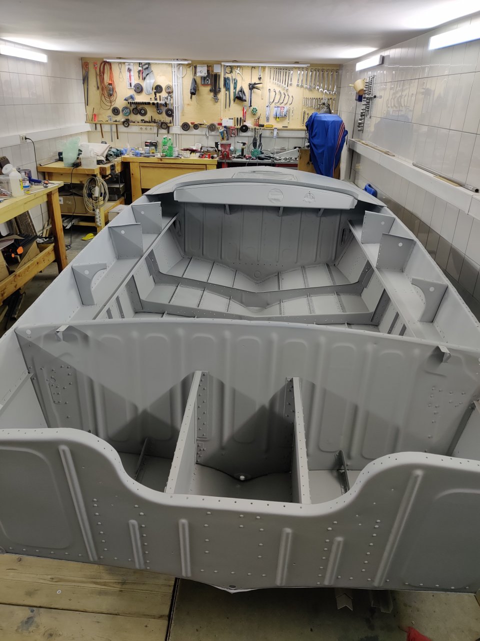

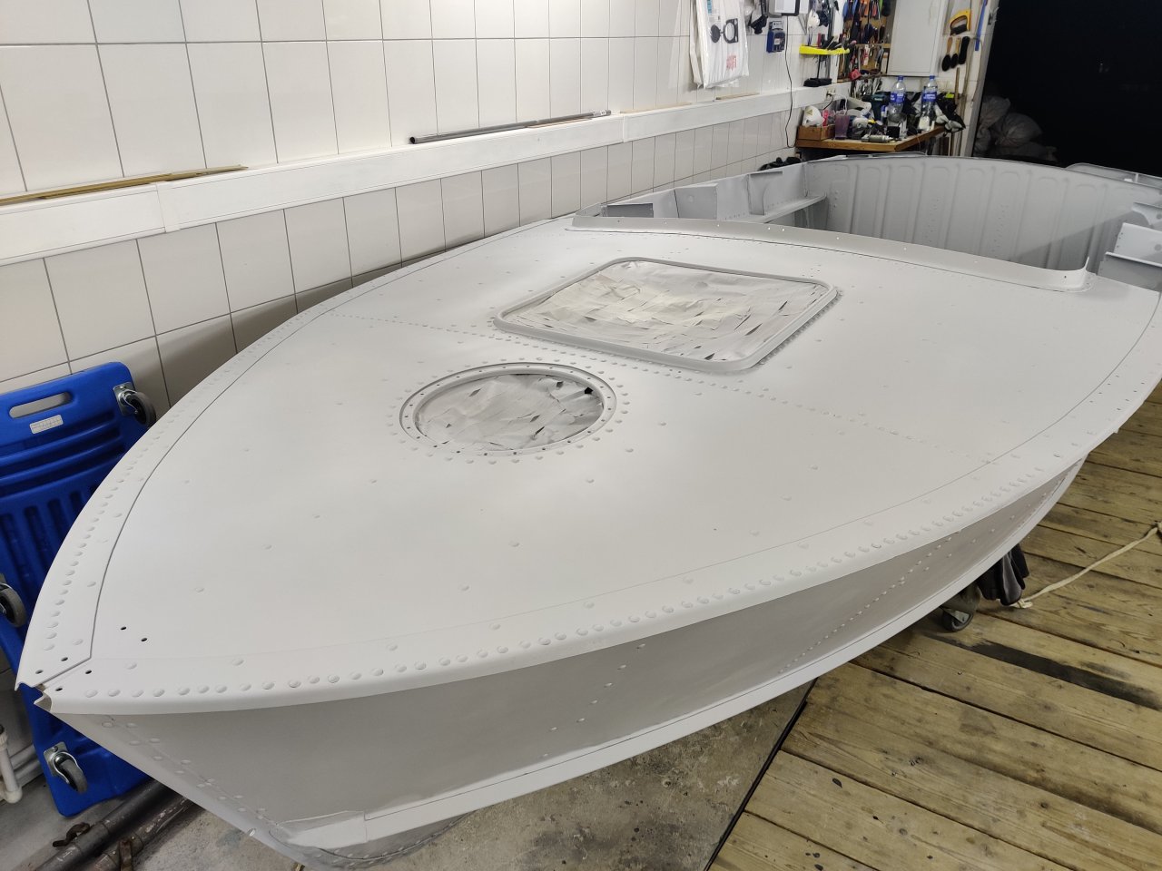

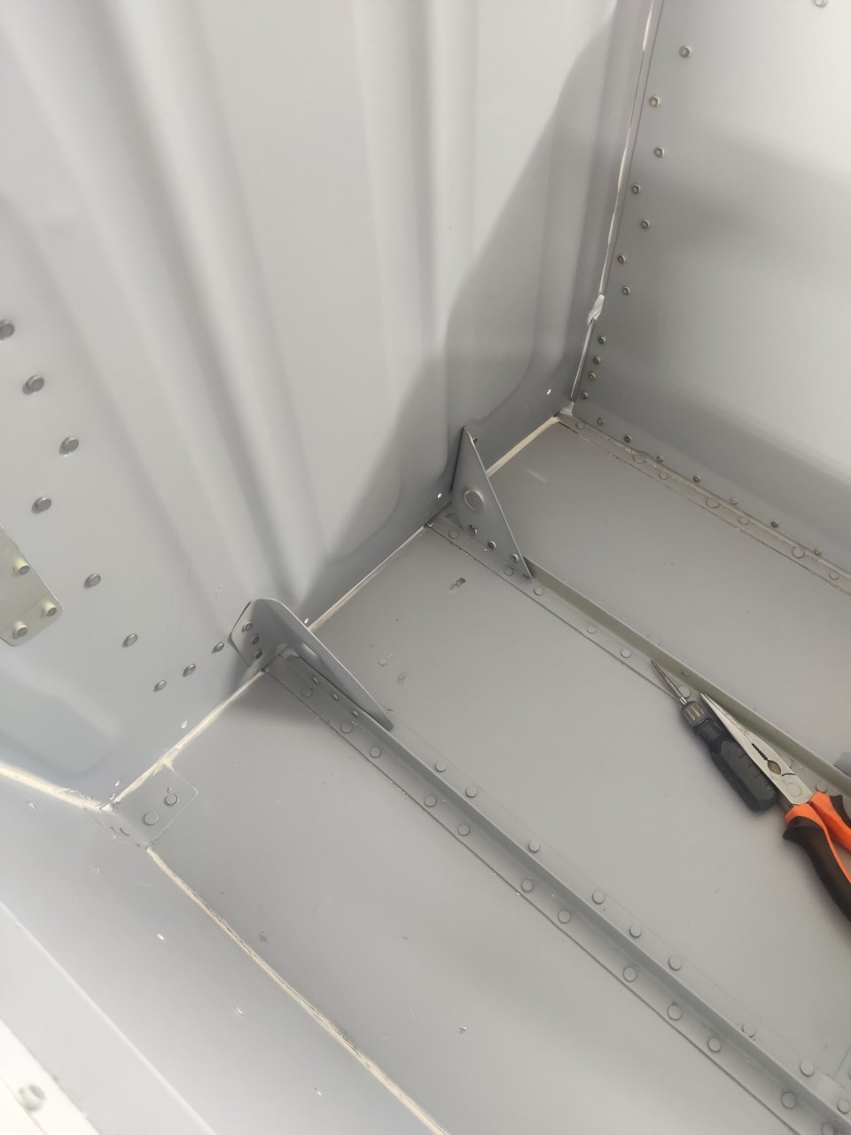

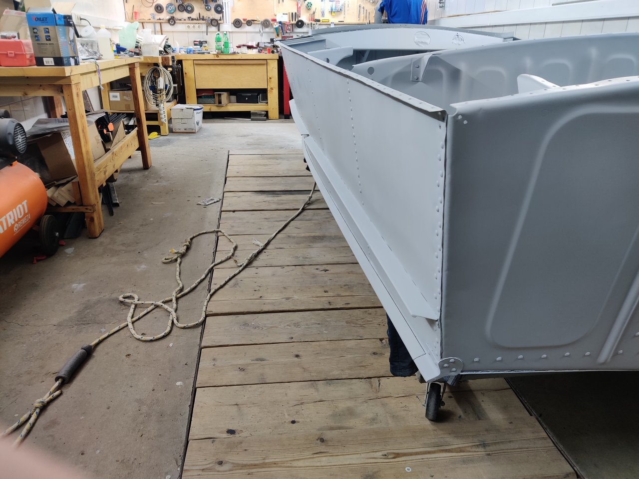

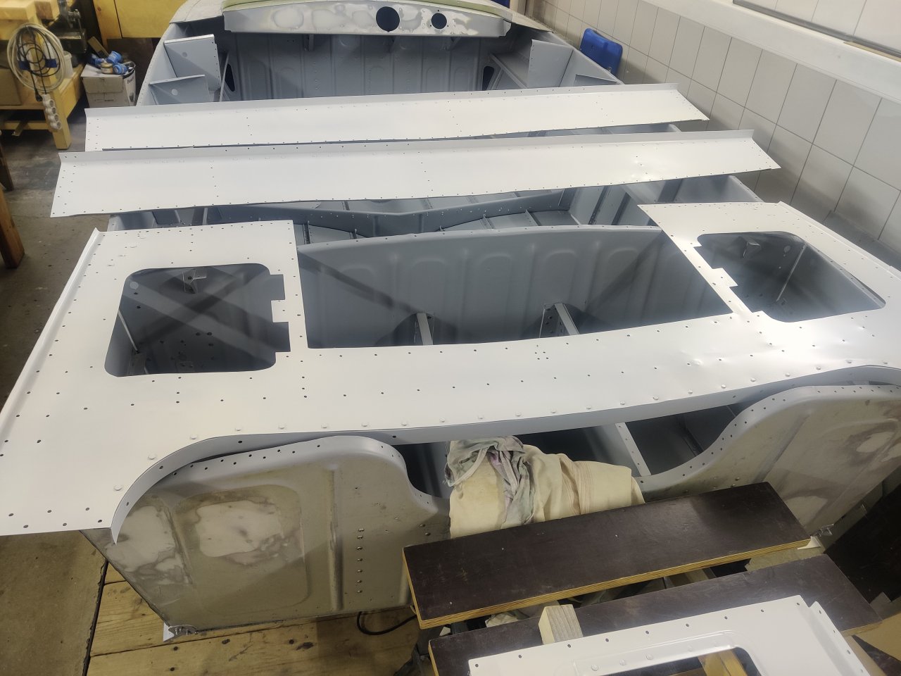

Поставили уголки на борта, нанесли ЭП грунт. Нутрянка 2 слоя, наружка 1. Ушло 3 банки, снаружи ещё крыть надо, но поставщик, собака, не отгрузил, хотя ждал, что приедет в субботу. Шпакля местами светится, буквально банки не хватило. Но металл укрыл, уже гуд.

Следующий слой после высыхания с ошкуриванием.
