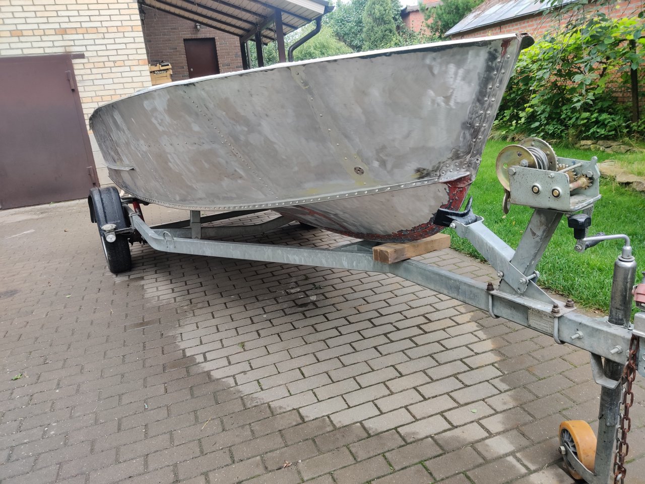

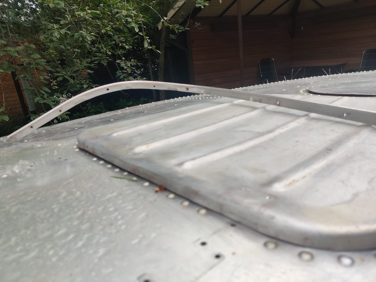

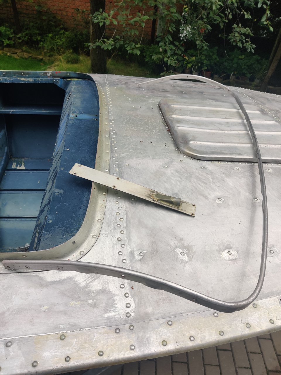

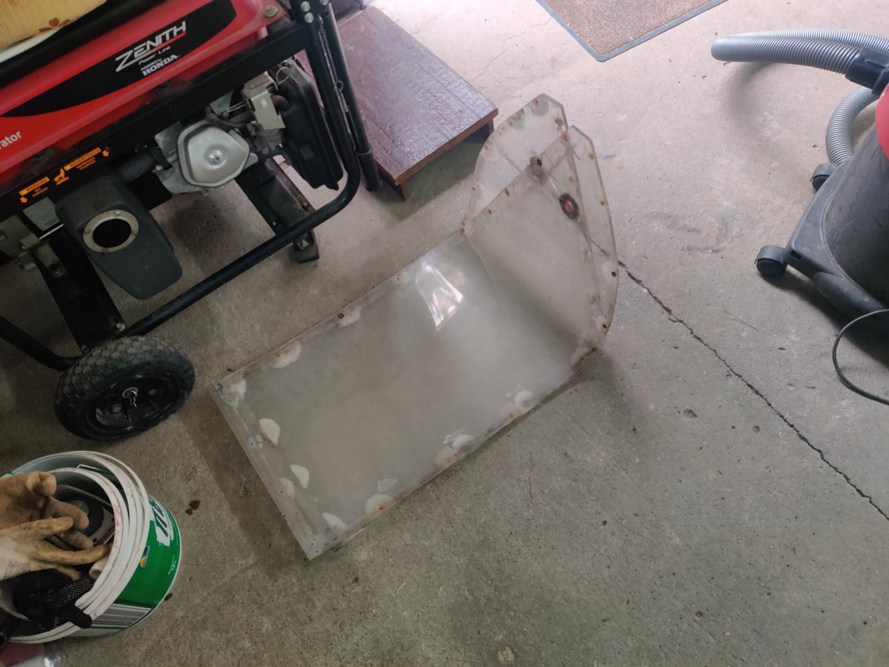

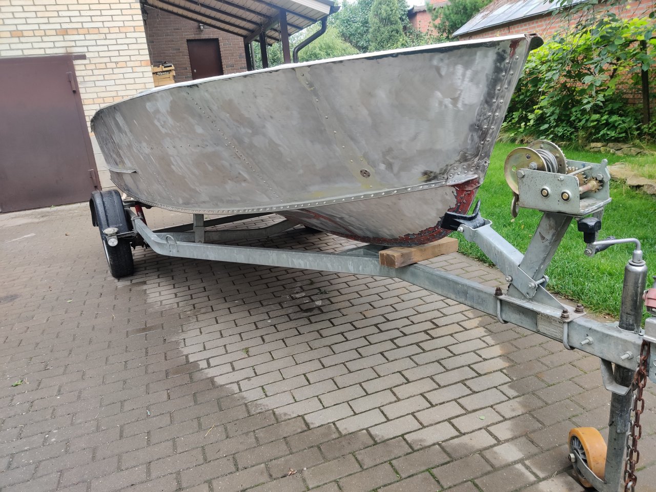

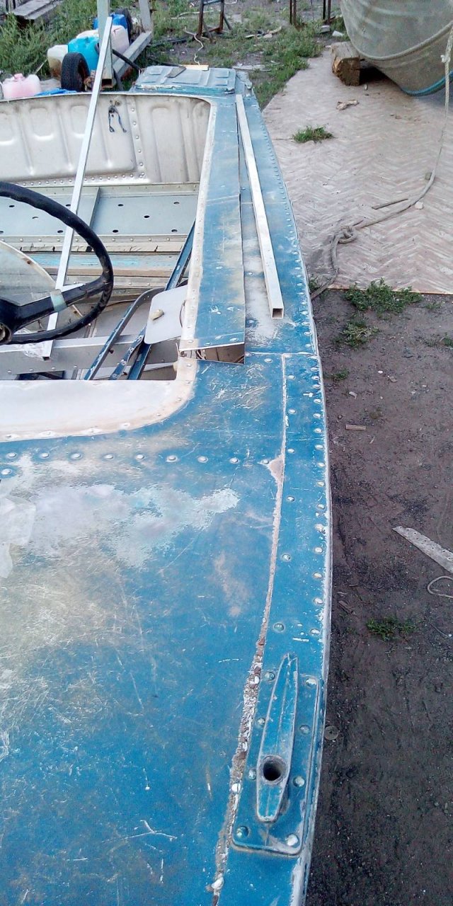

Потихоньку продолжаю готовить корпус. Рамка стекла живая, будем видимо гнуть стекло. Владелец хочет его сохранить, хотя есть с калиткой от Лодки 44.
Кто гнул, подсказывайте: поликарбонат или оргстекло, какие тонкости? Родные стекла удалось снять, будет с чего шаблоны сделать.
Делал стекло с калиткой на родной рамке, брал поликарбонат 3 мм, больший мне кажется на родных радиусах не согнуть. Поликарбонат пускал поверх (снаружи) профиля на палубе, это гарантирует непопадание воды без герметика (родное стоит внутри и требует герметизации хорошей)

Будем пробовать сделать по заводу с нагревом.

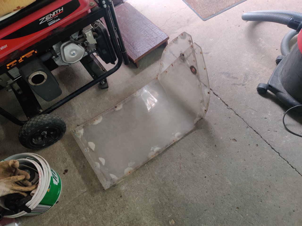

Гнули поликарбонат 5 мм, по родной рамке Амура.
Четыре человека и два фена. Трудоемко и без пузырей в стекле не обошлось. На Амуре радиусы малы для такой толщины стекла.
У поликарбоната Т плавления 300 градусов. С такими температурами надо работать очень аккуратно. Нужен равномерный прогрев всей площади загиба с приличным запасом.
[/QUOTE
Гнул стёкла несколько раз друзьям и себе, последнее было на Нептун-3, делал из оргстекла т.к. оно у меня было, толщина 4ка. Делал давно, в то время не было фена. Грел самодельной лампой(не помню как называется), стеклянная со спиралью мм400 длинной. Разогревает на ура, подогреваешь с обоих сторон и гнёшь по шаблону, главное не борщинуть, поплавится.
9 555
4 762
3мм прогнётся на раз! И греть не надо. А для снятия напряжения после монтожа ,греть надо только по внешнему радиусу. Начало формирования 160-180 градусов. Монтаж удобнее начинать с крепления к палубе.☝

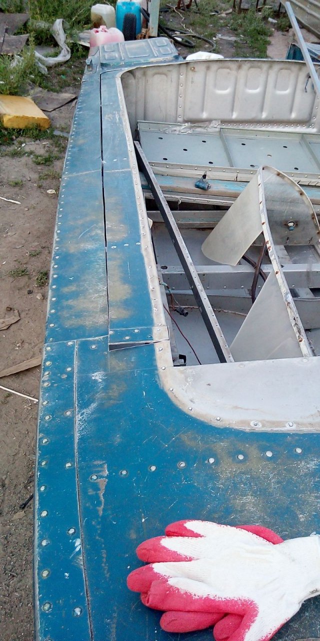

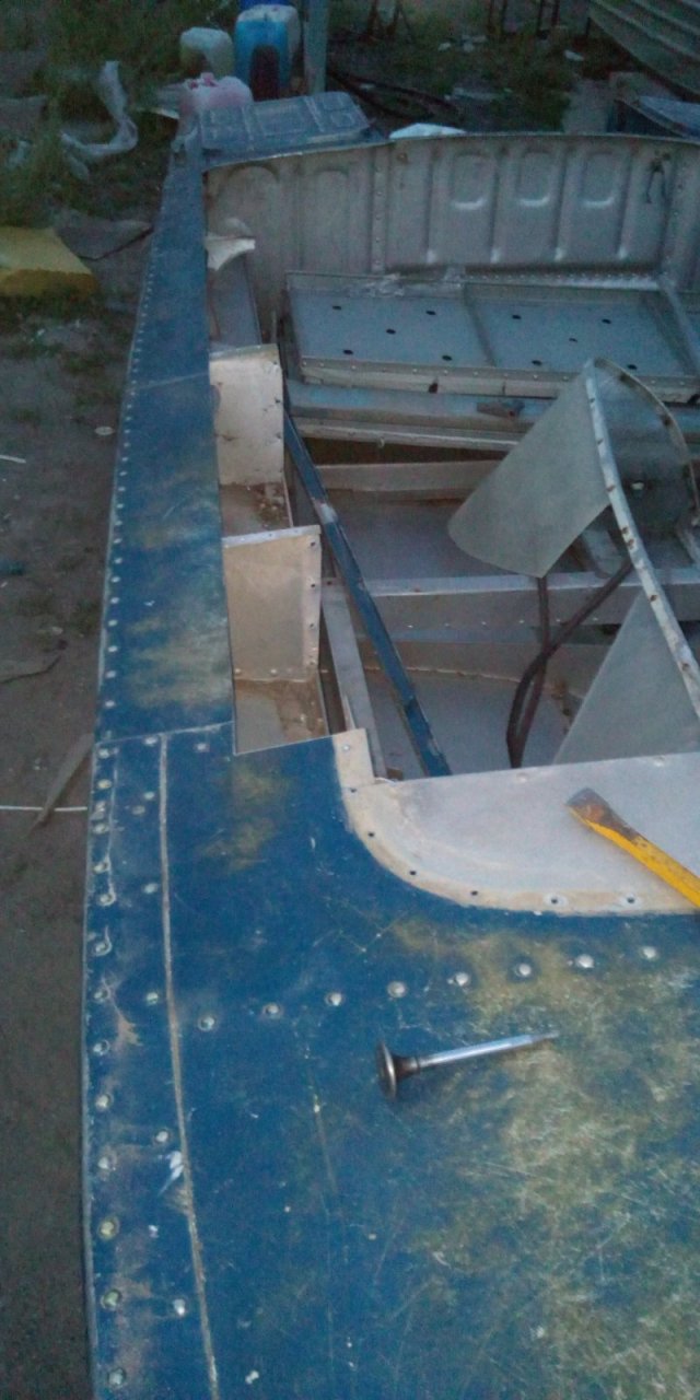

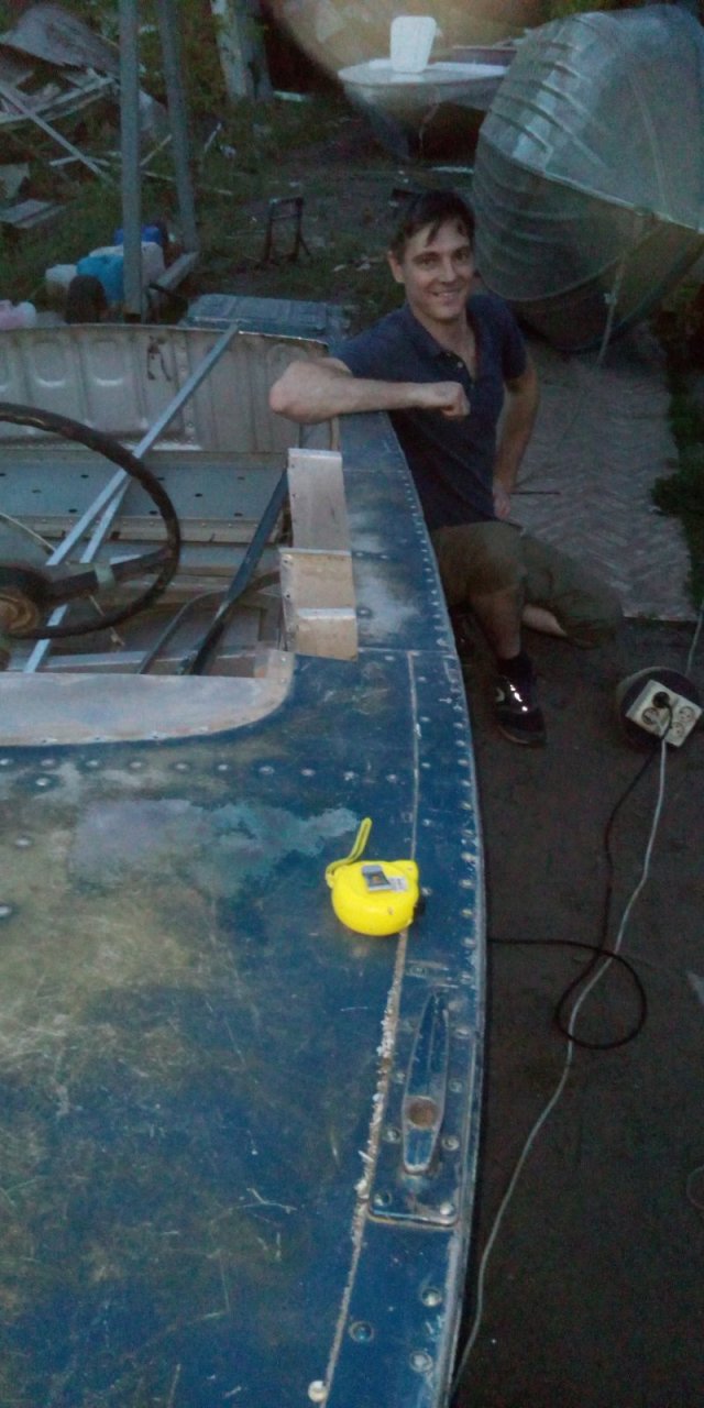

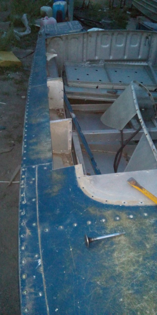

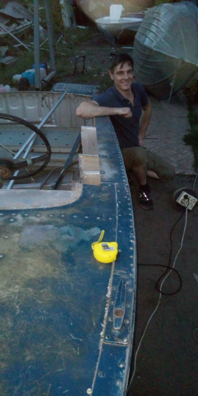

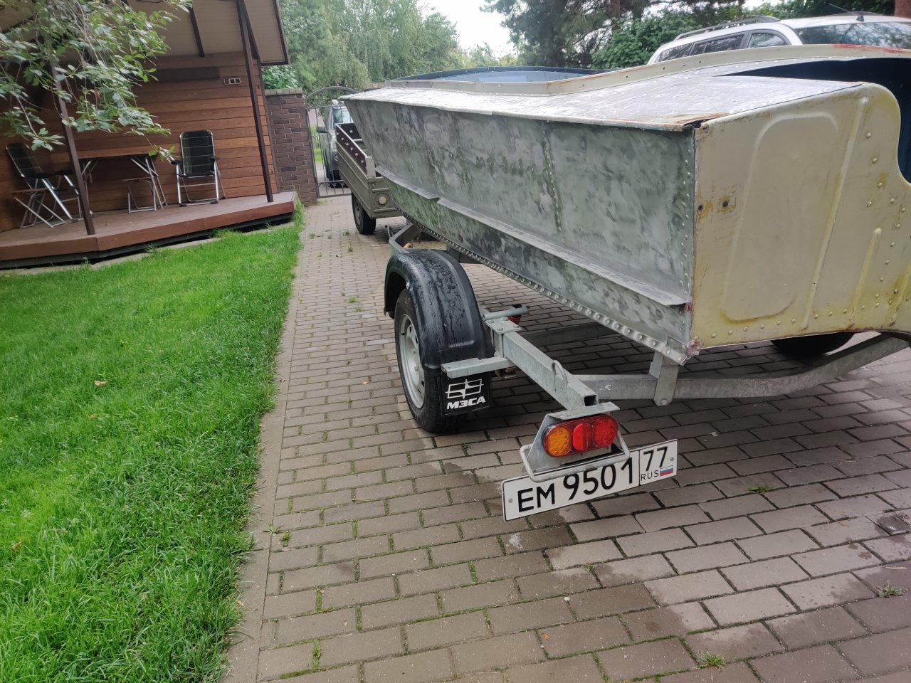

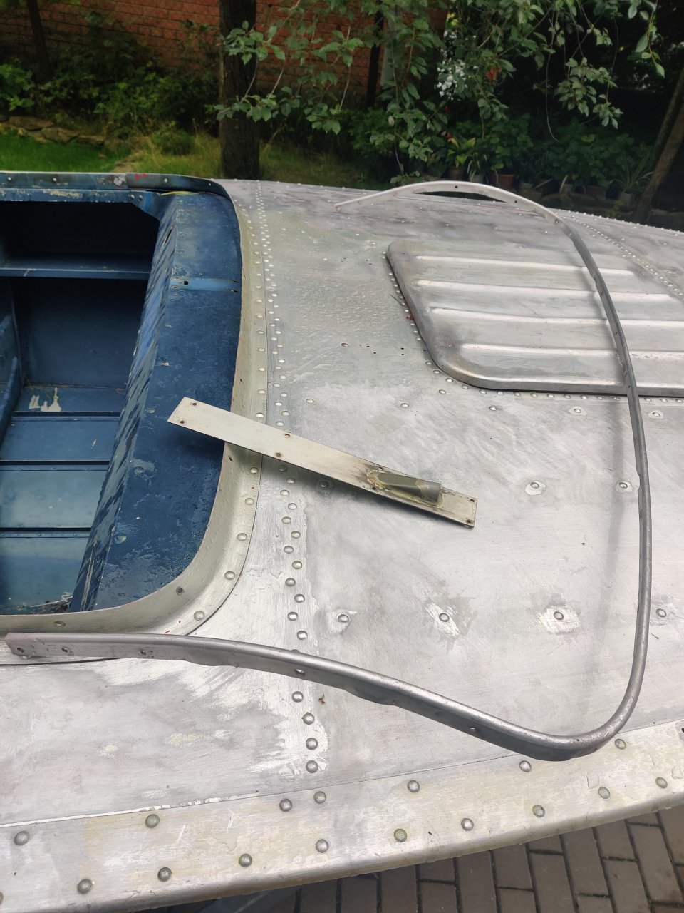

Борь полностью согласен с володей . Вчера начали Прог 2М реставрировать , решили стекло расширить с калиткой , обрезав потопчины . Фотки за мной .

Как то так .
4 198
Если цель восстановить как было, оргстекло, конечно. Из двух фанерок и оргалита делаешь шаблон по старому стеклу, закрепляешь один край куска нового стекла планкой и феном, потихонечку, греешь. Оно само ляжет. Я даже паяльной лампой гнул. И не никаких пузырей и кучи помощников. Потом обрежешь начистовую.
