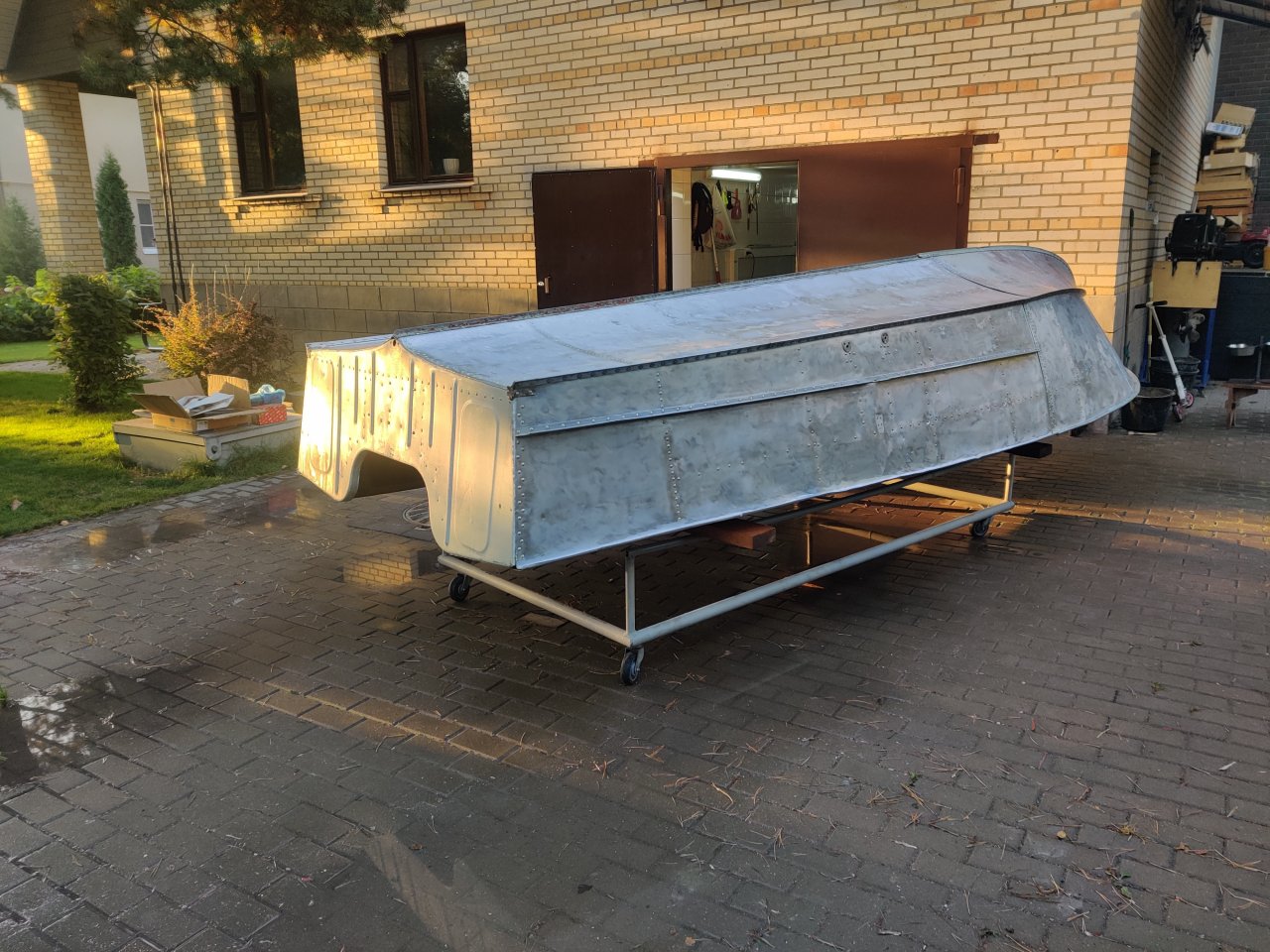

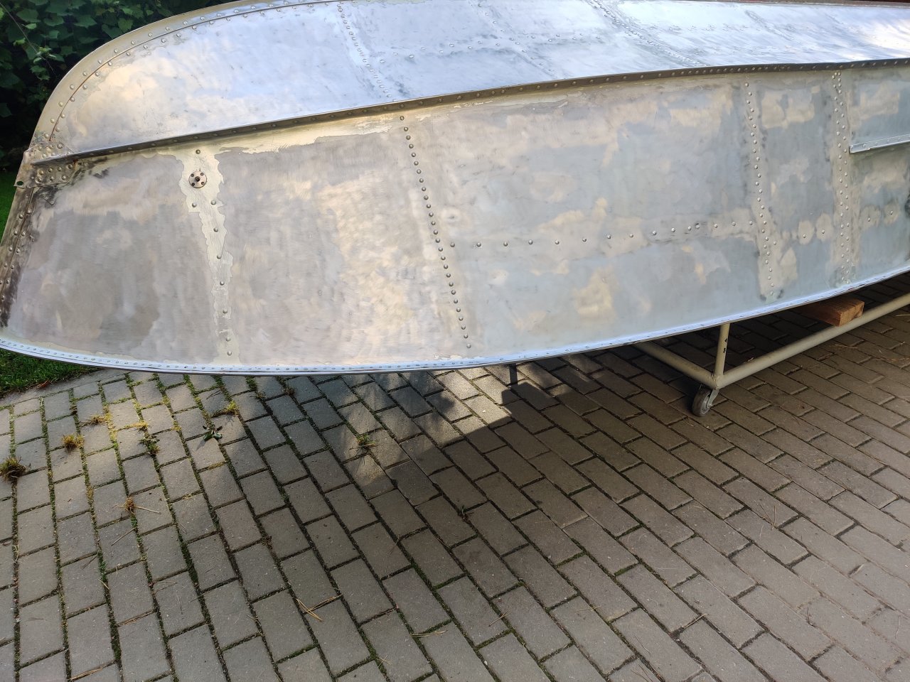

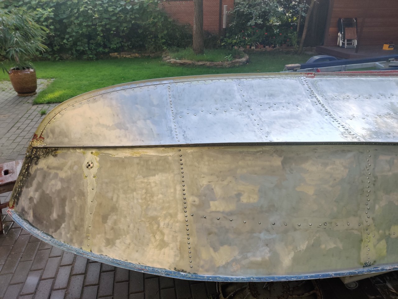

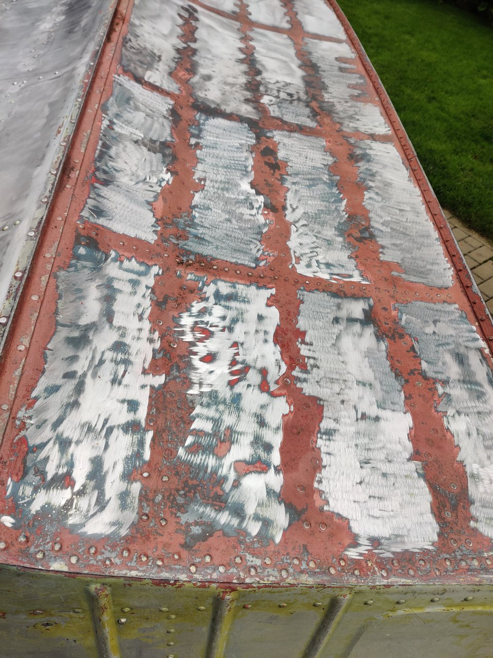

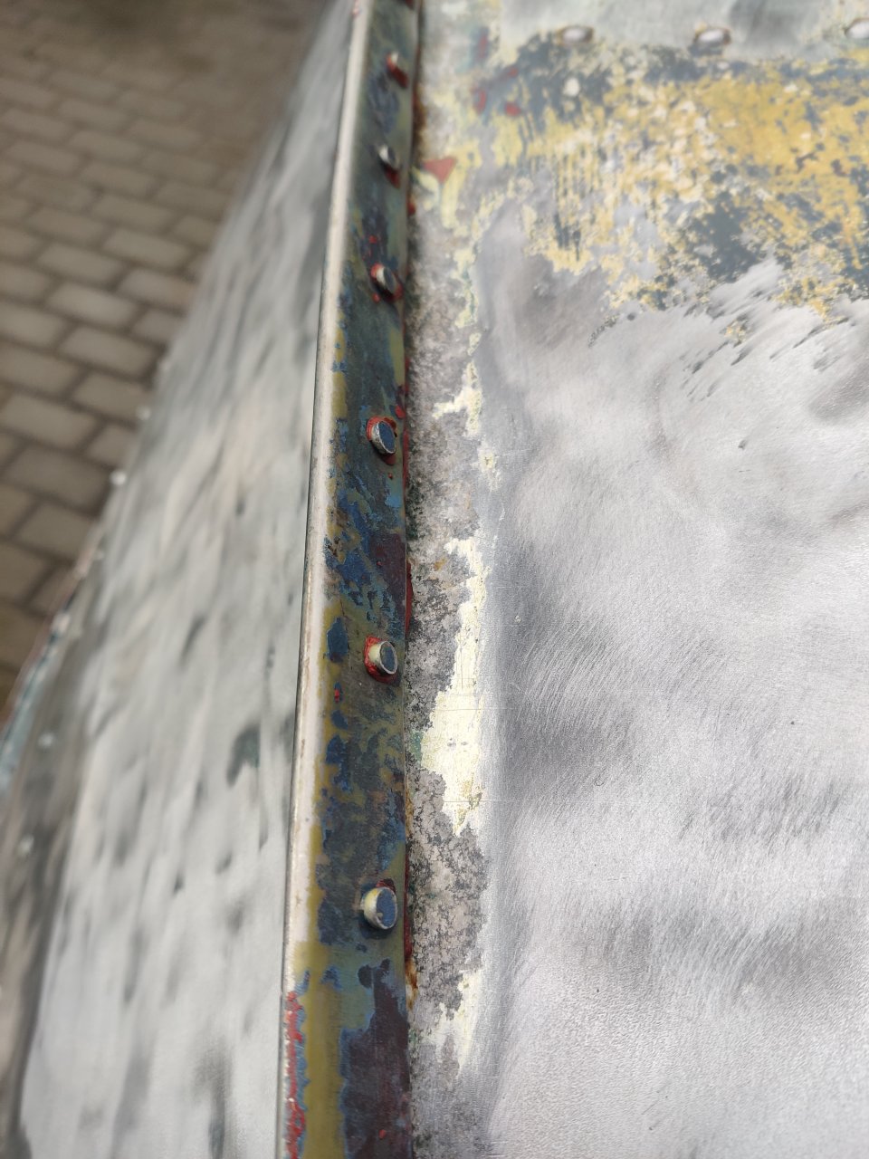

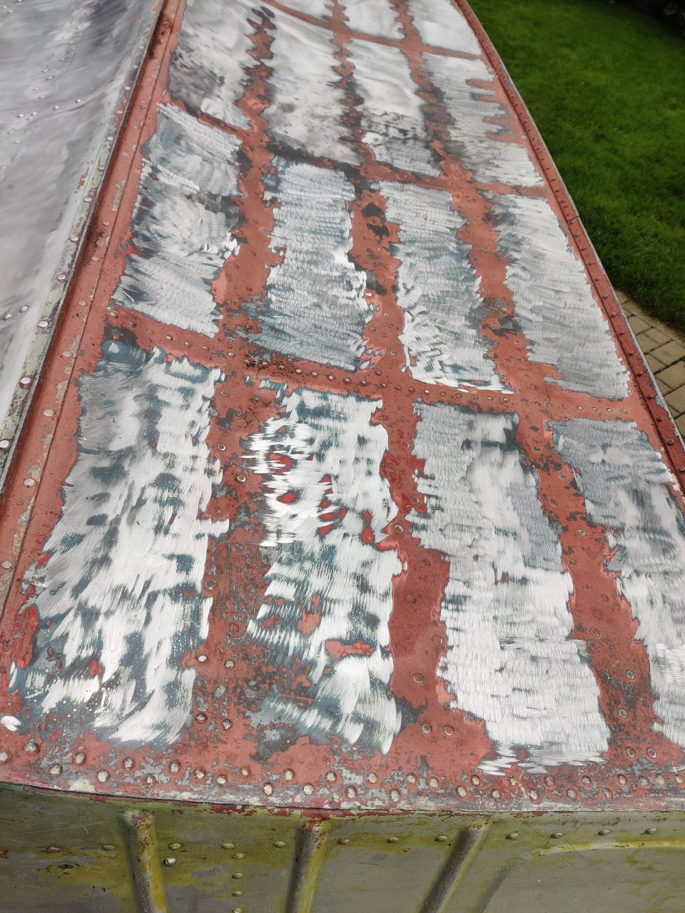

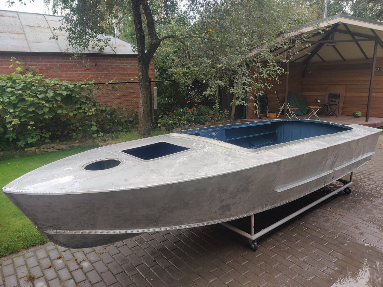

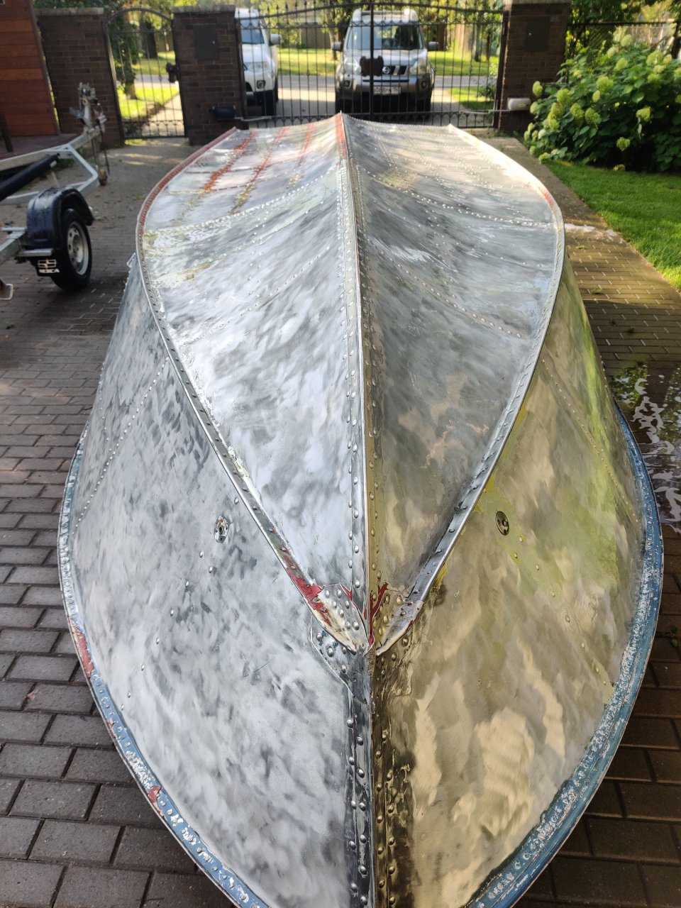

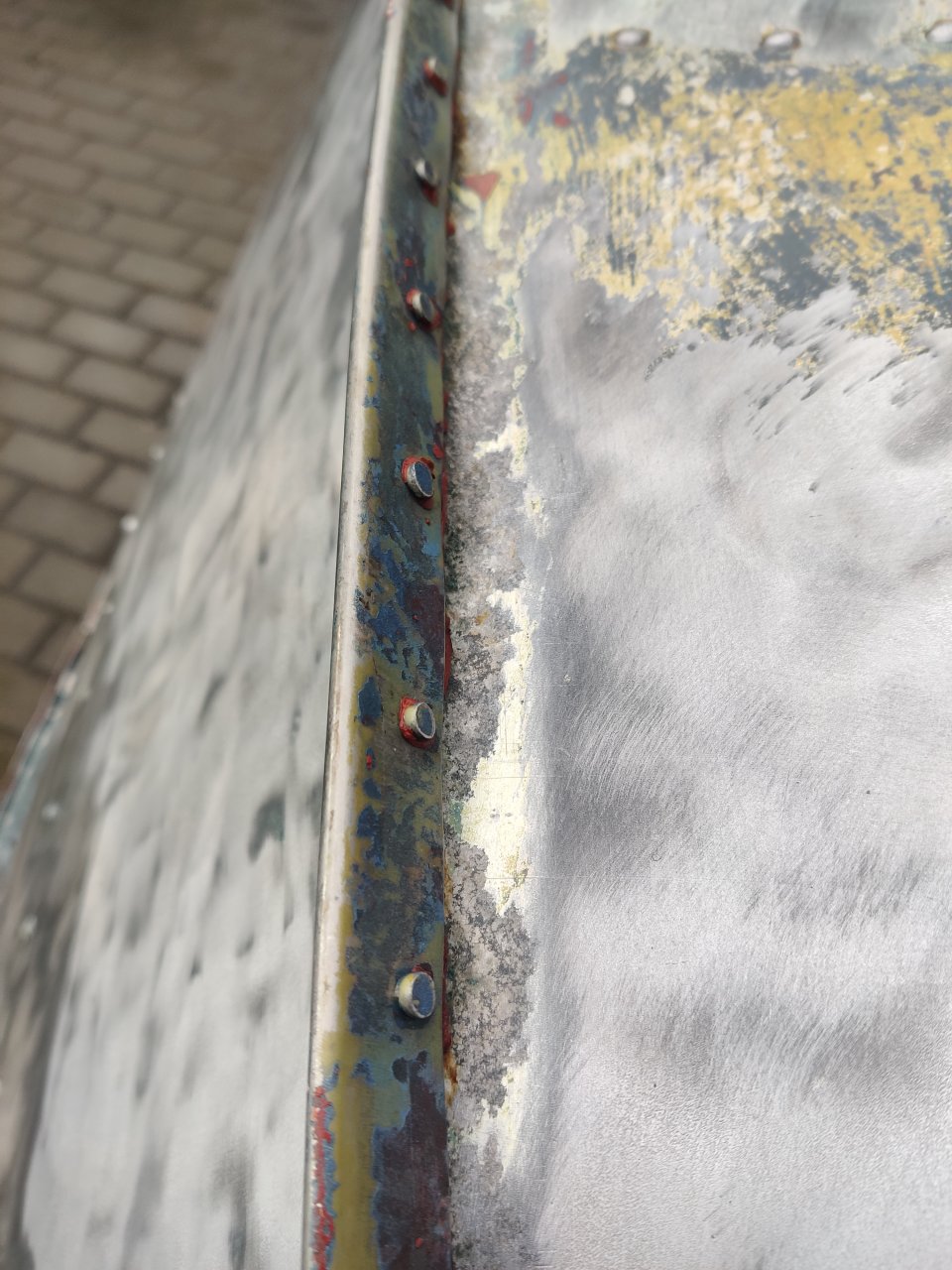

Неспешно (быстро просто не получается) снимаю краску. Похоже это был Сурик, вдоль скулы полезла коррозия, но она не страшная.
Не дерите лодки абразивными дисками. Этот корпус был в шикарном состоянии, но его сильно подпортили абразивными дисками.

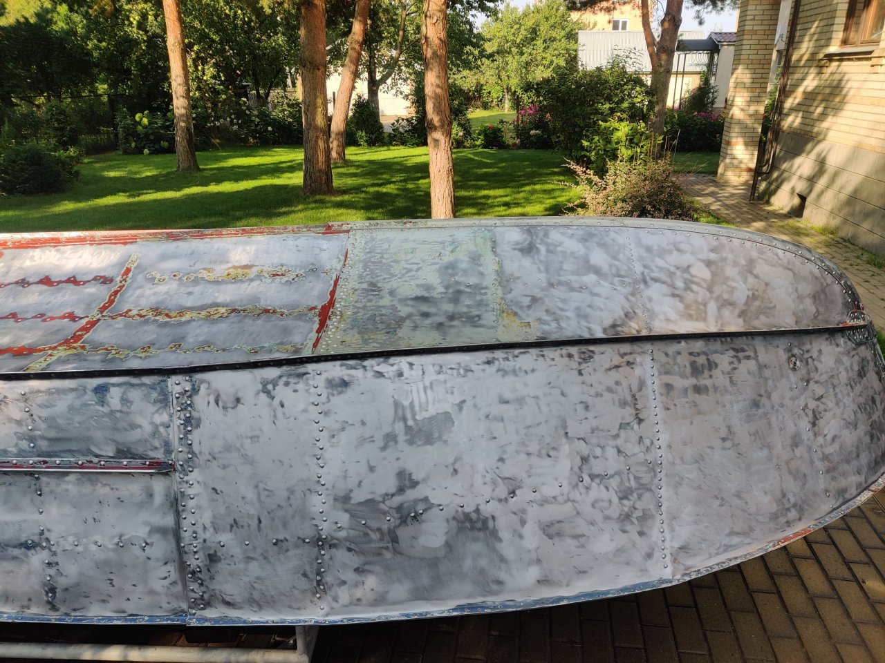

Процес медленно но верно идет

Это меня упросили или принудили... Сам решай, как назвать, я очень не хотел связываться. Как я понимаю, это будет не совсем бюджетный проект со своими фишками, это меня и подкупило. Время покажет, с ним я не ограничен до следующего года. Корпус будет частично разобран. Есть задание убрать пару вмятин и трещину (видимо уронили угол транца). Вмятины небольшие, по привальнику, а он там никакой, но потопчины придется снять.

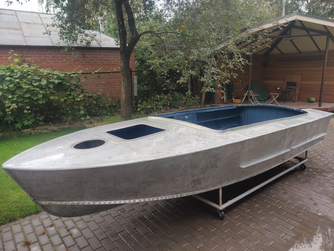

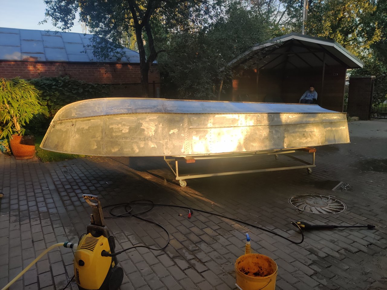

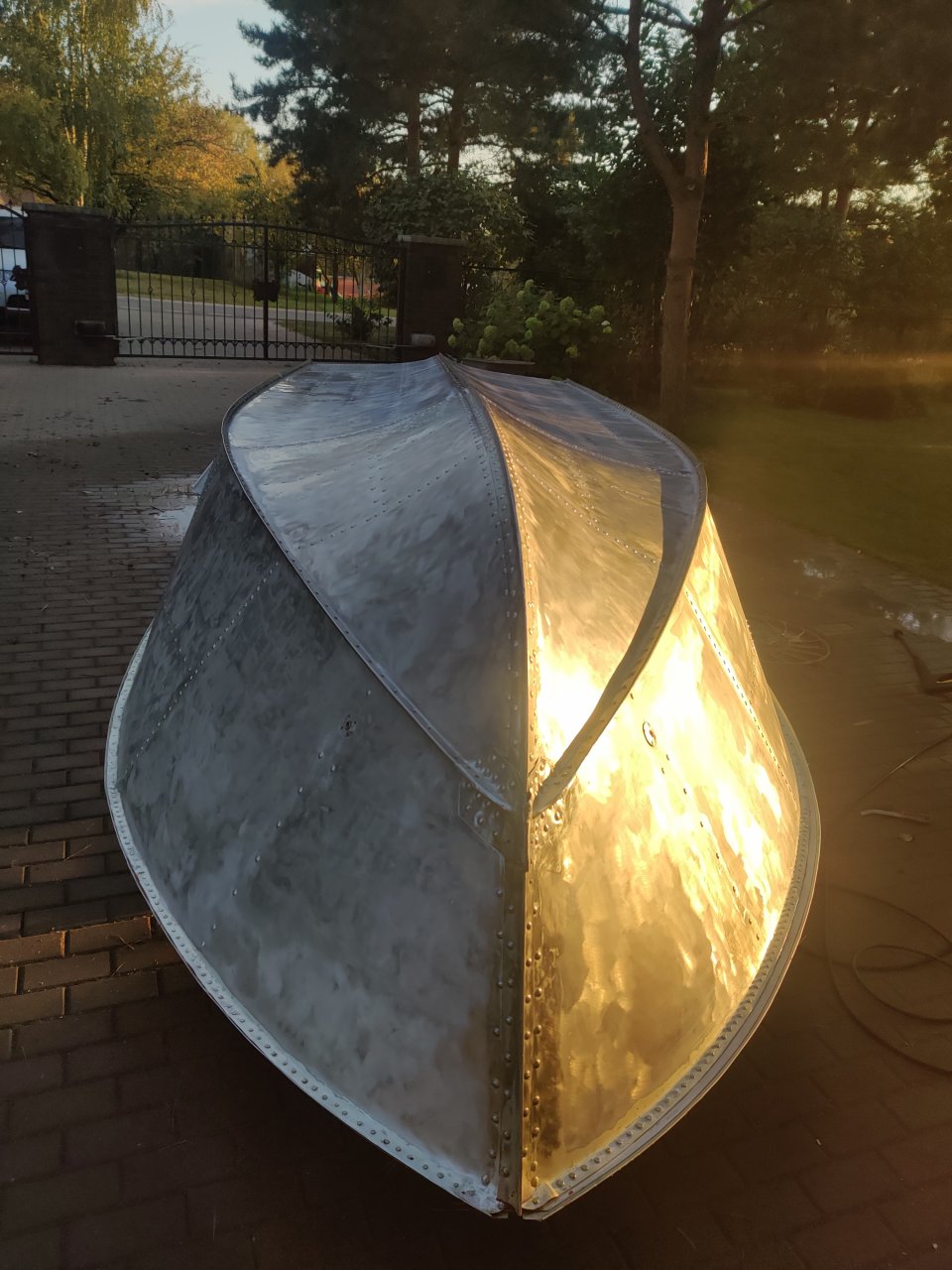

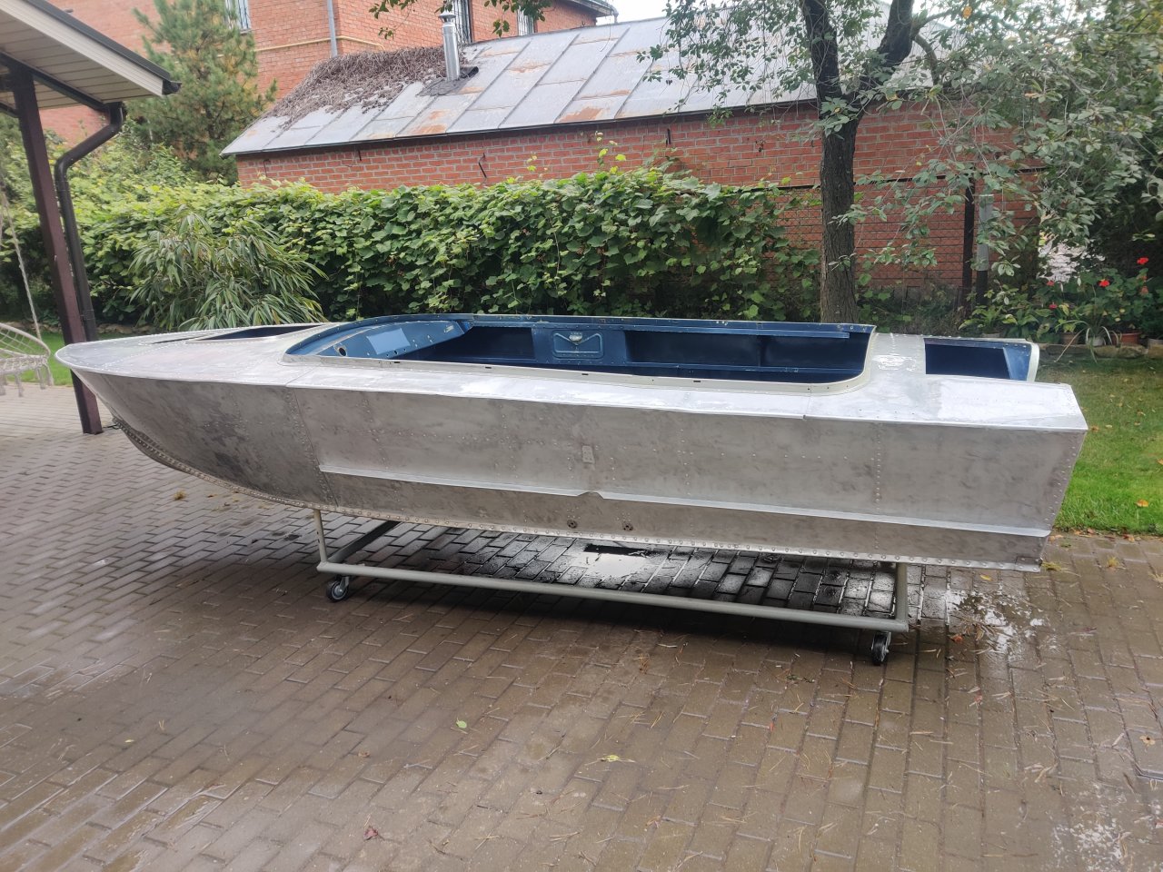

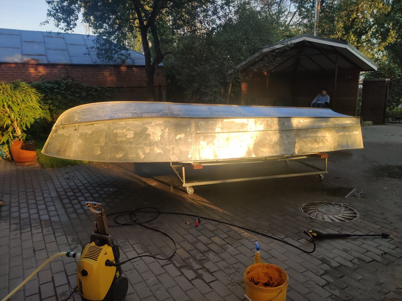

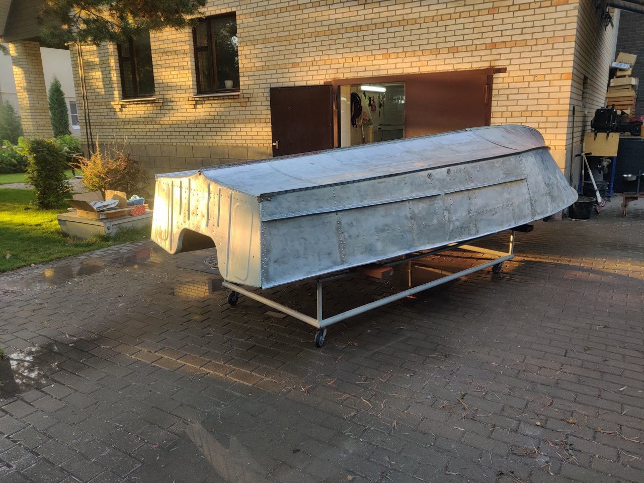

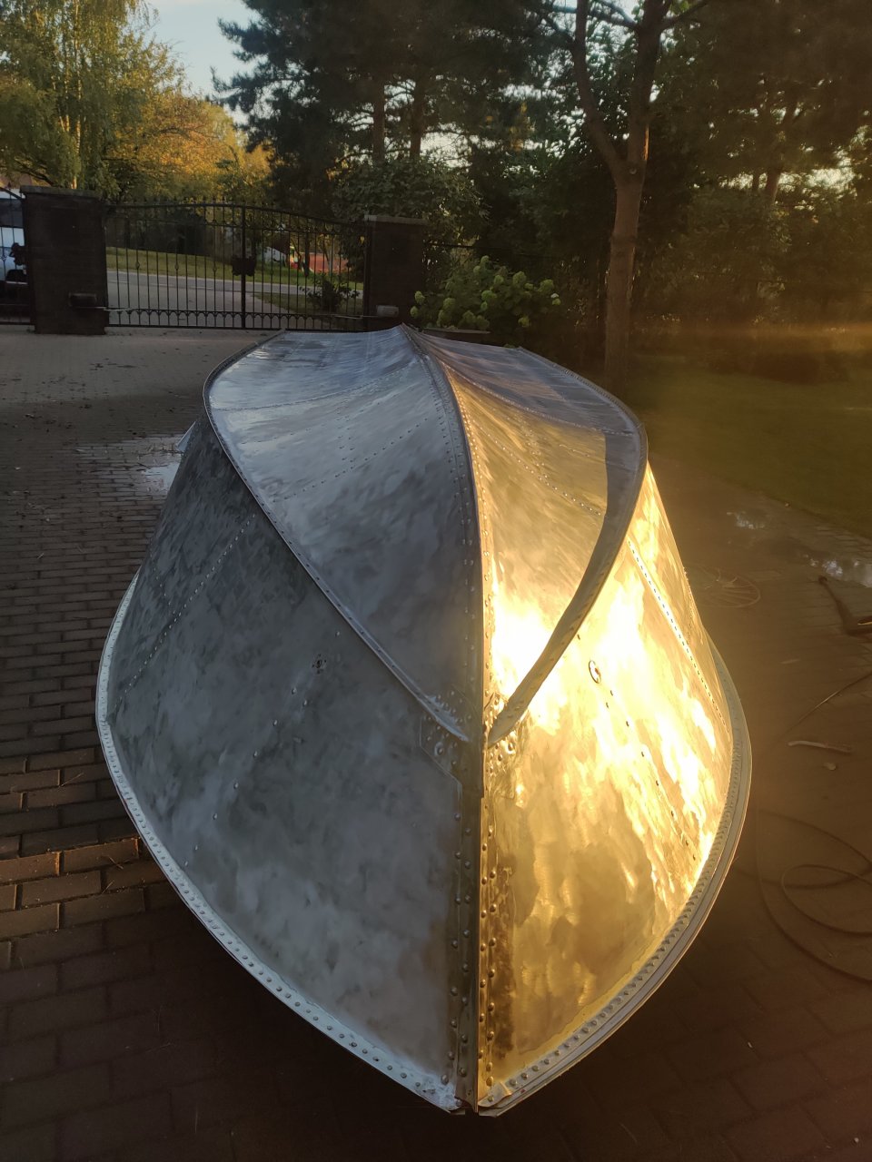

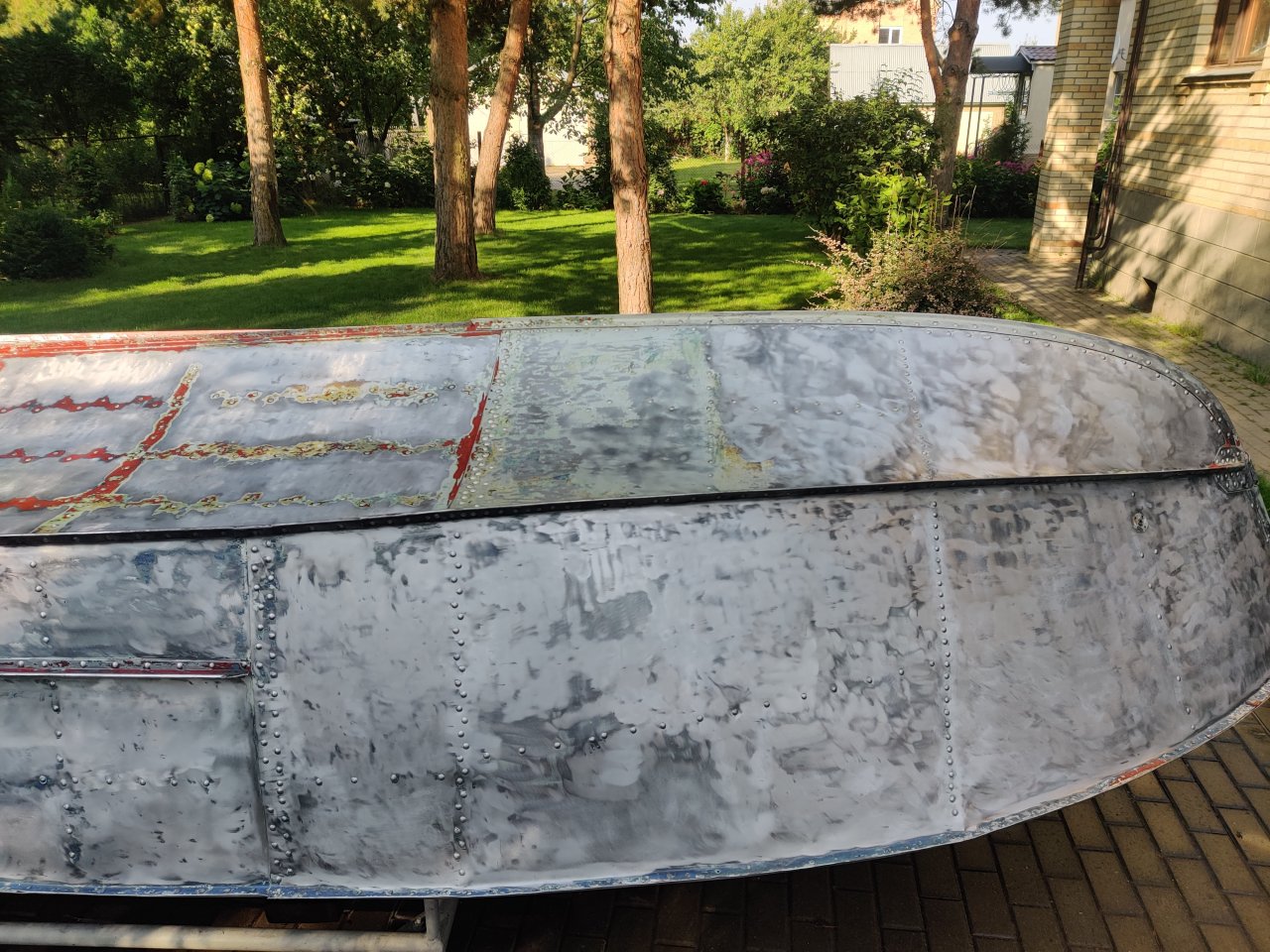

Низ замыт весь. Перевернули, остаётся домыть верх и можно браться за скальпель.
Это фото до осветления.

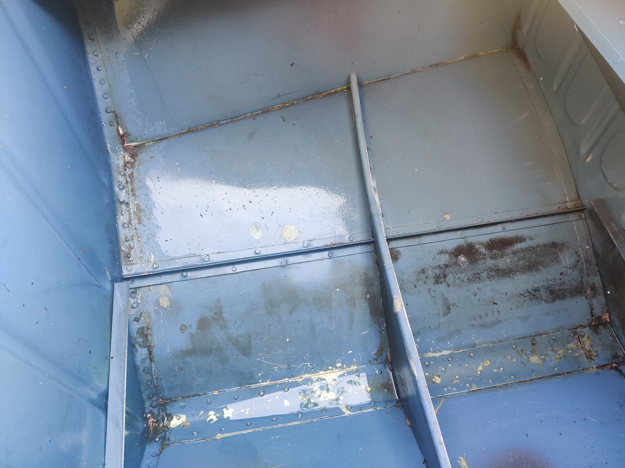

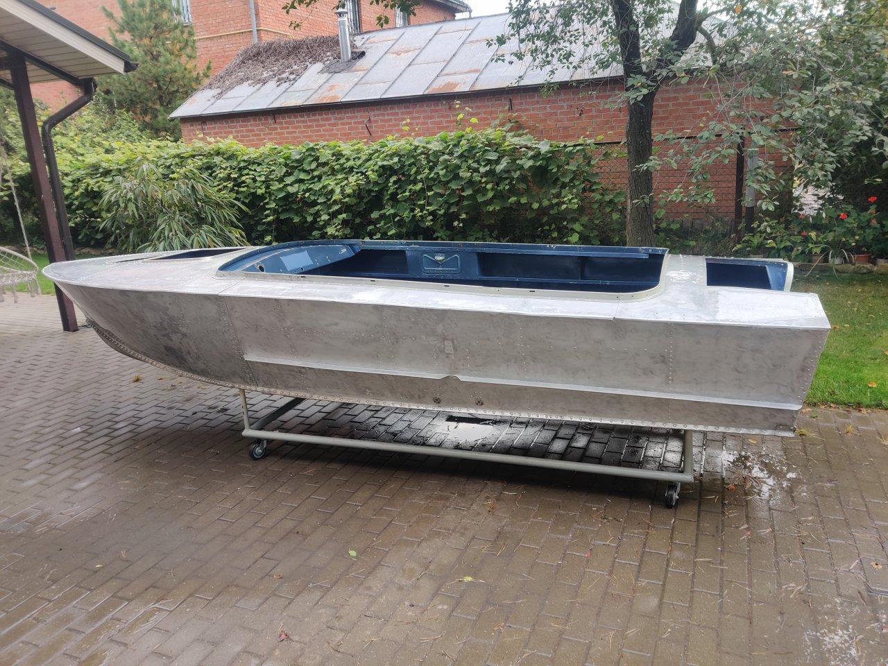

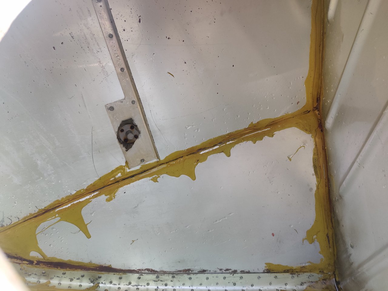

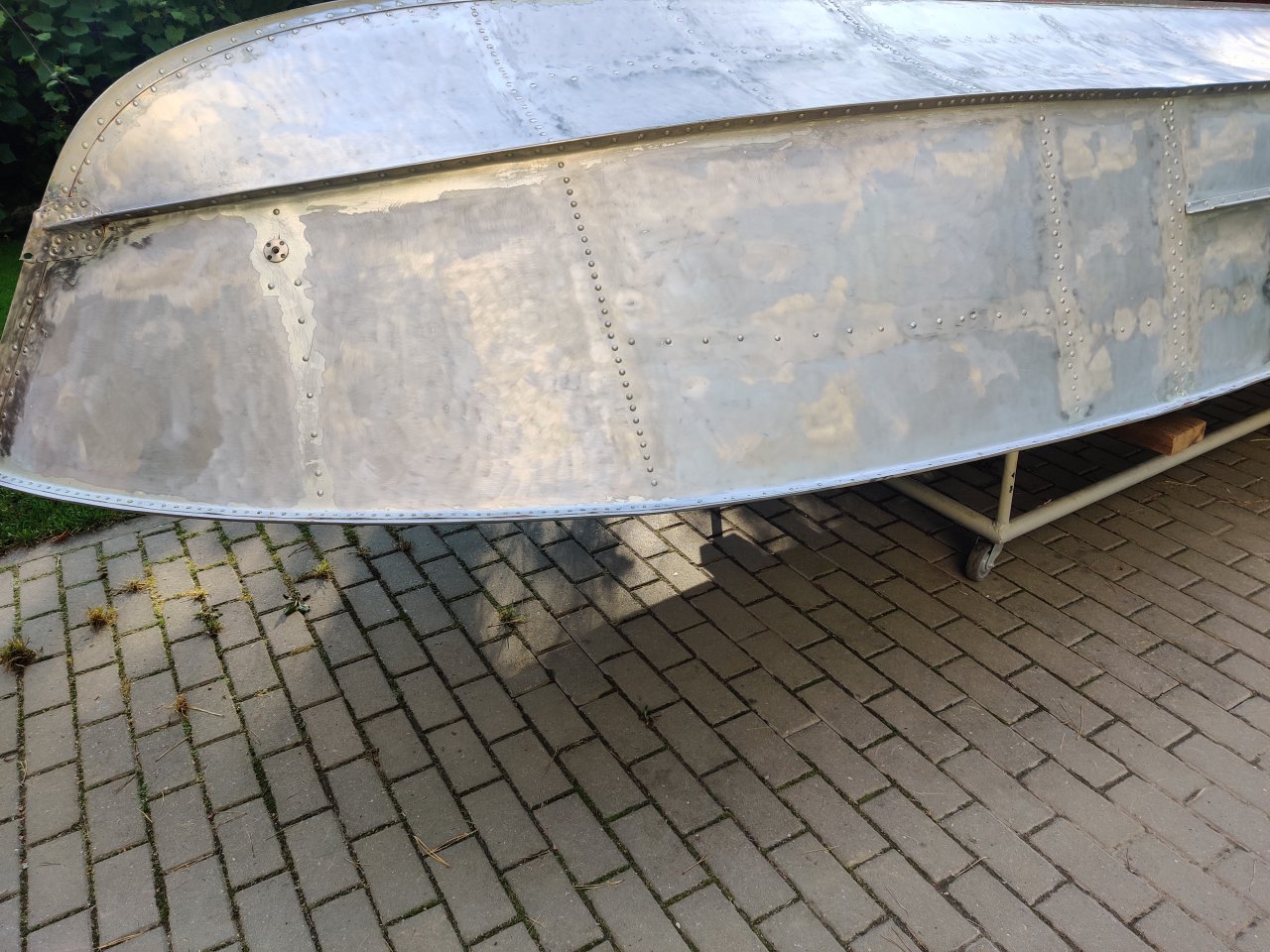

Осталось вымыть нутрянку и можно резать. Начнем с киля. Герметичности никакой, напором от крехера пробивает носовой блок непотопляемости по швам, и много ещё где, много брака по заклепкам. Днепр был собран намного лучше.

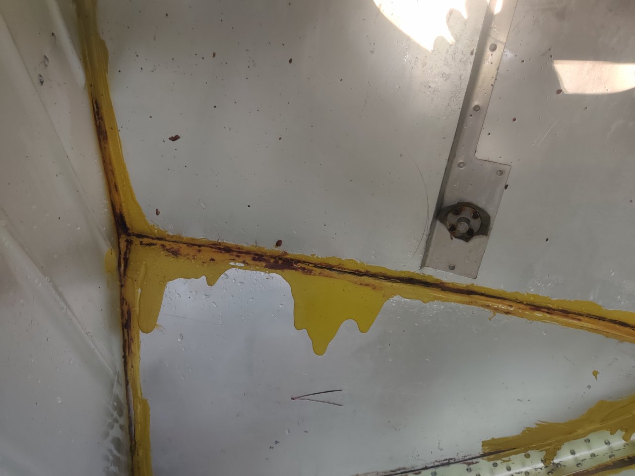

Не пойму, что в швах. Очень похоже на высохшую красную краску. Вся растрескались и просто вылетает кусками от напора воды.

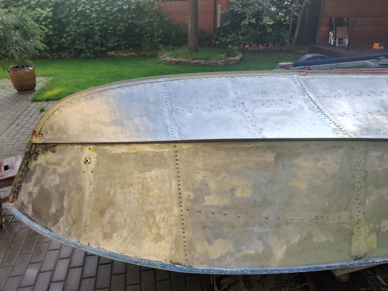

Корпус осветлил кислотой.

Про кислоту можно поподробнее? Какая? Зачем?
9 669
6 458
Чтоб снять оксид, который въелся. Нормально работает жидкость для мытья алюминиевых колесных дисков: нанес кистью, потом прошел без фанатизма скотч-брайтом и смыть из керхера.
Потом раствором для мыть кузова (это щёлочь) , губкой и снова водой.
По идее это перед окраской надо делать, но мне нужно было парафин убрать.

Между потопчиной и бортом кошка пролезет. Между верхней палубой и бортом тоже есть. Киль течет. Скулы думаю тоже. Где листы на днище сходятся, щель 5 мм. Герметоса уйдет много.

Там какая-то хрень типа краски. Следов ленты не замечено. Между днищевыми листами она есть, под точками крепления колес тоже. Больше пока нигде не заметил. Вскрытие покажет.

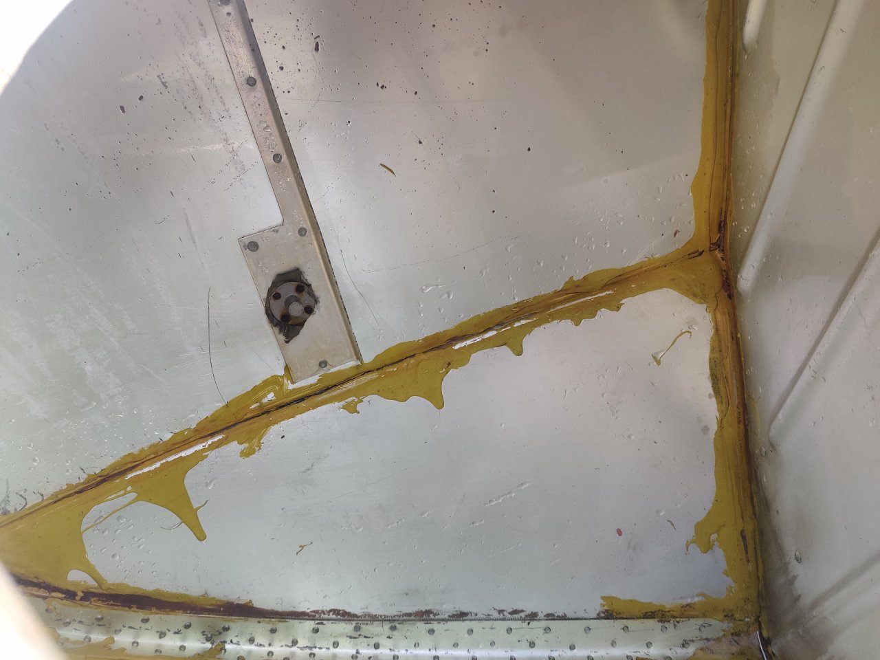

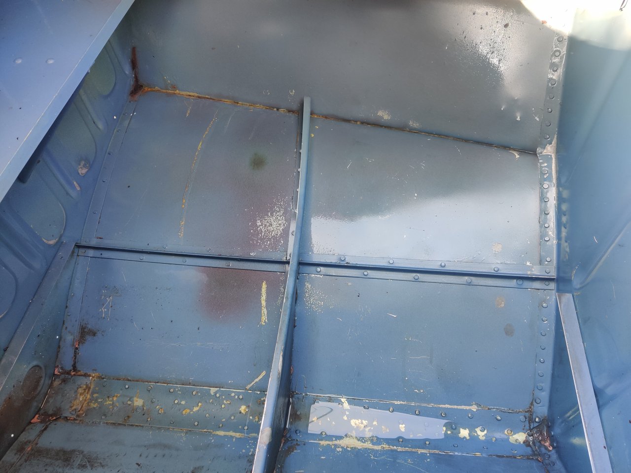

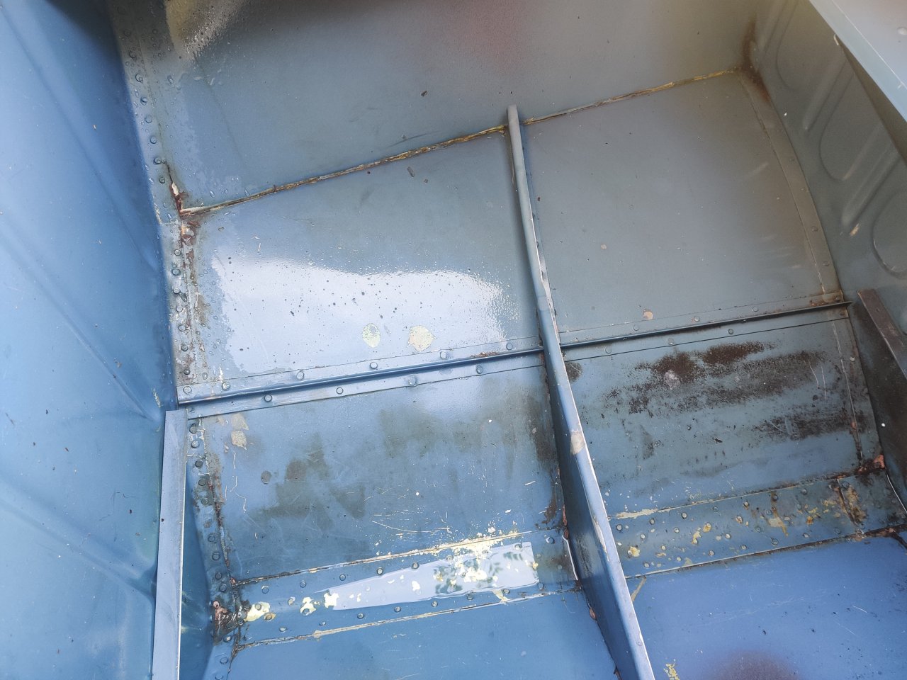

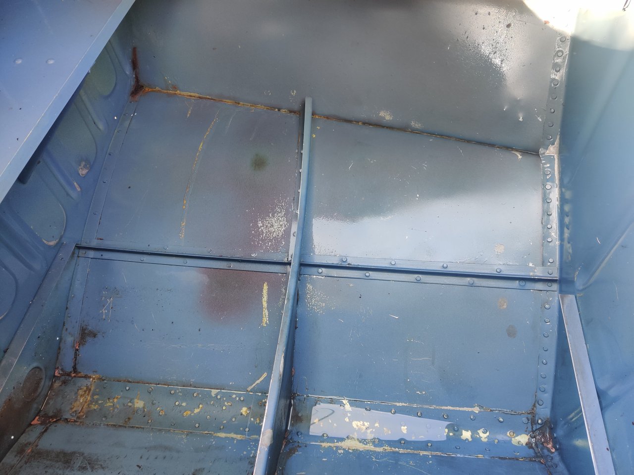

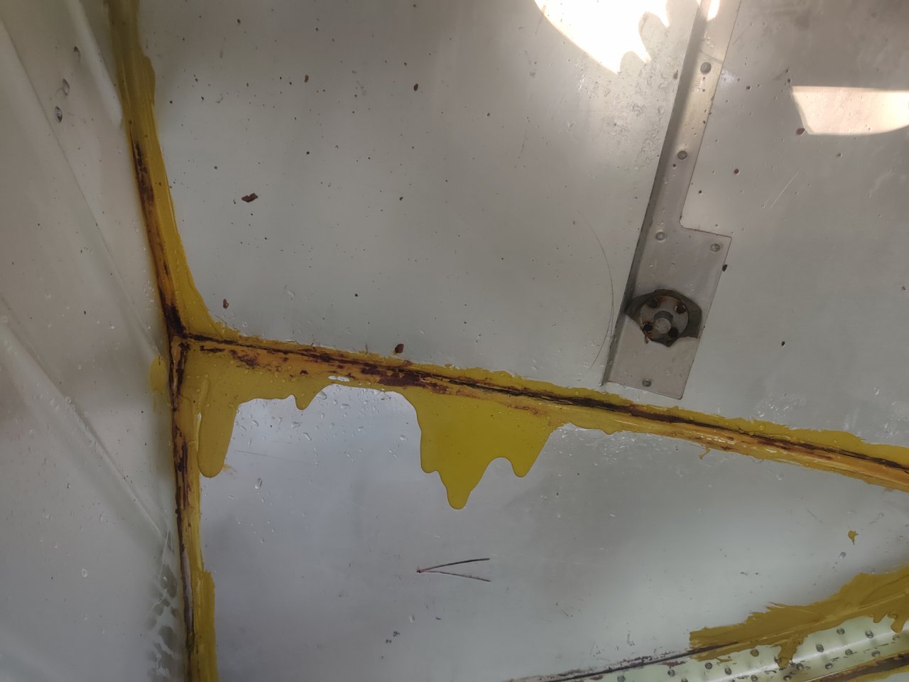

Решил внимательно проинспектировать швы. Снова кислота и щёлочь, парогенератор и Керхер с турбонасадкой. Чистейшей воды брак при сборке. Пакеты не были должным образом стянуты. При клепке тело заклёпок начало плющить между листами до формирования замыкающей головки. Потом эти щели залили краской и густым кислотником, в блоке непотопляемости, бомболюке и в первой шпации кокпита тупо промазал замазкой.
Накладка по форштевню, к которой крепится киль местами топорщится на несколько мм, и там пустота.
Для сравнения фото где вымыто и где нет.

Чем изнутри лучше будете герметизировать, пур герметиком?
Я зачищал, заливал кислотником, а потом промазывал полиуретановым герметиком жирно кистью. Но например по килю делать это тупо: там шва у меня нет, каждую заклепку мазать смысла нет навреное. Видел кто-то использует для заклепок обмазочную гидроизоляцию строительную. Что на этот счет думаете?

Видишь, сколько воды в лодке. А она течет...

Мазать заклёпки смысла не вижу. Где-то можно загонять герметик в шов. По скуле точно прокатит, но она должна быть чистая и сухая. Кислотником. Там можно и не мазать, имхо.
