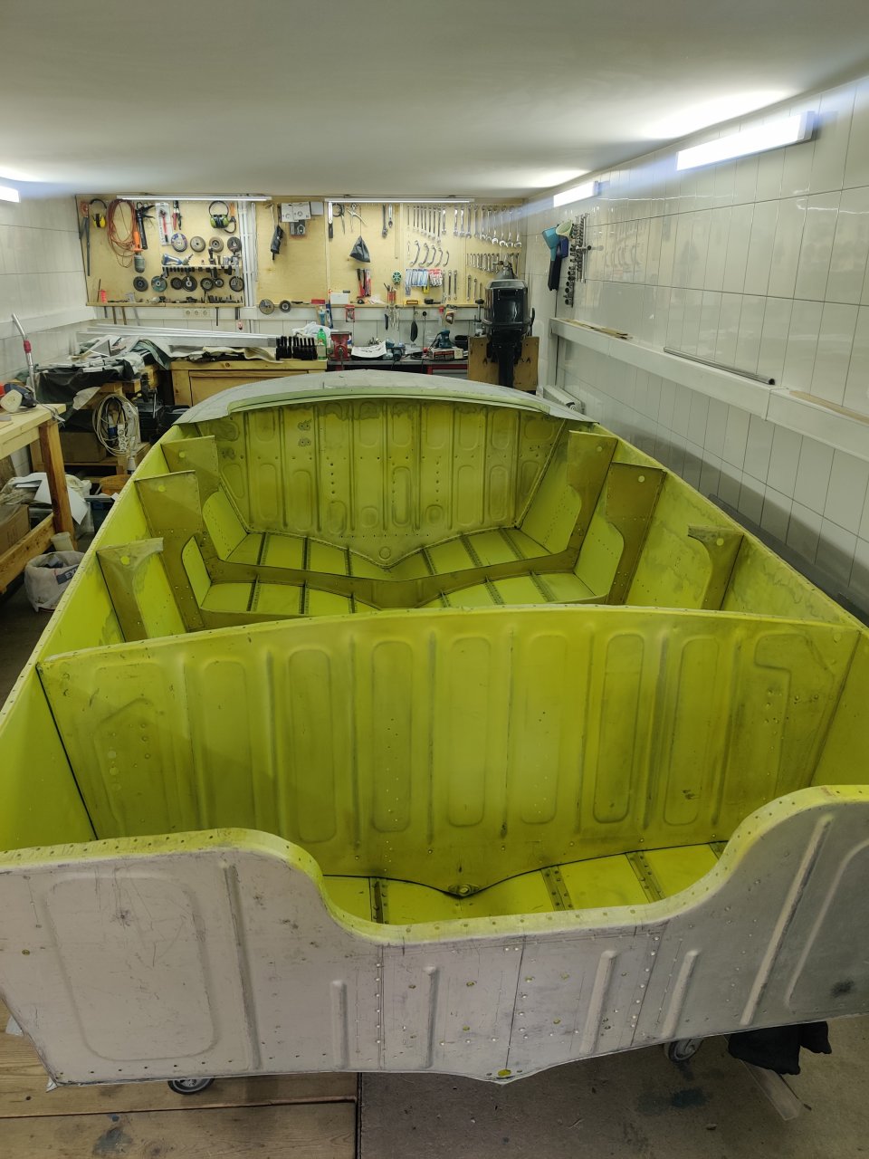

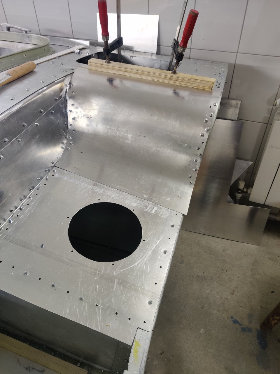

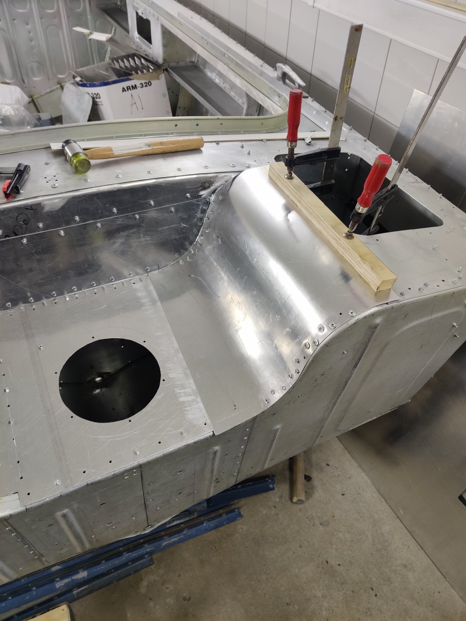

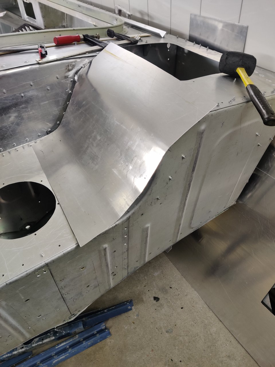

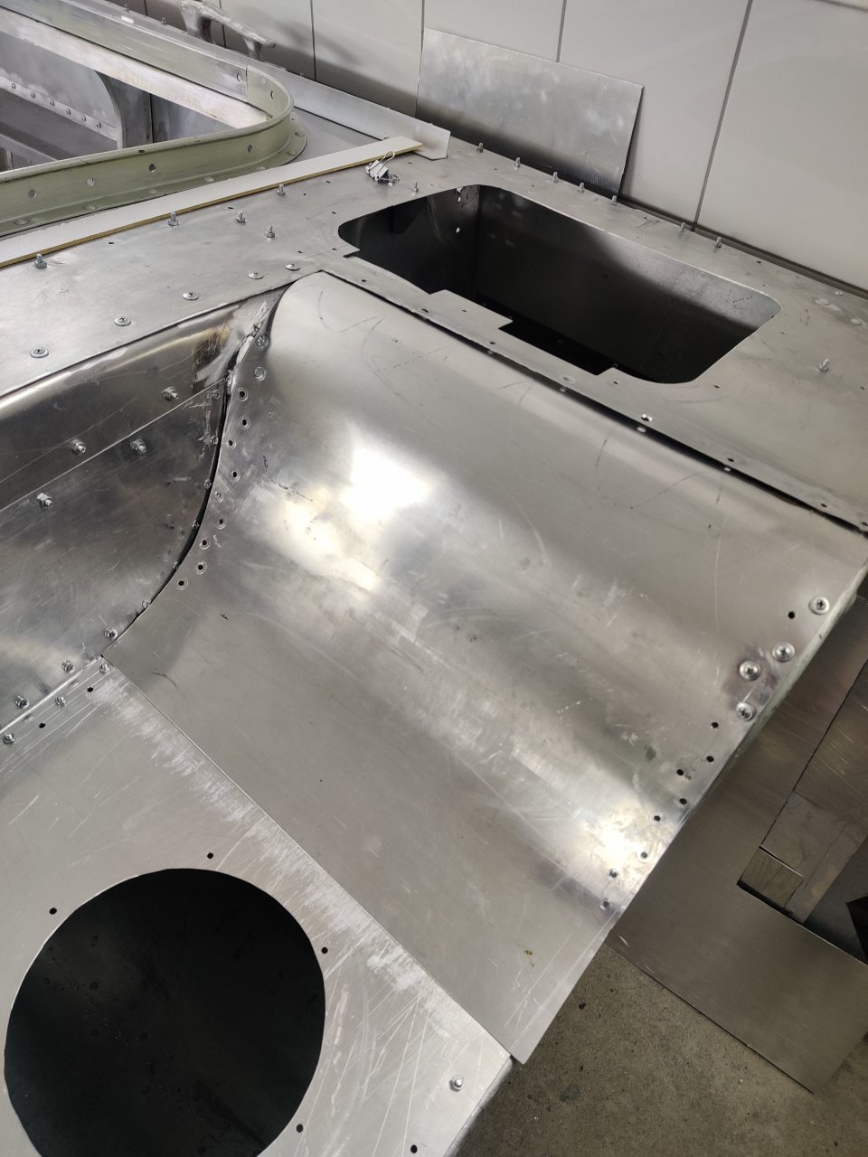

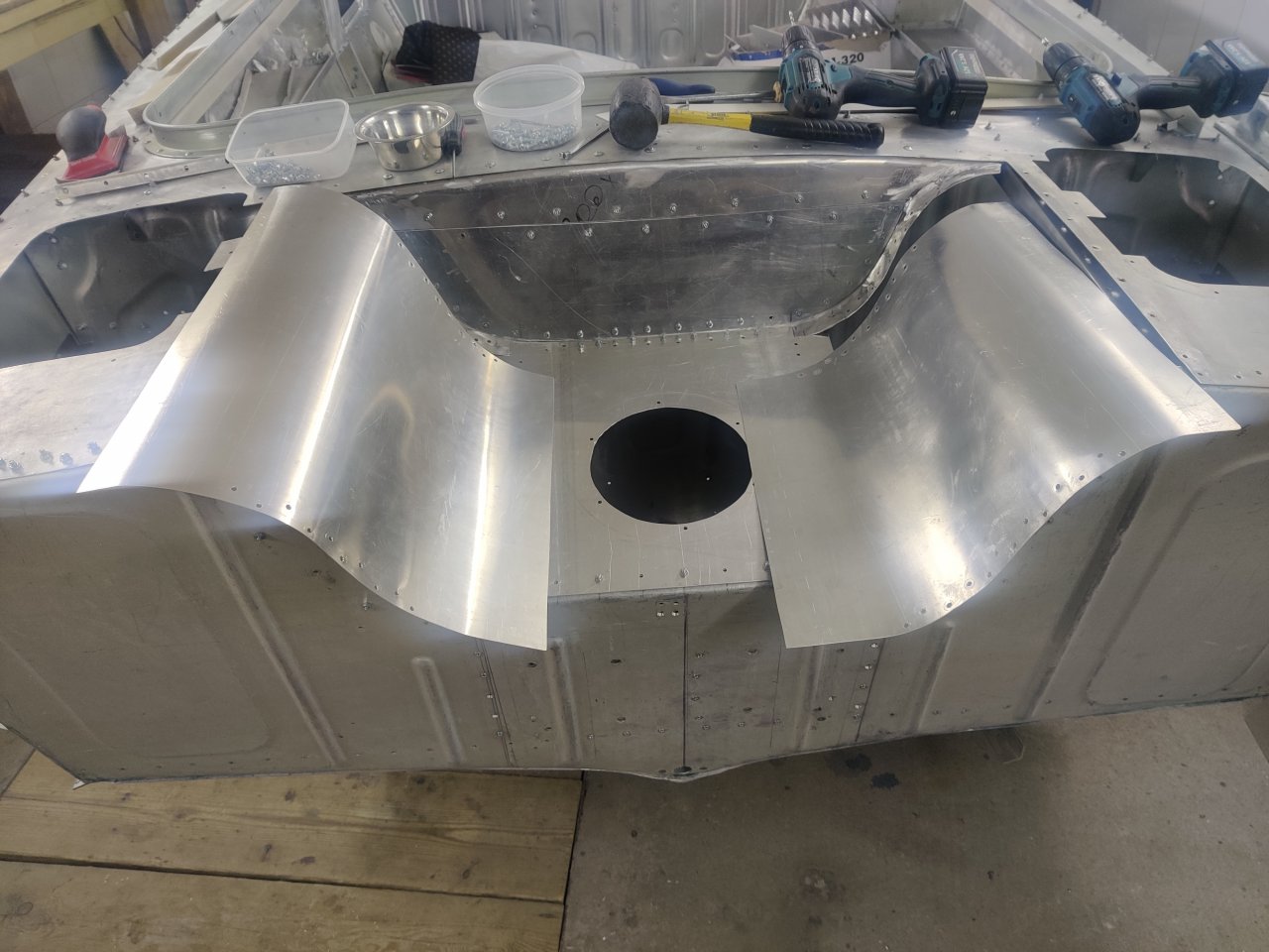

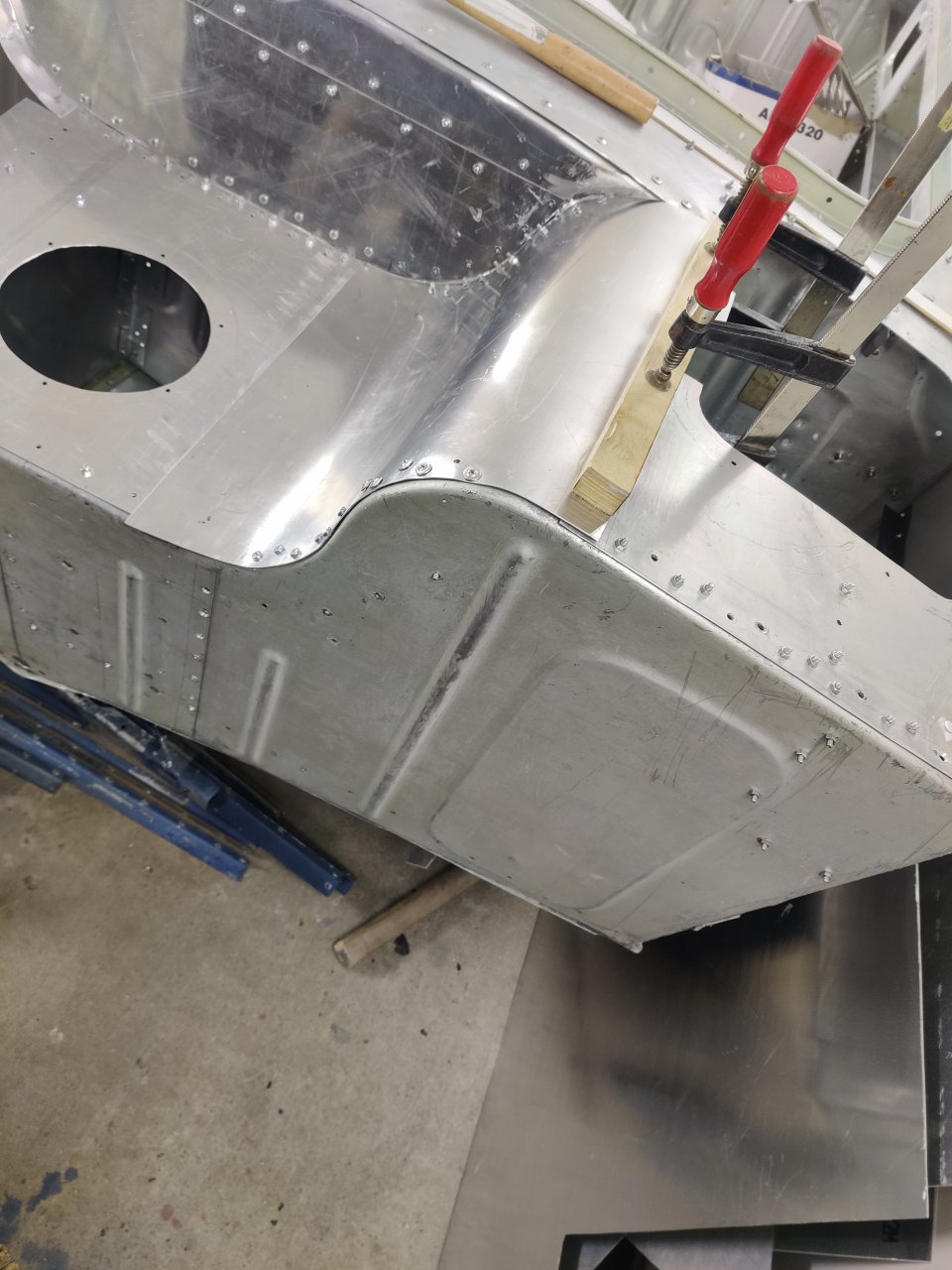

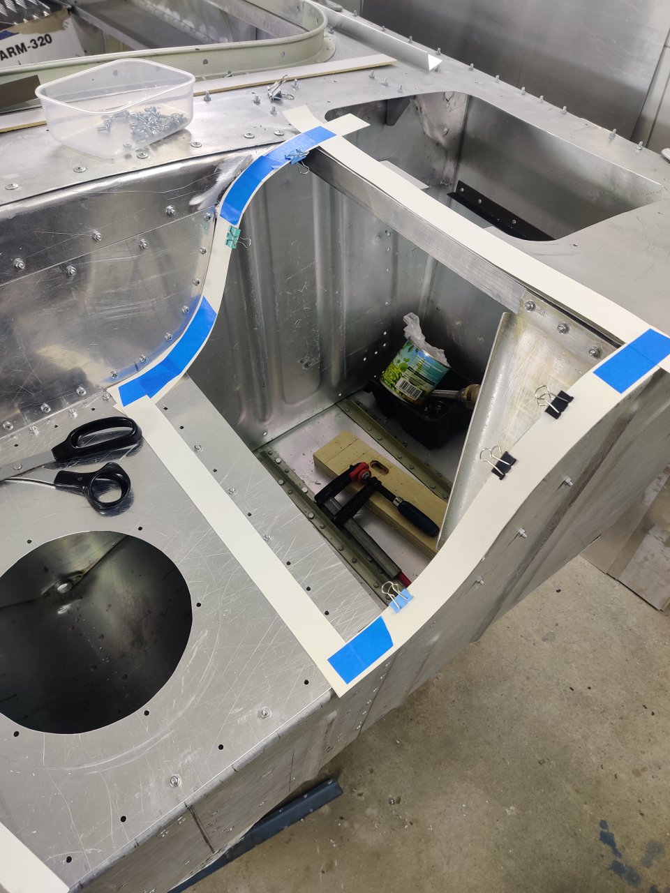

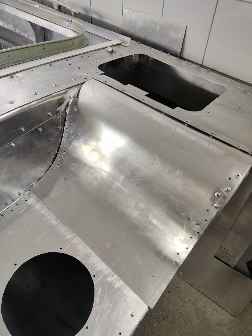

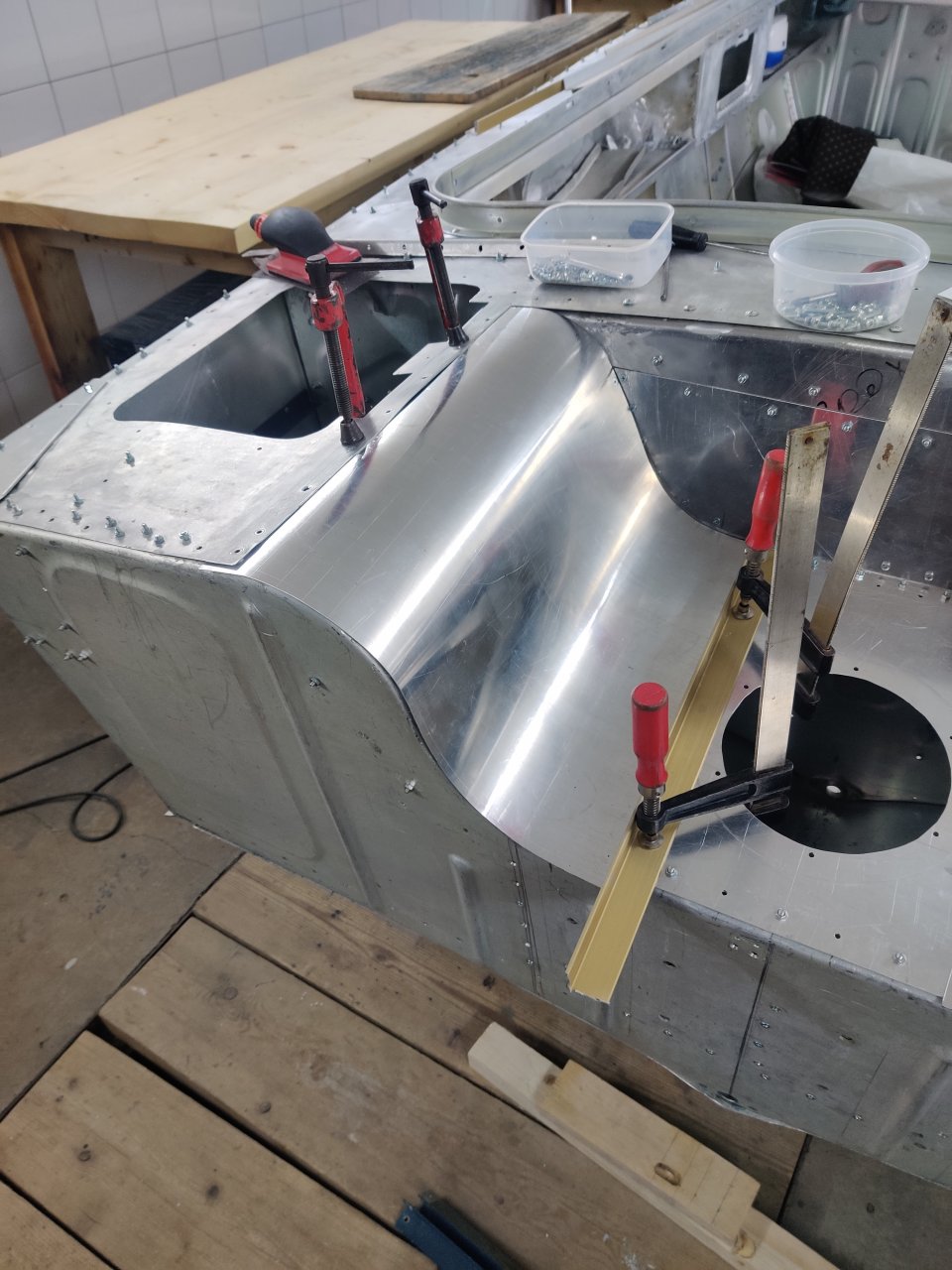

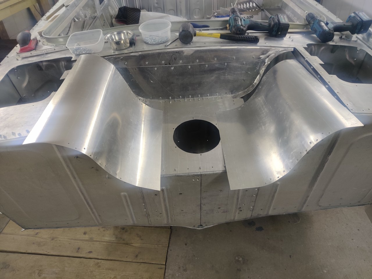

Борь , а зачем углы вырезал на рецессе ( крайняя фотка ) или загнуть ребрышки вниз хочеш , по моему они лишние . Криволенейные панели совместно с уголком основного силового элемента все равно связывать будеш , одного шва достаточно. Лифт будет ?
Это чисто технологически. Подгонял листи и в процессе выяснил, что углы хорошо его фиксируют - он просто враспор встаёт. По мере подгонки деталей все лишнее срезаю. И это срежу. Границы уже сницу очертил.
Механический лифт будет, на нем повиснет китайский подъемник и мотор.
Неэкономно , я представил , что для допжескости хочеш загнуть их вниз , малость усложнив подход при клепке .
9 753
6 544
Уголок под ними. Да и крышка из обрезка. Углы как раз показывают прежний периметр обрезка. Я большие листы стараюсь не трогать, только по необходимости Их купить очень сложно сейчас.
Были мысли загнуть, но эти 1.5 мм Д16 вручную гнуть так себе идея. Испортить можно, а сейчас все ровно.

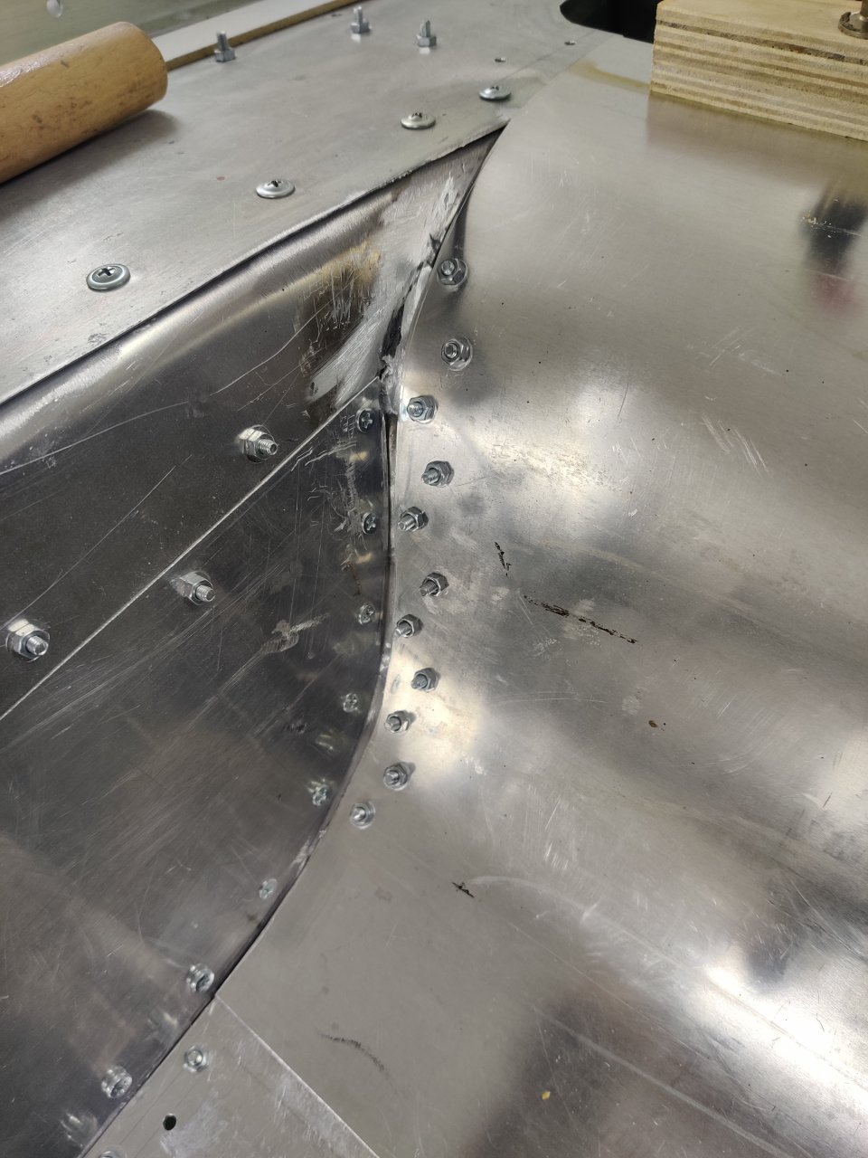

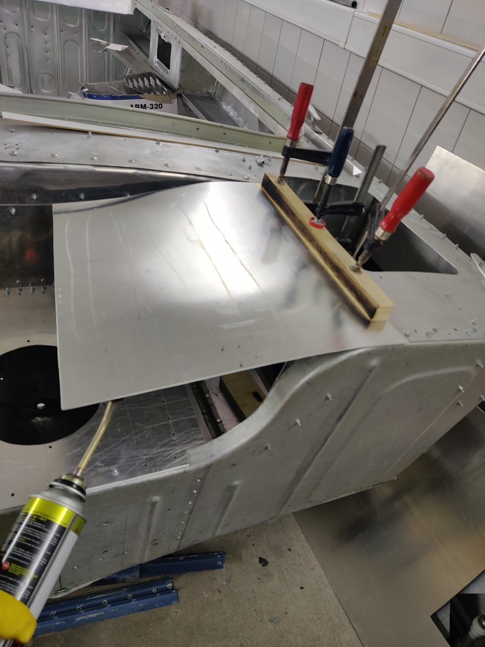

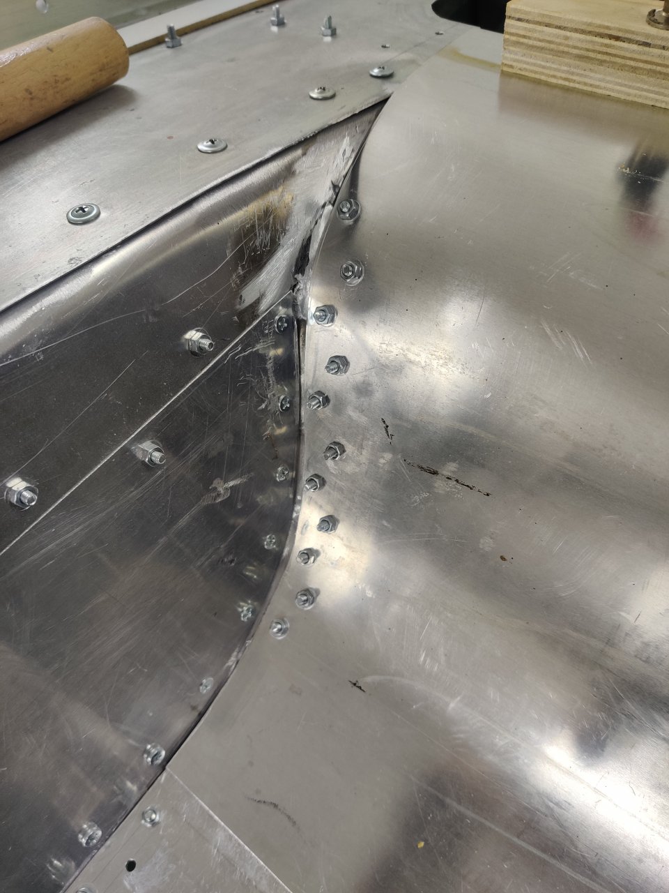

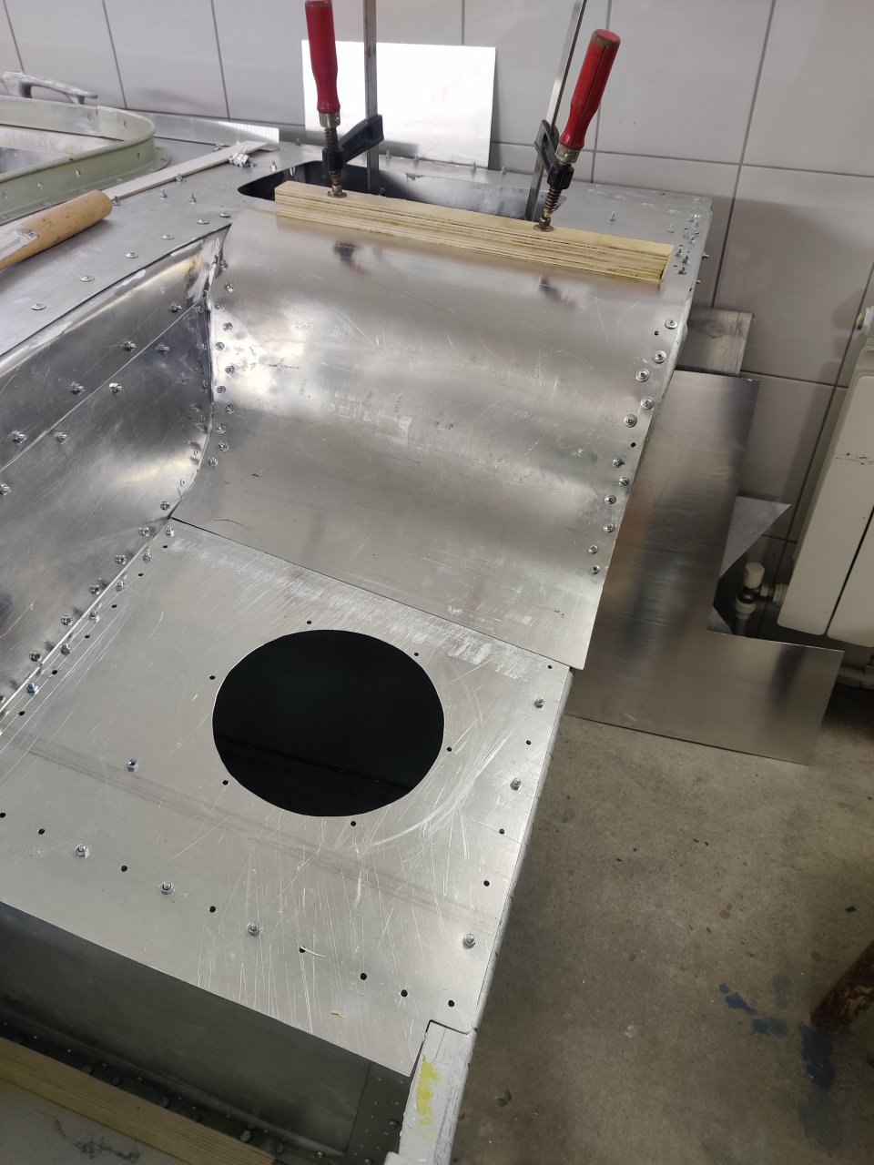

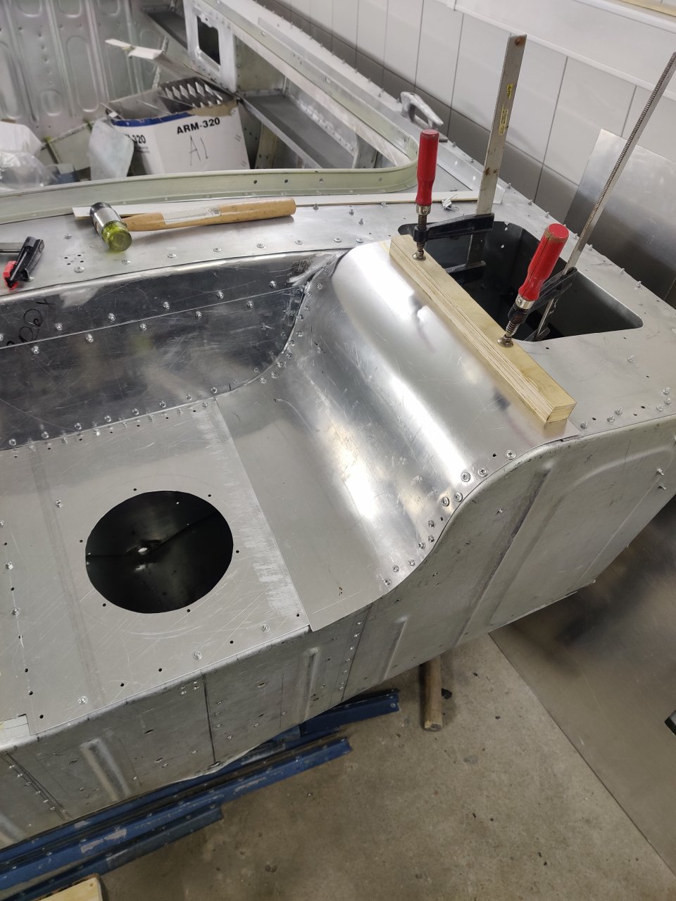

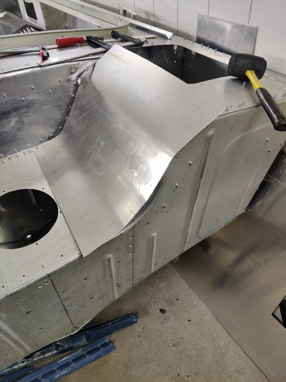

Начались упражнения с боковушками рецесса
9 753
6 544
Муторно конечно, но вроде выходит. Вторую изготовлю и симметрично обрежу, ну и периметр выровню.
Шов герметиком перекроется.

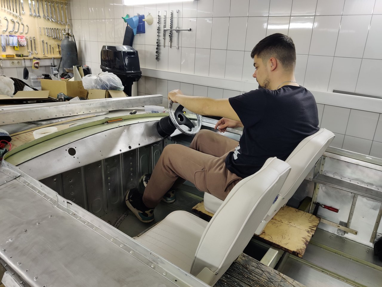

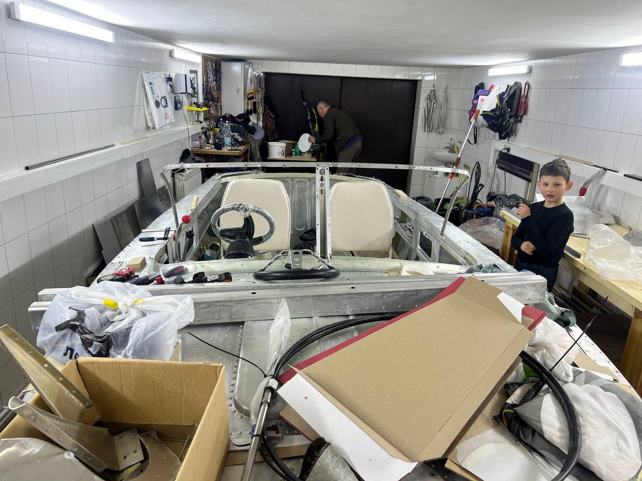

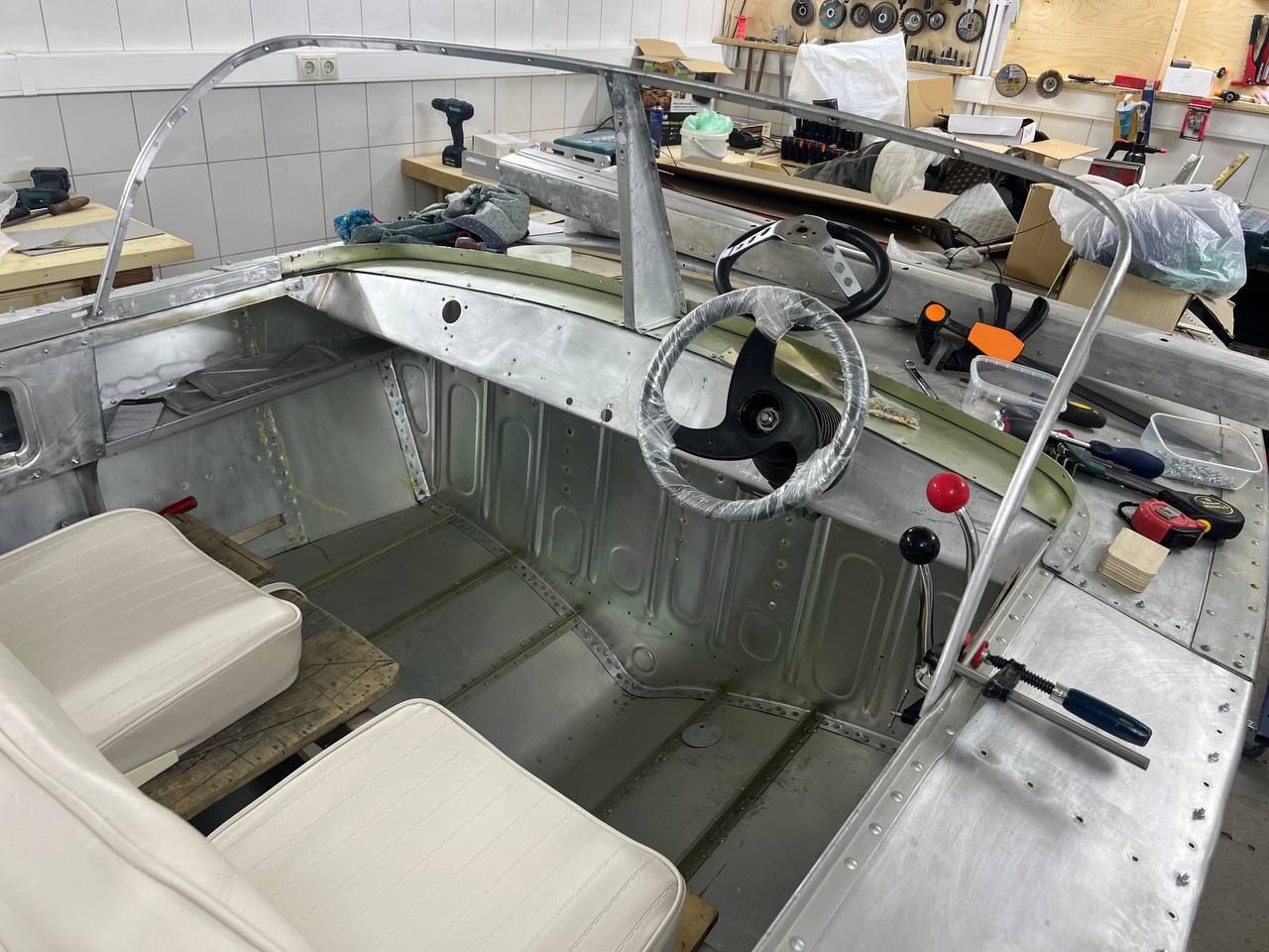

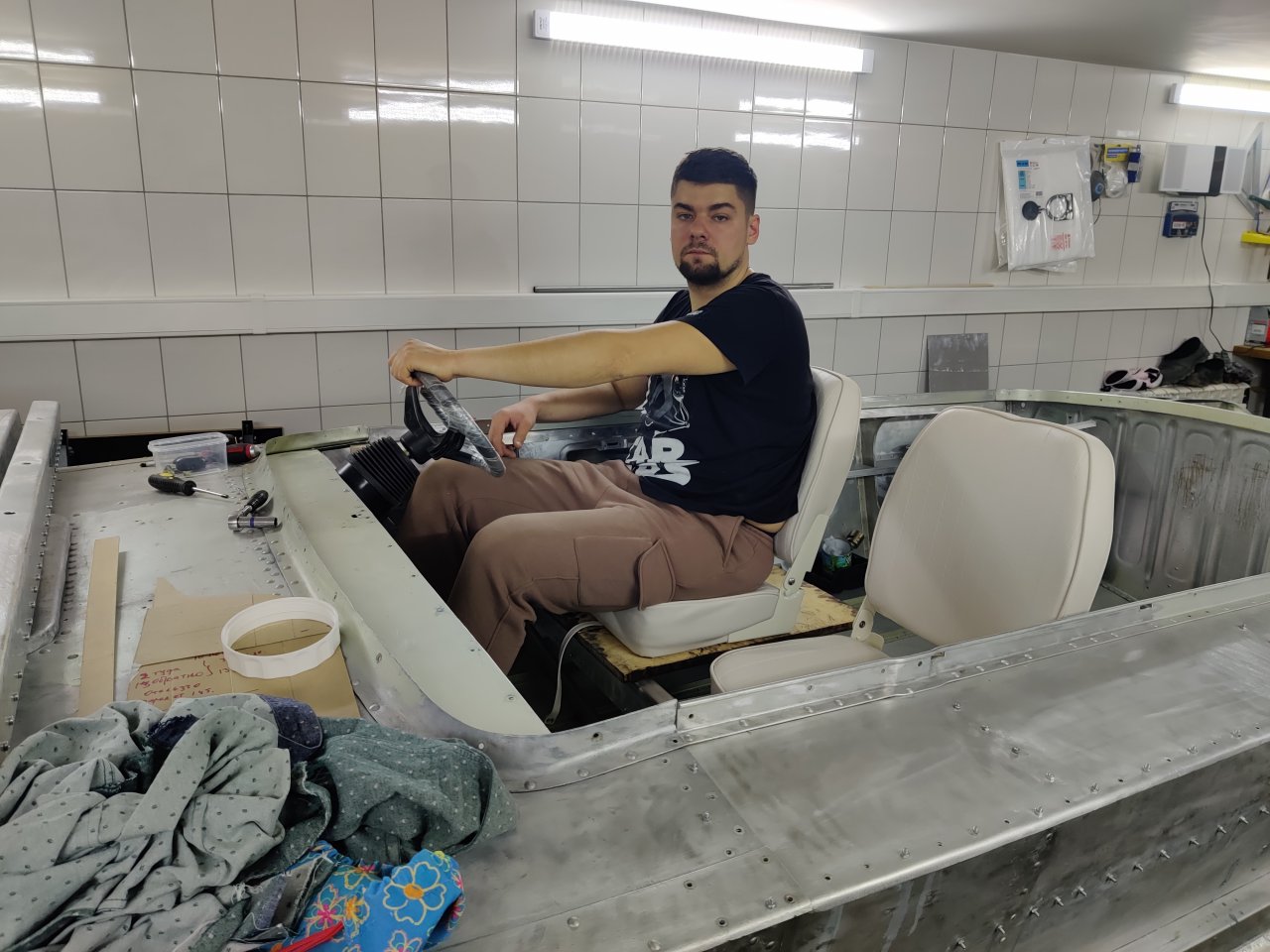

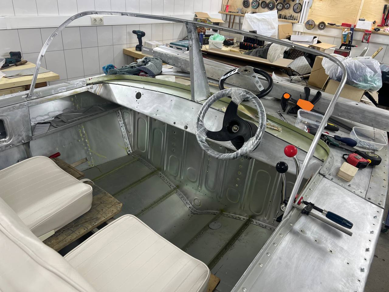

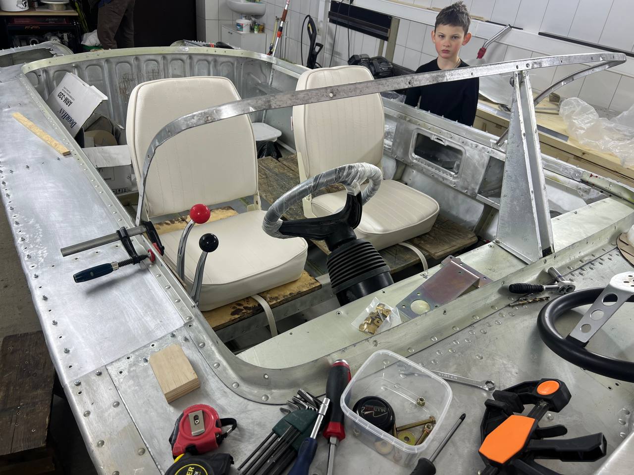

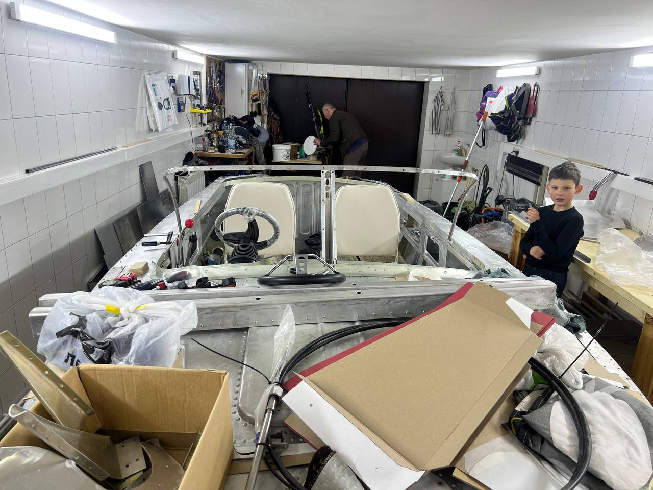

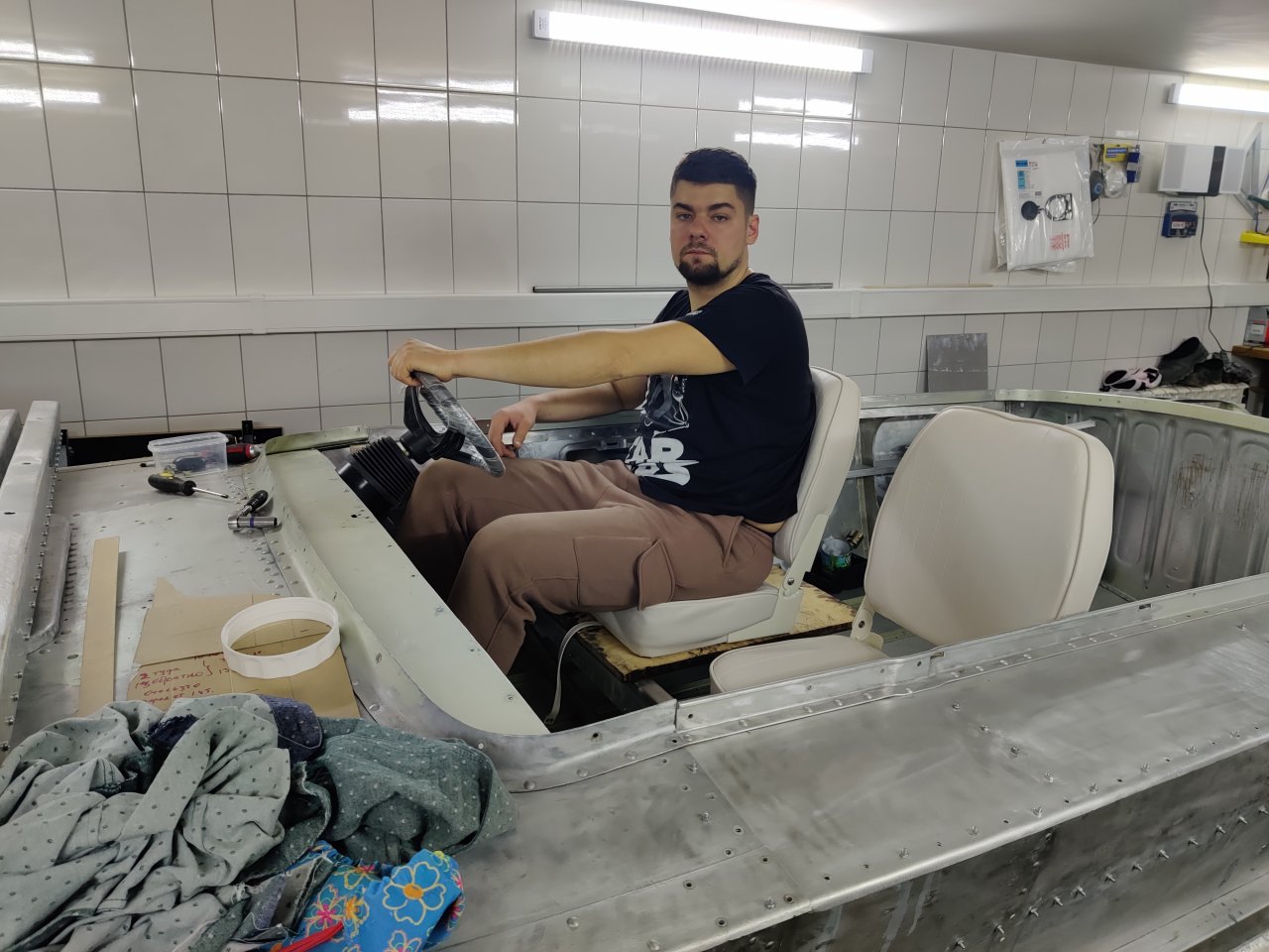

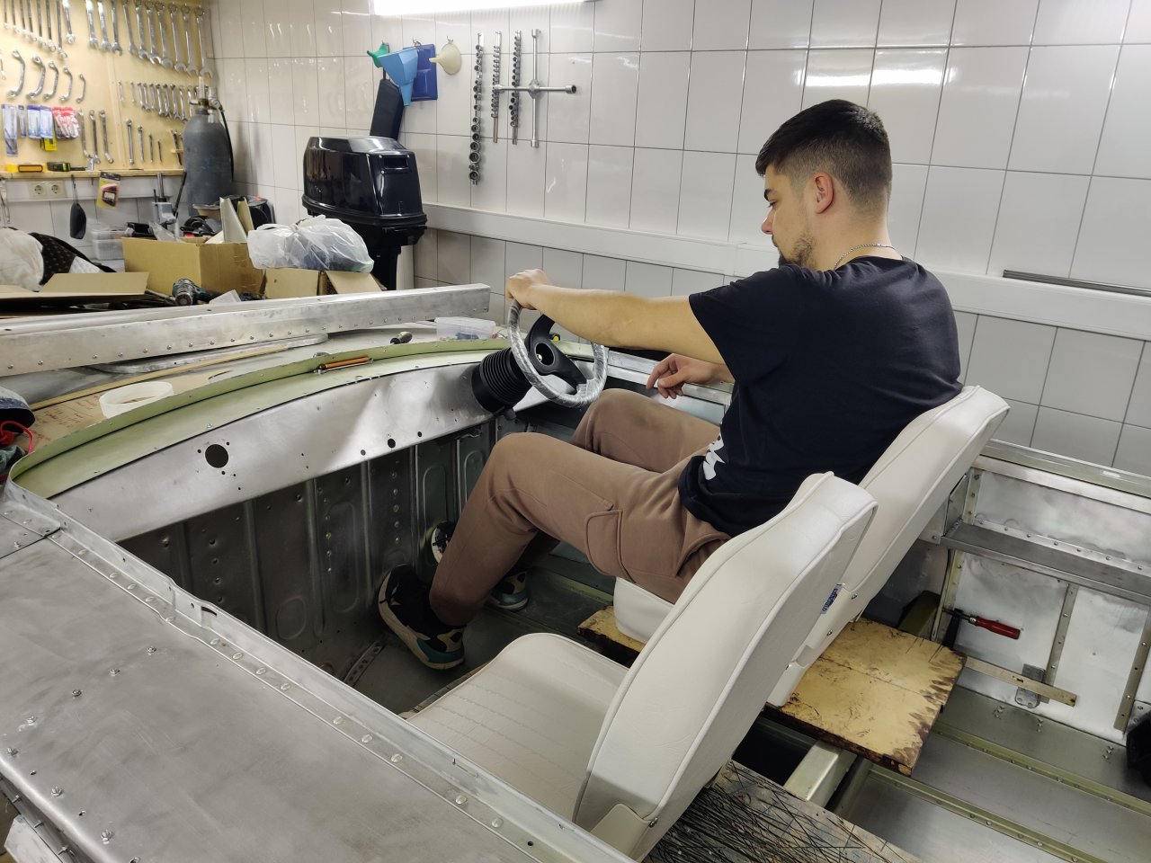

Метель на улице, открывать ворота не хотелось, поэтому малярку элементов иранца отложили и занялись постом. Как-то так получается. Посадка удобная вышла.

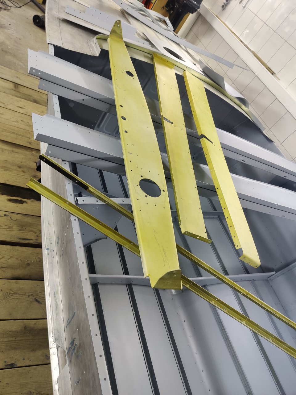

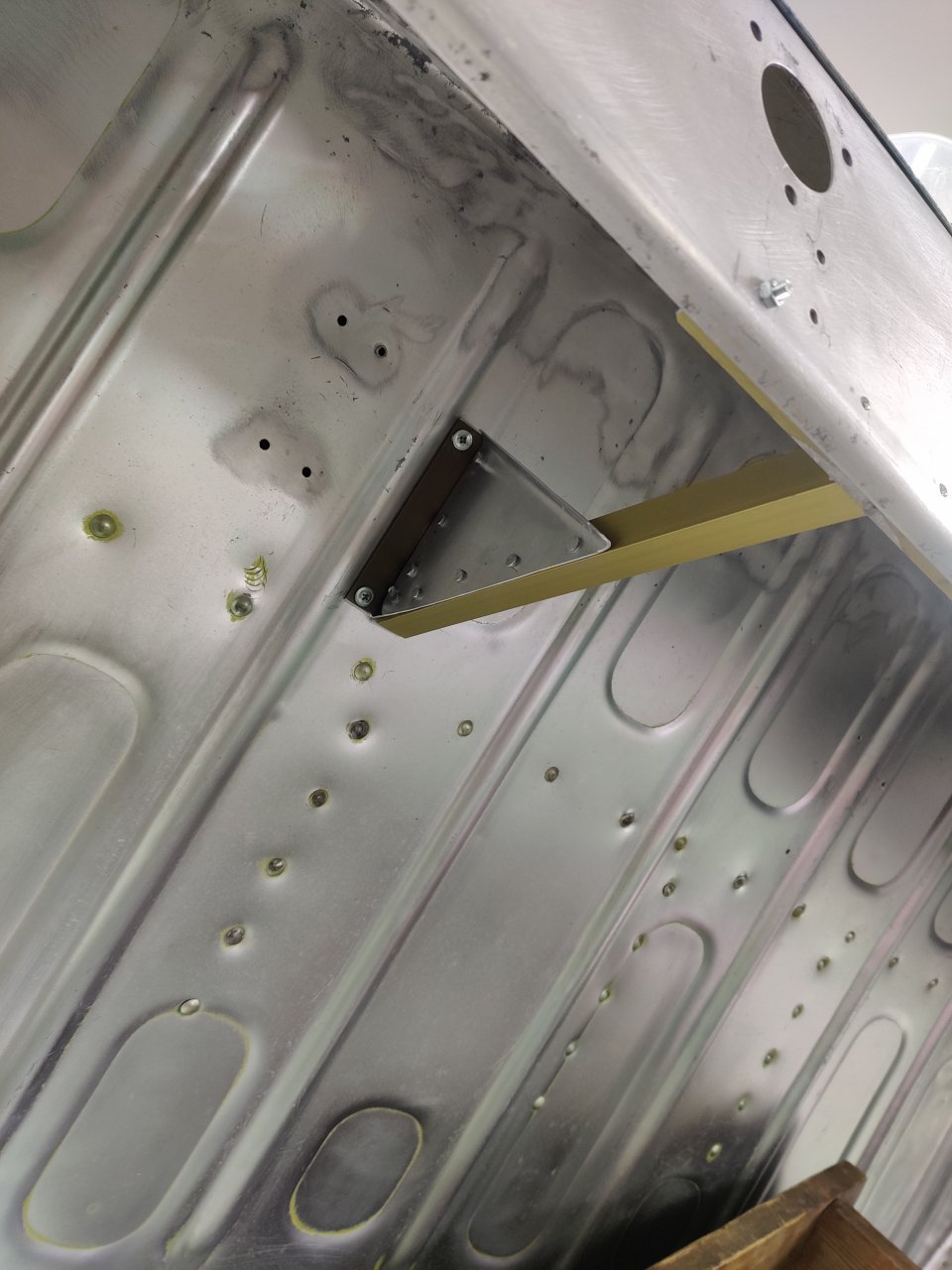

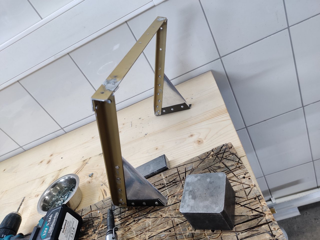

Изготовили усиление для рулевого редуктора и под левую часть панели, движемся дальше

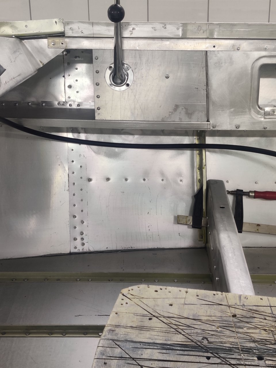

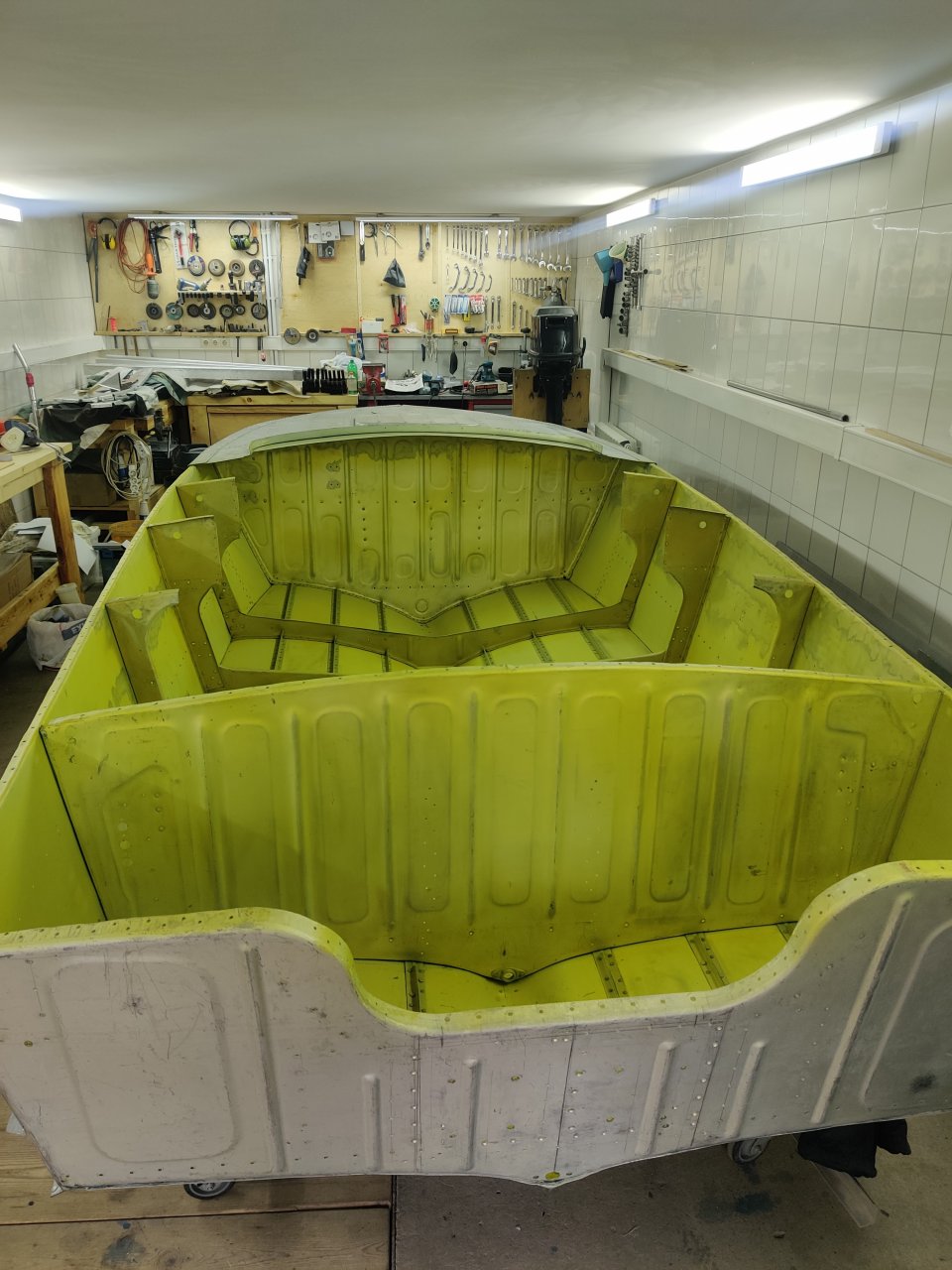

Борис,смотрю я на фотки твоего Прогресса-мне кажется корпус немного винтом.Потом пошел к своему,и у меня винтом,только в другую сторону.Видно их клепали без стапеля,а где детали состыкуются.
9 753
6 544
Так и есть. Лучше на начинать выменять, так жить спокойнее. Днепр тоже кривой.
9 753
6 544
Когда начинаешь реданы ставить, от киля в сторону борта косяк в 5 см легко может быть.

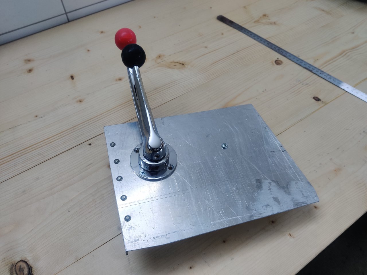

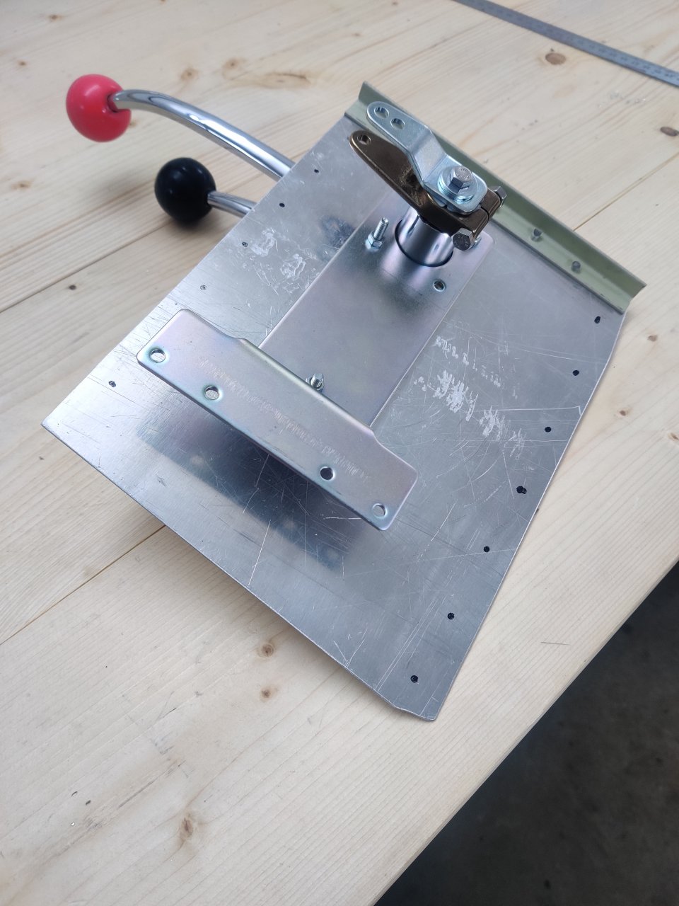

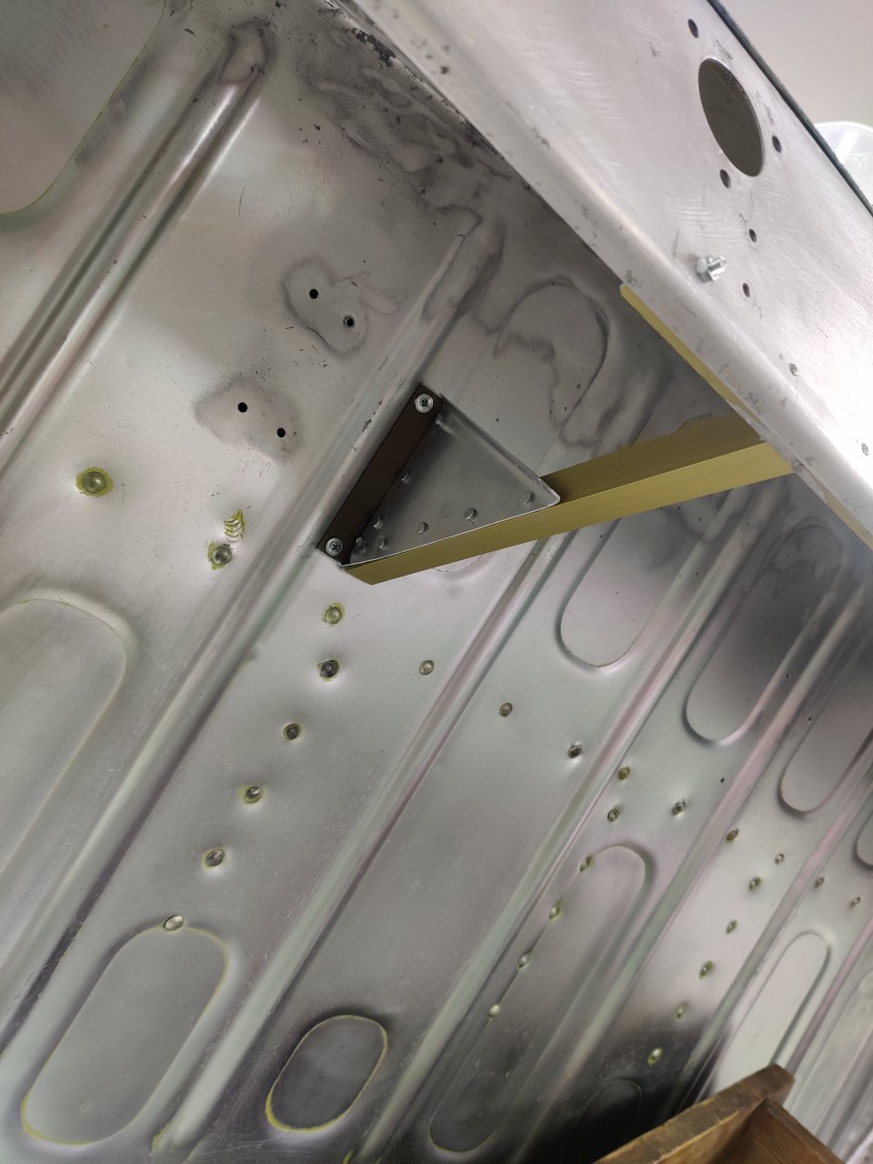

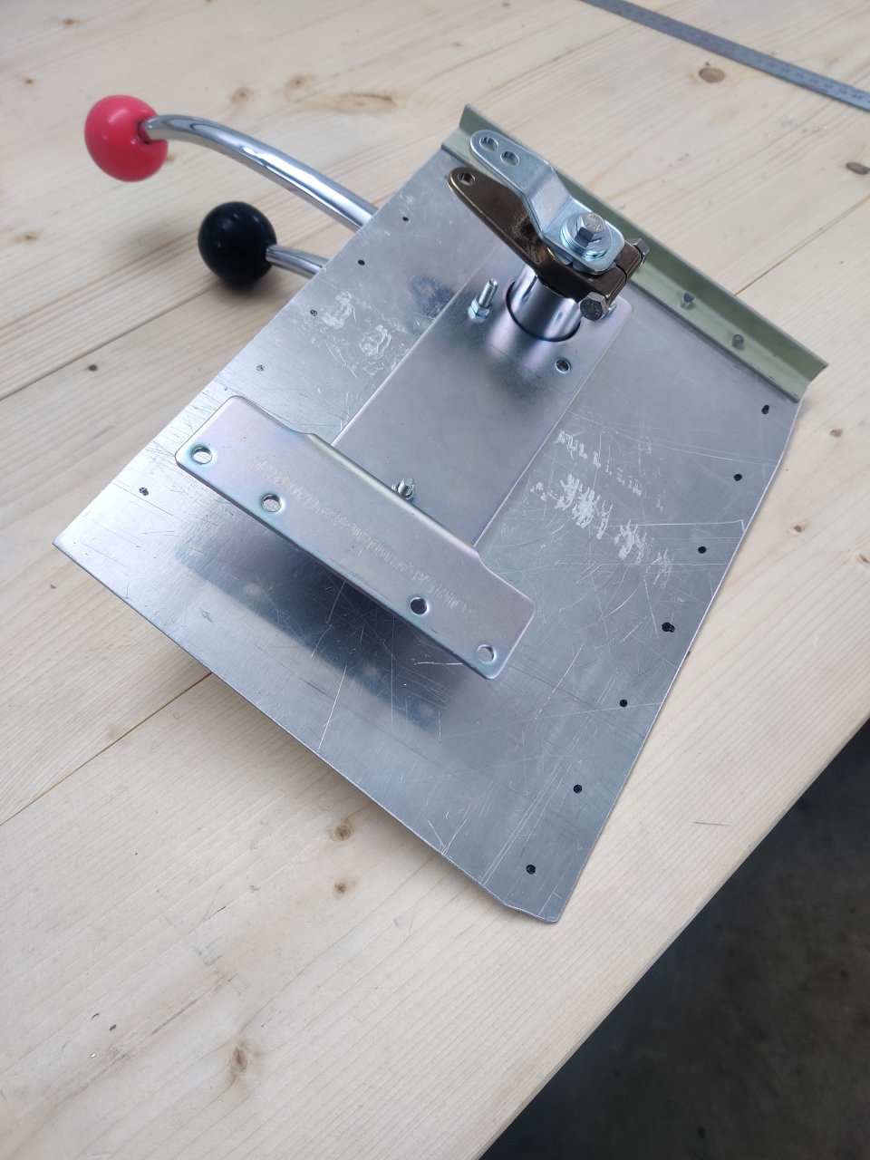

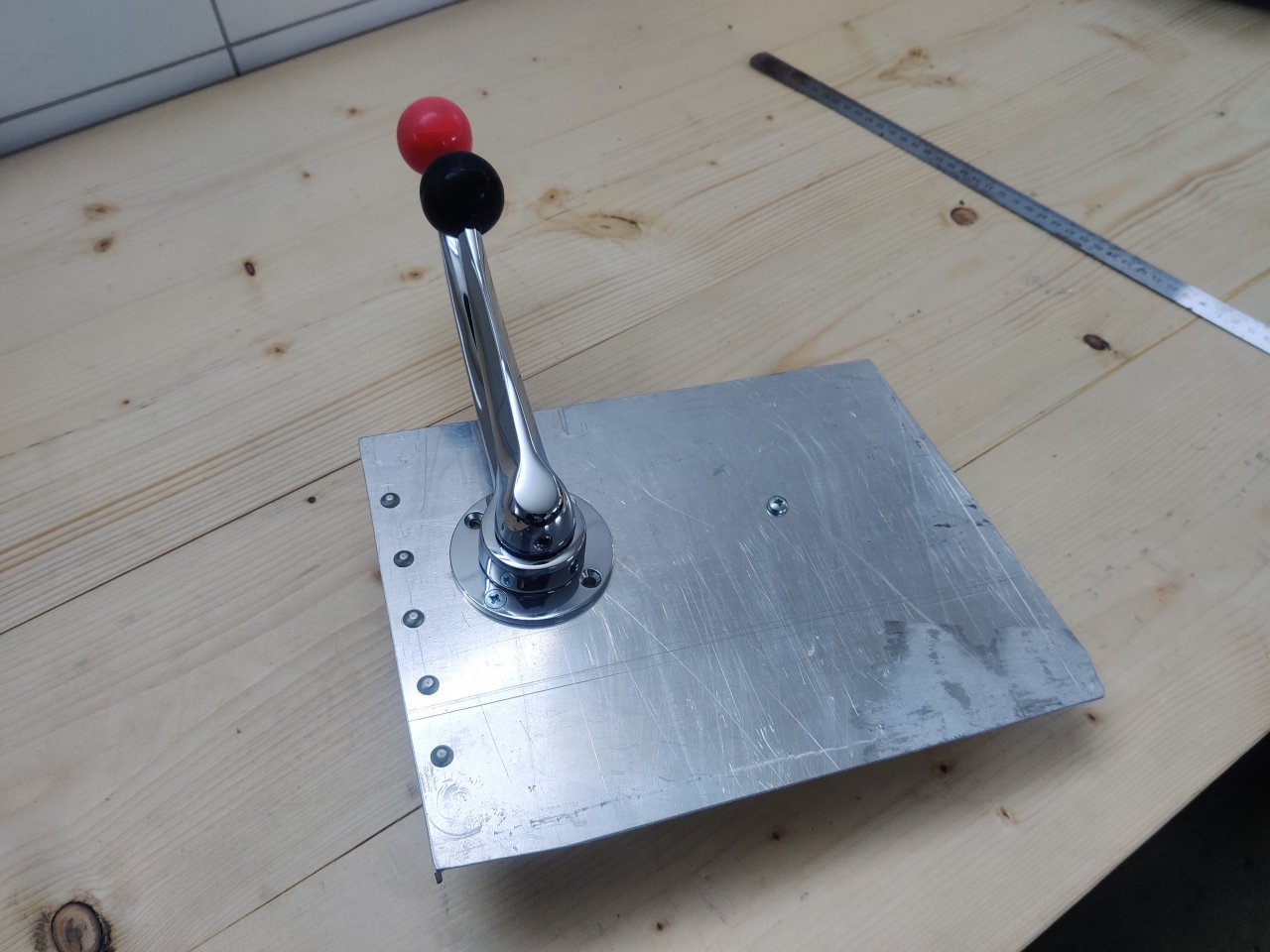

Пластина для крепления машинки Д16 2 мм. Будет быстро сниматься для доступа к тросам в случае чего. Между чернягой и люмишкой полоска пластика 1 мм - элемент жалюзи с помойки.

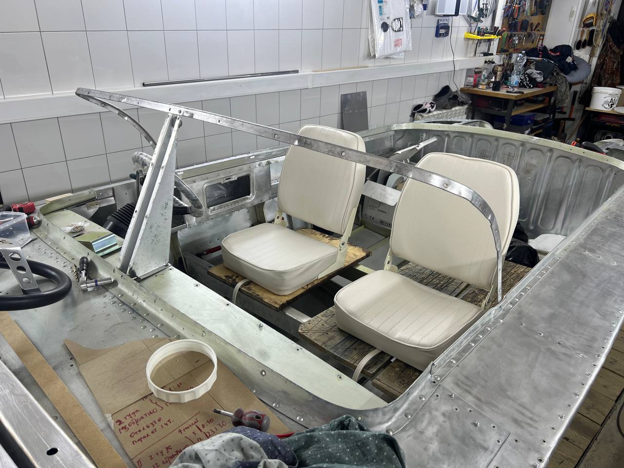

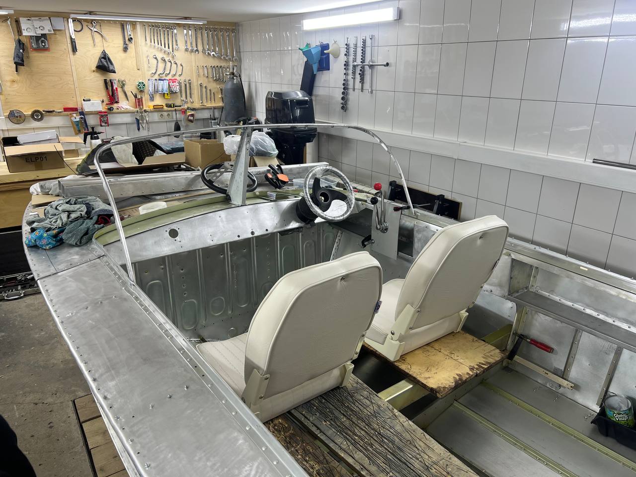

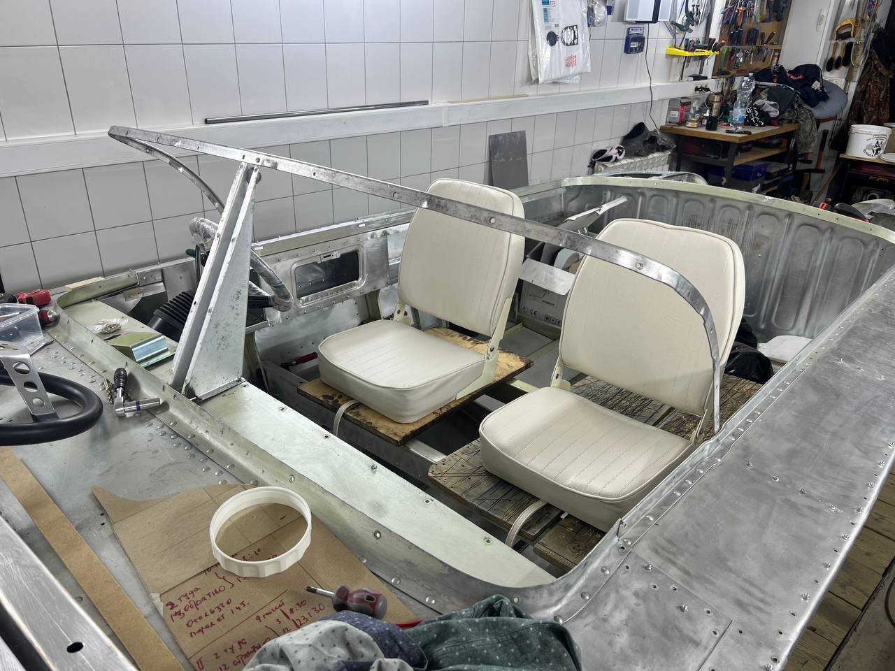

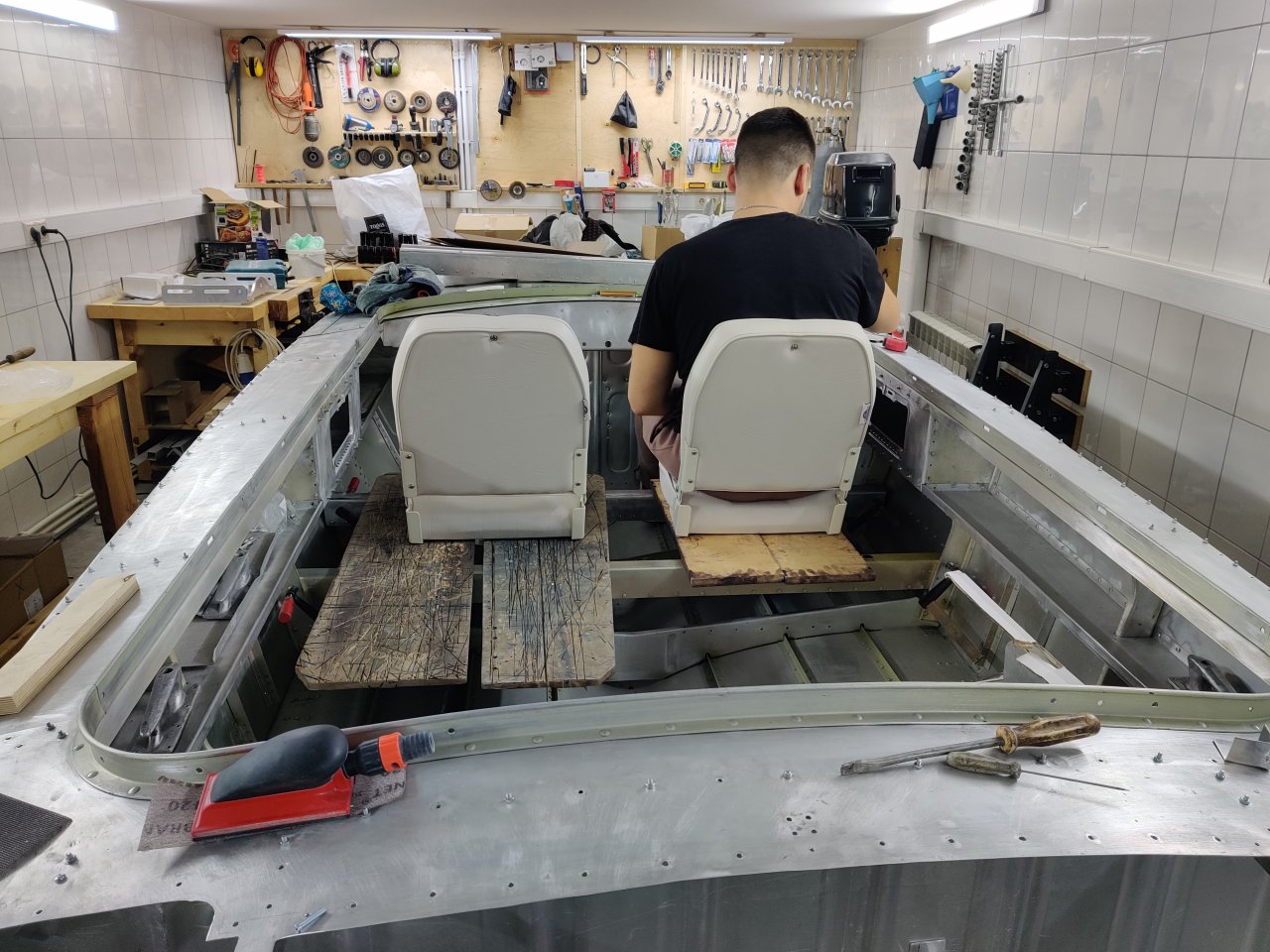

Борис приветствую. Не знаю, может пропустил где, хотел спросить: сиденья превращающиеся в комфортабельное спальное место остаётся по заводскому или что то новое?
9 753
6 544
Привет! Спального места как такового там не предполагается. Лодка прогулочная. Элементы остались но в плачевном состоянии и весят как чугунный мост. Вес, который добавился сейчас сопоставим с весом этих элементов.
Задний диван будут делать под заказ, есть где. Мы ещё не решили, как в конечном итоге пространство вокруг дивана будет оформлено. Балки под него заготовлены, но заниматься этим будем после тестов на воде. Есть несколько конфигураций расположения бака, весел ( они сейчас очень хорошо ложатся) и плавучести. Развесовка, сам знаешь, девушка капризная - может как помочь, так и навредить.
Я предложил установить ещё три кресла как впереди - очень нравится, что они очень лёгкие и плавучие. И входят они туда идеально. Но у владельца своя точка зрения на этот счёт.

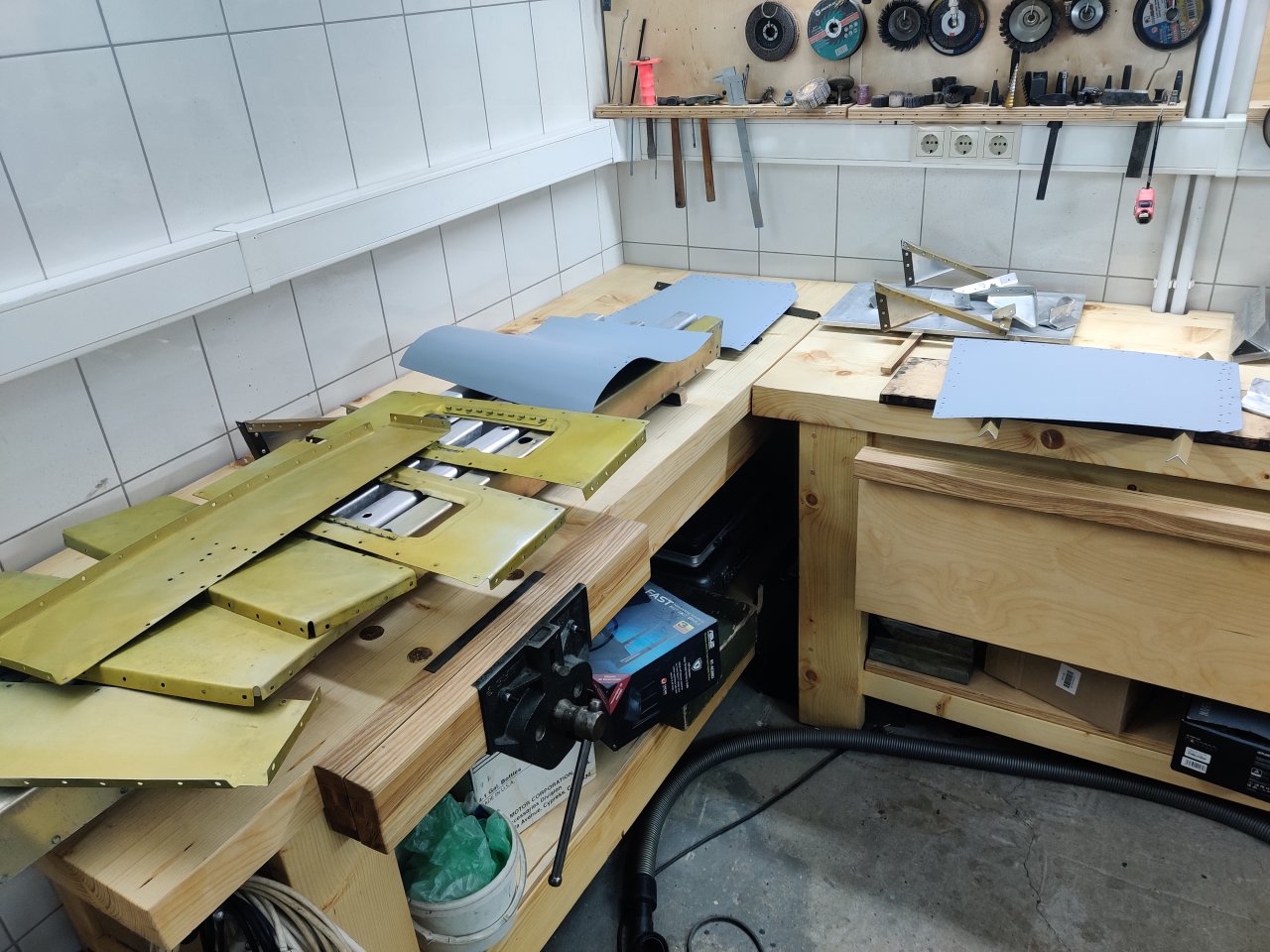

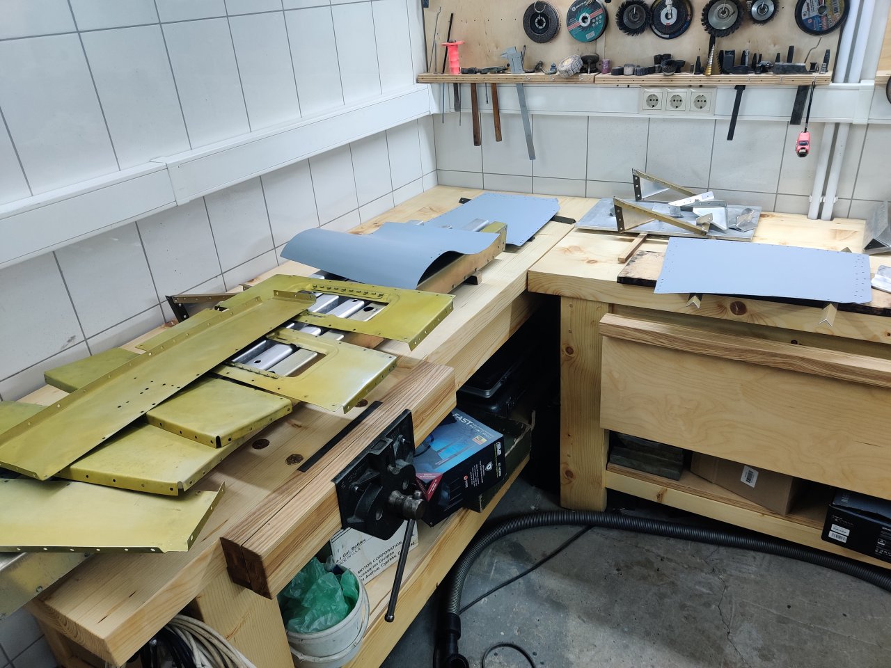

Поработали чуток....

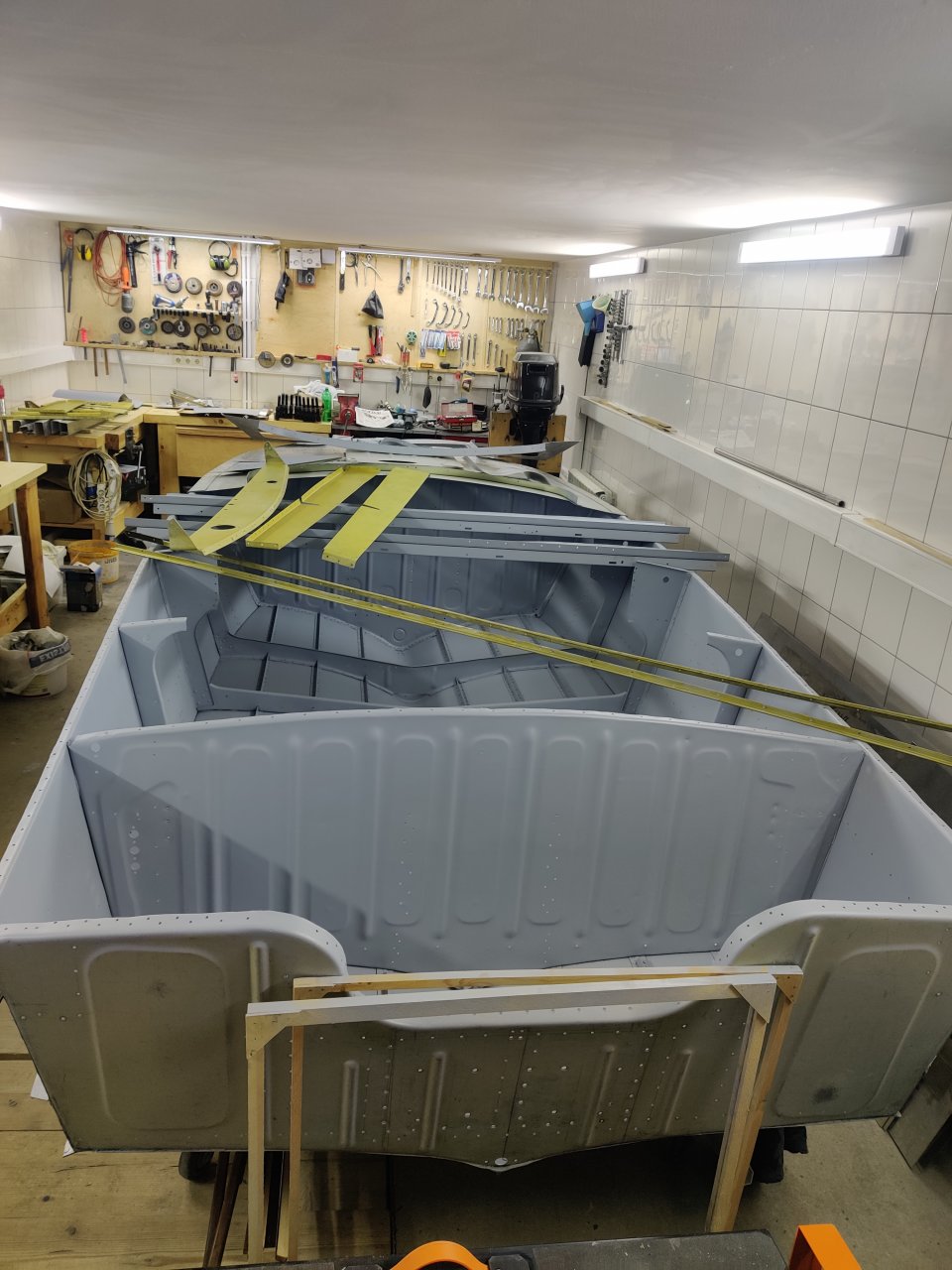

Молодцы!!! Вот так надо делать лодки, а никак сейчас, сварили конструкцию, запихали блоками, и в магазин за "копейки".:good:

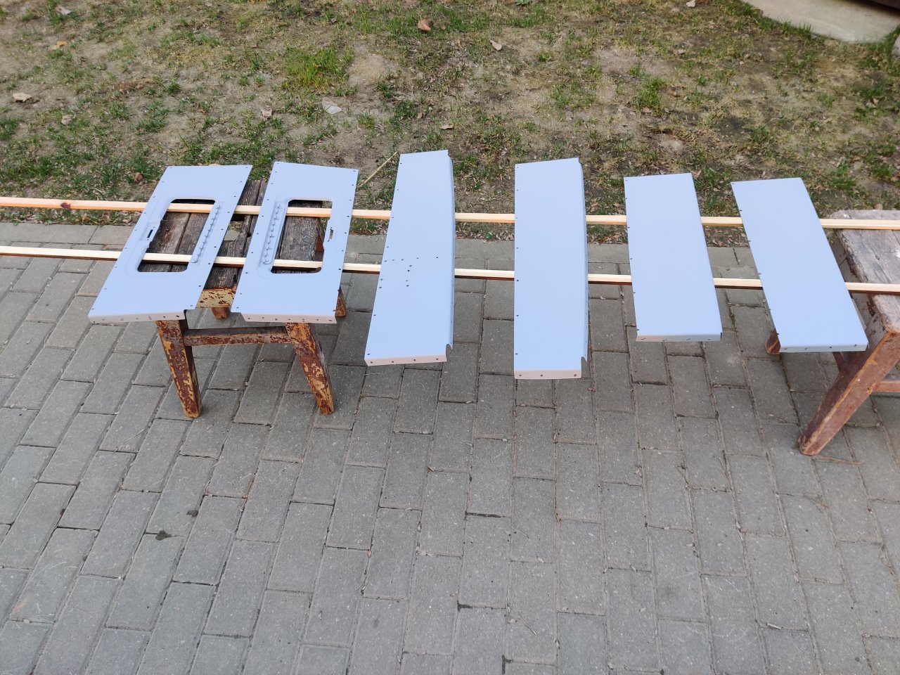

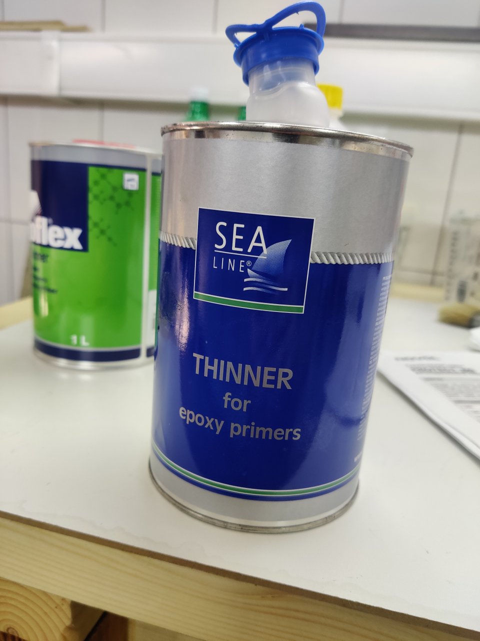

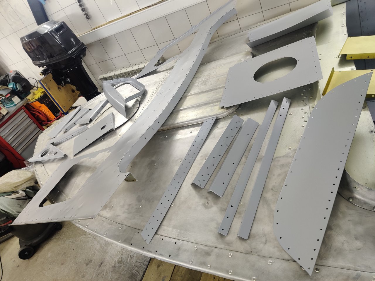

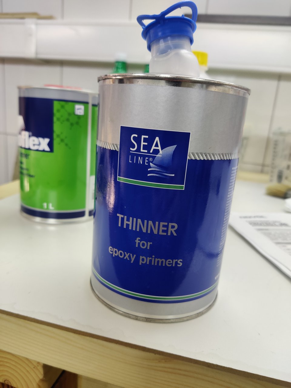

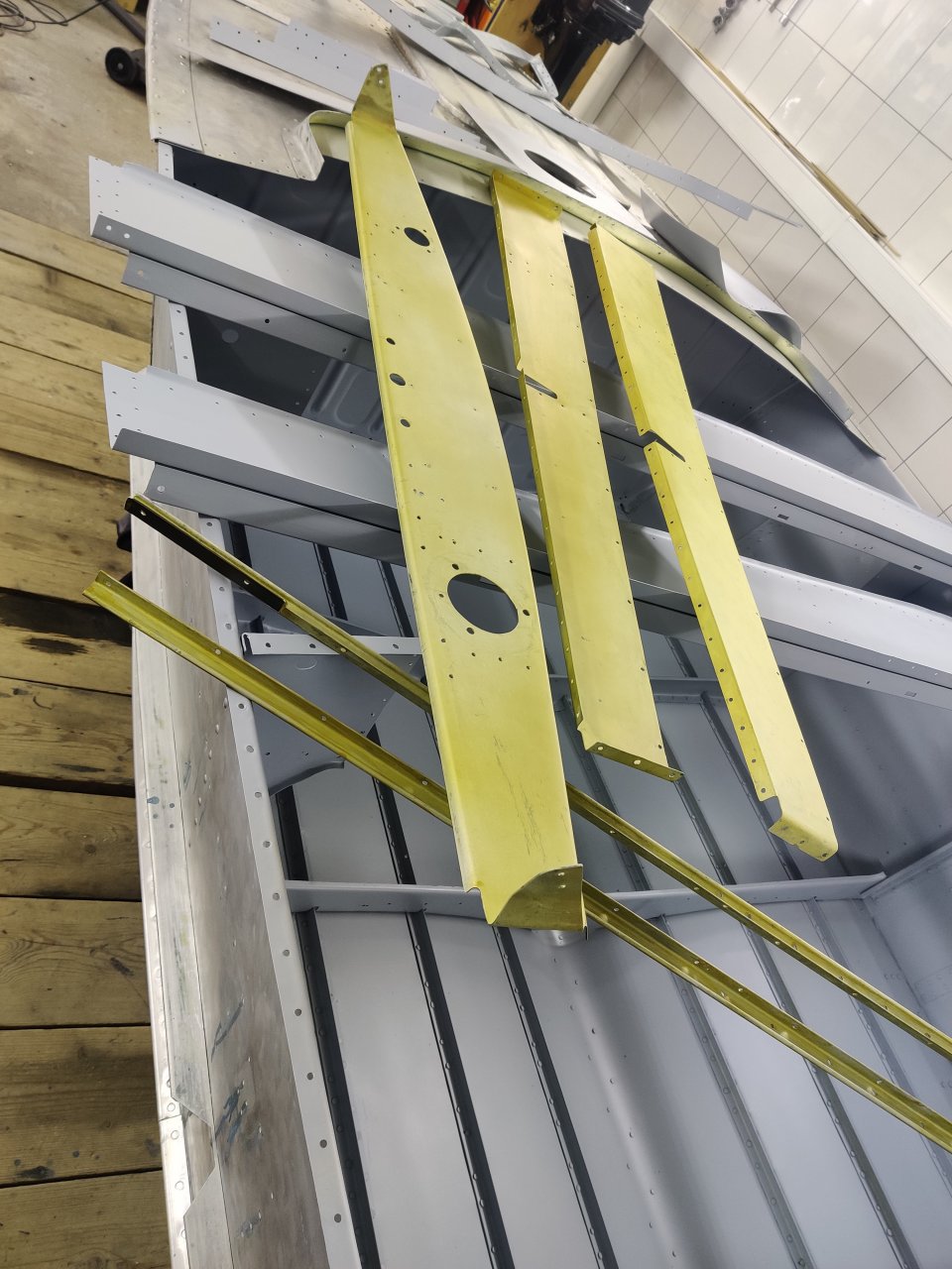

Борис, что за грунт серый?

Еще добавлю: этот производитель запрещает наносить свой ЭП на кислотник...

Да, это он. Я написал слово производитель, а не разбавитель. Просто банка под рукой была :hahaha:
Так разбавитель доя ЭП всегда свой, да и для своих матерьялов все свое

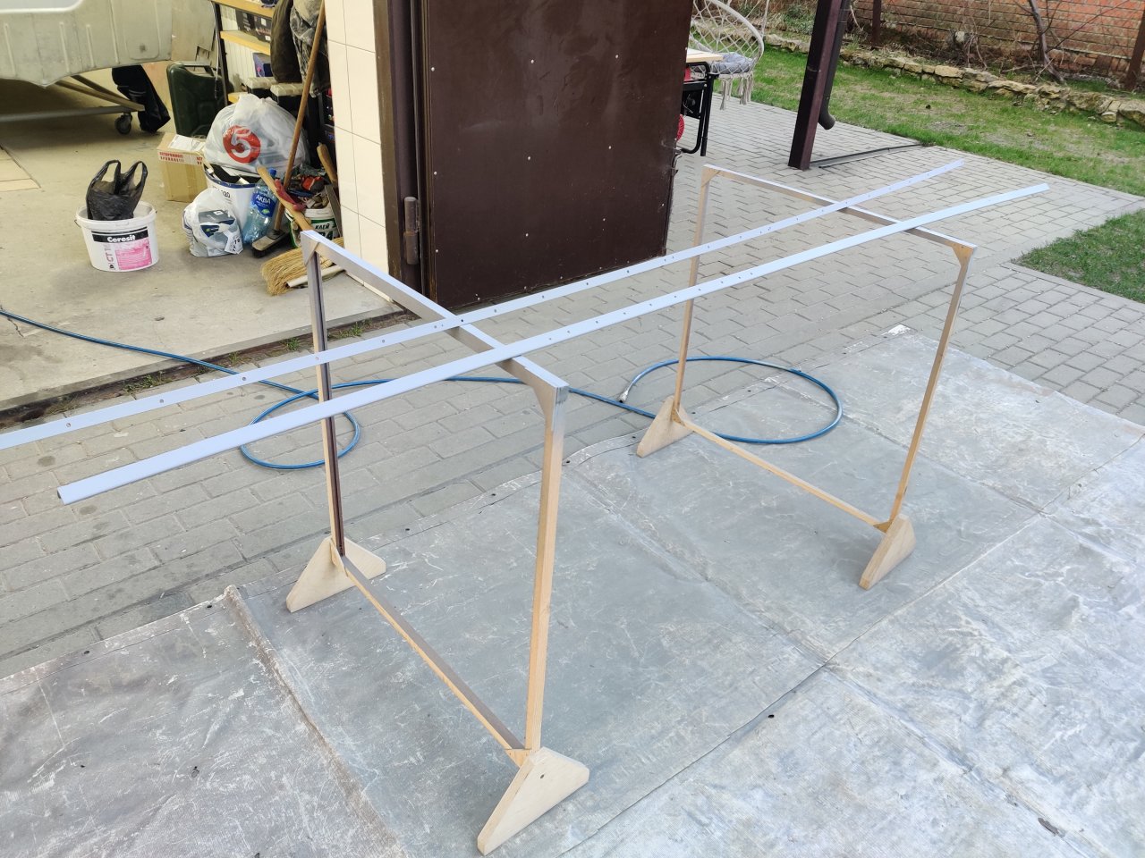

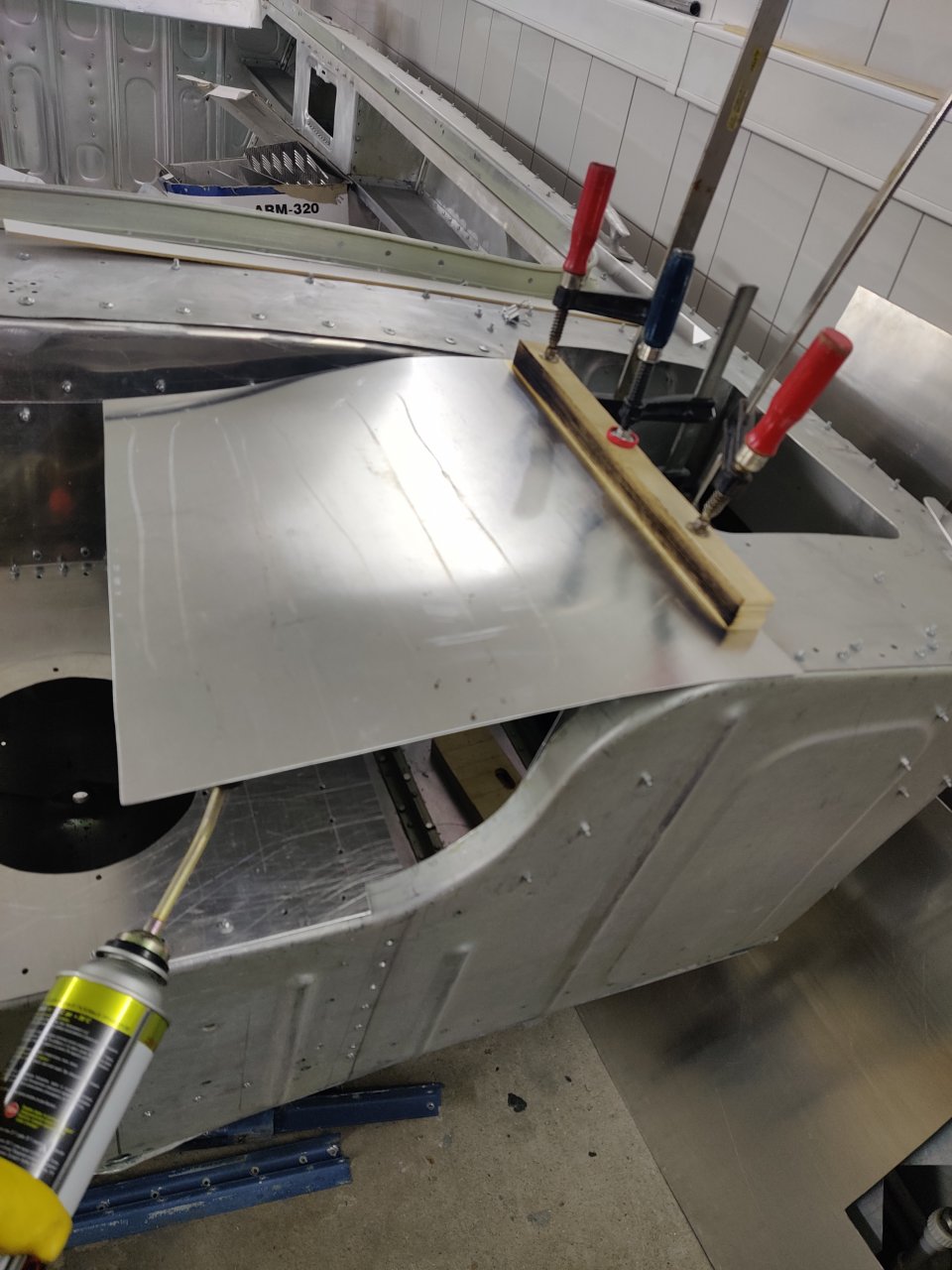

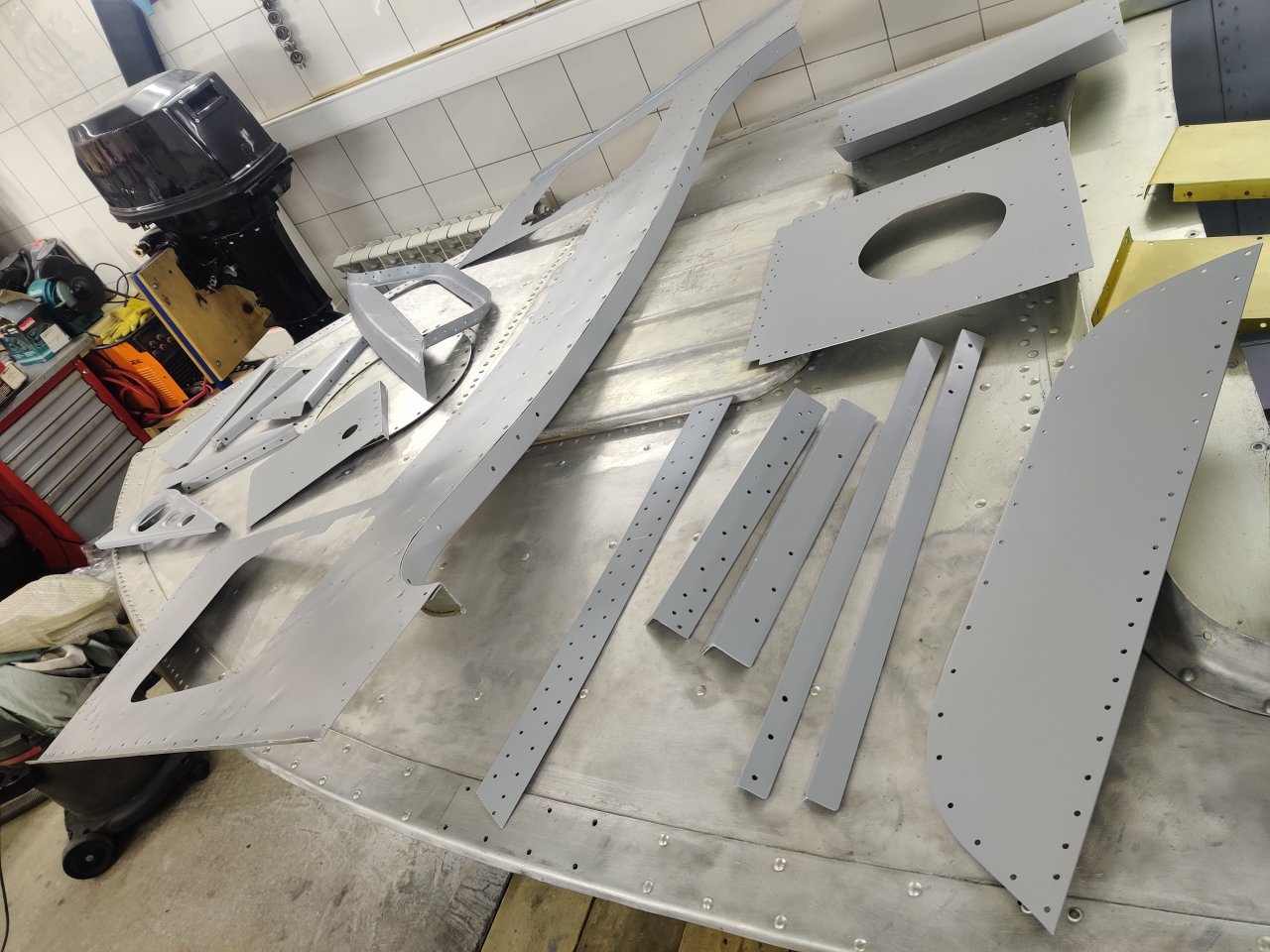

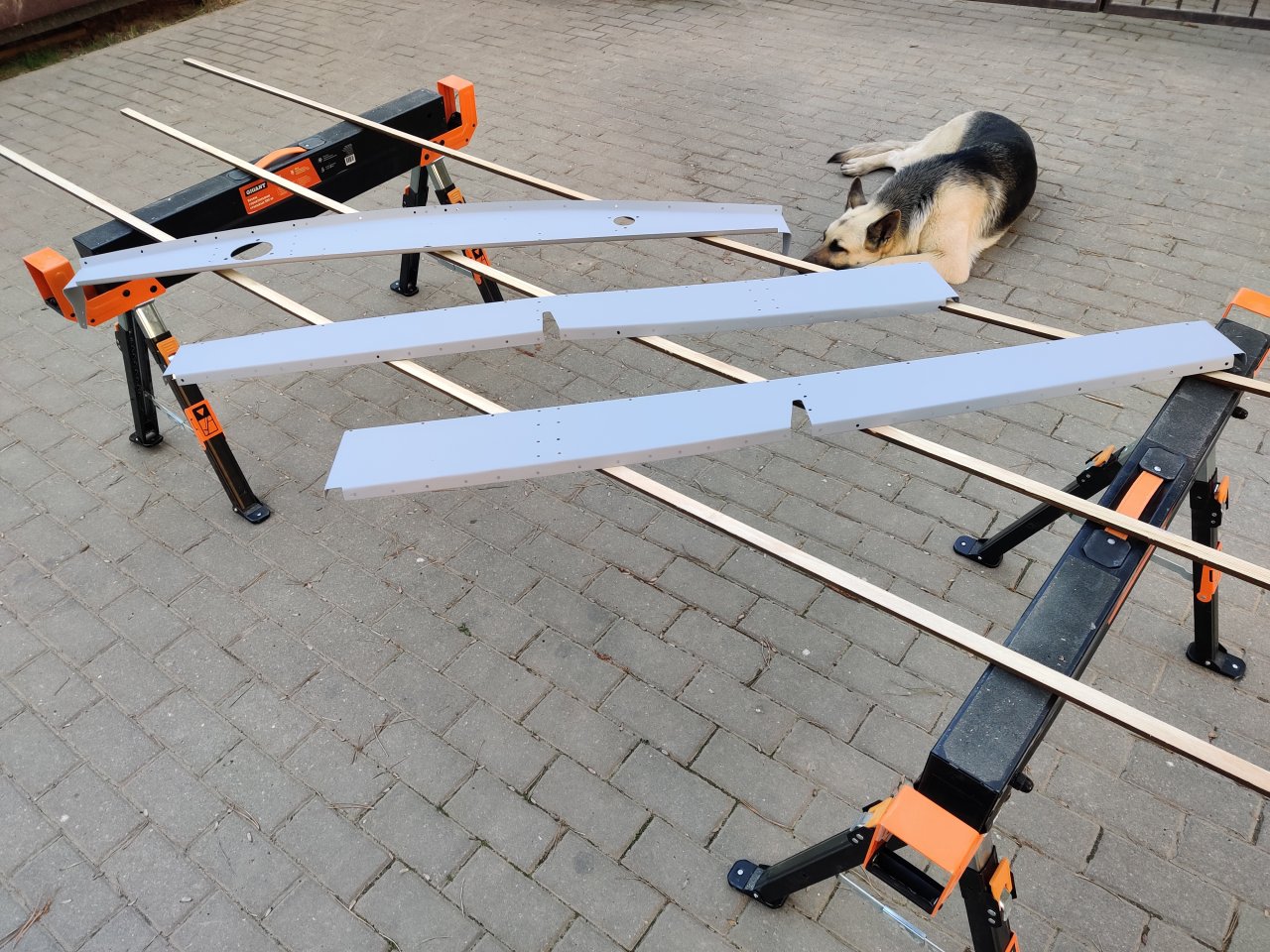

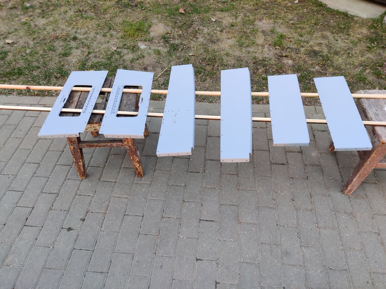

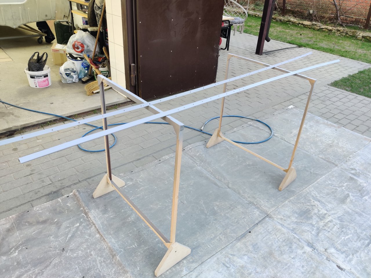

Сегодня удалось только это облить акрилом. Ветер весь день мотал. Полки, там пофигу.
