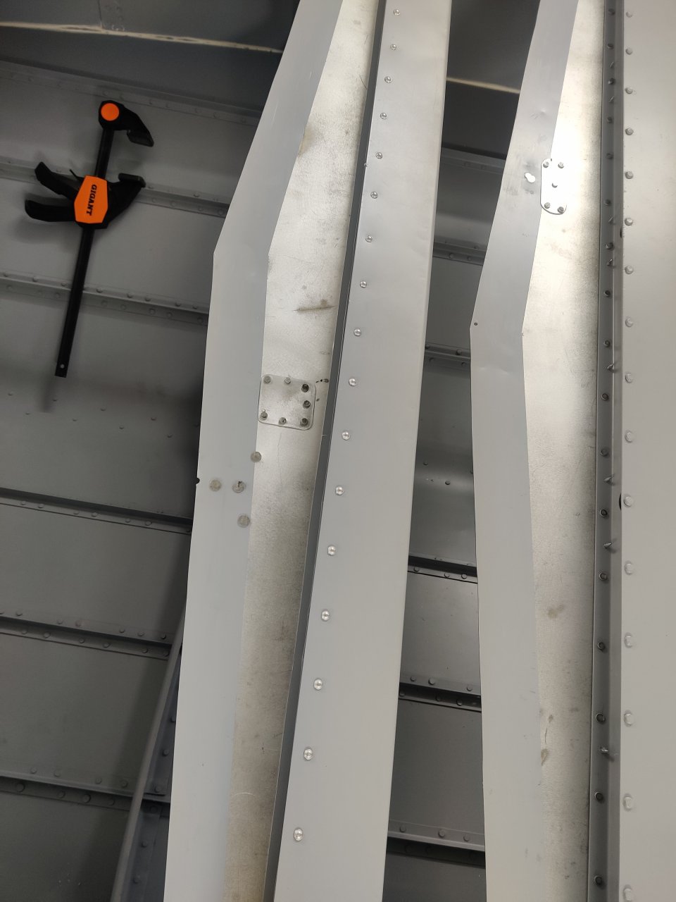

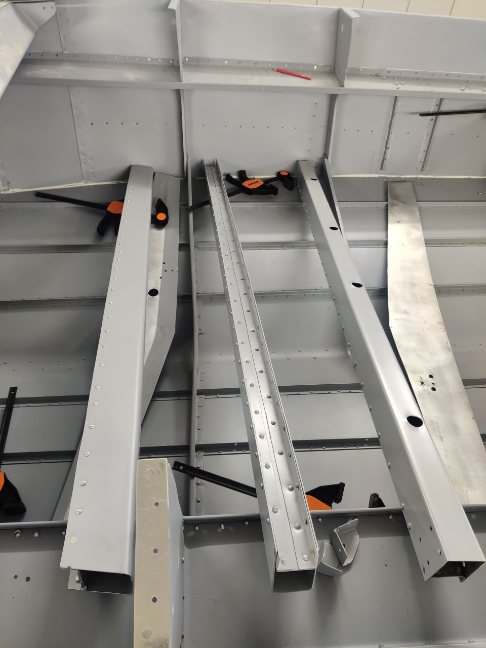

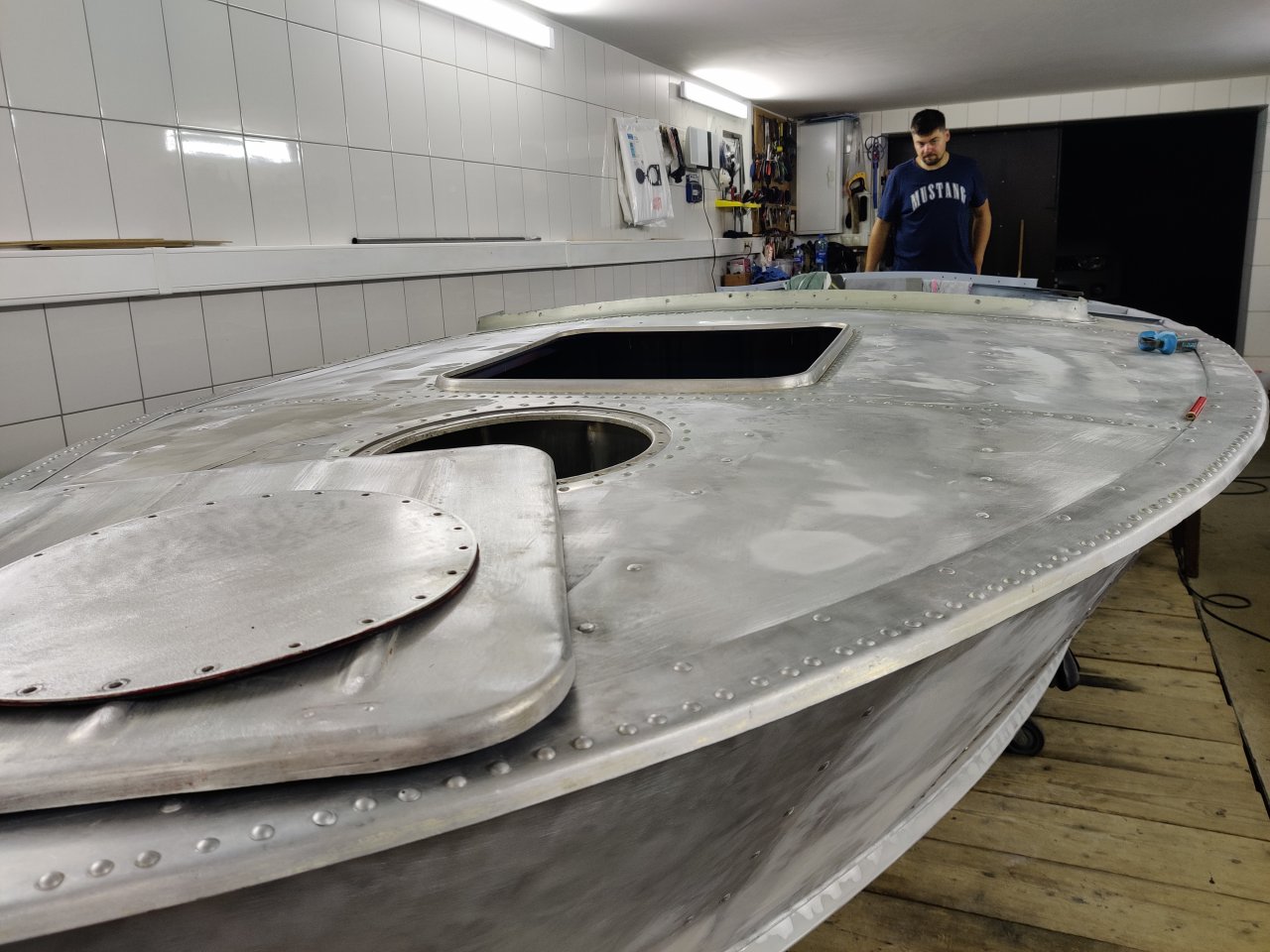

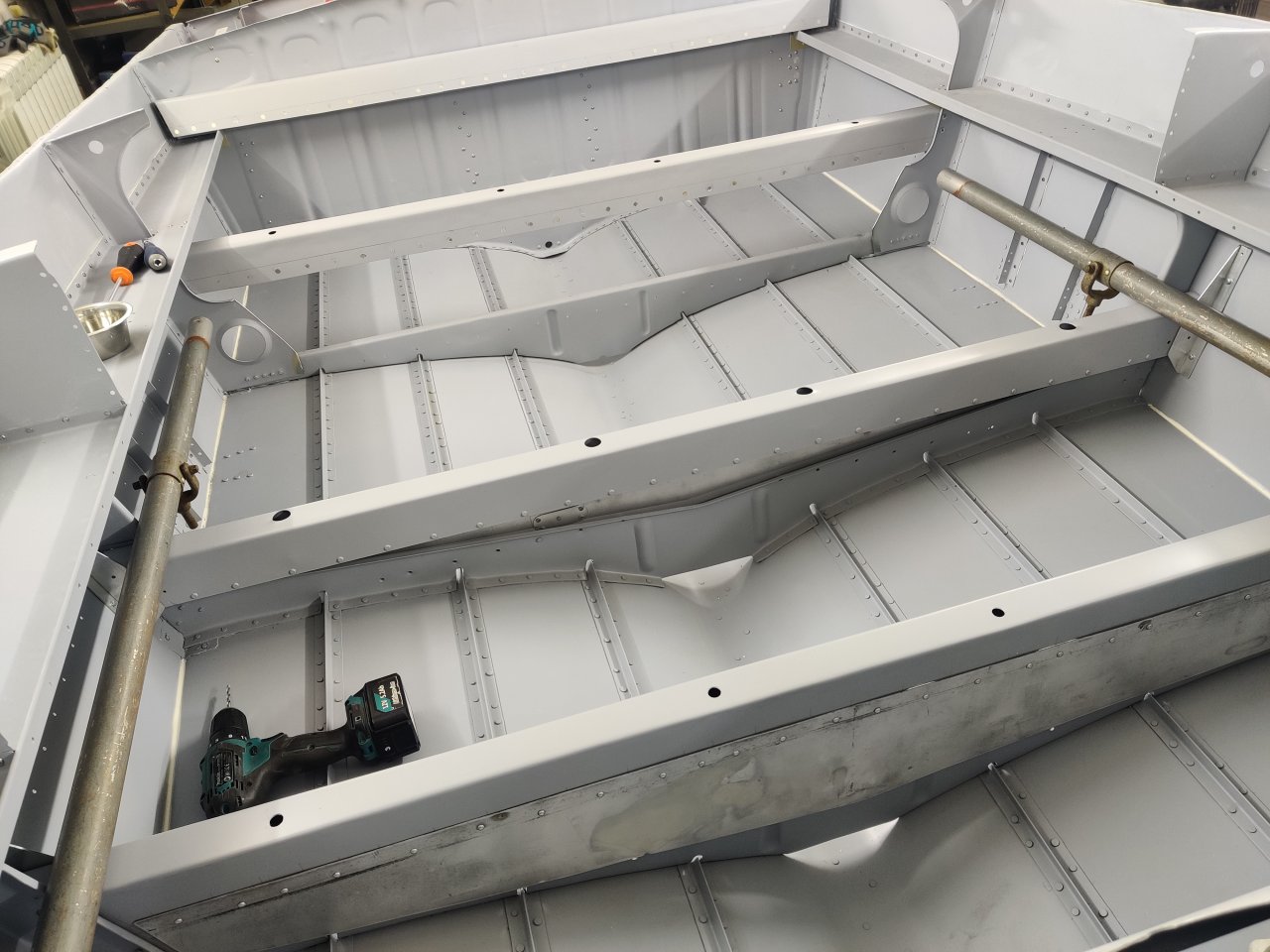

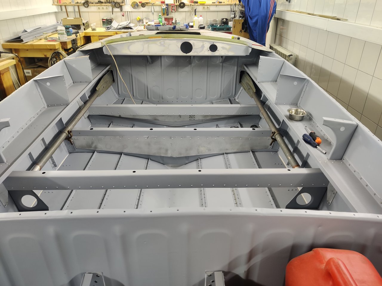

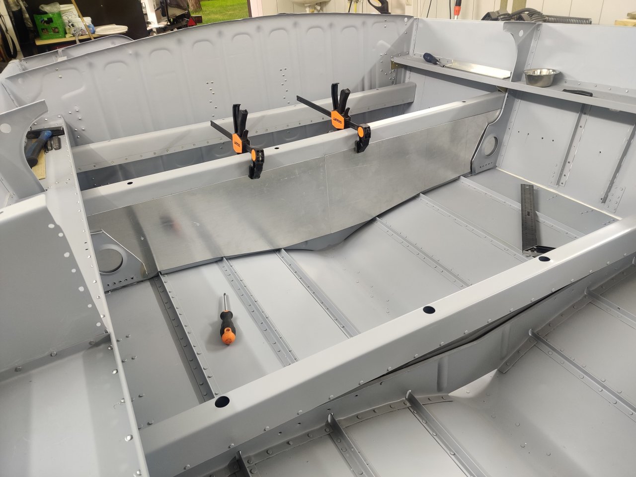

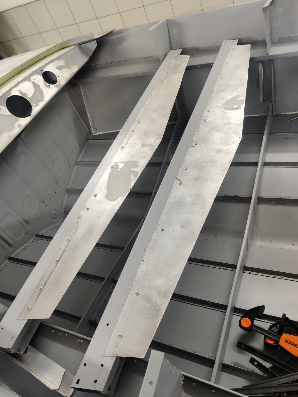

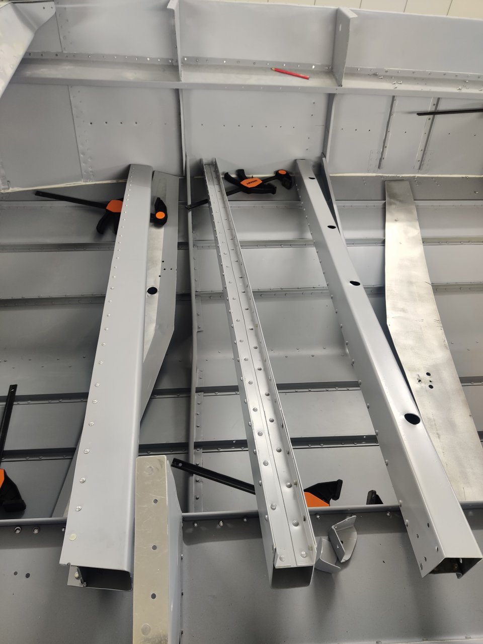

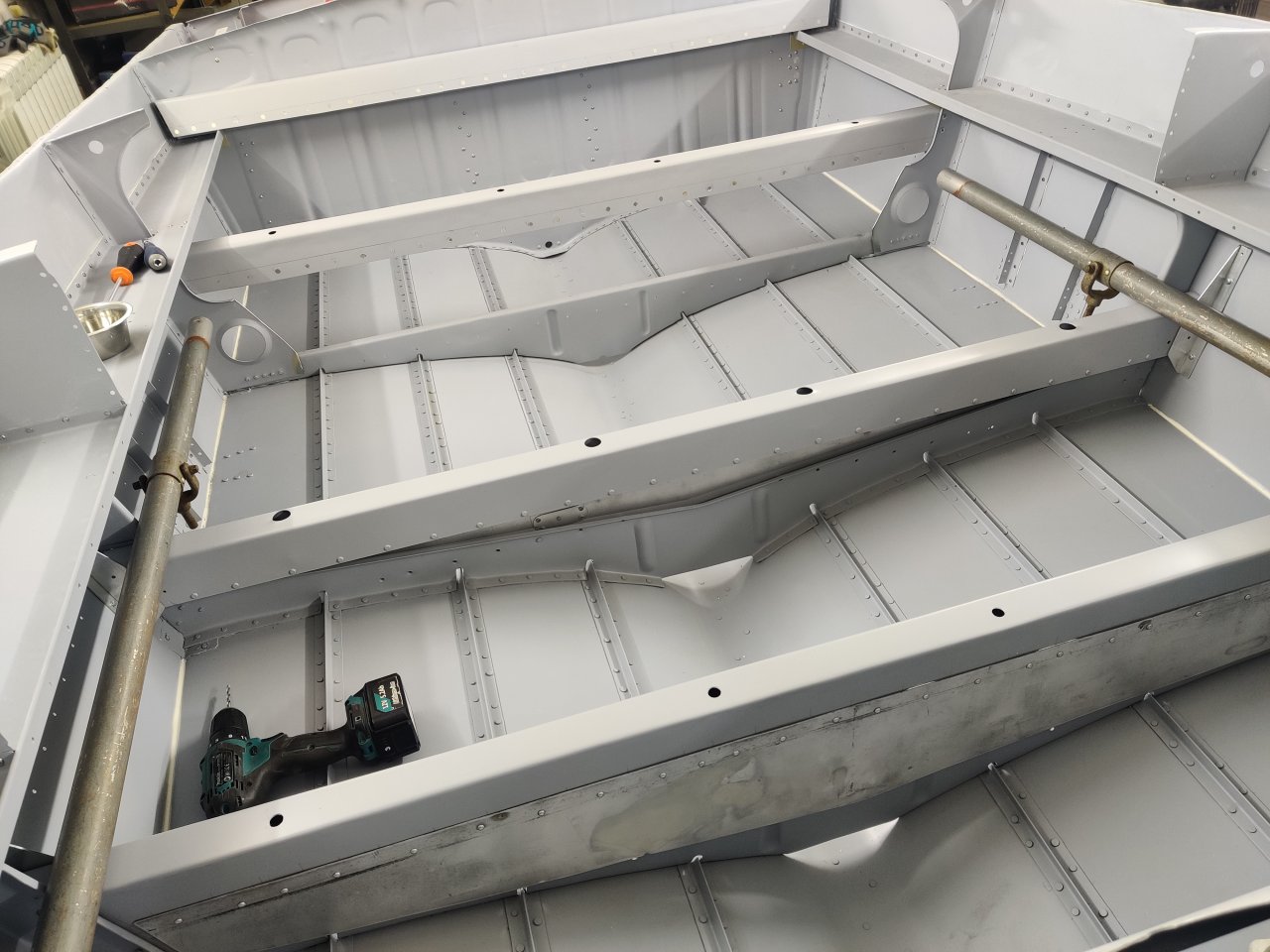

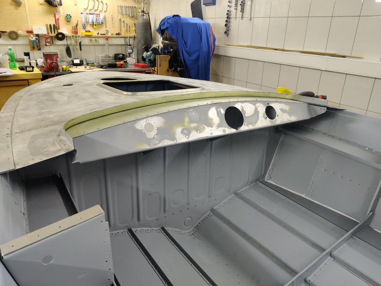

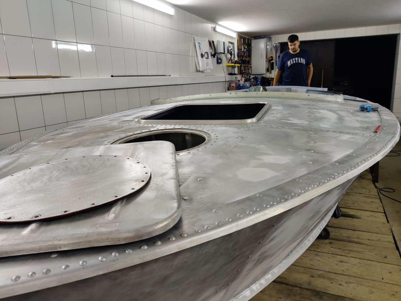

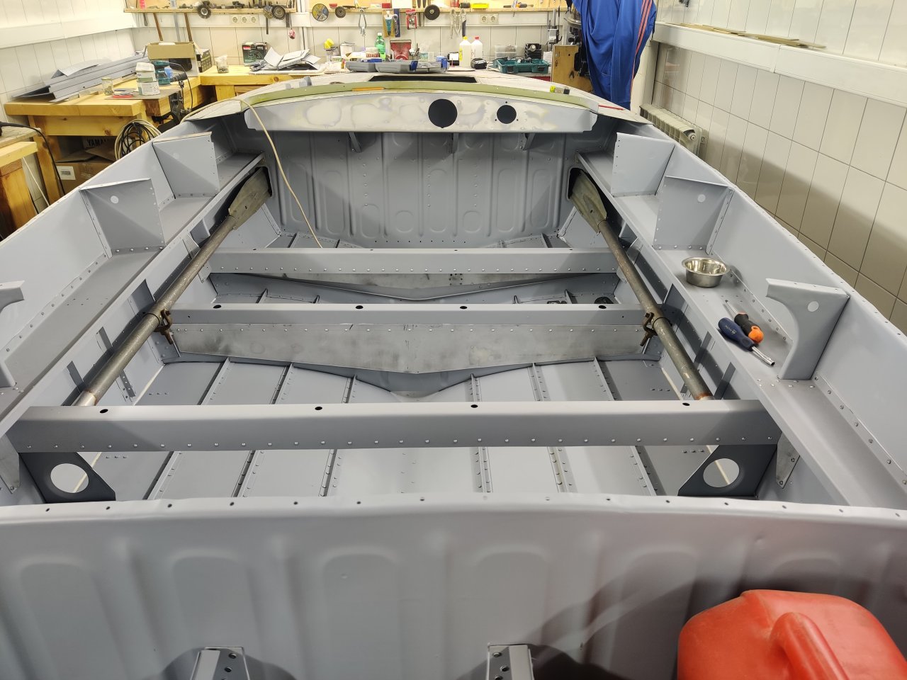

Разбавим тишину. Очередные предсборки и никакой спешки. Одно тянет другое, что-то можно только в четыре руки сделать. Пока так. Даже на временных прихватках жесткость увеличилась значительно, металл на бортах успокоился практически весь. Встанут потопчины и будет красота.

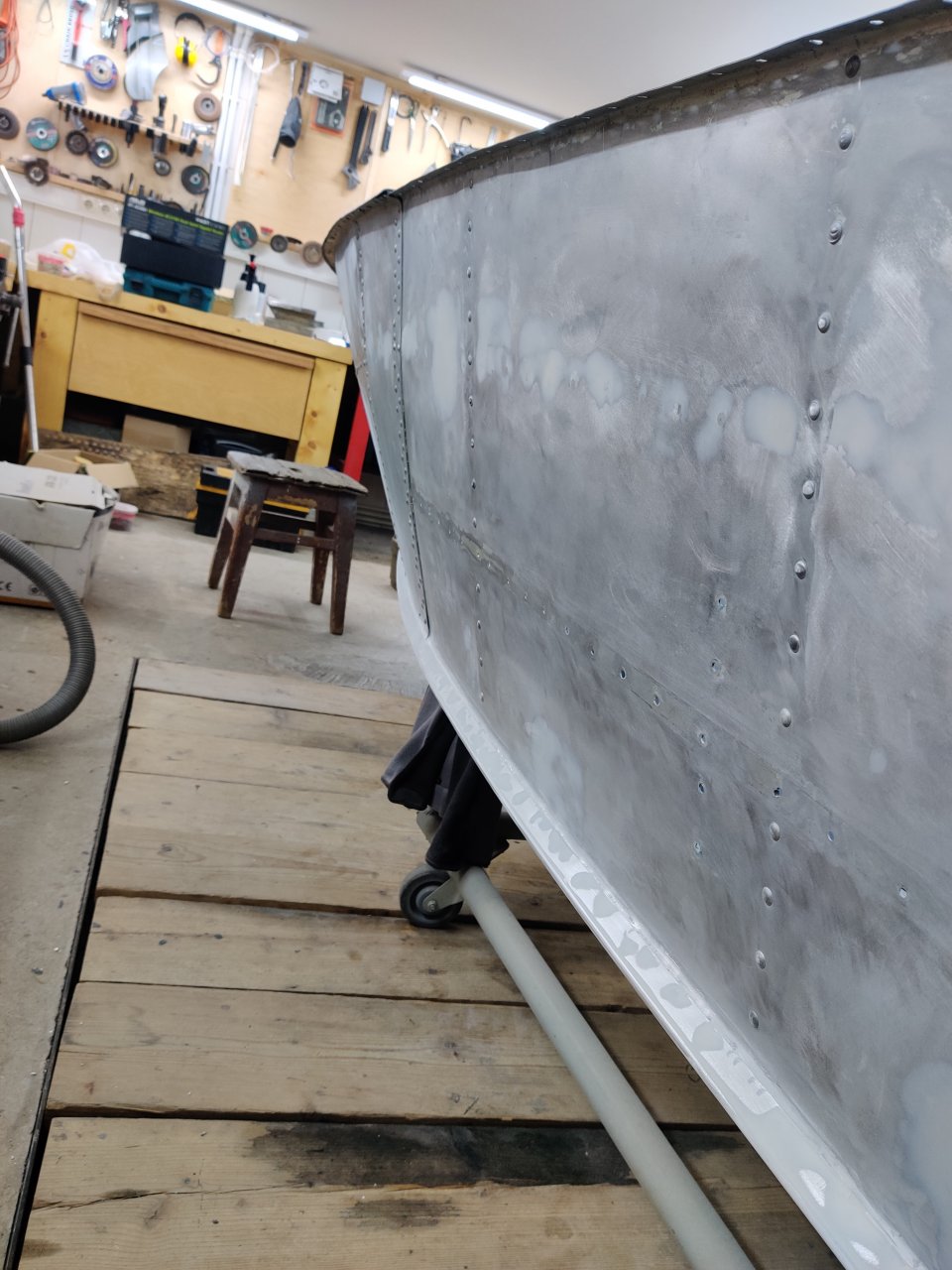

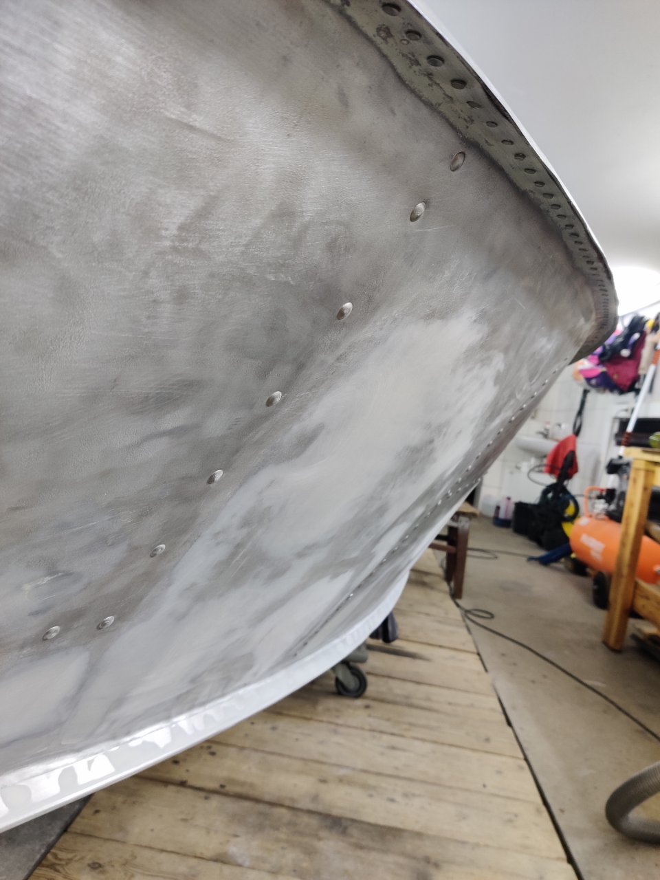

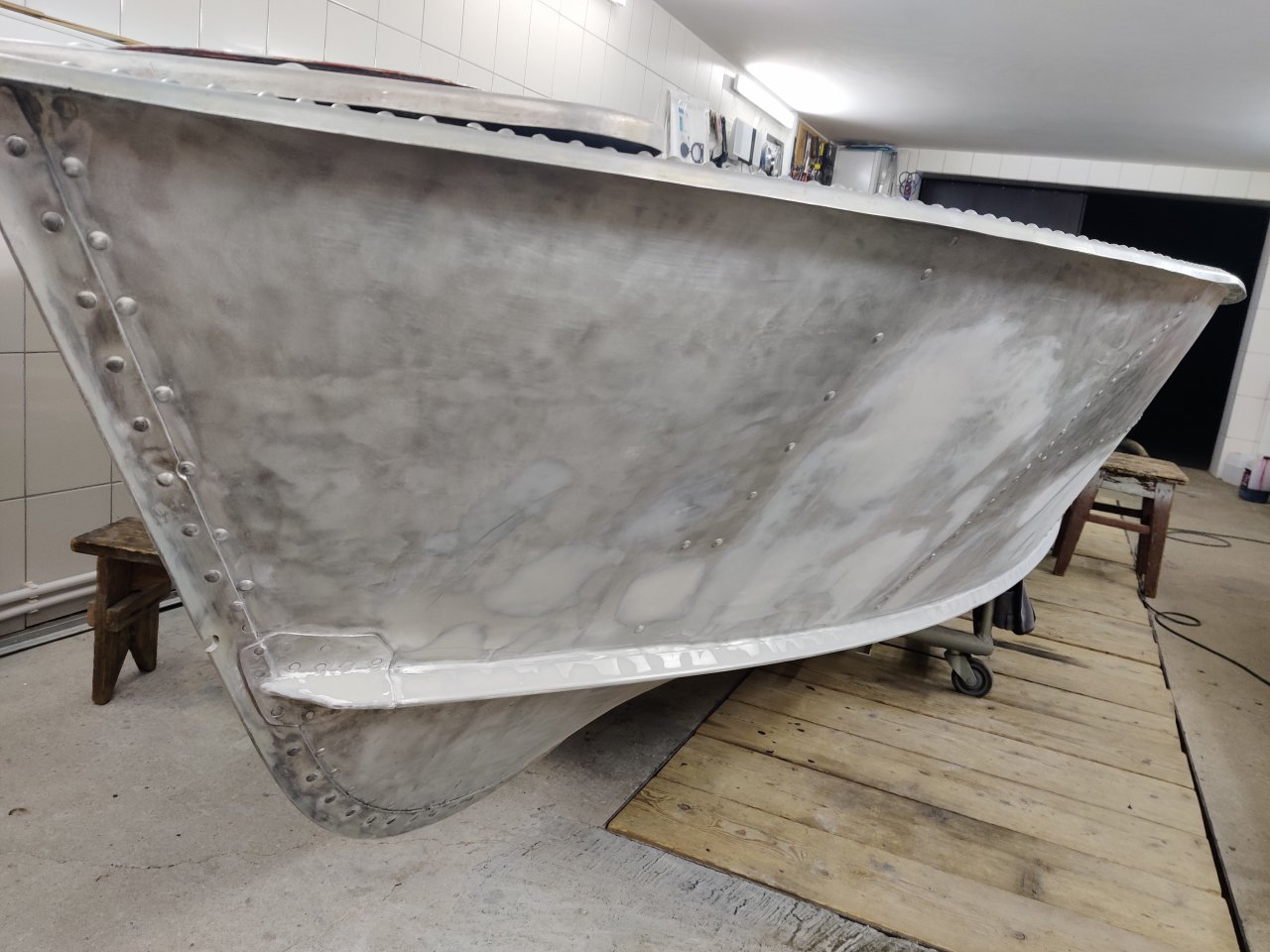

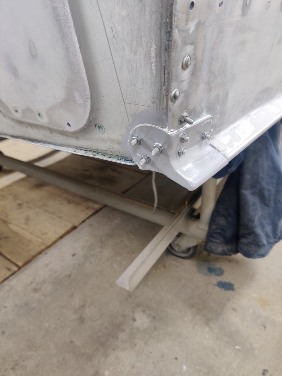

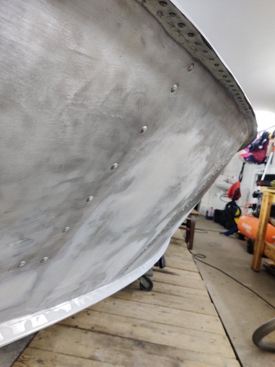

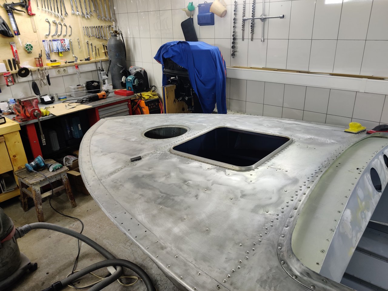

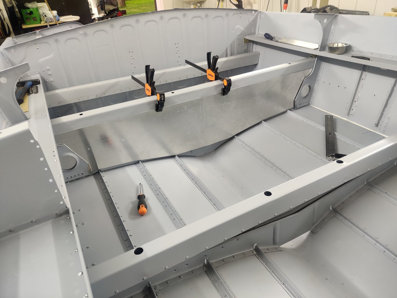

Минимум ЭП шпакли. Ушло около 500 грамм, половина которых ушла при шлифовке. Все очень ровненько выходит.самая большая проблема в том, что до меня краску пытались снять кораллом. Ну ничего, убрать последствия это безобразия получается.

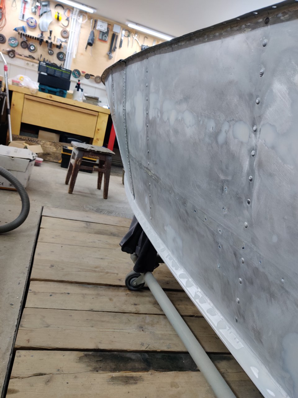

Расскажи пожалуйста. Что в этом плохого?
9 753
6 544
Прикинь, что лодку диском от болгарки шкрябали. Там не только риска. Глянь фото борта на носу внимательнее. Кому-то это не важно, но не в данном случае.
Всё очень гладко и красиво. Даже бесит немного. Я совсем не аккуратный, завидую.

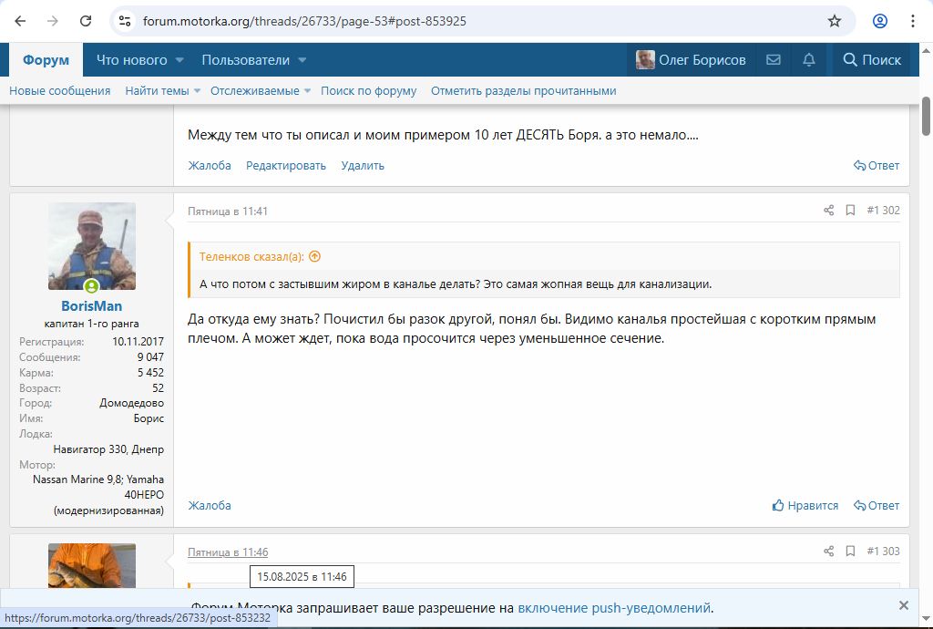

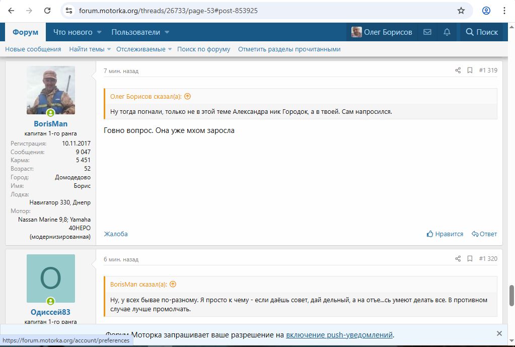

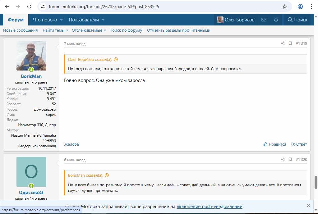

Ну с твоего косвенного разрешения перенес как мог в твою тему посты из темы Александра ник Городок, где ты и Одиссей с Теленковым срачи устраивали. Итак погнали.
Вот скрин твоего поста. Это для истории так сказать.

Боря , ты косвенно сказал в теме Александра что то про короткое плечо канальи , и что то про уменьшенное сечение , через которое что то может просочиться. Что именно и где, пояснии.
Вот этот скрин твоего поста, там еше и номер этого твоего поста есть, это на будущее,что бы не соскочил, как всегда

Что такое уменьшенное сечение? Не понятно, т.к. Наружные сети канализации исполняются трубой диаметром не ниже 150 мм . Это наружные сети, и заужать сечение этой трубы не допускается, также как и любой поворот трубы без прочистки( ревизии) . В наружных сетях любой поворот канальи как ты выразился делается ТОЛЬКО в ПОВОРОТНОМ колодце!! .

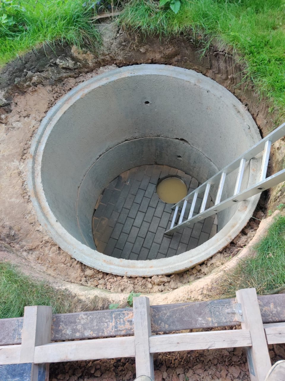

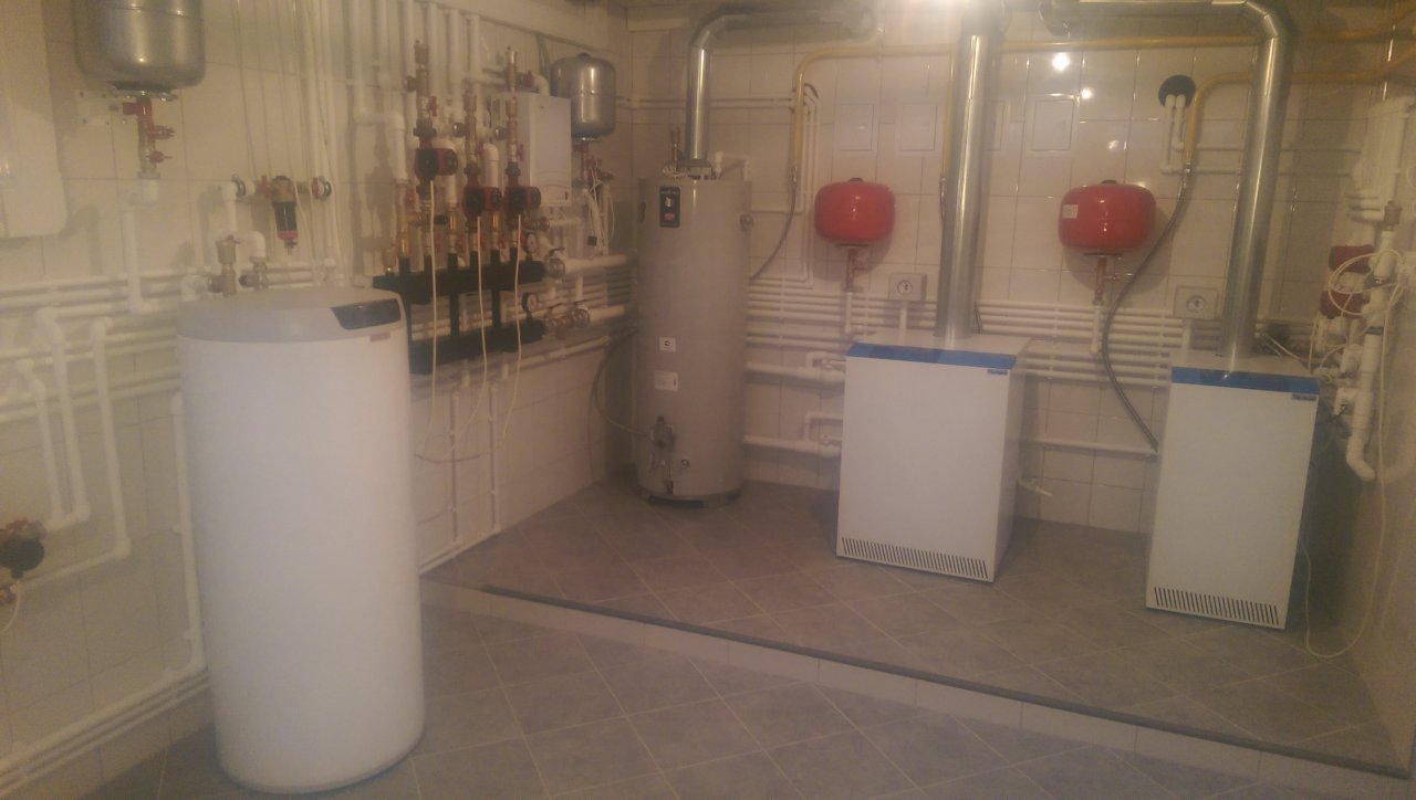

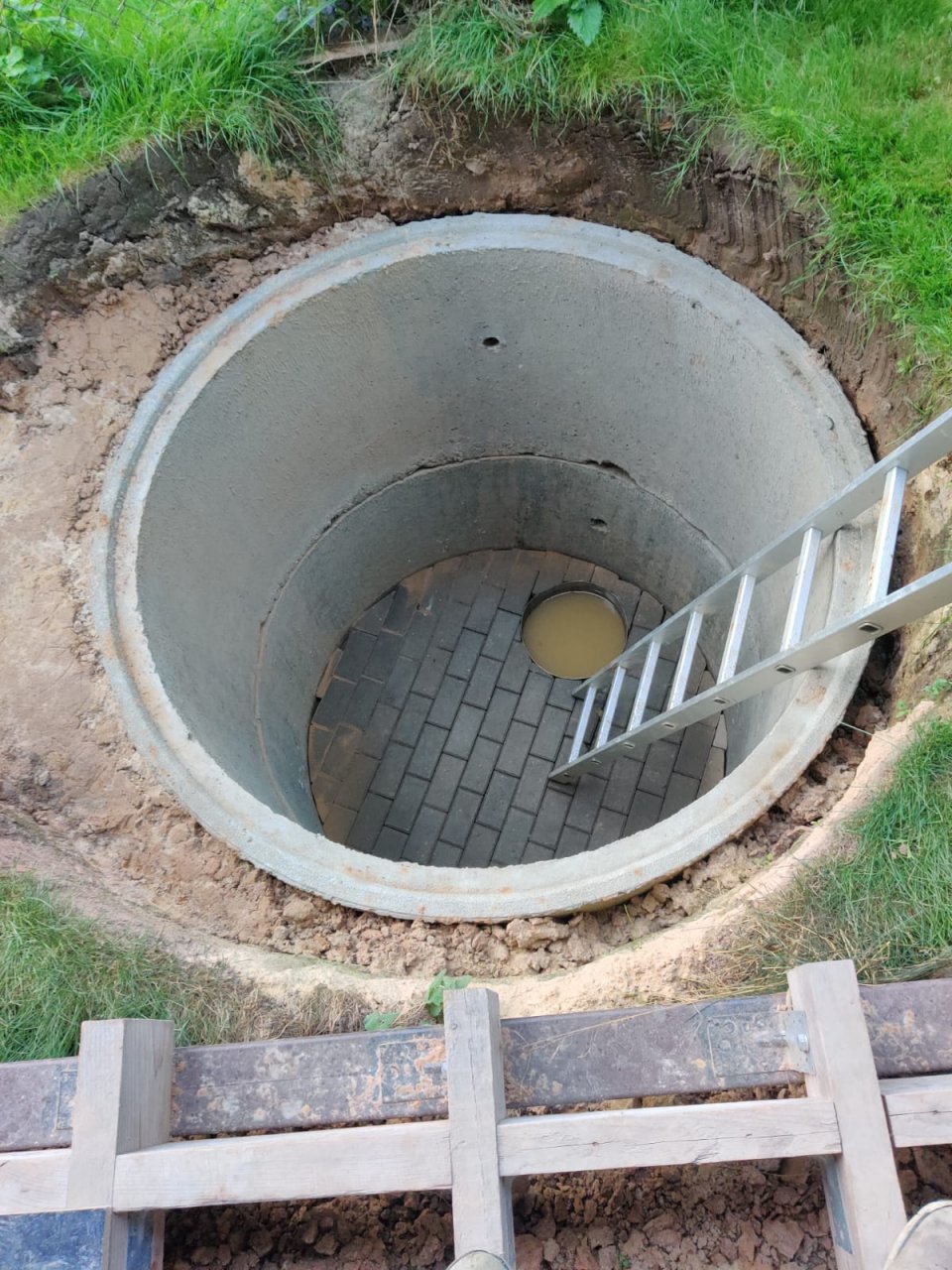

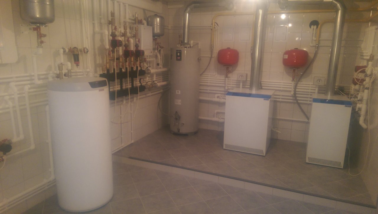

Да не, мы просто работали. Тебе Олег, еще многому учиться надо. Вертикальная труба на стояке называется фановый стояк. Ты ведь технарь, не так ли? Продаван на этот раз постарается быть точным, чтоб к "плечу"настоящий технарь более не докапывался. У меня их (фановых стояков) в доме 4. Как ты думаешь, почему?
Чтоб ты не умничал про каналью, вот тебе пару фото: моя топочная и выгребная яма, которую сейчас делаю для умывальника в беседке (извини, швы замазал вчера - фото не делал). Остальное (и каналья) сделано также основательно.
Чтоб поржать: приямок видишь? Это один из бабушкиных баков из нержи для солений. Не переживай, у меня еще есть несколько.
Про чулки: в далеком 1982 году мы переезжали из старого бабушкиного дома, который попал под снос, в новые квартиры - их было две, тогда давали столько квартир, сколько семей жило в доме (сколько мне было лет, ты посчитаешь). Прикинь, две квартиры на одной лестничной клетке! Чую как тебя корежит сейчас - типа халявщики. Каналья там была выполнена из чугунины + идиотские пластиковые трубы (они похожи на современные, но чуть другого диаметра и уплотнительные кольца другие). Чугинина местами побита (видимо такими спецами как ты). Переход там исполняться должен был специальной набивкой (типа как на заднем сальнике КВ от ГАЗ 24) - да где ж ее взять в те времена! Бабушка еще тогда меня научила соединять трубы с помощью раствора и женских чулок, так что Америку ты не открыл, а секретную технологию я узнал будучи ребенком. Выломали это лет 6-7 назад, когда квартиру капиталила сестра. И ничего не текло.
Ты прав, они не гниют и это по факту одна из самых надежных "веревок". Еще бабушка меня научила подвязывать ими буквально все в саду - стоит годами, стволы и стебли не повреждает, всегда можно перевязать. Пользуюсь до сих пор.
Теперь про каналью. Она загрязняется в следующих случаях:
  1. неправильная разуклонка и исполнение углов (если наверху можно нормально ставить угол 90 градусов, то внизу желательно делать два по 45),
  2. кто-то бросил не туалетную бумагу в унитаз (например газету, пропитанную соком рыбы из ванной, как некоторые советуют) или еще хуже стыдливая женщина прокладку. Септик типа Топас в этом случае мыть придется однозначно с полной откачкой.
  3. Стоят хреновые сифоны (или вообще отсутствуют). Длинные волосы - бич канальи.
  4. Как правильно заметил Теленков - жир. Вот это лечится только частичной разборкой системы. Достаточно, чтоб в одном месте он отслоился и перекрыл как клапан трубу. Грешат этим только магистрали из кухни, где стоит посудомойка.
Вроде ничего не забыл!
А еще существуют насадки со спец рукавом на мойки высокого давления для мытья труб и желобов. Длина рукава 20 метров. Выбивают все, но иногда разумнее разобрать. А еще есть инспекционные лючки в канализационных трубах. У меня они стоят таким образом, что почистить насадкой можно 90% системы. 10% с частичной разборкой.
Олег, не умничай! У тебя это плохо выходит. За тем и откланиваюсь.

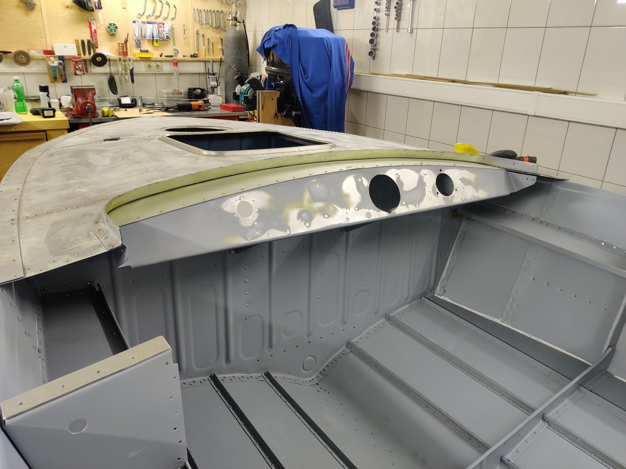

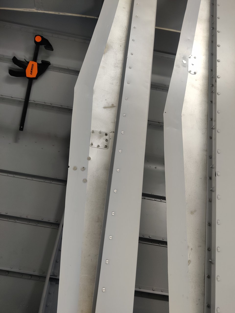

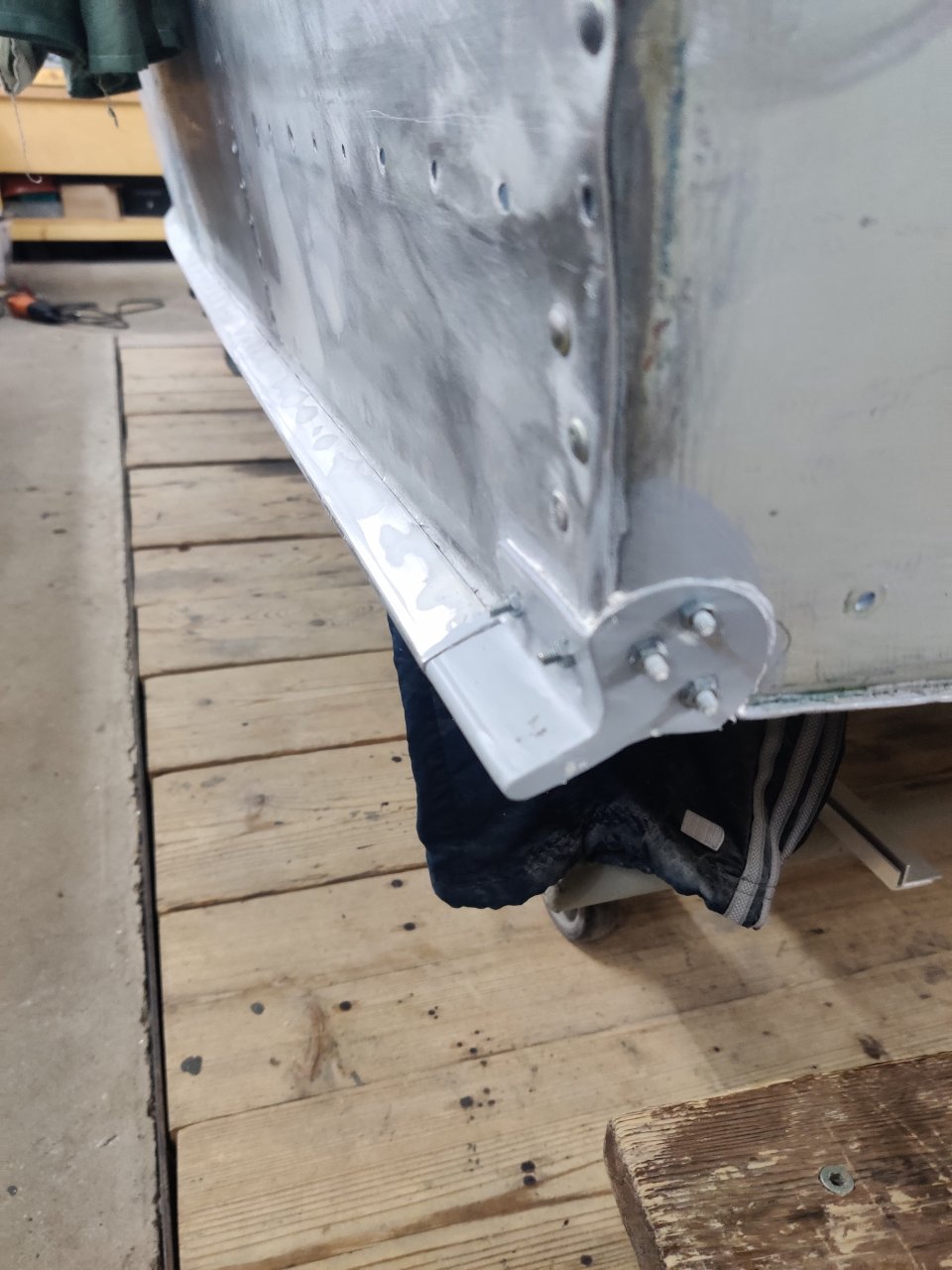

Борис приветствую. На третьей фотке вёсла лопатками вставлены в перегородку. Не помню, разве были такие прорези для вёсел? У нас на П2 вроде не было.
