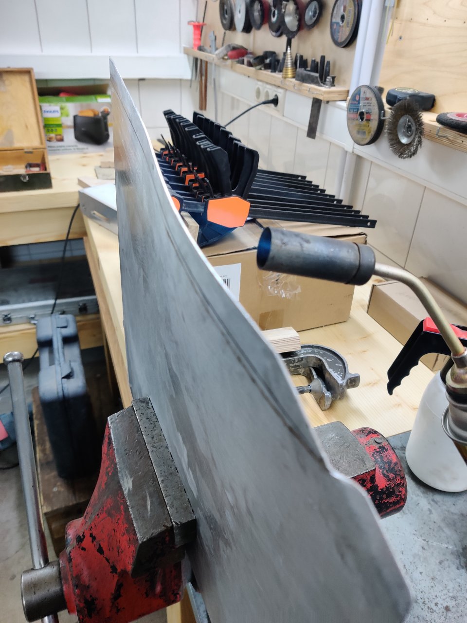

Борт -- большая плоскость, по сути это мембрана. Сейчас она натянута вмятиной, править такие вещи не всегда можно без разборки. Обязательно греть. Ждать, чтоб отпущенный дюраль самозакалился, возможно повторять несколько раз.
Натягивает не пластина, а грань (зиговка, уголок, гнутик...)
То, что ты предложил, имеет право на жизнь, там где нельзя подлезть или нагреть и площадь повреждения небольшая.
Нагрев это не только вмятина, но места рядом с ней, чтоб снять напряжение. Испортить может запросто. И как все у тебя сыграет, и как это поставить на место и успокоить ты не знаешь и никто удаленно тебе не подскажет.

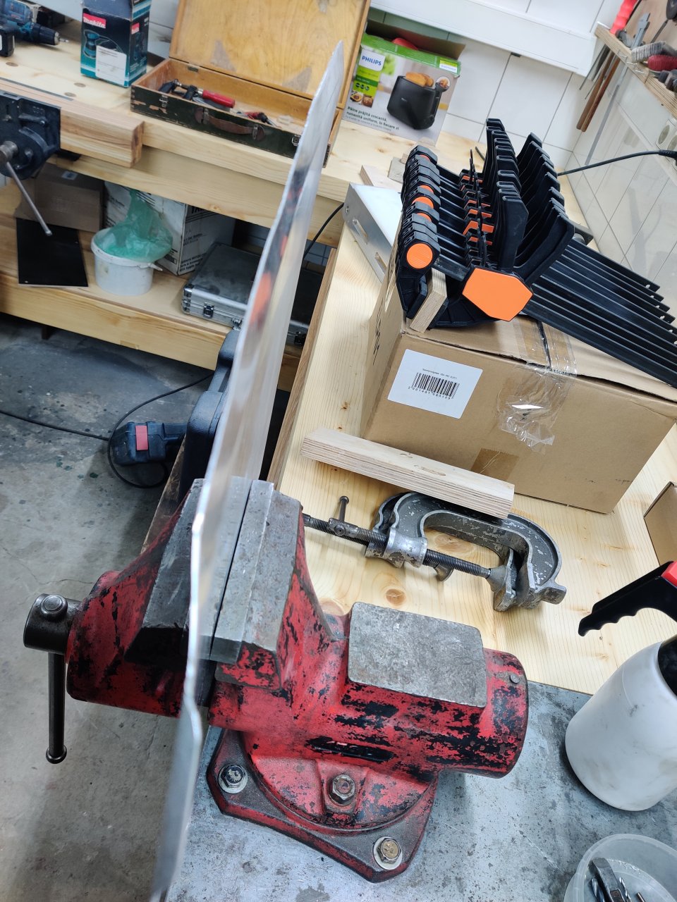

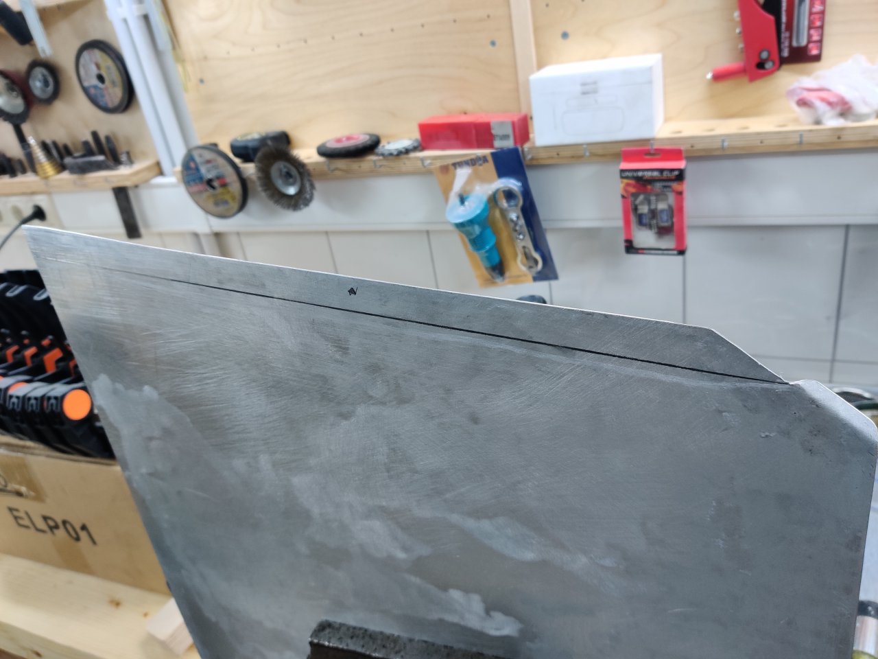

Ну, попробуй. Нет у пластины жёсткости. Ща покажу. Жди

Д16 до нагрева и после. Этот маленький загиб его успокоил и дал жесткость. Завтра он как доска будет.

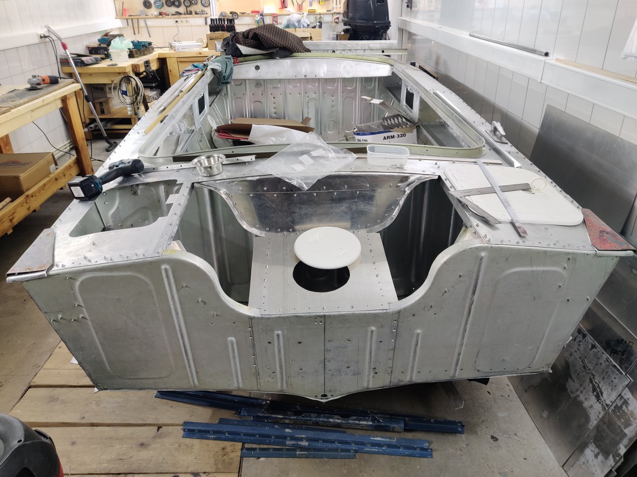

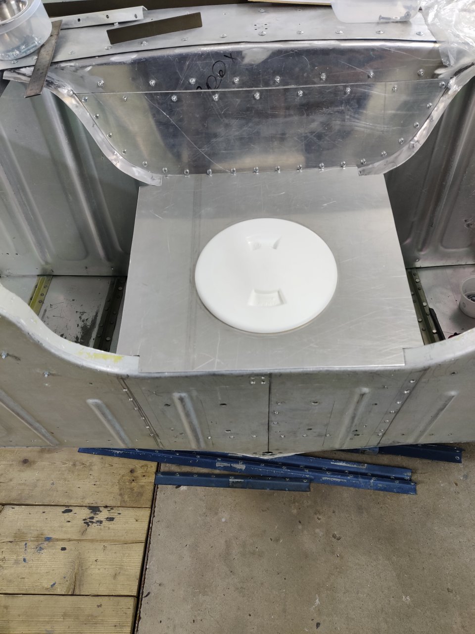

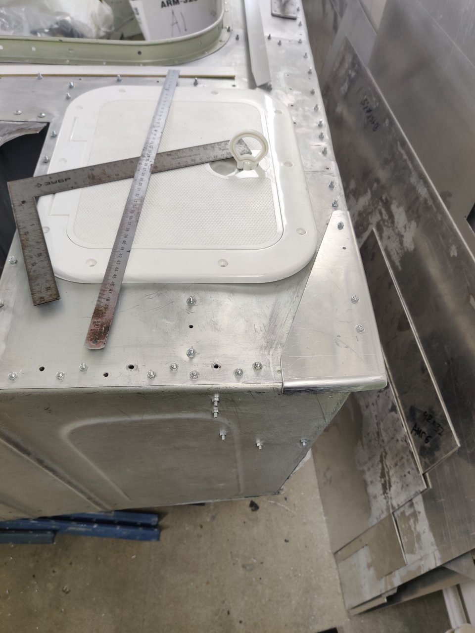

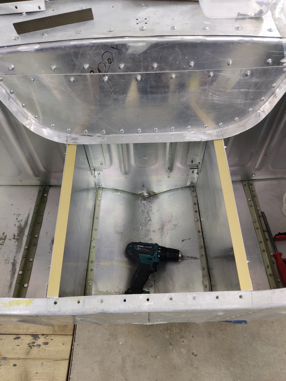

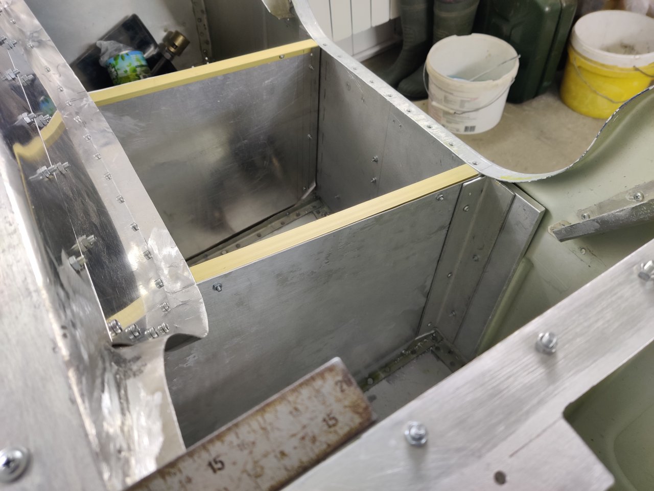

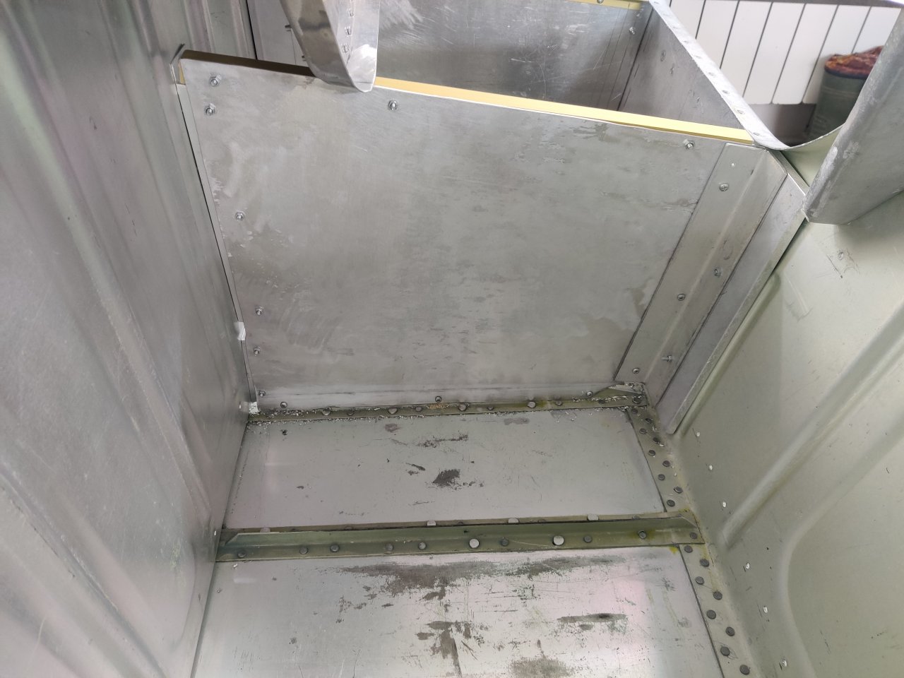

Позанимались с транцем. Дюраль. Пока так.
Олег, как думаешь, что ещё добавить в силовой набор? Стенки ящика усилю: доклепаю уголок с двух сторон по диагонали и все завяжется.
Под рецессом встанет помпа. Место перед ней заполню блоком плавучести. На взгляд там литров 40 получится.

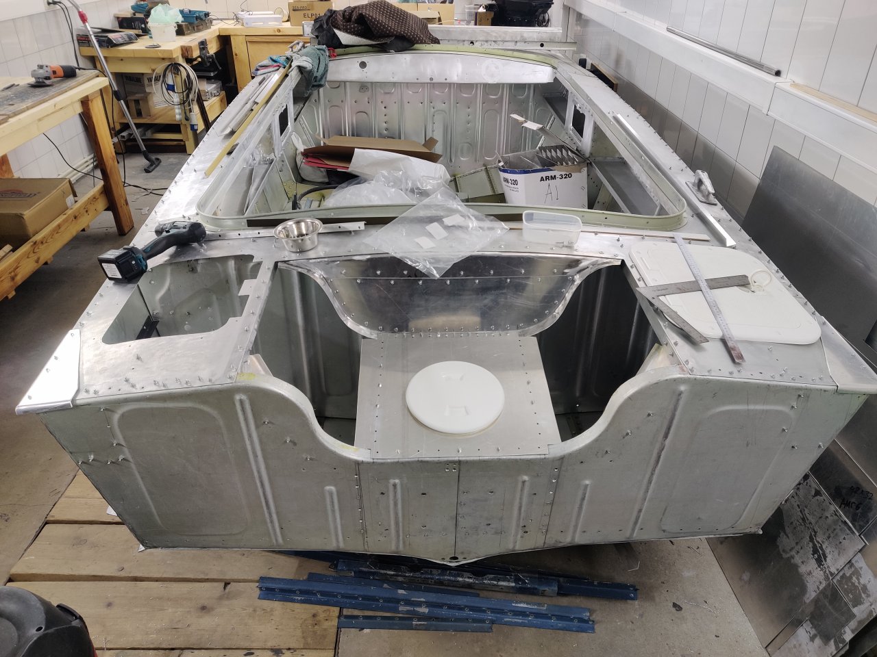

Углы из черняги на транце заменил на АМГ6 2 мм. Подогнал крышку рецесса.
Борь , а зачем углы вырезал на рецессе ( крайняя фотка ) или загнуть ребрышки вниз хочеш , по моему они лишние . Криволенейные панели совместно с уголком основного силового элемента все равно связывать будеш , одного шва достаточно. Лифт будет ?
