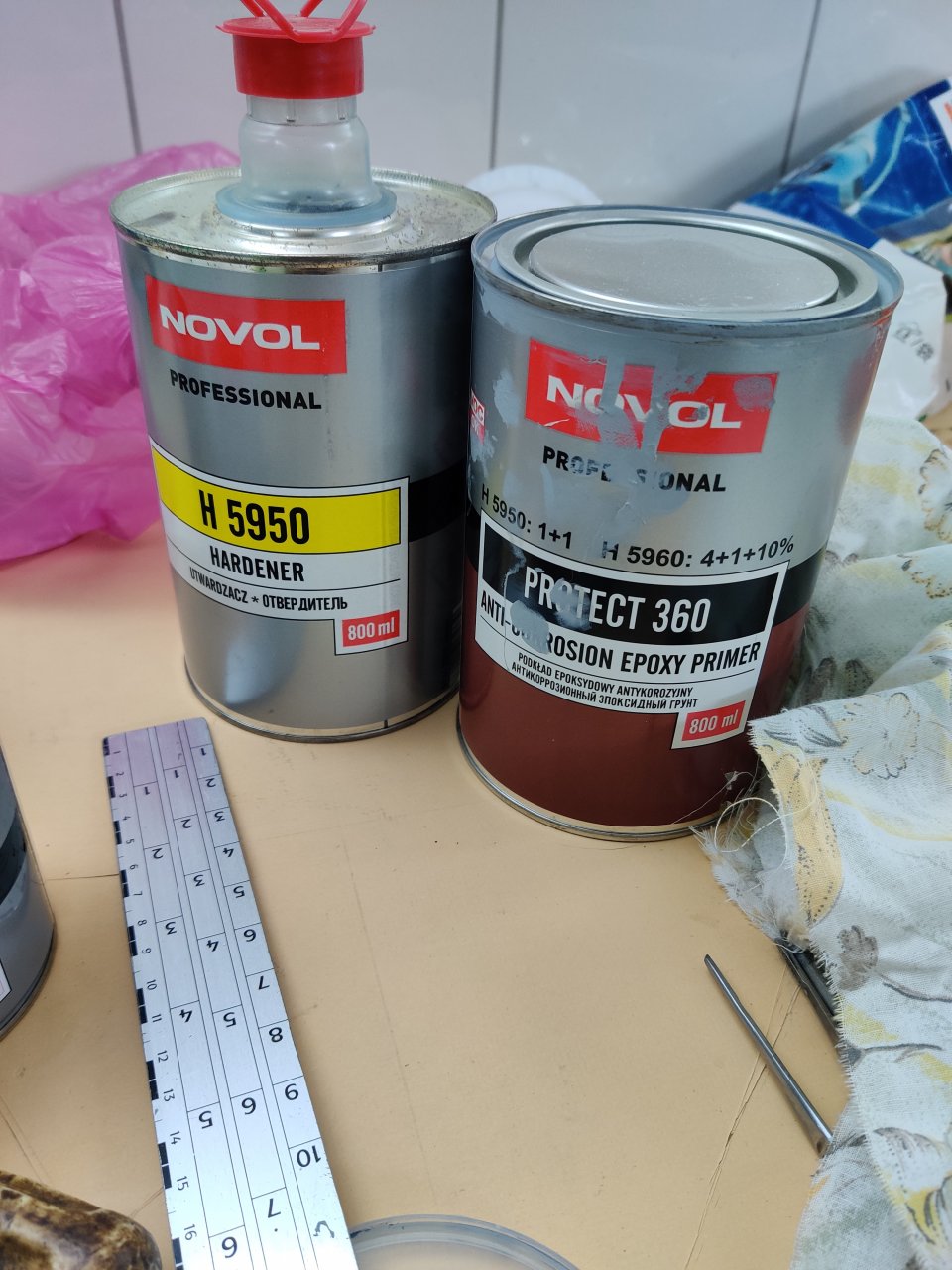

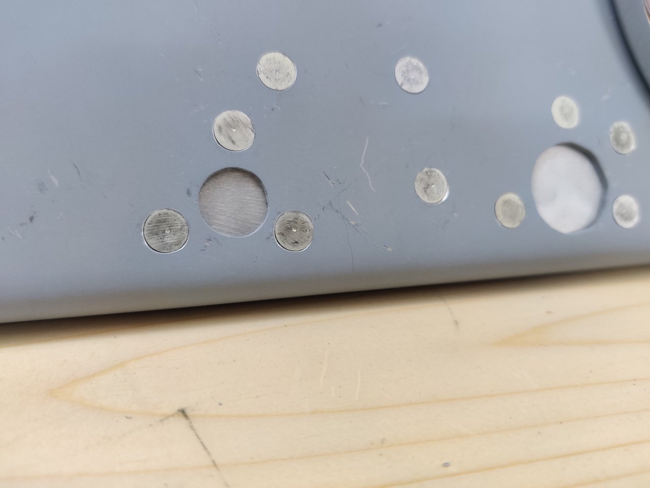

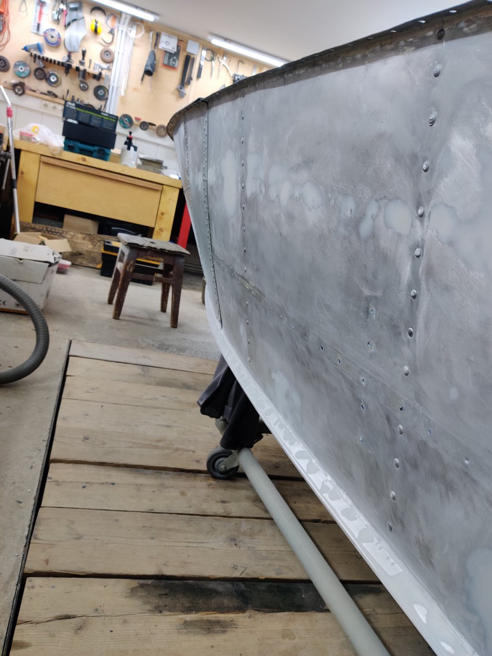

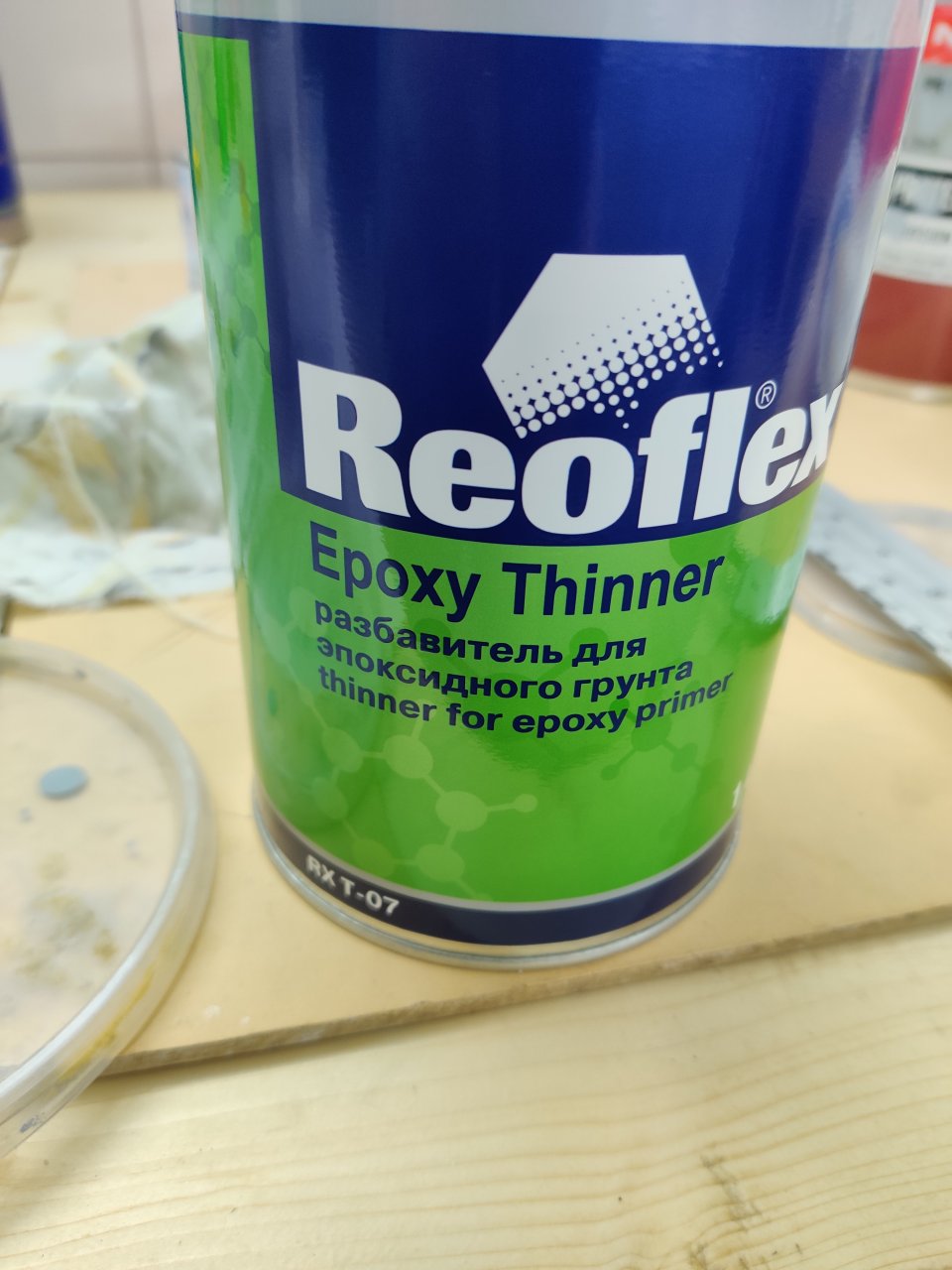

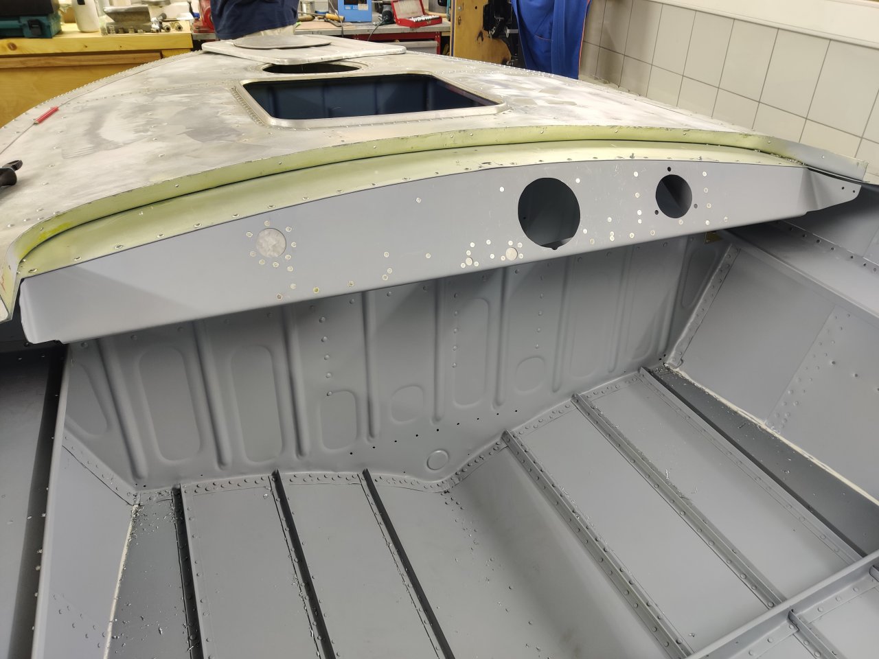

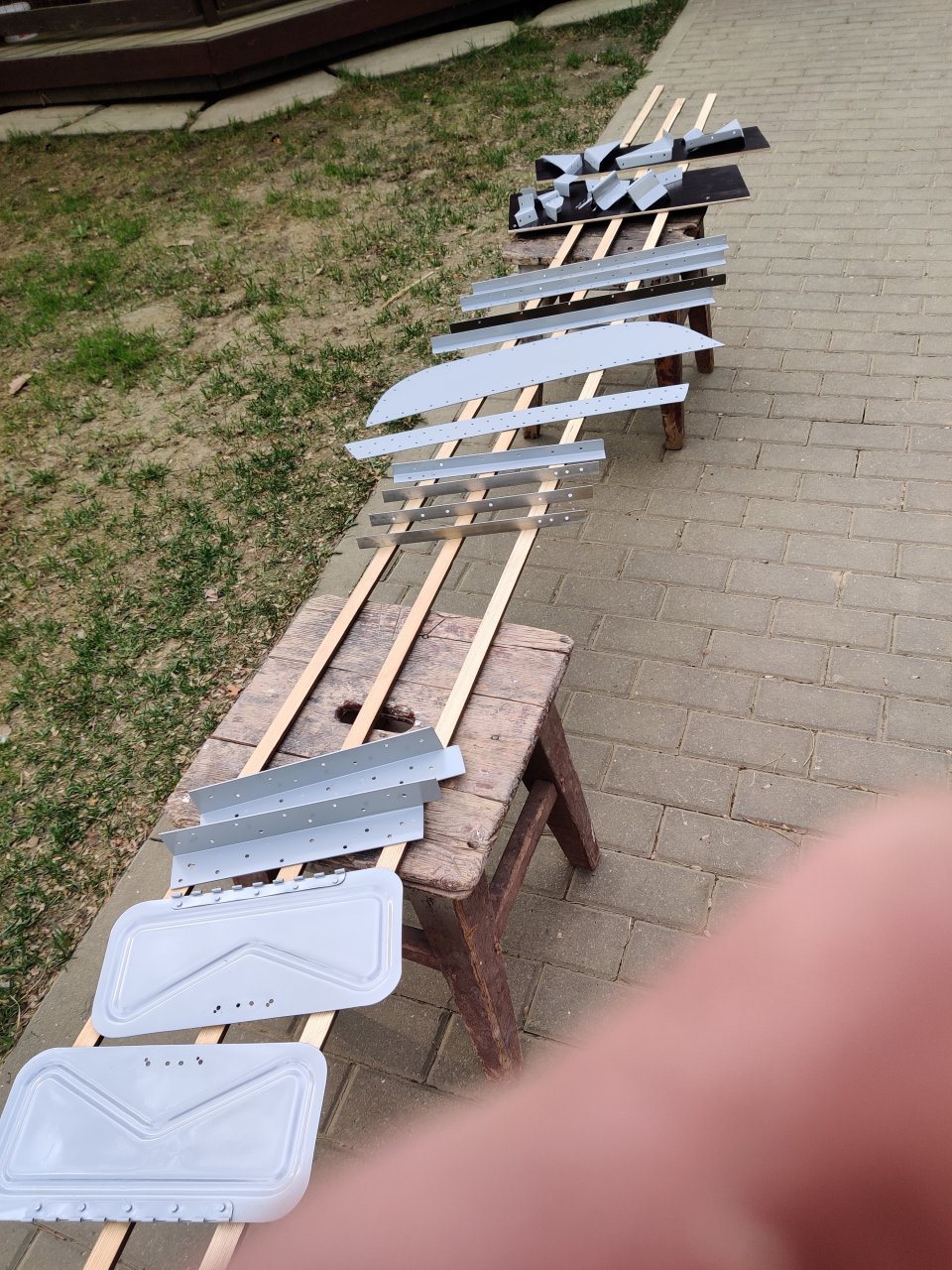

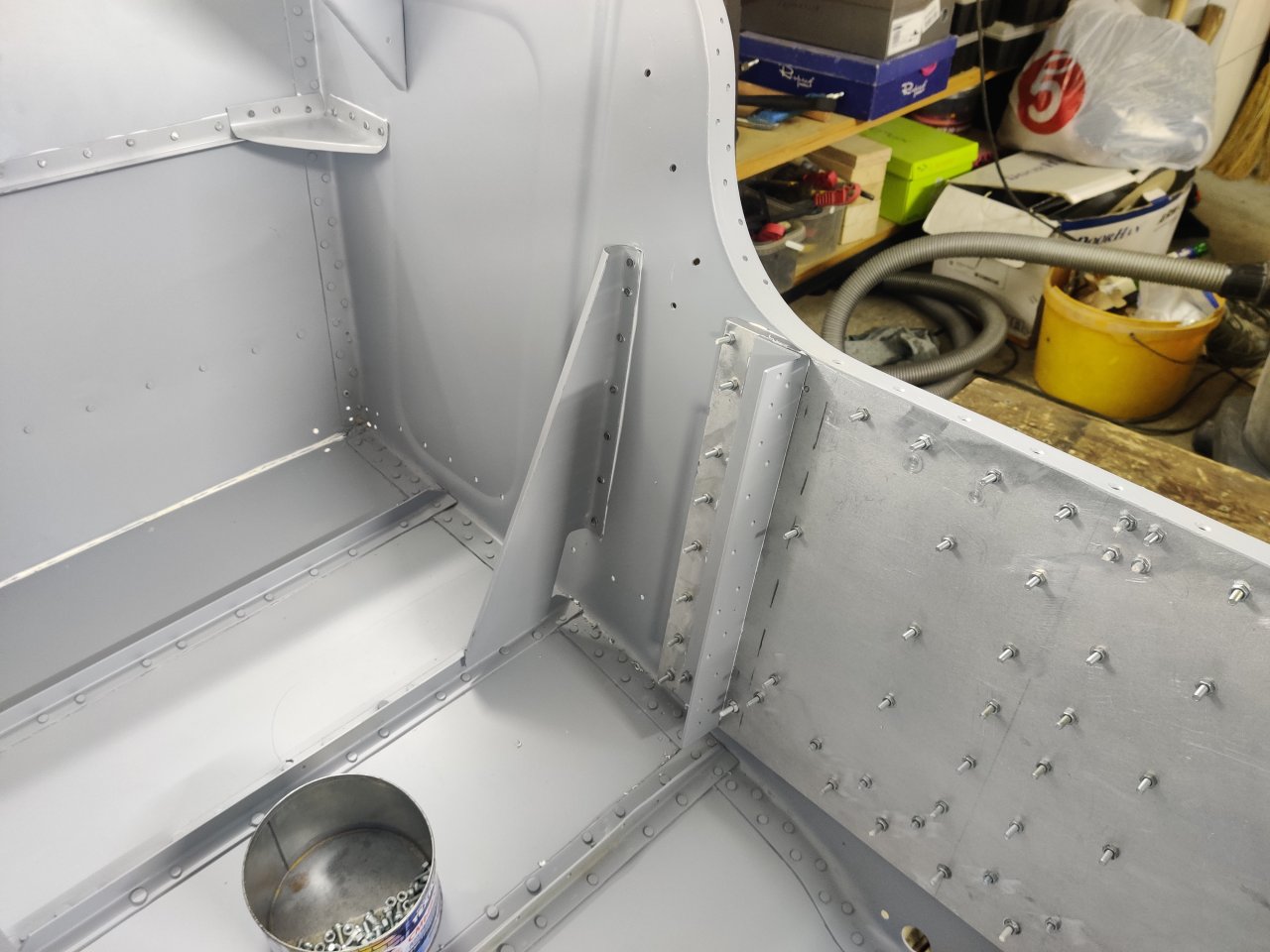

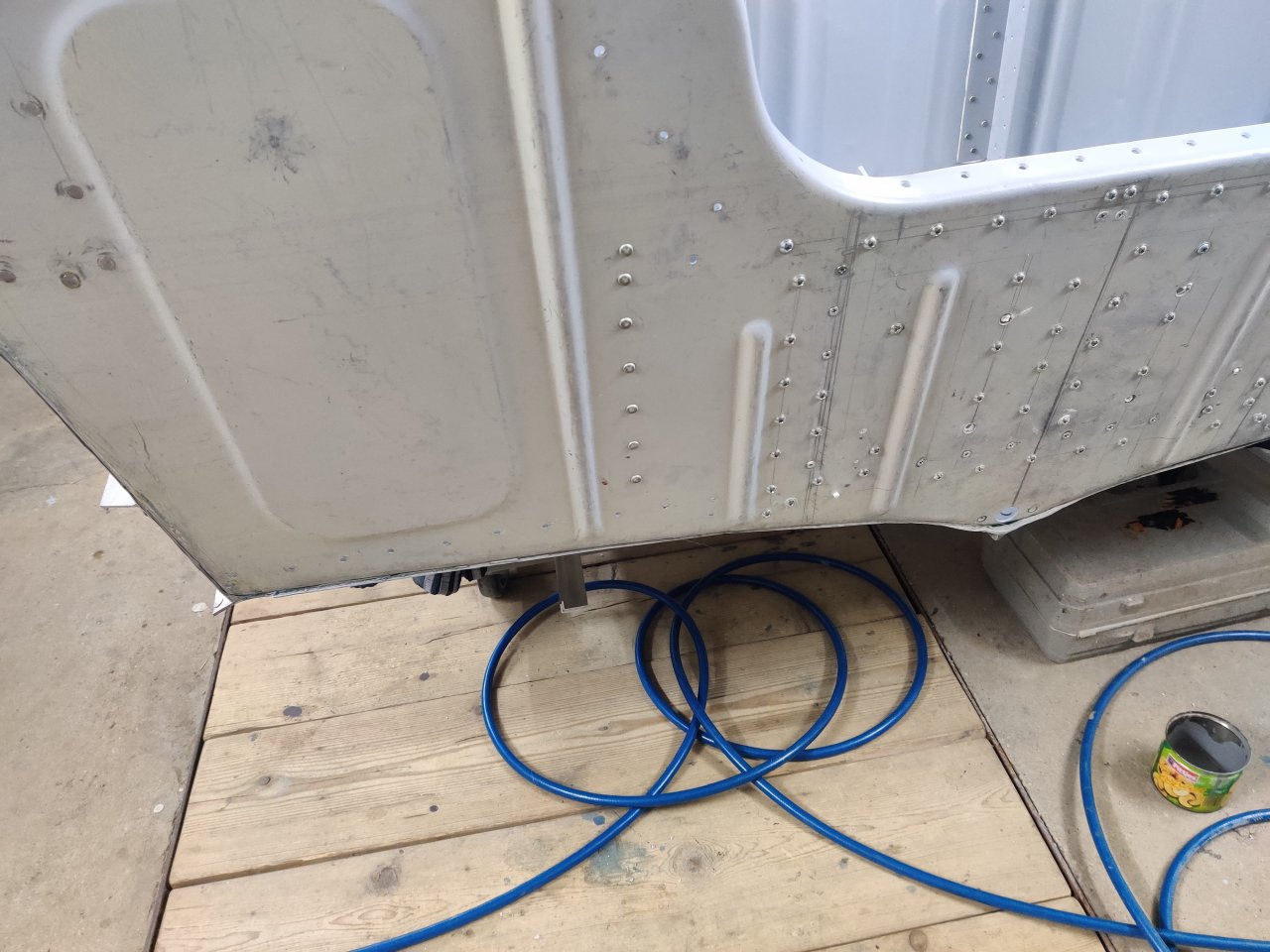

Не. Я техничку для начала поищу. Вот следующий окрас буду химичить. Остался комплект ЭП (грунт и отвердитель), а разбавителя для него (банка как таз с фото) - нема. Купить похоже не вариант, поэтому буду бавить таким.
Там тоже не критично - косынки и усилители. После сборки хрен туда подлезешь.
Может Новолом ЭП пульну. Тоже надо его использовать - давно стоит. Он удобен для небольших окрасов - бавится 1 к 1.
1 884
Что не? Не поверишь что разбовители идут спецальные? :mad::)
Так разбавителя всего там % 10-15,куда ты его деёшь?

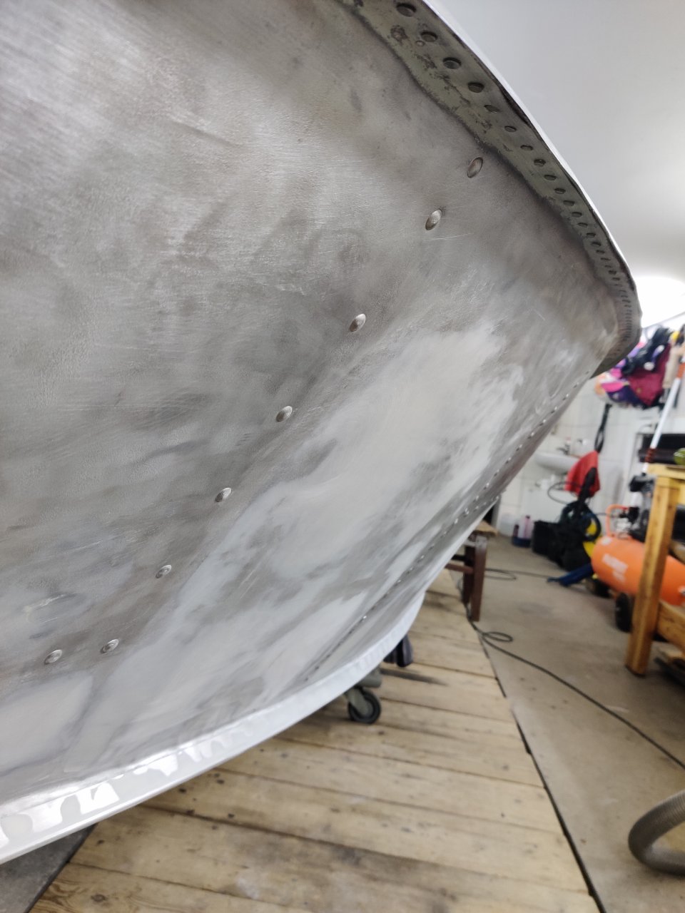

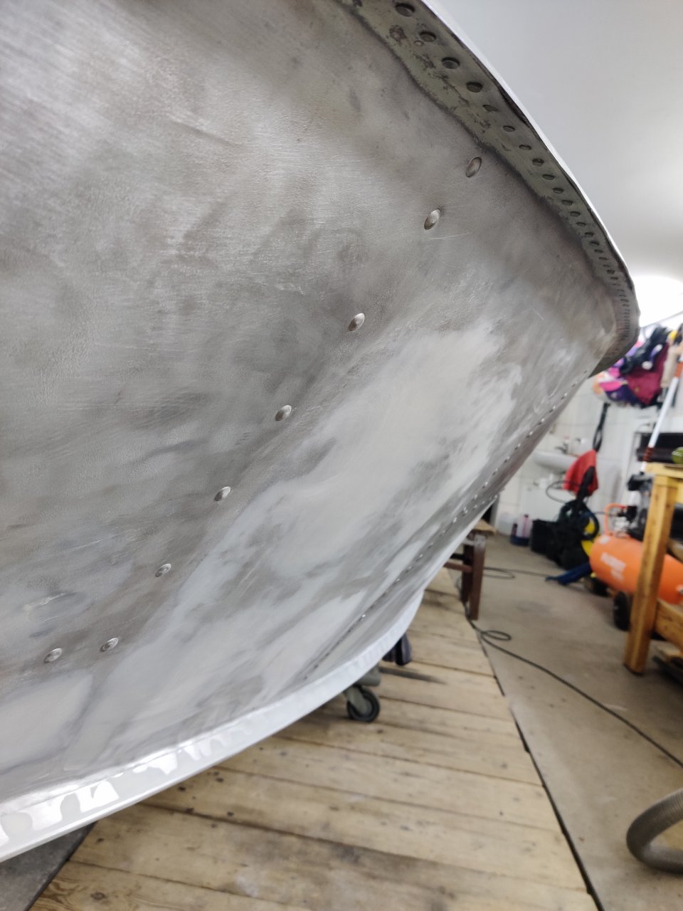

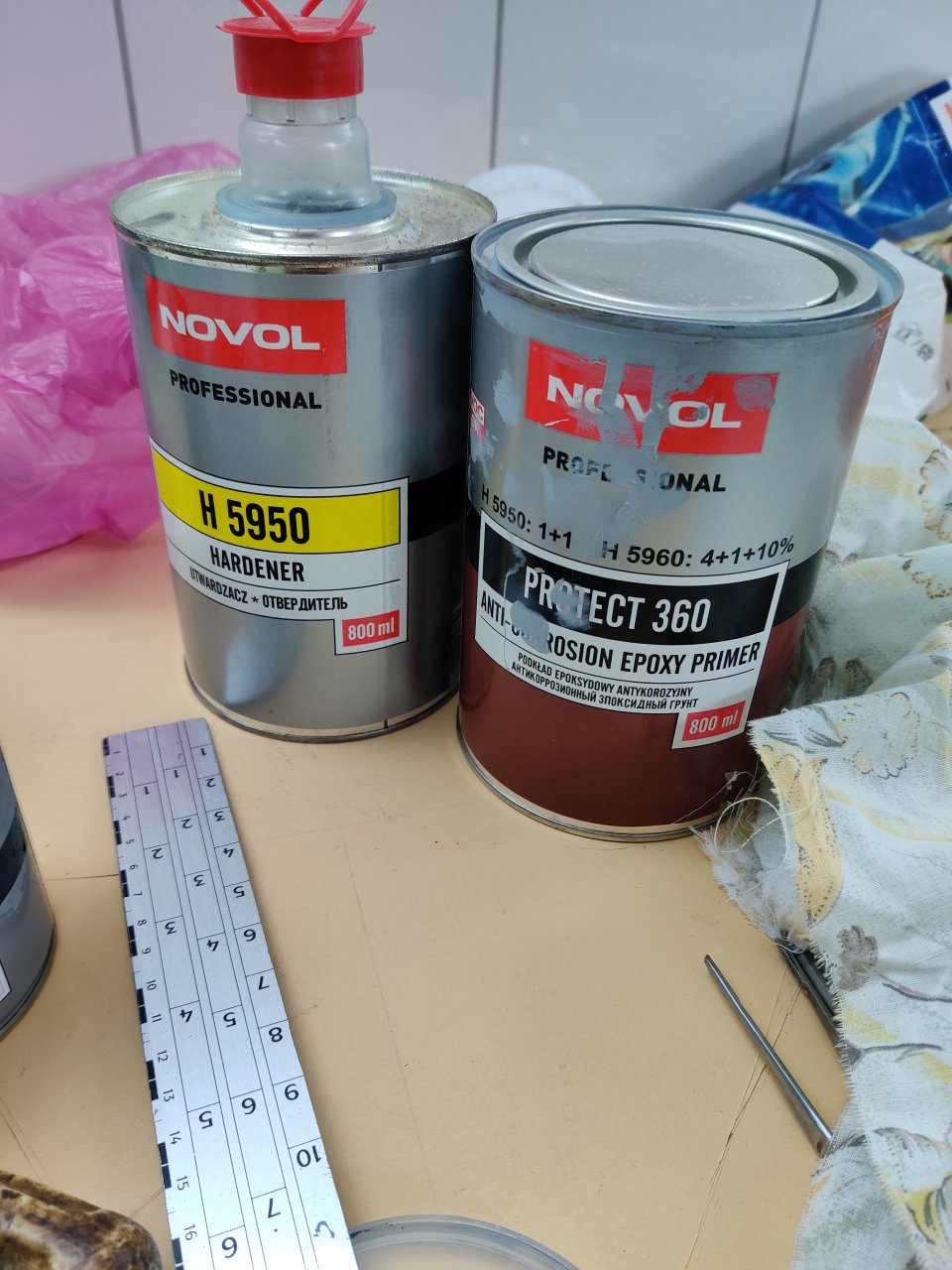

Вчера открыл две банки: по весу одинаковые, по объему разница на треть. Перемешал обе, по весу добавил отвердитель, развел до кондиции растворителем.
Многое, что пишут - условно. Сегодня с акрилом примерно также - растворителя влил прилично больше нормы. Но акрил из прежних запасов.
Я понимаю, что в идеале свежими материалами работать. Но лодочные в два раза дороже, чем авто. Поэтому компромисс имеет место быть.

Боря, не условна, чем больше ты добавляешь разбавителя, тем больше теряется свойство матерьяла
Это как маляры профисионалы, лак автомобильный разбадяжут,и литром всю машину покроют, и орут потом ,что круче нет ни кого :hahaha:
Да,дорого,но и матерьял у тебя для лодки не из дешевой линейки, и спецальный, будет гут:drugi:,а ну я ещп барыг добавить забиль,которые нагрелись на этом матерьяле

Андрюх, ну если одна банка норм, а вторая (куплены вместе) как густая сметана. Что делать? Лучшего не придумал.
Встала как кость.
Встала как кость.
Так чего они разные? Один матерьял, задумался бы :D

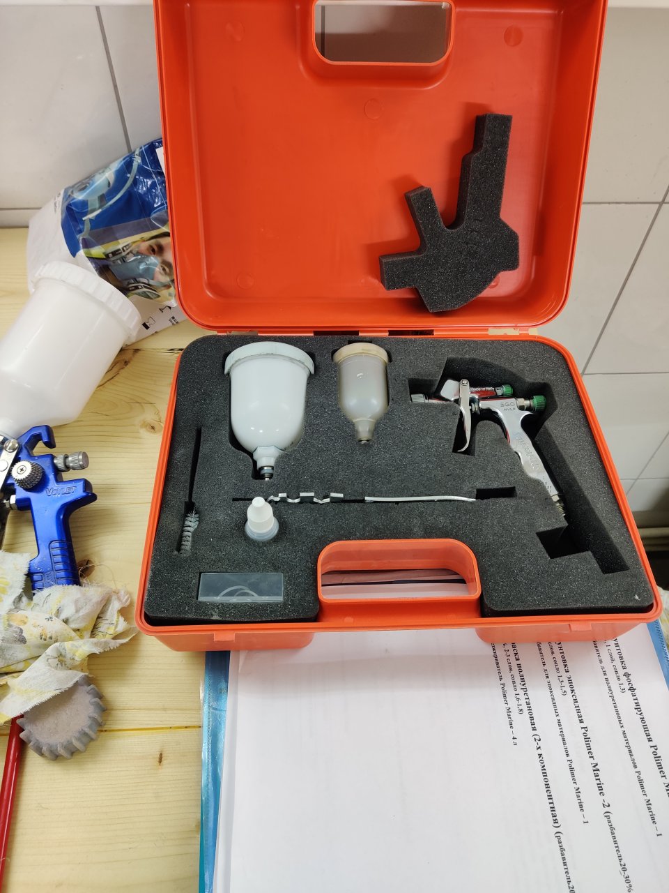

А что думать? Вариантв все равно нет.

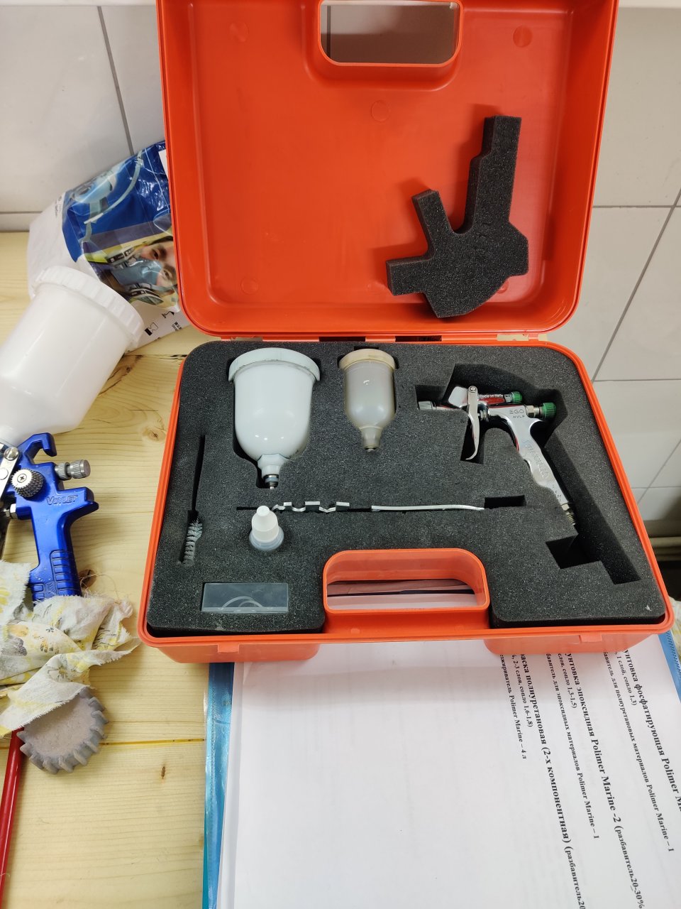

Вот мой любимец.
Для лодок нет нужды в навароченых краскапультах, если не кроешь правда зерном серебристым :D,но от рук зависет многое, в моей практике небыло краскапульта дороже 100$, иногда даже грунтовочным за 10$ ложил зерно
А кто тебе сказал, что он только для лодки? Ну если он есть, почему им не пользоваться? И подлезть им можно куда удобно, он маленький с афигенными регулировками, а это прежде всего расход.
Даа, регулировак там аж до е,,,ни, ,воздух,факел,падача :drugi:

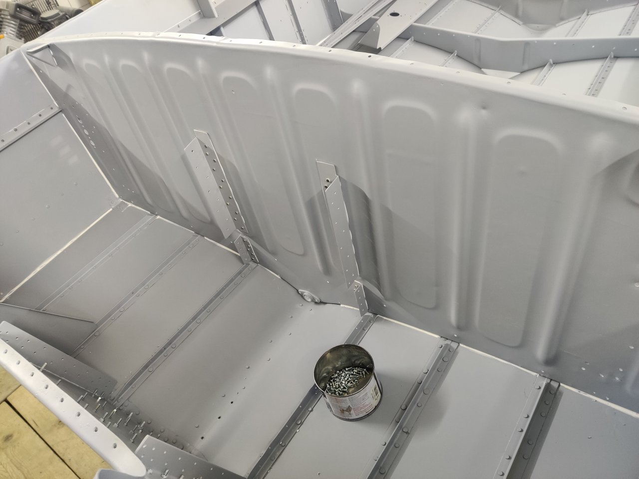

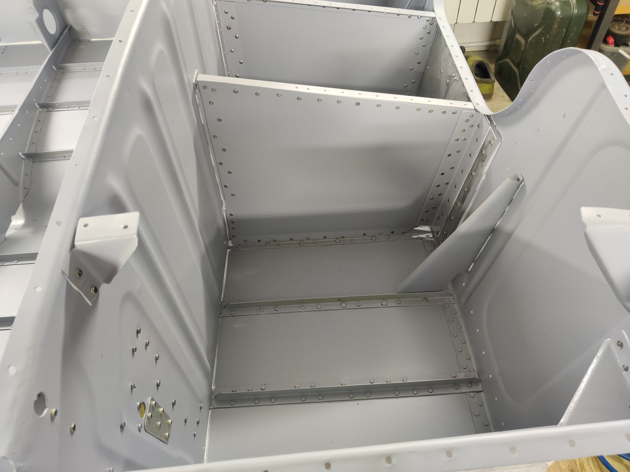

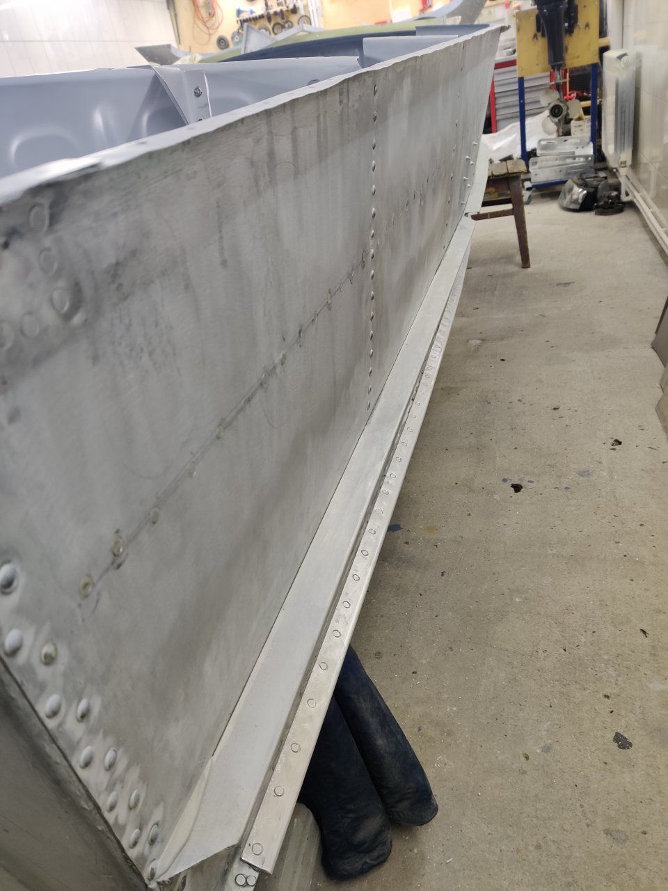

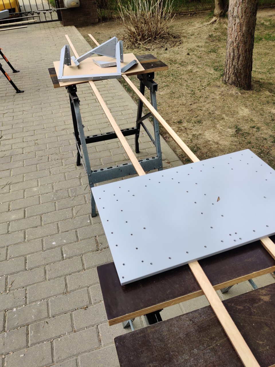

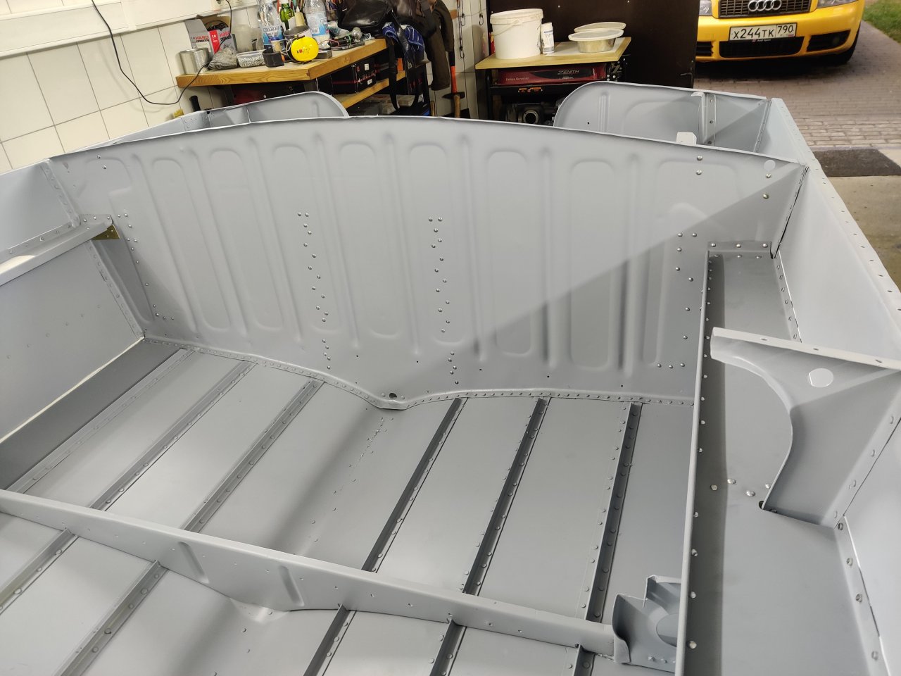

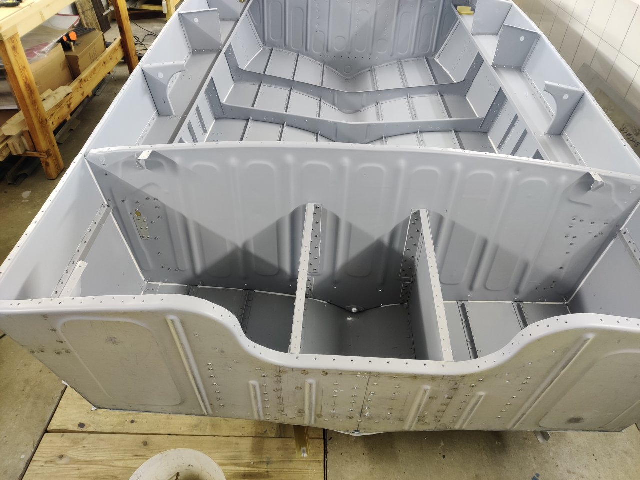

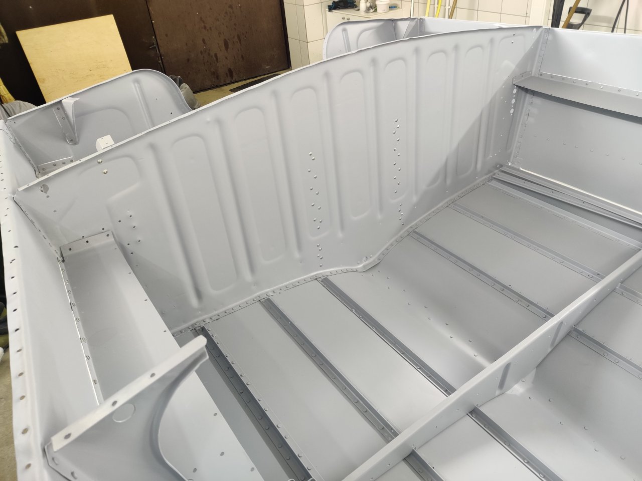

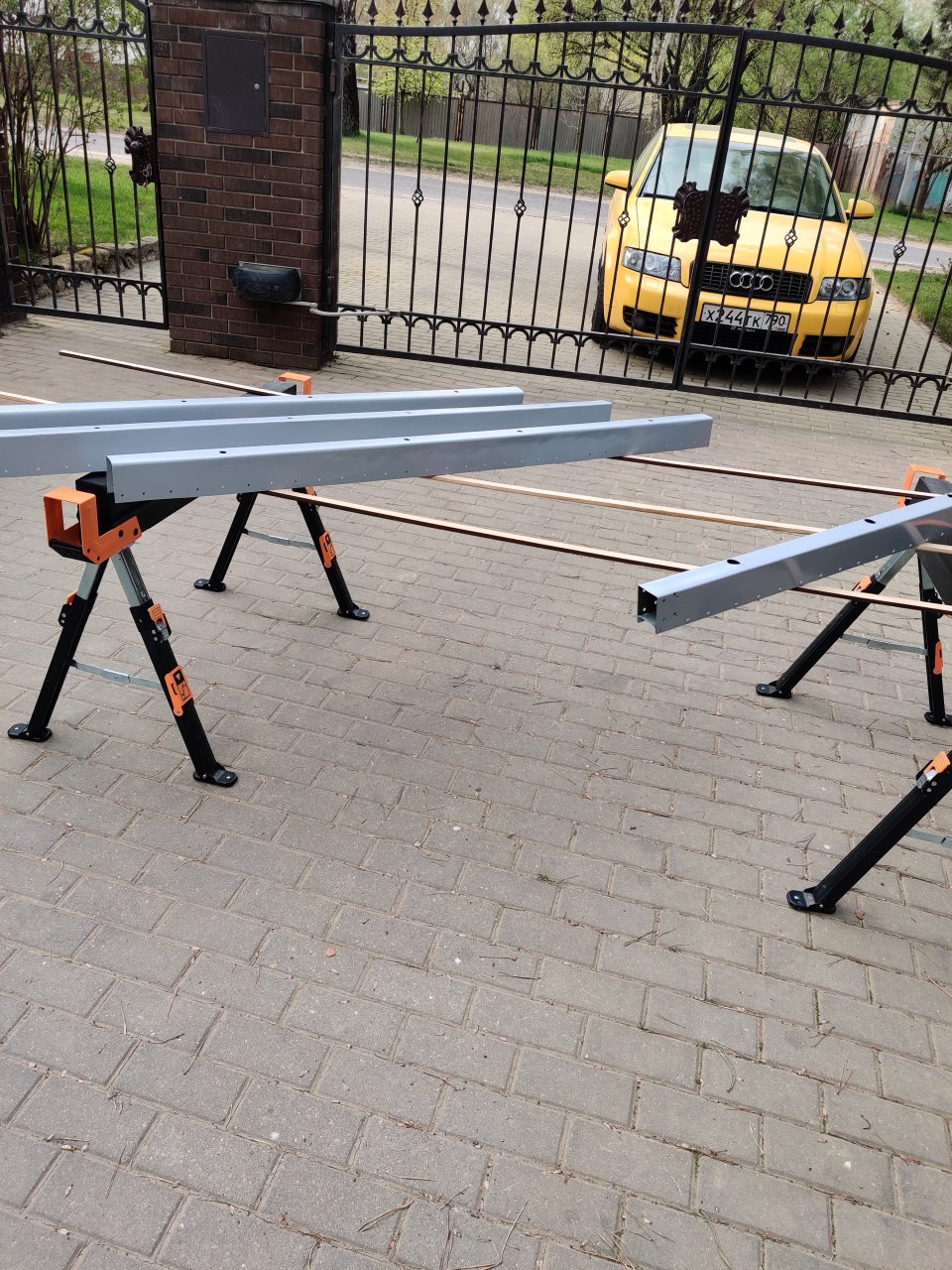

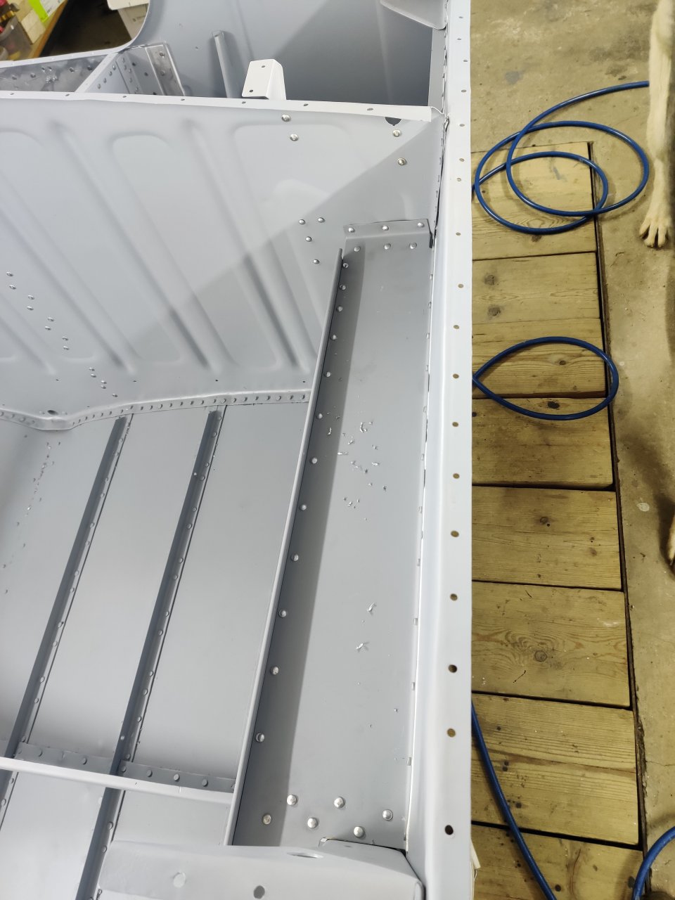

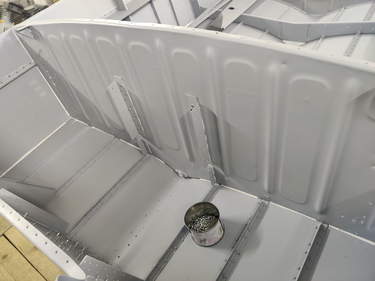

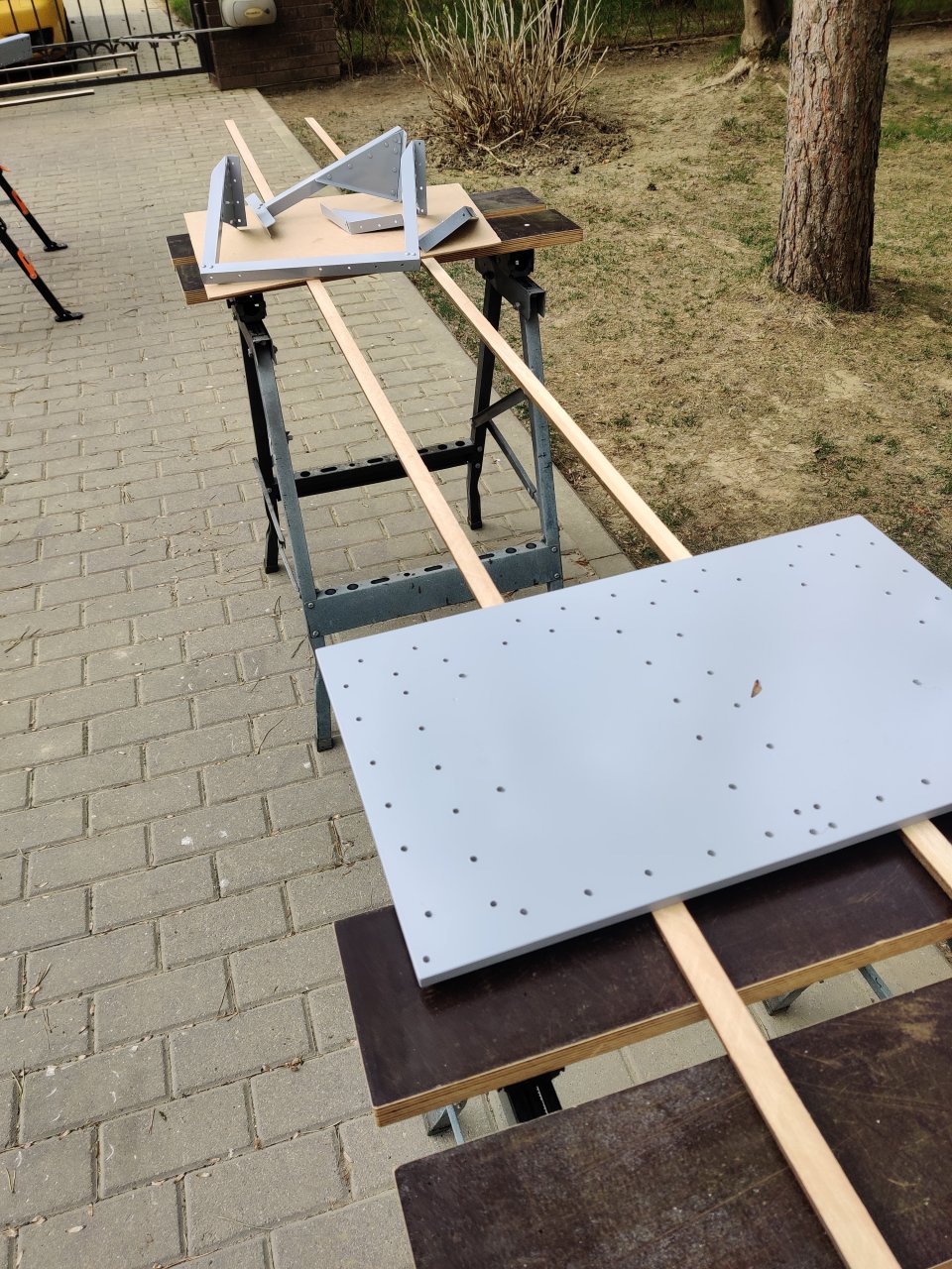

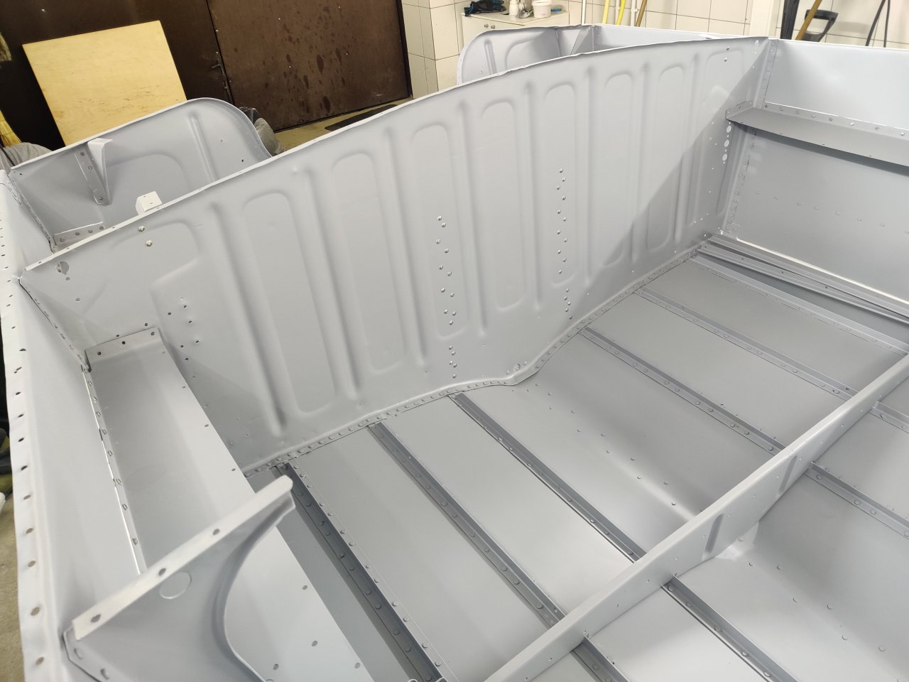

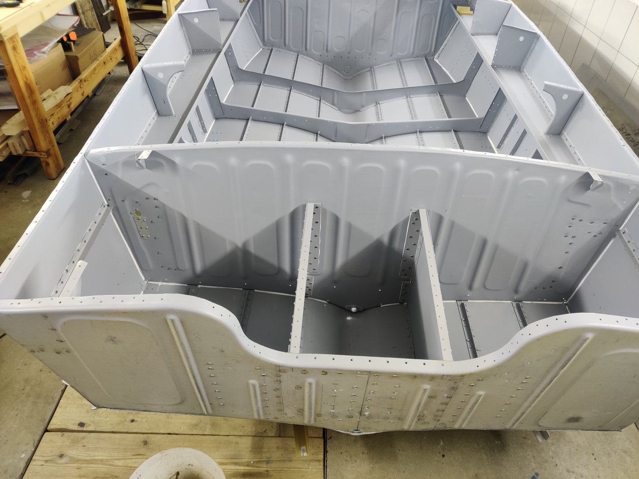

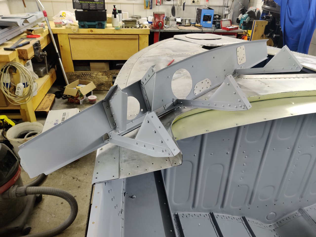

Ну вот, теперь все детали покрыты ЭП, можно собирать

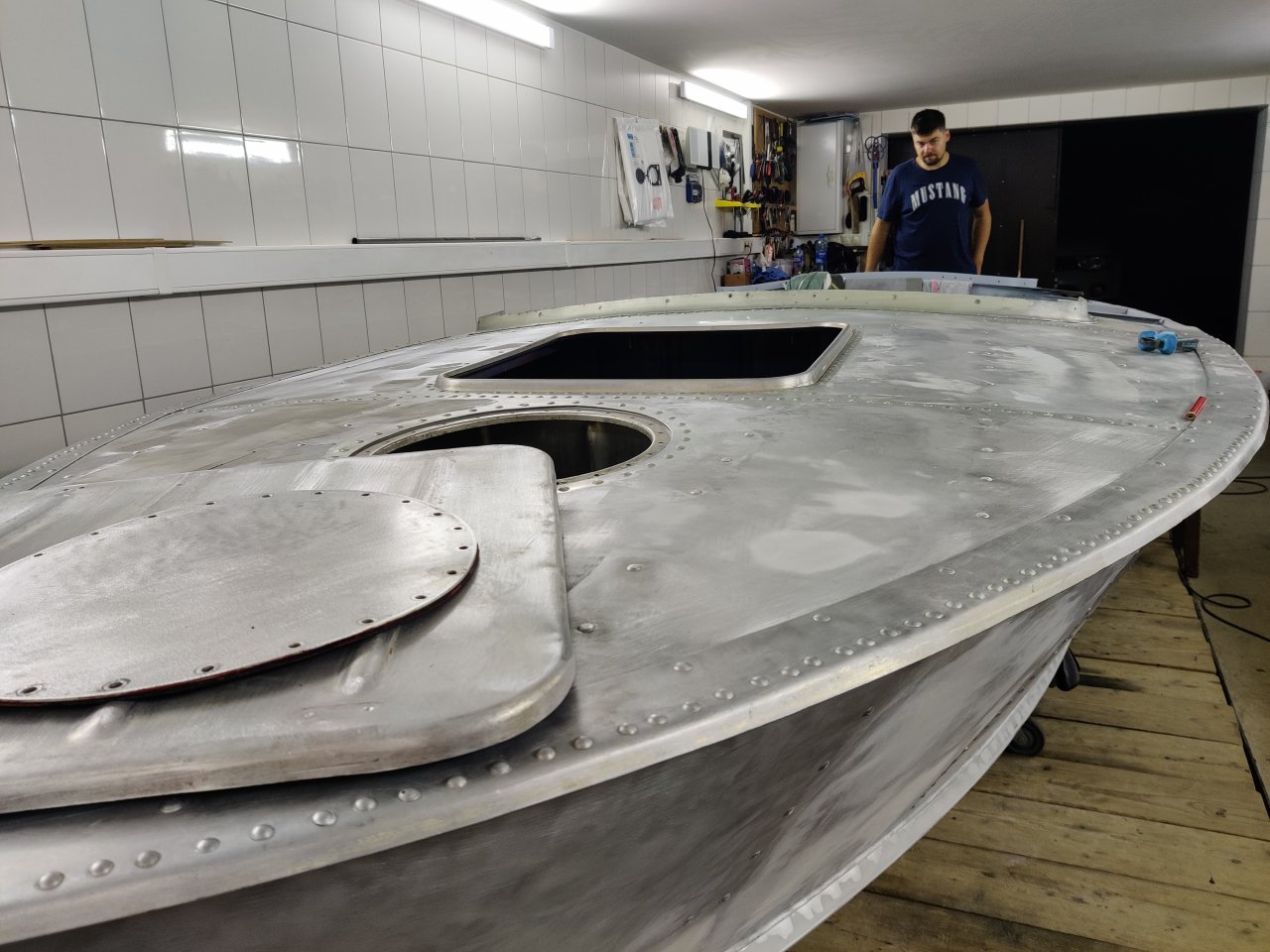

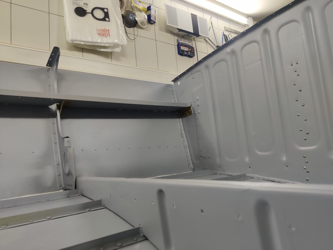

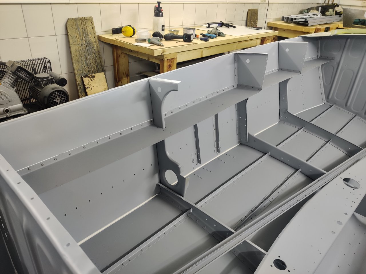

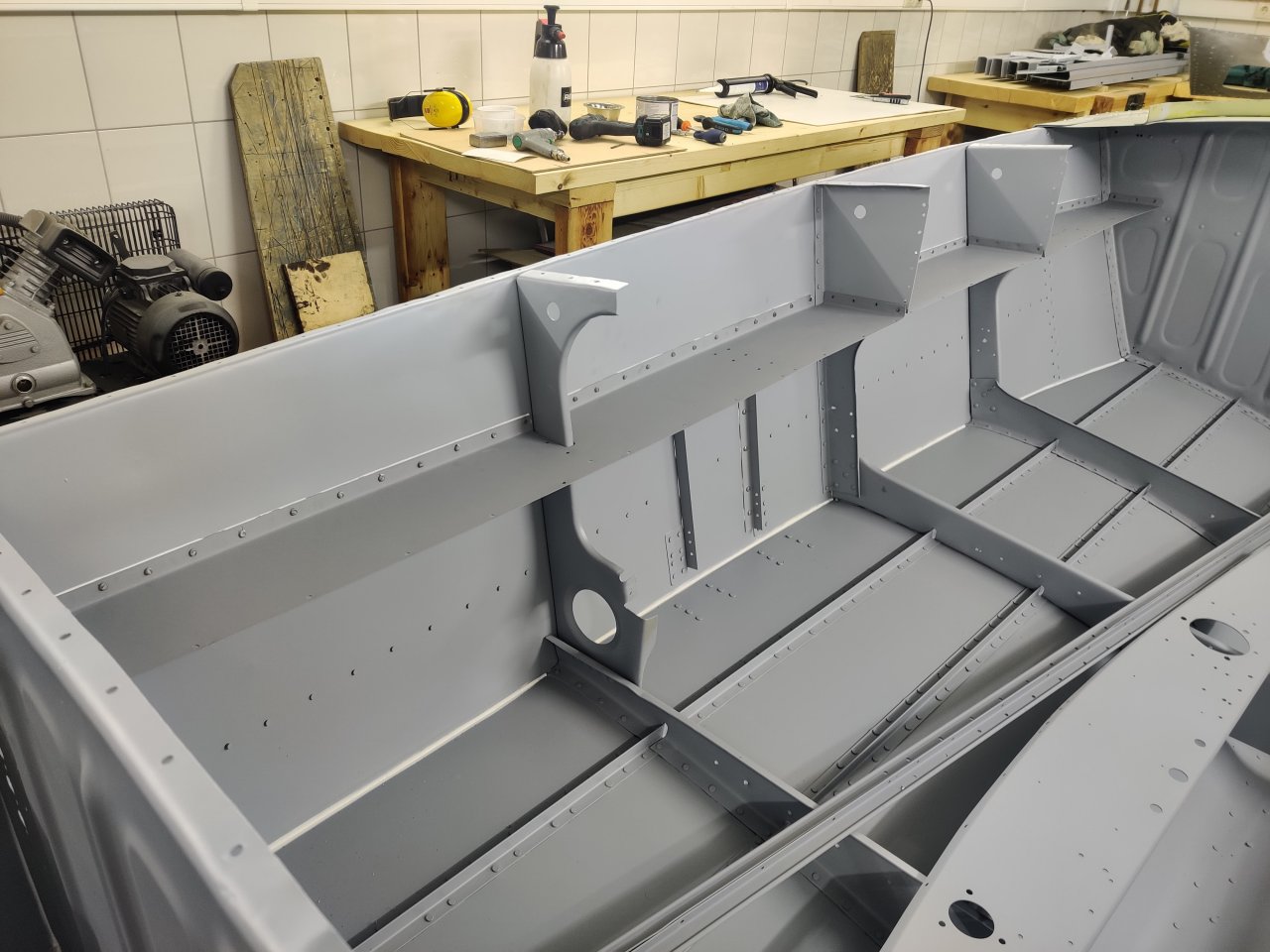

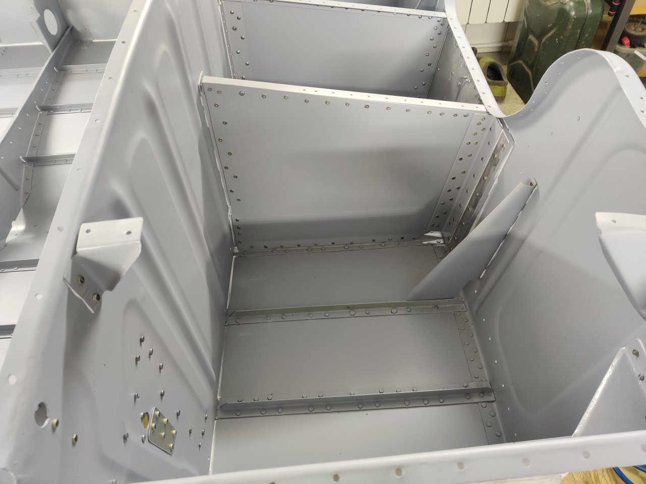

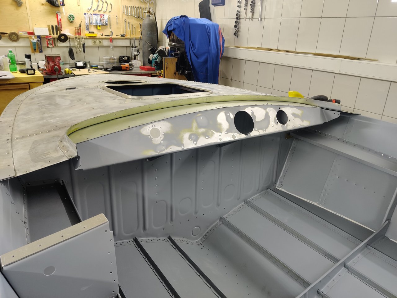

Погода дрянь - лодке хорошо, начали собирать...

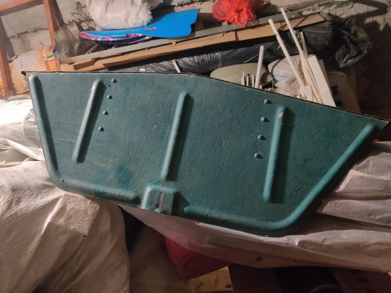

Вот эта самая лодка 50 лет назад. Девочка за рулём - мать нынешнего владельца. Теперь мне понятна общая цветовая концепция куда движемся.

Вот умели делать лодки. У нас был такой, я маленький был. Мне до сих пор П-2 нравится, комфортабельная.На табличке было написано: Туристско-прогулочная мотолодка, и знак качества стоял.:good:

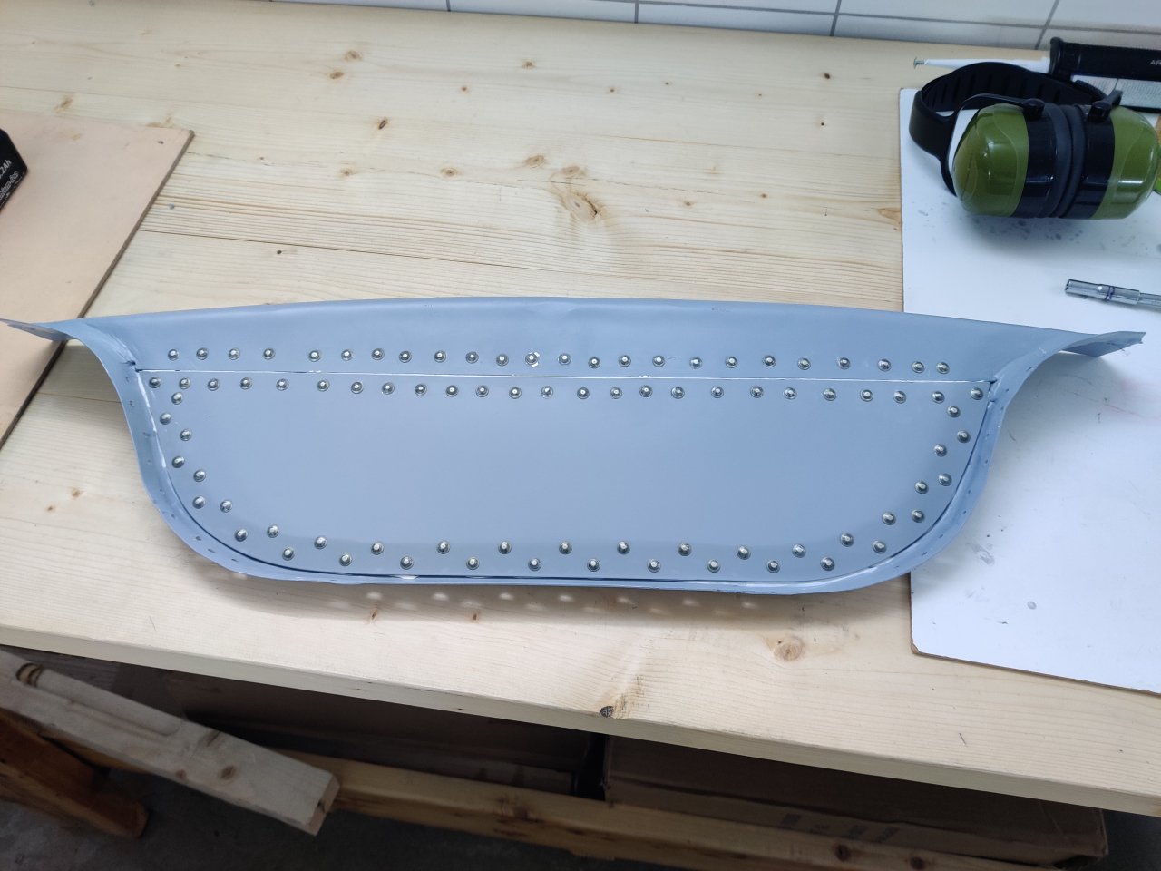

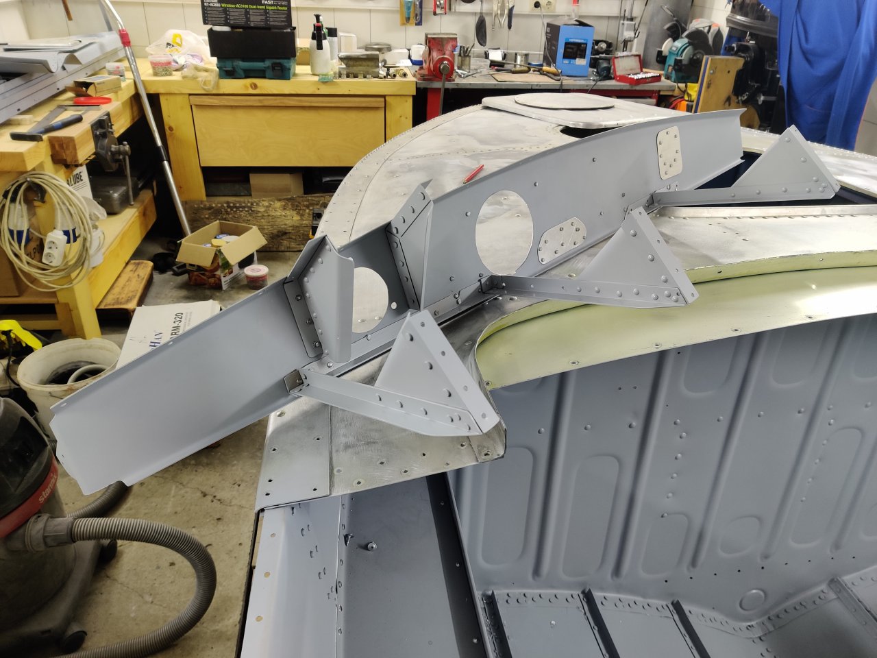

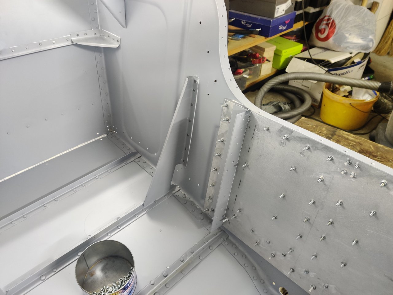

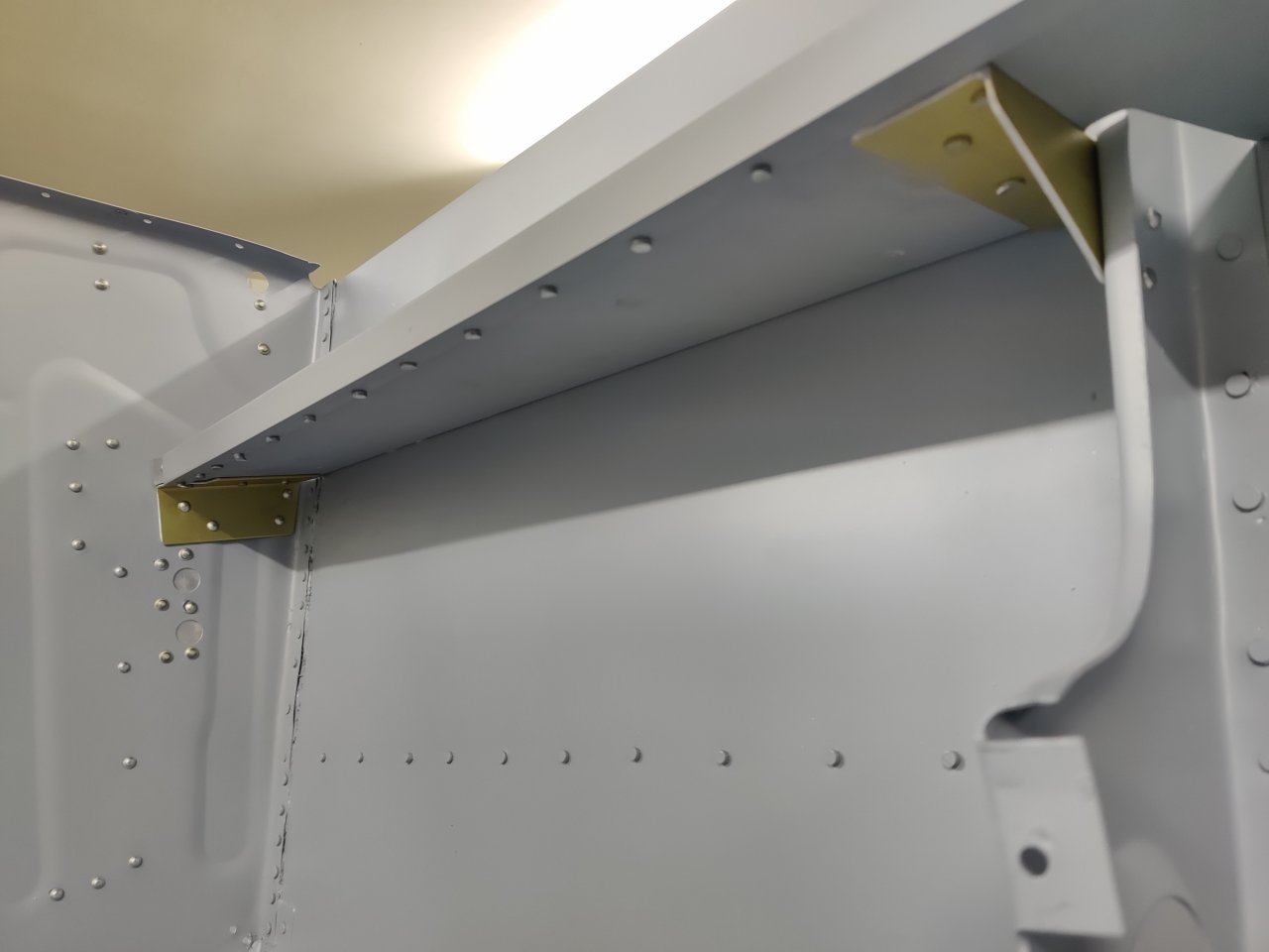

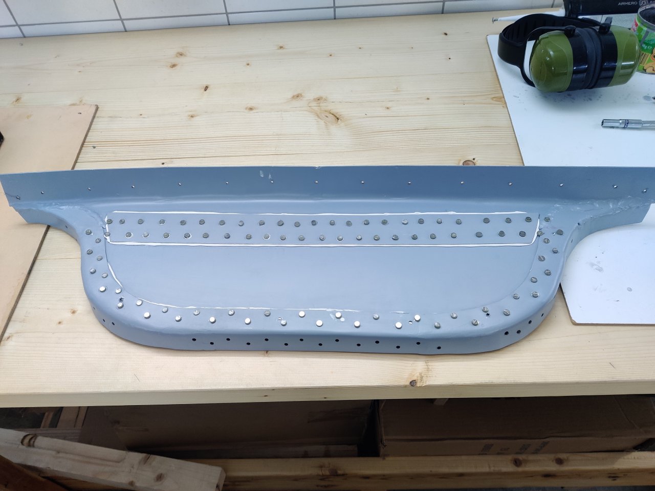

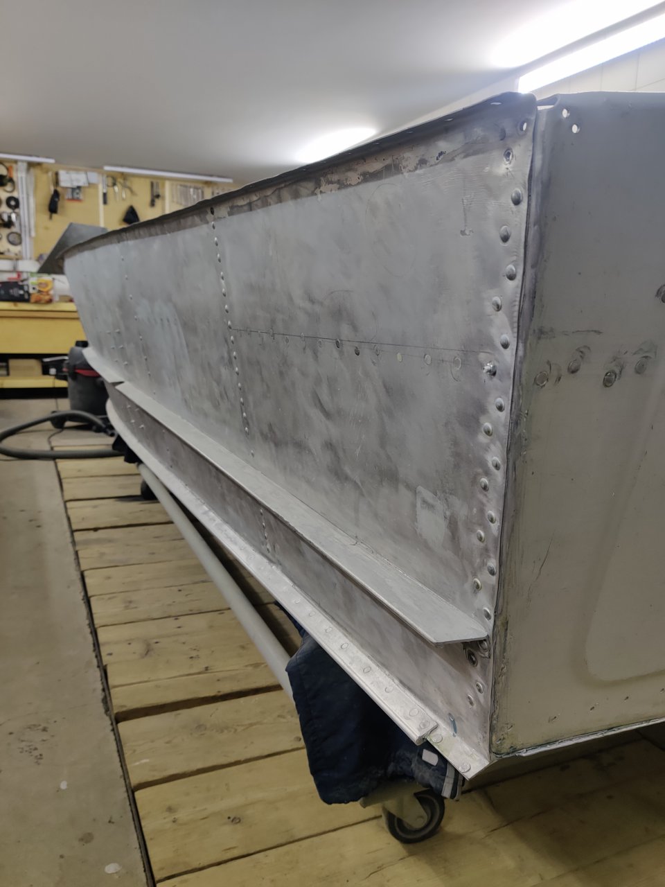

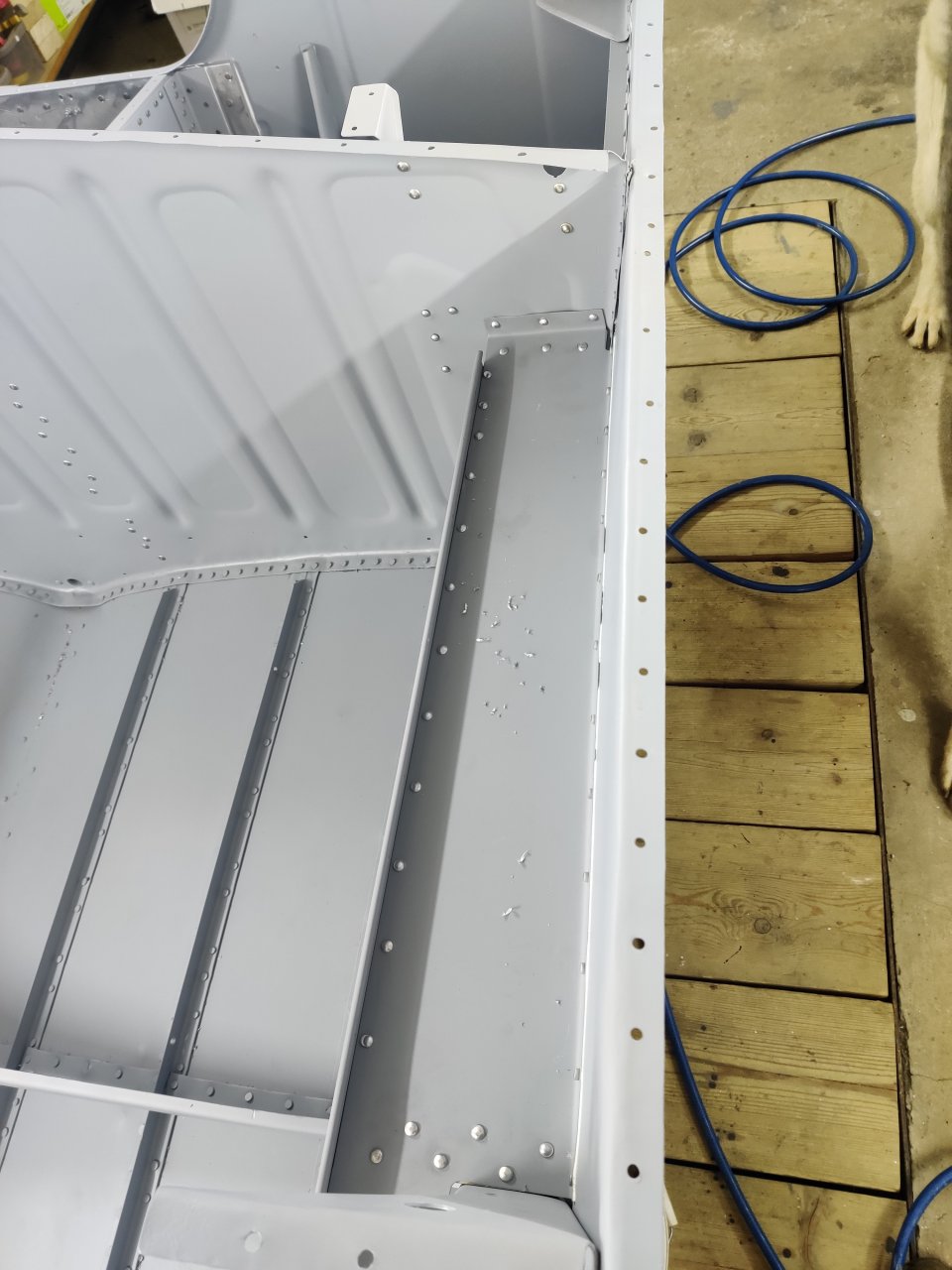

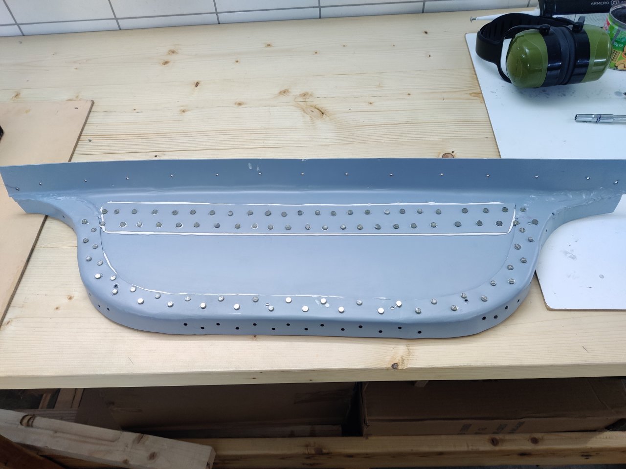

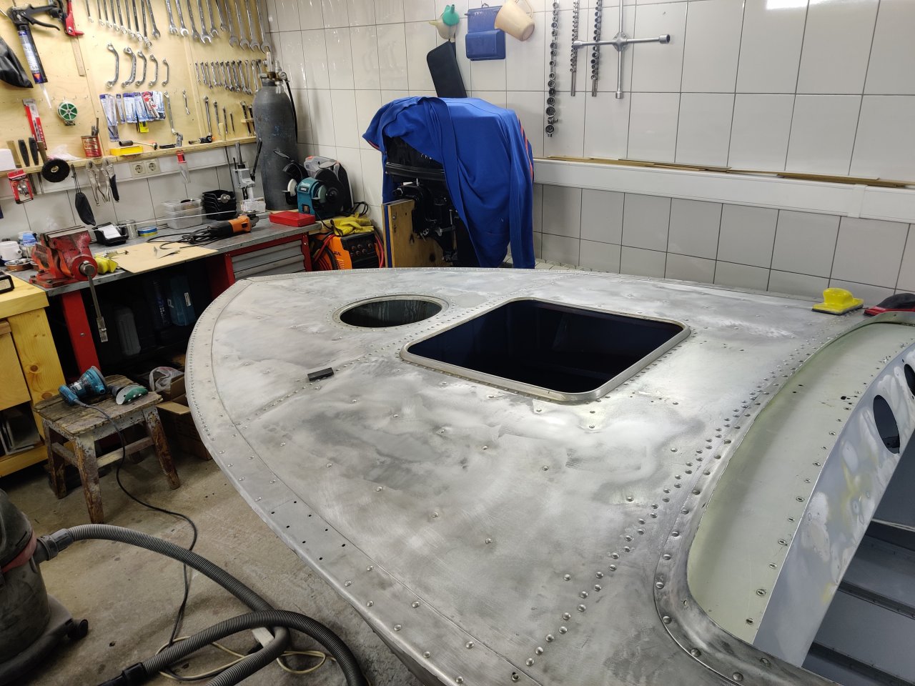

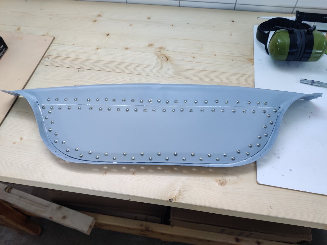

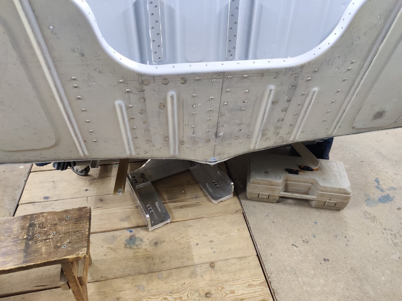

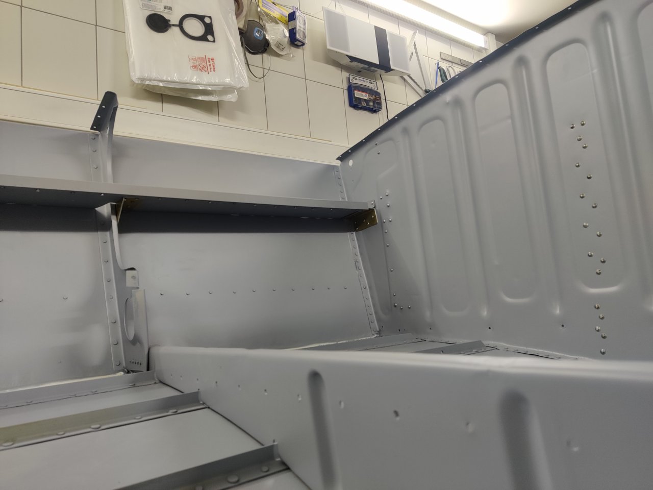

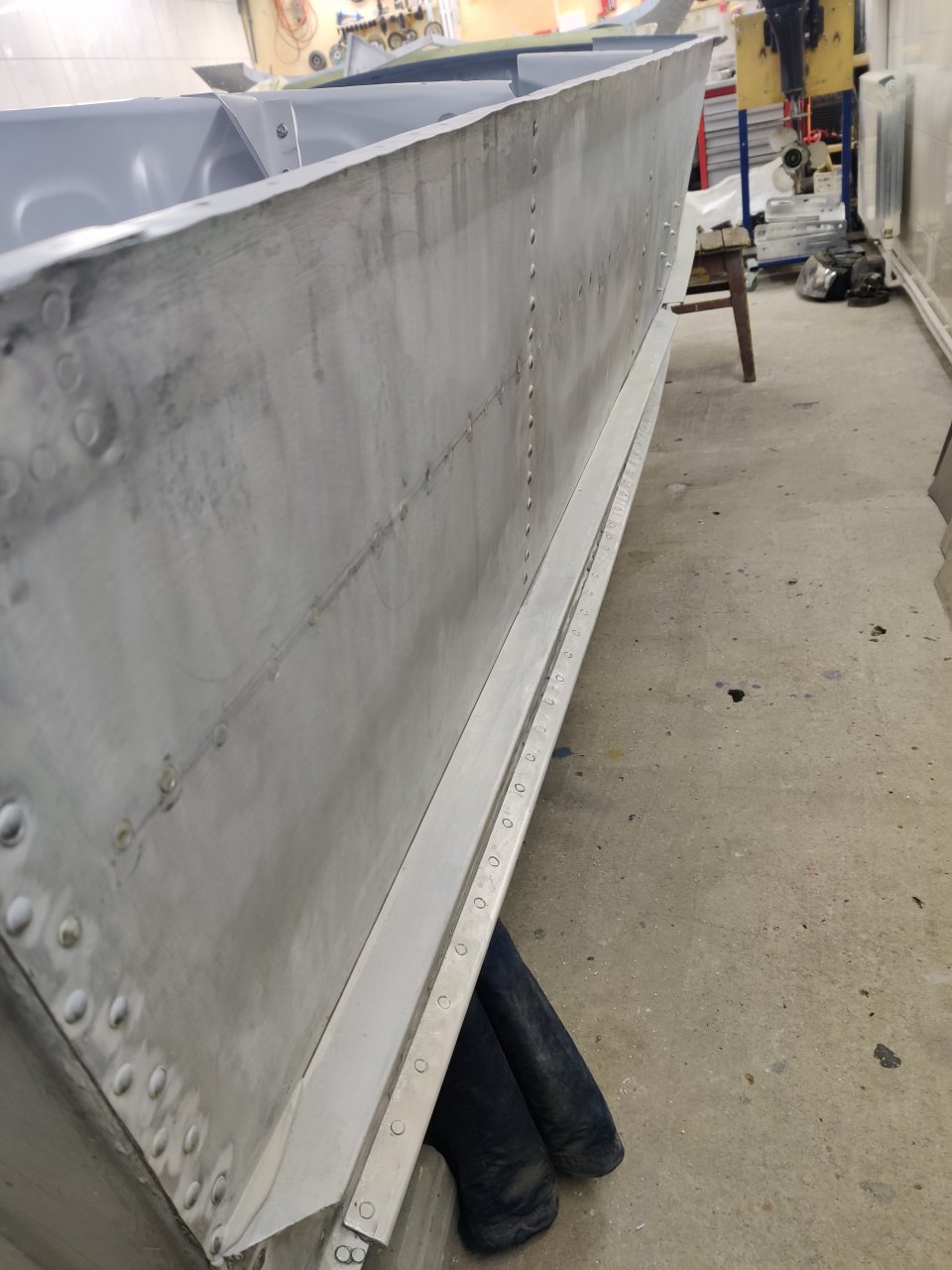

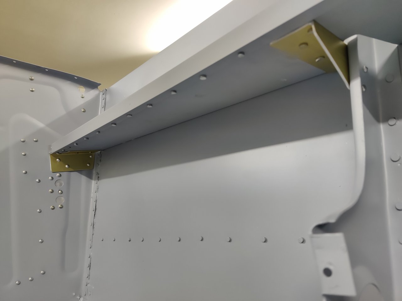

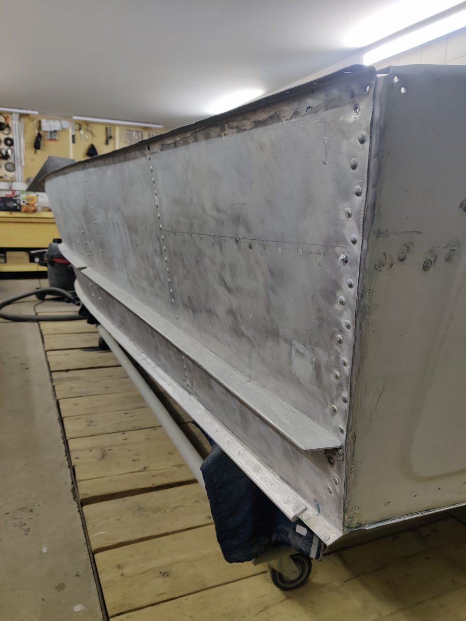

Сборка продолжается. Убираем все старые ненужные отверстия, собираем транец, усилили полки (очень они были жидкие и потрепаны жизнью).
3 152
1 311
Собакен тоже помогает. :good:

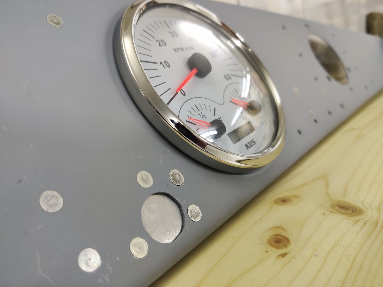

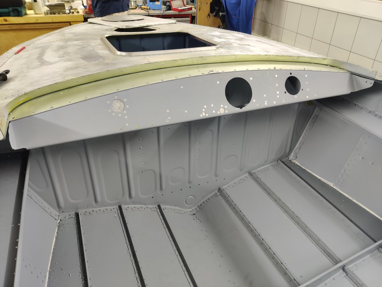

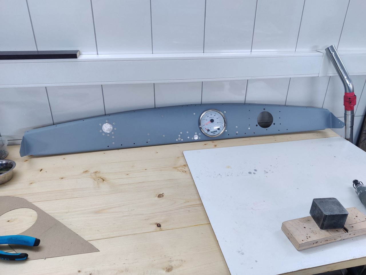

Парприз: немного шпакли и дранины не будет видно
9 654
6 430

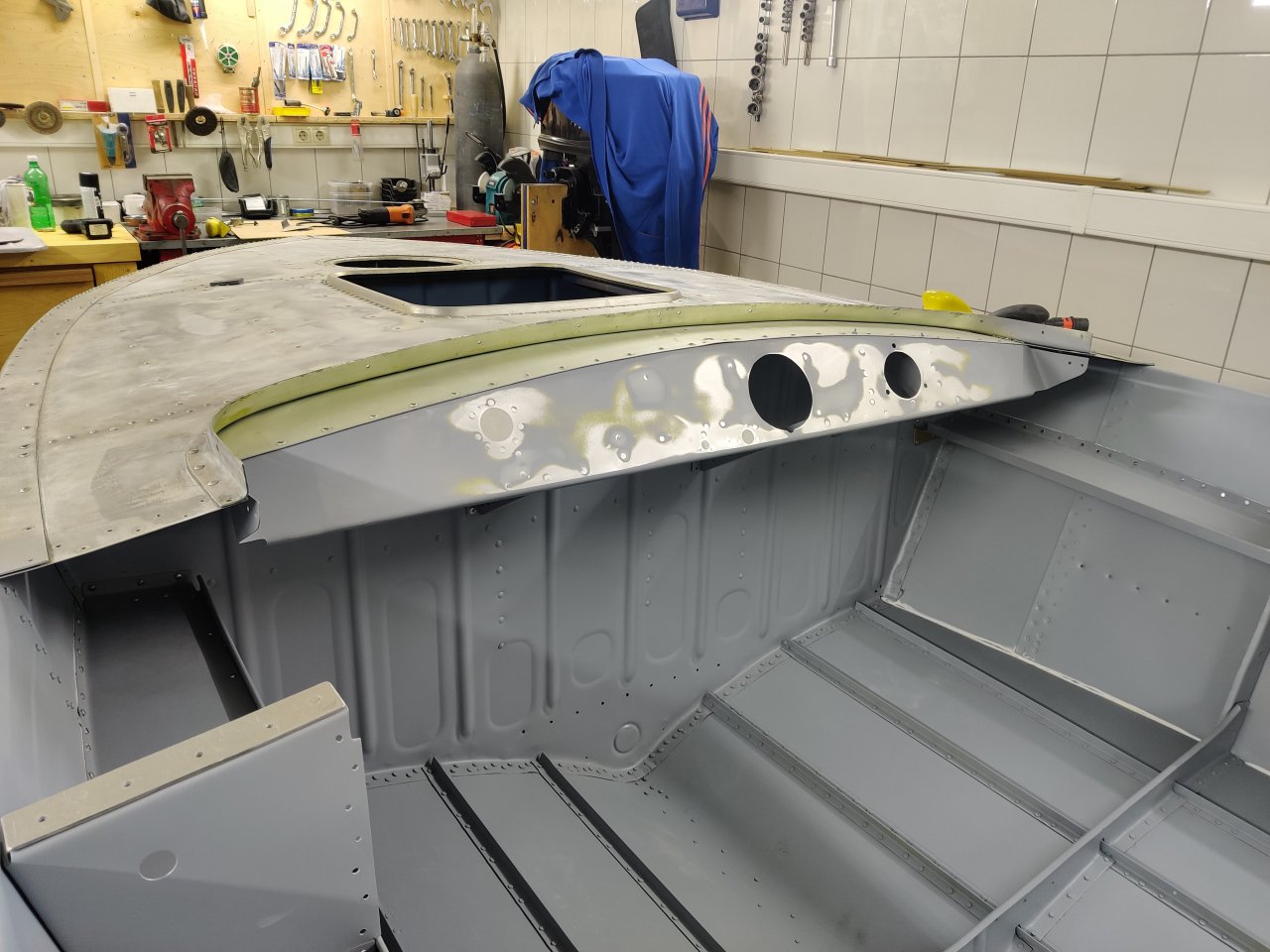

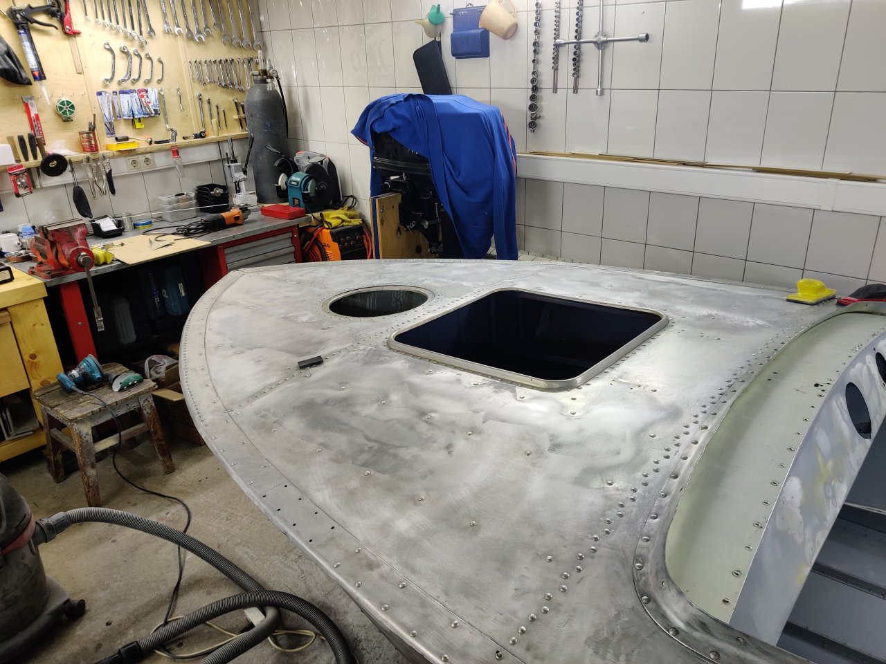

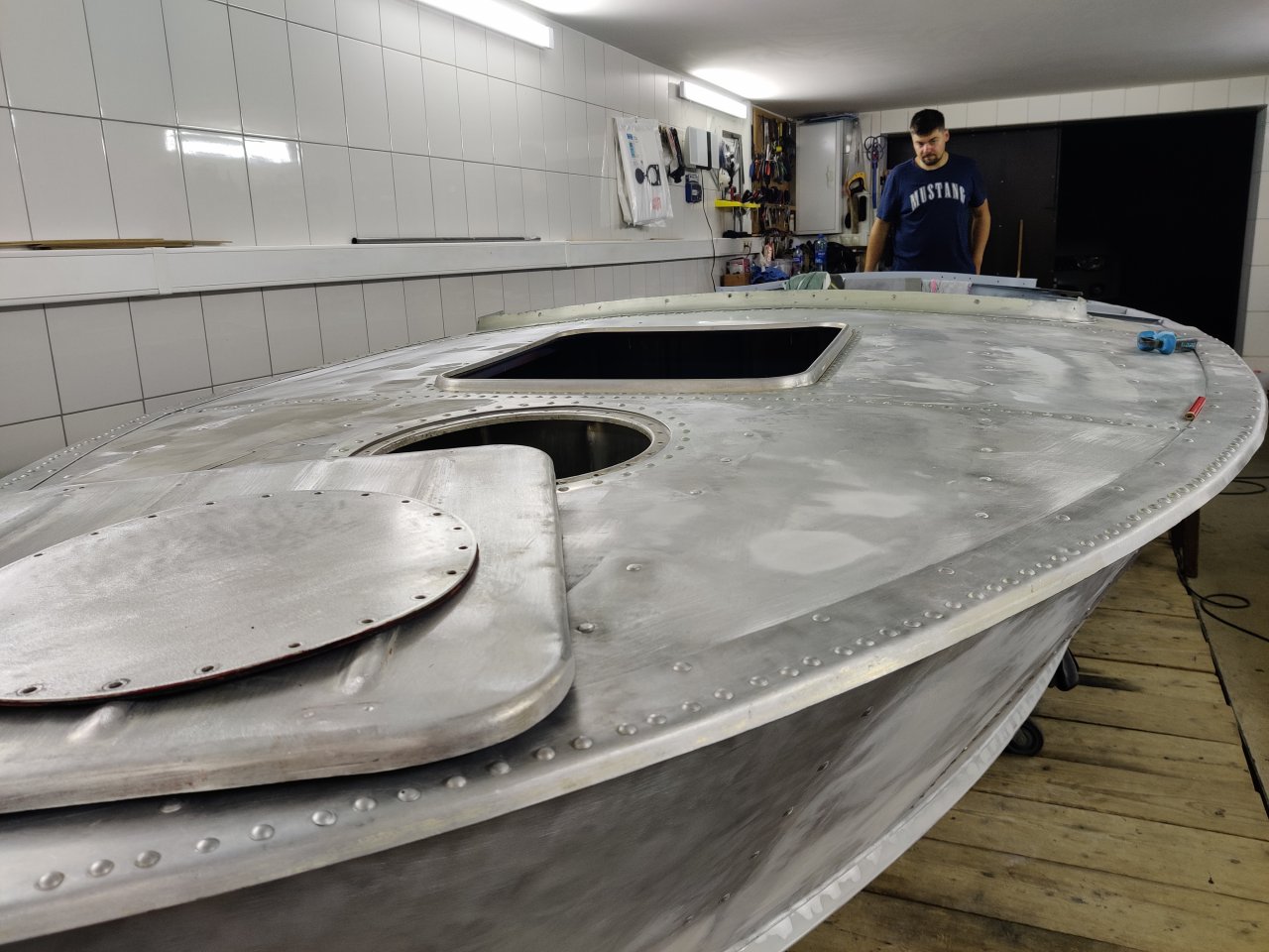

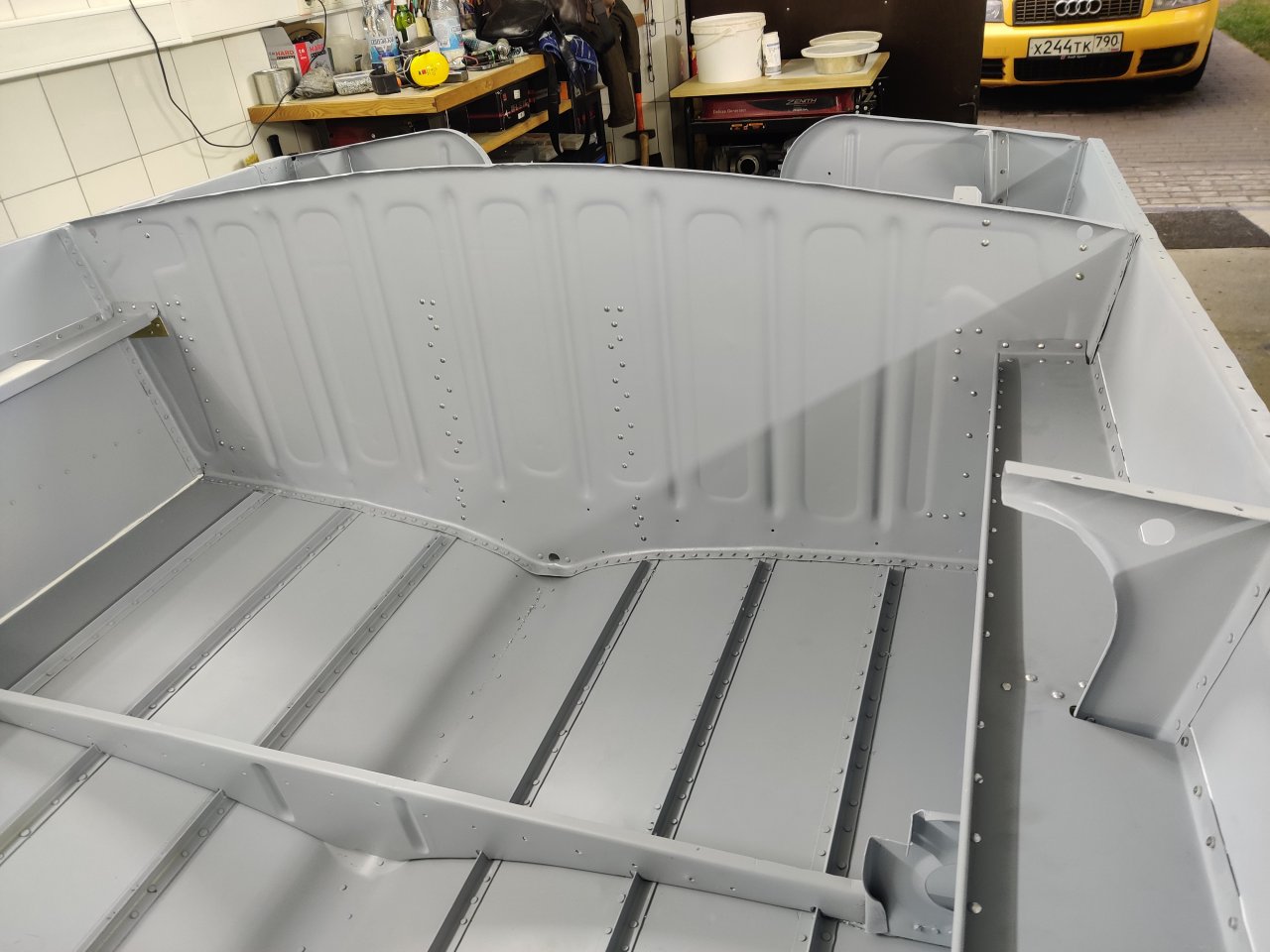

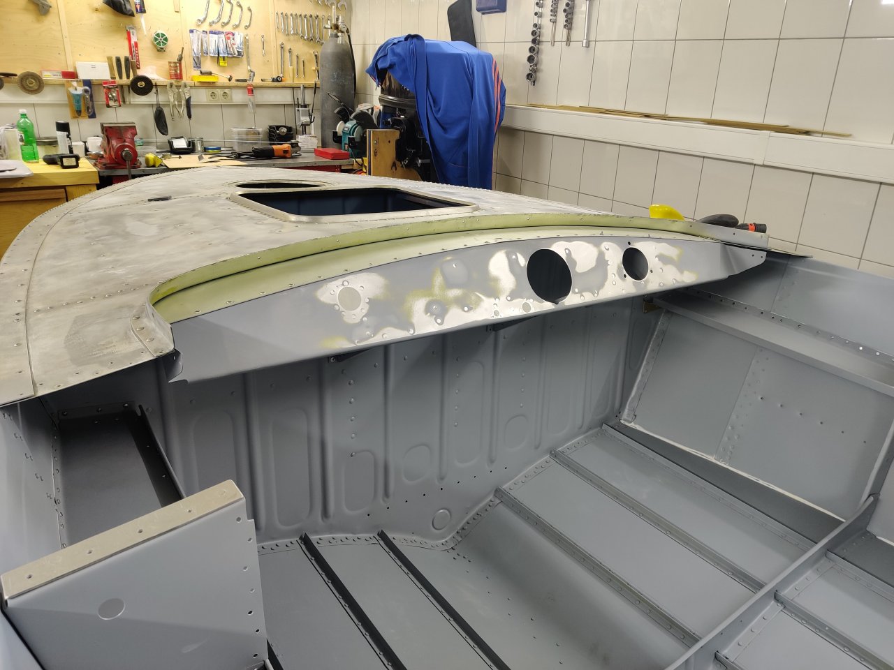

Чуток разгрузилась и решили поковырять лодку. Собрали парприз, доклепали усиления полок. Все очень ровненько выходит, слой ЭП шпакли около 1.5 мм в самом толстом месте.

Борис приветствую. Я уж грешным делом подумал, что "кина" боьше не будет. А для чего рулевую перенесли на правую сторону? Если из за крена, то это всё ерунда, будет то же самое что и с левым рулём.
9 654
6 430
Привет, Саш! Кино будет хотя бы потому, что лодка занимает у меня всю мастерскую и сил в нее уже вложено не мало. Главное, чтоб здоровье не подвело. Есть и другие дела, помимо лодки и делается все не на отъе...сь.
Руль перенесли по христоматии, чтоб компенсировать момент винта.
