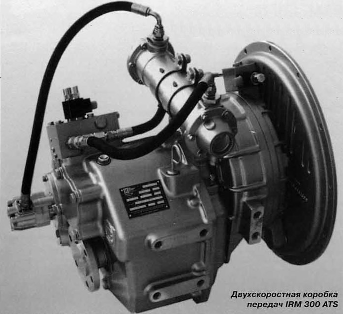

Двухскоростные кпп применяют . На катерах и спортивных корпусах . Не один раз упоминались кпп в статьях . Первая передача , наверное для преодоления горба .
И давно применяют. Но там применяют планетарные редукторы, позволяющие изменять передаточное число без прерывания потока крутящего момента, под нагрузкой.
Переключение в мотоциклетной коробке - выжим сцепления и само переключение, разрыв потока крутящего момента.
Моё мнение - вполне и к лодке подойдёт. Сколько времени на переключение на мотоцикле? Меньше секунды. На сколько скорость лодки при этом упадёт, скажем при 40-50 км/ч? Совсем не критично.
Ну и есть же способ переключения как на мотоциклах для шоссейных гонок - без выжима сцепления и сбрасывания газа. Одновременно кнопкой выключается зажигание и переключается передача. Это вообще доли секунды на переключение.

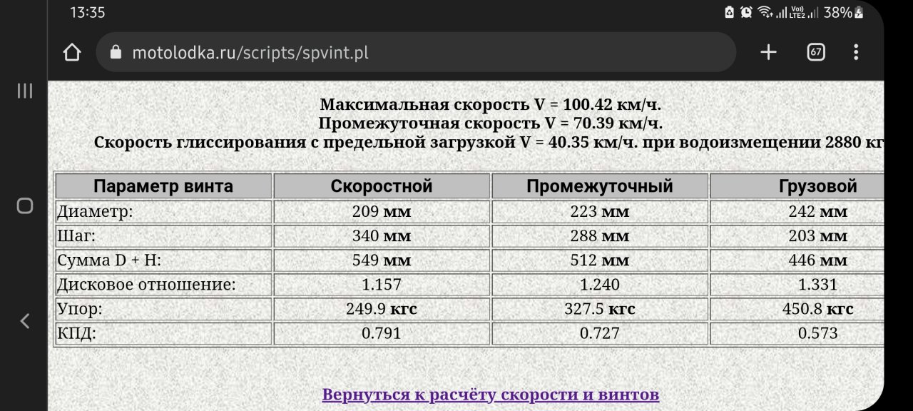

В кг, я 70, пассажир примерно такой же, шмурдяк и топливо ещё 100, 100 л.с на оборотах 10000, соответственно далеко за сотню на оборотах 5000, винты по ходу пьесы, дорабатывать из того, что есть в наличии по более менее адекватной цене

Забил 120лс и редукцию 1к1 . Максималка как раз 100кмч получилась и шаг 13 дюймов .
