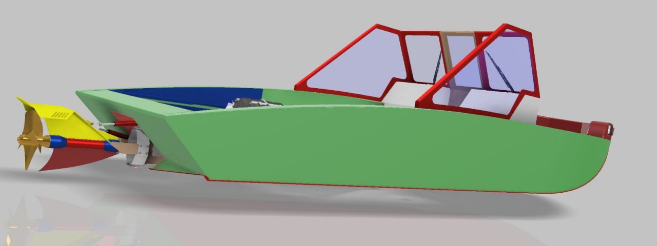

Всем привет!
Принимайте новенького))
В общем тема такая, Неман 2, двигатель от мотоцикла 80-100 л.с., водомёт в качестве движителя не подходит, река во второй половине лета мелеет, в некоторых местах до 20-30 см, дно песчаное, соответственно водомёт долго не проживёт. Думаю про привод Арнесона, собрать самому такой для меня не проблема, инструмент имеется. Понимаю что на выходе получится купе, меня такой расклад устраивает. Все это пока даже не на бумаге, просто в голове, интересно мнение людей понимающих в этом, что получится на выходе и какая хотя бы примерно будет максималка?
Конструктивная критика приветствуется))

Использоваться будет в основном для рыбалки, один, иногда вдвоём, хотелось бы ещё и лыжи с плюшкой, но вот вопрос, насколько это безопасно с таким приводом?

Неман2 и 90км\ч - нонсенс.
Чуть грубей, убийство седоков и лодки.

Нескромный вопрос: до какой скорости ты уже разогнал Неман? Как он себя вел? Там вроде 2 градуса на транце, да ещё водомет. Чем цепляться за воду будешь? Неман конечно похож на австралийские и новозеландские корчи, но не более того, имхо.

8 градусов. И он хочет не водомёт, а ASD.

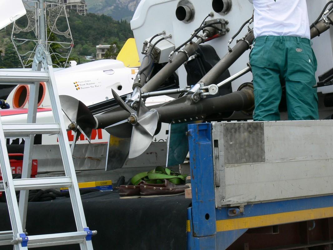

Ткни пальцем, если не сложно про Asd.

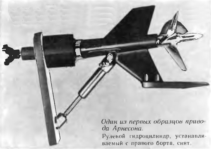

Борис, вот описание:
Правда там в иллюстрации его вверх ногами представили.

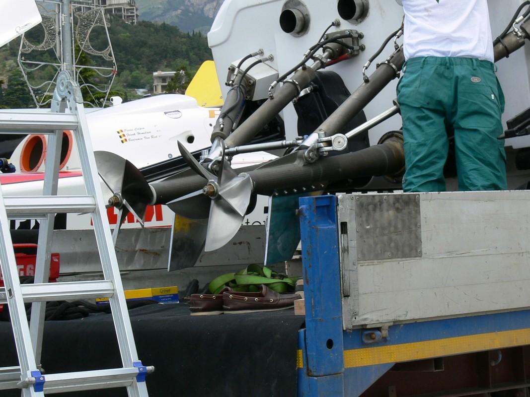

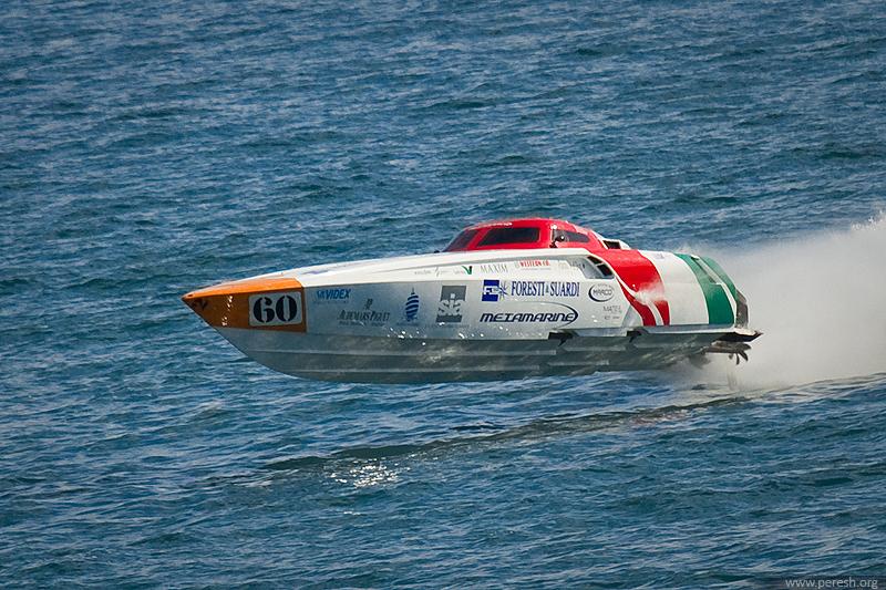

Вот, нашёл. Это у нас в Ялте в 2010 на этапе Чемпионата Мира в Powerboat P1.
Не болотоходы. Это то, что ездит по воде быстро.

Зачетные тесачки! Я в где-то в начале ЧПВ-шного пути, но у меня все проще. Если звезды сойдутся и Руслан соберется и сваяет клевер, может и срастется... Водозабор может до открытия сезона успею переделать. Если не успею, это не долго вынести заборник на транец. Две новых сталюки уже ждут своего часа.
Вопрос к Fresco Mitigoni: где и как винты будешь подбирать?
ЗЫ: Я бы подумал 20 раз затевать ли такой апгрейд с Неманом... Не для тех скоростей лодка, нужен опыт, знания. В районе 60-ти начнут возникать разные эффекты на комплекте и они будут прогрессировать. Очень серьезно придется с развесовкой и винтами играться. А вот с корпусом поиграться не получится - слишком маленькая килеватость и очень он жидкий для такого проекта. Именно игры с копрусом, припудренные нестандартной навеской мотора и винтами и дают результат.
Такие винты исключают плюшки и ватрушки, лыжника поднять очень сложно будет. Я пока поднимаю центнер на вейке, но скорее всего на новых винтах уже не получится. Очень много тонкостей: с какого-то момента изменил чуток в одном месте - в другом и третьем лезет побочка. Про изменение погружения винтов с привязкой к загрузке и выходе на глисс вообще молчу. С какого-то момента комплект становится лодкой эгоиста, ну или откат к более гражданским пропеллерам.

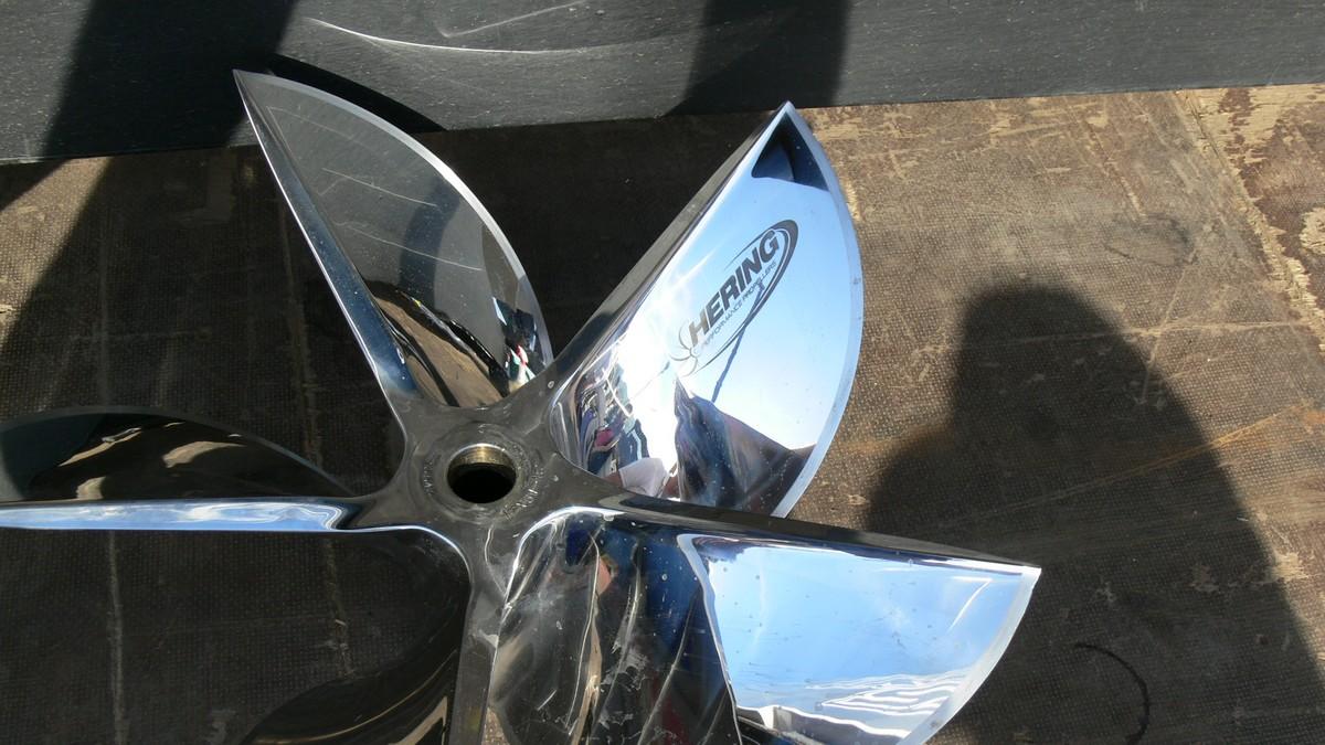

Зачетные тесачки!
Про их цену лучше не думать...

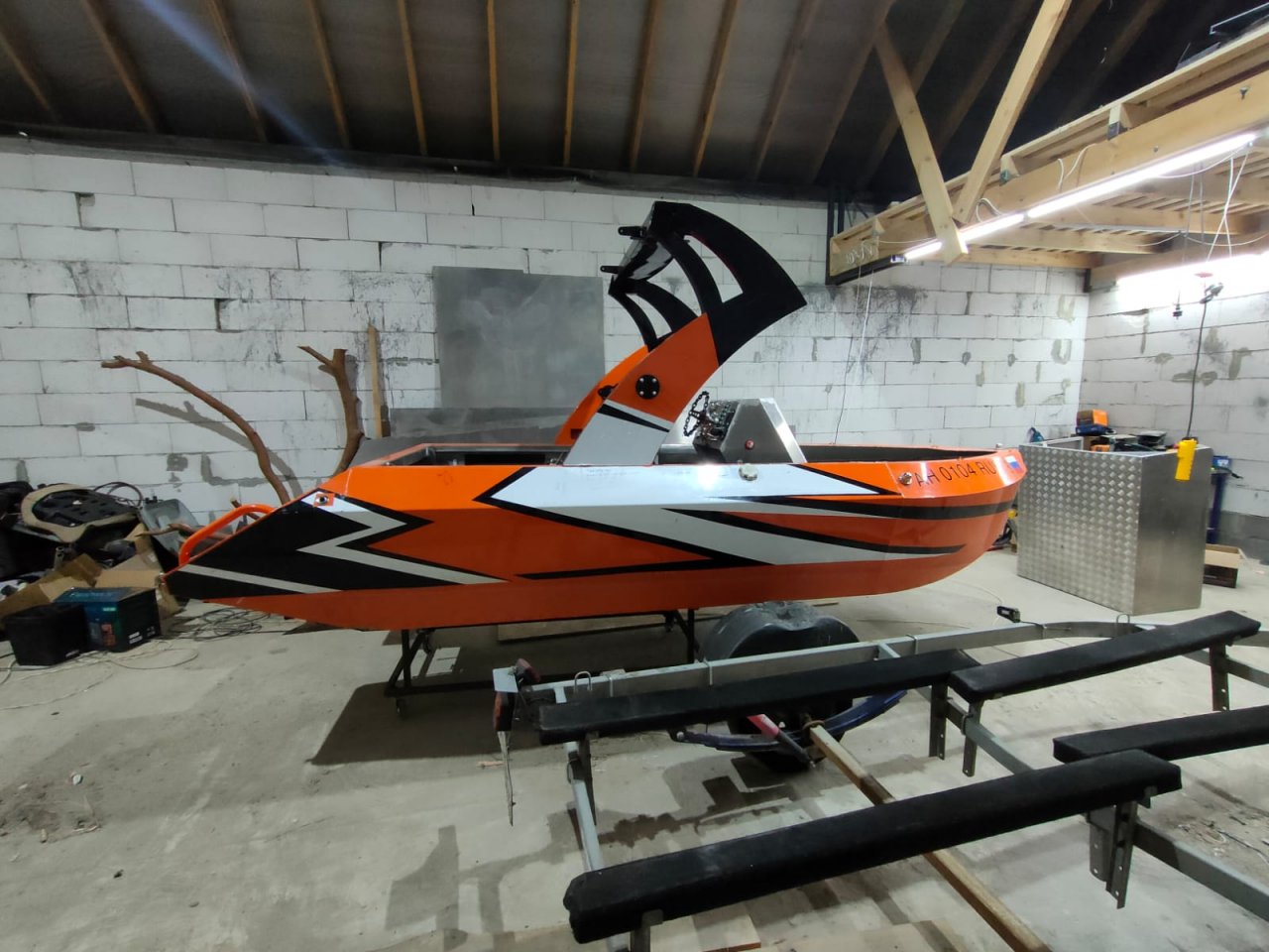

Да всё правильно. Неман-2 - лодка не быстрая. Она лёгкая. При скорости 40 уже укладывается на воду, форштевнем встречает воду и пашет всей поверхностью днища. Обводы совсем не для скорости. Лодка-липучка. Липнет к поверхности и тормозит. Обводы совершенно не для больших скоростей. Правильный дифферент где-то на 25-30 км/ч. Конечно, можно кормовой центровкой это немного поправить, но всё равно вся ширина кормы будет пахать воду. Эксплуатирую такую лодку давно, это не просто теория, а результат наблюдения за её поведением.
Да вот, собственно. Мотор в 15 сил, и она уже прилипла. Ещё добавить скорости, и совсем уткнётся. Лодка для спокойного крейсерского плавания под мотором небольшой мощности.
А можно собрать самому
Конечно можно. К примеру:

По мне так и 30ка избыток в однго и пустой лодки. Особенно в поворотах.
[/QUOTE]
А вот это уже аргумент

Совершенно верно. Чуть порезче в поворот её воткнёшь - тут же по килю воздух к винту проходит. Рёв мотора и потеря скорости.
Так то на подвесном моторе, не факт что ASD так же себя поведёт
