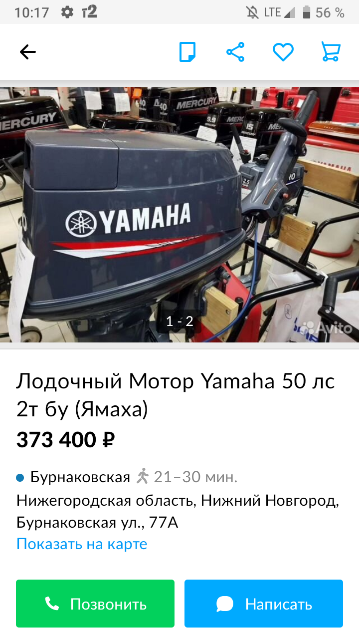

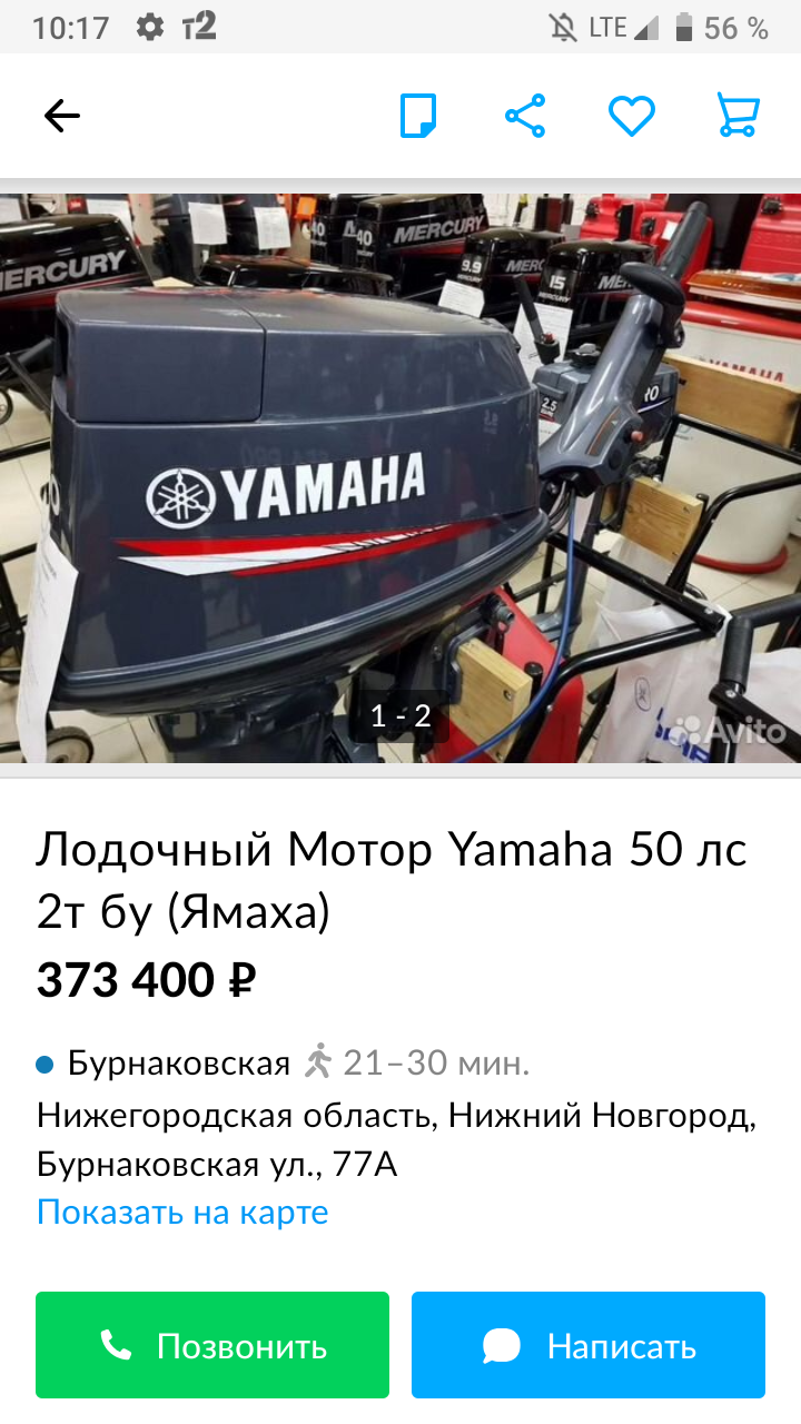

Парни, вот из всех советов которые мне здесь дали, один только толковый, это по корпусу Ока, за то море критики по приводу и мотору, вы сами все используете стандартный комплект лодка+ПЛМ, здесь только один человек делал такой привод, и то не использовал его, я же эту тему изучал примерно пару лет, прежде чем озвучить, по поводу связки двигатель-привод я 100% сделаю именно так, ну хотя бы потому, что вот
