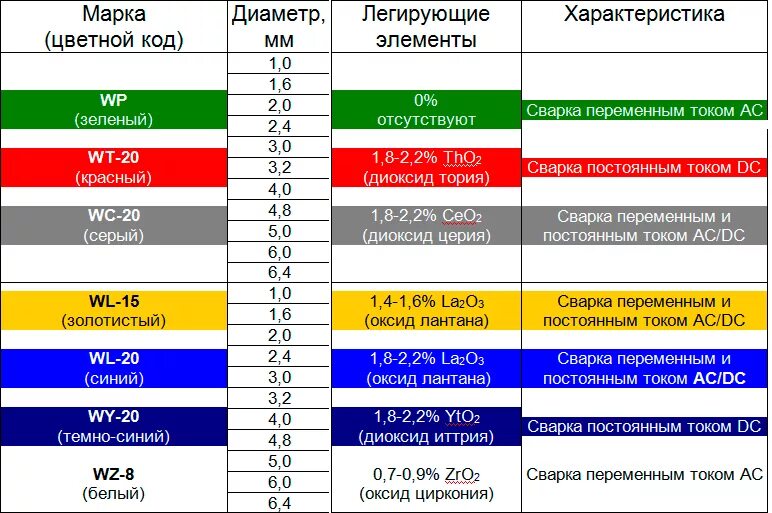

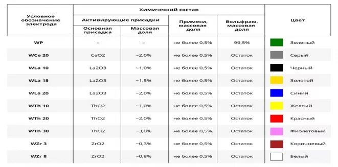

Сварог
И электроды гавно и редуктор подсунули этой фирмы, тоже гавно,
Ну при переменке дуга в принципе не стабильна, пляшет туда сюда, то в одну сторону то в другую, такое бывает. Можно сказать это норма ее поведения.
1 887
Неее, норма стабильная, на синем не пляшет
