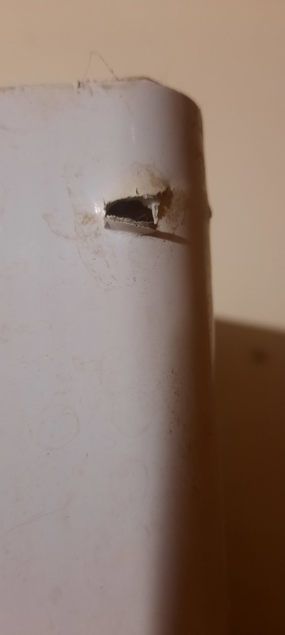

Вот такая дырочка получилась

Какое давление внутри радиатора?
15 968
876
Хз, я думал алюминевый
Дык на фото он у тебя алюминиевый.
Магнитик то, че говорит?
Это самоделка? Если да, то какой там нахрен биметал может быть.?
Если он все таки железный, то и в этом случае, аргонщик порешает твою проблему, чисто и красиво.
Там на фото вообще не поймешь что за регистр.. кроме дырки ничего не видно на фото..
Если покупной и биметалл — Так аргонщик тогда только люминь заварит сверху. А металлические внутренние трубки как бы то же подлежат ремонту..
у меня товарищ вроде бы вскрывал регистр и сперва трубки внутренние заваривал, а потом только люминь наплавлял

Свозил к спецу, полчаса мучался, говорил что то там не очень из-за накипи, даже деньги не взял, говорит проверишь и если что завезёшь, я начал проверять, а та ещё маленькая трещина, короче забил на это дело, куплю другой радиатор
