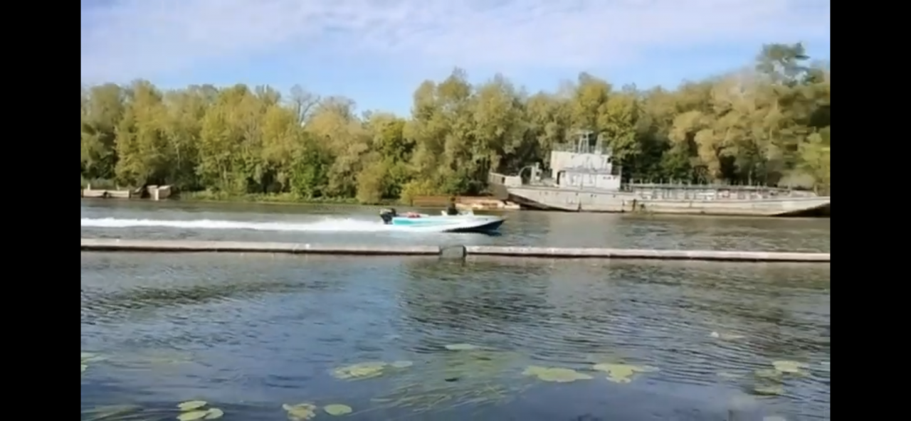

Сань, а у тебя на 3 - 4 дырке какая скорость и обороты?
У меня вовсе все другие данные, винт оригинал,перегнутый в 13"шаг, загрузка в двоем , обороты 5600 макс., скорость 52, (если второй садиться на заднюю лавку + 2 км/ч).
Но скорость, почему то, что на 3-ей, что на 4-ой дырке одинаковая..., думаю что винт на 4 ой дырке имеет проскальзывание большее.

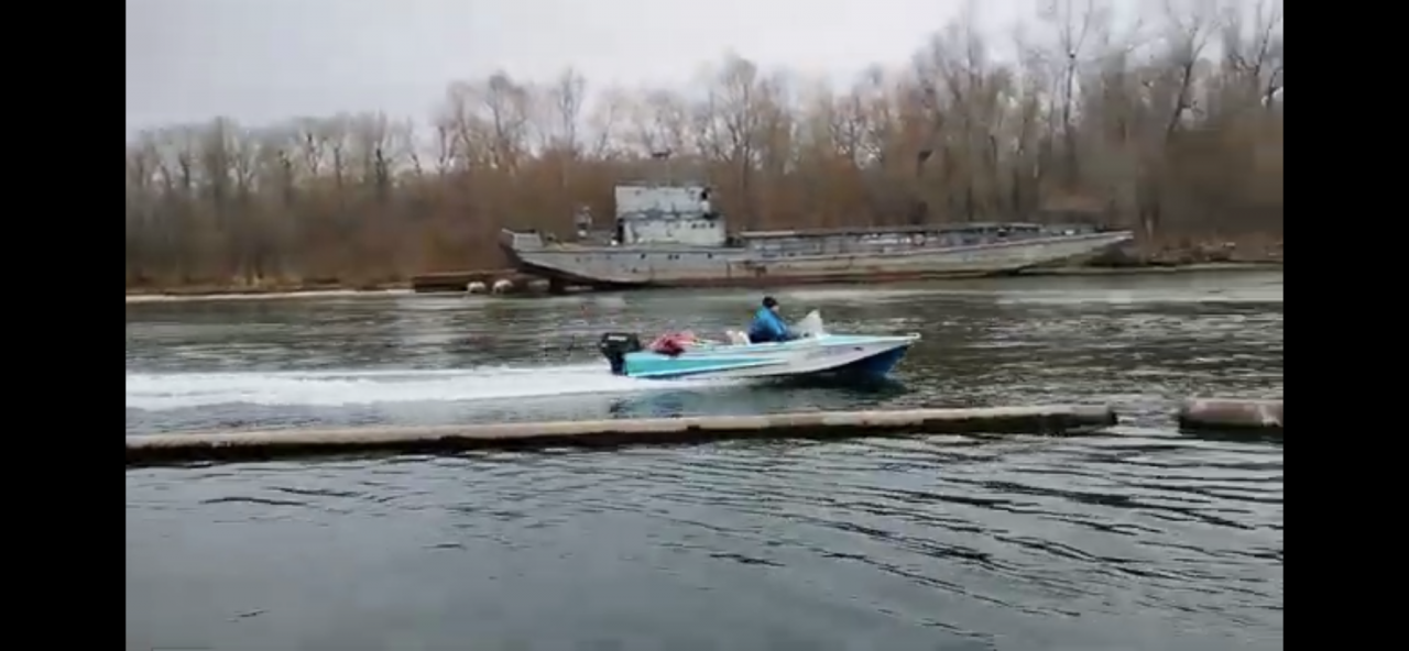

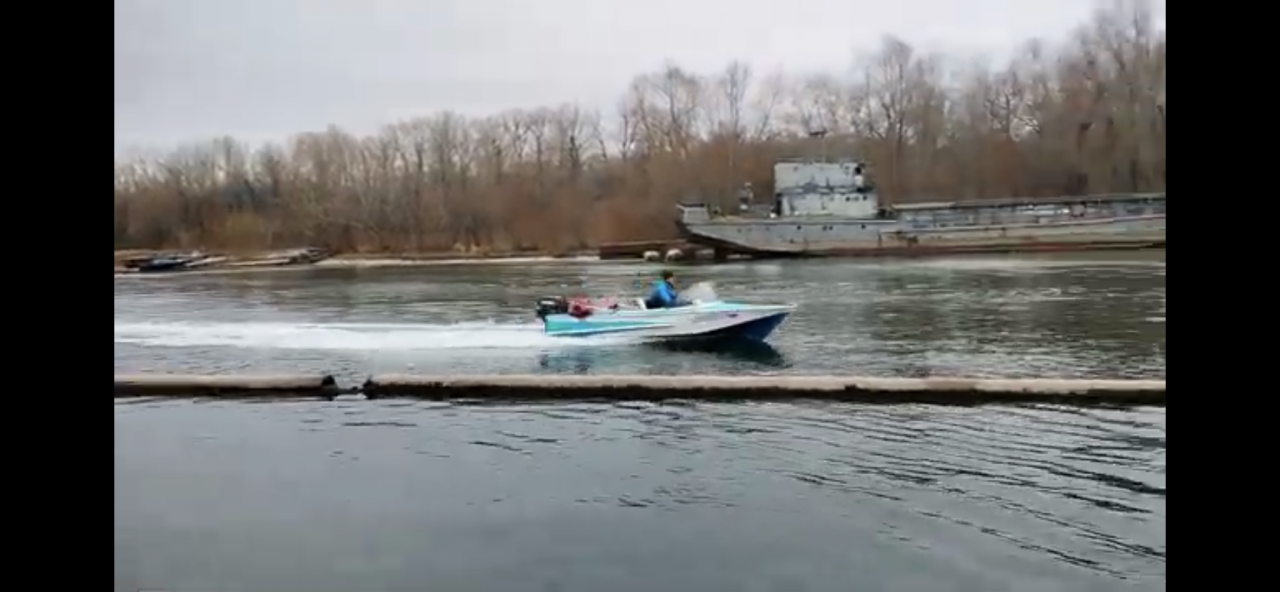

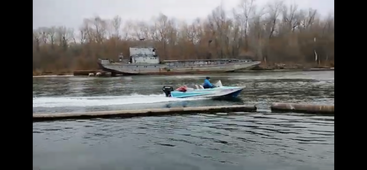

А так по мне лодка все равно липнет носом, пробуй смещать свой зад.
Да не, липла она в начале....
Щас реально как пушинка смотрится. Но там ещё акум в носу.
Вот чего там со скоростью непонятка такая?
По скорости тоже заметил, что она реально не хуже Жулика бежит.
16 493
1 265
Не возьмусь как по скорости на глаз сравнить, но посмотри, какая она резвая на подрыв стала....... и вылезла лодка из воды выше, ехать ей явно легче...
Где 50 км/час?
Подрыв то вот такой вялый был..., щас то выпрыгивает прям...

Адмирал, липла она вначале, сейчас нормально едет.

Едет, вижу сам.

Жулик, а у тебя же Ямаха, редукция у нее какая? У меня 2,09, это же тоже на скорость влияет. Аккум в носу, чую, неправильно это, весной лодку буду готовить, под заднюю банку его перенесу. И днище, оно так-то ровное, но когда красил пульверизатором бытовым, шагрень пошла, может она скорость красть? Есть мысль полирнуть его, все равно подкрашивать надо.

Жопу смещать нужно однозначно к корме.
У меня форштевень из воды полностью вышел , волна и петух минимум.
Тело мое по центру, а тут явно носовая перегрузка

Да не..., так сильно, что аж полировать) не морочься.
Пенка тут какая то..., мож разгадает кто, обожди пока.

у меня днище тоже пятнами облезло от краски, хотя Борис на своем Днепре замечал что скорость крадёт дефекты лкп.
Акум однозначно переноси, или сними на пробный тест и посмотри разницу.
редукцию не помню.

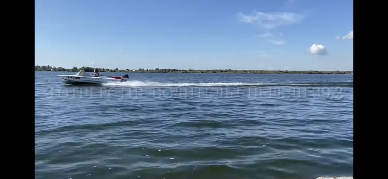

А ведь хочется за 50?! Консоль увеличивай на 25-27см, пойдет еще интереснее. Работы на три дня, потом спасибо мне скажешь.

САВА48, конечно, за 50 охота перевалить) на вашем фото вообще красиво все, это на разгоне так, или постояный ход такой? Надеюсь, что 15 кил аккума назади такой эффект дадут, сам пост переносить не хотелось бы, нередко приходится барахло возить, и так места маловато.
