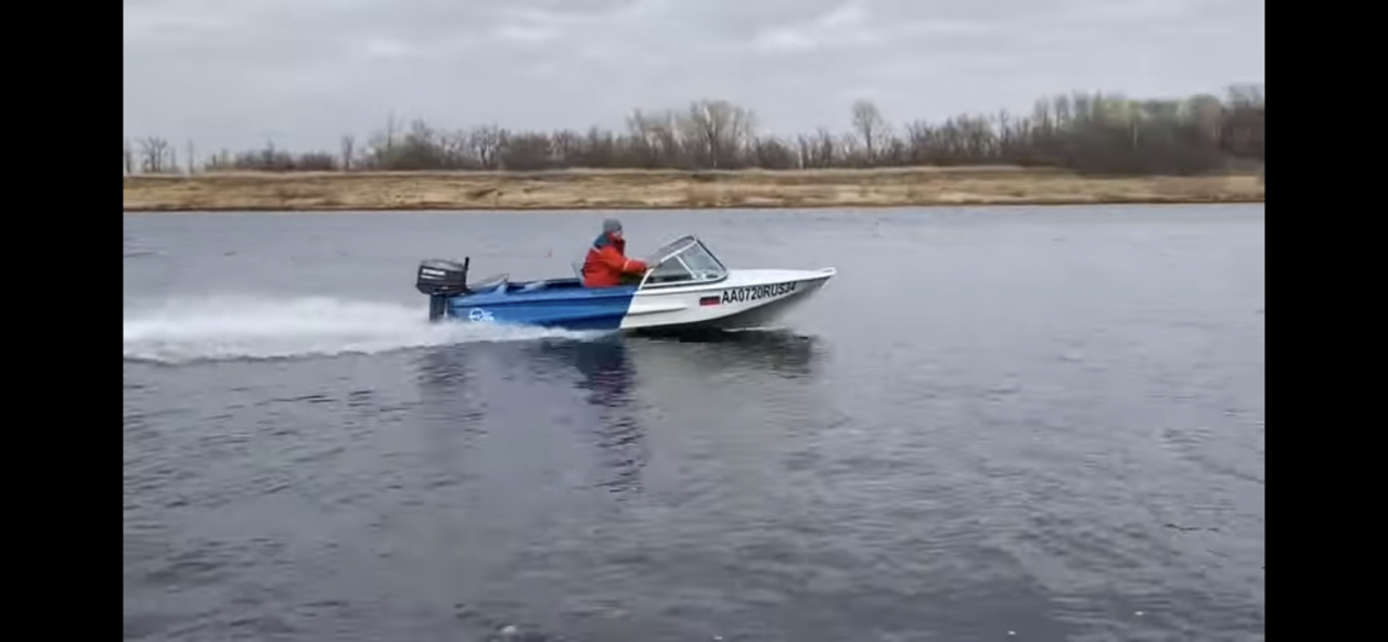

Николаич, если я не ошибаюсь он тоже из Новосибирска. Головастый парень. Лодки все его огонь.
Обь так никогда не под какими шаманами не поедет. Нужно смириться с этим.
Ты глянь в каком он месте сидит, даже под таким стадом коняк!!!
И в Обяхе...... в метре от носа, с аккумом под ногами, педалями форштевень нащупать можно, и с чИхалкой в заду.
Ты уж как то разделяй.....
На рыбалку с якорями, иль перед мулатками повыеживаться сидя на транце...
Ради интереса, летом, тупо откинь спинку кресла и просто завались на эту спинку на ходу..... Смотри только на тахометр и спидометр при этом
..... И уже плюс увидишь.
Развесовка=страшная сила.

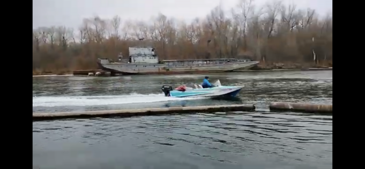

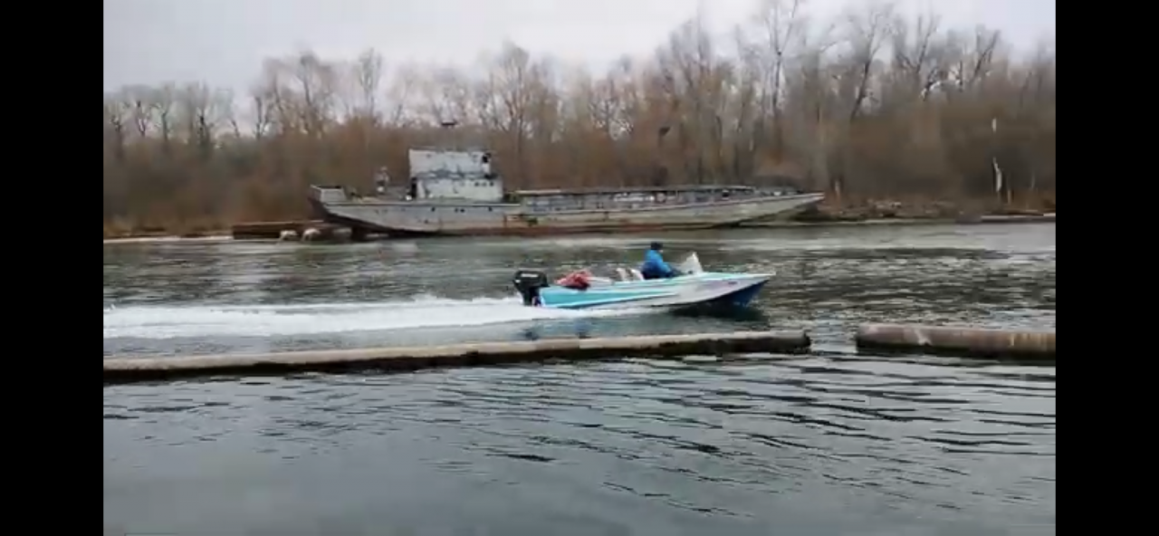

Тоже хотел сказать за угол стекла. Может показалось, а нет. Парус однозначно.
У Саши жулика все в порядке.
Если внимательно посмотреть, то и тело у Александра перемещено больше к транцу и нос вышел из воды. От этого и скорость выше у него
16 492
1 259
Бинго!
ты посмотри, на фотах, относительно носка буля, как они по разному сидят, насколько Жулик ближе к транцу.
Запросто такой сдвиг развесовки стрельнуть может, да ещё плюсом аккум в ногах. .

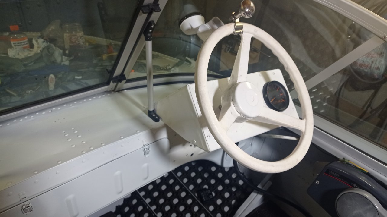

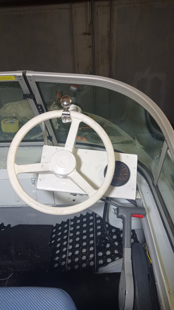

Если рулежка родная вал рулевой нарастить можно я полагаю.Соответственно на 20 или 30 см сдвинутся к транцу
Нах этот колхоз. Делаем полноценную палубу, лучше заводской. Плюсом получаем место для ног.

а сразу тебе писал, буквально 10-15 см смещения тела назад, даст эффект, пробуй нарастить штурвал, с глобальными переделками по консоли тоже долго митался мыслями, вобщем не был готов , сделал такой вариант...сразу стало удобно, руль стал выше тем самым ногам удобнее и плюс 15 см сместил

Где-то я что-то подобное видел... Почему косынку не пустил вниз к панели от накладки? Парпниз жёстко стоит?

думал об укосинах или распорках, если будет болтаться, но и в таком положении сидит жестко.
Ты когда повороты будешь закладывать, сам вырывать ее начнёшь. Доклепай, там большая не нужна, ноге ещё должно быть удобно и нетравмоопасно.
