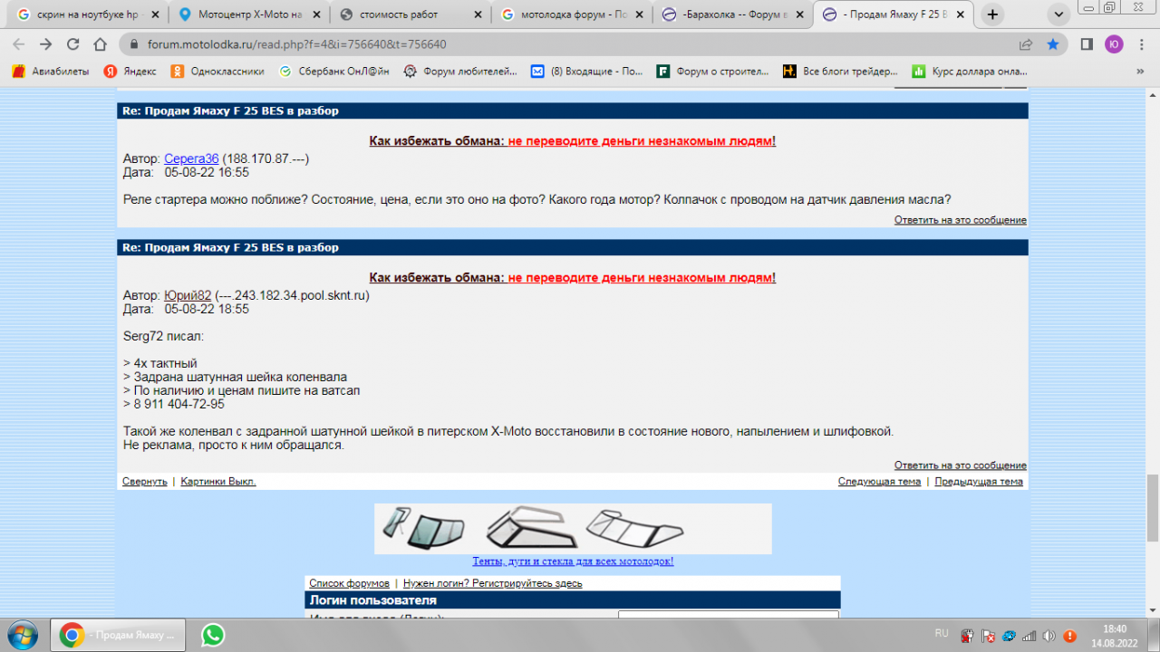

здесь написано , что можно восстановить коленвал. Кто че думает?
Дело в том что с такими коленвалами в росии жопа

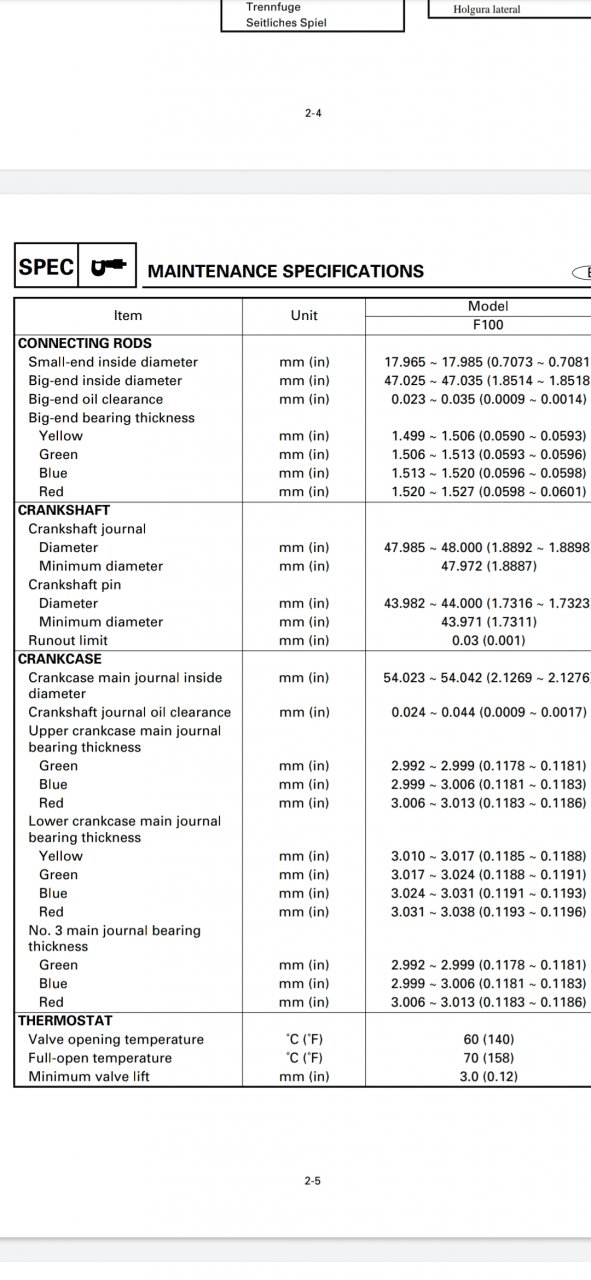

Вот мануал от F100, обрати внимание на размеры вкладышей... ращница по цветам в 0,03мм... о каких 0,5 речь???? И скажите мне пожалуйста кто так сможет восстановить К.В? И какие нужны будут вкладыши если разбег 5-7сотых??

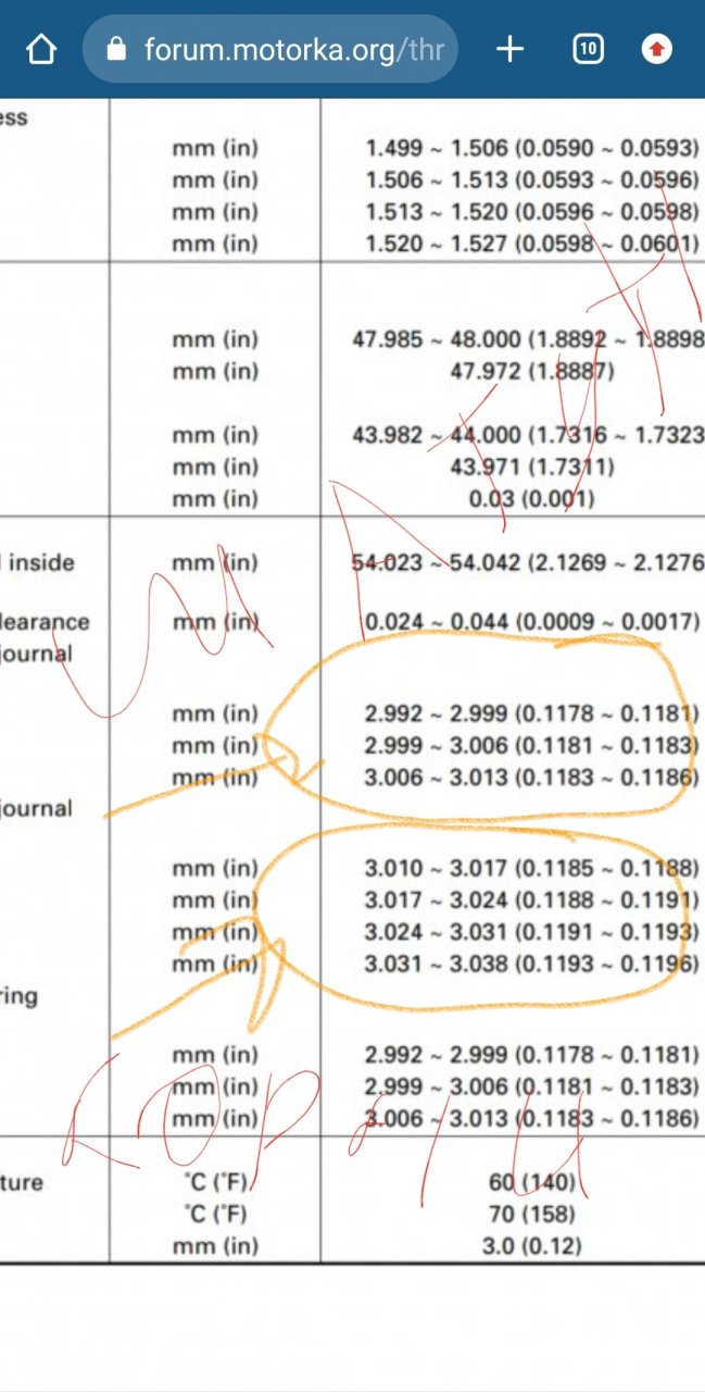

Ты путаешь , вкладыши есть по цветам и нулевого ремонта , про которые ты говаришь,
0.5 это втрой ремонт, уменьшение шейки идет на 0,25, у него второй стоит, ему шлифанули на 0.50,
Колено шейки увиличивают в диаметре и шлифуют, я же уже писал, стоит очень дорого в рб
НЕТУ НИКАКОГО 2ГО РЕМОНТА. Только стандарт! Все остальное от Лукавого.....
Как ему тогда впехнули вкладыши? Если шлифанули колено? При том в каталоге есть онив продаже
