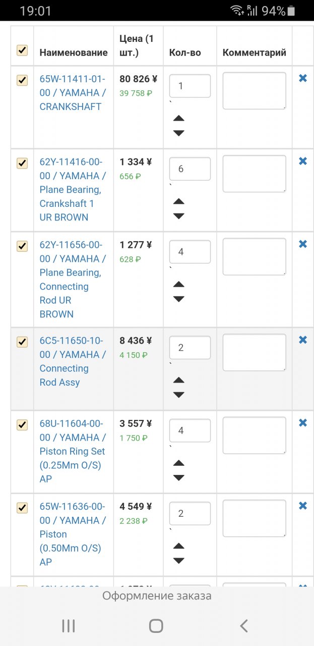

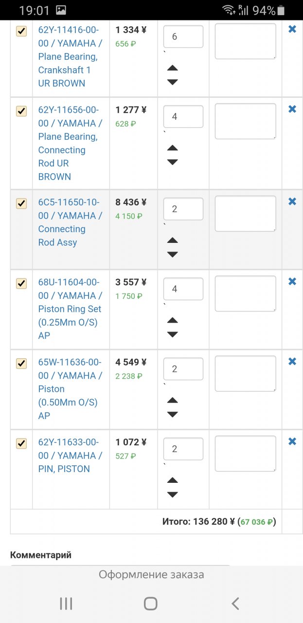

Короче, запорол я моторчик своими собственными ручками. надо делать капиталку. Отсюда вопрос: где брать запчасти? Капиталить двигатель..нужны ремонтные поршни, кольца, шатун, вкладыши, сальники,прокладка......
Зашел на мегазип, немножко подох..ел, но что делать? Кто знает , работает этот мегазип или нет? Я имею ввиду события в мире. На мегазипе написано что поставка может быть из японии или оаэ. Из японии думаю хрен че поставят, а вот из оаэ думаю возможно, хотя хз.
Кто че подскажет?

Сразу на второй ремонт шлифовали? Ну есче третий есть, а также существуют технологии увелечение диаметра, но может обойтись дороже стоимости колена

Примерно пощитал, чуть больше 1000€если бы они выставили счет в енах, работают над этим, но плюс доставка есче, колено много денег, надо как то востонавливать его
