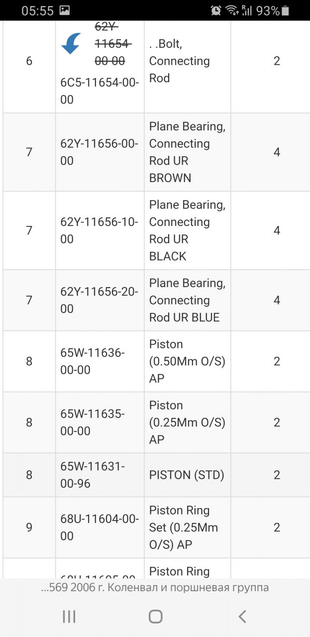

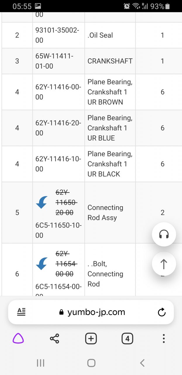

Под номером 4 это кореннын вкладыши, есть три варианта, один из них стандарт, если я правильно понял то это второй ремонт самый большой
Под номером 7 шатунные, такая же бяда, нет самих размеров , книга нужна, и это скрин первого попавшийся мотор 25F
