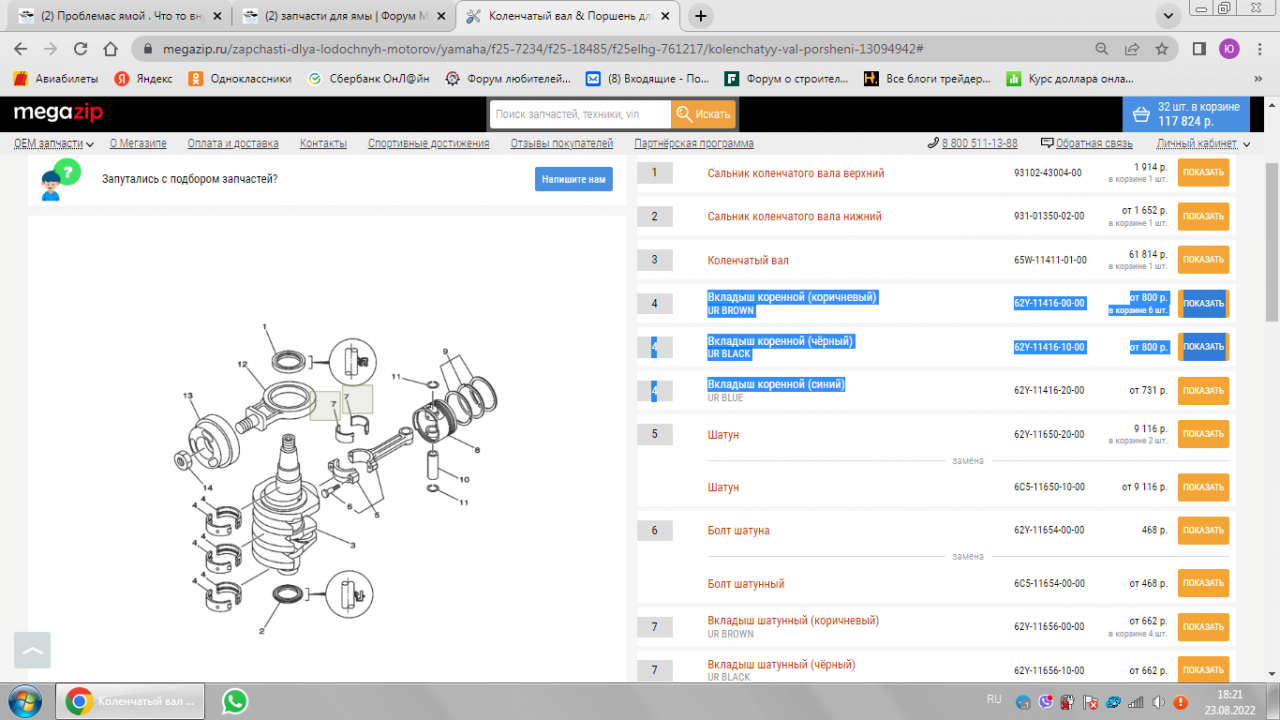

Парни! У меня опять затык. Выручайте.
Собираю заказ на запчасти. Как выбрать коренные и шатунные вкладыши?

Мастер сказал ,что надо смотреть маркировку коленвала и маркировку блока. И только потом подбирать вкладыши по какой то таблице.
На блоке такая маркировка
На блоке такая маркировкаПосмотреть вложение 234368
Я уже с самого начала темы об этом писал...нужно получить коленчатый вал, только потом подбор коренных и шатунных вкладышкй.
То есть заказывать без вкладышей..и после получения делать второй заказ?
И шатунные так же?
Если есть контакт с продовцами, тр можно попросить их после прихода к.в. переписать или прислать фото кодов, подобрать вкладыги и дозаказать..

Может мне надо два черных и один коричневый? Потому как на блоке маркировка BCB ?
Что такое BCB?
Вкладыши только внутренний диаметр изменяется по цвету , или вы себе предстовляете шатуны в разными отверстиями под вкладыши? Коленвал тоже один, так вот его шлифовке возможно откланение в тысячных, вот и вкладыши наштампавали, или небольшой износ на шейке, тоже тысячная в плюс

Наверно стандарт на стандарт, иначе бы колено тоже бы шло по цвету и разные были бы намера
