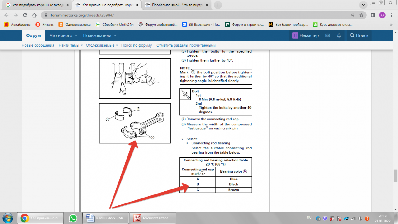

BCB это маркировка на моем блоке. Сейчас начинаю понимать, что Коленвал всегда одного размера. А вот блок и шатуны размеры разные. получается для моего блока с маркировкой ВСВ надо четыре вкладыша В (черные) и два С (коричневые)

А вот шатунные вкладыши подбираются по маркировке на шатуне. И получается , пока нет шатуна ...не подобрать вкладыш.
Спецы! поправьте если не прав.

НЕТ... вкладыши подбираются по маркеровке на блоке И НА КОЛЕНВАЛУ, шатунные, по маркеровкам на шатуне И НА ШАТУННЫХ ШЕЙКАХ КОЛЕНВАЛА...

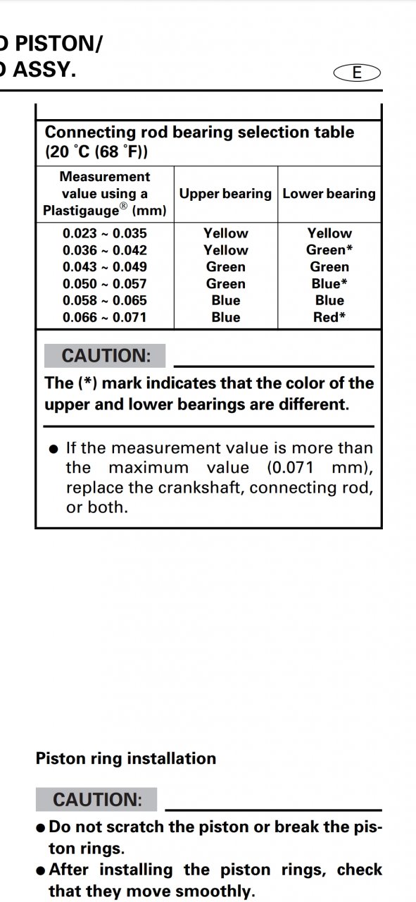

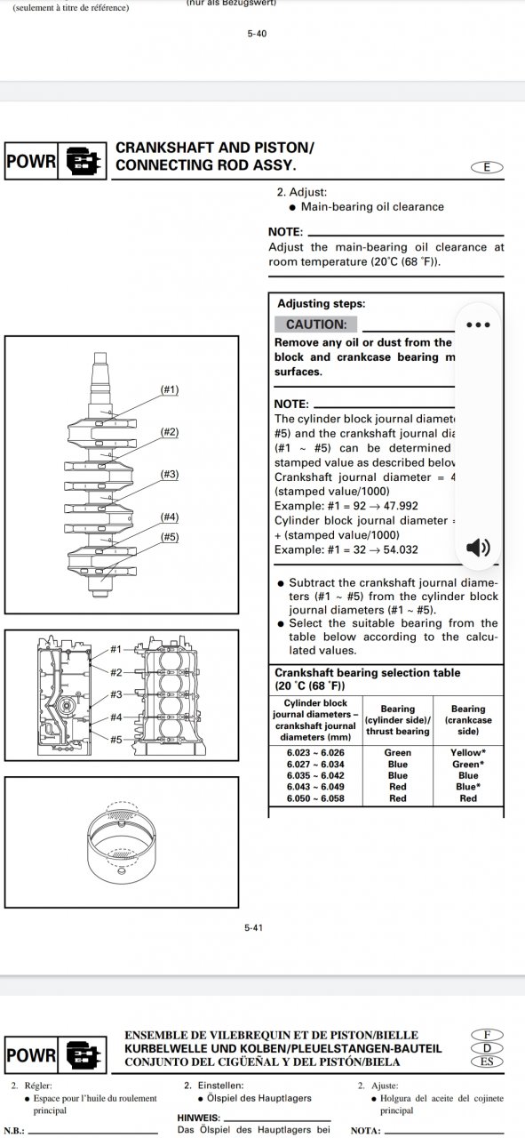

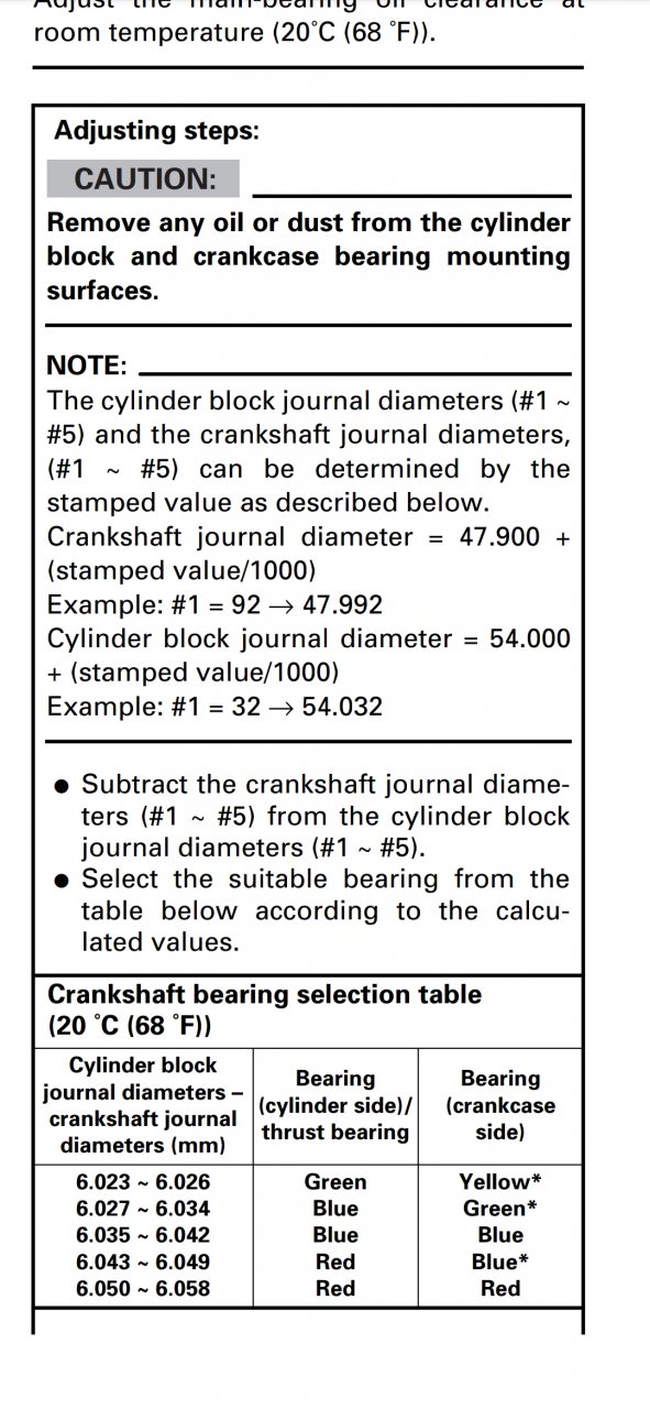

На Я100 коренные подбираются по колену и блоку, то что проштампованно это 1/1000мм, которые прибавляются к стандартам и от блока отнимается колено, по полученой толщине подбирается вкладыш.

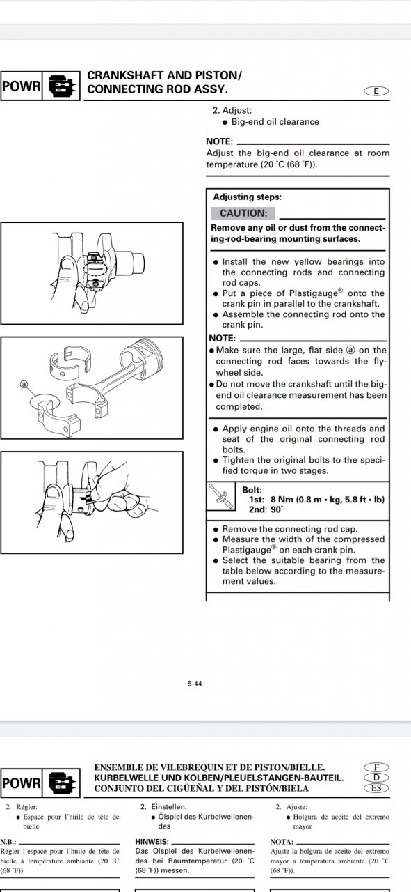

Шатуны подбираются по проминанию "лески" пласикгейдж и измерению маслянноно зазора между желтым вкладышем и шейкой коленвала...
