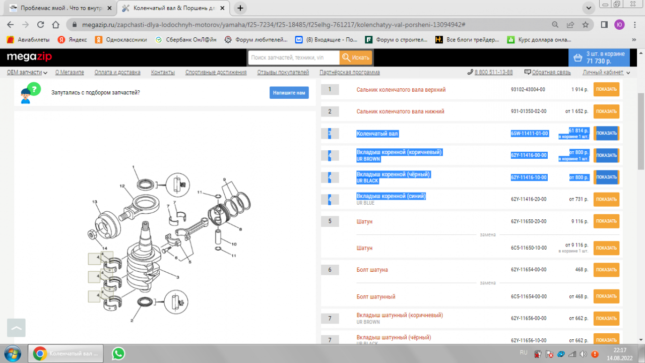

У меня пока слова впереди мыслей....пока ни че не понимаю, но потихоньку вьезжаю. Хрен бы с ним , собрать со всей родьни деньги:) и купить новый. Но тут операции специальные...конца края не видно. Читаю отзывы по мегазипу ...люди с начала года товар не получили. И не факт что может еще хуже стать. Затык короче.

Ну так размер масленного клина ,а не размер шейки коленвала,
Ниже размеры толщины вкладышей шатунных и коренныз, с ращницей в 0.007мм. Можешь посчитать толщину колена, и его изменение под каждый вкладыш.

Какие вкладыши вы покупали и отдовали на сборку
Ни какие. Возил показывал коленвал мастеру...он промерил и сказал, что к.в. гнутый, и надо узнать какой можно найти вкладыш следующий.....а то его может и не быть уже. Написал на бумажке размеры, (я эту бамажку своему мастеру отдал). У меня собой шатун был с вкладышем, он его разобрал и сказал что стоит 0,25. Я так понял, что на вкладыше маркировка есть.
Хочеш сказать что шлифовать тысячную будут?
Вобщем обмереет скажет, уже непонятно становится , всезда пишут размер ремонтный, а цвета это всеволишь увиличенный , на совсем немножко, но тоже имеет свой размер, я же изначально сказал найти надо букварь, там должно быть написано

Склоняюсь к мысли , что надо новые запчасти покупать. С мастером который собирать будет , на неделе определимся. Он говорит, что в цилиндрах есть царапины и поэтому надо растачивать. Но надо все промерять. То что его капиталили, я имел ввиду про коленвал. А растачивали или нет цилиндры не знаю. Возможно что и нет.
Нет...есть маркеровка на блоке и на к.в. (с завода) если там и там А,А, то это розовый, если АВ или ВА, то фиолетавый, если АС,ВВ,СА то уже синий....НЕТ ТАМ РЕМОНТОВ!!!@
Цилиндры растачивают когда поршя имеют, с них и снимают размер,
В твоем варианте точно нет, а вот от куда у него появился? И на вкладеше надпись ,
