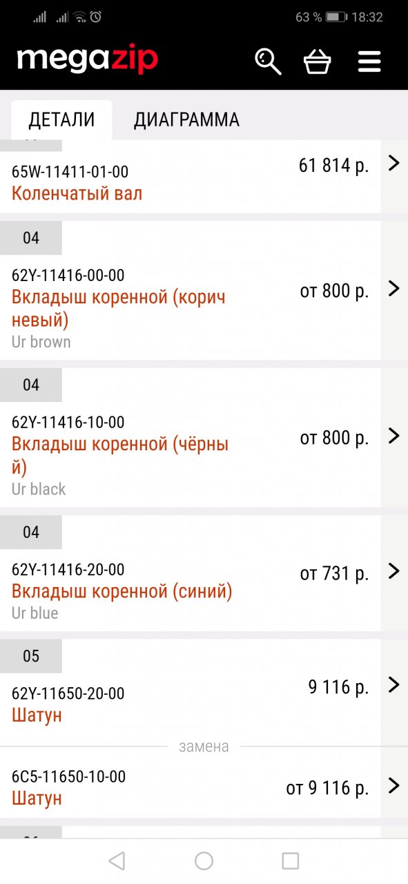

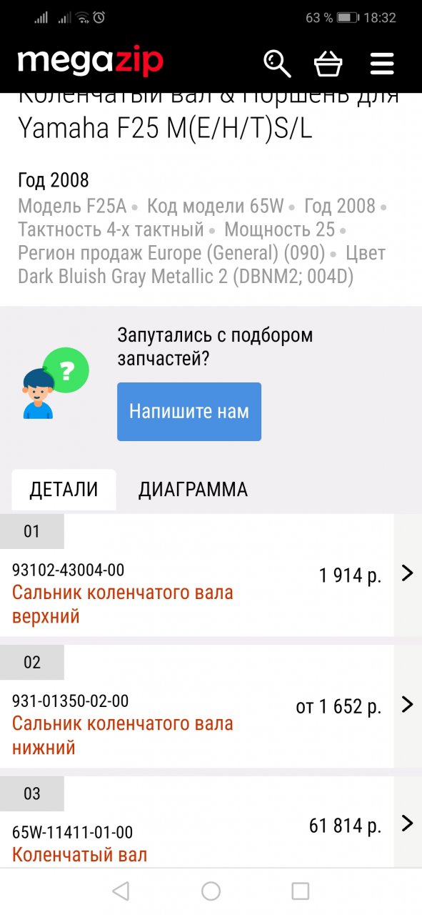

Короче, запорол я моторчик своими собственными ручками. надо делать капиталку. Отсюда вопрос: где брать запчасти? Капиталить двигатель..нужны ремонтные поршни, кольца, шатун, вкладыши, сальники,прокладка......
Зашел на мегазип, немножко подох..ел, но что делать? Кто знает , работает этот мегазип или нет? Я имею ввиду события в мире. На мегазипе написано что поставка может быть из японии или оаэ. Из японии думаю хрен че поставят, а вот из оаэ думаю возможно, хотя хз.
Кто че подскажет?

Если дают выбрать, значит поставят...

А как сам?Конкретно скажи.Мегазип-самый дорогой интернет-магазин в России.Посмотри другие-выбор огромный.

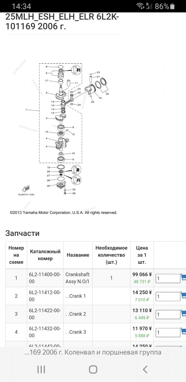

х.з. ..старый видать стал. У меня весь год с февраля начиная катится под гору. мотор далеко не первая потеря , но самая ощутимая. То ли напиться, то ли застрелиться. Сегодня уже точно решилось : вся поршневая с коленвалом вместе на выброс. Порядка 120тыр это грубо.

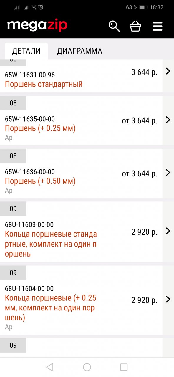

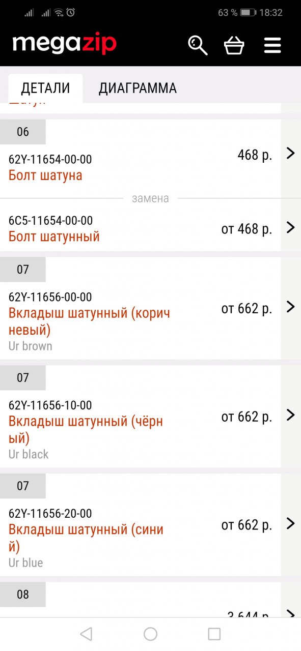

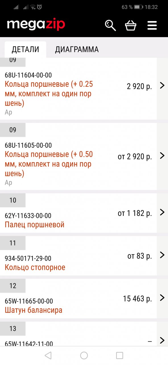

Что то много насчитали, поршня по 4000₽ , колено все в сборе и 50000₽ нестоит
233694
1 887
А если найдете кто колено перипресует, вобще недорого обойдется, шатуны и пальцы можно заказать

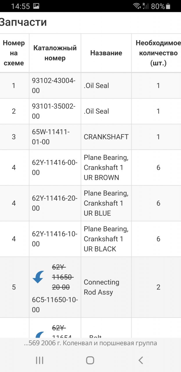

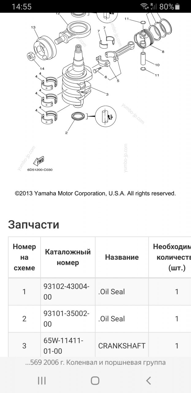

шлифуем шейки, ремонтные поршня, вкладыши ,и т.д. считать надо, но думаю до 50к₽
нет. Мотор уже капиталили. ставить тока все новое надо. сегодня возил к мастеру по коленвалам, он сказал что уже не куда шлифовать.
