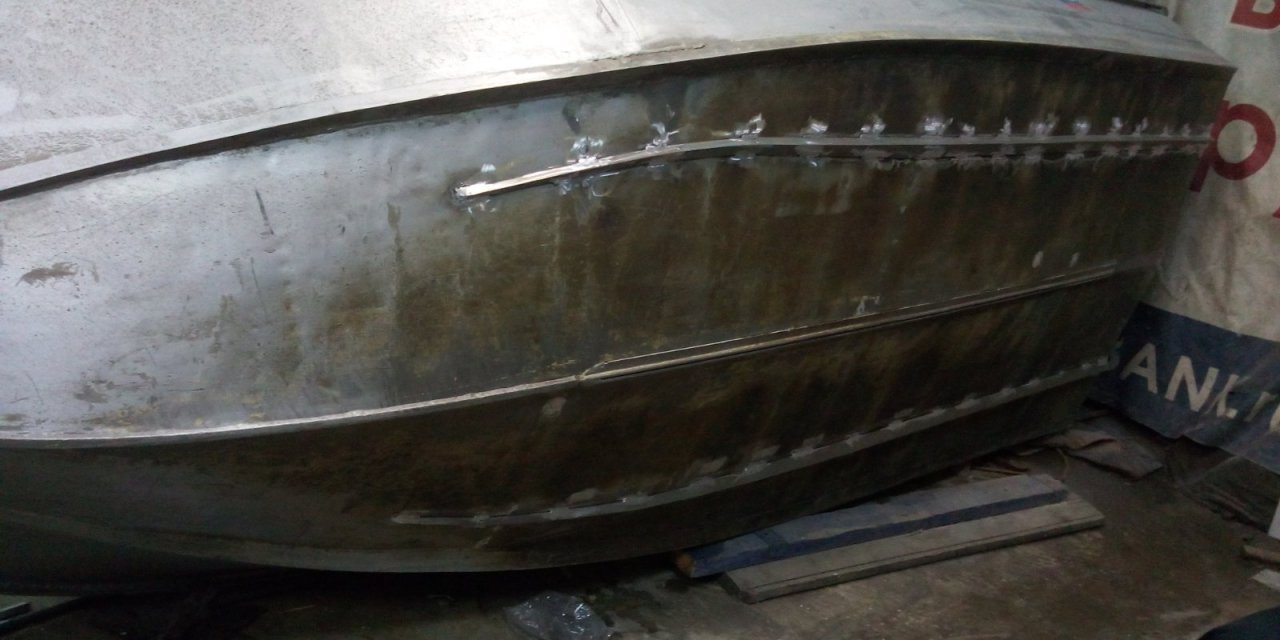

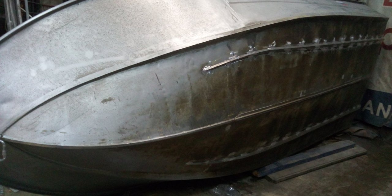

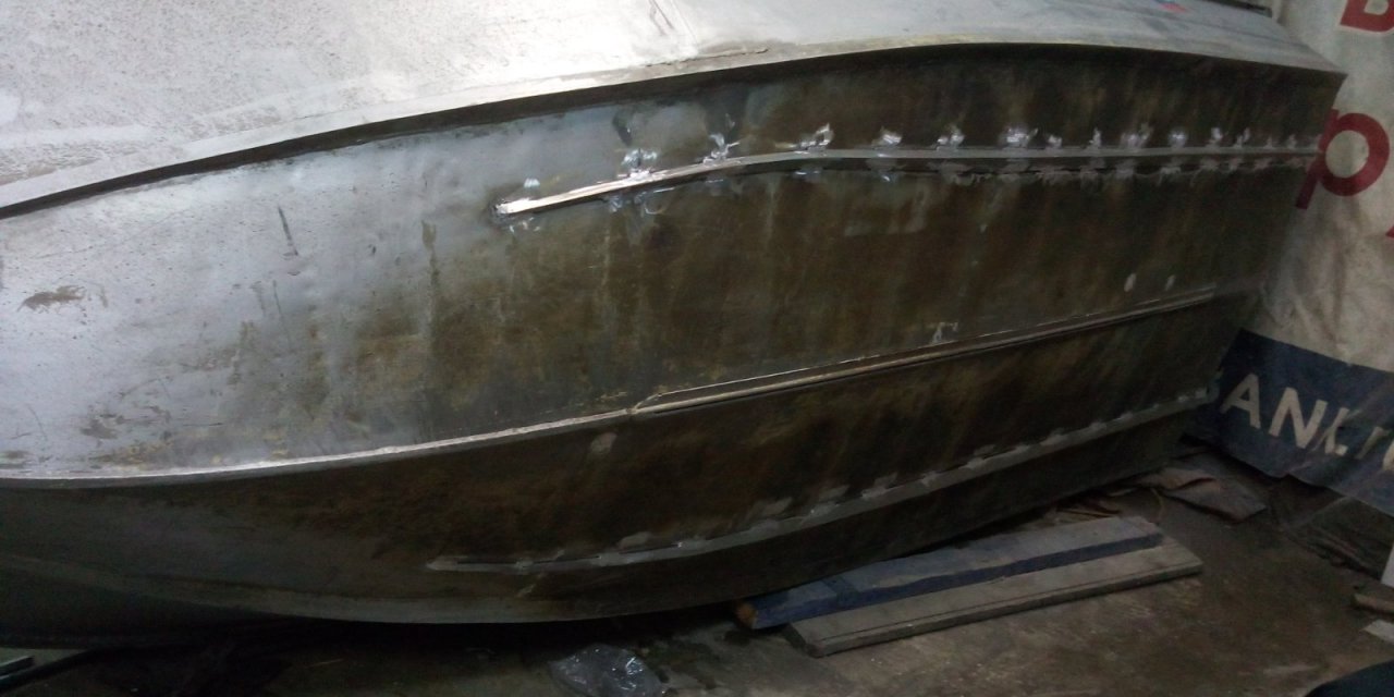

Влезу малость в тему со своим колхозом , хотя наверное надо в соответствующих темах .

Олег, для чего реданы к носу свёл? Я понимаю, если бы они непосредсивенно к форштевню сводились - всходимость на волну была бы возможно поинтереснее. Тут было бы на мой взгляд логичнее их покороче прямыми сделать, а возможно гидрошайбой ограничиться.
Борь гидрошайбы очень уезвимы в эксплуатации , редан как бы более прочен геометрически . Сами реданы были срезаны с другой лодки , и укорачивать их не стали тоже в угоду дополнительной жесткости сомого днища . Свести к носу пришлось из за изменения килеватости днища иначе получится против потока , на фото смотрится обманчиво ..
