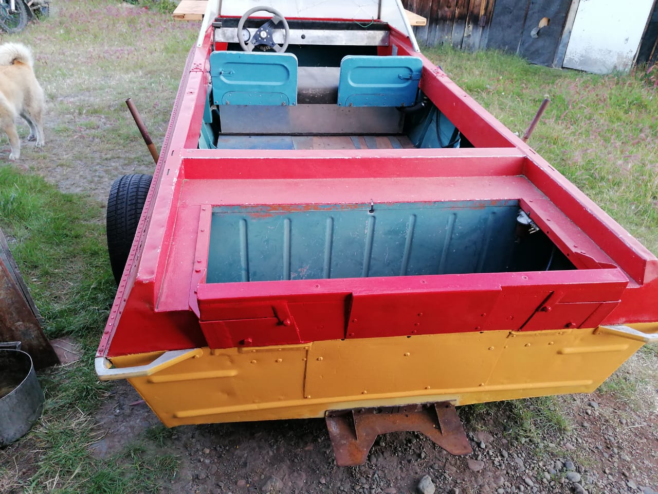

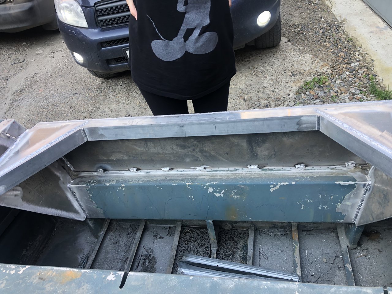

Спасибо, решил отказаться от черного металла, купил лист АМГ6м 4мм и 2х метровую профильную трубу 50503 - завтра начнется веселуха, а то такими темпами не успею в этом году на воду спустить)))

Думаю вот еще, может и руль сразу на правый борт перенести? Есть ли в этом смысл, а то мнения сильно разнятся!
Обязательно переносить, у меня был слева, замучился с креном бороться

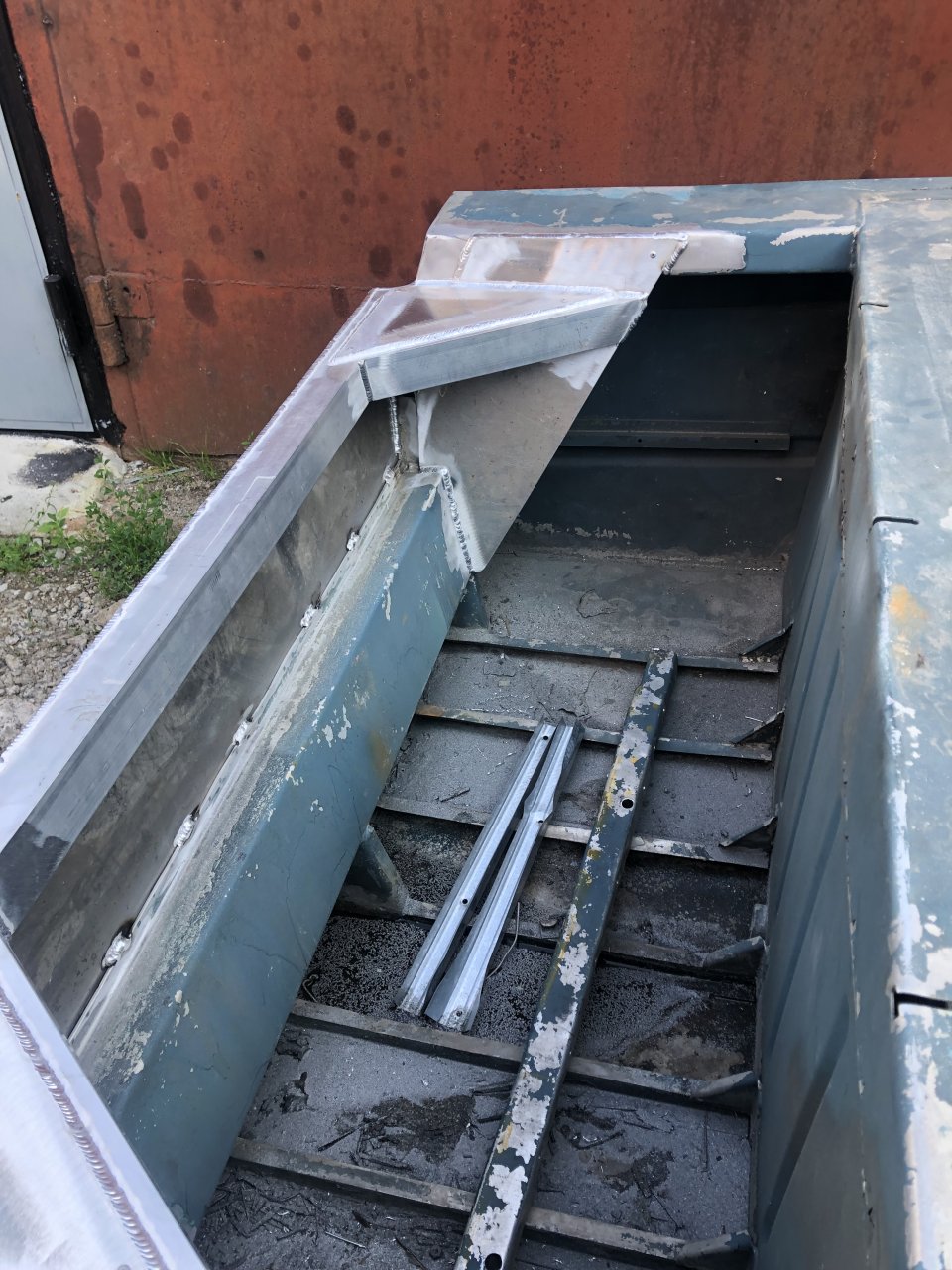

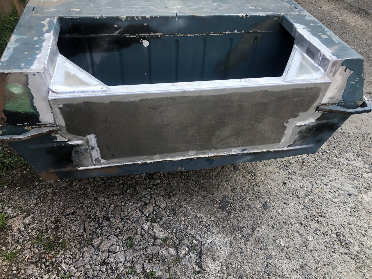

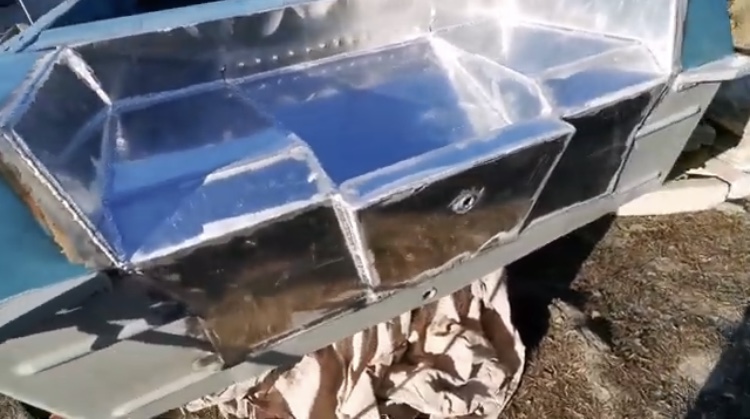

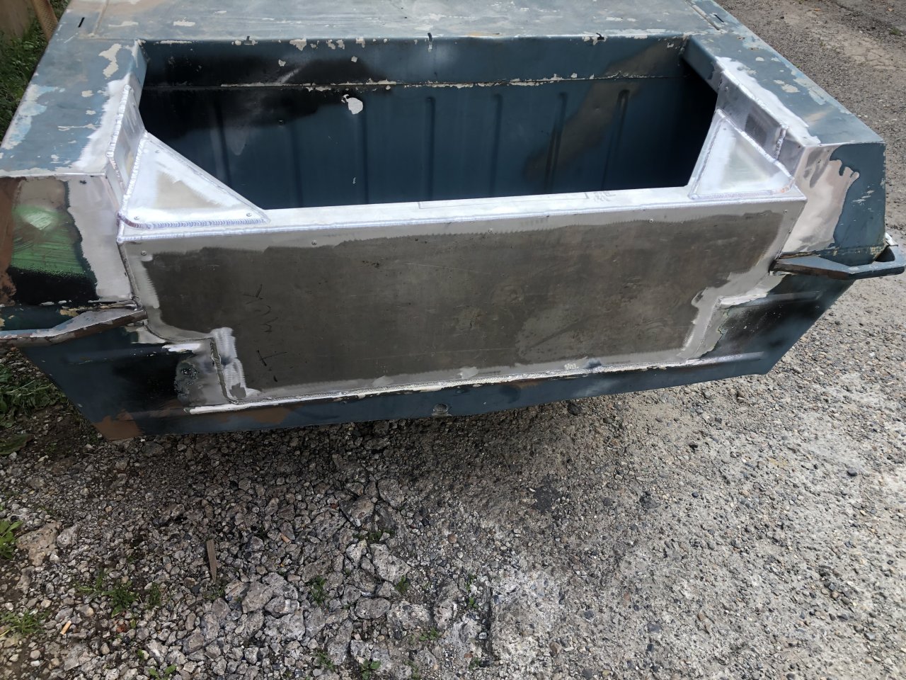

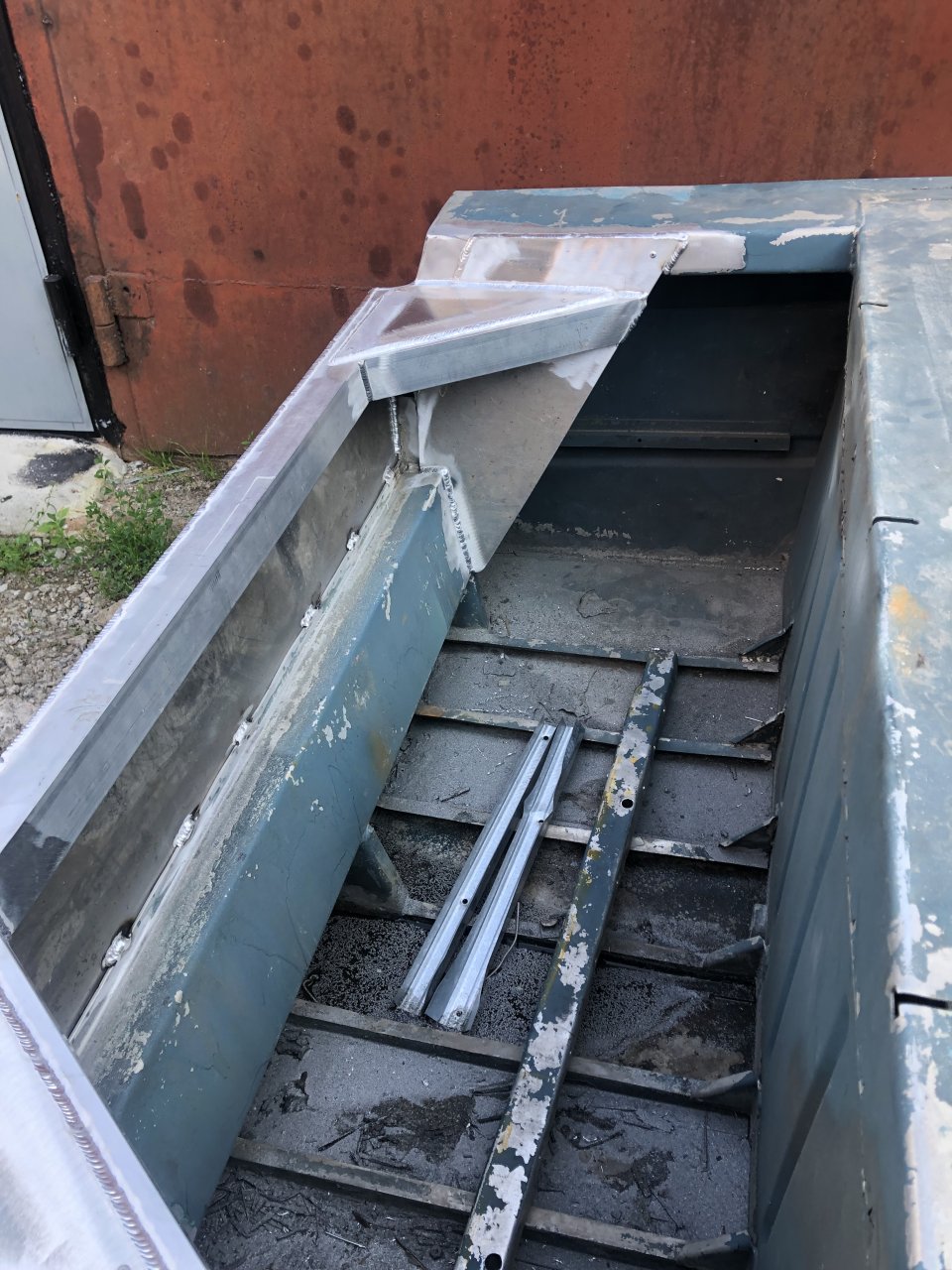

Алле оп- вуаля!
Вольный Кот
31.03.2013
287
21
Я
А
Нету
Нету

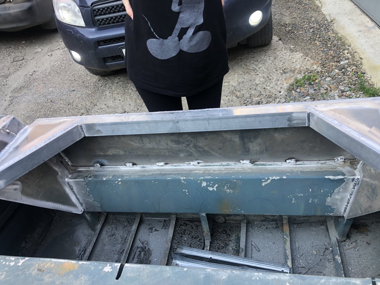

Красота! Поставь хорошую доску в транец, клин под струбцины мотора, и крепи мотор на 4 болта, чтобы не качался. Нижние болты попадут на усиление внутри транца, в нем надо коронкой просверлить отверстия чтобы закрутить гайки.

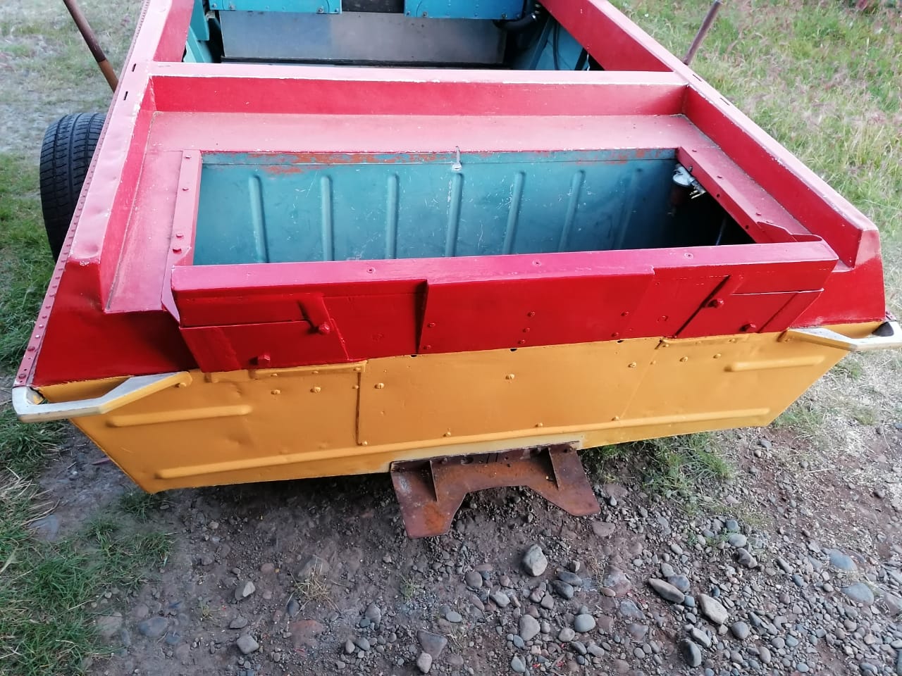

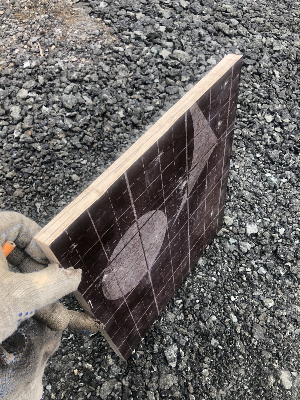

Планировал 18 фанеру финскую в 2 слоя!
в этом проблема, в магазинах только 20мм, а ввиду того что профиль был 50*50 осталось всего +-15мм, вот теперь голову ломаю, из фанеры выскабливать как-то?
Вот тут я что-то профукал и не подумал, завтра прикину, а обычные коронки по дереву говорят справляются с этой задачей? Верхние же без разницы в какое отверстие сверлить?

Прикрутиш редуктор, там видно будет, на сколько поднимать мотор, и там уже поймешь какой толщины делать клин. Я беру доску 100х50 длинной с струбцыны мотора и пилю ручной циркуляркой по диагонали, получается два клина шириной 100, сверху 45 с низу в ноль. Отверстия под верхние болты сверлить так, чтобы не прослабить верхний усиливающий профиль (не просверлить ребро)

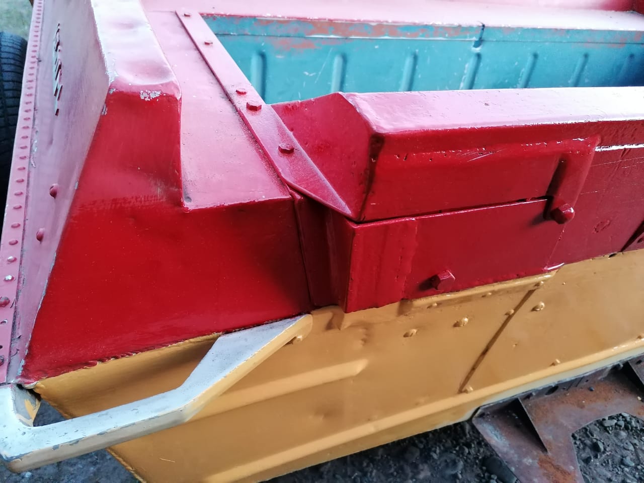

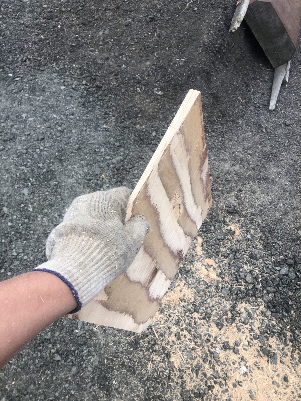

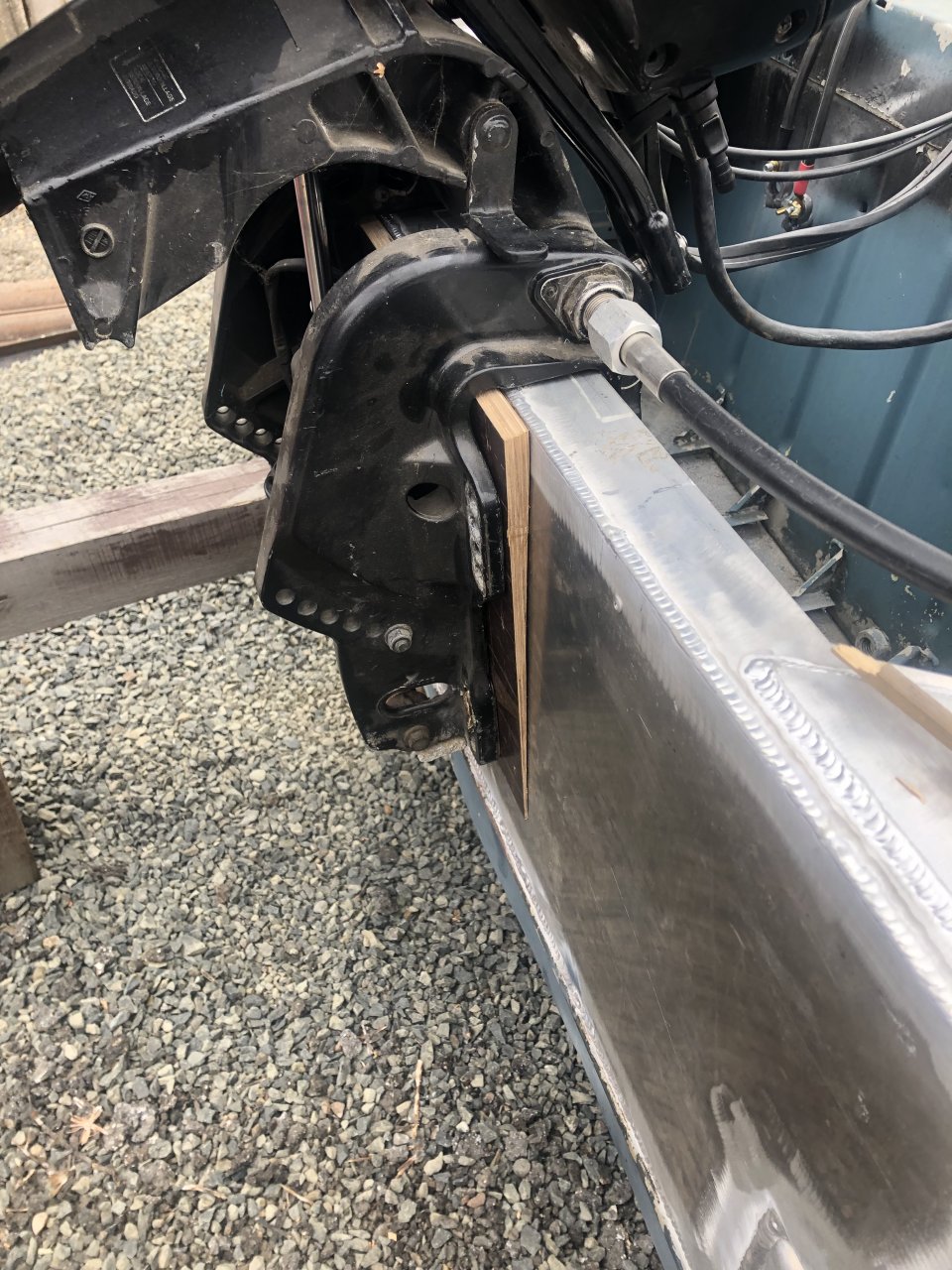

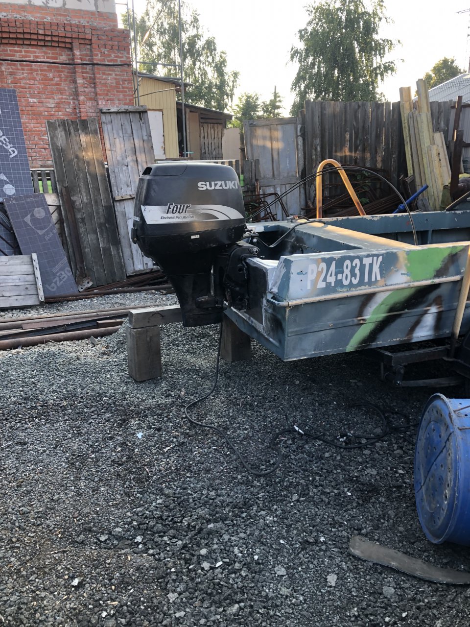

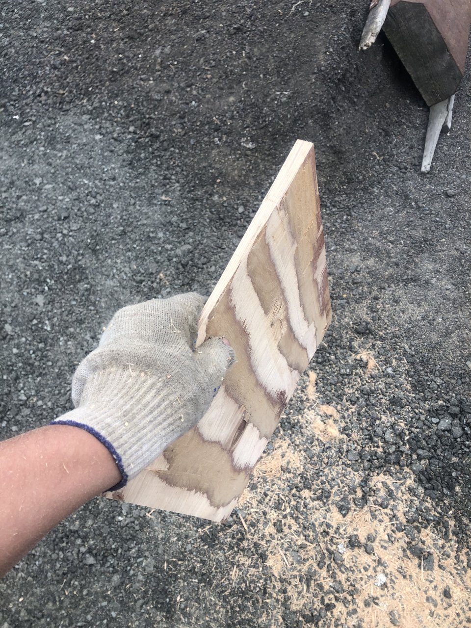

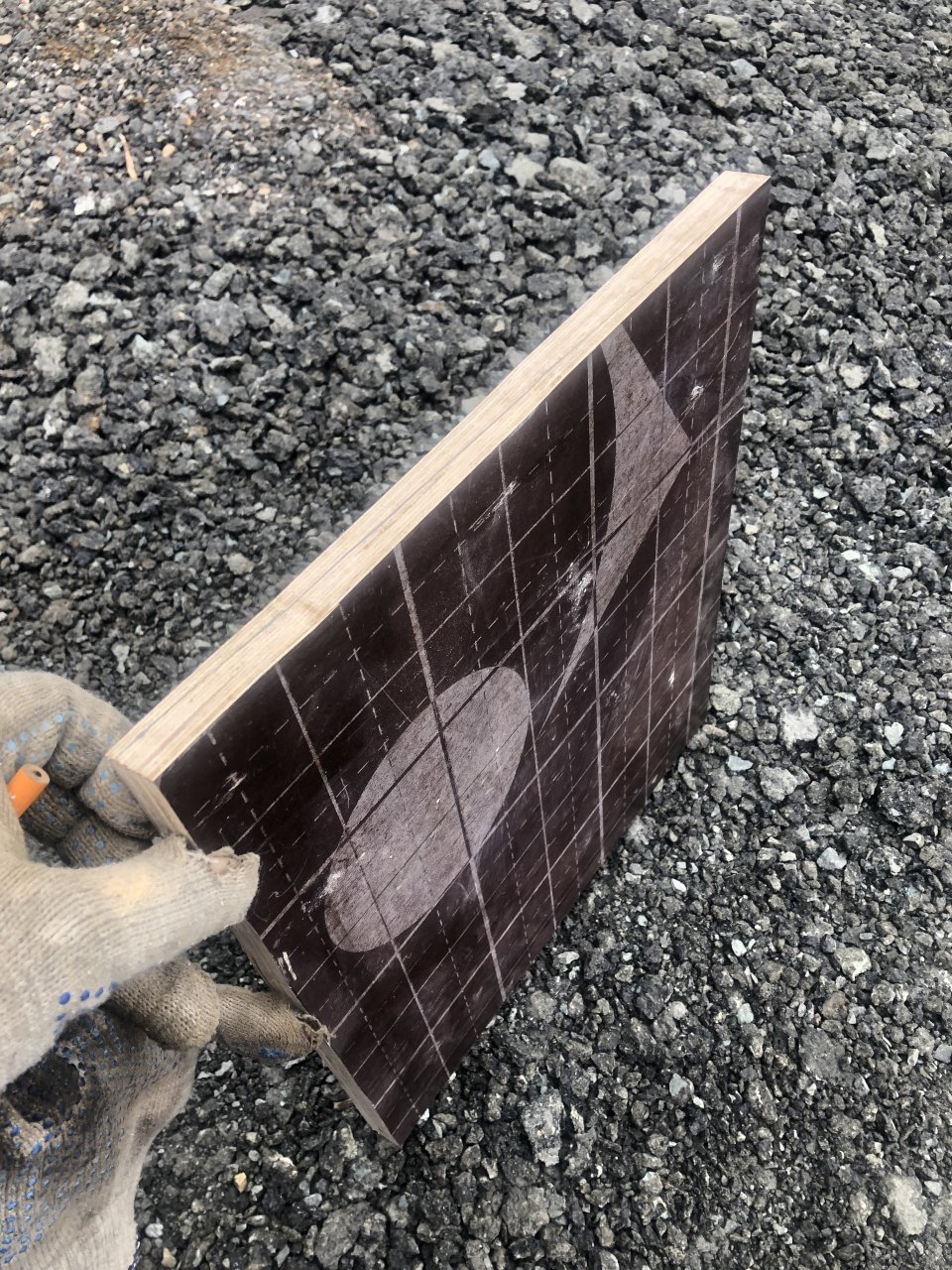

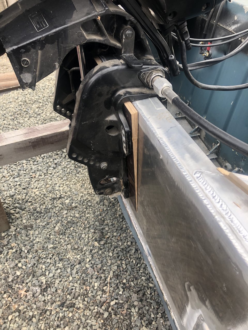

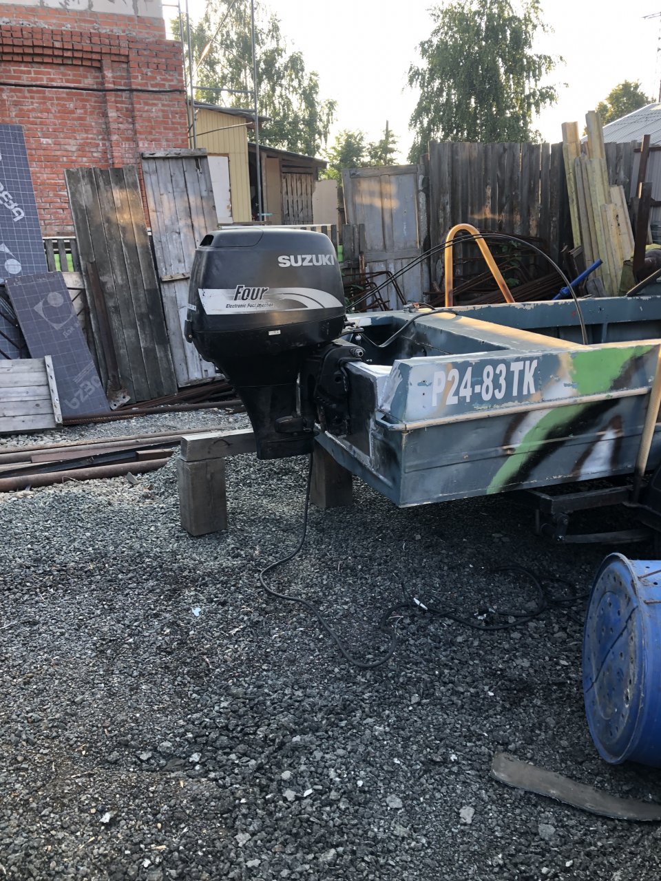

Собрал мотор (огорчило наличие люфта в поворотном механизме- видимо втулки разбиты, думаю что делать) и кавитационная плита получилась на +-15мм ниже линии киля. Так как толщина транса получилась 55мм под клин осталось всего 15мм. Выскреб рубанком из куска финской фанеры клин 15*1мм, буду пробывать- надеюсь что хватит! Времени катастрофически не хватает(( 1-2 часа в день уделяю и то не всегда((

Не хватит клина, реж клыки на струбцыне мотора. По практике, с тяжелым мотором, транцевые плиты....

Сузуки не ставил, хонда 60 едет охуенно без плит и без клина, ямахи и мерки 50-60 печально с клином и плитами...

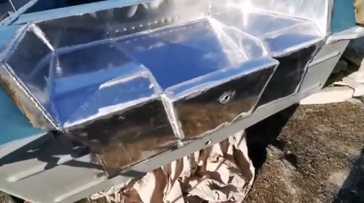

Хочу попробовать так, если не пойдет буду транец дорабатывать, что-то типо этого только без рецеса!

Эта хрень ни чем не отличается от деревянного клина, кроме трудоемкости и цены изготовления. Я всегда говорю людям, что за их деньги можно и крышу на крым из их любимой рифленки сварить.

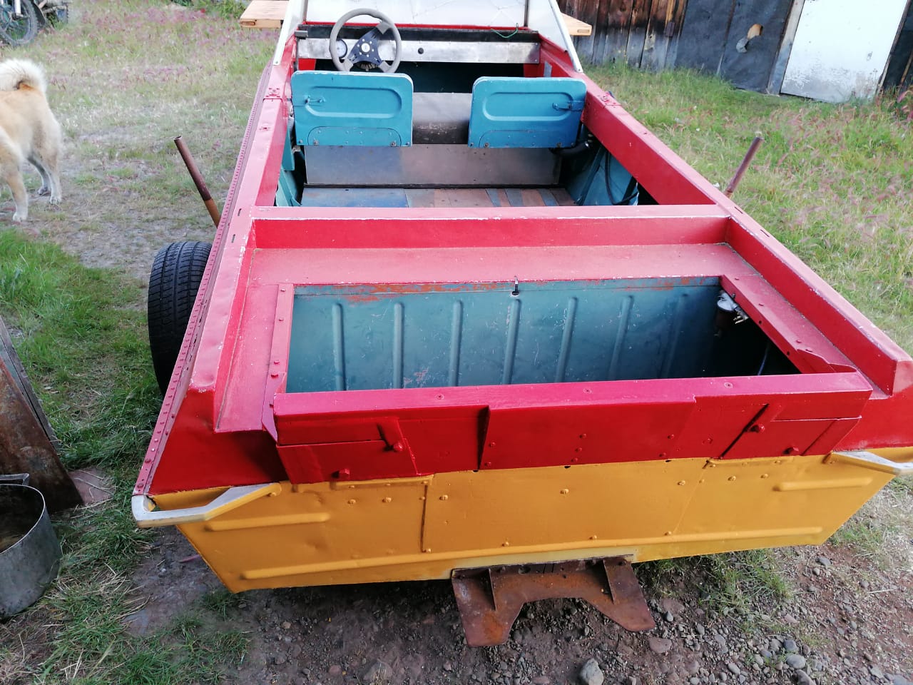

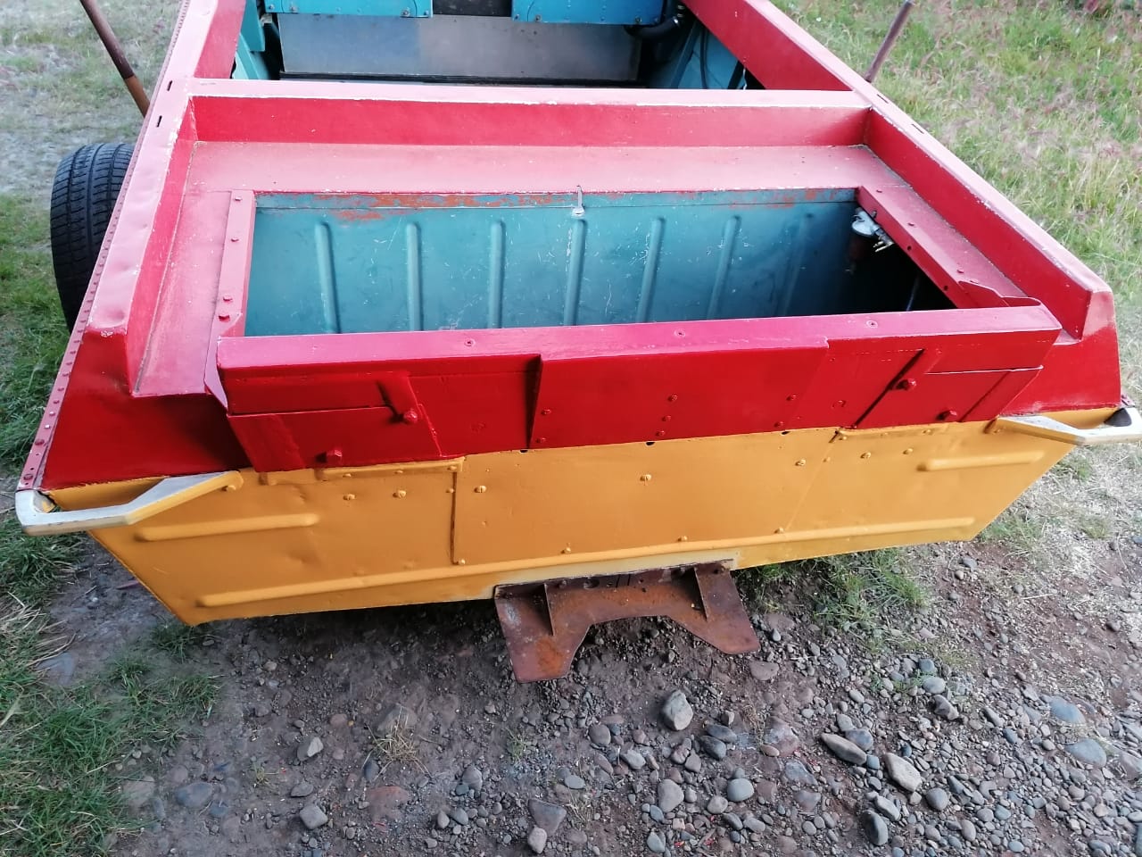

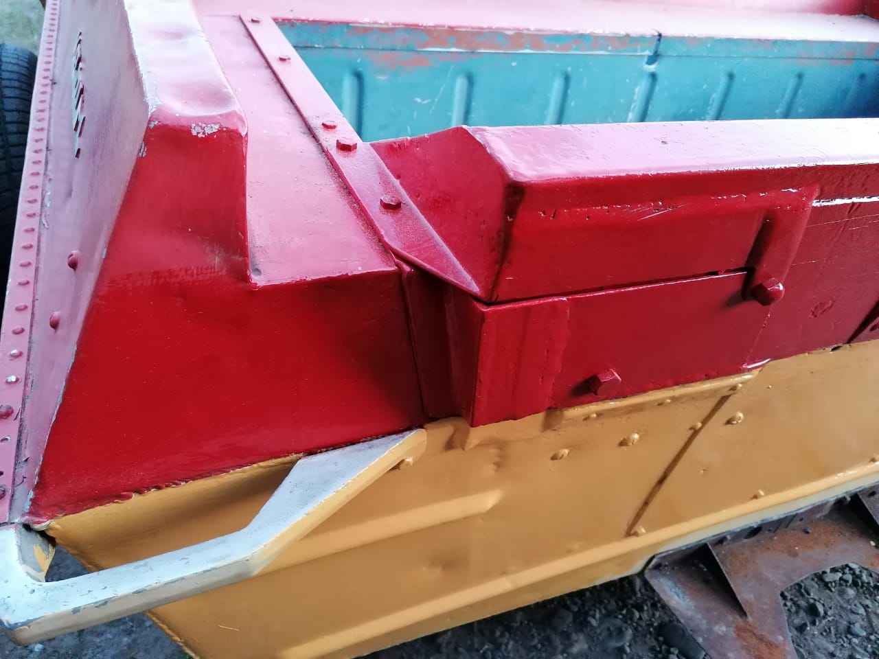

Побаловался , теперь попробуй , потом подумай , отреж все ненужное ( особенно все фанерки и прочие гнилушки-деревяшки ) , вытяни дугой транец в середине под мотор до угла в 14 градусов , добавь косынками жеткость конструкции . Под моторные болты в профильную трубу фтулки ввари .

Ищи работы Олега Самара (точно помню в проговской ветке было) или мой транец на Днепре глянь. Все намного крепче, проще и легче чем ты с доской и металлом в 4 мм городишь.
Тут в теме две страницы, например. На второй и есть "лучшие практики" https://forum.motorka.org/threads/3516/
Это мой https://forum.motorka.org/threads/22992/post-418547
