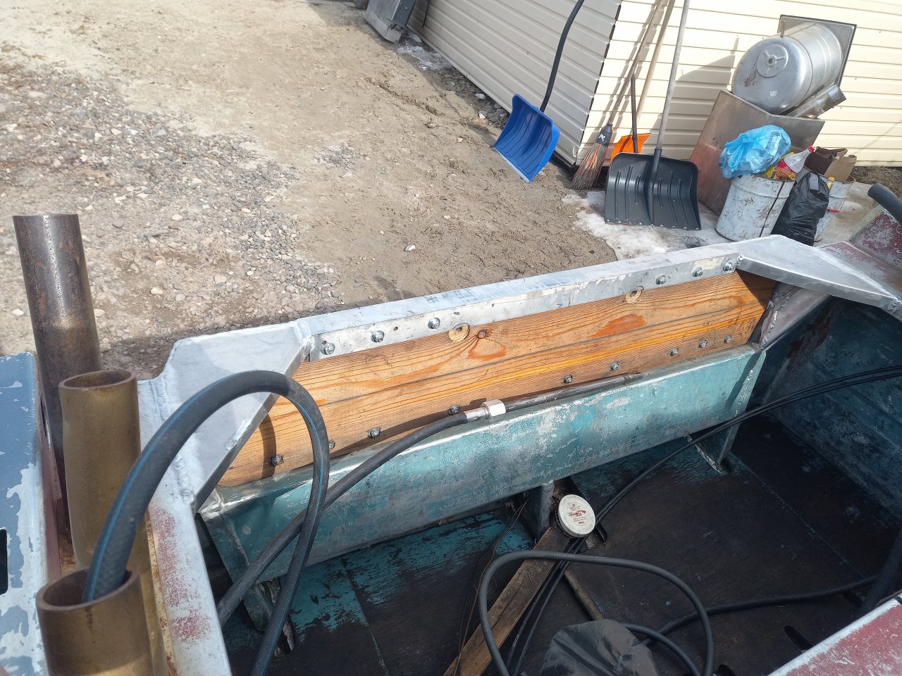

Падёт, на моем старый хозяин вот так сделал....
232593
Покрась по человечьи "чугунину" и ни че не будет вредного, лет 30 ближайших.

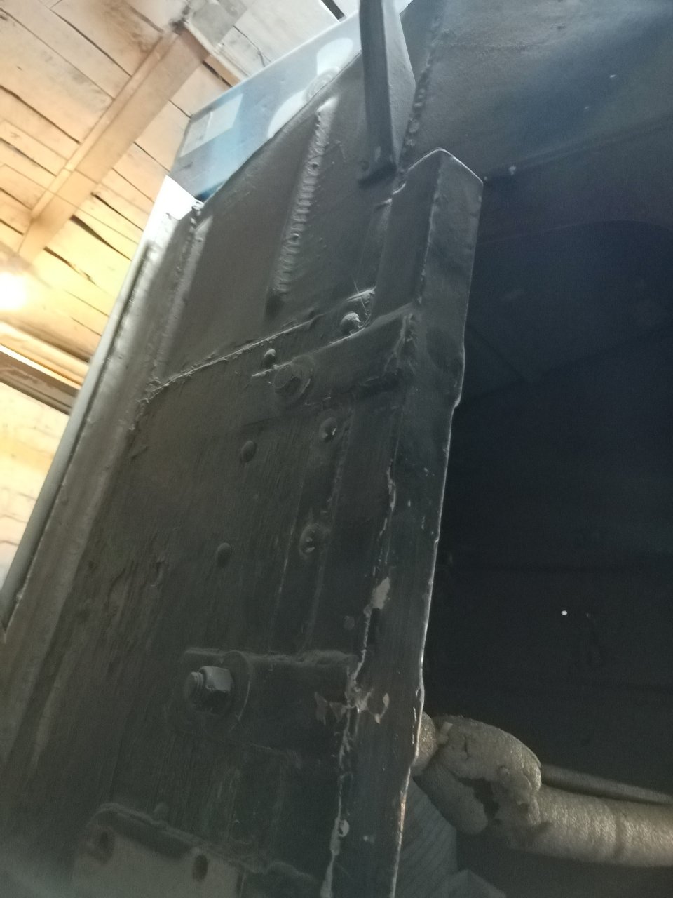

под 40 мотором ходит? нет дискомфорта по отсутствию самоотливного регресса?
Ходил. Под дт40. Рецесс религия заставляет сделать.
Сейчас он не ходит, он на операционном столе лежит под наркозом, уже 5 лет, из за отсутствия времени у хирурга прикончитить его окончательно . В чермете уже прогулы ставят.

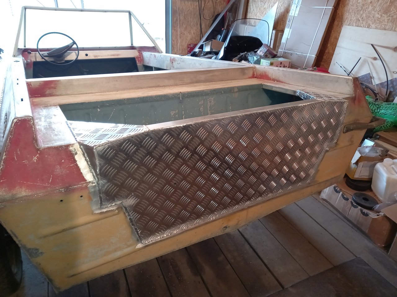

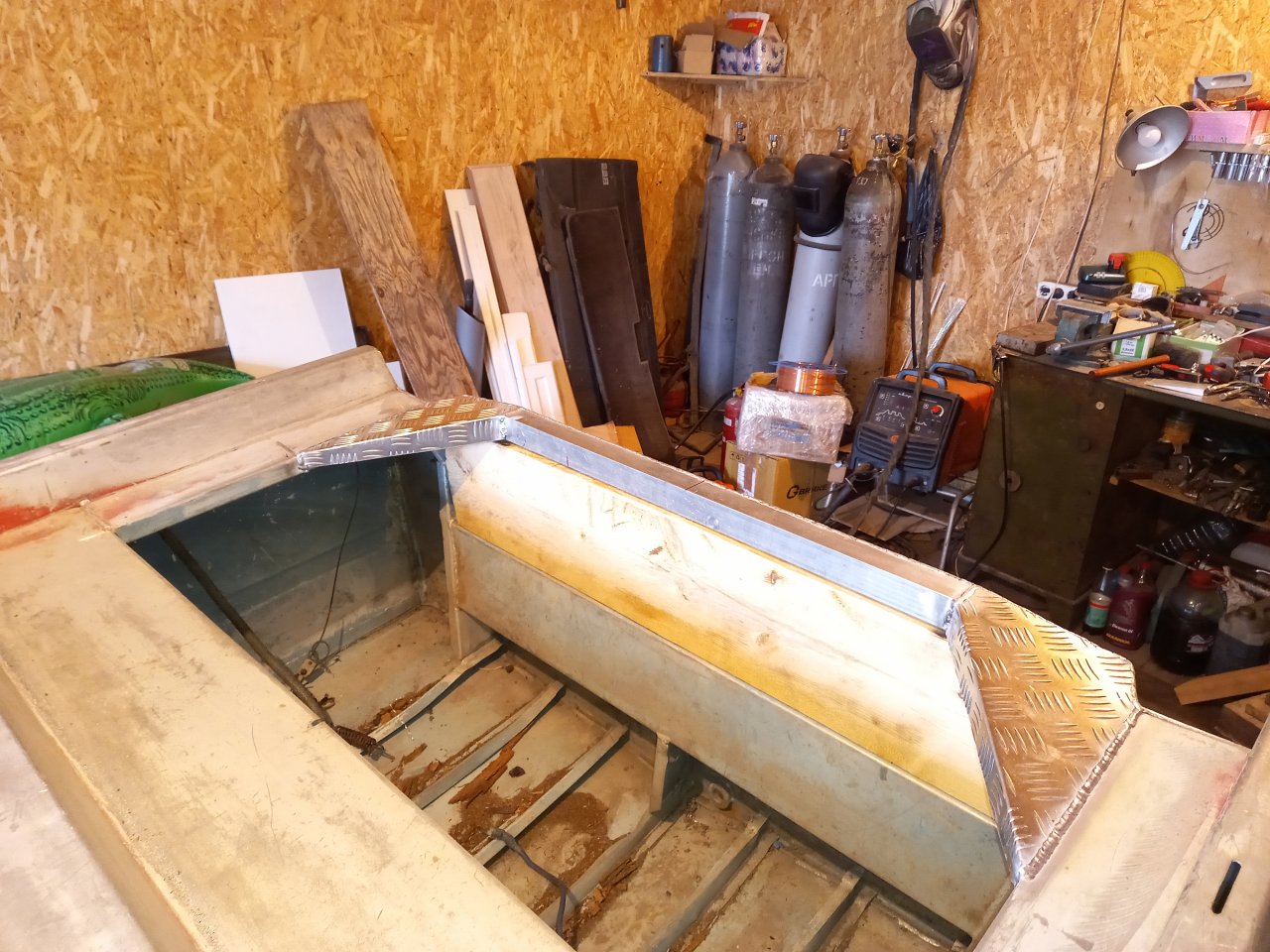

Только желательно использовать не рифленку, а нормальный АМГ. Делал из материала заказчика, что принесли, то и приварил.

уговорили, дайте больше информации по используемому металлу, АМГ2м 3мм будет достаточно на внешнюю часть транца? сверху используете профиль или трубу? и нет ли фото изготовления подобного транца на крым-м? Заранее признателен...

М это оттоженный, его не надо. Лучше 4 мм. Сверху труба 40х40х3

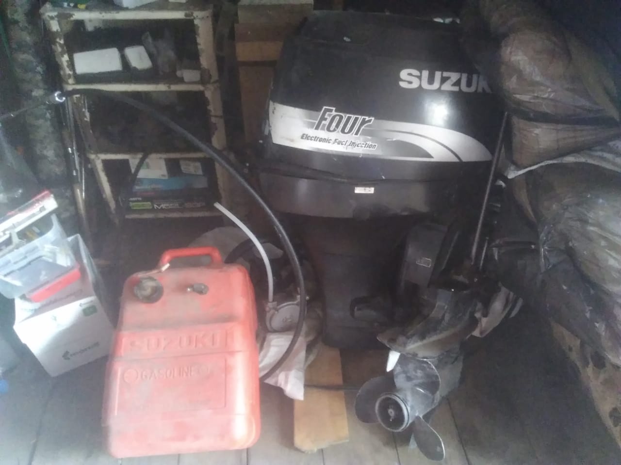

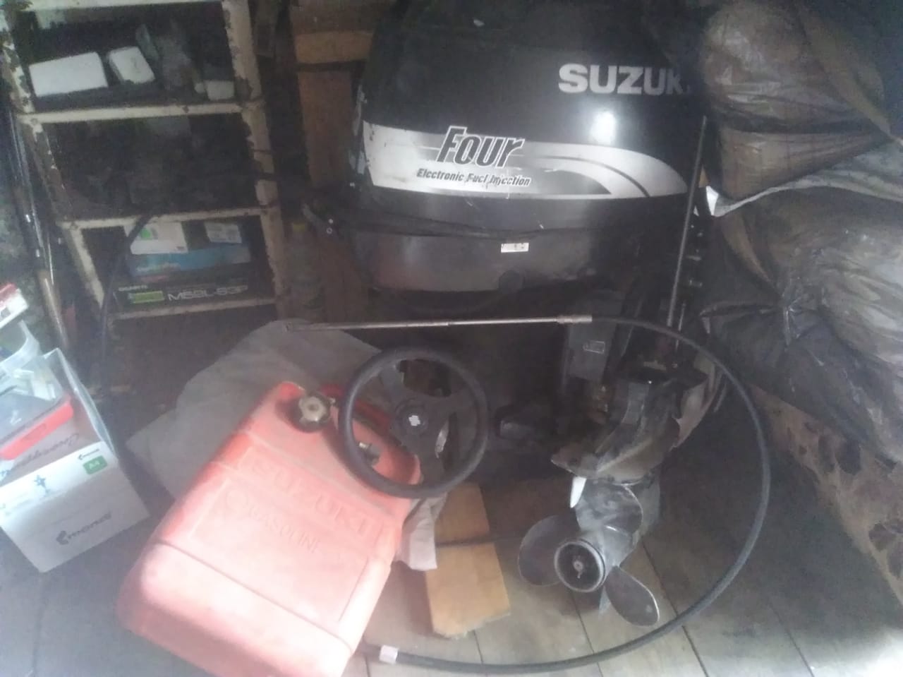

Уважаемые, тут закрались сомнения и появился вопросик не по теме, может подскажет кто?) что это за мотор?)) как отличаются 40-50-60 внешне, или где может в шильдиках искать? Номер двигателя 010085 соответсвенно год 2010)

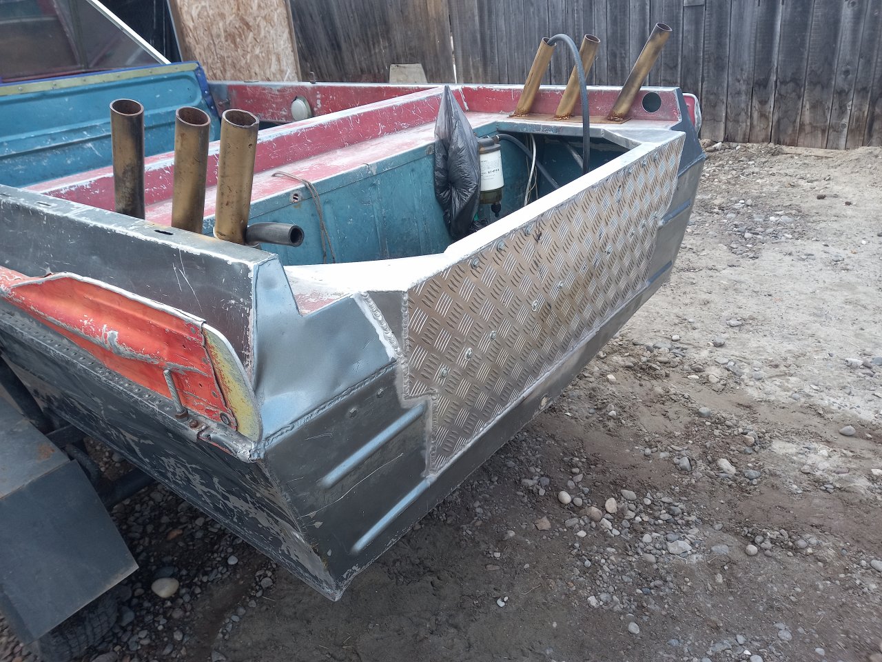

Вот сосед сделал
233004
233005
233006
