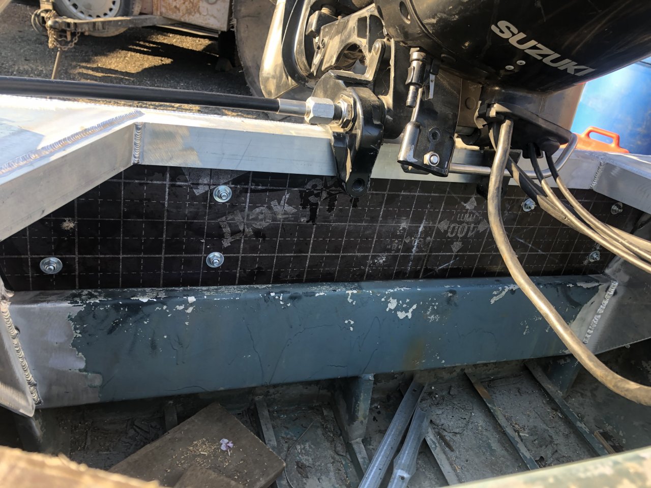

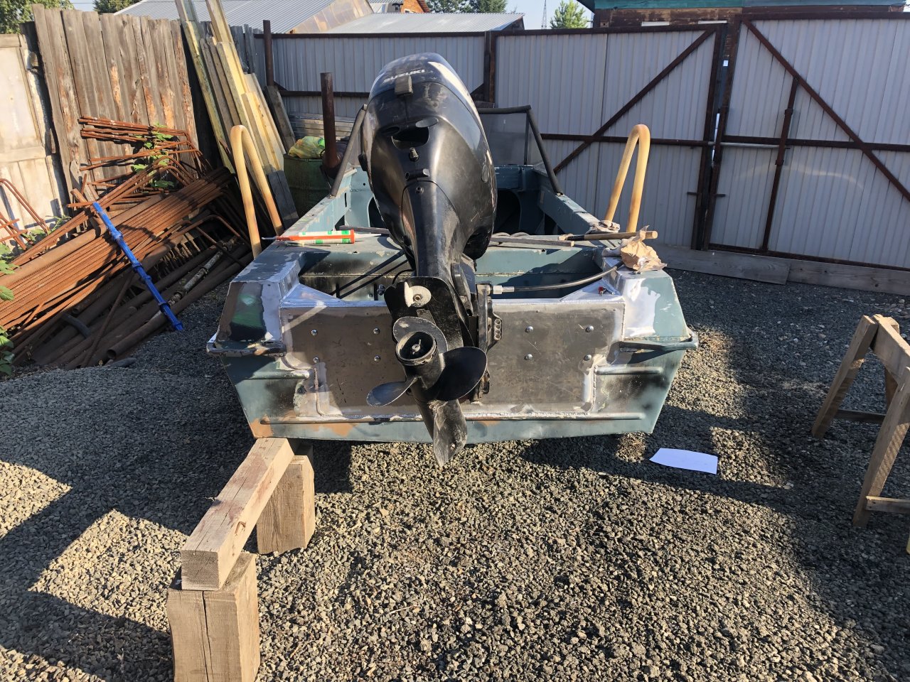

вытяни дугой транец в середине под мотор до угла в 14 градусов
Зачем 14 если производитель 12 рекомендует, а это +-12мм
добавь косынками жеткость конструкции .
Как по мне куда еще жестче?
Под моторные болты в профильную трубу фтулки ввари .
Зачем крепить в верхнее отверстие? Можно в 3 с верху и пройдет мимо профиля?
а посмотреть "лучшие практики", как иностранцы говорят, времени не хватает.
14 это из своего опыта и прочих рекомендаций производителей моторов , делай как считаеш нужным , я все равно же не приеду проверять .
А по мне жесткость ребрами набирается , если конечно легкую конструкцию получить хочеш .
Я специально поставил бы профиля с соответствующей доработкой в те места , где болты крепления мотора проходят , по моему болты на обжатие дерева в силовой конструкции транца просто дурость повторяемая очень многими производителями лодок .

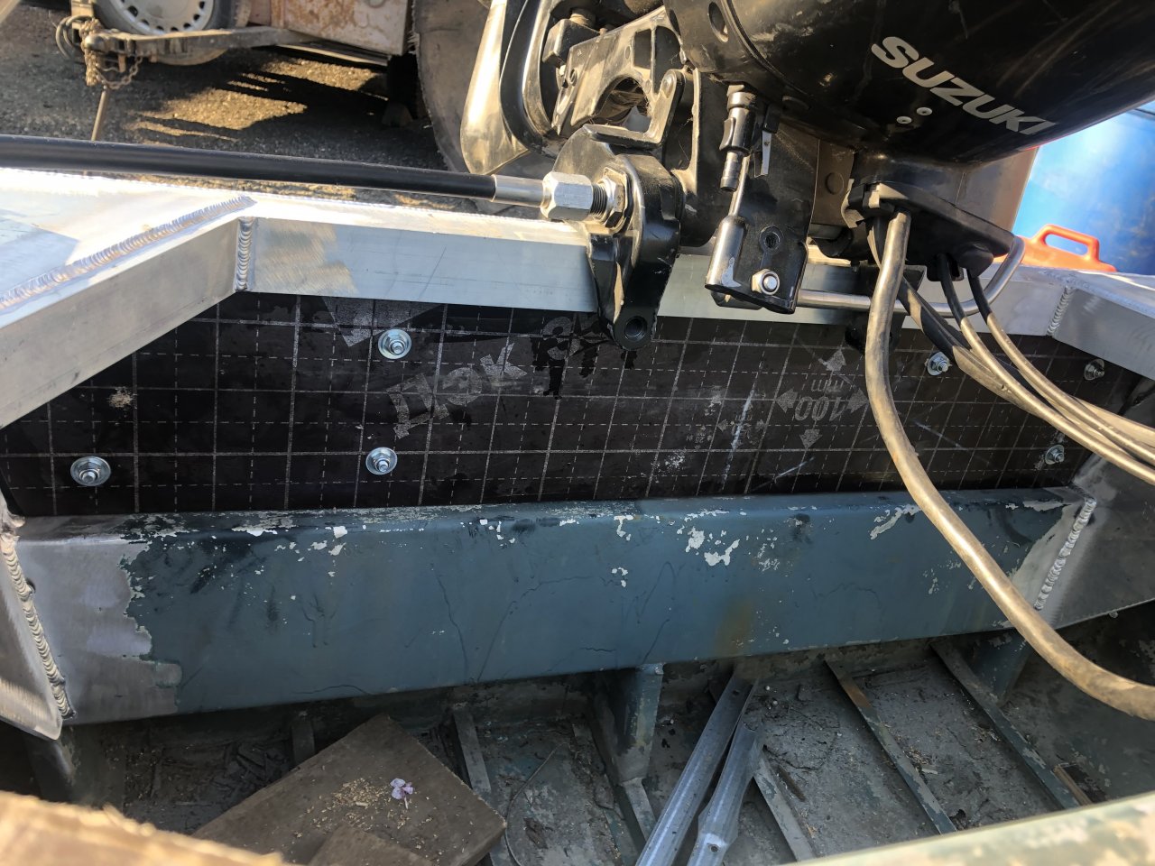

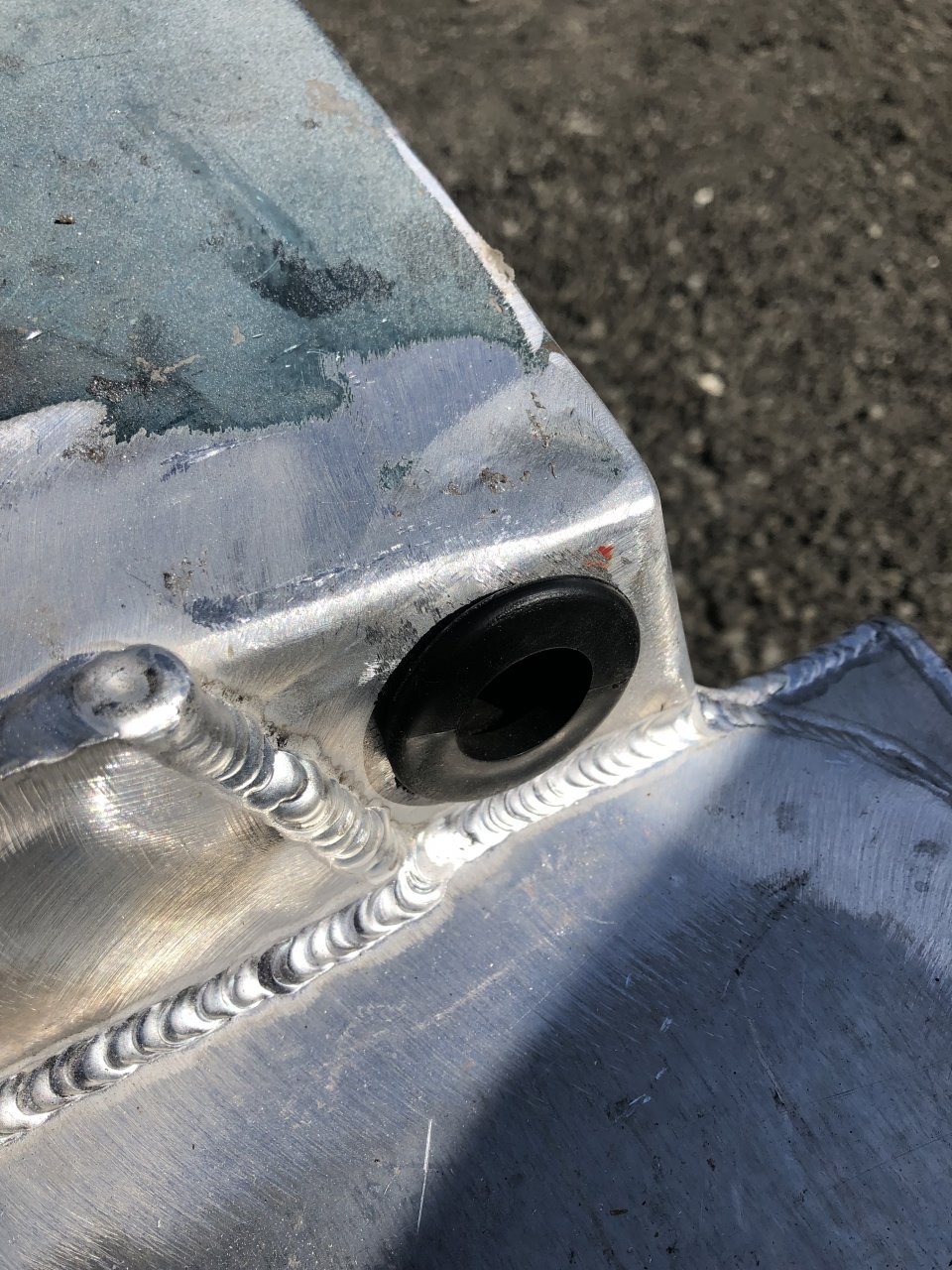

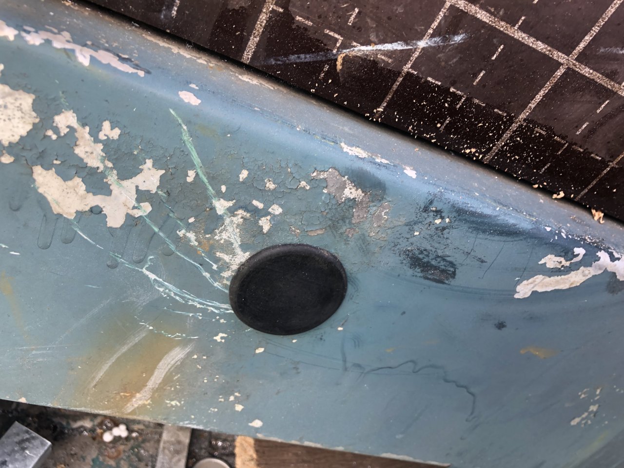

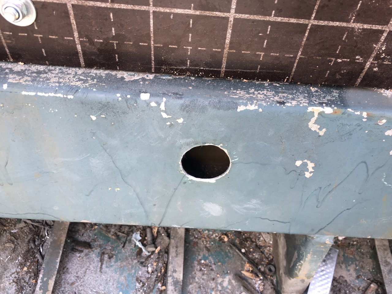

Так вот, после сварки транца вырезал из 18 мм ламинированной фанеры 2 слоя вставки, хорошенько пропитал торцы септиком и вложил на место. Далее под мотор поставил ранее выстроганный клин 15-1 мм, который также был тщательно пропитан септиком(что на фото), при установке клина на плоскость соприкосновения с лодкой был нанесен слой герметика (что на фото), на торцы клина также был нанесен слой герметика (того же). После листы фанеры были зафиксированы струбцинами и в транце были просверлены 8 дырок на 8 для крепления фанеры и 4 дырки на 12 для крепления мотора. Фанеру крепил на простые мебельные болты 8 * 50, а мотор- верх болты 12 * 91 шаг 1,25 (задняя балка ВАЗ2108), низ 12*55 шаг 1,25 (стойки ВАЗ2108) + шайбы и само контрящие гайки. Под все болты со всех сторон и в отверстие по максимуму напихивал того же герметика. Под нижние болты изнутри лодки прорезал отверстия диаметром 39мм с помощью коронки по дереву, в данные отверстия отлично встали резиновые заглушки поддона багажника ВАЗ 2108. Также прорезал отверстие в борту для вывода рулевого троса, сделал на 32 и вставил резинку от стиральной машинки, встала на ура, плотненько. В общем транец обошелся +- 18 500 деревянных, с учетом болтов, герметиков, коронок, шайб...
Дальше планирую работы по переносу руля и бордочка, также установки Д/У. Потом война с Гимс и вода))

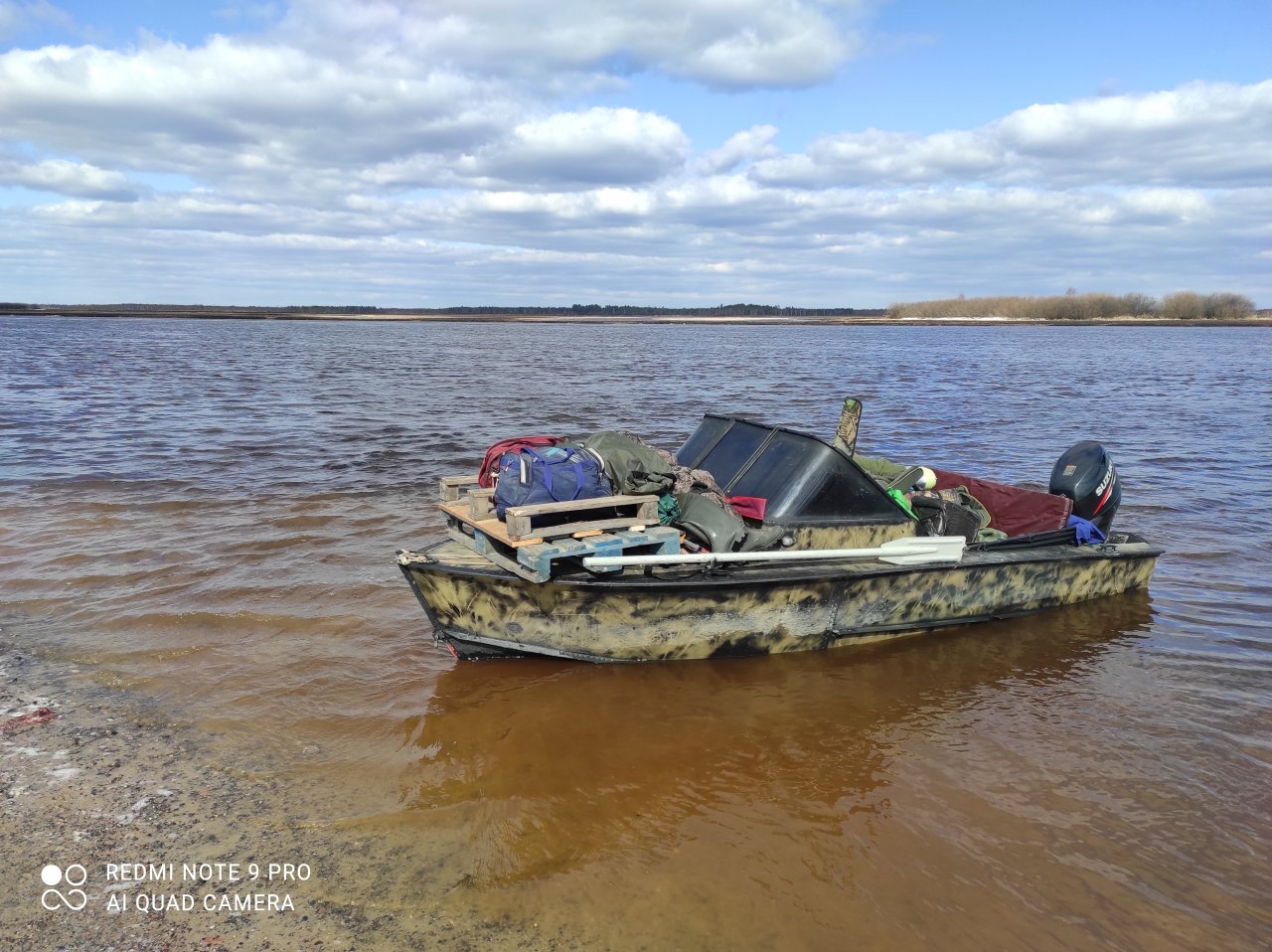

Может оно и так, может и прокатит, тока лично у меня был опыт когда прокурор подавл иск об отмене ТО потому как ГИМС косякнул. Опять же через 5 лет очередное ТО, там как звёзды встанут. ИМХО 40 л. с. для Крыма перебор. Под 30-ткой на волне дно становится кривое.

У нас все лодки с такими моторами ходят, кто-то и 50 вешает, буду надеятся что таких проблем не будет! Да и какие волны, мы по ручьям ходим)))

У нас в нашем районе ХМАО мало Крымов с мотором меньше 40-ки, 30ка не особо вывозит его, 4 тела в трусах и уже скучно, а если 2-3 тела, топливо, бутор, то совсем грустно.
У брата 40ка 4т висит, и то иногда дефицит мощности испытывает, я на Проге 2м с ДФ60 не испытываю дефицита, для любых загрузок хватает. Представляю, если бы как на табличке написано под 30й ходил, вот это было бы жестко.
Винты ставлю 15,16,17 шага, вывозит все, 15 для грузов, 16-17 на повседневку.
Думаю Крым с ДФ40 хорошо пойдет на 15-16 винтом.
