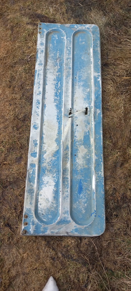

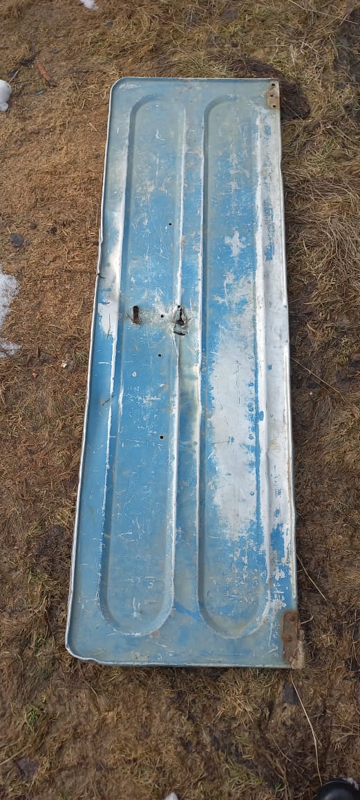

Да лодка была на воде, была пробная рыбалка! Еще много чего не доработано, не покрашено, но пропустить рыбалку ни как не мог)))) рыбалка была без документов! Точнее с не вписанным мотором, в доках был нептун-23! Зимой зарегистрировал лодку с этим мотором, точнее произвел замену! ГИМС города сказала, что лодку зарегистрирует только по судебному решению, но эксплуатацию не разрешат. Поехал в ГИМС одного из районов нашей необъятной области, где сотрудники согласились со мной в том, что есть формула, габариты, состояние(реконструкция), а табличка это всего лишь отрыжка СССР! Поэтому даже за бутылкой бежать не пришлось! В мае, по жидкой воде сделаю тех. осмотр и доки в поряде! Перед сезоном надо решить вопрос с стеклом, хочу заказать на лодке44 от простого крыма «элит» стекло и перепилить к херам весь нос))) Сделать норм площадку под стекло. Врезать люк и выпилить ступеньку в панели. Сегодня заказал тахометр “kus” и надо прокинуть норм проводку. Сидухи прикупил пластик, от старого импортного микрика. Надо заморочится их внедрить и сделать стемными. Чтобы использовать у костра! Задняя сидуха останется родная, перешью. Только вот спинку от нее заводскую нигде найти не могу! Все есть, спинки нет))) а ну и заводской ручки на носу нет, тоже ничего придумать пока не могу, из черного металла самодельную присобачил, через резину. Если еще силы и средства останутся тент сделаю, или уже в след сезоне. УАЗик купил посвежее, под восстановление. Сильно из колеи выбивает))) а старый еще не продался))
Здравствуйте у меня лежала спинка от заднего седенья от крыма, могу посмотреть. Если найду то транспортной КИТ могу отправить. Если нужна будет.
Вы не представляете в каком я буду долгу перед вами))

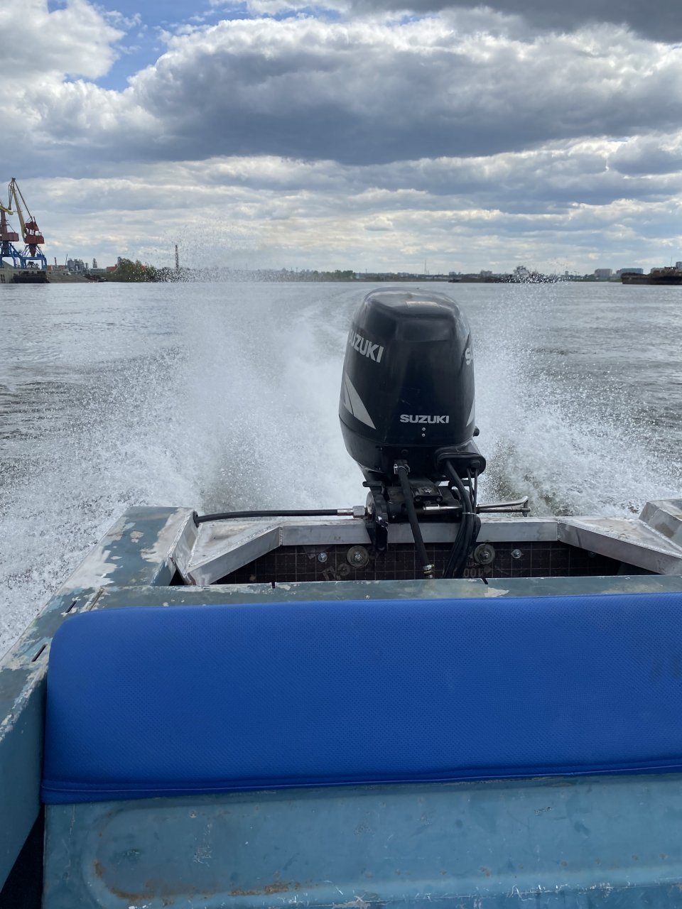

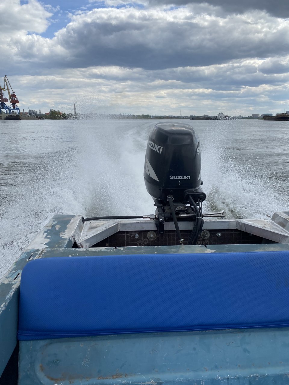

И снова здравствуйте, продолжаются карусели с лодочкой. Установил тахометр и начались проблемы‍‍♂ В настоящее время имею два винта в следующих размерах 11х5/8х12 и 11х1/4х15. Мотор выдал следующие показатели по тахометру - 5200 в первом случае и 4600 во втором. Скорость в первом случае 49/44, во втором 55/50. Пытаюсь понять что я сделал не так, из под мотора поднимается фонтан брызг. Есть идеи?) Кавитационная плита на 15мм ниже днища - поднимаем мотор?
Врет ваш тахометр в меньшую сторону, не может быть указанных выше скоростей на таких оборотах.
Редукция 2,27?
На 12" винте скорость при 5200об по чистой воде должна быть 42 кмвч без учета проскальзывания (по факту 39-40), на 15" винте при 4600об скорость будет 46кмвч в идеале, по факту 43кмвч.

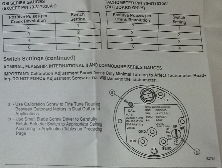

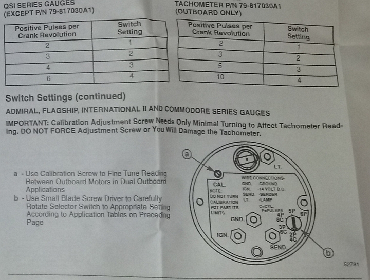

дело говорит, ныне почти все тахи "мульти". Глянь на обратную сторону, там переключатель какой то должен быть, или инструкцию глянь как переключают, поиграйся с настройками. Вид переключателя типа такого "b". Ориентиры для 15го шага (обороты - скорость) 3500 - 33, 4000 - 38, 4500 - 42,6, 5000 - 47,3, 5500 - 52.
На пустую лодку винты диаметры более 11 1/8 не смотреть, даже 11 достаточно, ну а если 600 литров топлива на борту, пойдут и твои. Мотор поднимать до прохватов на резких поворотах и самую малость(3-5мм) опустить. На разных винтах прохваты могут начинаться при разных навесках.

вот сразу и не подумал, скинул винт - отсечка на 5200!
Буду пробывать, спасибо!
Но вот что с брызгами делать? Или смериться? Поднял мотор (плита почти в уровень с днищем без 5мм) - прибавил 2км/ч к скорости, 57/52 раскатилась, но брызг меньше не стало((
Определись, что брызгает. Я когда с лифтом играюсь, характер брызг сильно меняется, а на ход (в погружном режиме) это не влияет. В этом случае брызгает именно корпус редуктора. Ещё очень сильно может брызгать датчик эхолота.
Эхолота нет. Буду пытаться посмотреть как-то)

По памяти: при подъеме опущенного лифта: брызги, брызги, меньше, нет, резко брызги, брызги и выход винта из воды с резким срывом упора алюминиевого винта.

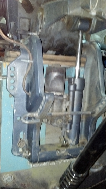

поднимай ещё, у меня +5 лишним см.

c каким шагом поднимаешь? Если на "дыру", то много, шаг должен быть по 5мм.

я заранее нарезал реек из фанеры 10мм и 5мм. Верхние болты не крепил, сверху болтами на "клыках", нижние в пазах. И подкладывал по реечке...

Так кавитационная плита на каком расстоянии от уровня киля получилась?
Я сомневаюсь, что 5-7мм дадут какой-то эффект. Честно задумываюсь о выносном регулируемом транце((

с моей точки зрения дают. Лифт это самое правильное, т.к. по уму высота подбирается под каждый винт.
